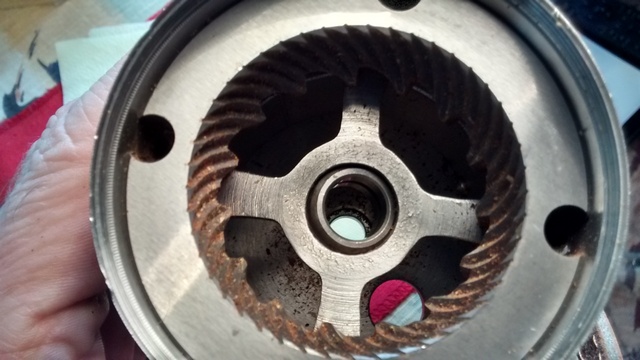

К слову, в старой стальной 68-й молке кофе к стакану липнет больше чем в 63-й дюралевой.
Аналогично в стальной 47-ой молке и в 63-ей дюралевой. Решаю вопрос парой взмахов кисточкой.

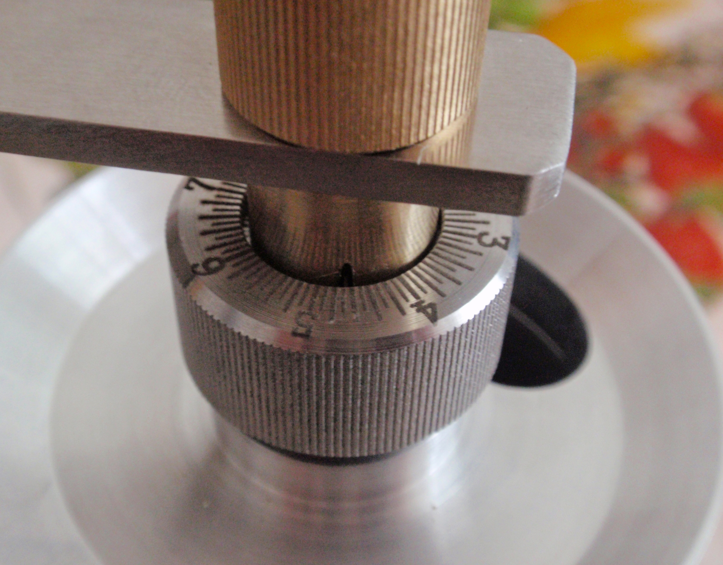

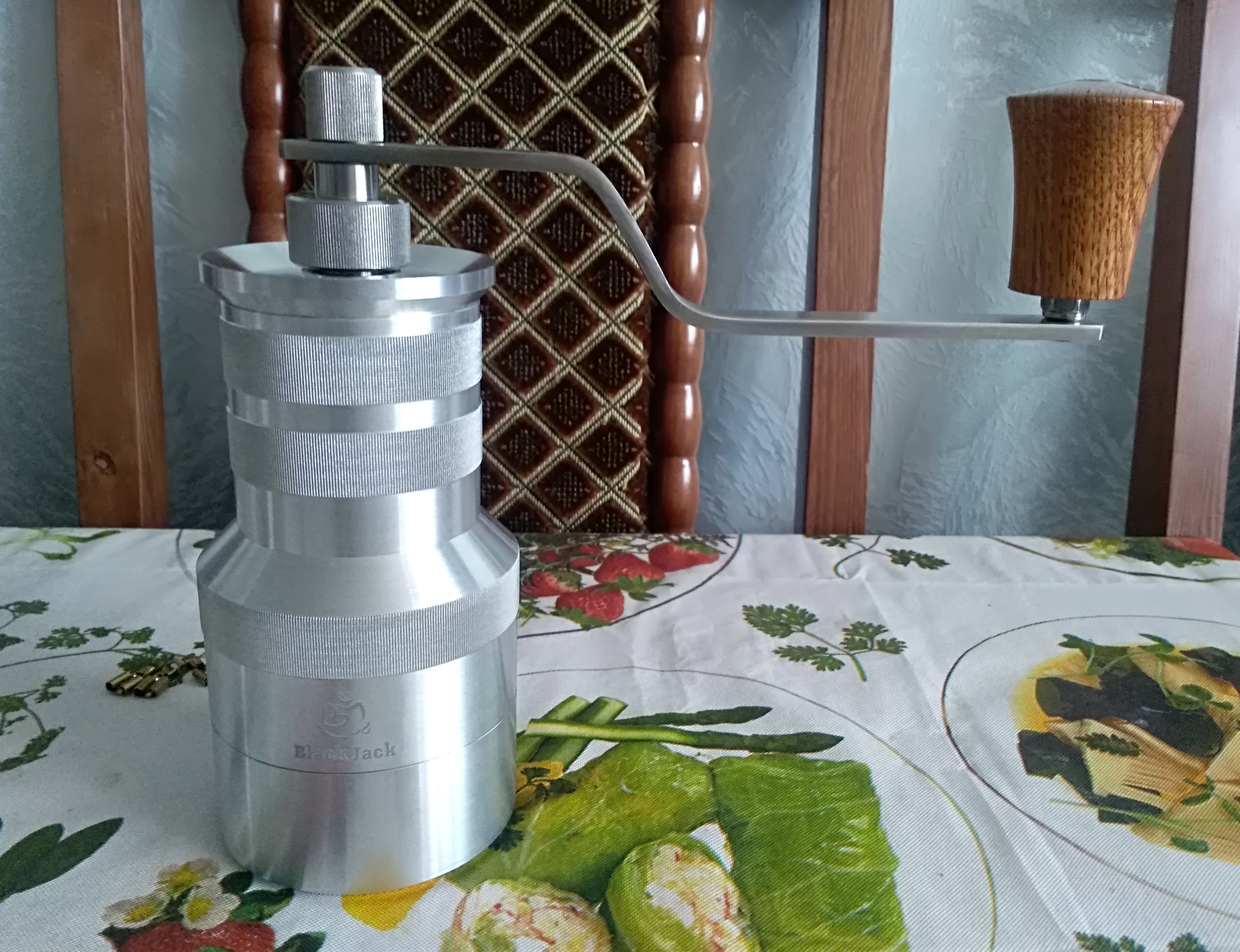

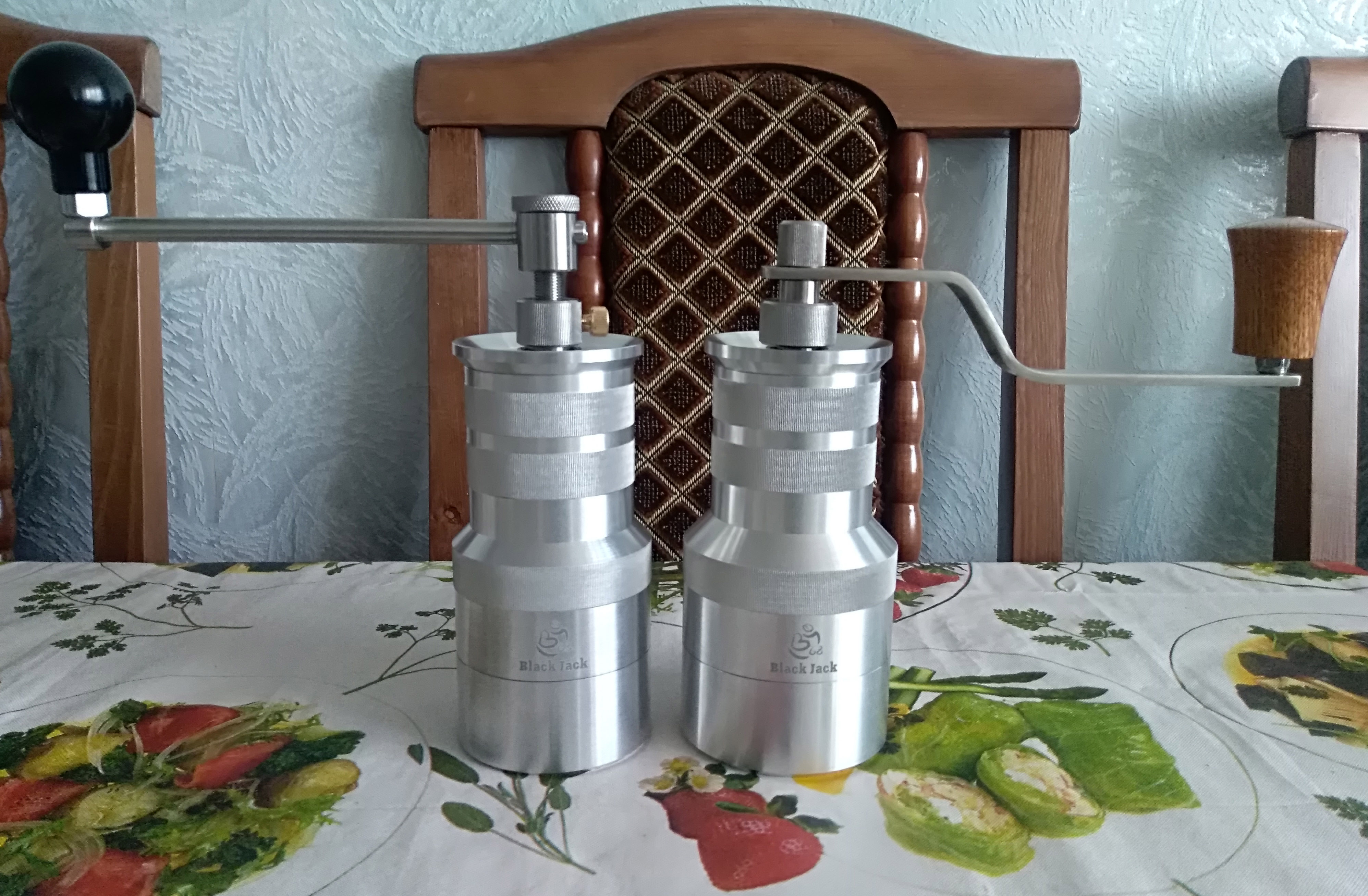

Регулировка по принципу КИНУ. Приоткручиваем самую верхнюю гайку, потом большой гайкой регулируем и прижимаем верхней гайкой. Ручка просто накидывается на вал и легко снимается (если нужно).

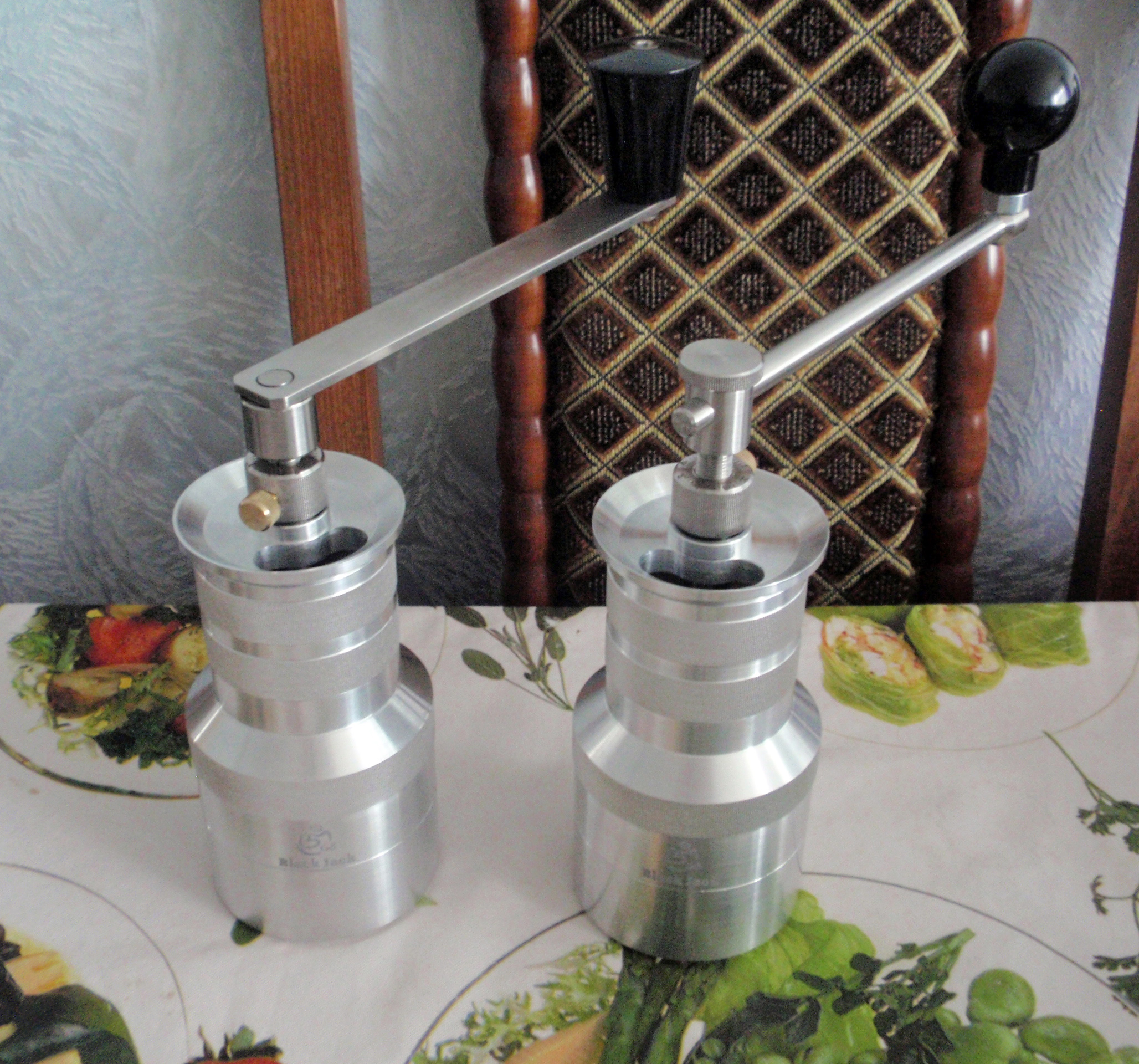

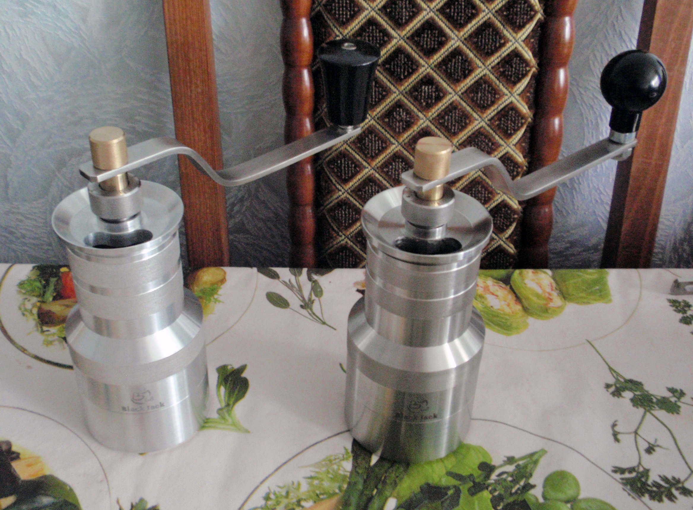

Мне бы хотелось видеть изогнутую ручку из прутка круглого сечения
Круглые в ближайшем будущем не предвидятся, так что пока так.
PS: Не смотря на многочисленные споры по поводу лёгкости вращения изогнутой ручкой то лично я никакой разницы не почувствовал. По усилию крутится одинаково.
Так оно вроде не облегчать вращение должно а просто быть более комфортным. Когда ручка выше - создается момент наклона молки
Спорный момент, я настолько привык к прямой ручке, что на изогнутую пришлось перестраиваться. Вот честно, большего комфорта не ощутил совсем, а вот несколько недостатков заметил. Не сильно комфортно молоть когда у тебя широкий рукав (халат например), этот рукав постоянно цепляет за верхушку молки. Ещё привык в конце остатки быстро докручивать одним указательным пальцем, но вот с кривой ручкой делать это не удобно:) Как и прежде, всё же считаю, что изогнутость добавляет всего лишь эстетики во внешнем виде, а не комфорта при помоле. Это всё ИМХО. Остальные мнения узнаем от других пользователей в следующих экземплярах после тестов.
Витали! Да вы эстет...))) В халате как то не пробовал молоть...))
Эстетики гнутая ручка добавляет намного (не даром практически у многих молок это именно так. Только нужно делать именно гнутую из круглого прутка. Плоская совершенно не смотрится. (она не смотрится вообще).

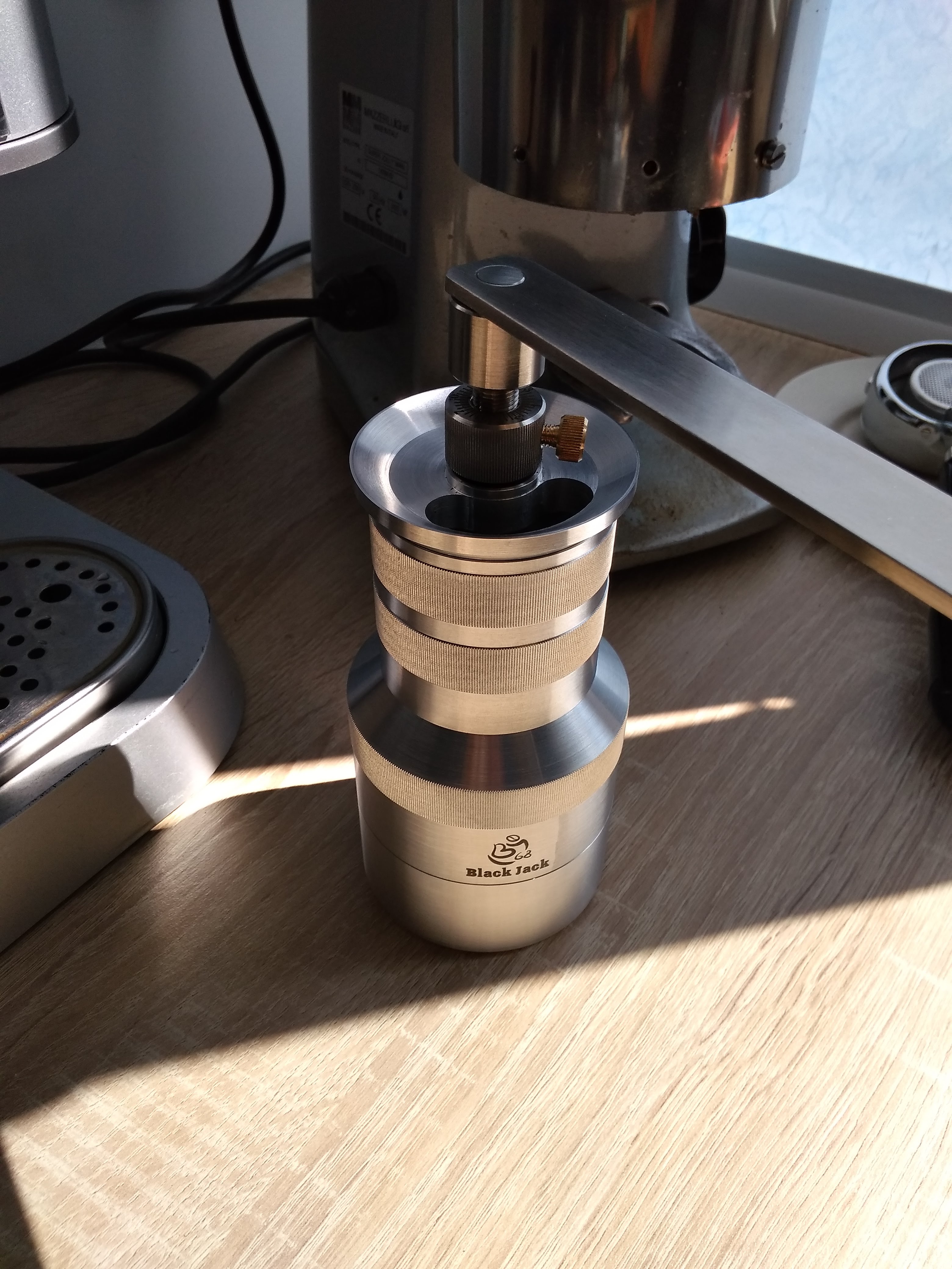

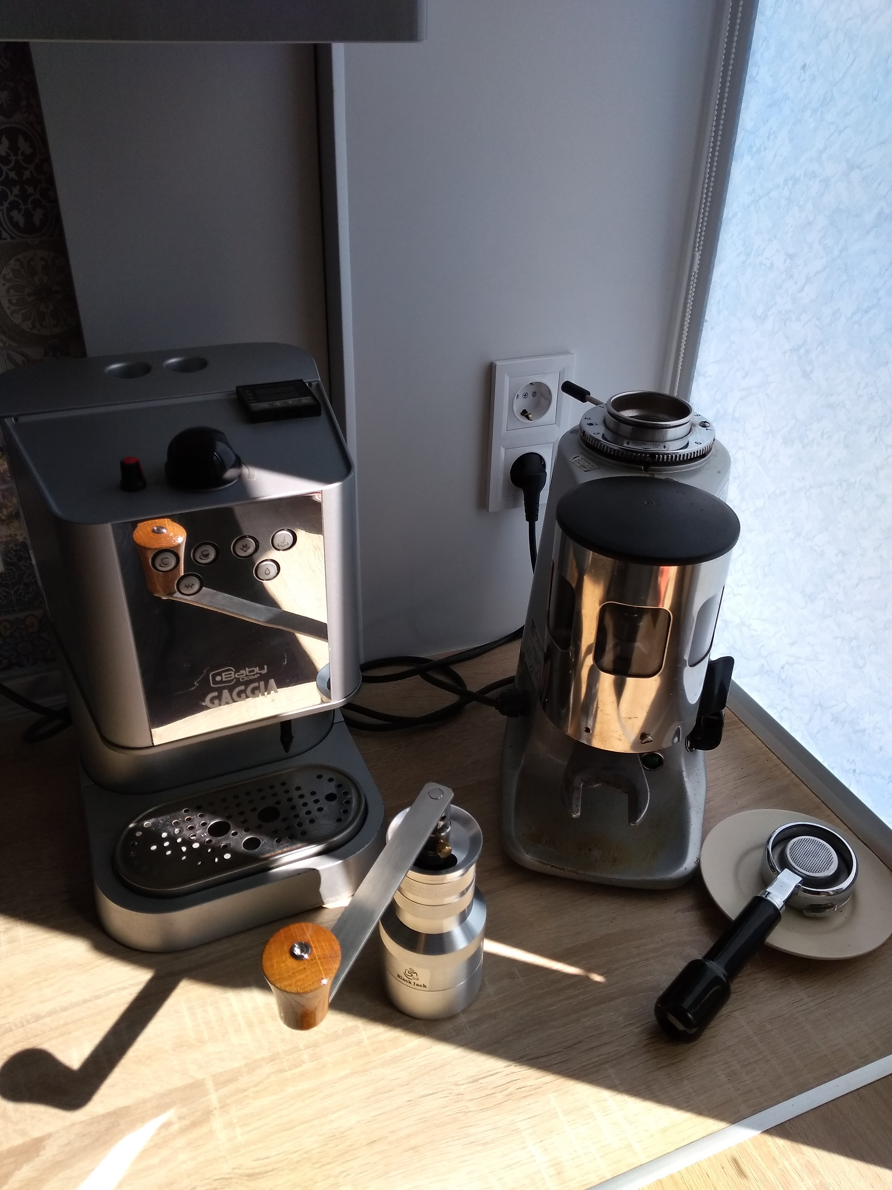

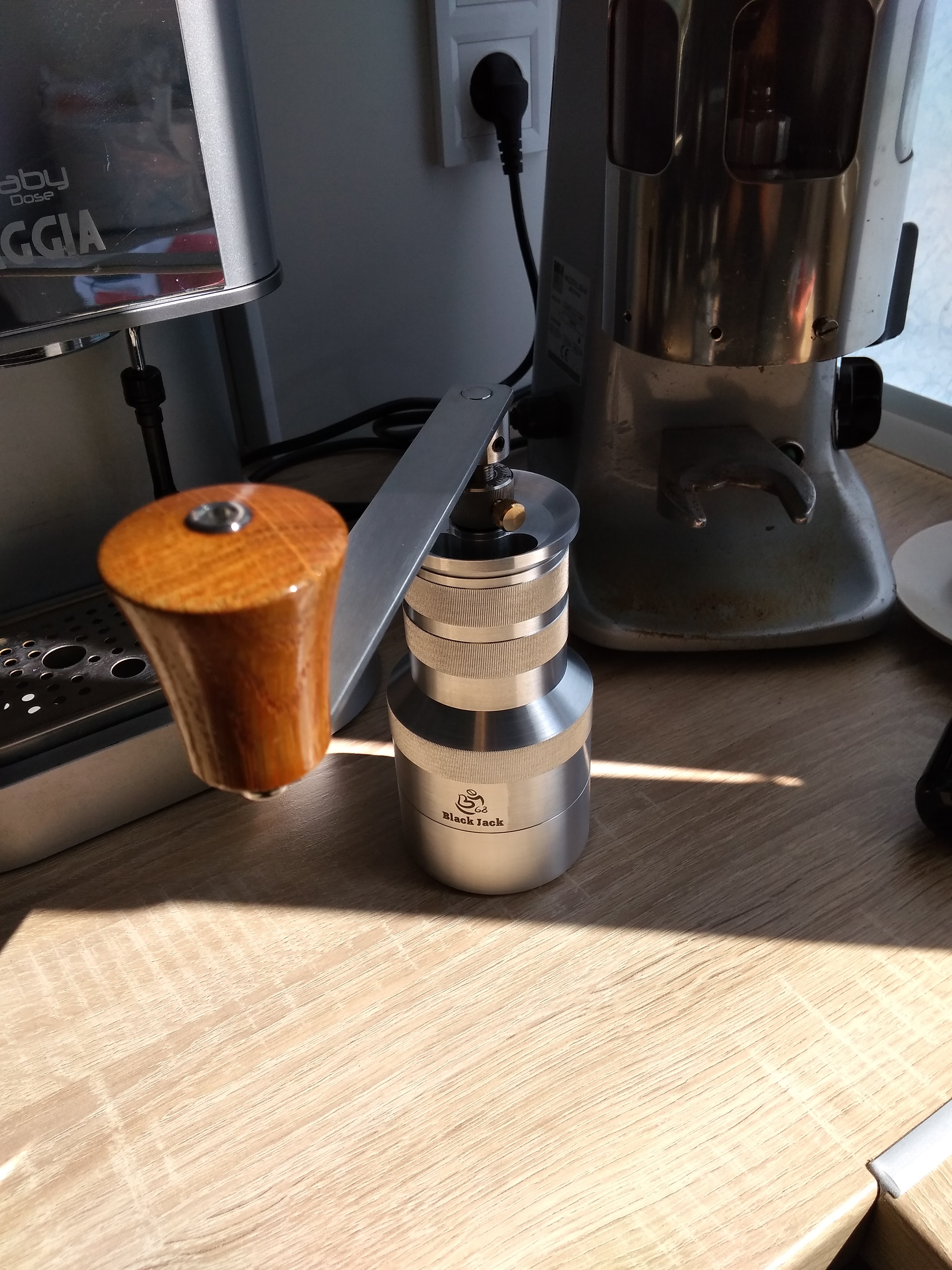

Всем привет! Добралась и до меня кофемолочка, дюраль 68 мм. Впечатления ниже)). Итак, по порядку.
1. Вкус. Тут все типично для большой коники - вкусовые составляющие становятся в шеренгу (на плоских они стоят в колонну по одному) и бодро рапортуют о своем присутсивии в строю . Причем разница с плоскими растет с увеличением дозы (может быть субъективно) - на 8-9 г. в LM single отличия минимальны, а в strada 16-17 г. уже существенные.
2. Процесс помола. Зерна загружаются легко - хоть из пакета, хоть из граненого стакана. Темная обжарка без напряга мелется на вису, средняя - молку лучше упирать в тело, так как возможны стопорения ручки, светлая - для титанов духа)). При помоле на средне светлых обжарках через загрузочное отверстие вылетает пара-тройка осколков зерен - в этом нет ничего страшного, так как вес этих осколков даже не возбуждает весы с точностью 0,01 г. В общем, жене в руки отдам только на темной обжарке.
3. Извлечение молотого кофе и формирование таблетки. Статика есть, но чем дальше от темной обжарки, тем ее меньше. Порошок из сборника я пересыпаю прямо в холдер с корзиной -практически ничего не просыпается. В целом, времени на формирование таблетки времени уходит больше, чем на электрике, ну так это ж дома - нужно получать удовольствие от процесса
4. Внешний вид и эргономика Тут все супер. Коллеги оценили на 5+, ключевое слово "лофт". Показывал разные варианты изготовления - сошлись на том, что с дюралью лучше деревянные ручки, а с нержавейкой - дюралопластовые, такое вот мнение. Регулировка помола - удобно даже с избытком. Ручка, даже плоская, снимается на раз.
По итогам молка получилась отличным вариантом для домашних любителей кофе, единственным нюансом является выбор диаметра жерновов в соотвествии со своими физическими возможностями

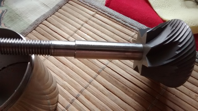

Правильно ли я понимаю, что пружину предполагается насаживать на узкую часть оси, так, чтобы с одной стороны, она уперлась в толстую часть оси, а сверху в подшипник?.. Нужно ли для установки пружины выколачивать верхнюю торцевую часть молки или как-нибудь можно исхитриться?
Да, всё верно. Крышку выбивать не нужно. Одевается очень просто. Пружинку просовываете в отверстие, вал вставляете с уклоном стороны отверстия, накидываете пружину на вал и уже полностью садите уже с пружиной и в верхний подшипник. Всё.
Закидывал пружину в отверстие, потом сверху просунул ручку шариковую (карандаш можно), поймав пружину. Снизу вставлять вал с жерновом, ручка (карандаш) уходит наверх.

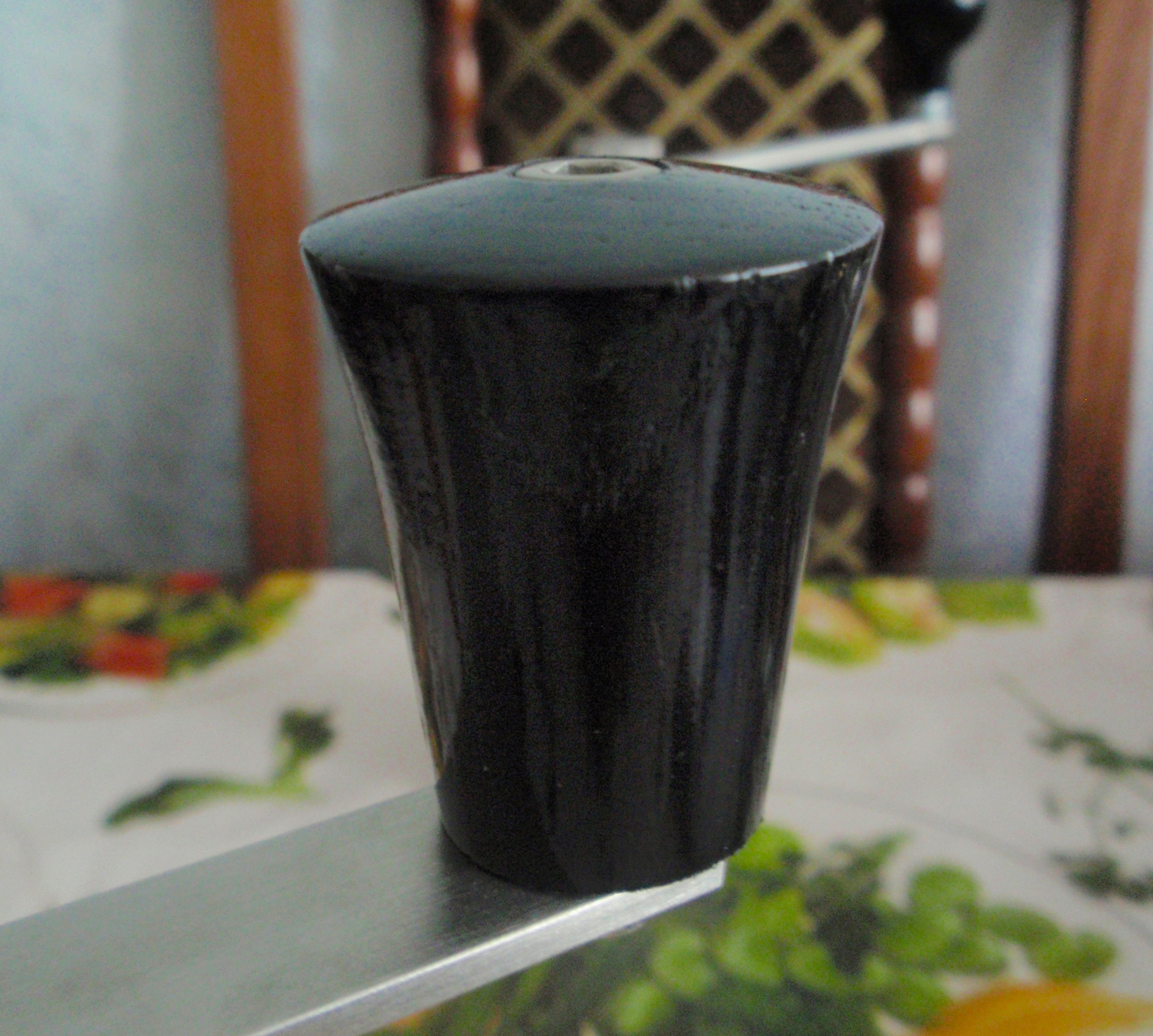

Всех приветсвую! В этом заказе получились все типы ручек, которые делаю на данный момент. Также был учтёно негодование по поводу деревянных тонов ручки и я решил немного переиграть её. Дерево также и осталось, но цвет другой:)

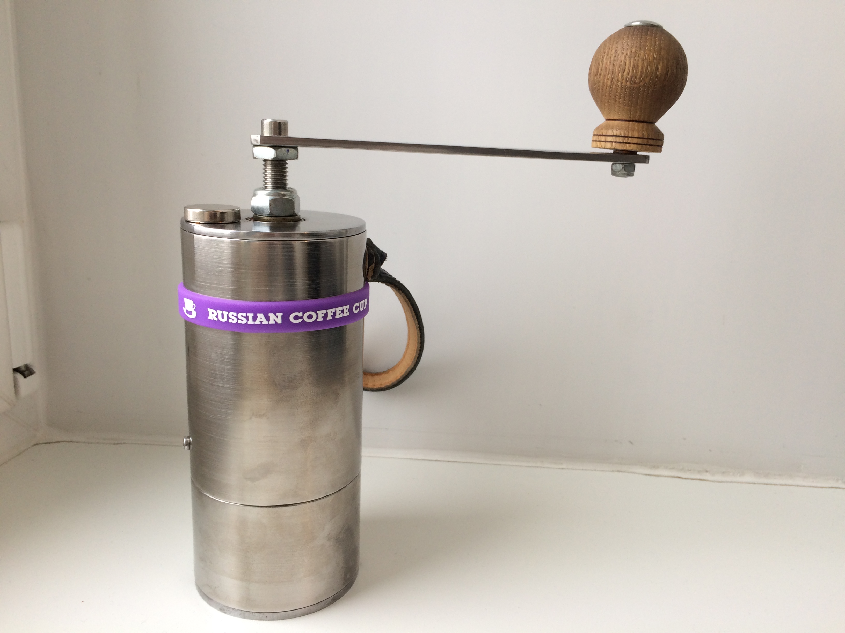

Я надевал на молку силиконовый "браслет на руку": Но, на мой взгляд, толщина его великовата- не чувствуешь рукой корпус самой молки. Нужно подбирать что-то трубчатого исполнения, обрезать без заусенцев и надевать на молку с натягом. Могу посоветовать поискать в кулинарных приспособах, там силиконовые изделия широко применяются, а конкретного изделия не подскажу.
Основная проблема в том, что у продавцов в основном не указан диаметр браслета. Требуется около 65 мм, так как диаметр молки 70.
По вашей ссылке в описании товара написано: Размер: браслеты: широкие 8 мм и длина 22 см P.S. А я армированный скотч намотал, выглядит не очень красиво, но работает
