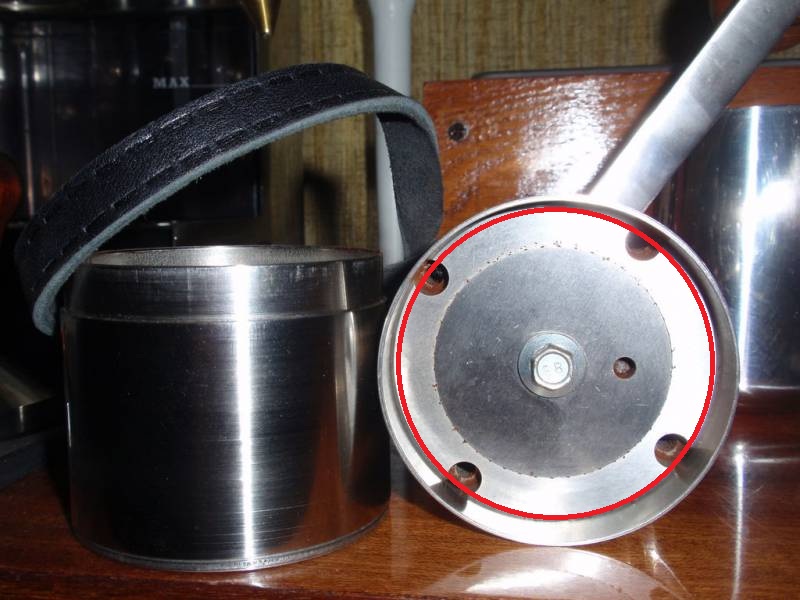

Но на один диск я гравером нанес метки, сегодня его сфоткаю и Вы и другие форумчане думаю прокомментируют полезность данной процедуры.
Я бы прогосовал за наличие градуировки. И, если возможно, отдельно выделить риску, на которой происходит смыкание жерновов. Просто как точку отсчета, чтоб можно было для себя записать значения для разных сортов. Например: сорт такой-то, обжарка такая-то - три полных оборота и пять рисок от нуля.
При опыте с ручной Lido 2, у которой диаметр жерновов гораздо меньше, заявление про хрупкую девушку звучит несколько фантастически
Звучит действительно фантастически, но это действительно так. Врать мне незачем т.к. первый же клиент сразу раскроет все карты при получении на этом форуме. Я пытаюсь сделать довольно совершенный продукт в техническом плане и чтобы ним было комфортно пользоваться. Конечно по внешнему виду Лидо более красивее будет.
В следующих версиях буду думать за градуировку, в идеале конечно лучше нанести лазером её, но сколько это будет стоить и возможно ли это мелкими партиями я пока не знаю. Всё это за собой потянет сразу стоимость вверх.
to all
Спасибо всем за обратную связь. От Михаила прозвучала идея сделать метку на регулировочной гайке. А теперь вопрос. Кто как видит эту метку?
Мне кажется, что в идеале должна быть не только насечка на гайке но и нестираемый маркер/краска на этом же месте, чтобы лучше было видно. Полоска вдоль любой грани посередине, либо как вариант сама грань шестиугольника.
В идеале (маловероятно достижимом из-за сложности в реализации) мне видится следующий вариант. Сбоку в гайке сверлится тонкое отверстие, в которое вставляется (ввинчивается) тонкий штырёк, который дотягивается до меток градуировки (как минутная стрелка на часах). При регулировке, гаечный ключ насаживаем на гайку с противоположной стороны, чтоб не погнуть и не поломать этот штырёк. Правда, не уверен, что хватит толщины стенки гайки для прочного крепежа штырька. Второй вариант тоже гиморройный. Пластиковый прозрачный кружок с нарисованной (нацарапанной) стрелкой, каким-то макаром жестко приделанный к гайке.
P.S. Я ведь правильно понимаю задачу: это должна быть метка, которую можно соотнести с градуировкой, а не просто маленькая меточка, которую в общем-то не совсем понятно как использовать?
Кстати штырёк (стрелку) можно не ввинчивать в отверстие в боковой стороне гайки, а просто приварить (приклеить) его вплотную к одной из шести граней гайки. Главное, чтоб при этом оставалась возможность крутить гайку ключём. Такой вариант видится мне наиболее простым в реализации.
Мне кажется, что о штырек можно будет царапаться и сам он не долговечен. А вот как вариант выточить у токаря вместо стандартной гайки какой-нибудь диск большего диаметра с выемкой с одной стороны, имеющего функцию той самой метки и резьбой для вала. При этом если этот диск еще и можно будет крутить руками без использования ключа, то это вообще будет идеальный вариант. Но тогда остается вопрос с контргайкой.
Правильно понимаете. Просто метка на гайке не добавит удобства в регулировке даже со шкалой. Тоже думал, как вариант штырёк для наглядности вкрутить в гайку. Хорошая идея от Moore: по поводу большой гайки выточить, но тогда нужно будет контрить её, а это опять не освобождает нас от гаечного ключа.
Black_Jack_: а мне кажется, что градуировка должна быть не на крышке нанесена, а на валу. Ведь гайка вместе с валом вращается при помоле. Для возможности использования меток на крышке ручка должна фиксироваться строго в определенном положени при регулировке помола. Если выточить шайбу толстую с резьбой внутри, нанести на нее метки и зафиксировать над гайкой на расстоянии примерно 1-1.5 мм - будет удобнее, как мне кажется
Да, такая идея удобнее, но не понятно почему Вы хотите эту гайку разместить на 1-1.5 мм выше регулировочной гайки? Ведь тогда у нас нет запаса регулировки помола.
Ну, честно говоря, я подумал, что 1.5мм достаточно для регулировки в широких пределах. Ведь шаг резьбы приличный порядка 1мм, значит за 1 оборот гайки жернова на этот 1мм и сдвинутся, а это много.
VAV_12: Был бы у меня станок только, а так приходится пользоваться услугами токаря А за идею спасибо, пожалуй самый оптимальный и удобный будет вариант для регулировки. Реализую его в следующих версиях.
