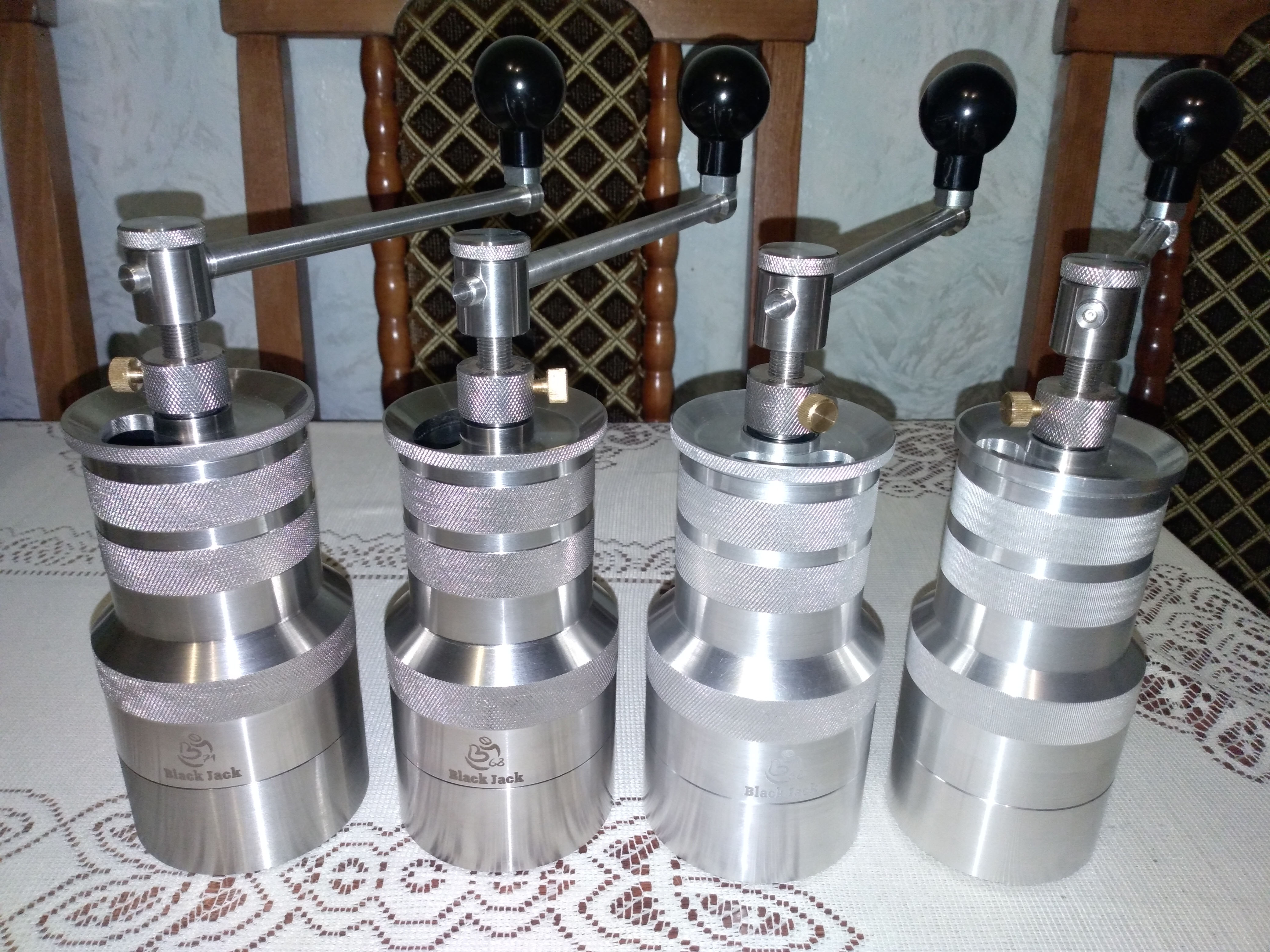

МОРОЗ вопрос к вам и Виталию. Стоимость молки? Чем обусловлен такой заказ? Был ли смысл использовать такие жернова против других на 68? Общий размер и вид молки такой же? Можно дать фото и ТТХ (диаметр хвата в этой и в 68-й)?

Я на вкус не пробовал, но с виду помол с мазеровских жерновов выглядит совсем иначе, он более рыхлый, воздушный, нежели с тех же макаповских с более агрессивной заточкой наружного жернова. Полагаю что и на вкусе это может отражаться. Да и сравнивать вкус с непритертых жерновов не совсем корректно.
Сделать молку с жерновами от mazzer по-моему беспроигрышно. Формирование цены может быть разной, это к Виталию. Если он озвучит я не против. Фото было выше в теме. Для меня диаметр хвата тот же, что и на 68. Вкус изменился точно.

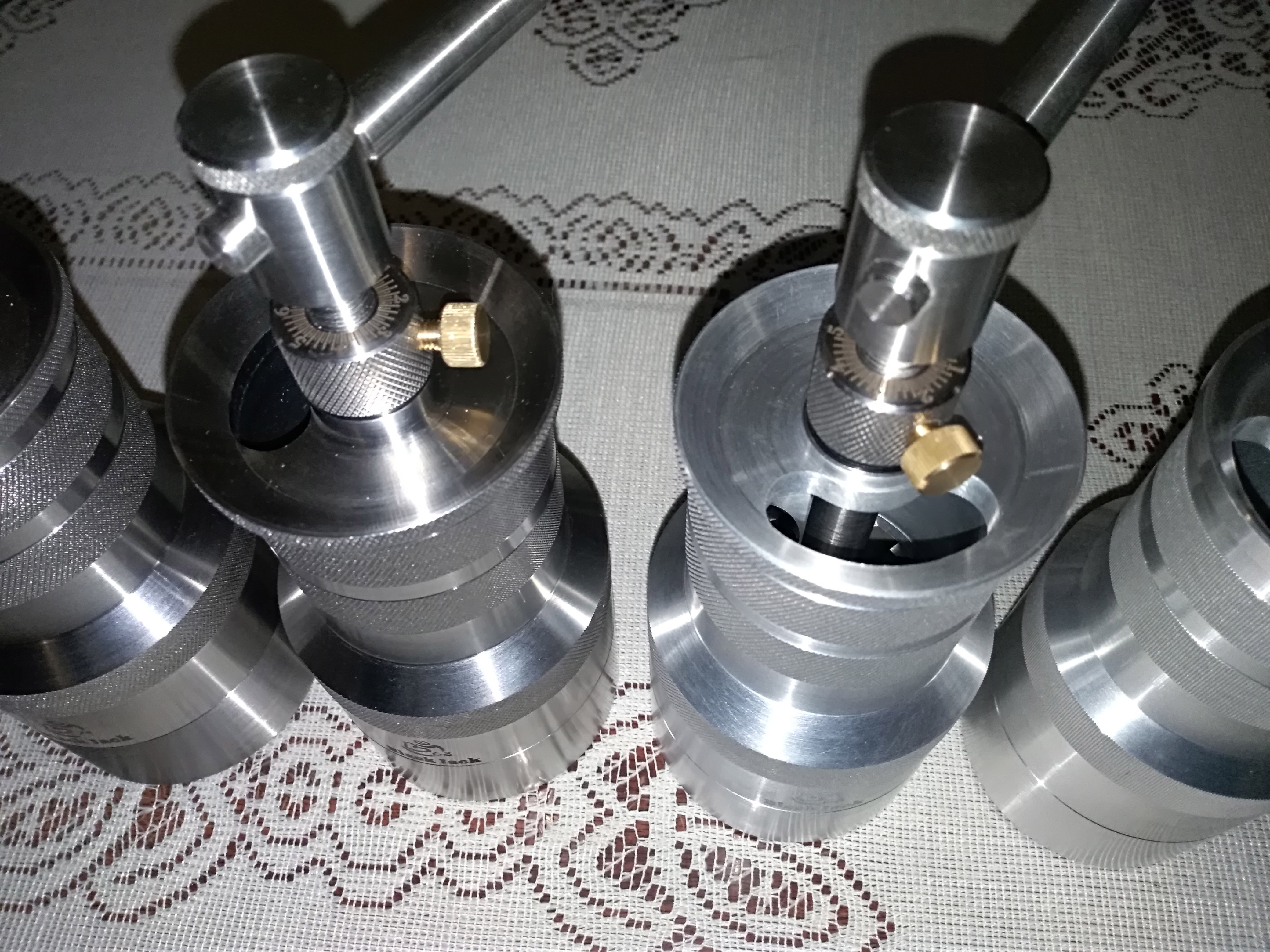

Общий размер практически такой же, только чуточку больше в диаметре само собой из-за жернов. Высота одинакова у всех, на фотке просто идёт искажение.
а чего скрывать стоимость?
Ничего не скрывается, такая молка обошлась в 460 долларов из-за разницы стоимости жернов. Mr.Vlad:

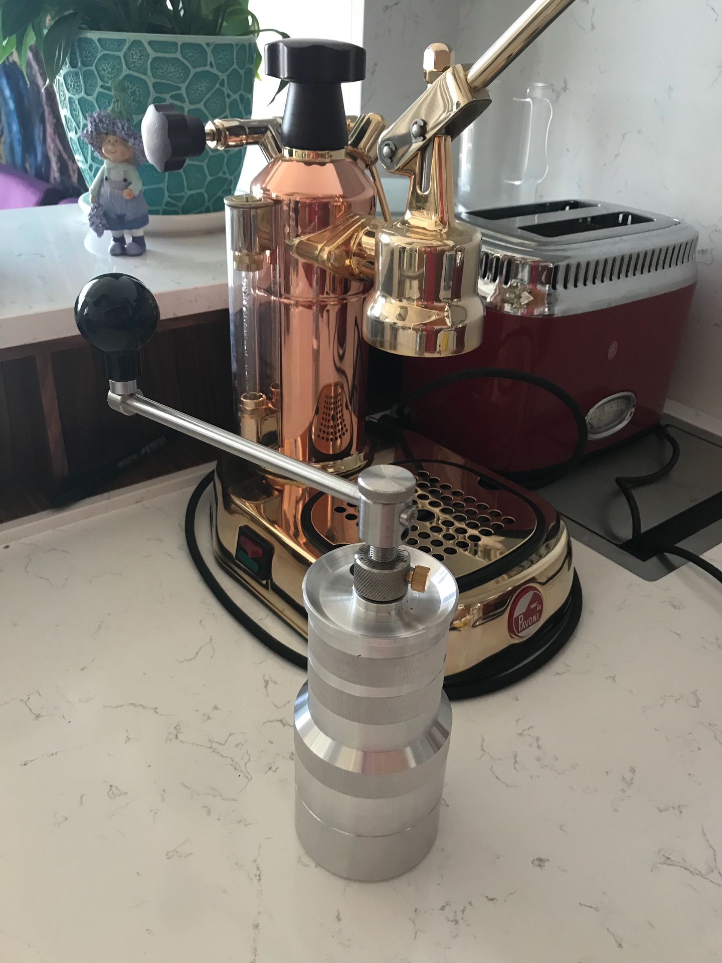

Наконец-то и до меня доехала молка 63 мм. Слов нет по поводу работы почты, месяц везти - умеют, могут...
1. Упаковке многим можно поучиться. Упаковано в четыре слоя, намертво, так что фиг что с ней сделает почта. Распаковывал минут 10))) 2. Сделана аккуратно, почти ни к чему не смог придраться. Хотя в плане механообработки дотошен до ужаса)) 3. Вертикально держа в руках, крутится без проблем. Даже у жены получилось. 4. Окно и бортики сверху сделаны очень грамотно, засыпать кофе действительно удобно. 5. Со статикой немного беда, с ходу все налипло к стенкам нижней чашки. Если смачивать зерно - проблема уходит. Пока что в мыслях покрыть специальным спреем, чтобы не липло к чашке. 6. На счет вкуса и т.д. пока ничего не скажу, на выходных буду экспериментировать... Но уверен, там все будет круто)
