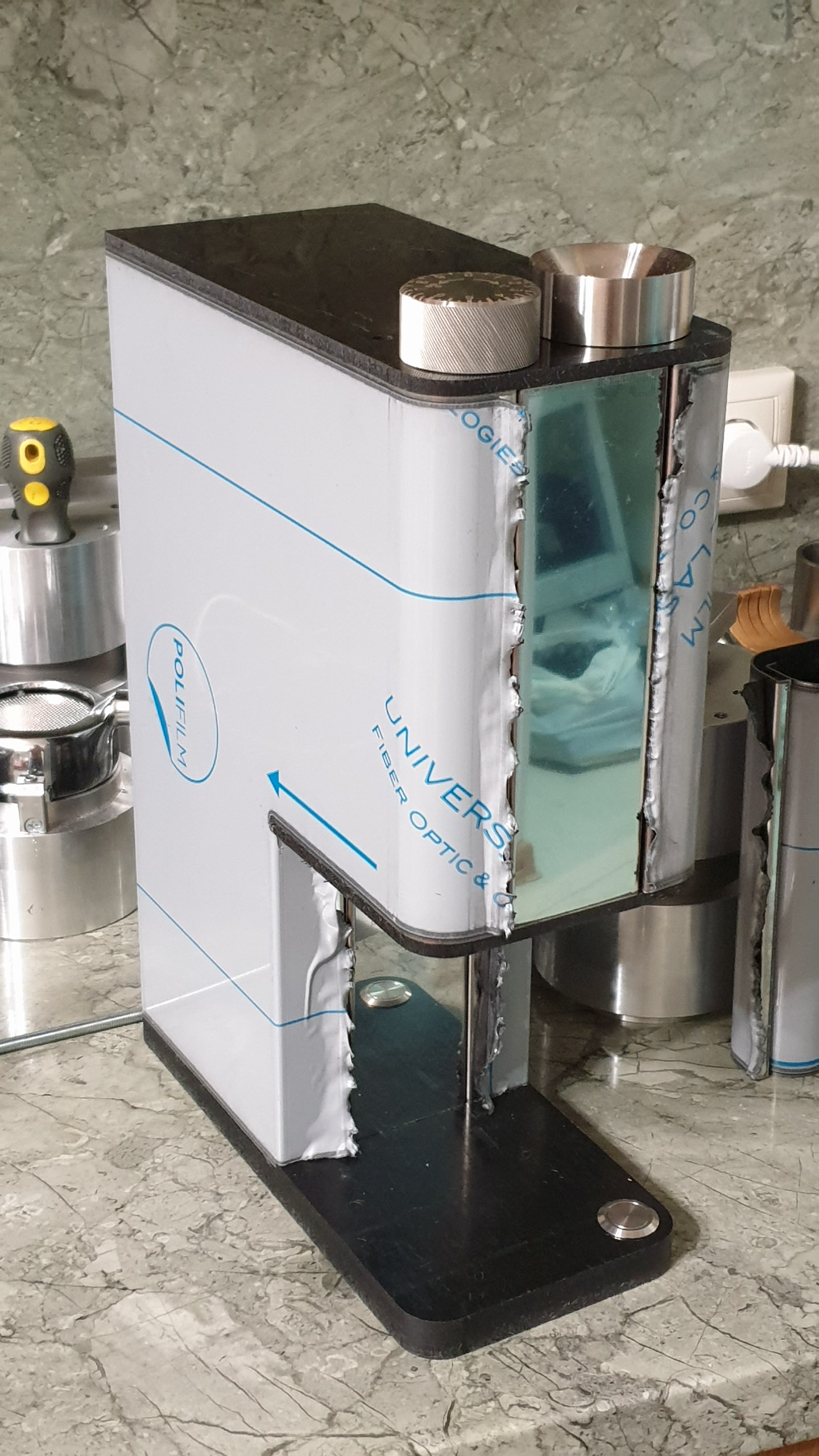

Все выходные провел с фрезеровщиком, в результате наконец то отфрезерован пластик на точнейшем плоттере с фрезерным модулем. Облицовка корпуса даже без сварки собирается на одних панелях.

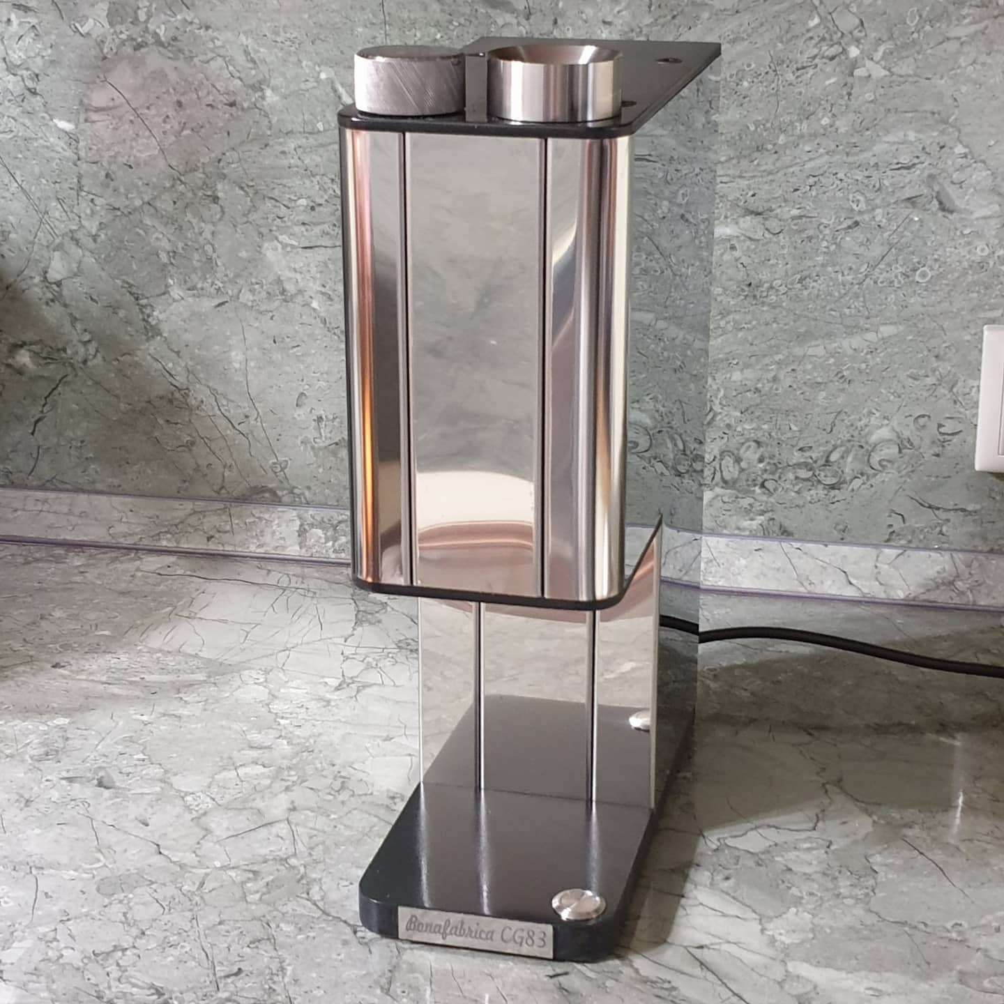

Максим, когда мы сможем увидеть молку с плоскими жерновами? Будет ли она похожа на CG83? Или же дизайн будет принципиально другим? На каких жерновах Вы оставили свой выбор для 65мм модели?
Gavrik: Я думаю через неделю я покажу версию 65 мм, это будет вертикально стоящий цилиндр высотой 230 мм, с регулировочной ручкой вверху по центру, вырезом для засыпки зерна и выходной трубкой. В корпусе от коники можно тоже сделать, я даже одну для обкатки конструкции сделал, всё вышло отлично, но в сборке она вышла достаточно сложной, чтобы предлагать её, поэтому я и спроектировал другую, ей не нужен корпус, она компактная и точная за счёт того, что вся молка это это всего 4 основных цельных детали, две это корпус, две - сама молка, из-за этого в ней по умолчанию соосность и параллельность жерновов отличные. С оригинальными жерновами от гватемалы 65 мм засада, из Германии и Дании, можно купить только через посредников, либо в Москве за невменяемые деньги, так что буду ставить SSP 64 мм с такой же заточкой, их же буду использовать и в ручной молке под фильтр, жернова кстати уже едут из Кореи, а если кто-то захочет оригинал, купит и принесет их мне, то я конечно сделаю на оригинале.

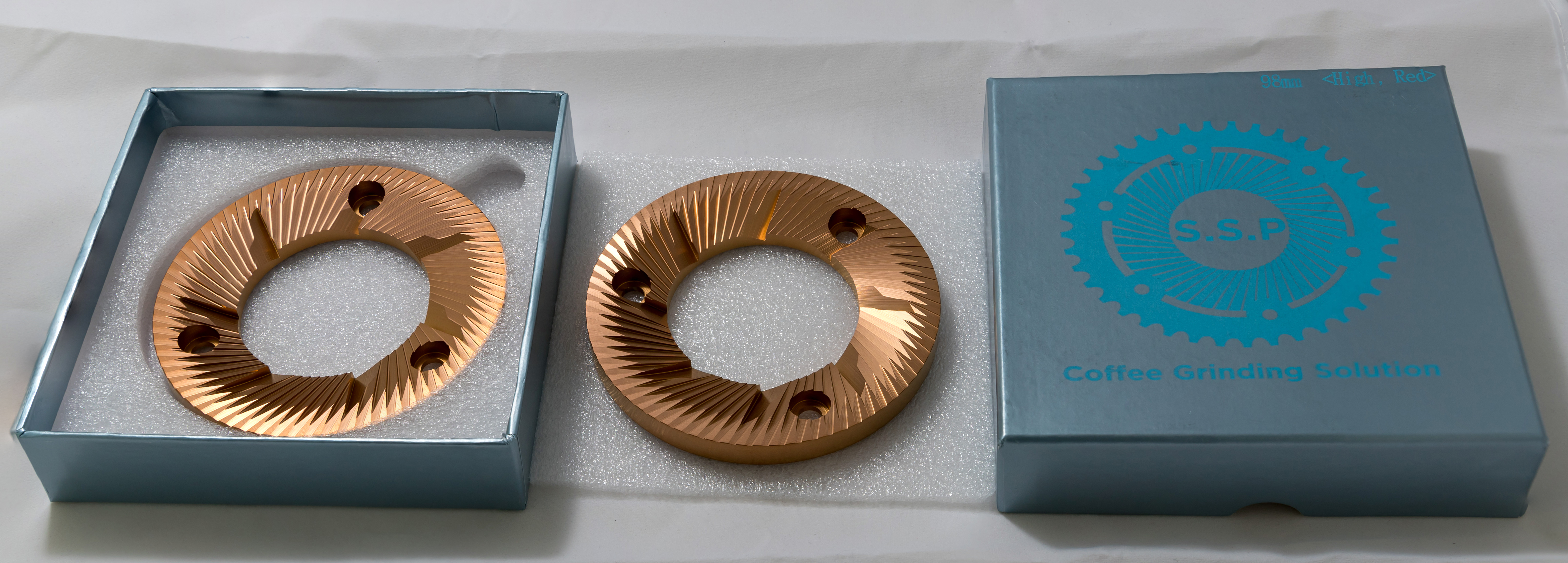

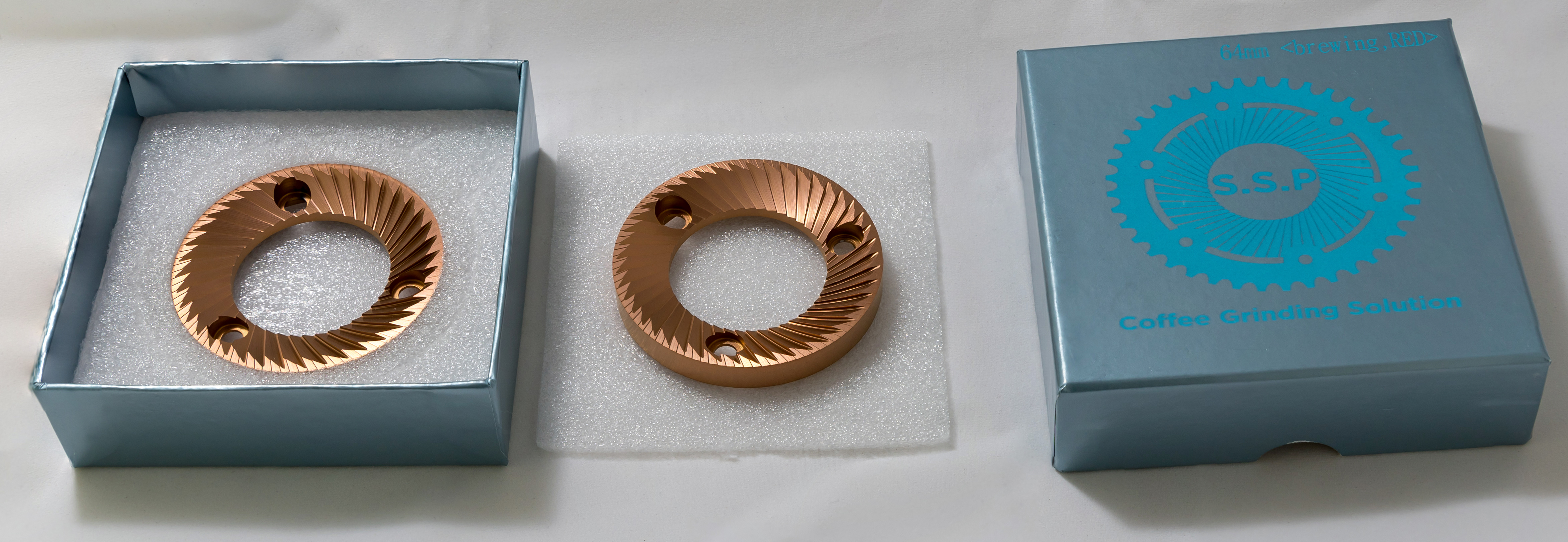

md77: кода увидишь эти жернова , то оригинал, возможно, видеть не захочешь... Эти жернова , как произведение искусства... Очень качественное изготовление !
Самому интересно бы было попробовать эти жернова, но блин 300 баксов ради интереса, отбивает последний. По сути оригиналы от маззер и мальконинг сделаны качественно, своими диттинг 80 доволен на все 100, они у меня закрыли полностью все потребности как в альтернативе, так и в эспрессо. Конику уже использую очень редко, тупо менее вкусно получается, а с новым ростером вообще теперь всё чаще подумываю полностью на альтернативу перейти.

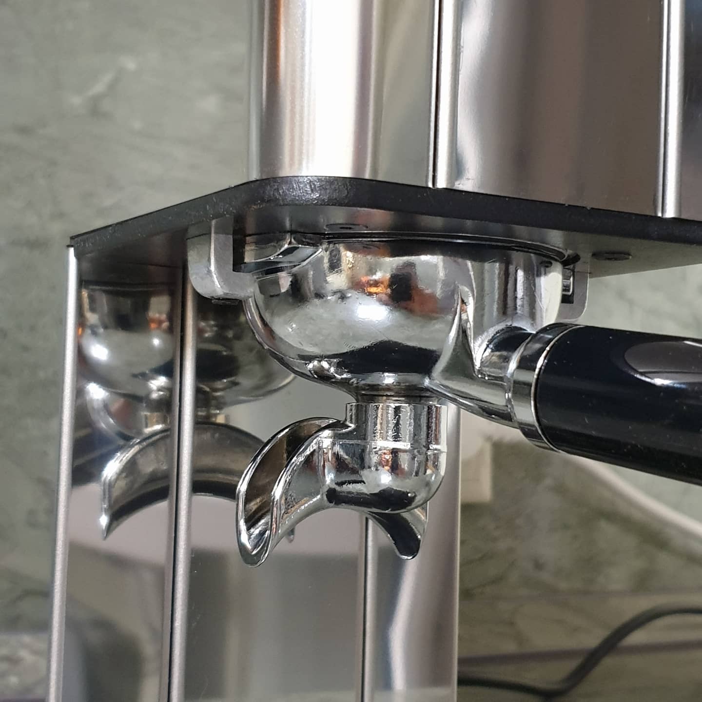

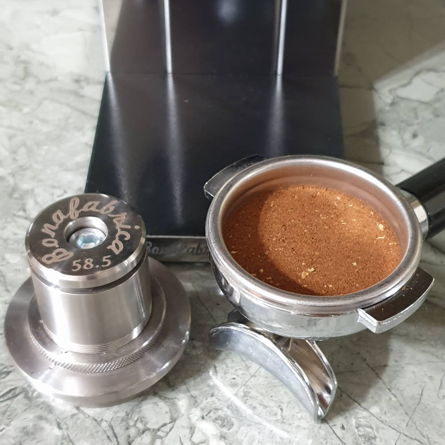

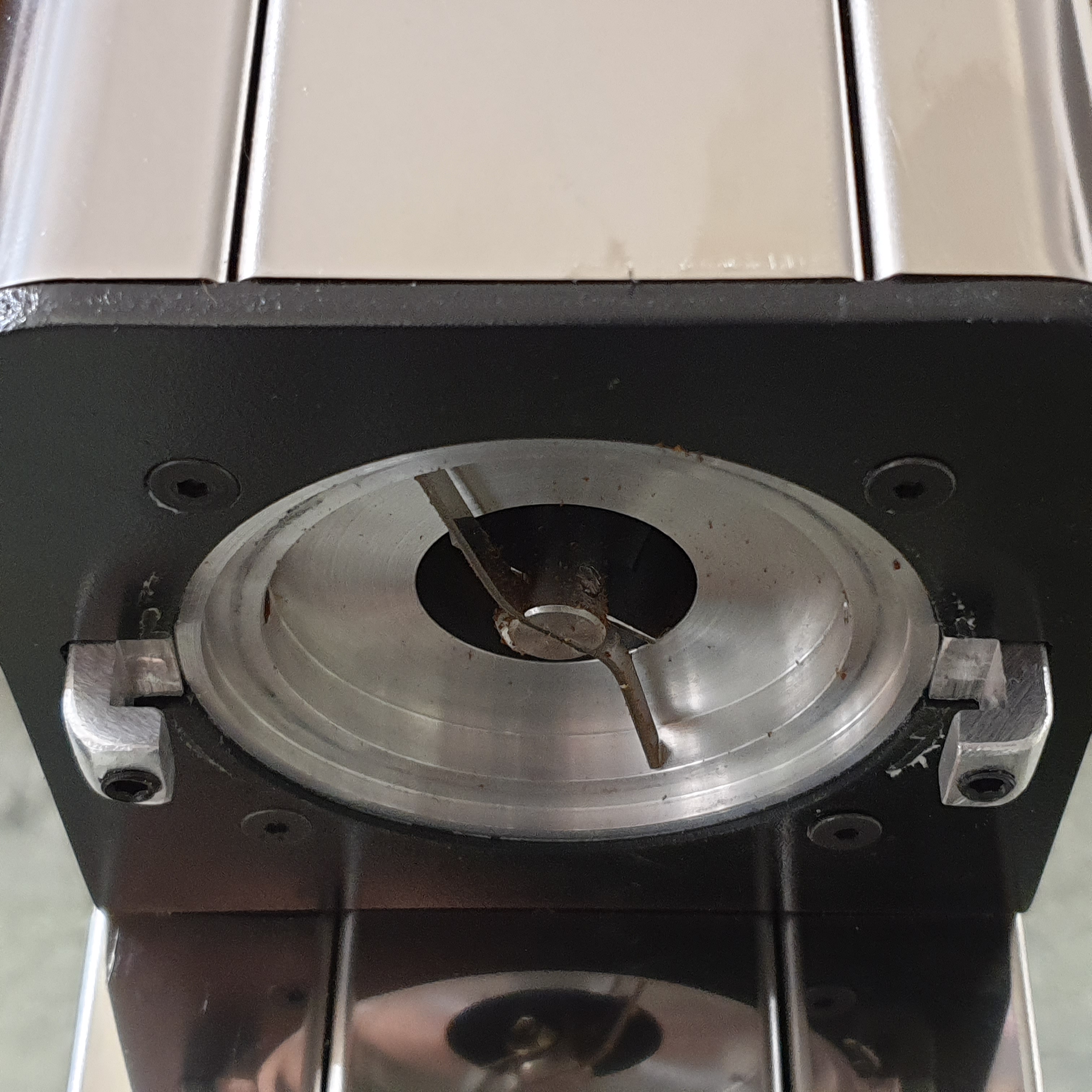

Значительно переработал систему распределения кофе, теперь он по пути к корзине ещё и перемешивается, так же дабавил регулировочные винты для крепления рожка. Небольшое увлажнение для 100% безостаточного помола всё же необходимо. Масса 11 кг, ширина 110, глубина 240, высота 360.

Михаил, вот конкретно эти жернова дают очень равномерный помол, сравнимый с GuaLab, фильтр после них очень чистый вкус имеет, но в отличии от GuaLab, они умеют молоть гораздо мельче, так, что и эспрессо из нормальной дозы можно приготовить.
md77: Как объяснил Пергер в своей статье про ЕК43, чистый вкус больше определяется не пылевидной составляющей, а шириной разброса помола основной фракции. Чем она уже, тем чище вкус. А что вы имеете в виду, под "умеют молоть гораздо мельче", захватывать зерна?
Gavrik: GuaLab очень сложно купить - нужно заказывать и ждать несколько месяцев. И стоят они дороже. Между тем, бытует мнение, что SSP по крайней мере, не хуже - вот мы договорились попробовать и сравнить.
Вы полагаете, что посмотрев и пощупав помол из двух молок невозможно определить какой из них мельче?
Если речь о достаточно близких настройках, например на грани смыкания, и обе молки при этом захватывают зерна, то гранулометрия на вид и ощупь - это больше гадание.
Я высказал свое мнение исключительно на основе вида жерновов, а он не оставляет сомнения, что жернова в первую очередь для эспрессо. Дальнейшее выяснение это и подтвердило -[ссылка]-

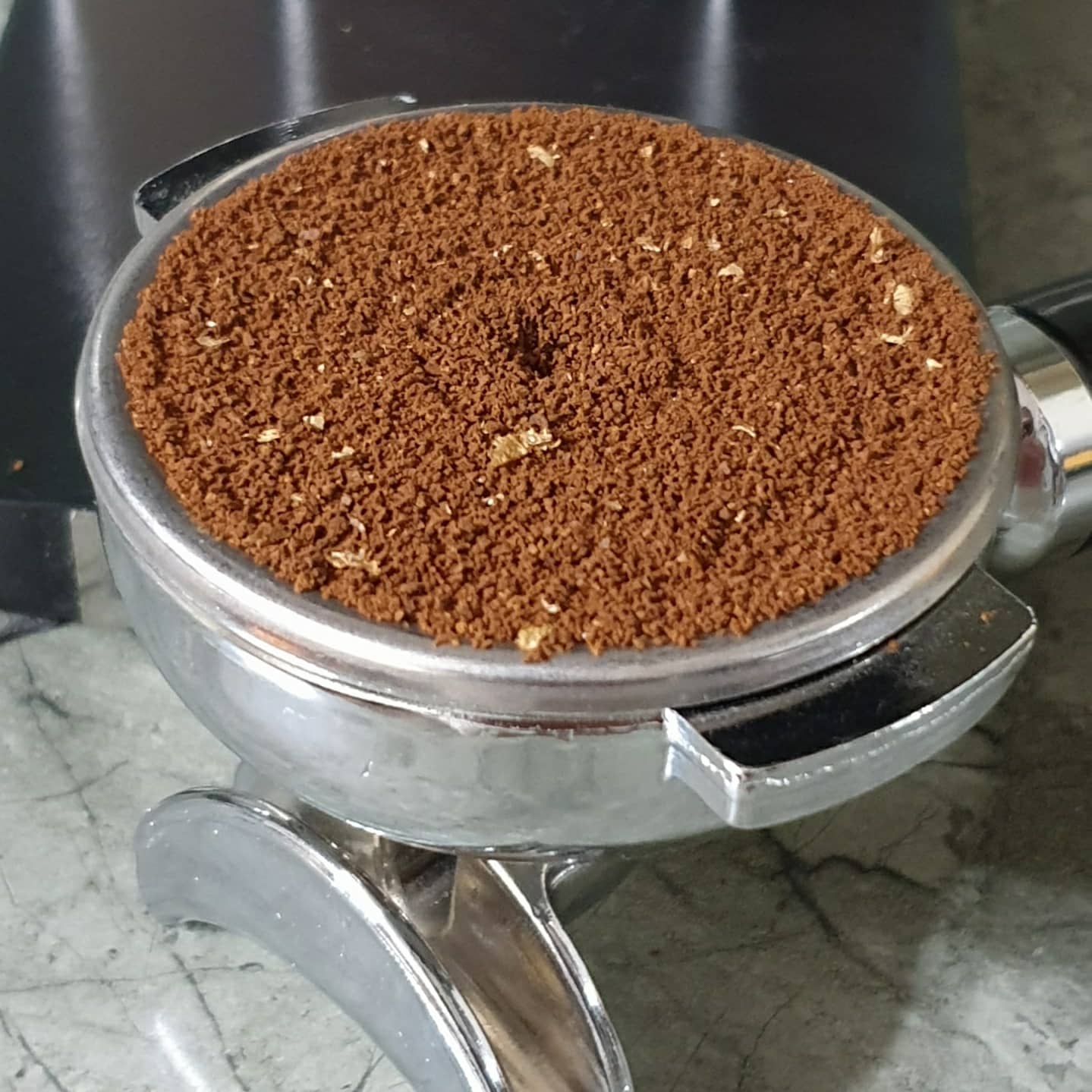

Захватывают зерна? А что, не все молки в точке близкой к смыканию захватывают зерно? На помол с этих двух жерновов достаточно взглянуть, большие чуть ли не в муку мелят, помол даже лепится, а маленикие под фильтр, мельче мелкогоко песочка не умеют, на них даже гейзер не заткнуть, если не трамбовать, но если примерно одинаково смолоть, залить водой и хорошо размешать, то после оседания распределение фракций будет очень похоже.
Я пил с таких жерновов фильтр, найти разницу с гватемалой будет очень сложно, а вот в эспрессо разница с коникой 83 просто невероятна.
Очень многие 64 мм и меньше, например, Маззеры, Фио и т.п., при синглдозе перестают захватывать зерна где-то чуть дальше середины между эспрессо и касанием, а при заполненном бункере чуть позже.
Я заказывал вот здесь: -[ссылка]- Там 3 варианта этих жерновов: 98 mm EK43, EK43S HIGH version. (Single Dosing espresso, Clean cup, intensity) 98 mm EK43 Low version (Espresso, brewing, bulk grinding, more complexity, Lower grinding temperature) 98 mm EK43 Ultra Low (Mainly Cupping,brewing * espresso is not available with it)
