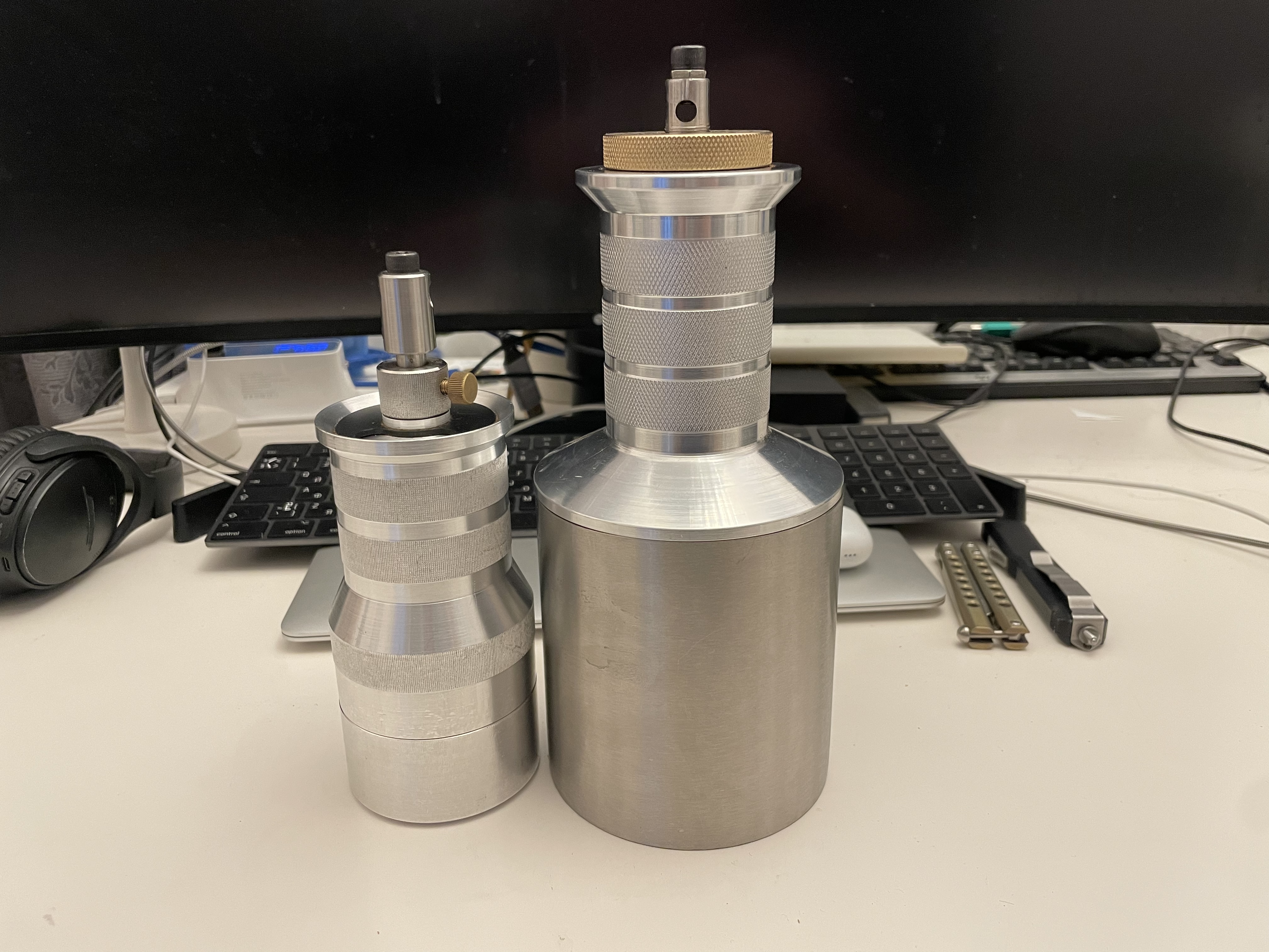

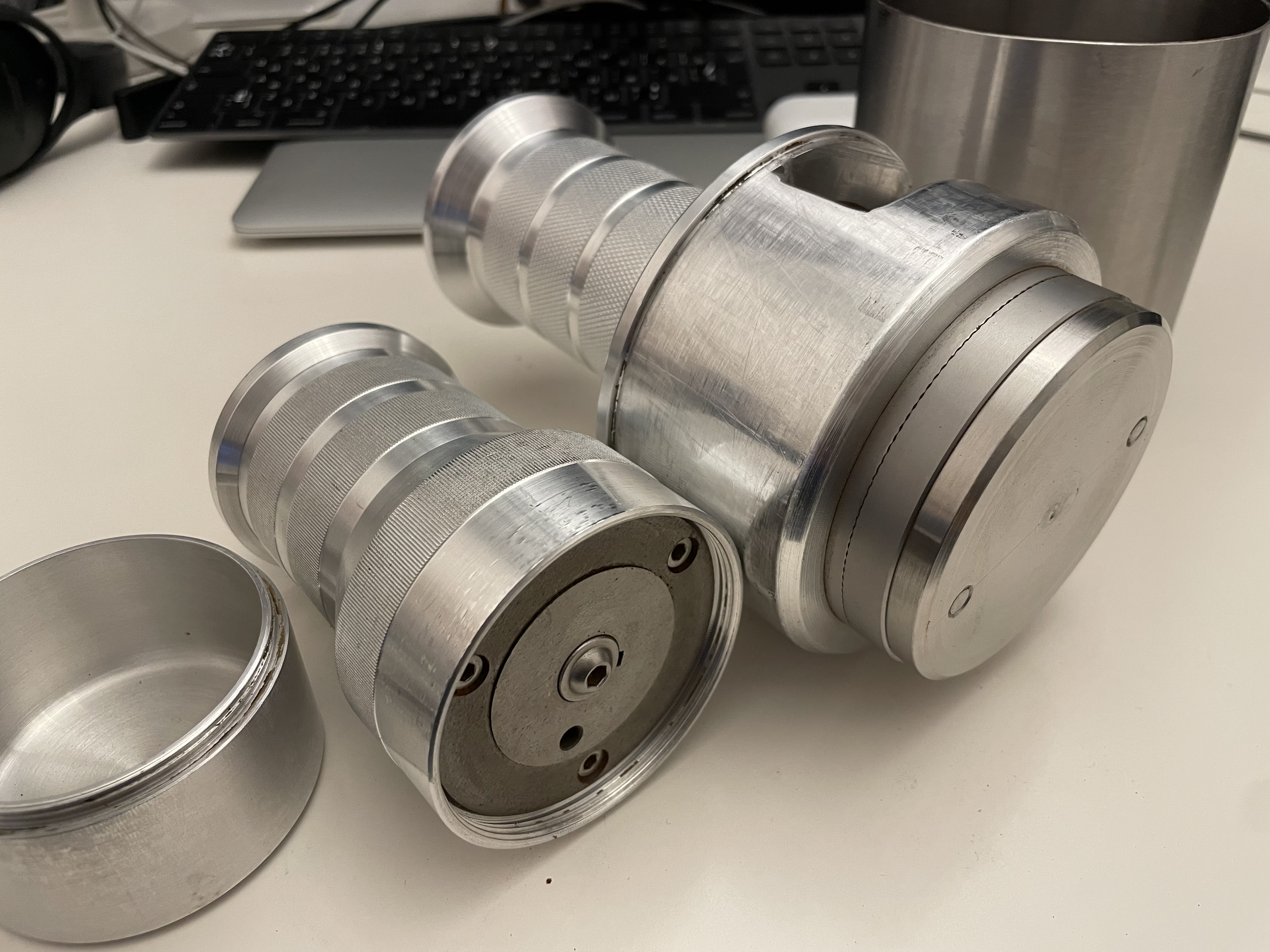

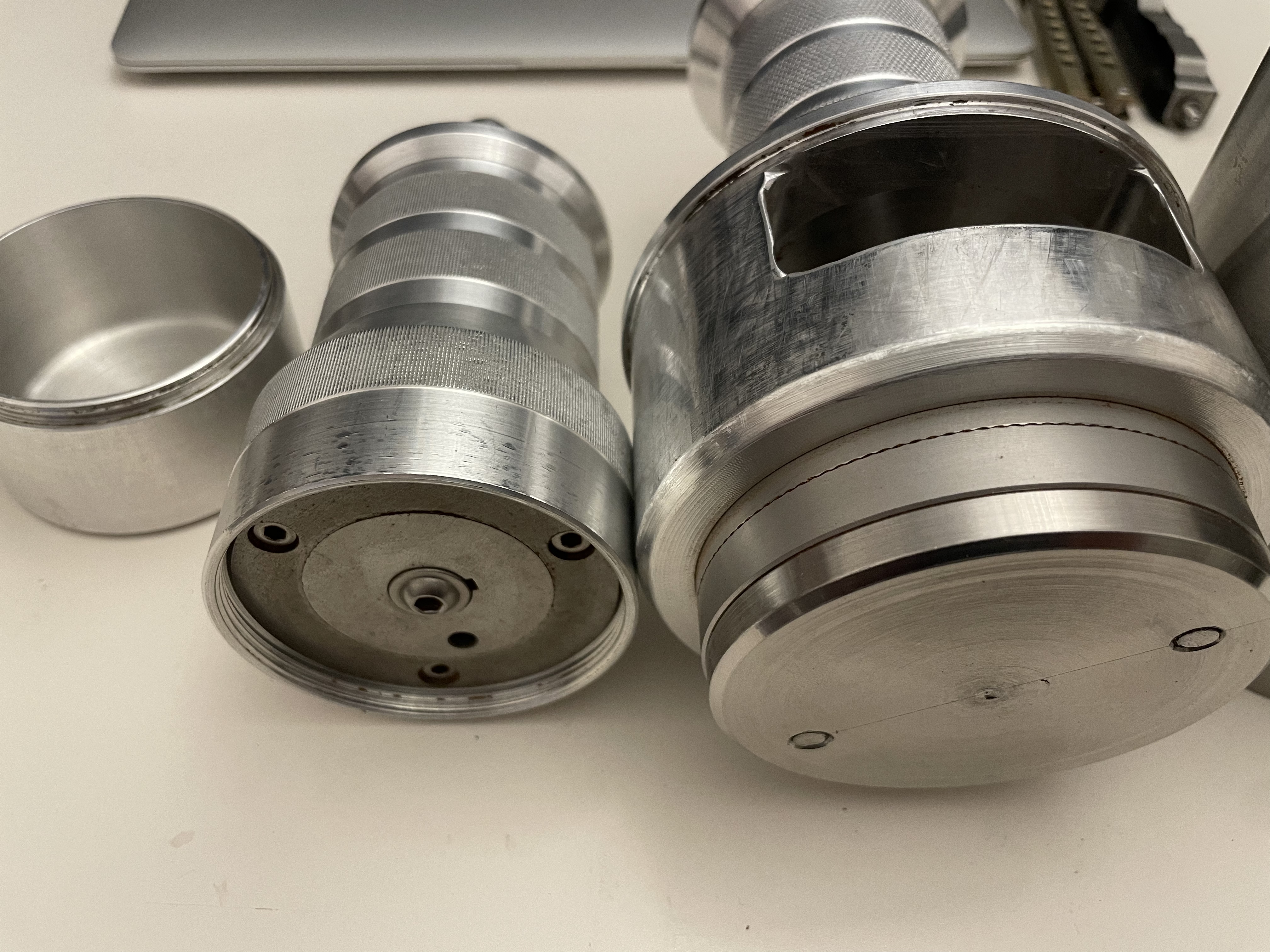

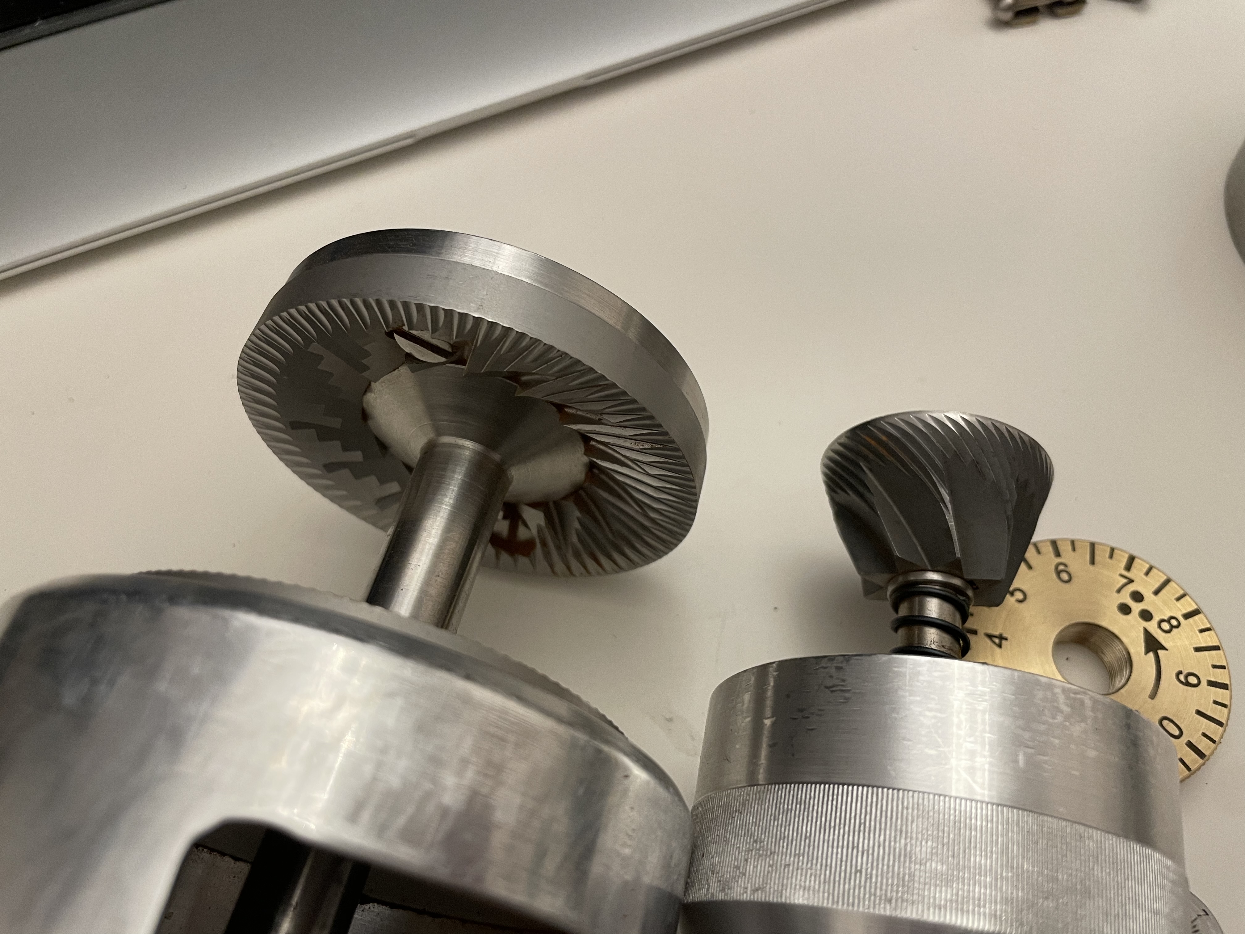

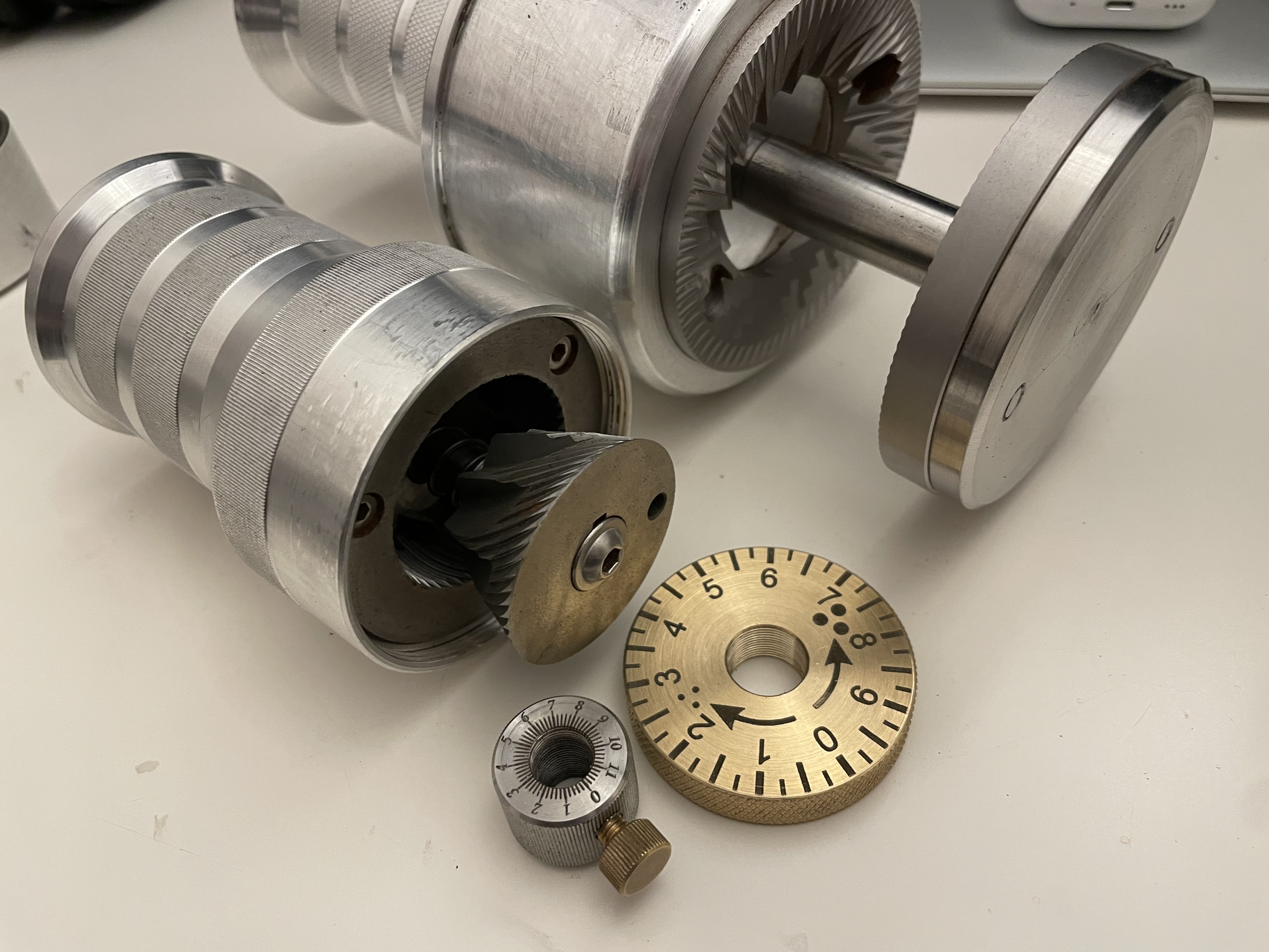

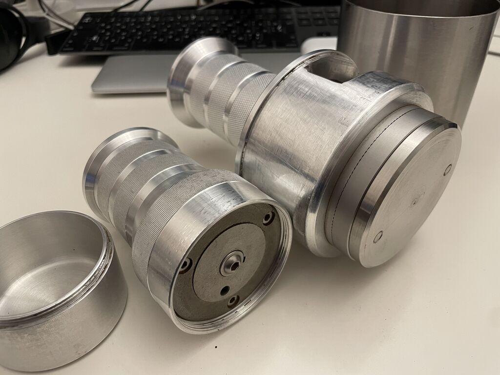

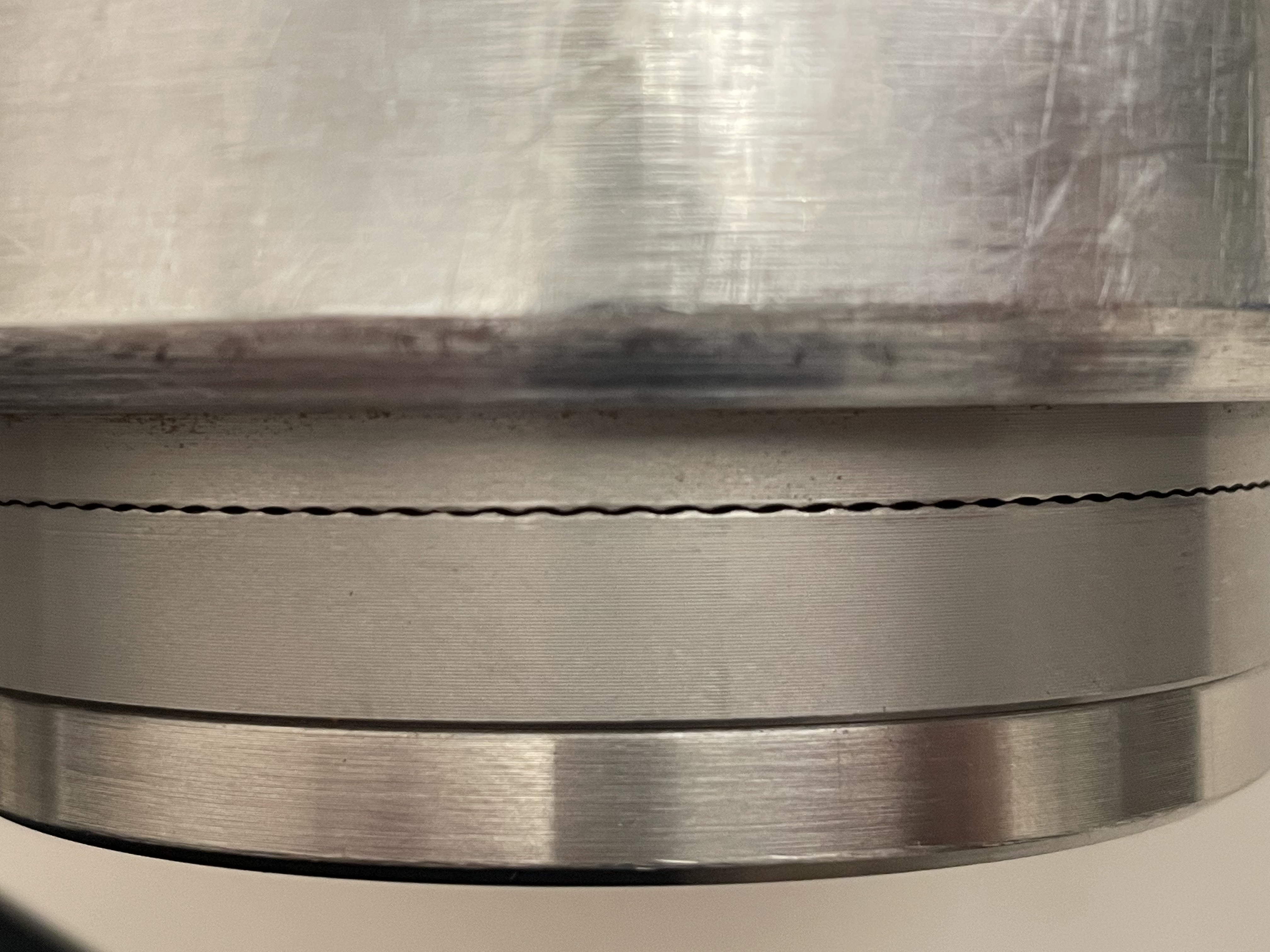

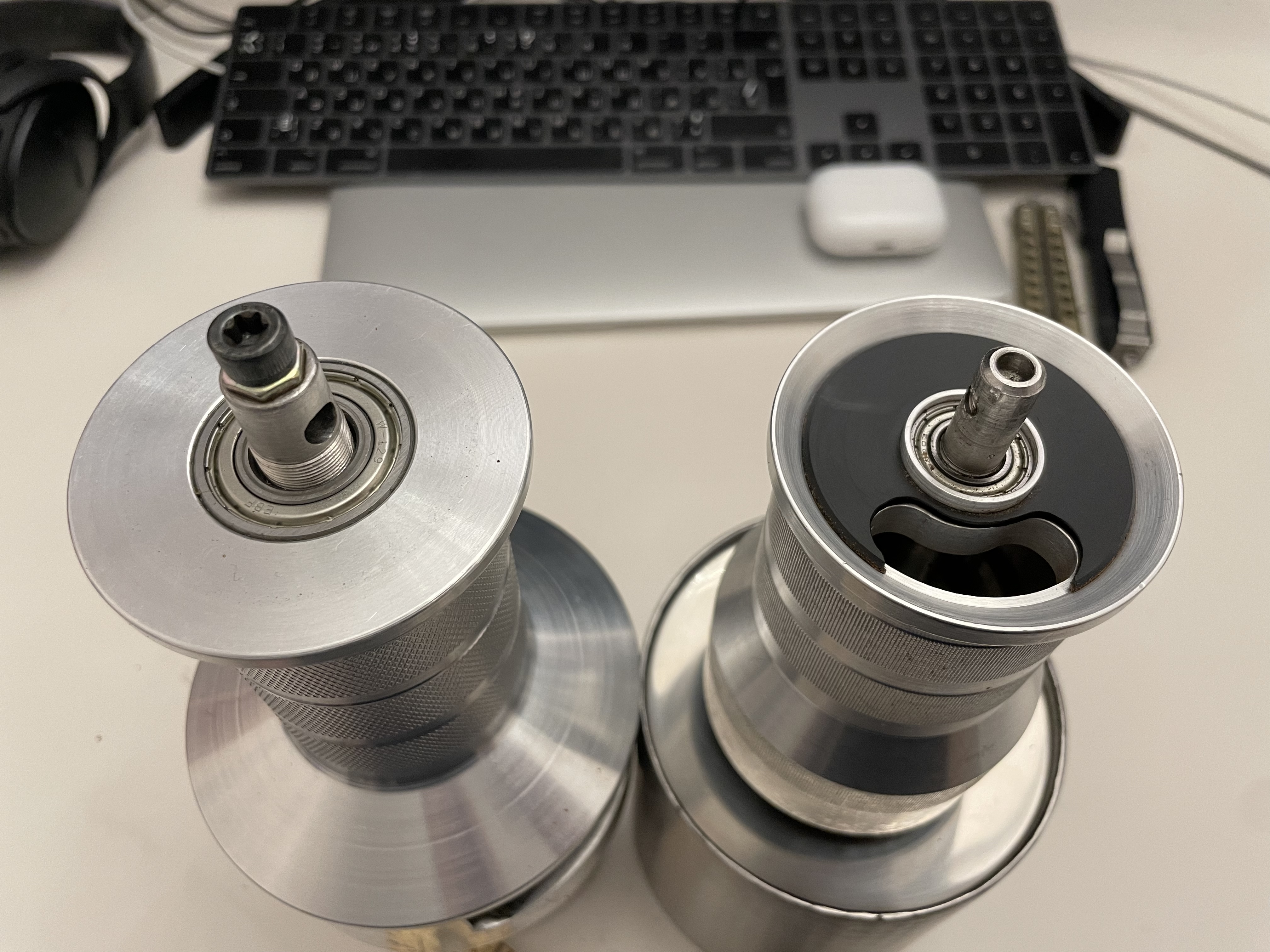

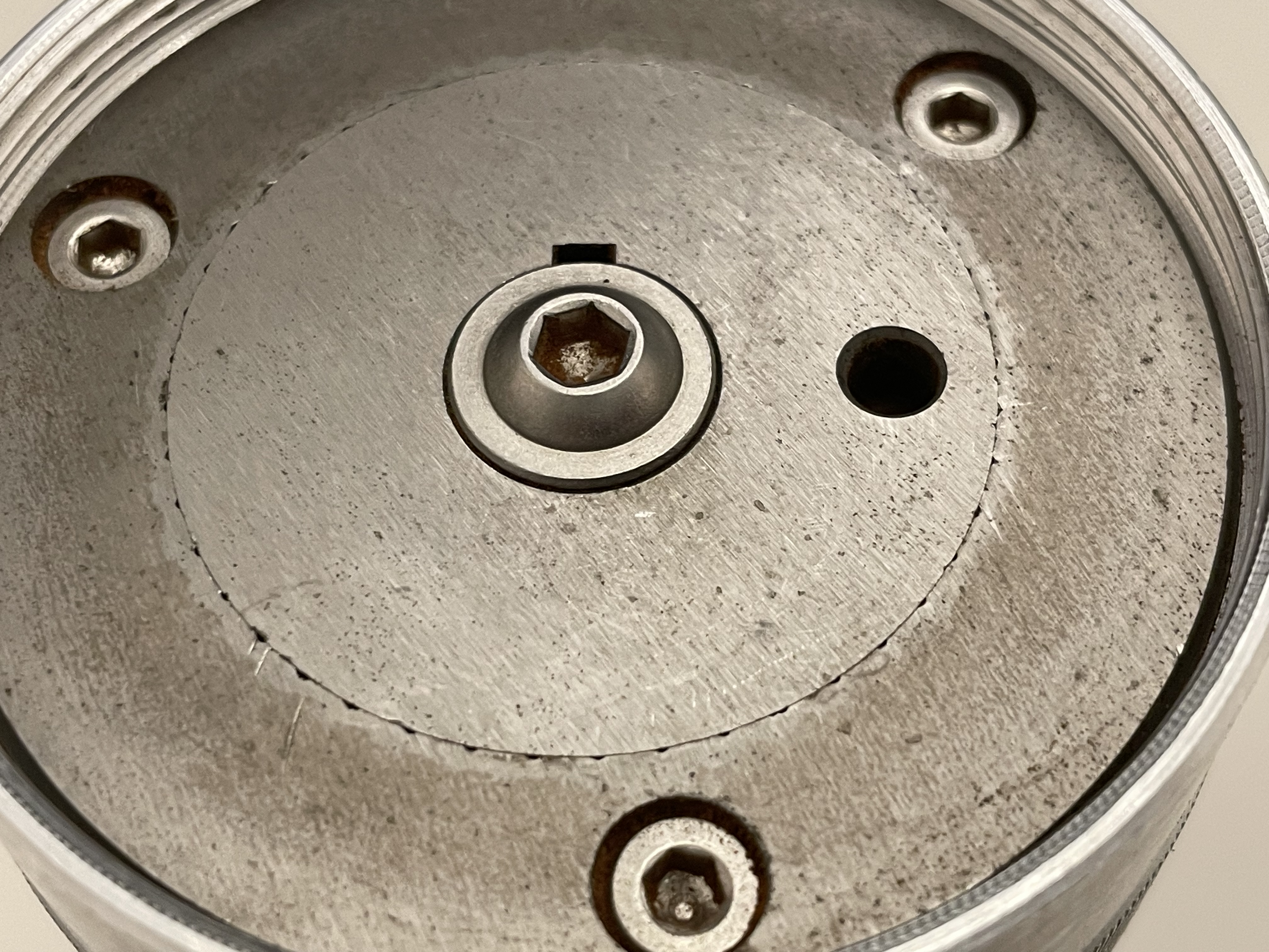

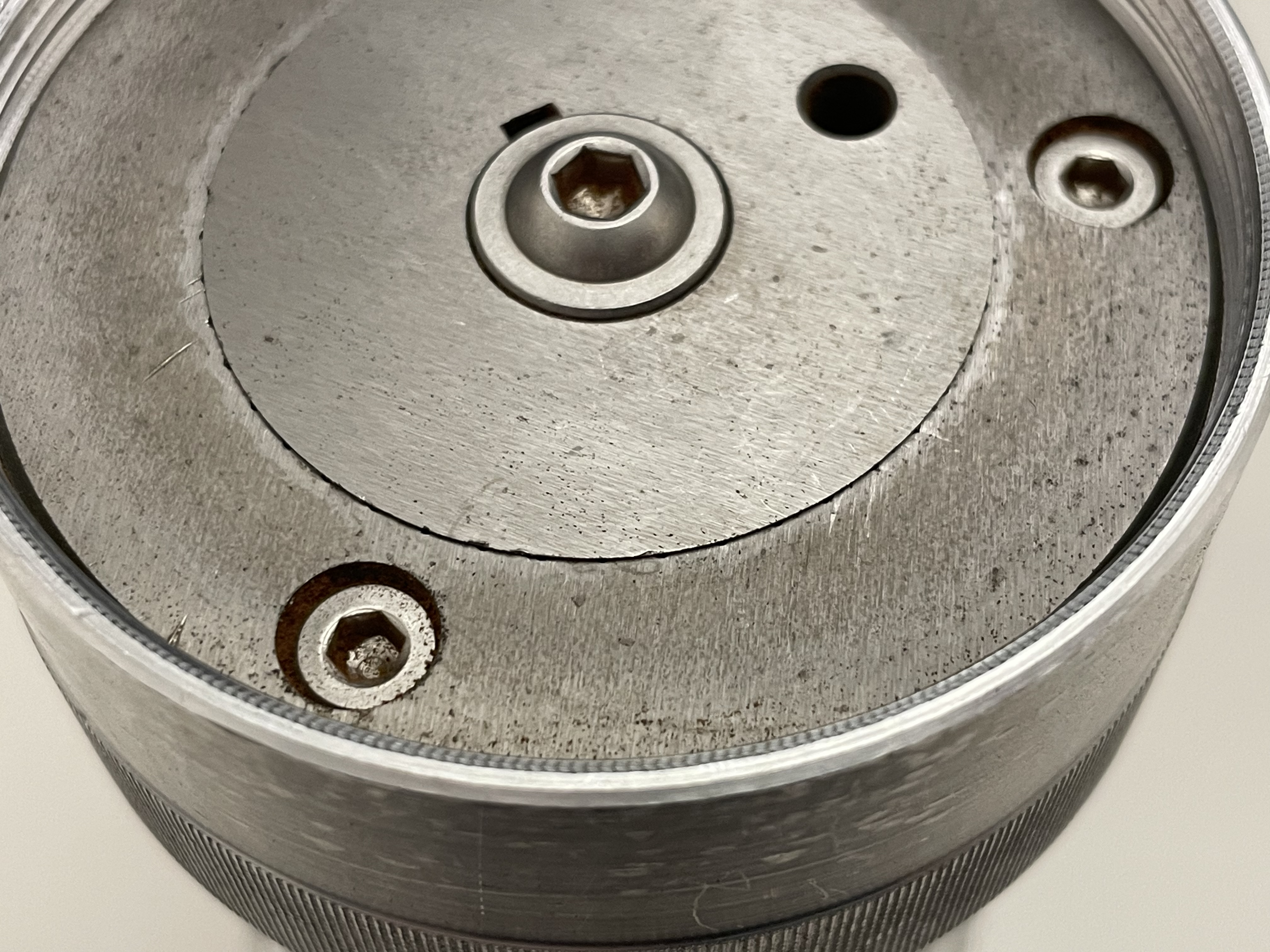

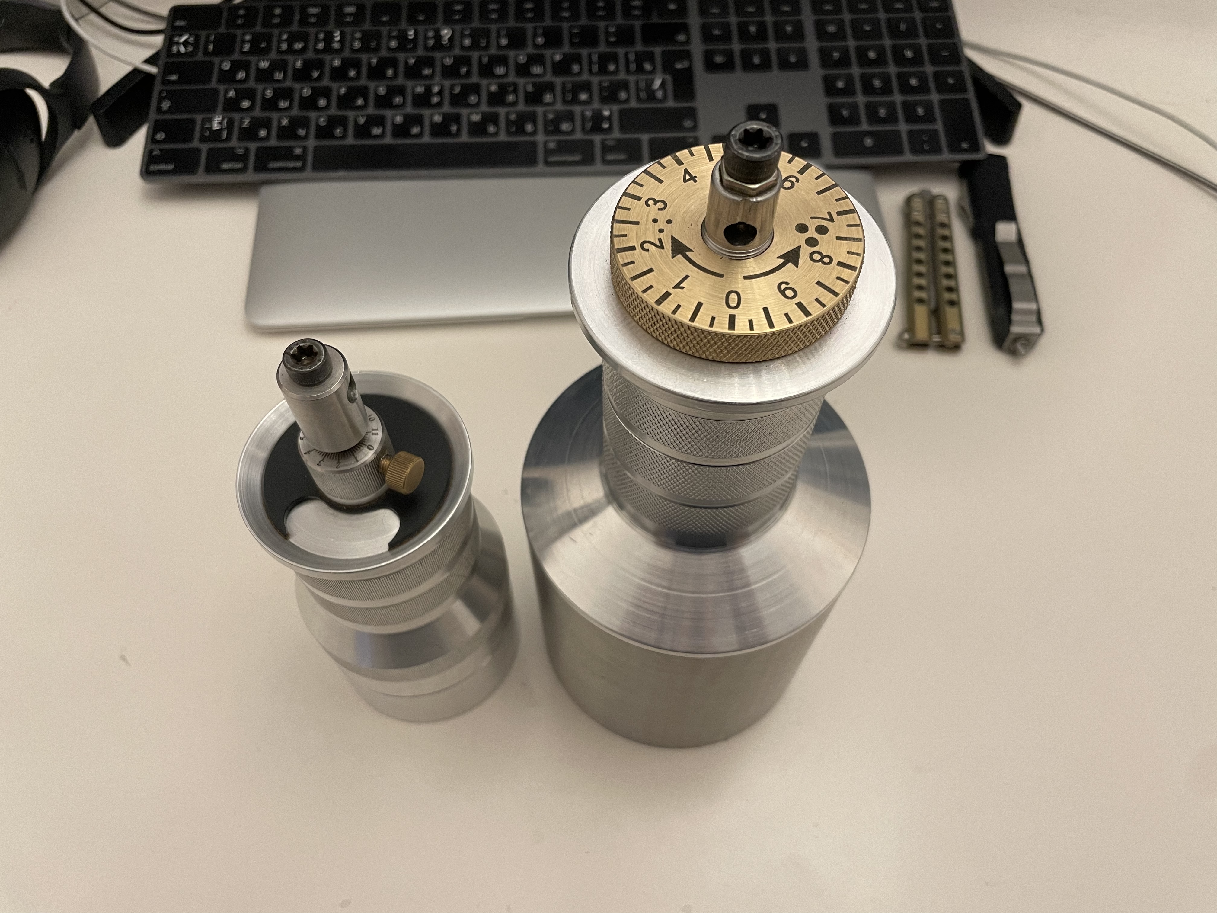

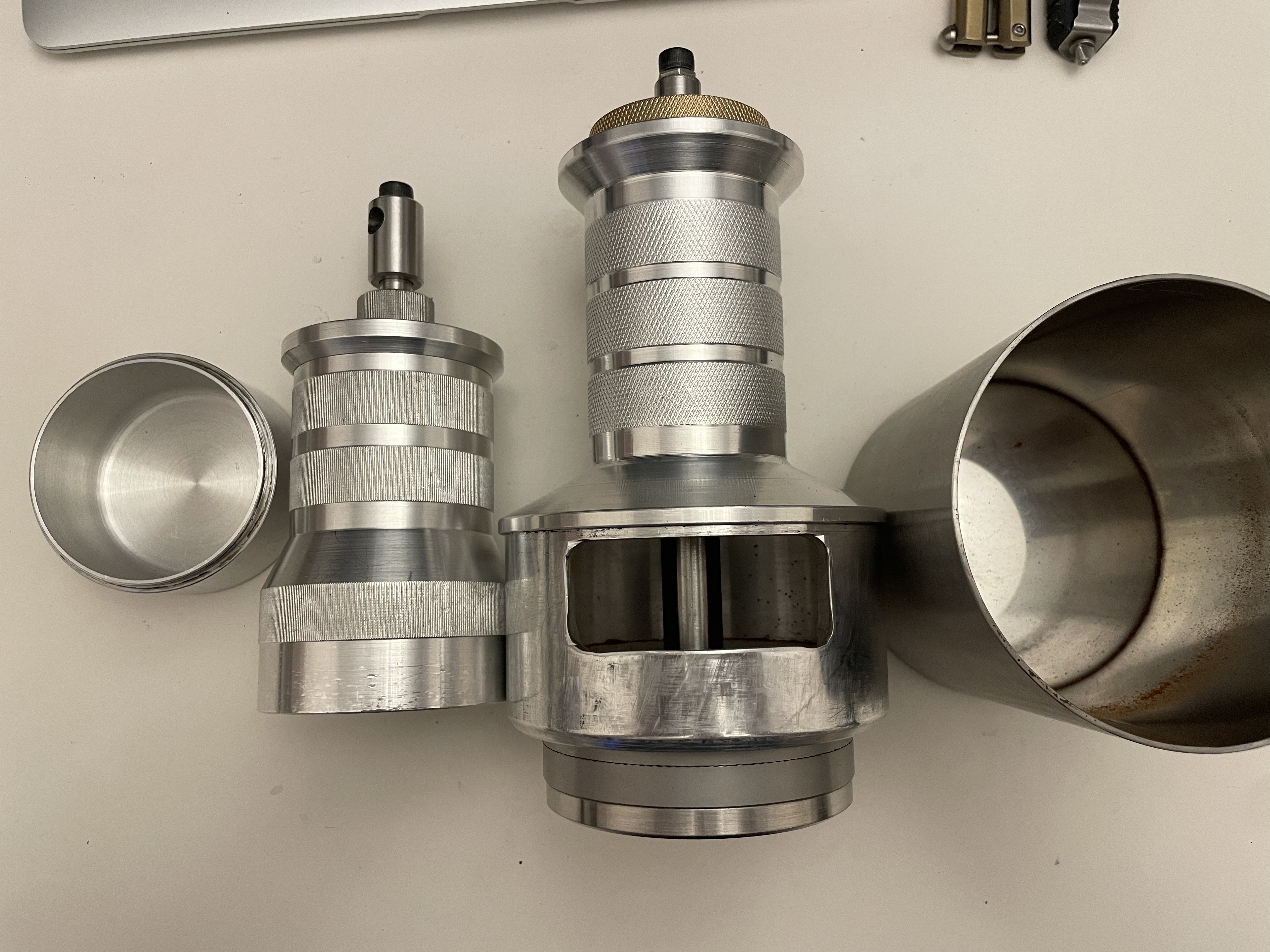

Коллеги, еще одна реализация молки от Максима. Жернова ditting 275307 80 мм. Молка от Максима заказывалась, как вторая, т.к. кофе пью на двух локациях - дома и на работе. Сравниваю с имеющейся BJ63. качество обеих молок обеспечивает идеальную соосность жерновов и жестокость конструкции, поэтому вполне уместно утверждать, что при оценке помола сравниваются исключительно возможности жерновов. Кручу обе исключительно шуруповертом, использую для турки и воронки. Субъективно: - коника от мазер может совсем в пыль, турка получается вкуснее (помол на +7 делений от сведения, но может и мельче) - плоские диттинг в турку тоже могут (минимум +2 деления от сведения, если мельче, то забивается), получается вполне питейно (я бы сказал вкус более ровный), но самый мелкий помол все равно несколько крупнее маззера. Зато воронка ни в какое сравнение не идет с маззером. Ниже фото. На последних парных фото жерновов показано полное сведение жерновов и начало свободного вращения: у BJ это +3 деления от сведения, у md - +1 деление.
