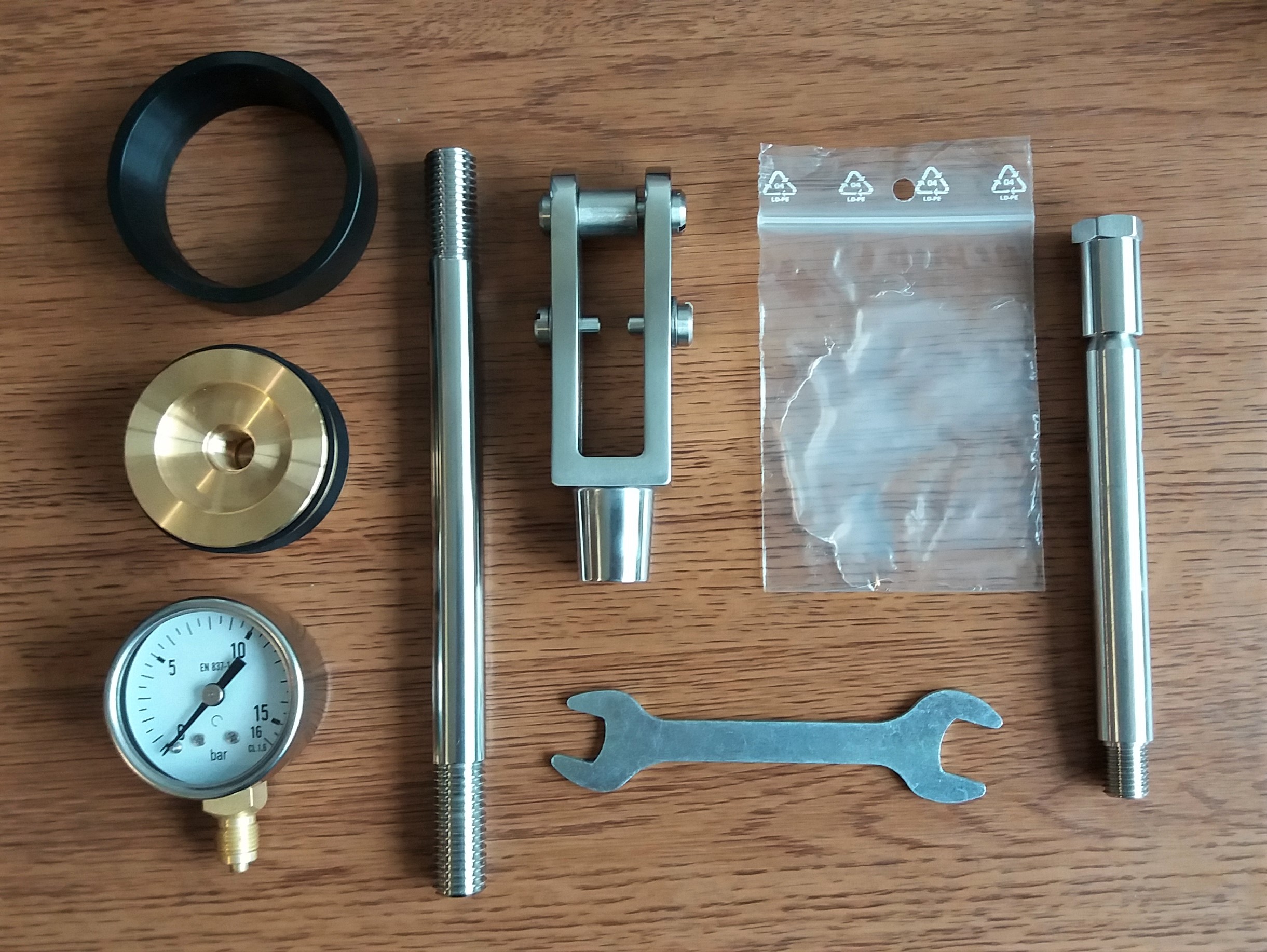

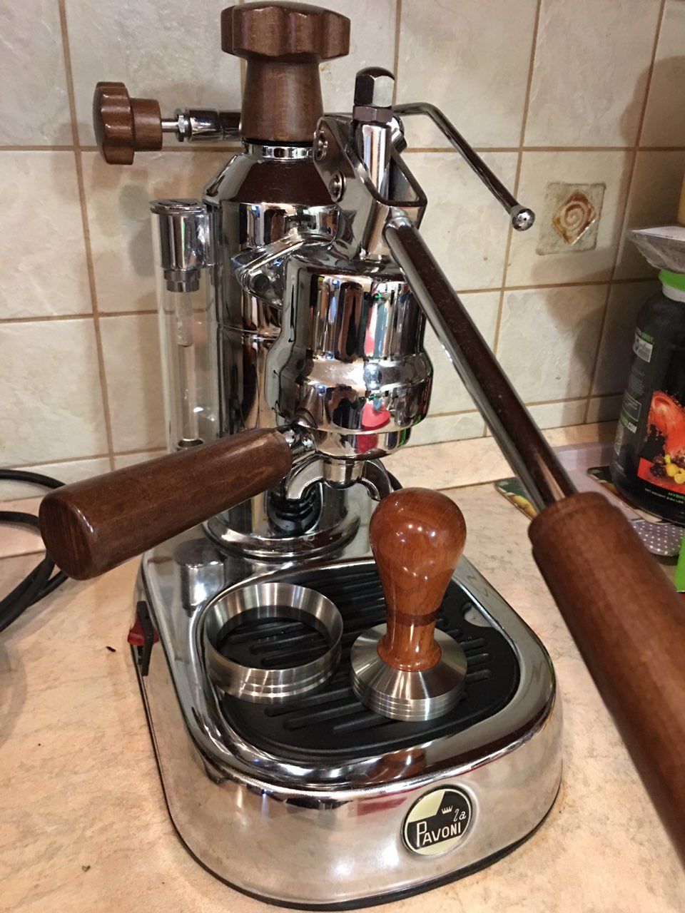

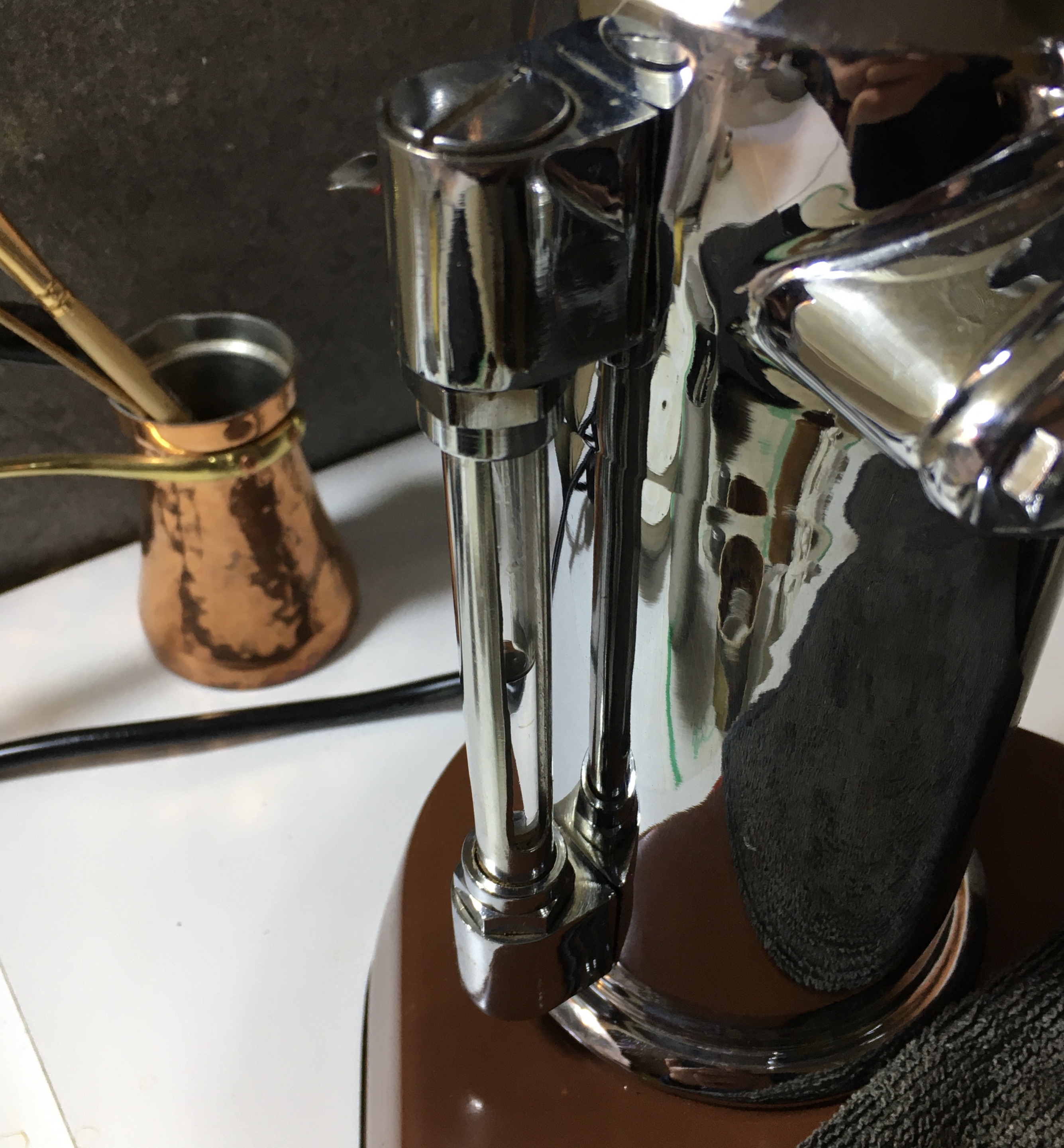

Решил опробовать в деле игрушку под названием Coffee Sensor full piston pressure kit for the La Pavoni Europiccola. Пришел вот такой комплект:
Для получения видео инструкции надо было писать обратно в магазин, а кто ж мне в субботу в 8 вечера быстро ответит?... В общем, махнул рукой, в смысле, ключом, разобрал и собрал сам, благо Европиккола к тому располагает.
Получилось такое: . Ну, и открыл для себя Америку, убедившись, что 8 бар во второй половине экстракции нафиг не нужны, и 5-6 бар дают очень/очень приятственный результат в чашке. Не спрашивайте "ну и стоило ли ради этого деньги платить?!" - этот пост ни разу не про наиболее рациональный способ расходования денежных знаков : ))
))) возможно,...давление потока на стенки и давление в потоке, это две большие разницы:) завсегда полезно прокачать не шину через ниппель ножным насосом «леверного типа”, а в подушку поршнем воду толкнуть.
Точно такой набор мне сделал BJ ) А вы где приобрели?

Если положить вашу раскладку рядом, то легко обнаружить лёгкие неточности в «точно такой». Перед вами правильное красивое и надёжное решение. Которое требует изготовления новой вилки проушины рычага. Чтоб многократно и «разборопригодно» обслуживать группу.
Для вас сделан вариант «колхозный тюнинг», отдельное направление технического дизайна с широкой фокус-группой потребителя. Наверно это тоже красиво))))

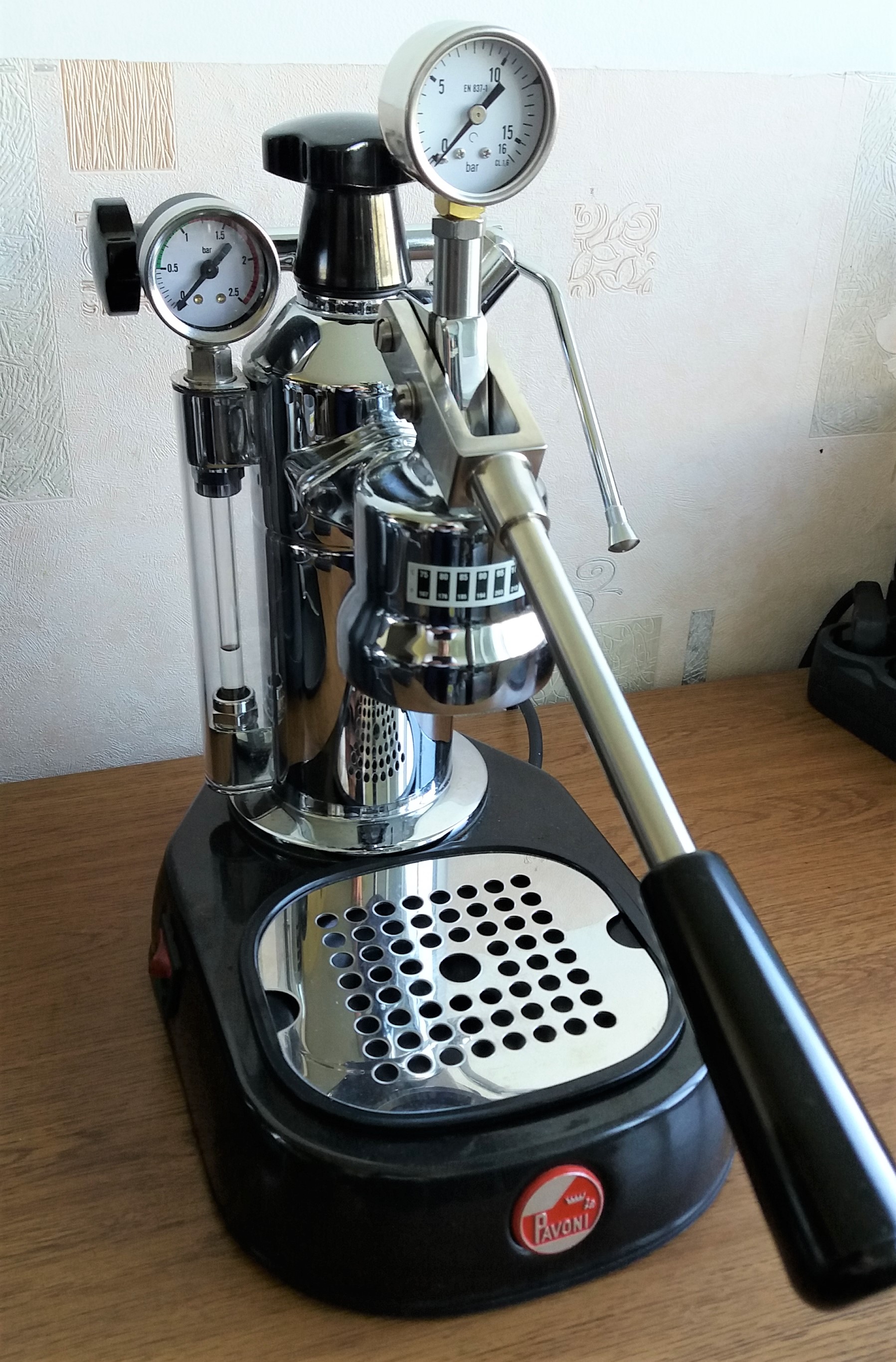

Ну вот... не видели, а хулите... Все разборо и ремнотопригодно. Манометр естественно фабричного производства. А остальное сделано на обычном для BJ высоком уровне. И я даже не ради рекламы пишу, а просто искренне удивился ) Более того, вообще не знал, что этот сетап делает кто-то кроме BJ )

Смутила формулировка «точно такой». - а как сказать? Назначение - профилирование давления. А прикрутить на манометр орла и можно ценник 300 ставить? )
По комплекту (по памяти, т.к. давно было): новый поршень, шток для него, манометр, переходник на маномет, оси крепления рычага, комплект прокладок силиконовых. Интересно, для чего усиленная новая вилка, и чем плоха оригинальная? Ваша фигулина, думаю - проставка цилиндра для миллениума, т.к. кит универсальный.
Прочитал последние посты, и не понял, чем отличное исполнение системы профилирования давления от BJ, которой также и я пользуюсь, от этой за 200 ойро отличается....все заводское, с отличной точностью. Что кто-то это пилит под брЭендом, или кладет ключик в комплект не означает лучшее качество.....))) А про проушины, и остальное....что только не придумают....но не факт, что нужно...имхо Понятно, что хорошо, что есть выбор.....много и разного...и слава богу, что есть, кто могут как BJ изготовить.... Да и что продает кто-то готовое тоже....ради нашего излюбленного кофия)))
По комплектности. Лучше положить фото раскладки рядом и тогда поверить себе.
Вилка не усилена. Увеличена толщина, для резьбовых осей (попросите владельца выкрутить одну с фото). Для красиво.

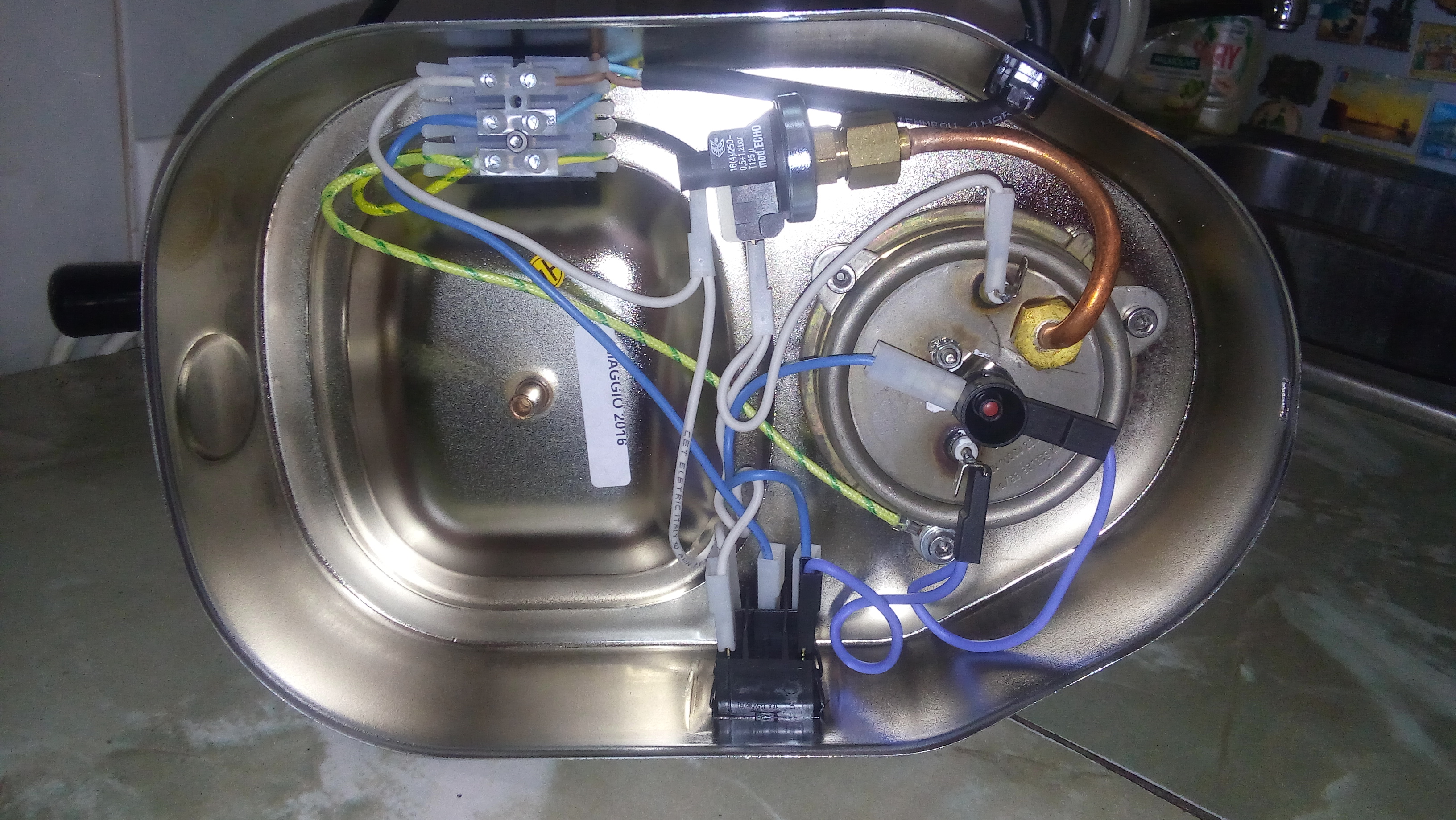

добрый день! забыл закрыть бачок с водой , что привело к выкипанию воды/ теперь красная лампа зажигается, а зеленая на нагрев -нет/ по запаху, что-то сгорело/ подскажите, пож, как ее вскрыть и что проверять? спасибо/
doncha581: Подгореть могли. Вопрос откуда запах. Если снаружи бойлера, есть шанс, что выветрится. Если ничего не течет, я бы сделал декальцинация, потом содой и попробовал бы сделать кофе
doncha581: В бойлере, контакт с водой имеют всего две резинки. Крышки горловины и прокладка ТЭНа. Вот она -[ссылка]- Как верно советовали выше, промыть пористые осадки кальция. Если не поможет то купить у кетайсов силикон, круглое кольцо, близко к размеру 4х74мм. 43,84 руб. | 10 шт., силиконовые уплотнительные кольца -[ссылка]- типа такого. или пищевого мутного белого цвета. зы это по босяцки. если запах не уйдёт, выгодней купить ремкомплект прокладок на всю варочку.
спасибо большое/ запах есть только если открутить нижнюю крышку. при закрытой крышке запаха нет/

Запах воды. Пролейте воду в чистую чашку 150-200 мл и накройте крышкой постоять. Открыли-понюхали. Вот и всё сомельё дискриптора горелой подошвы в кофе.
зы чОрный юмор. или вода не пахнет или covid - прошлогодний)))
спасибо. декальцинацию сделал. вроде, работает как и до инцидента. но гложат сомнения не подгорелили прокладки. температура была высокой - даже подплавилась пластиковая прозрачная накладка уровня воды. да и при снятой нижней крышке запах остался. есть ли смысл разобрать и заменить прокладки? если да, какие купить?
doncha581: А фиг его знает. тут возможны варианты. Если всё работает, и после изменения концентрации запаха подмётки в воде нет, можно забить. Любая разборка «поджаренной» резинки, скорей окажется фатальной и варка встанет... Неспешно прикупить сразу ремкомплект (полежит в запасе) и накладку уровня (заменить). Приурочить замену прокладки бойлера к «большому ТО». Например когда придёт время менять манжеты группы. Так разбирать станет много удобней. Ремкомплектов в продаже, всегда как крапивы за баней. Где удобно, там и взять.

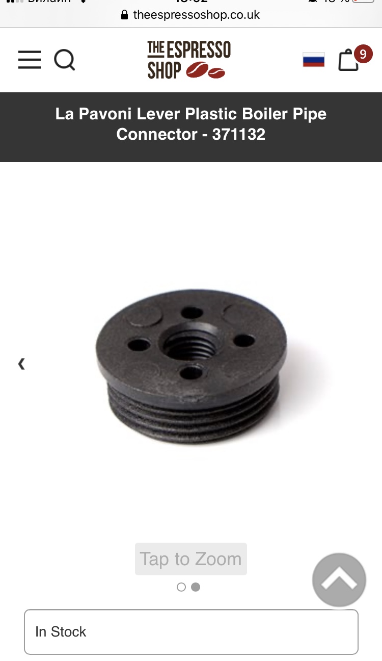

Мне намедни, любезно подсказали о существовании вот такой круглой фитюльки для Пикколы. Появилась она относительно недавно. Есть у кого опыт установки на ранние модификации? Поделитесь впечатлениями до и после установки плиз.
Устанавливается на Г- образную заборную трубку. «Разделяет» бойлер и группу.
Кофе Лукойе написал(а) ... Устанавливается на Г- образную заборную трубку. «Разделяет» бойлер и группу.
Извините, я немного побуду занудой, потому как скорее заборная трубка вставляется в нее : ) Это "круглая фитюлька" не новость, а вполне обязательная деталь. Посмотрите, например -[ссылка]- - на последней, 8-ой странице, Nr. 3 - "Group to Boiler Insert". По крайней мере, так у моделей после 2000 года.
Существуют варианты дешевые и сердитые (стоковые, как сказать), как на фото из The Espresso Shop, а есть и гламур для тонких ценителей прекрасного - -[ссылка]-.
А вот на предмет разделения бойлера и группы Вам нужен немного другой зверек - -[ссылка]-
Значит я отстал от прогресса. Делю на до и после миллениума. Вы правы, возраст фитюльки получается почтенный!
