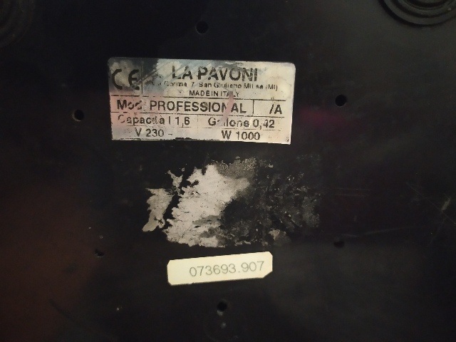

Вот такая маркировка на подошве основания. Не знаю, преМиллениум это или нет.
Кстати, можно по этим надписям определить год выпуска ? А то, что температура воды из душа не выше 80 град., нормально ? Может, добавить ? Продавец (человек в теме, торгует в т.ч. новыми топовыми молками и варками) уверял, что поменял новый прессостат, кот. настроен на 0,7 бар.
buran: Привет! По этим надписям не определить. Самая полная информация о истории выпуска леверов La pavoni представлена еа сайте Франческа, за что глубокое уважение и Спасибо этому человеку. Старая/новая проще всего определить по форме группы на фото. Обратите внимание, у старой группы больше разница в диаметре верхней части (цилиндра) и нижней части (юбки замка байонет) группы. Исключения самые первые модели с 1961 по 1974 год. Но они отличаются характерной формой подошвы основания. Прессостат появляется в 1991 году. (сколько лет люди варили кофе и обходились без него). А модели с 2001 года получили новый диаметр группы и «ступенька« диаметров группы опять визуално стала «сглаженной«. В таблице Франческа собраны описания изменений которые вносились производителем по годам. (выключатели и проч.) и в принципе по внешнему виду можно достаточно уверенно определить период (5лет) или даже год выпуска. Более точные маркировки даты выпуска, можно найти сняв нижнюю пластиковую крышку подошвы/основания. Но на б/у естественно особой веры этим маркировкам нет, так как возможно детали менялись. -[ссылка]-

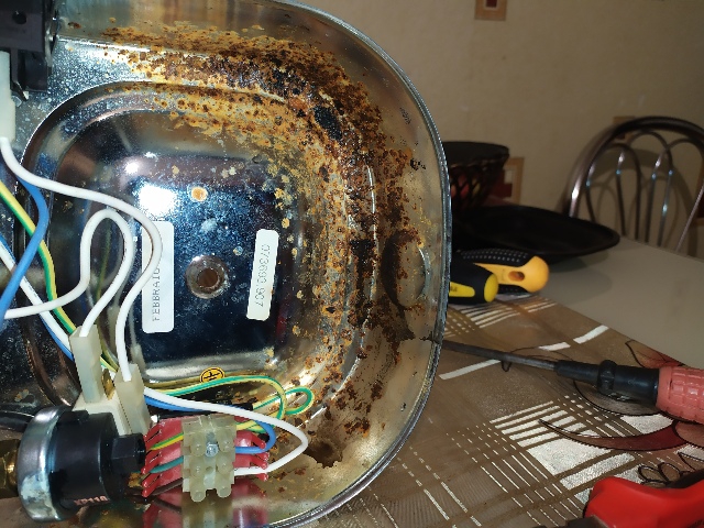

Коллеги, объявилась проблема - подтекание воды в основание. При снятии крышки обнаружил, что протекает бойлер в местах крепления двух из 3х винтов крепления тэна. Наиболее интенсивно подтекает во время нагрева, после нагрева - заметно меньше, на холодную - сухо. Подтяжкой винтов проблема не решилась. Я так понимаю, просится на замену прокладка тэна (#8 на известной схеме)? На внутренней поверхности основания в передней части пошла сильная коррозия хром.покрытия. Чем эту коррозию можно удалить/приостановить распространение ?
buran: Конечно WD40 вонючая субстанция, но и ржавчину уберет, и закроет маслом от дальнейшей коррозии Ну или раствор уксуса, удаляем ржавчину, отмываем водой, сушим, потом любая смазка.
