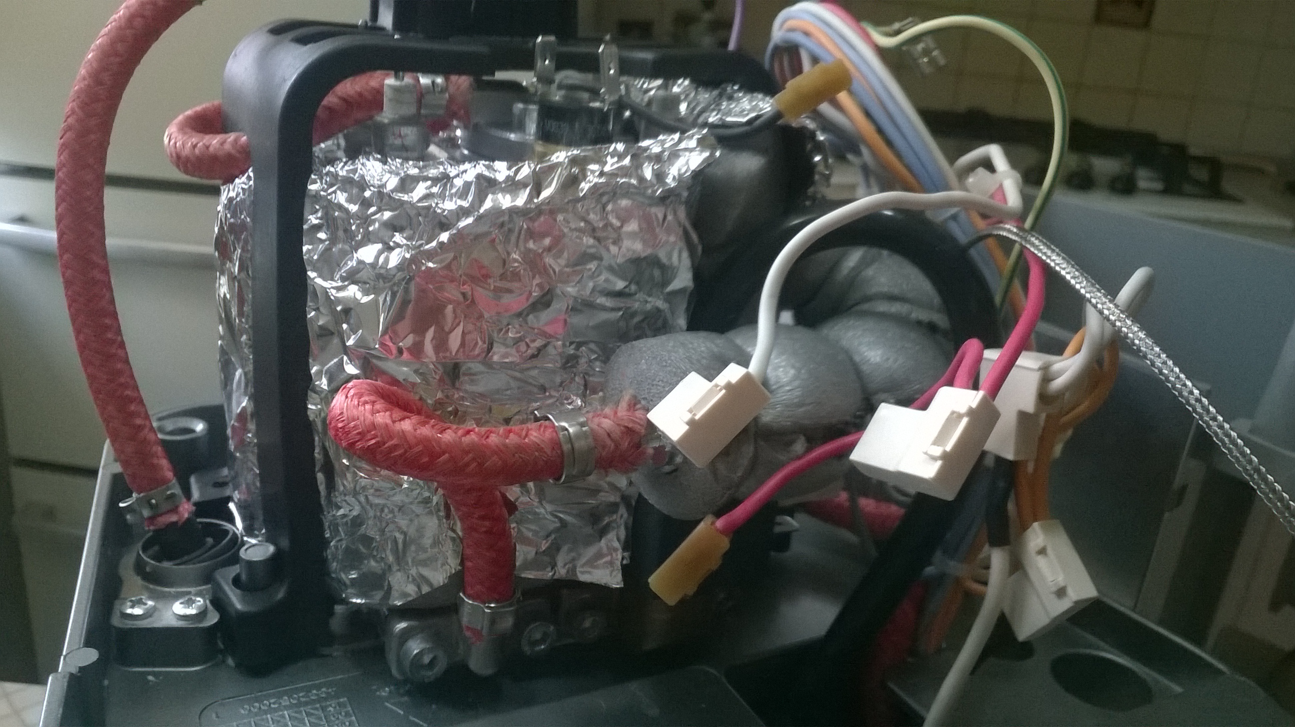

Пока меня штормит, едет пид и подрывает сменить варку, чуток утеплил бойлер с преднагревом. Собственно ничего хитрого, за исключением. Разные есть материалы подходящие на роль утеплителя. Но не каждый не испускает при нагреве вонючие химические испарения. Что я сделал. Взял рукав для выпечки фрекен бок. Прозрачный такой. Столько, сколько надо что бы обмотать бойлер вместе с трубкой . В него засунул фольгу для выпечки. И поверх фольги, тоже внутрь рукава, засунул бумагу для выпечки. И потом сложил это все втрое. Получилась такая длинная многослойная блестящая лента около 12см. шириной, с отражениями для инфракрасного излучения и воздушной подушкой. Все это болталось на кухне. При нагреве запаха ноль. Работает и с восьмеркой это особенно заметно.
Помню как то утеплил вспененным. Что то неудачное попалось. Как вспомню, так и кажется, что этот запах снова за мной гоняется. Не сильный такой, но настырный.
