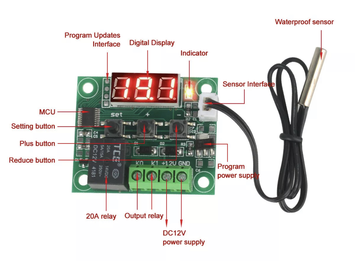

Не подскажете, что если использовать простые терморегуляторы с релейным выходом и NTC датчиком вместо PID контроллера с K-датчиком? Он тоже довольно точно срабатывает, есть возможность коррекции температуры, стоит вообще копейки... Типа такого:

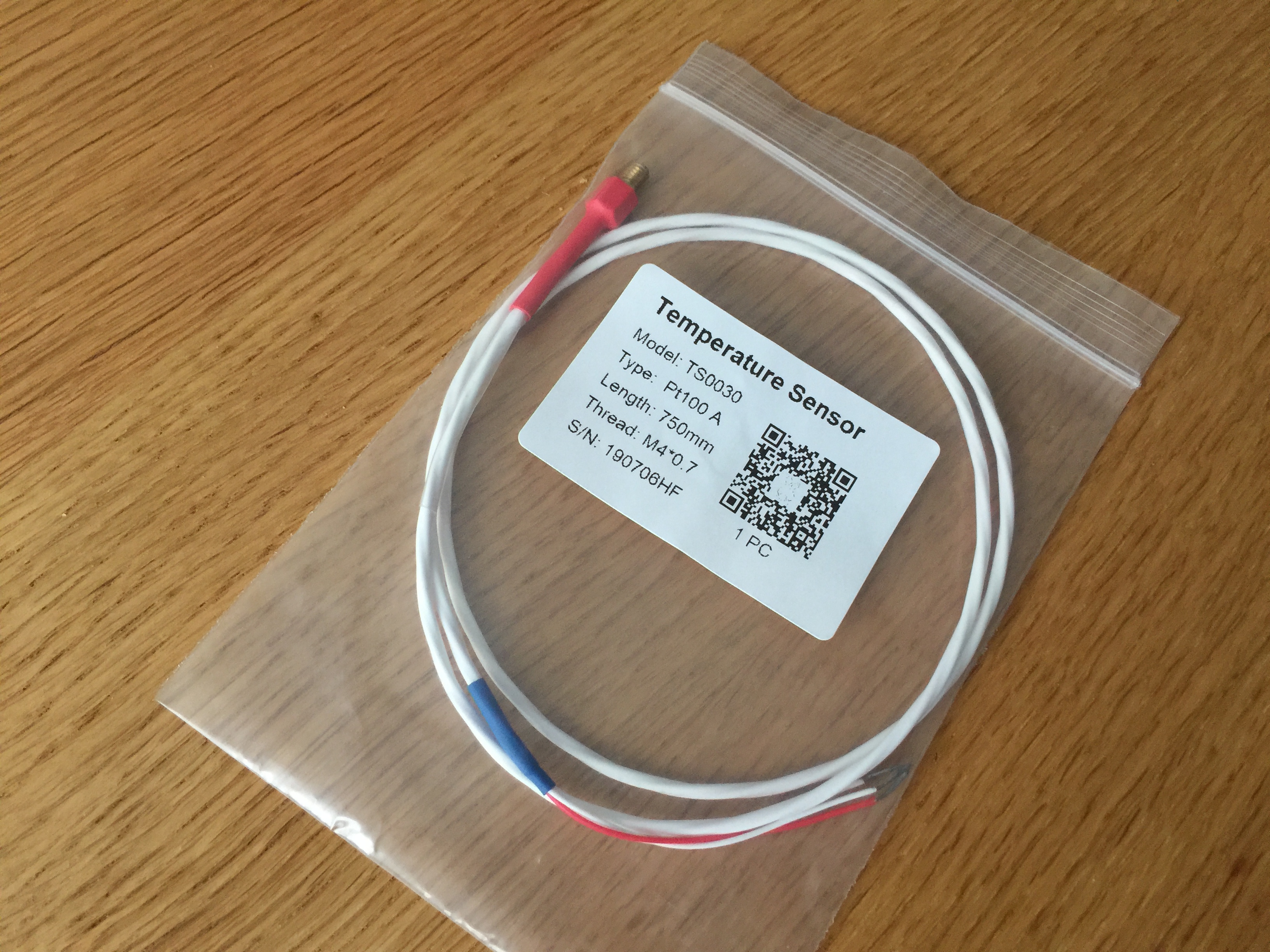

А еще вопрос. Почему все советуют использовать именно терморезистор PT100, а не термопару К-type, например, с резьбовым соединением? В чем отличие, кроме крепления и типа конечно.
Думаю, в повторяемости. После настройки на кипятке (100) и на тающем льду (0), PT100 всегда показывает более точные данные, что важно - высокая повторяемость без доп. корректировок. Читал где-то.
Кстати, на свежепришедшем xmt7100 + pt100 у меня пришлось ставить корректировку аж целых -5.7C, чтобы получить ровно 100 и ровно 0.
Понял. Спасибо за объяснение. Я нашел разные варианты исполнения этого датчика, в виде «транзистора» с двумя маленькими выводами и в виде полноценного щупа (probe). Есть ли разница в использовании?

Внутри бойлера огромное давление и не место проводам никак ) В корпусе бойлера Gaggia есть отверстие под винт M4, куда вкручен штатный термостат. Обычно покупают pt100 в виде винта M4 и вкручивают в него. Вот вариант, дешевле я не нашел. Зато продавца можно сразу попросить нацепить на провода 6мм Y-разъемы под PID, чтобы не заморачиваться этим самому.

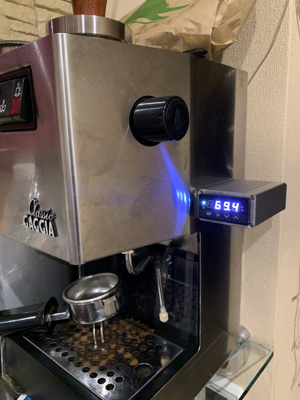

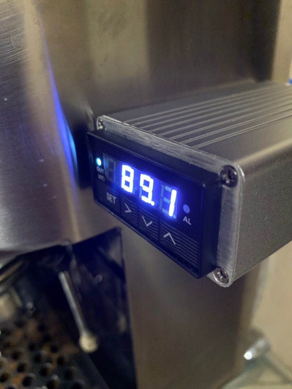

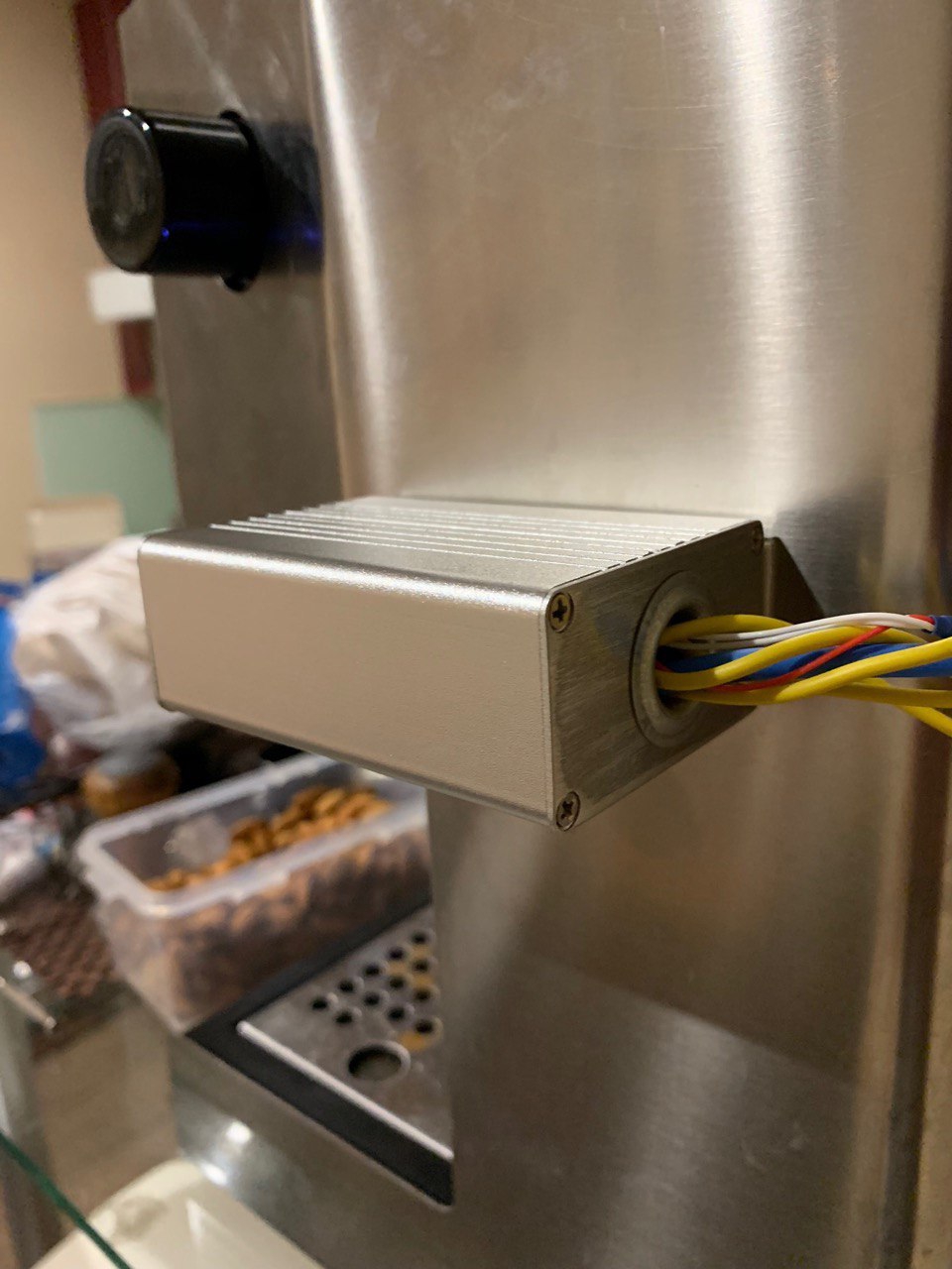

Итак, вот что получилось и к чему я пришел. Все еще жду вольтметр и второй pt100, чтобы точно выставить температуру на проливе. Немного фотографий — отдал корпус товарищу "с руками и фрезой", он не без труда выпилял дырку спереди под морду PID, а сзади отлично "зашел" люверс от банерной ткани.

Сегодня устроил кружок очумелых ручек) Установил преднагрев и PID XMT7100 c PT100 на Gaggia Baby Class, Датчик установил под болт вверху бойлера, а так-же сделал утепление бойлера (в первую очередь делал даже не для утепления, а чтоб врезать PID сверху слева в корпус и чтоб он не перегревался) Т.к. электронщик из меня не ахти - прошу помощи. Не могли бы подсказать какие параметры нужно менять в настройках на Пиде для моего варианта? Чтоб не пробовать способом втык? Спасибо!
Buhta: Как ни странно, в настройках PID нужно подправить параметры P, i, d В этой теме их выкладывали неоднократно. Скорее всего настройки от Gaggia Classic подойдут А можно включить автонастройку Ну и тип датчика прописать
