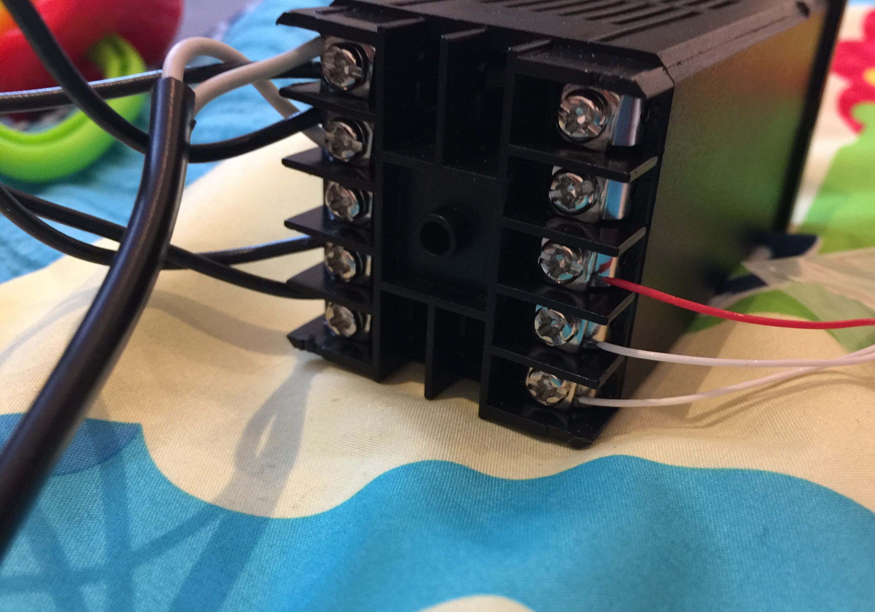

architect: а вы правильно его подключили? (Датчик РТ-100 подключается к контактам 8-10, при замкнутых контактах 9-10. ) -[ссылка]- и -[ссылка]- .... ( на русском вроде она -[ссылка]- ) должен работать

architect: Сопротивление датчика тестером проверили? Хотелось бы понять проблемы с этим экземпляром датчика или с этим типом Кстати, там же трехпроводное подключение? Куда какой не напутали?
IgorK: Прозвонил. 108.5 Ом между красным и белым (и одним, и вторым), что вроде как соответствует норме при комнатной температуре в р-не 22 градуса. Между парой белых 0.6 Что думаете?
IgorK написал(а) ... красный на контакт 8, белые на 9 и 10.

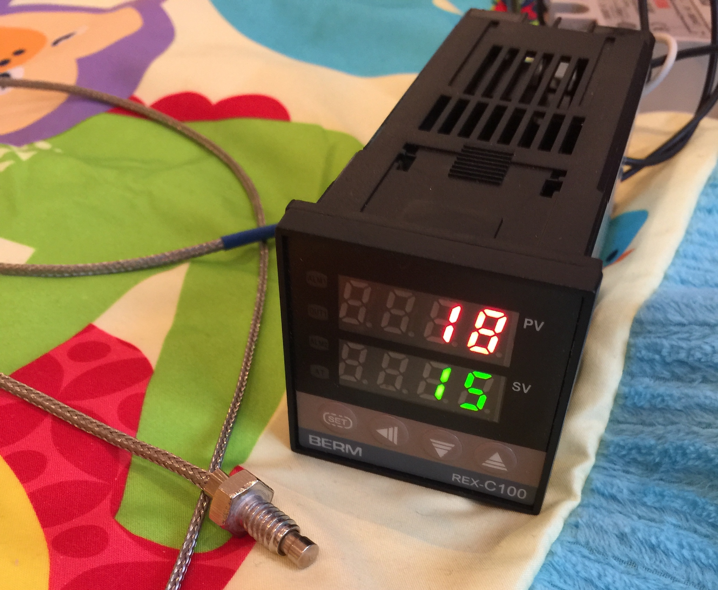

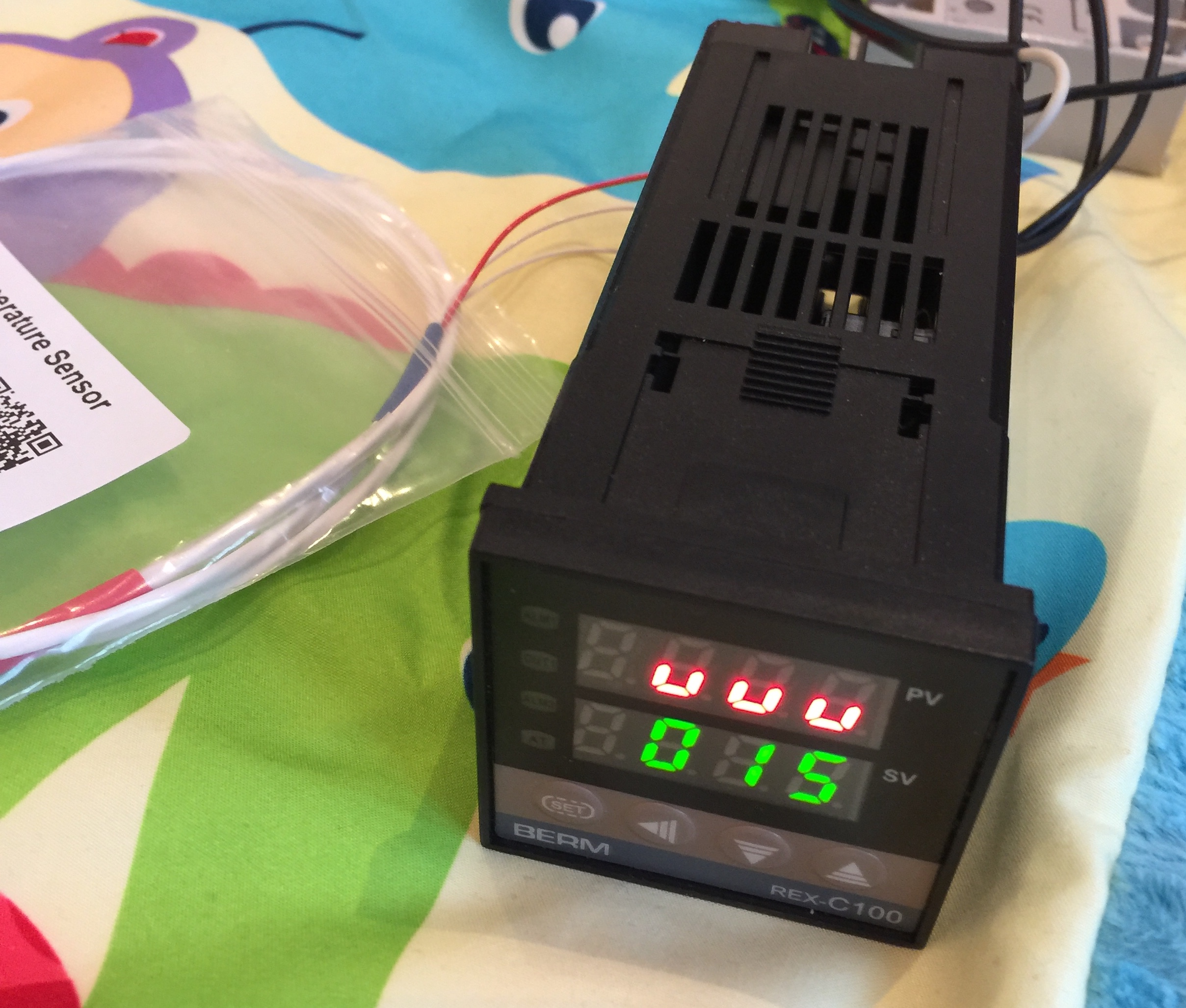

Так и делаю. Показания 18 градусов это с К термопарой, реагирует, греется и тп. То есть с ней всё работает ок. А вот когда подключаю pt100, то как на втором фото. Настройки разумеется корректирую.
architect: Т.е. SL1 выставлено 1000 ? При этом на выходе 0000, что по инструкции "Провода отсоединены от входа, перепутана полярность или значение PV выше предела измерения",

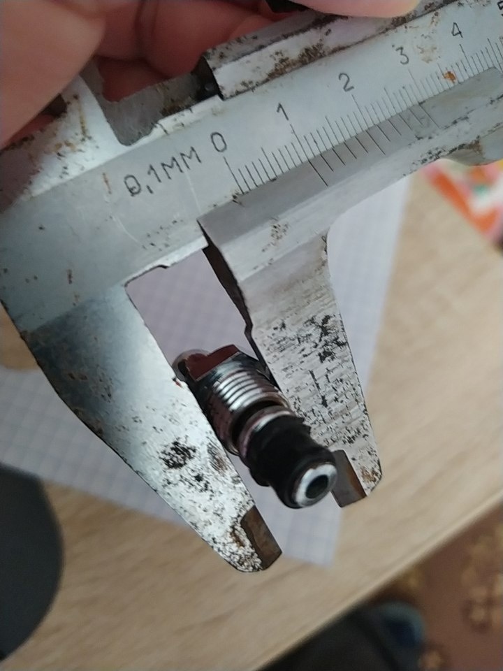

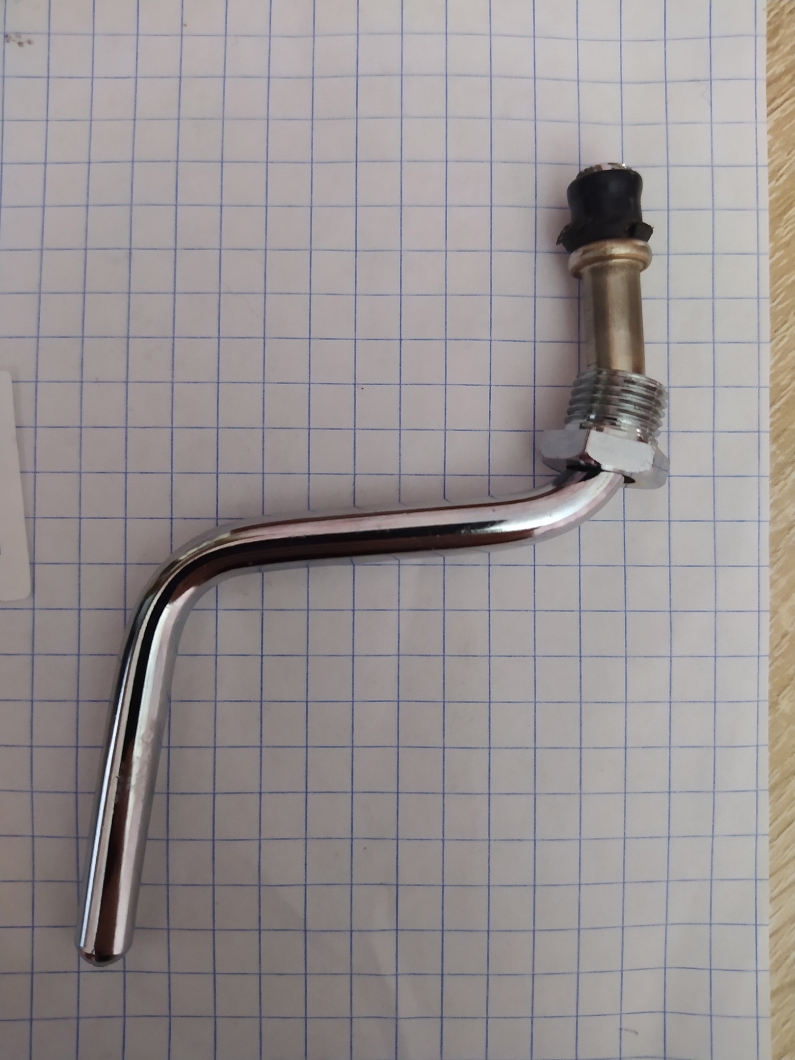

Может кого заинтересует. Модификация паровой трубки от Faema E98. Цена вопроса обошлась в 16 евро Так что не только трубку от сильвии можно ставить
Подскажите пожалуйста желательно ссылкой на трубку. Я сколько не пересмотрел с про машин трубки у всех под большую резьбу гайка . На Гагии 2008 года резьба на 10
