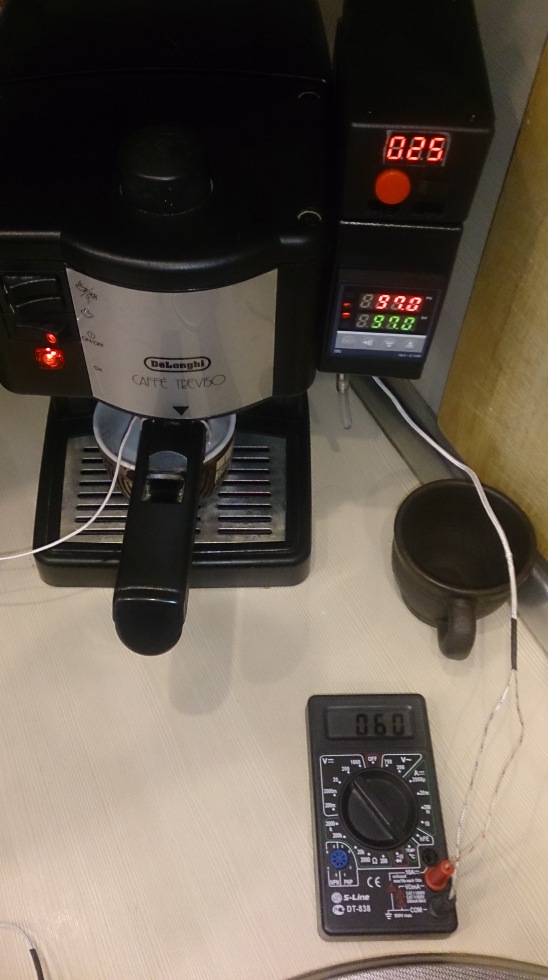

Наконец дошли руки привести в относительный порядок свой агрегат, установить таймер и сделать замеры температуры. Как обещал, вид снаружи:
Корпус для таймера пока такой страшненький зато есть КРАСНАЯ кнопка!

Надо ставить ПИД: У меня есть кулинарный термометр из Икеи, электронный. На лед и кипяток показывает 0 и 100 градусов. При включении пролива сразу после отключения нагревателя на выходе 97 градусов, при проливе через 4мин после отключения нагревателя - 92.

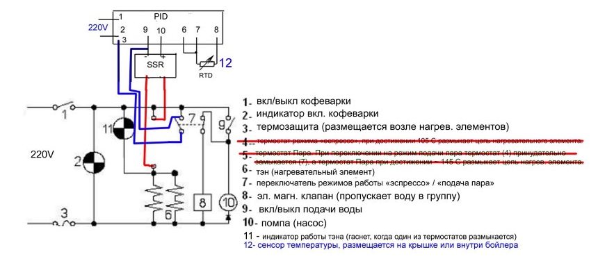

Всем привет! Подскажите пожалуйте - нашел две схемы подключения PID (у меня XMT7100). Первая просто только исключаем штатный термостат:

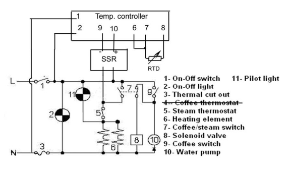

Вторая где убирают еще и термостат на пар:

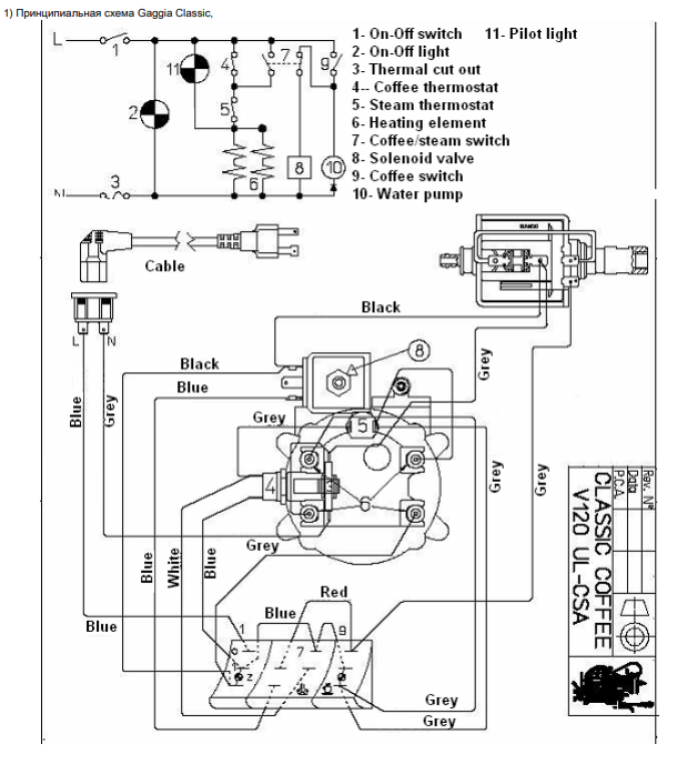

Как лучше все реализовать? С первым вариантом все понятно и никаких проблем вроде, а со вторым не совсем как то понятно.... И еще один вопрос на фото ниже под цифрой 3 - это я так понимаю просто предохранитель от общего перегрева?

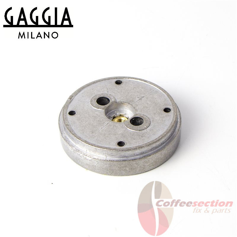

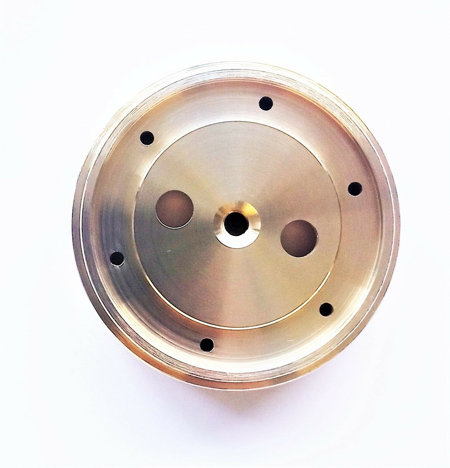

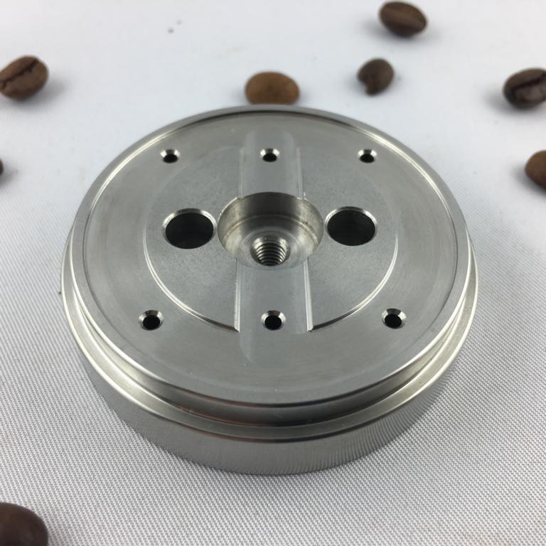

sonpul: Вы знаете, ещё как даёт. Латунный рассекатель добавил к термостабильности 2 градуса, преднагрев добил всё остальное. С этими модификациями гаджия варила отменный и стабильный эспрессо. Взяв павони мне нужно было очень хорошо постараться чтобы сварить такой шот, как делала повседневно гаджия. Даже сомневался что оставить, но оставил павони из-за постоянного пара, внешнего вида и тишины при приготовлении.
Доброго дня. Может есть размеры рассекателя. Заказываю у токаря. Родная деталь - литая. И с 4мя отверстиями. Латунная идёт с 6ю отв., и меньшего диаметра. Плюс по другому получается проход воды. Точнее его можно как то поменять. Вот знать бы ити размеры. Что бы голову не ломать. - Их нет у вас? )) На фото латунь - не от этой модели, нет выборки под клапан. Тем не менее понятно о чём речь С учётом - что выборка отверстия прод клапан есть. см - средняя "шайба" если она за под лицо. то жидкость не течёт в отверстия. Если выбрать .. 0,2 мм или 1мм. Давление первой порции воды на таблетку, при 0,2 и 1 мм будет разным. Конечно оно выровняется. Но ...
