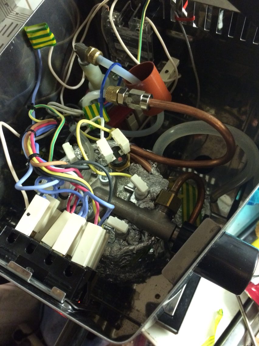

Да там на первом фото выложен весь список деталей понятней некуда. Названия указаны в ссылках. У каждого магазина названия могут быть разные. Вся резьба на 1/8 гайки и уголки (мама/папа), два обжимных кольца, переходник на пластиковую трубку к юльке. Вот и всё. Организовать подключение можно по разному, но я решил самым простым и не затратным способом.
evteev: Конечно. Все кольца и отверстия в гайках должны быть под 6 мм трубку, т.к. не смотря на резьбу 1/8, отверстия идут под разный диаметр трубок. Переходник идёт в сборе и вкручивается в уголок (на фото видно порядок соединения). Чтобы понять принцип соединения к пластиковой трубке - откройте кофеварку и посмотрите существующее соединение от помпы. Там такой точно переходник, только уголком.

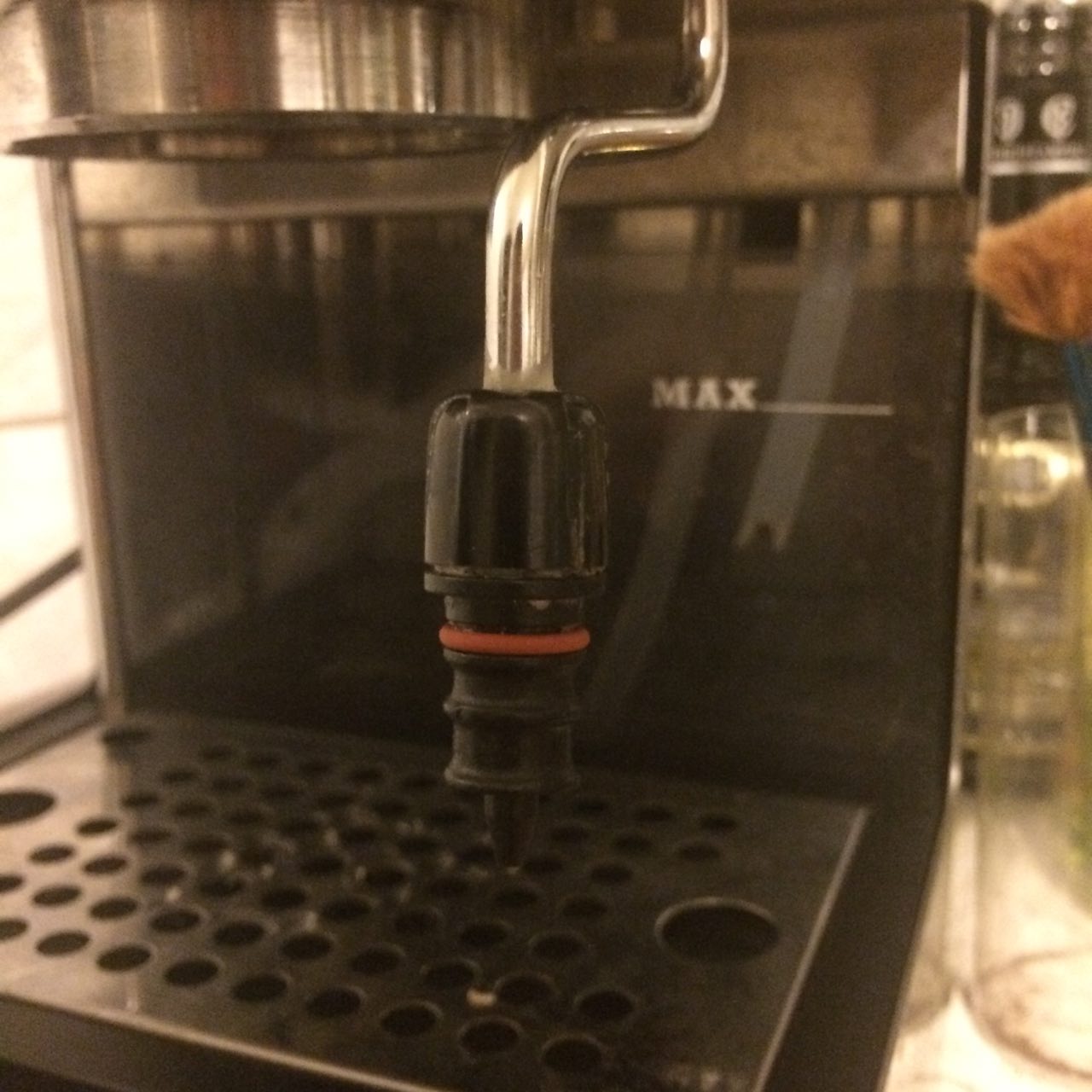

Кстати, по поводу мода паровой трубки. Я сначала начитался, что без мода нормальную пенку для латте-арта не получить. А потом, обнаружил, что это заблуждение.
Насадка, которая упрощает вспенивание снимается. Без нее на конце трубки остается пластиковое сопло.
При наработке навыка правильного взбивания с помощью этого сопла получить микропенку для латте-арта не составляет особого труда.
Для тех, кто сомневается в необходимости данного мода информация будет полезной, думаю.
UPD Обнаружил, что ранее в этой ветке проскакивали подобные посты. Собственно, я убедился в том, что трубку менять стоит только из эстетических соображений. Правильную пенку можно получить и на стоковой.

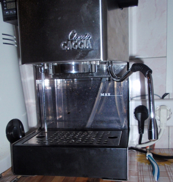

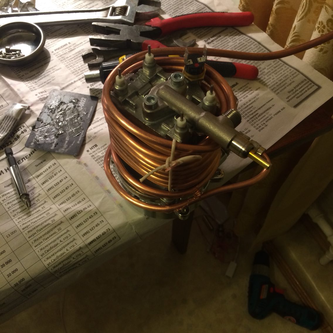

Реализовал мод с преднагревом. Делюсь впечатлениями и измерениями.
1) При установке важно закрепить трубопровод таким образом, чтобы он сидел на бойлере плотно. Иначе кофемашина во время пролива сильно дребезжит. Как будто сняли глушитель и поставили прямоток. Я использовал пластиковые хомуты для фиксации трубопровода на бойлере (на фото их нет). После фиксации уровень шума ощутимо снизился. По этой же причине из схемы не исключился старый пластиковый трубопровод. Он теперь служит демпфером.
2) Желательно избежать контакта змеевика с местом установки термопары. Иначе из-за охлаждения воды в змеевике ПИД может временами кипятить воду в бойлере.
3) Стоит учесть контакт змеевека с бойлером в месте установки термостата пара. В моем случае температура срабатывания термостата стала выше по отношению к прежней температуре, которую отображал PID на 10-15 градусов. При этом, если открыть кран пара на полную, то набор температуры выше 150 происходит крайне медленно и может остановиться. Лампочка готовности пара может и не загореться. Давление пара при этом ощутимо выше и стабильнее, чем было. Молоко вспенивается быстрее. Не знаю, как это проявит себя в долгосрочной перспективе, но для меня это стало скорее фичей, чем багом.

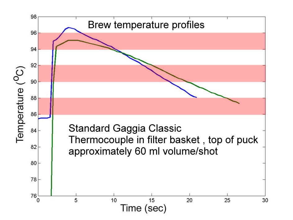

Без преднагрева с установленным PID при проливе 60мл за 25 секунд Gaggia Classic теряет 5-6 грудусов.
Картинку прицепляю чужую так как своей не сохранилось. Данные на графике, в целом, совпадают с полученными мной.

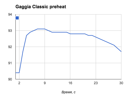

С установленным преднагревом ситуация меняется коренным образом. При проливе 60 мл за 25 секунд температура опускается с на ~0,5 градуса. При проливе ~80 мл за 30 секунд температура опускается на 1,3C. PID установлен на температуру 93С.
Данные получены при OPV настроенном на 10 бар (часть воды выливается обратно в бак).
Таблица с данными по температуре воды в холдере на каждой секунде пролива доступна по ссылке.

P.S. Детали брал в московском магазине, они есть в наличии. Цена вопроса под ключ (соединители + змеевик) ~ 1000 рублей. Основную сложность вызывает процесс наматывания трубопровода на бойлер. Так что тут лучше обзавестись помощью второго человека, который будет держать трубопровод в удобном положении, пока вы будете его укладывать.
evteev: Мои поздравления. А Вы уже датчик пт100 тоже поставили или ещё в пути? С показаниями температуры в режиме пара довольно странно. У меня в стоковом варианте при переходе на пар температура бойлера в месте датчика поднималась почти до 170 градусов и только тогда отключался нагрев, после обмотки змеевиком показания температуры стали, как и положено быть - на 145 градусах тухнет и никаким образом выше не подымается, нагрев стал немного медленнее, но не критично. Мощность увеличилась т.к. масса металла стала выше и естественно всё это отражается на нагреве. Если Вы заметили, то и рожек стал греться как положено, хотя он у меня стал уже лучше греться и после установки латунного рассекателя. Вкус - это не самовнушение. Высокая термостабильность существенно влияет на вкус и после установки преднагрева это был самый существенный скачек, рассекатель с пидом добавили улучшение лишь отчасти.
Black_Jack_: ПТ100 еще в пути и будет через пару месяцев. Только не знаю, стоит ли теперь все это дело разбирать, чтобы его установить.
Термопару я установил следующим образом: просверлил в винте сквозное отверстие, засунул в отверстие термопару до тех пор, пока сенсор не уперся в стенку бойлера. Внутреннюю полость наполнил термопастой. Снаружи зафиксировал все термостойким клеем.
Температура срабатывания термостата пара у меня 160 градусов согласно PID. 145 сенсор показывает, если его закрепить на внешней поверхности бойлера, между стенкой и головкой винта. Видимо, температура в этих точках разная.
Так вот, если на максимум открыть кран пара, то температура устаканивается в пределах 150 градусов при включенных ТЭНах. Можно вспенить молоко, быстро выключить тумблер пара и лампочка так и не загорится. При этом мощность пара впечатляет. Такие дела.
evteev: У меня так точно закреплён датчик с термопастой, только пт100. Я ж забыл уточнить, что у меня ПИД настроен на реальную температуру воды в бойлере, мне так легче ориентироваться. Отсюда и расхождения в показаниях у нас, плюс трубки наверное разные. У меня диаметр 6.35 и толщина 0.7мм Нужно было дождаться датчика и потом всё это собрать разом. Мне бы уже было в падлу всё это добро обратно разобрать чтобы установить другой датчик, а подлезть с намотанной трубкой туда уже просто нереально.
Black_Jack_: Да, трубки разные. У меня метрическая, ровно 6мм. Стенка, как я понимаю, 1мм. В датчике, похоже, особого смысла и нет теперь, так как стартовая температура в холдере совпадает с той, что выставляется на PID. При этом, что именно сможет дать термосопротивление остается загадкой. Особенно с учетом того, что более точный результат я проверить не смогу так как у меня на измерительном оборудовании стоит термопара. Теперь, думаю, можно остановиться на модификациях гаджии и пользоваться тем, что есть. Разве что, мне в руки должна со дня на день перепасть старая кофемагина San Marco 85 sprint S. Если она окажется нерабочей, можно попробовать ротационную помпу в гаджию запилить)

Я использовал фитинги camozzi. Для бойлера внутренняя резьба 1/8 на трубку 6 мм. Для пластиковой трубки внешняя 1/8 на трубку. Использовал два прямых. Но на бойлер можно и угловой взять.
А что если сначала бойлер обмотать в несколько слоёв мятой фольгой, а потом уже поверх него трубку?.. Смысл в том чтобы теплопередача шла интенсивнее что ли.
