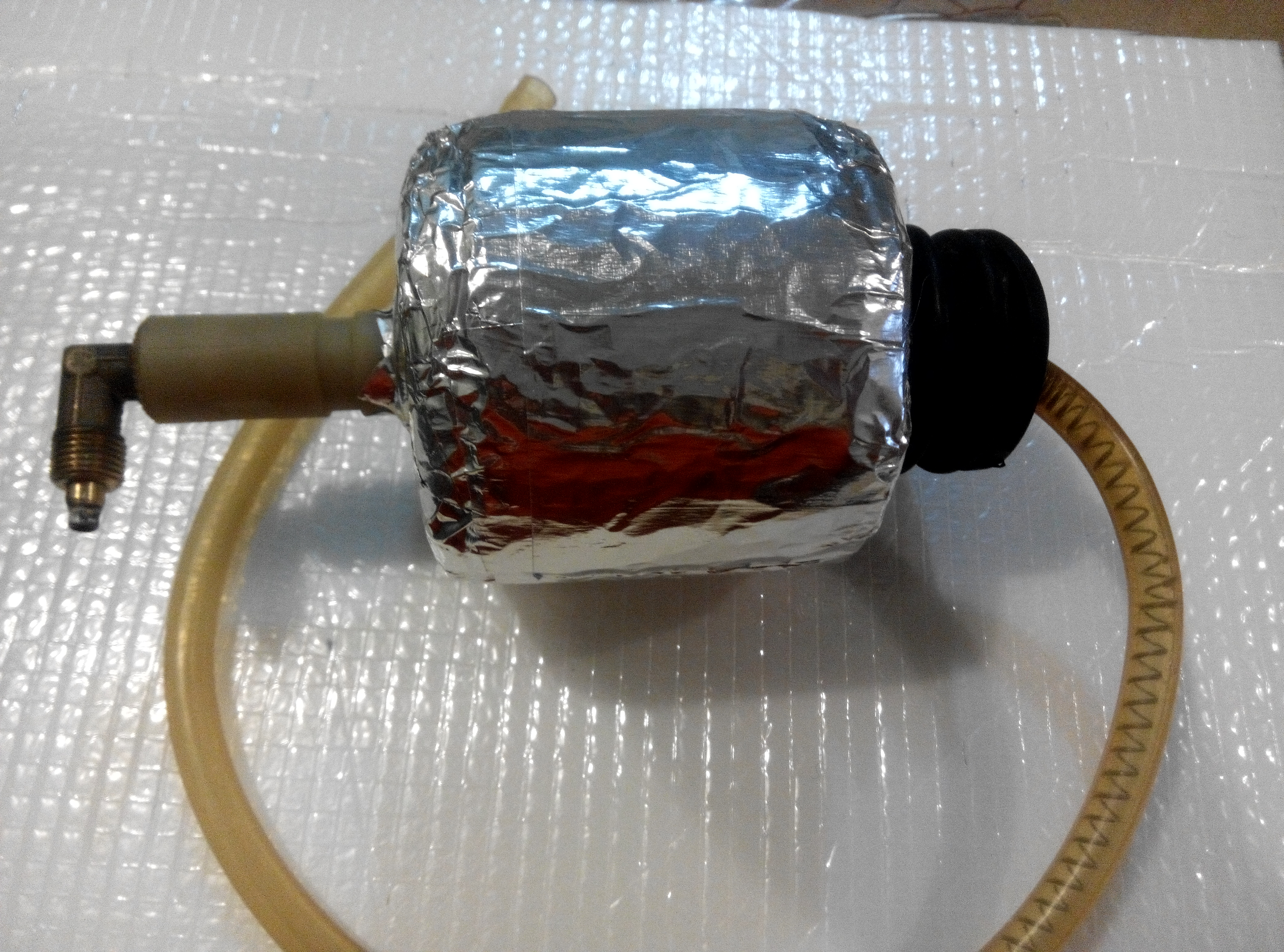

Я сделал шумку вокруг помпы - -[ссылка]-, звук стал тише, но незначительно, просто изменилась тональность звука, он стал более глухой, не такой дребезжащий

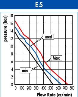

Юлька выдает расход 3,6 л/ч. Та помпа по ссылке заявлена как 100 л/ч
Вы когда-нибудь посмотрите на графики помпы "Флюид о Тех" из документа по вашей же ссылке? Расходные характеристики помпы ПОЛНОСТЬЮ аналогичны Ульке, у которой производительность ровно в 10 раз выше, это Вы ошиблись при переводе мл/мин в л/ч.
Производительность 100 л/ч у модели, которая максимально развивает 2 бара, да и то при нулевом давлении, а при 2 барах - 0!
Посмотрим... думаю для начала корпус изнутри обклеить шумкой, а там видно будет.
У вас корпус сильно греется, внутри высокая температура? Просто есть вероятность что шумка от нагрева будет неприятно вонять. Я скреплял теплоизоляцию бойлера скотчем - воняло сильно, пришлось убирать.

мне думается что вибрации можно погасить переделав ножки на самой кофеварке. у меня друг акустику сам делает,так вот ножки он делает металлические конусные,говорит так меньше вибраций. ну и плюс можно внутри авто шумкой проклеить,у меня на машине под капотом наклеина и ничего не горит и не воняет.
Сделал обесшумку помпы. Кстати, вибрация на корпус не передаётся; помпа "сидит" на резиновой подложке. Касаемо змеевика: трубку нашёл, но с фитингами засада, в магазинах только руками и разводят...

Александр--34rus: Название не скажу - не помню. Делал "шумку" машины брата несколько лет назад, сегодня нашёл в гараже кусок этого материала. Единственное на ум приходит "СТП", но оно ли это, не знаю.

evteev: Особого прихода от обесшумки помпы не заметил, если честно. Звук стал немного приглушенным, не более. Помпа трещит так атомно, что для его заглушки наверное нужно залить корпус пенополиуретаном).

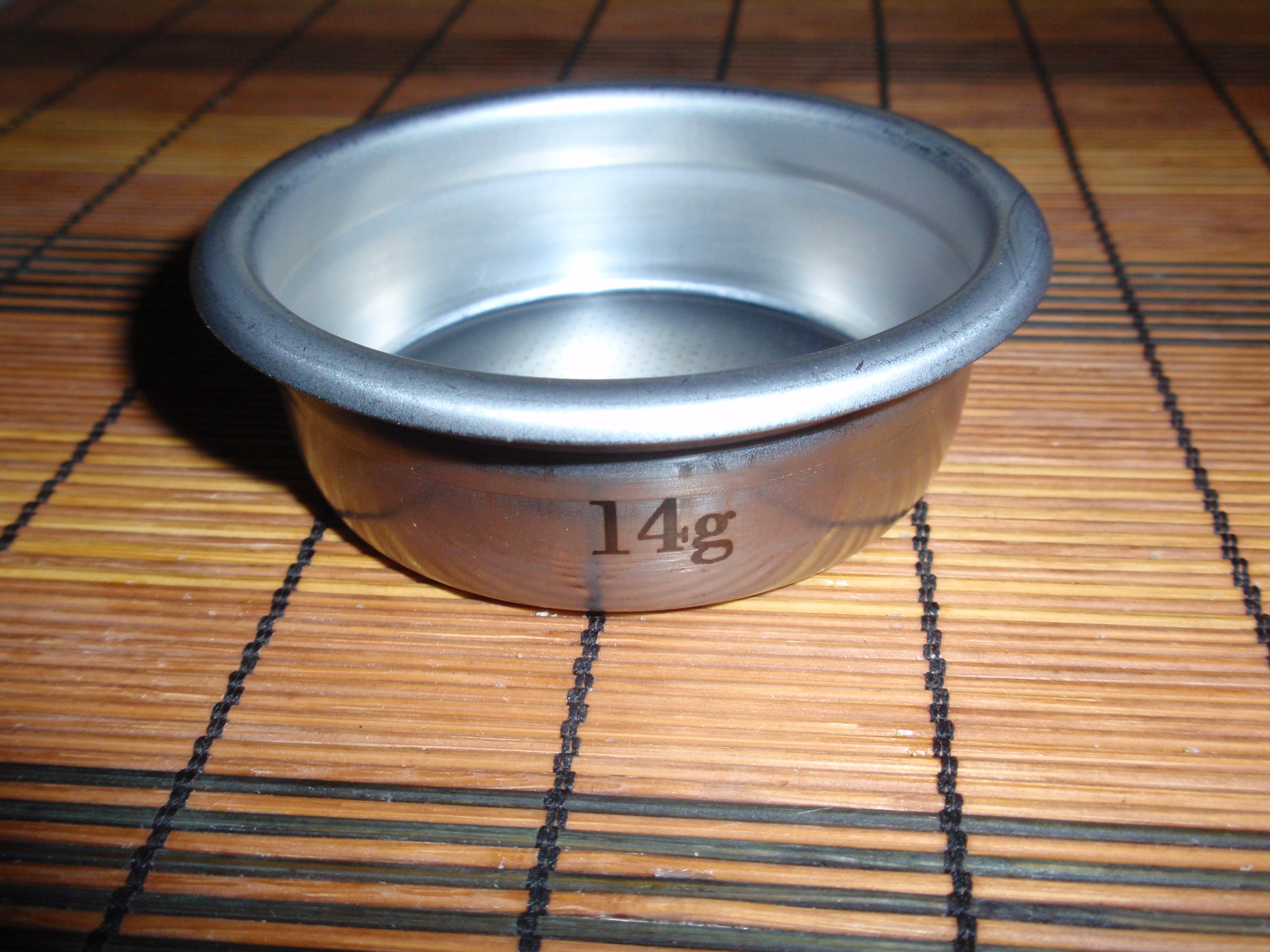

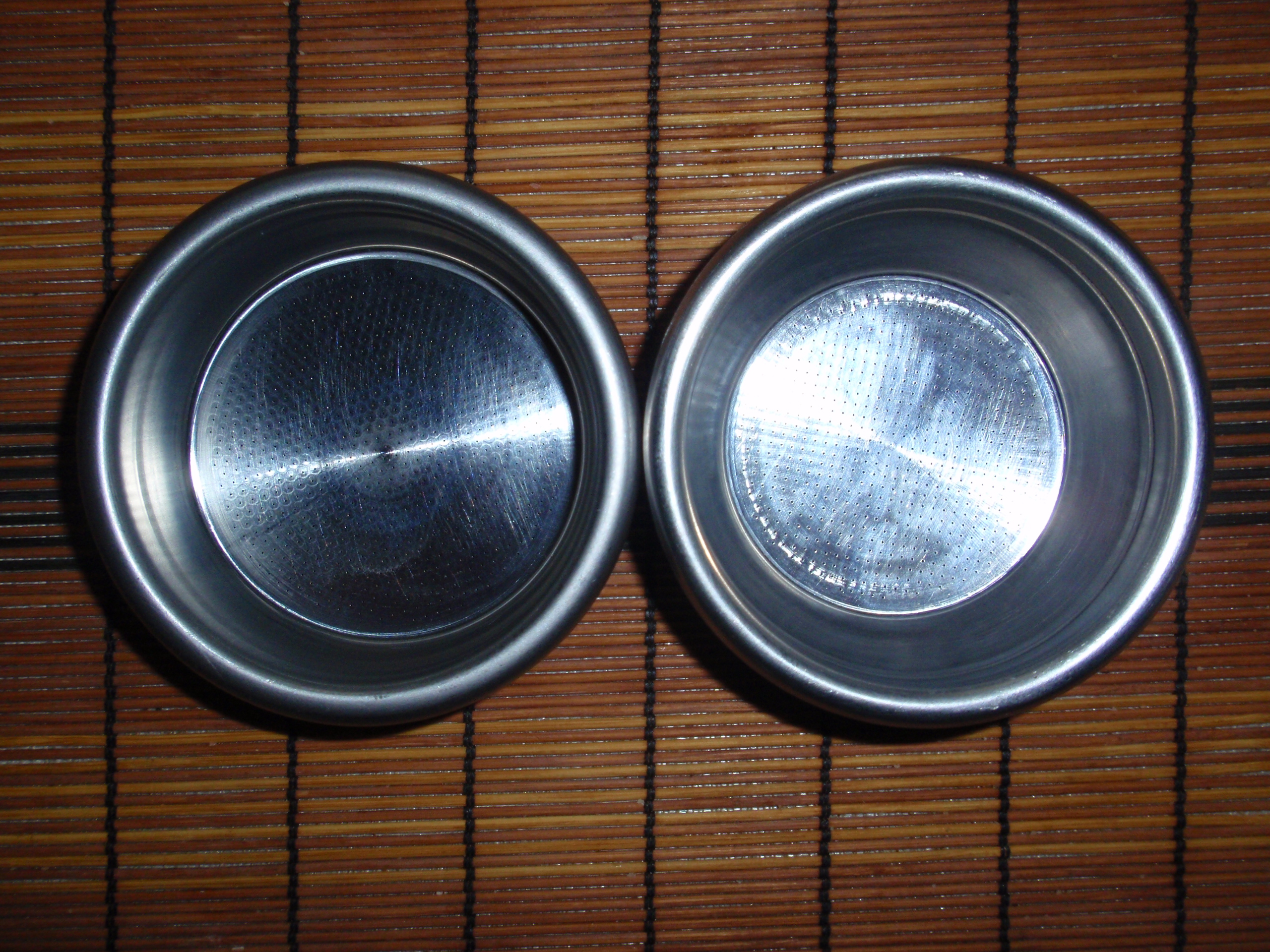

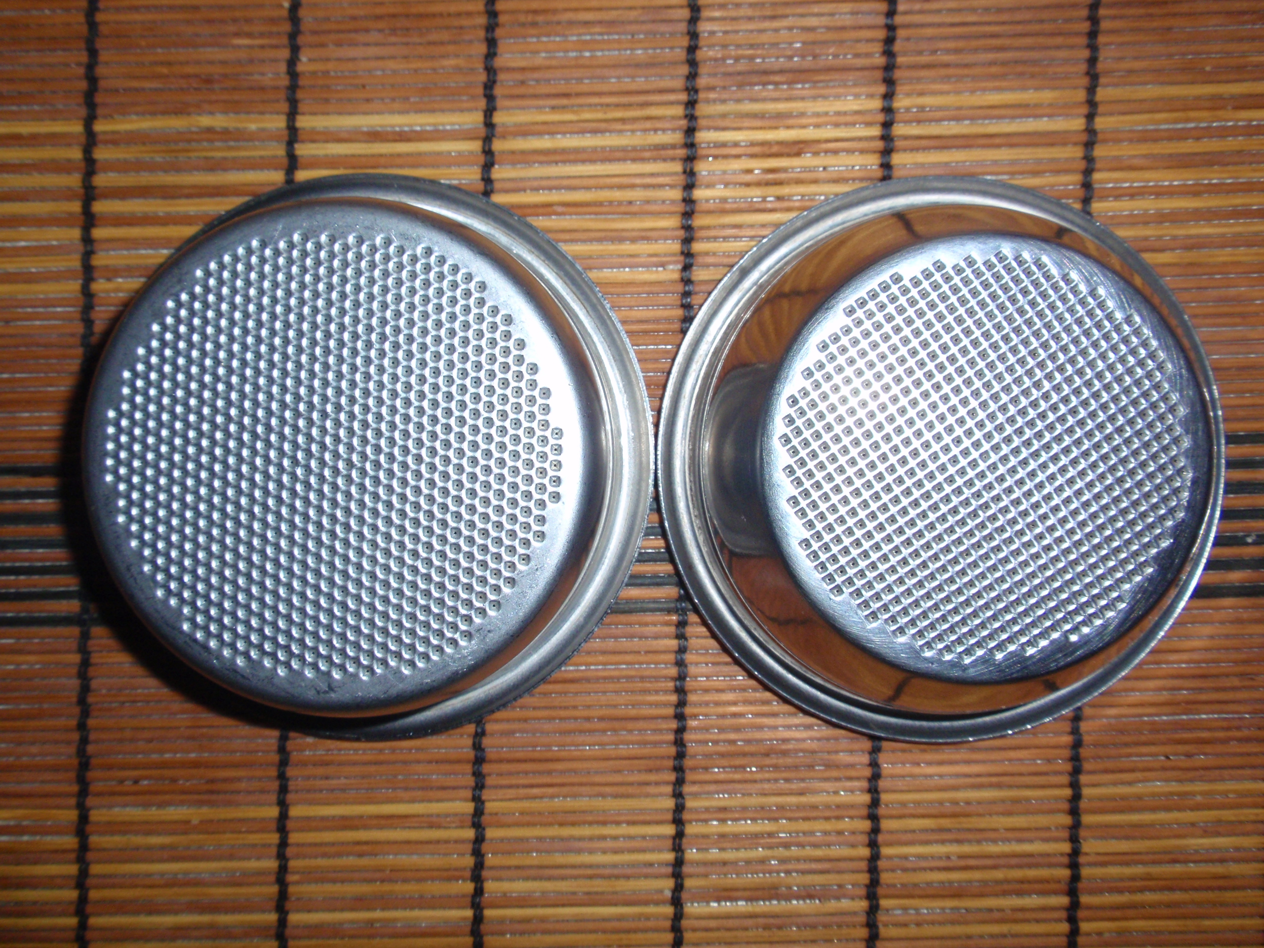

В общем выкладываю. Корзинка VST strada 14g для наглядности рядом корзинка от симонелли.
Принципиально хотел добиться стабильности проливов на корзинке ВСТ. Без жиклёра удачный шот это один из 5, а 4 из них ссыт во все стороны просто караул. Корзинка очень требовательна к равномерному распределению помола. Очень чувствительна к смене влажности. На корзинке от симонелли раз выставил и пока не допьёшь пачку, а с ВСТ, что вчера было шикарно то с утра уже затык практически. Но вкус с ВСТ мне больше нравится, более мягкий и меньше горечи. Все видео с дозой 14грамм+/-0.1г. Кофе - индия плантация А с обжаркой до второго кряка.
