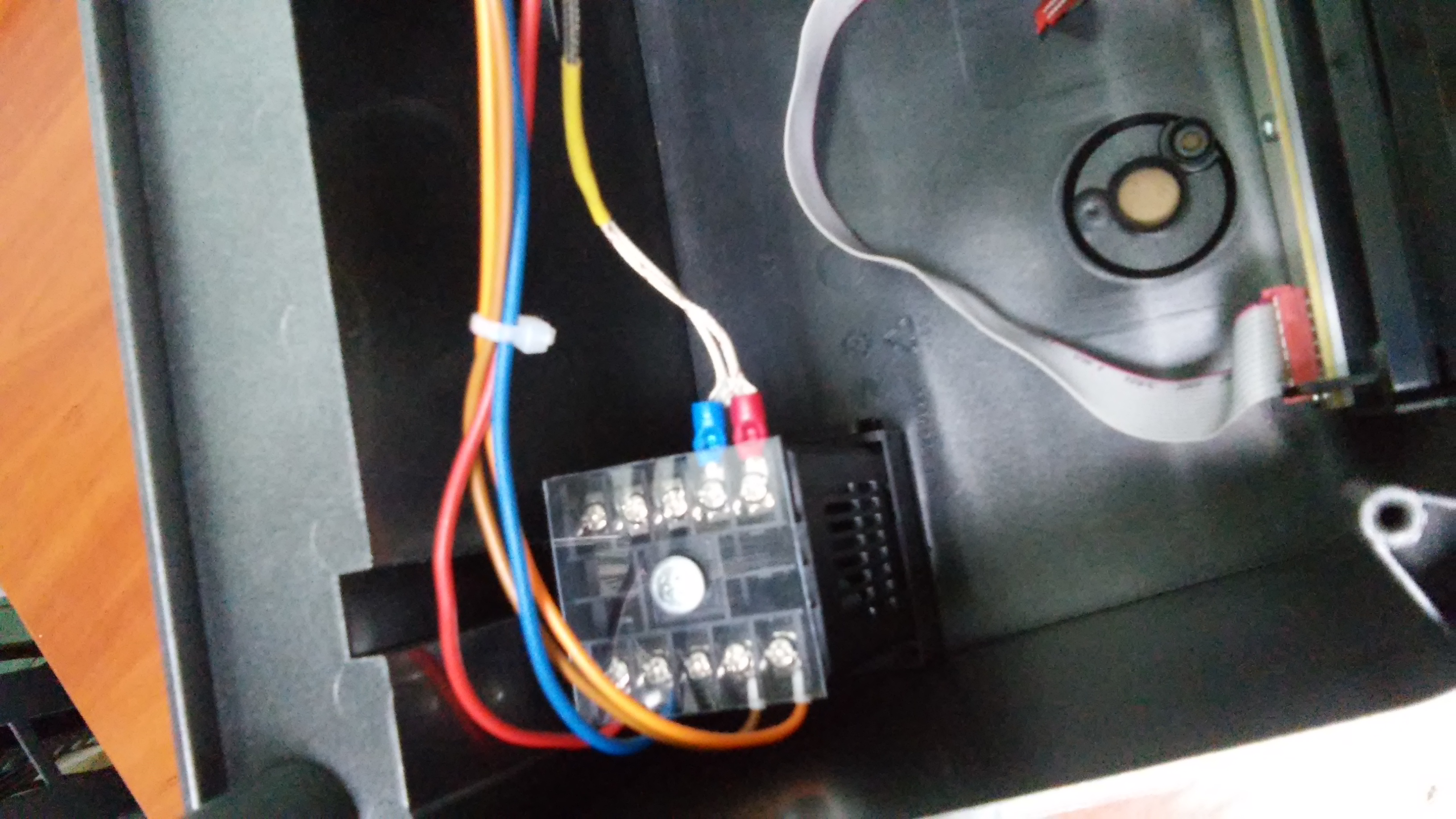

decepticon: у меня термопара была просто зажата в патроне, я аккуратно отогнул патрон и вытащил термопару. А вы полярность соблюдали при подключении ssr к пид? Там прям написано +/-
Александр--34rus: У меня другой тип пид - с сухим контактом реле (тип "M") и другой тип SSR - AA на переменку(~80-280AC) по входу. Как только на входе реле появилось ~220В, так оно сразу и пыхнуло
Перепаял ПИД на 12-вольтовый выход под SSR типа DA))

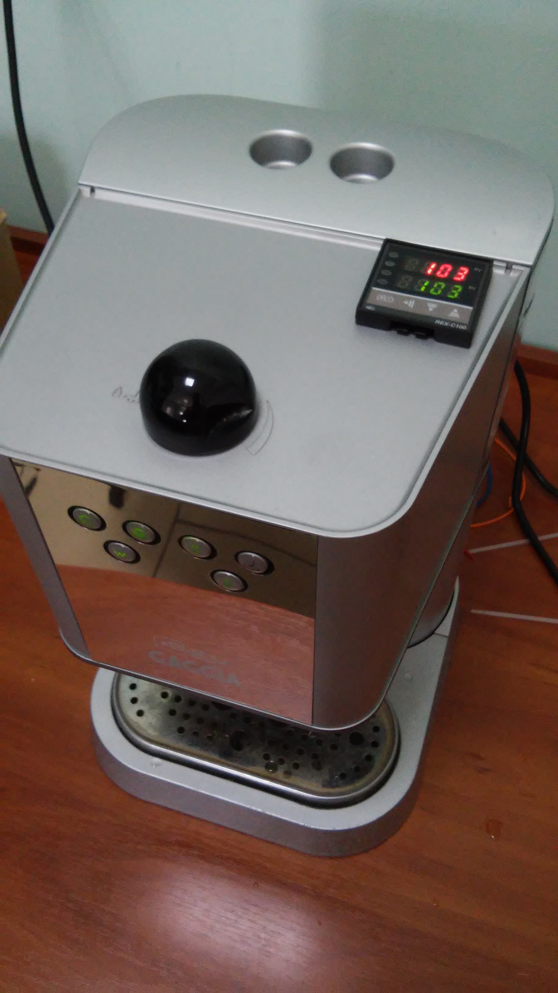

Вопрос к общественности: хочу врезать корпус REX-С100 в крышку кофеварки сверху (влезает нормально), но сомневаюсь - не будет ли вносить погрешность в измерения неизбежный нагрев свободных концов термопары?

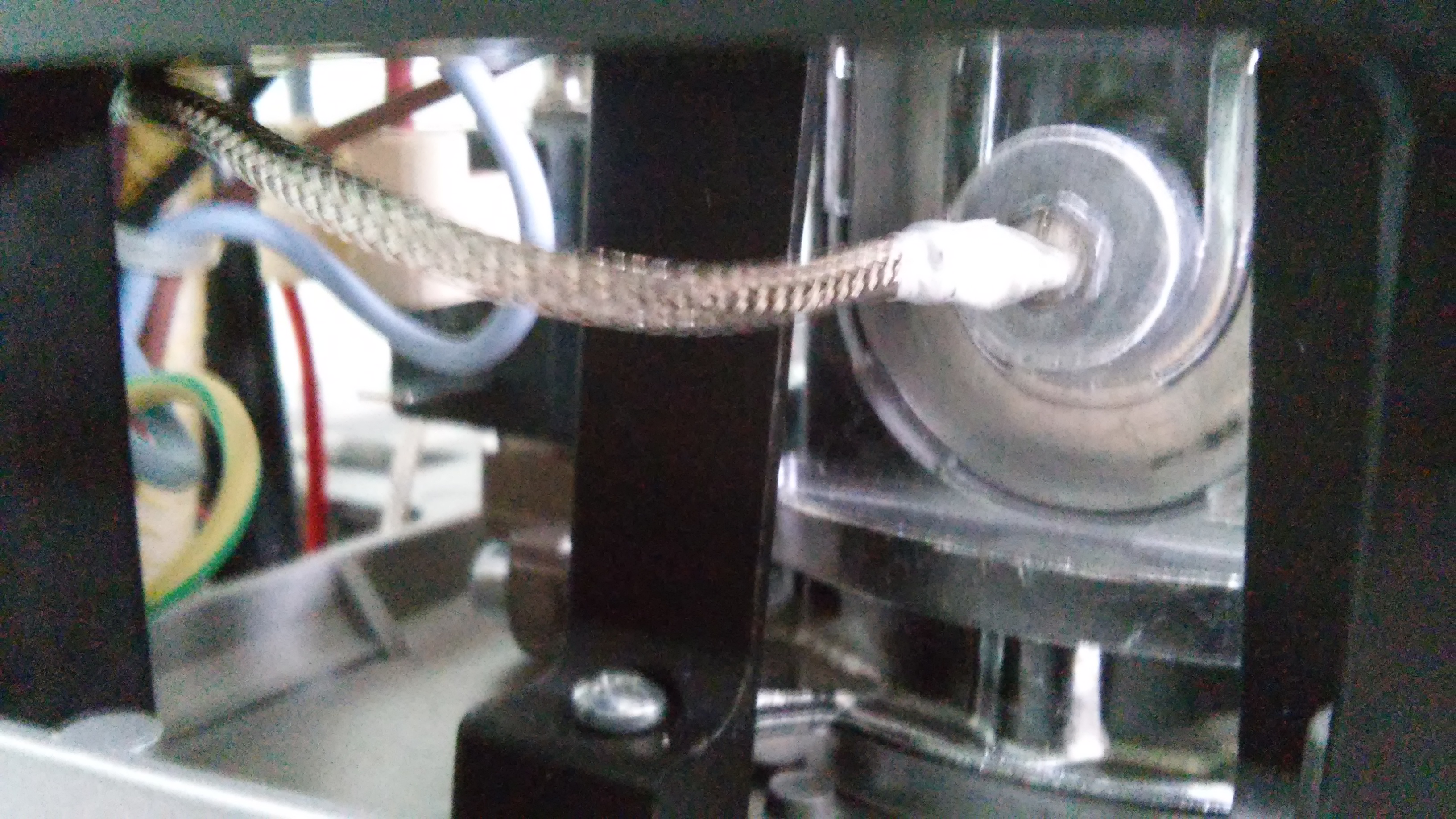

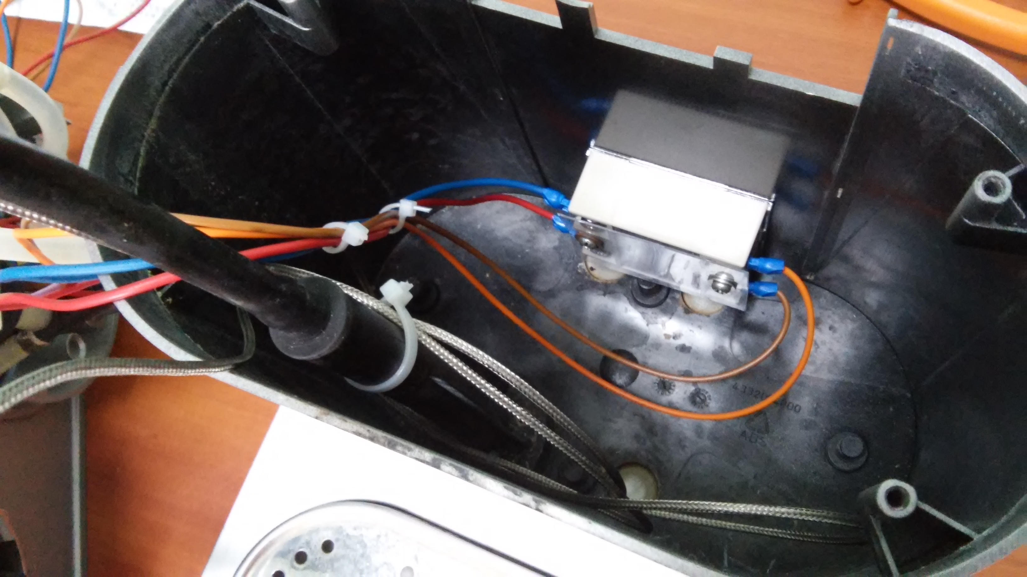

decepticon: Добрый день! А как Вы закрепили SSR реле? Оно стоит в отсеке там где помпа и как держится на стенке? Там же всё пластик. И ещё вопрос по термопаре- высверливали и резьбу нарезали? Спасибо!
Shar_com: И Вам день добрый! SSR закрепил на двух болтах м4, болты одел в термоусадку, сверху ssr защитил оргстеклом. Термопару закрепил в винте м4 (это он на фото), в котором просверлил отверстие.

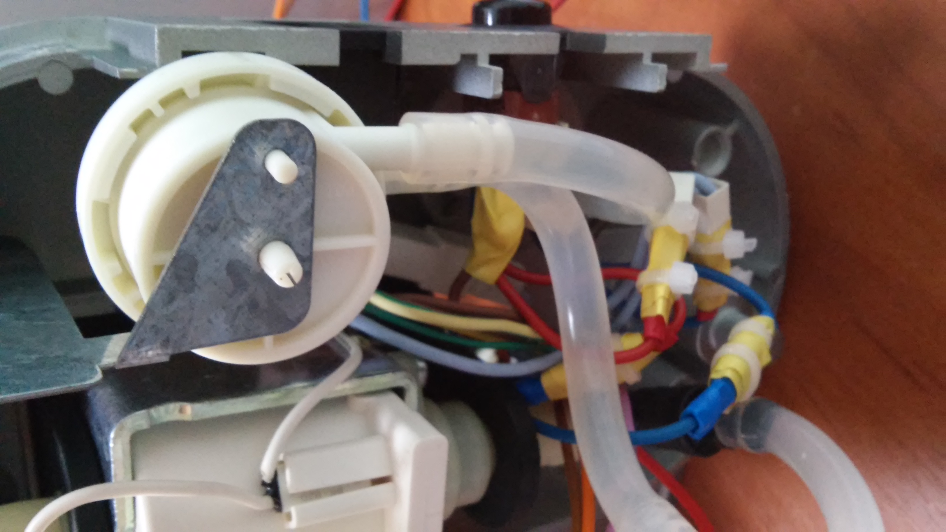

Переделал преднагрев на 8мм. трубку. Надоел мне звук трактора. Небыло ни заломов шестерки, ничего. Даже помпу менял, витки стягивал. Ну никак не успокаивалась система. Может если бы больше или наоборот меньше мотнул то вышла бы работа помпы на какой то ровный режим. В общем, с восьмеркой стало просто урчание помпы и все. Ровнее работа однозначно.Но мотать даже отожженную восмерку это ппц.
sonpul: Видать просто всё равно плохо намотали. У меня звуков трактора нет. Сколько метров трубки ушло? Какие теперь показатели при проливе? Интересно было бы узнать, раз провернули такое со своей машиной. В такой системе чем толще трубка, тем хуже нагревается вода на ходу.
TMN: Всё верно, но нужно ещё учитывать, что такой трубки и меньше намотается, по сравнению с 6мм. Вот почему и спрашиваю. Также интересны реальные замеры температуры пролива. Свою перематывать ради любопытства уже точно не буду
Да мне тоже интересно как туда можно 8 мм запихнуть??? Там пластиковый колпак создает проблемы + ещё трубка пара. я вот тоже в начале апгрейда думал трубку потолще запихнуть,но решил что уж лучше я 6 намотаю и утеплю это все хозяйство,чем просто голая 8 будет. Звук у меня тоже в пределах разумного.
Так а разве есть особые варианты? Я не мотал под завязку. Длина шестерки была 2,3 метра. Заломов не было. Витки стянул. Почему так тарабанила помпа не понимаю. Но сравнение с трактором после преднагрева, слышал и от других. Помпа работает на частоте 25Гц, но складывалось впечатление о снижении частоты. Спишу на резонанс, возникший из соотношения длины трубки и пружин в помпе. Это надо было один раз услышать.

Пихается. Не особо хуже чем шестерка. Но при условии, если нет задачи поместить именно 3 метра. Но с восьмеркой я не огибал бойлер, мотал на круглую трубу. За счет этого восьмерки влезло почти столько же. Потом эту спираль взгромоздил на бойлер, раздвинув один виток вниз для термостата.
Да тихо стало. Из отличий. С шестеркой плотно примотанной, был ощущение более горячего напитка, что мне не понравилось. Я делал внушительные охлаждающие проливы. Кофеварка дико разогревалась. Пид отсутствует, приходилось приноравливаться. Замена на 100 градусный термостат приводила зачастую к недовариванию на вкус. Можно было довести до приемлемого результата эту инсталляцию, у мелкой трубки есть свои плюсы. Я все же решил смягчить влияние рреднагрева на все. И на температуру и на помпу. За одно, я нашел замечательные хомуты, вы их видите на фото и замечательные елочки из латуни на трубку. Т.е. Я обошелся без фитингов. Приварили серебром и всех делов.
Термостат сейчас поставил на 104 градуса.
Надо как то сделать замер температуры термопарой.

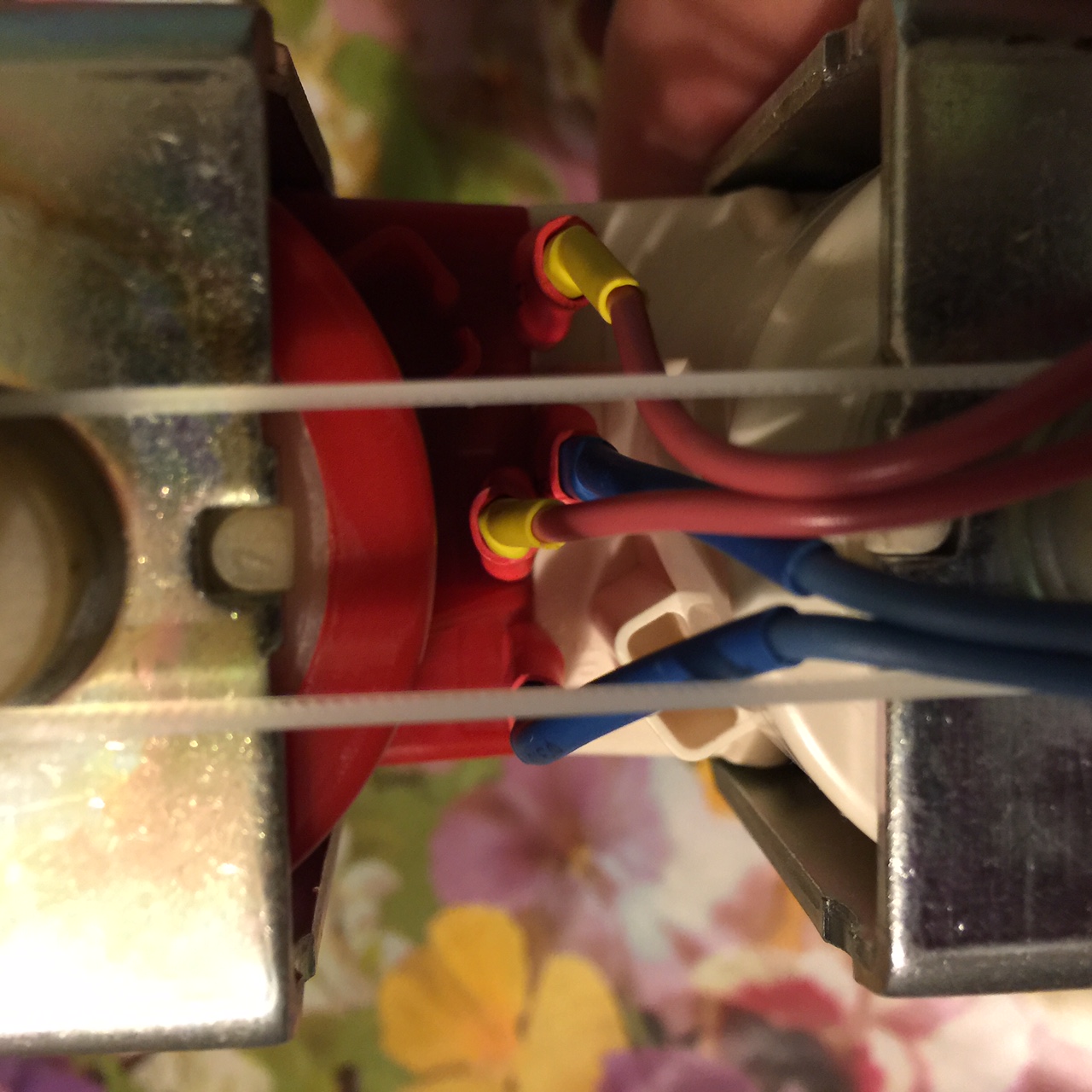

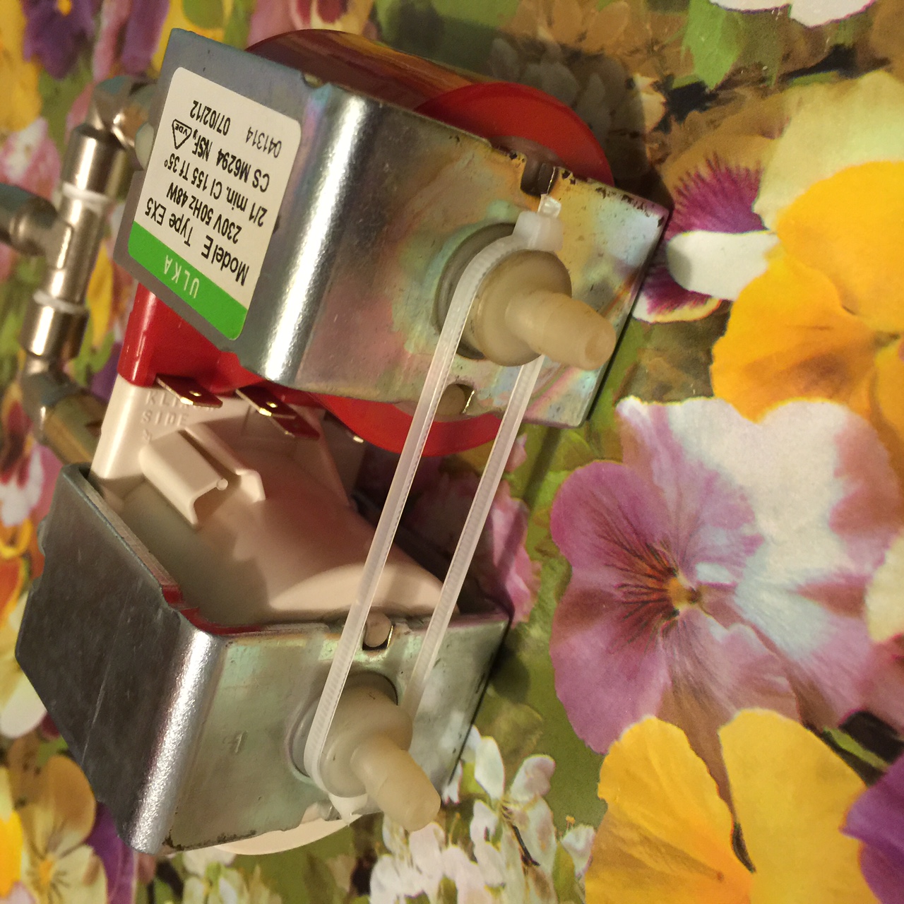

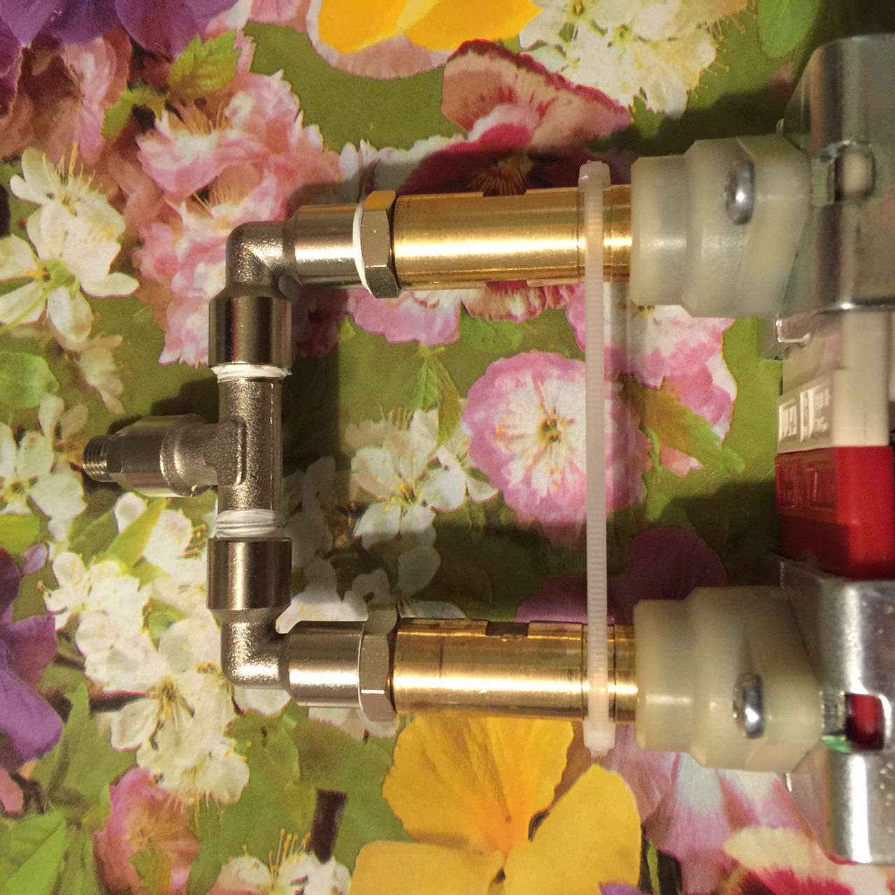

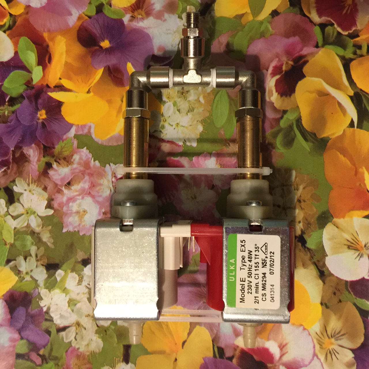

Rapid1212: Помпа, вследствие своего конструктива, работает один полупериод синусоиды переменного напряжения сети. Она содержит в цепи диод и в помпе мечется туда-сюда сердечник с частотой 25Гц. Все дрожит, вода не имеет свойства сжиматься, каналы как перфоратором пробиваются. Я утрирую. Вторая помпа, именно во второй полупериод, включится в работу если ее электрически соединить противофазно. Сами помпы соединяются параллельно.

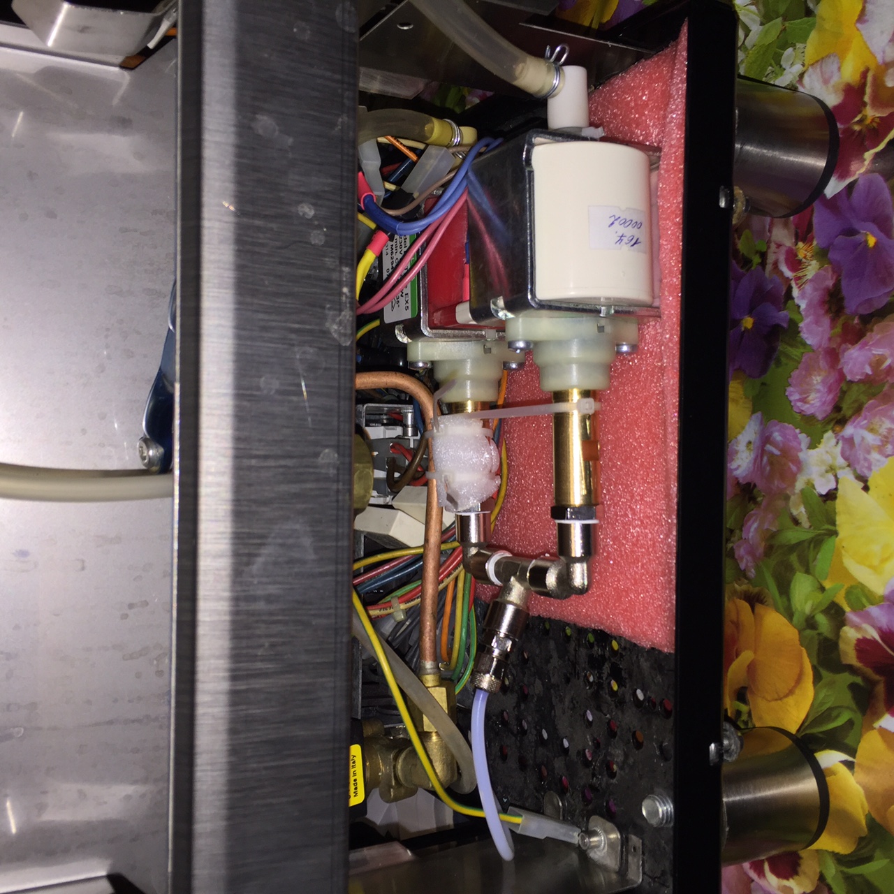

Вот такая вот идея. Места вторая помпа много не занимает. Стоит дешево, 15$. А по сравнению с роторной помпой+мотор вообще даром. Производительность возрастет. Но это не сложно привести к необходимым значениям.
Видимо, мысль о двух вибропомпах в головах у многих, а на деле пока руки не дошли Давно эта идея мне покоя не давала, буквально сегодня приехали недостающие фиттинги и я реализовал её на своей Мэджике

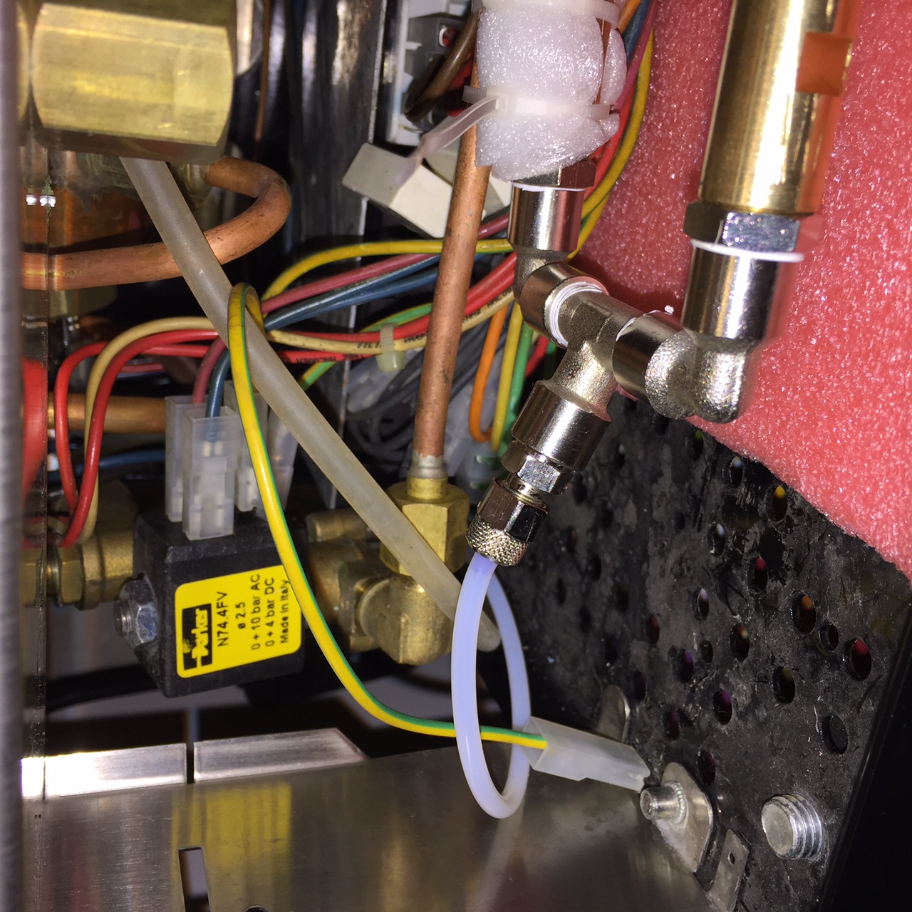

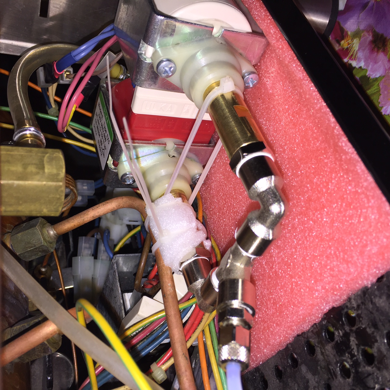

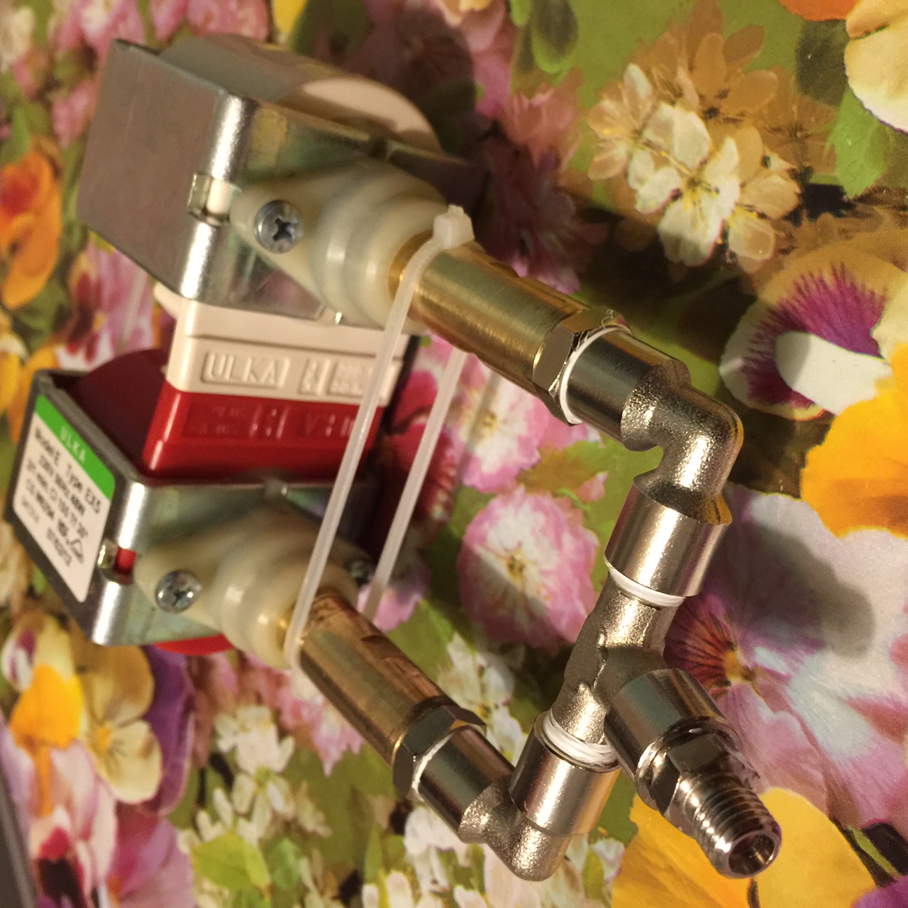

Получилось примерно так (почему-то форум решил повернуть все фотографии на 90гр):
Резиновые стойки демонтированы, между помпами и дном проложен кусок вспененного полиэтилена толщиной около 9мм, выходная трубка дальней помпы, через такой же материал в качестве прокладки, закреплена к впускной трубке бойлера нейлоновыми стяжками. Шум работающих помп стал более басовитым, вибрации на корпус стало меньше. При бэкфлаше со слепым фильтром, OPV-клапан стал издавать истошный крик, полагаю из-за того, что сильно выкручен аж на 7bar, попробую подтянуть до 9bar. Думаю шумоизолировать ещё спленом и, возможно, переделать крепление, чтобы исключить резонирование трубки и, возможно, бойлера.
По эффекту,- время до начала пролива уменьшилось вдвое (с одной помпой проходило 10-12сек до появления струек, сейчас 4-5сек), сам пролив стал визуально ровнее, даже без портафильтра струйки из душа стали ровнее, перестали дёргаться. Описанное время засекалось в обоих случаях на жиклёре 0.8мм. Возможно, потребудется вернуться обратно на 0.7мм, особенно для одинарной корзины.
Вкус в чашке пока оценить сложно, т.к. успел сварить всего пару капучино на сон грядущий

На мой вгляд, сдвоенная помпа в машинах с е61 определенно даст эффект, приблизив профиль пролива к тому, что заложен конструктивно. Собственно это уже отмечено Dr. Morg, время набора давления стало как при питании ротационной помпой. В машинах без камеры предсмачивания, полагаю смысла в таком моде нет, поскольку заметной разницы между рото и вибропомпой в таких машинах не наблюдается.
Black_Jack_: Ладно, я как сделаю отпишусь. А у меня наоборот, в new baby class места в ноге завались. Нога здоровая, а в ней только помпа и opv установлены. Надо пид. конечно же. Но для начала, мне бы раздобыть вот эту штукенцию.
TMN: А диммером предсмачивание выход из положения? Вообще, две помпы с диммером мне кажется дадут толк.
Dr. Morg: Поздравляю с реализацией. а то я думал, что чекнулся с этой идеей. помню на ixbt закинул идею, но тихо. Вы противофазно включили обмотки? Да, я планирую успокоить прыть двух помп включением последовательно сборки из нескольких галогенок. Правда интересный эффект они могут дать. Пока нить холодная, мощность помпы будет выше. Как станет оранжевым накал, то из за возросшего омического сопротивления лампы, мощность помпы станет меньше. Я включал последовательно простую лампу на 150w. Интересные такие шоты получались.

Впечатления только положительные,- мои ожидания от мода оправдались почти на 100%! Для полного счастья не хватает только заменить OPV на модифицированный для 9bar, так как этот истошно пищит на давлении 8-9bar, умолкает только если зажать давление до 10+ Под рукой был Карузо от Торрефакто с обжарки 8 августа и Брэкфаст бленд от ТейстиКофе с обжарки 31 июля. Карузо - вкус эспрессо стал менее резким, горчинки в послевкусии убавилось и она стала более мягкой, не сухой, не возникает желания запить водой после первого глотка. С одной помпой в послевкусии была явная горчинка со вкусом пережжёного зерна, которая нивелировалась только в капучино. Несмотря на наличие робусты в смеси, вкус в чашке стал более благородным. Брекфаст бленд - наконец-то у этого кофе появились оттенки во вкусе! В смеси только арабика, но появилась устойчивая крема, ранее была очень бедная. На одной помпе вкус кофе был горьким, либо кислым в зависимости от температуры заваривания, оттенки отсутствовали напрочь. Найти золотую середину не получалось ни на Мэджике, ни на Сильвии. Снижение горчинки положительно отразилось и на капучино,- более приятная менее горькая пенка с краю чашки.
Жиклёр пока оставил 0.8мм, но давление приподнял примерно до 9bar. Всё описанное выше уже с этой настройкой.
sonpul написал(а) ...
Спасибо! Да, помпы подключены в противофазе,- на фото видно, что фаза и ноль на помпах подключены зеркально.

А где покупали фитинги? Ссылкой не поделитесь?
Покупал здесь: -[ссылка]- Часть фиттингов была куплена ещё в начале мая, часть появилась только недавно, но пропали те, что были в мае... В общем, сейчас у них нет полного набора фиттингов 1/8" и где их ещё можно найти я, увы, не знаю...
