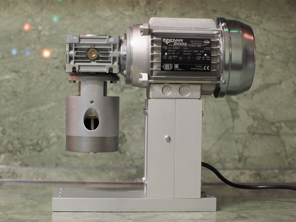

Посмотрел ваши видео с удовольствием, еще бы помпу чуть тише и вообще была бы сказка! Кстати, при просмотре возник вопрос, вариант использовать пустотелый вал для подачи кофе сверху (тот, что передает усилие от мотора) не рассматривали? Или без вариантов? Диаметр и способ крепления не знаю, поэтому есть вероятность, что вопрос глупый. Предполагаю, что на форуме есть тема, где вы обсуждали свою кофемолку с форумчанами, если да, то дайте пожалуйста ссылку.

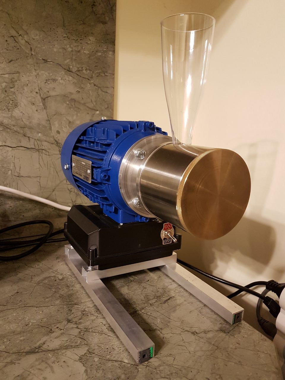

Maksimiks:-[ссылка]- Сверху подавать зерно никак. Машину свою переделал, теперь утром даже дверь на кухню не закрываю, никого не бужу, работает заметно тише стока, хотя всё чаще и чаще утром завариваю воронку. Кофемолка для альтернативы, та что с синим мотором, тоже довольно тихая, хоть мелет быстро при 1500 об\мин
Взгляд стороннего наблюдателя, просмотрев видео и фото и для себя сделав вывод: машине попросту нечему ломаться, максимум это замена ножей,а как они меняются трудно или нет - другая история, Главное, подшипники на двигателе не напряжены,следовательно на века машина.. Это просто взгляд со стороны- простое восхищение работы. Удачи в других начинаний.

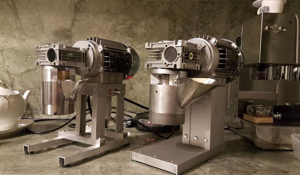

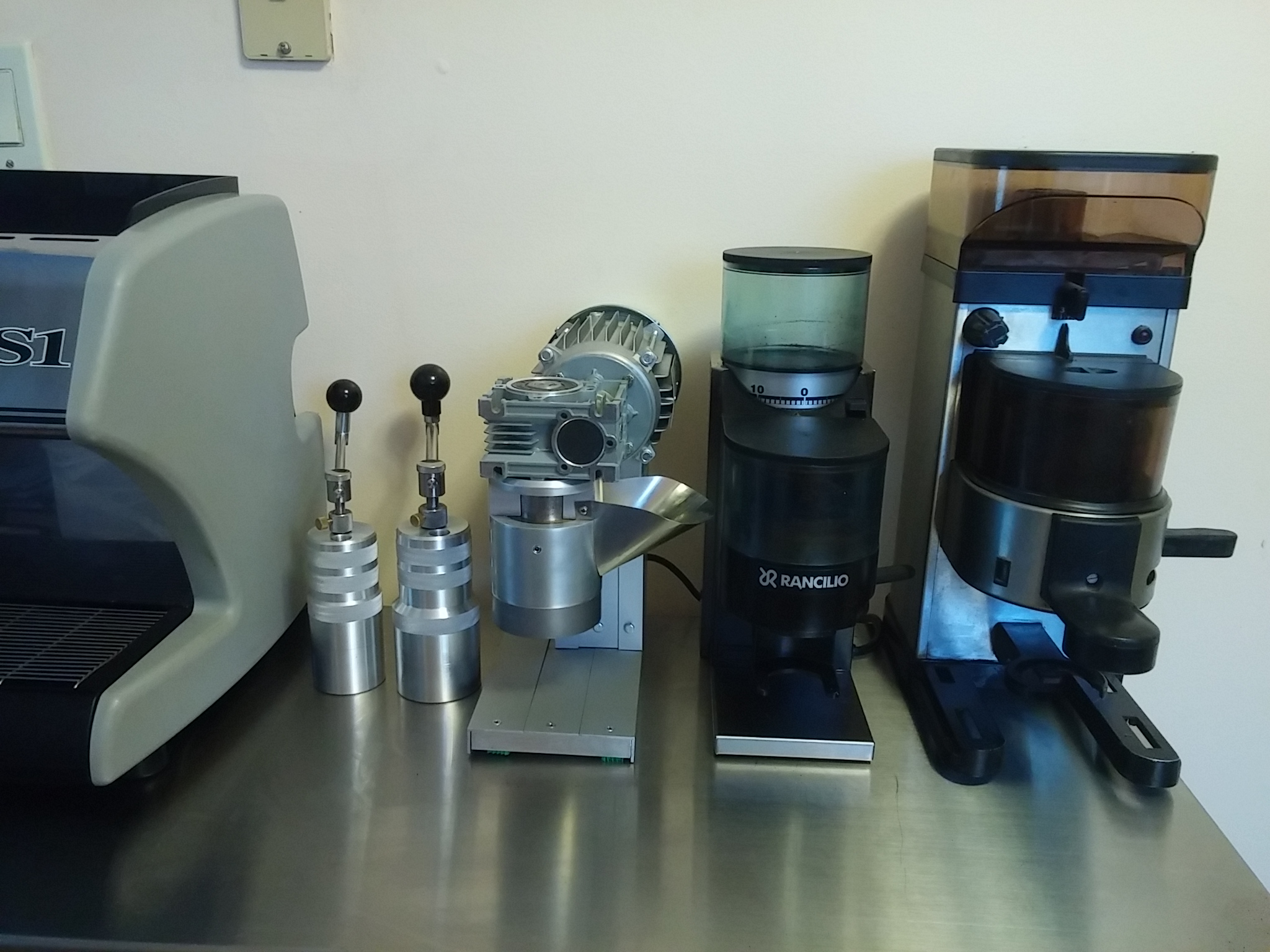

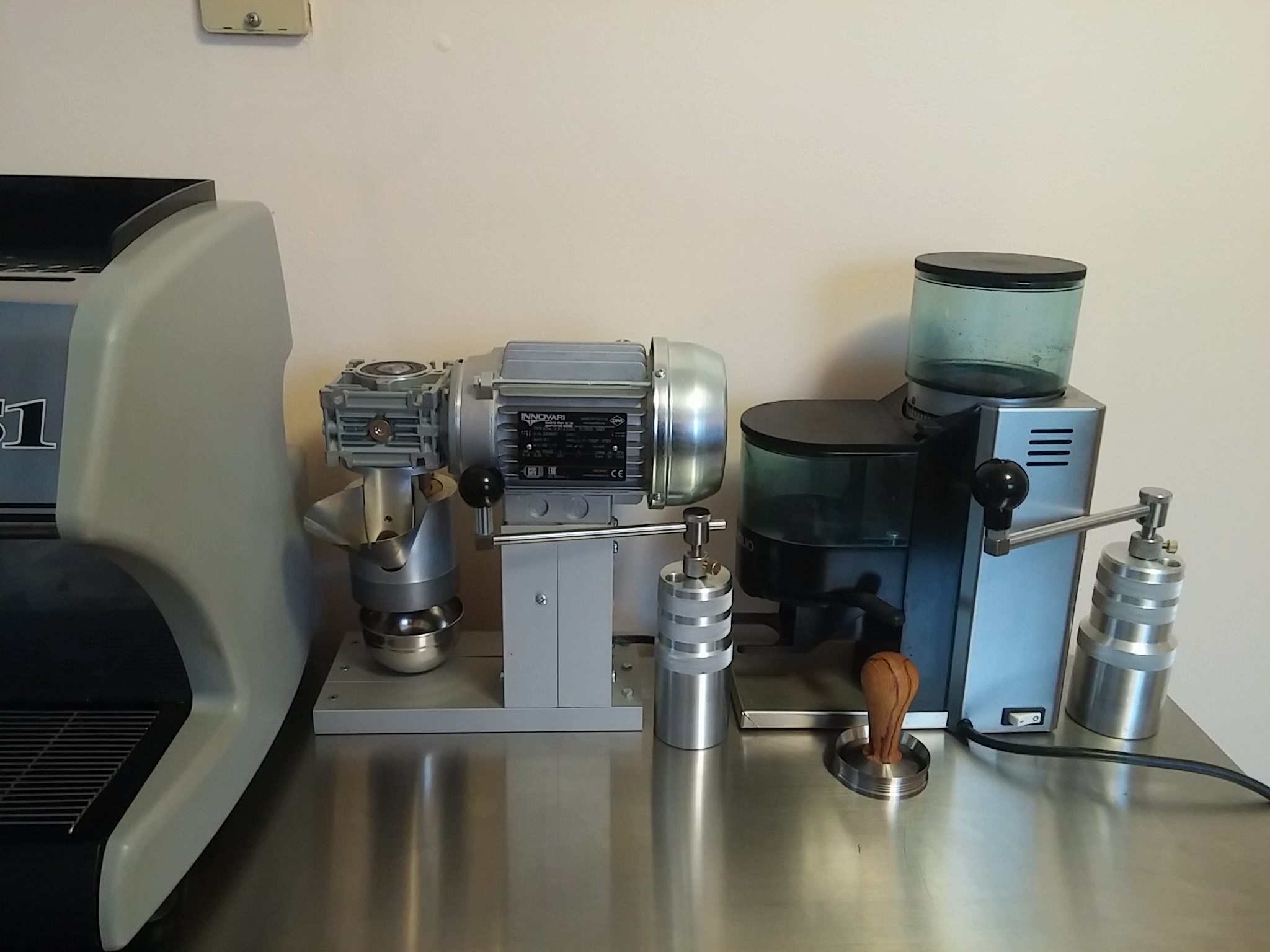

Кофемолка MD-83(Я так буду называть ее в дальнейшем) с порядковым номером N:00001 прибыла на месте своей постоянный дислокации. В субботу утром была распечатана посылка и сделан визуальный осмотр который закончился со словами "нифига себе какой гномик". И правда MD-83 в сравнение с Rancilio Rocky меньше, а рядом с LaCimbali Junior это что Давит с Голиафом сравнивать. По поводу дизайна. Моей супруги внешний вид понравился ещё до того как попробовала какое кофе получается, а она у меня очень привередливая. И самое главное что, прежде всего кофемолкой будет пользоваться она сама ежедневно. В остальном все, что написал о MD-83 автор MD77 соответствует на все сто процента. - Без остаточный помол - Низкий уровень шума - Высокая точность изготовления - Компактные размеры - Простая и надежная конструкция - Бесступенчатая регулировка помола - Промышленный дизайн - Разумные цены - Отправка в любой город мира. MD-68, MD-83, Gua Lab 65 мм это Молки сделанные под себя с отчётам недостатки промышленно изготовленных молок. Почему я выбрал MD-83? Моя супруга не дожидаясь посылку от Black_Jack_и увидев первое видео про того как MD77 готовить RAW своей супруги, заявила мне « я крутит в ручную не буду, вот такую бесшумную хочу». А желание женщины это закон для мужчины. Правда в процессе разговора с MD77 мы обсудили HG-1 и подумали, а не попробовать ли тоже 83мм. Правда, это уже другая стоимость, ведь жернова несколько раз дороже, двигатель в два раза мощнее, другой редуктор. Но MD77 справился на Ура и в очередной раз доказал, что он не только «Головастый, но и Рукастый» (Вы же помните «"Правильный" темпер на скорую руку» или 2 литровый паровой бойлер или, что он сделал идеальную кофеварку для дома«:Кастомный двухбойлерник на базе Lelit GILDA»). По результату в чашке? Вы все помните первое правило вкусного КОФЕ. «Купите лучшую кофемолку, что можете себе позволить, а на сдачу купите кофе машину» . Никакое комкование, мягкий и пушистый результат в корзинки, никакие пробой, про вкус просто промолчу. Одно удовольствие. Из того что у меня есть, градация выстаиваю такую: 1. MD-83 2. BJ-63 3. BJ-47 4, 5, 6, 7. La San Marco SM90, Obel OB, LaCimbali Junior ,Rancilio Rocky. Хочу подчеркнут, для любителей кофе по Турецкий, MD-83 прекрасно мелет в пыль или в муку. Правда, на это уходить до 1,5 раза больше времени. Для пример (на нужный мне для экспрессо помол) 100 грамма мелет за 95 секунд, на турку получится, где то за 2 минуты и 40 секунд. Пробовал перемолоть на раз 1 кг светлой обжарки и 500 грамм темной (заодно и делаю протирку жерновов) справилась на ура, двигатель и редуктор даже не потеплели, а температуры кофе была не выше чем температуры человеческого тела. Я уверен, что если сегодня на «Home Barista» сделали бы новая «Битва Титанов» то MD-83 по большинство номинации уверенно взяла бы 1 место, проиграла бы бега на короткую дистанцию (сколько килограммов за 30 минут) но выиграла бы на марафоне (кг/ за 24 часа), ну и дизайнерскую номинацию (вопрос на вкус, сказал зайчик и облизал себе………) в общем, то от судией зависит. Скажу так: Очень хорошо, что есть выбор отличных кофемолок на любой вкус и кошелек. Для тех, кому нужна маленькая, бесшумная и не дорогая кофемолка, но не боится крутить, есть BJ-47,BJ- 63, BJ- 68. Для тех кто не боится крутить но любит блестящий дизайн есть Kuno, Lido. Для тех, кто ценит свое время, любит тишину и отличнейшей кофе есть MD-63, MD-71, MD-83 Для тех кто любит дизайн и не боится работать кисточкой, вантузам, стучать дозаторам разбивая комков, есть промышленно изготовленные молки.

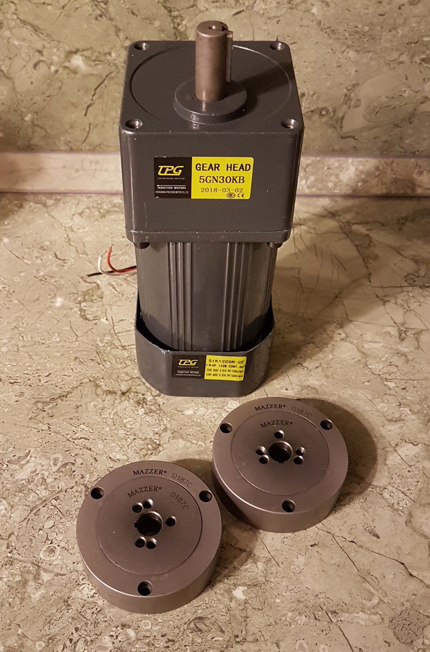

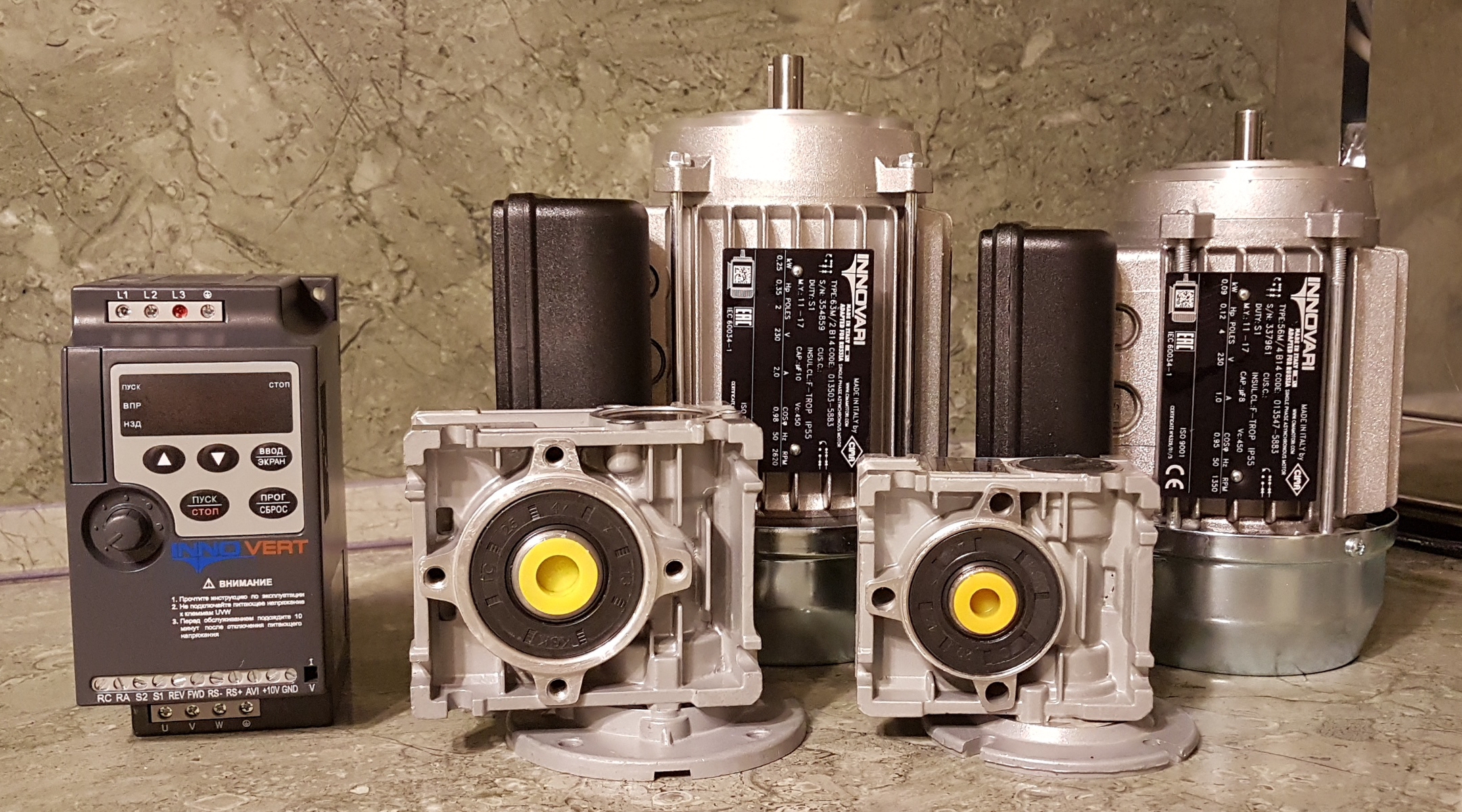

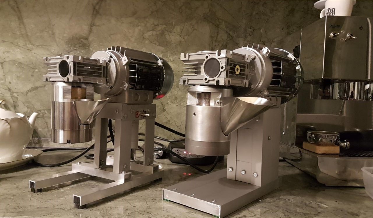

lesha77: Не будет больше таких молок, будут другие, в красивом корпусе, еще большей точностью, с верхней засыпкой, возможностью поставитт бункер, конусом на выходе, держателем рожка при желании, 83 мм и габаритах 10х20х30 см. Дадовили таки меня любители дизайна, и я спроектировал новую конструкцию. Мотор-редуктор заказал, жернова купил, только вот прицезионный вал нержавеющий из Франции месяц ждать, потом токарка и сборка, так что надеюсь в середине апреля представлю следующее поколение кофемолки.

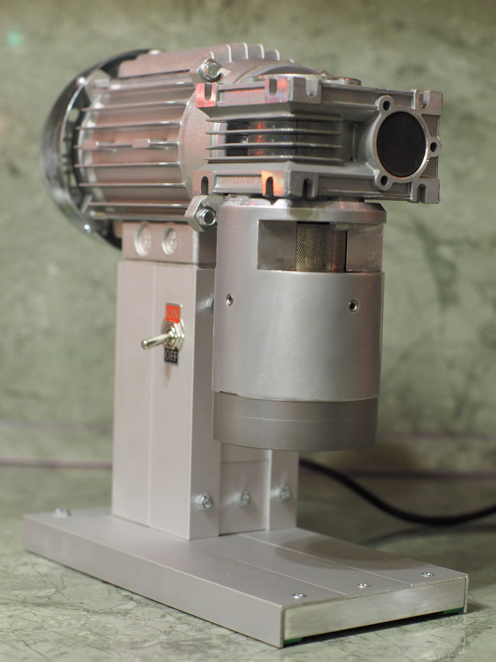

Composite: Дизайн будет строгим и лаконичным, корпус полностью из алюминия, минимум видимых элементов крепления, цвет на выбор заказчика, выбор места располодения засыпной воронки и включателя, регилировочная ручка из нержи, латуни или покраска.

wetbrash: Работа с моими молками дискомфорта не вызывает. Размеры новой версии будут даже меньше беццеры, по ней заявлено 130х260х400, моя будет 100х200х320, ну или высота будет 350. Сейчас у меня в работе 4 молки (две новых, две старых), паровой бойлер (ох и будет агрегат!) и темперы динамометрические, так что пока ничего брать не буду, как представлю обновленные версии в живую, тогда можно будет конкретнее говорить, ну может молки в старом дизайне через пару недель смогу взять в работу. Кстати скоро покажу одну молку на 68 мм, типа той что я сам пользуюсь, будет довольно компактная тоже.
