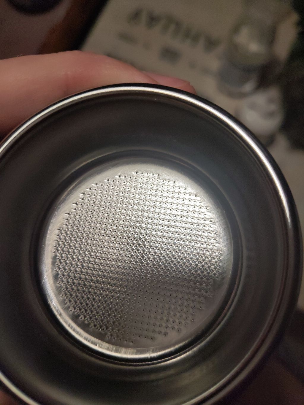

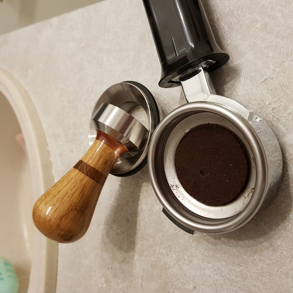

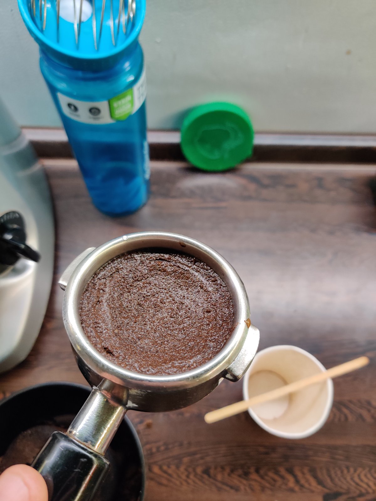

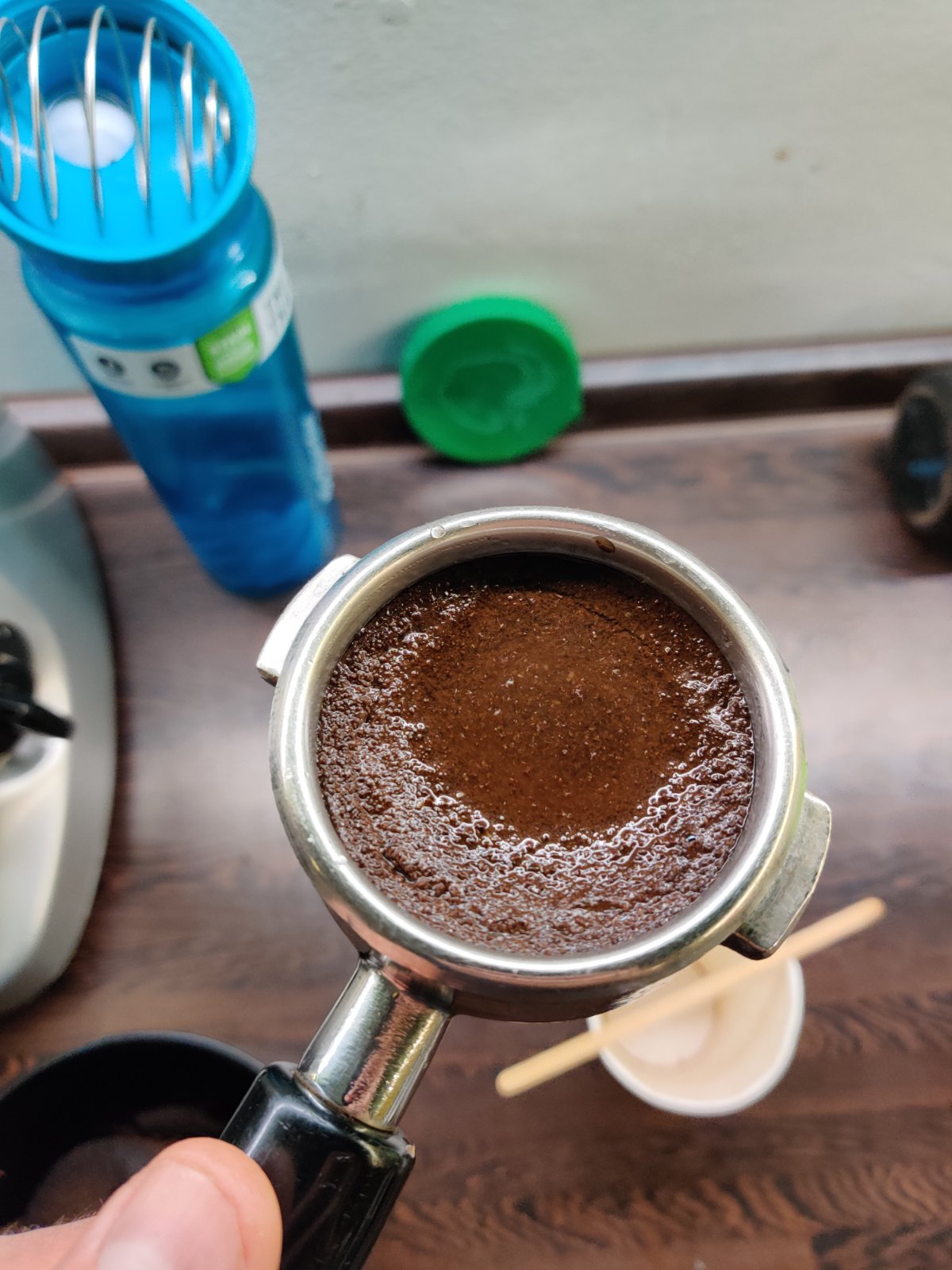

Первое и основное - наличие большого количества не утрамбованного кофе вдоль стенок после темперовки, второе - то что темпер просто "гуляет" в корзине, третье - таблетка выбивается не целиком, как раз по краю на дне остается жмых, при том консистенция его весьма рыхлая в отличии от основной части таблетки которая спресованна.
Эти признаки и проявления не говорят совершенно ничего о пробоях и их, судя по вкусу нет. Первые два внимания не заслуживают вовсе, это исключительно личные фантазии и видения. Последний - совершенно естественное и нормальное проявление мелкого помола.
Если говорить про вкус самого эспрессо, то он, в отличии от стоковой корзины более плоский и менее насыщен, хотя то что кислотности нет, мне очень нравится.

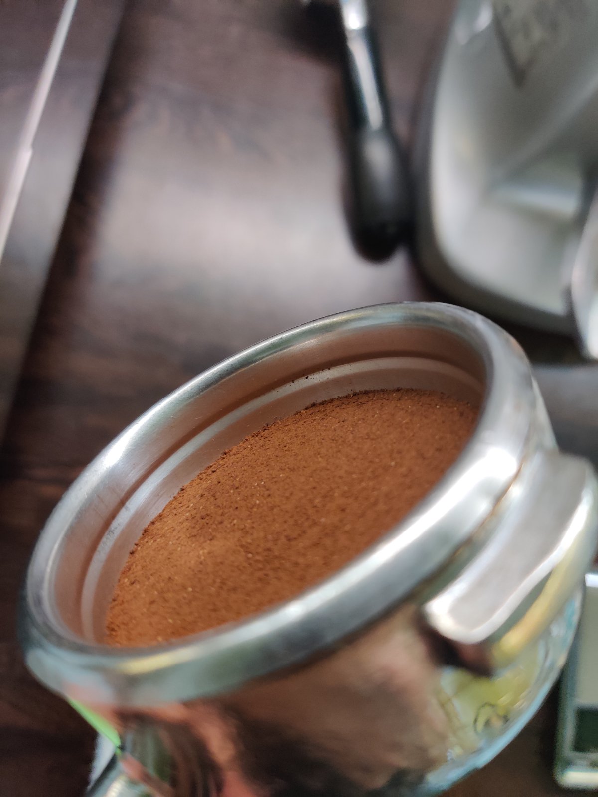

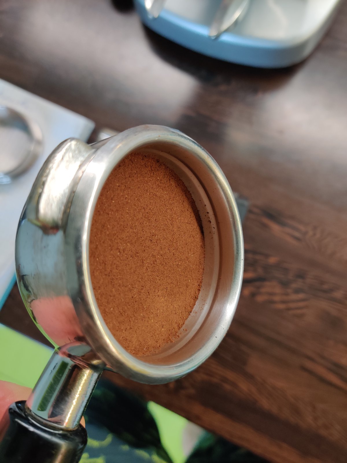

Вы сколько кофе закладываете в корзину, как выглядит верх таблетки после пролива?

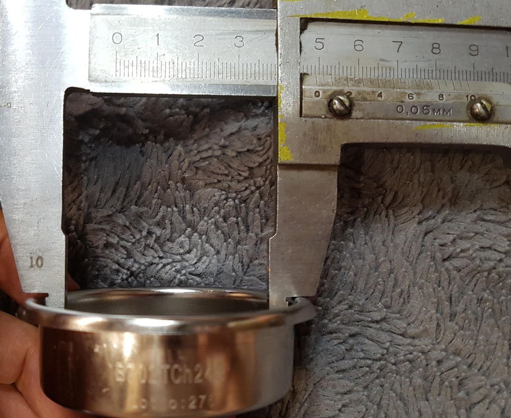

Valerich:
внутренний диаметр 59.0мм
Ну и какие у вас претензии к темперу 58,6 мм? По 0,2 мм на сторону - идеал! Та же VST имеет диаметр 58,8 мм, а рекомендуемый темпер 58,4 мм
Трамбую 17 гр. После пролива в холдере поверхность таблетки без изъянов, что у стенок, что в центре. присутствует легкая кратерообразность, с чуть более высокими стенками вдоль самой корзины и самой низкой частью в центре. видимых пробивов или каналов я не наблюдал. Касательно темперови, схема из раза в раз идентичная - после помола мешаю кофе пробкой с двумя иголками воткнутыми в ней, дальше дважды слегка стучу холдером о стол сверху вниз, чуть осадить помол, и единожды темперую средним усилием.

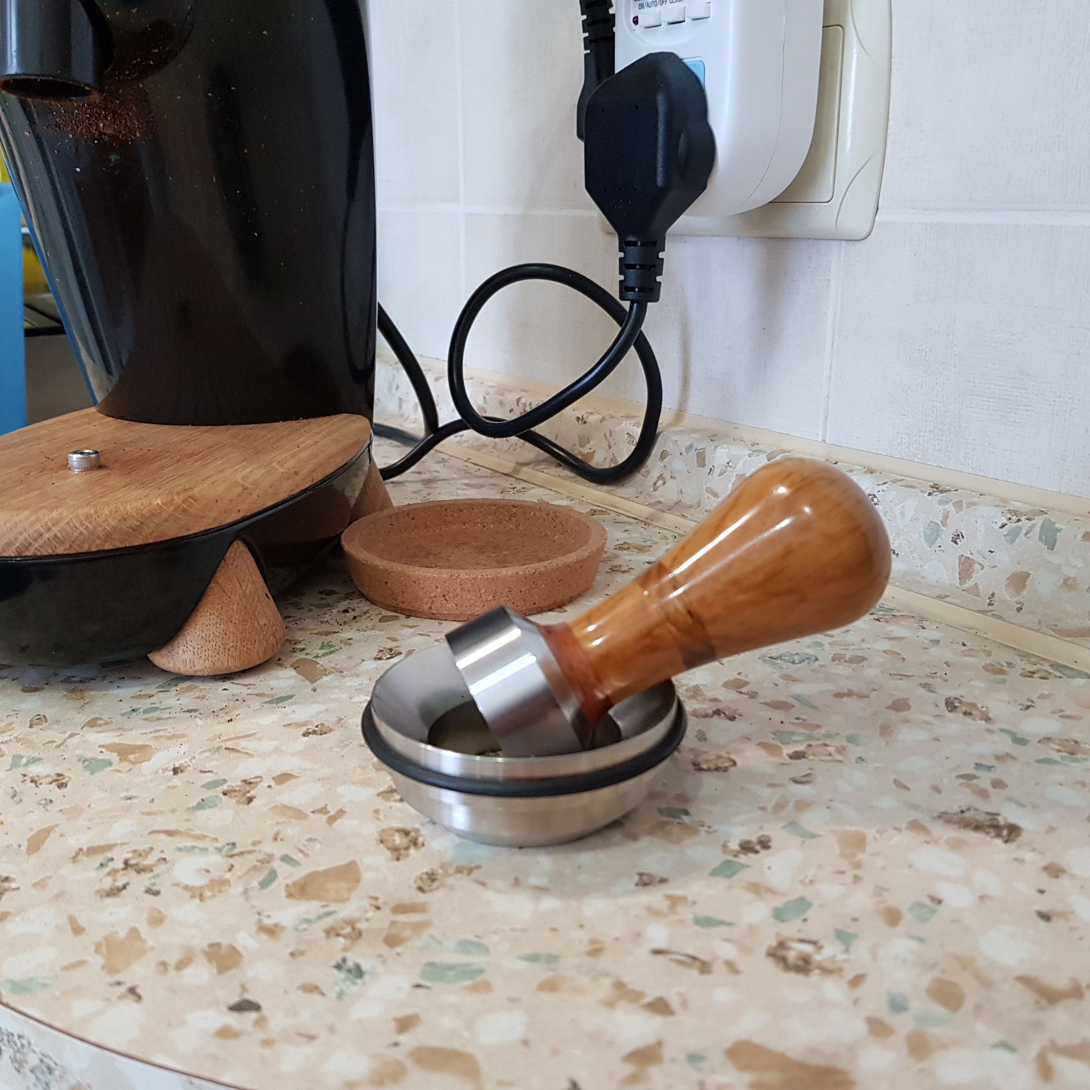

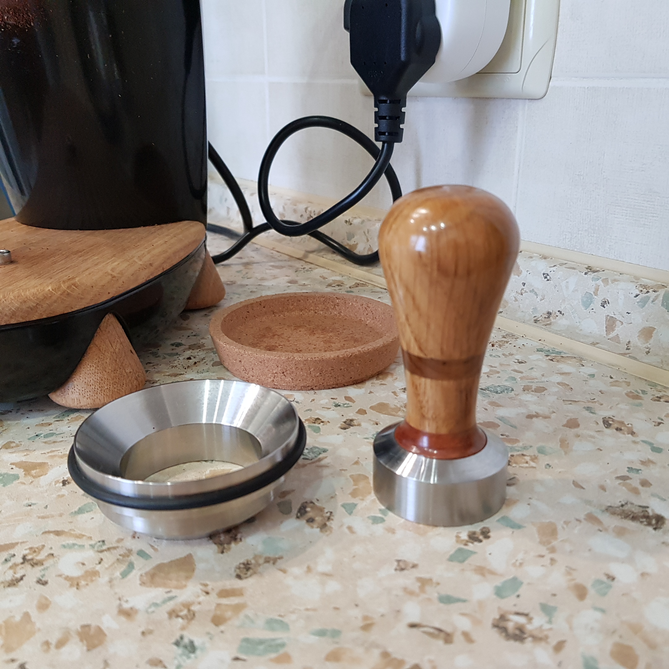

Прошу совета Пытаюсь выбрать темпер для одинарной корзины VST на 7 грамм. Вижу 2 варианта: 1. barista STEEL на 42.5мм (42.5мм выгнутый?) + в будущем у них-же заказать специальную воронку 2. La Marzocco двойной темпер на 41мм + 58.4мм
На зарубежных форумах я ни разу не встретил упоминания о том что бы кто-то трамбовал темпером большим чем 41мм. С другой стороны, barista STEEL именно под эту корзину темпер и изготавливало... Какой должен подойти лучше?
В планах есть приобрести в том числе двойную корзину VST (может быть и MSI со временем). В наличии скоро будет алюминиевый темпер Lelit на 58.55. Из обсуждения тут и на англоязычных форумах я понял что двойную VST можно трамбовать таким темпером, но нужно быть очень аккуратным. Будет-ли двойной La Marzocco хорошим приобретением с учетом таких планов?
А с вообще другой стороны, есть видео где La Marzocco говорит о том что одинарные корзины тоже нужно тромбовать обычным темпером... насколько это относится к одинарной VST?
И еще, а почему barista STEEL не дает написать одним словом и не дает вставить линк на их сайт? Они забанены?
Если действительно вы планируете готовить только ОДИН ОДИНАРНЫЙ эспрессо, то настоятельно рекомендую Ламарзоллу и темпер 42,5 мм с плоским основанием к ней, не в будущем, а сразу. Более удобного и стабильного варианта вы не найдете. Раньше они делали темпер 41 мм, но с ним загрузка максимум 7 грамм, с 42,5 мм проходит 8 грамм и более, что для современных светлых обжарок актуальнее. Если регулярно делать ОДИН ОДИНАРНЫЙ эспрессо не планируете, то одинарная корзина вам совершенно не нужна.
Сильно сомневаюсь. Всегда лучше иметь два отдельных темпера, нежели один двойной. Если будете заказывать у Ростислава, то темперы у него очень грамотные, как по эргономике, так и по качеству изготовления.

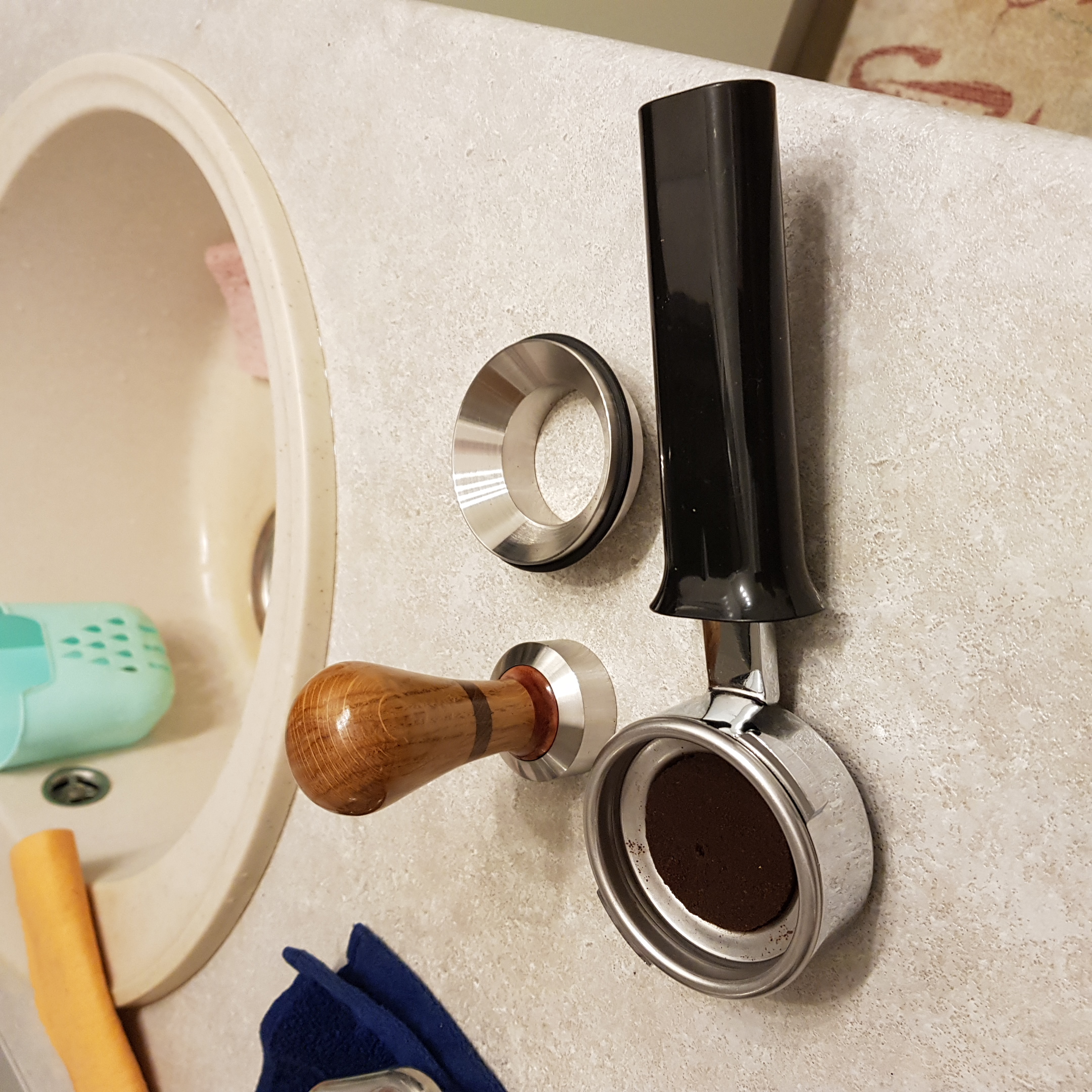

Я заказывал Ламарзоллу здесь у форумчанина! И очень доволен любой одинарной корзиной, причем у меня две одинарки и на 9 г и на 7 г.... и ко всем подходит и бюджетнее по цене я думаю чем у Ростислава))) Меня устраивает одна доза но несколько раз в день, чем двойная ... С Ламарзоллой кофе получается не хуже чем с двойной порцией. Фото прилагаю))
TMN, Ufsnp спасибо за советы и фото! Думаю тогда дождусь пока приедет темпер и двойная корзина, и если повезет с допуском - скорее всего закажу у Ростислава темпер и воронку. Если не повезет - буду еще раз думать

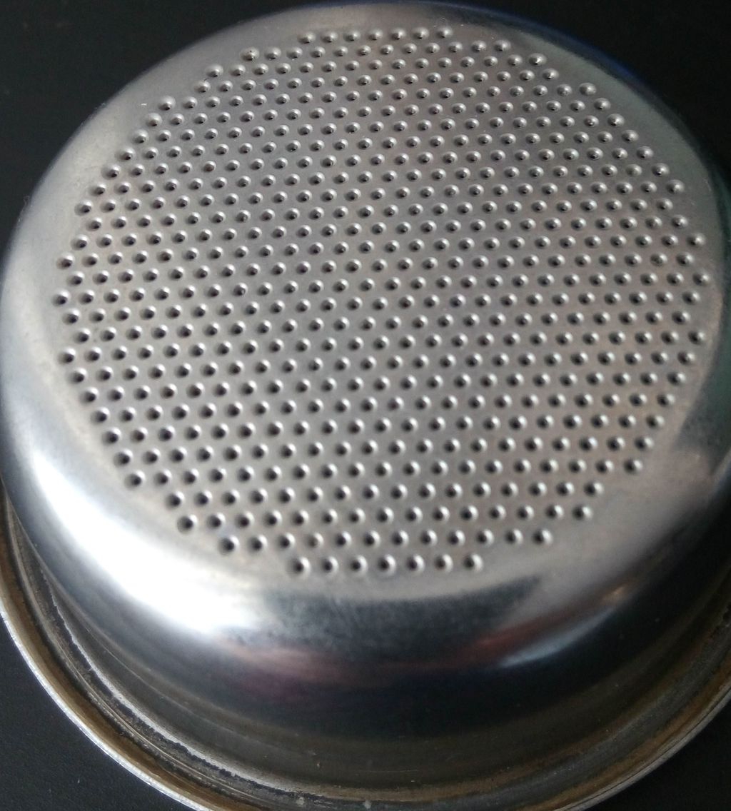

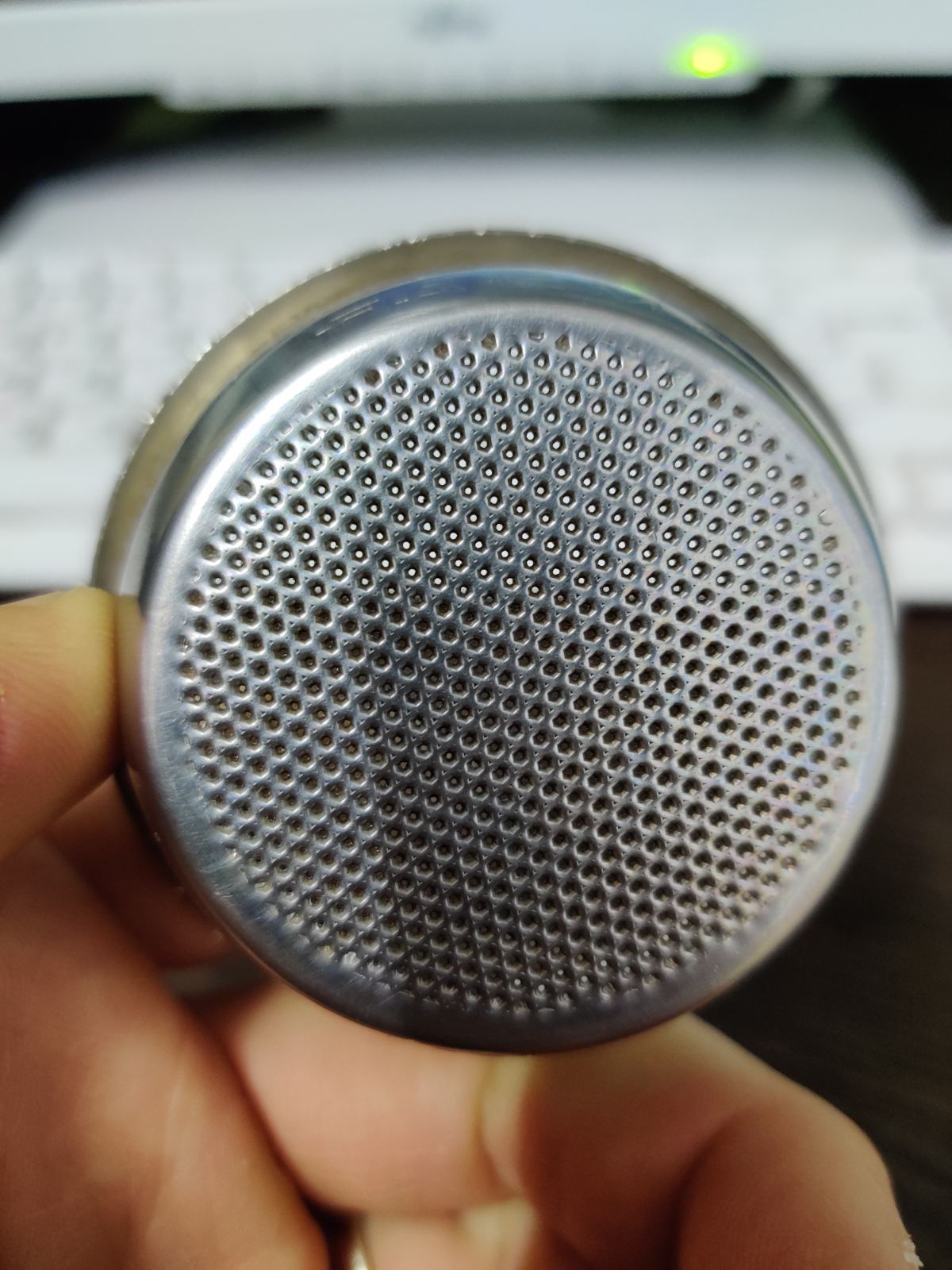

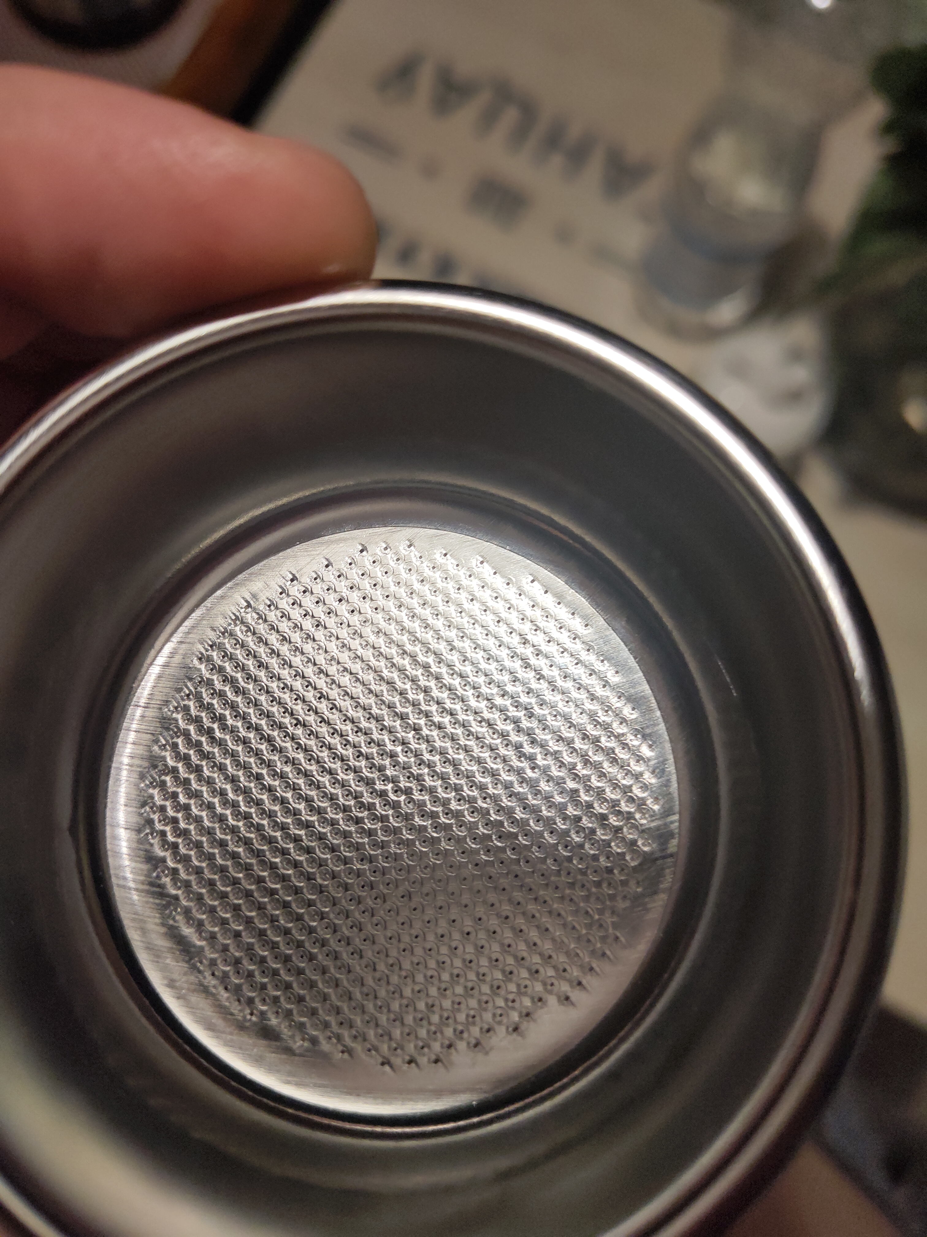

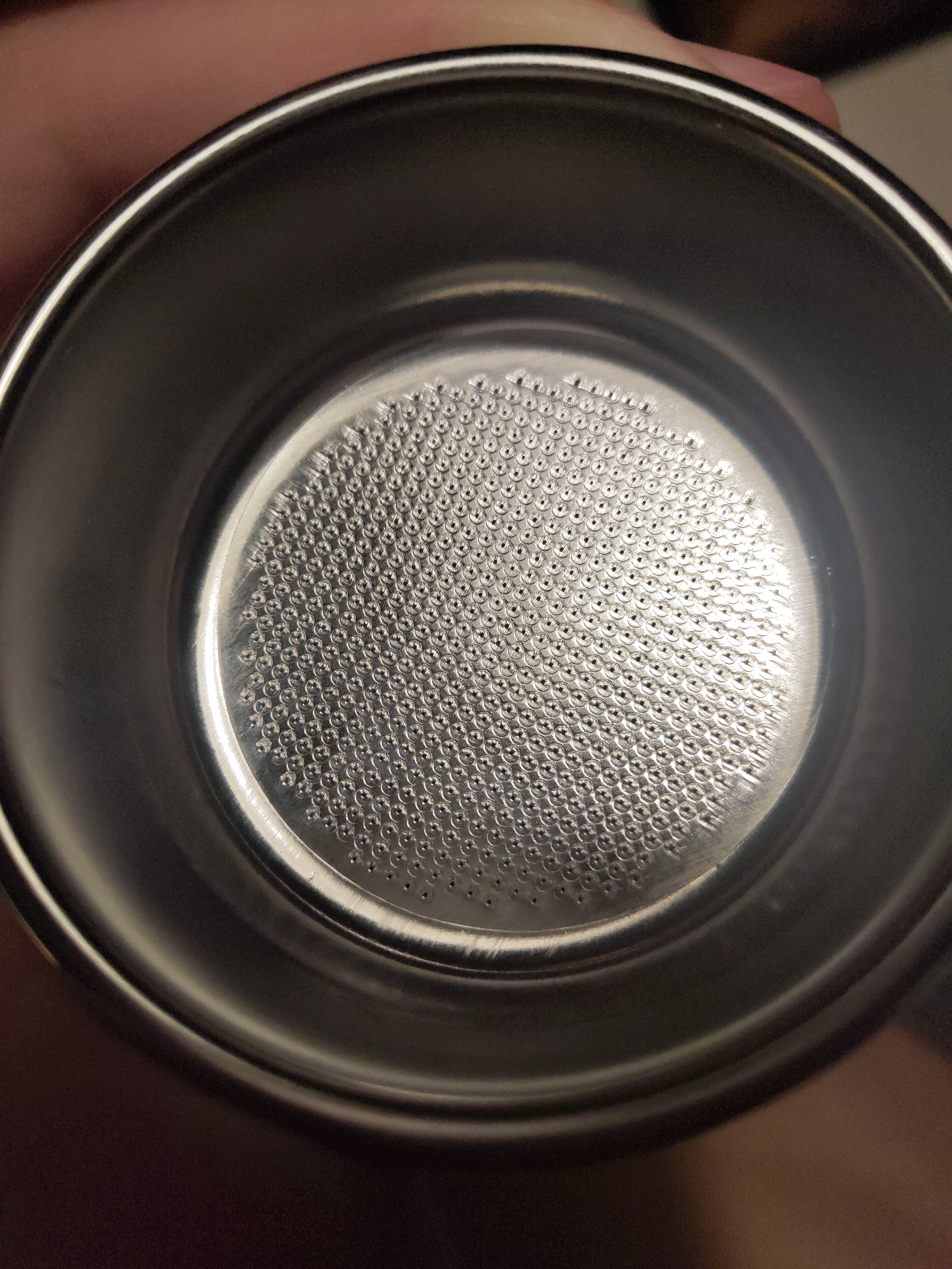

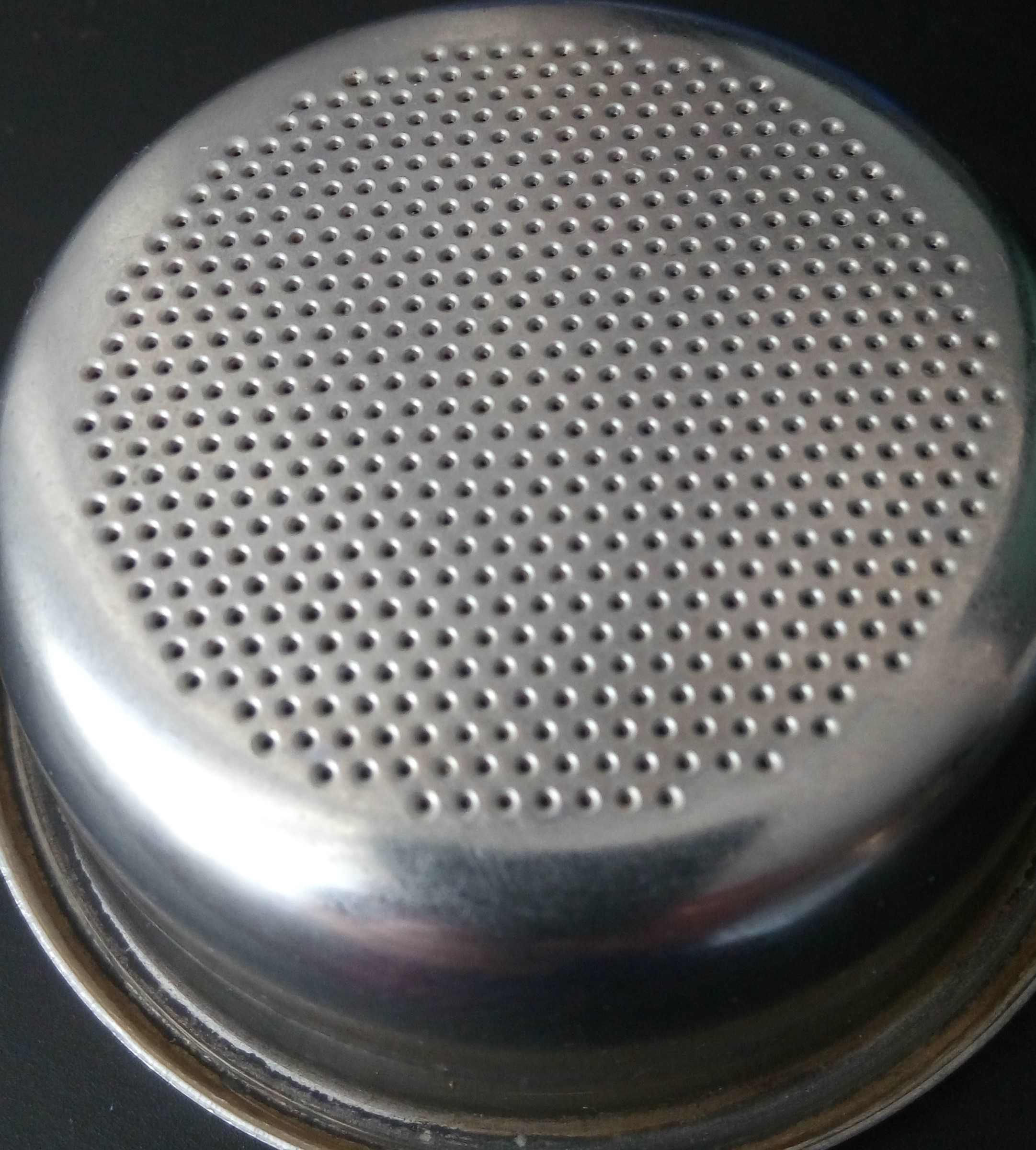

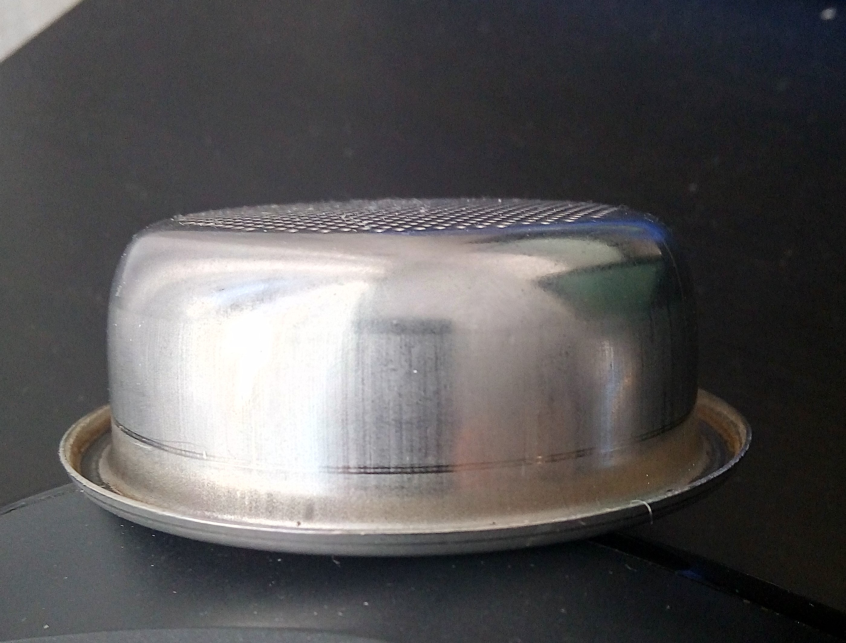

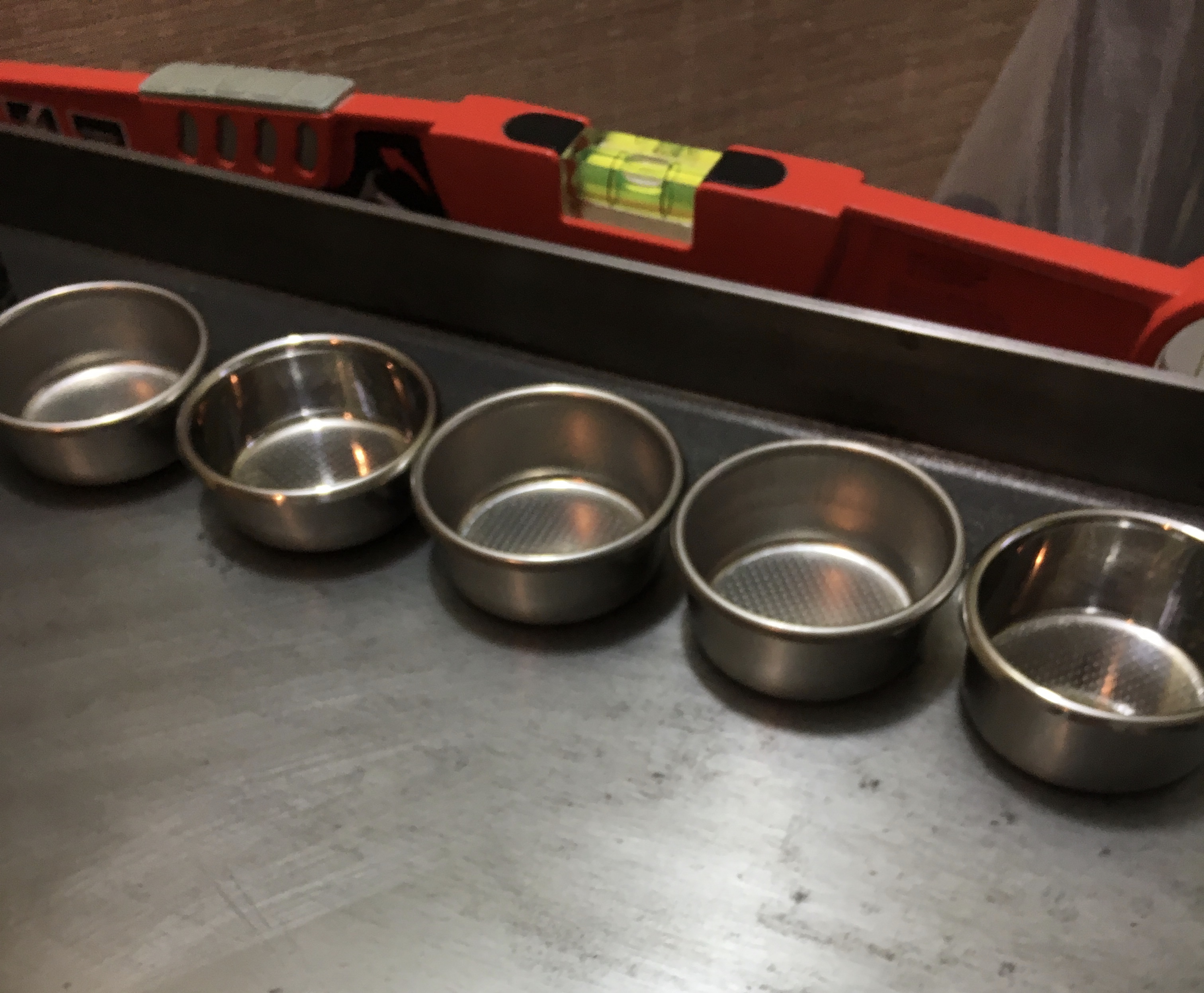

Недавно купил для gaggia classic корзину ims competition. И меня смутило то, что даже невооруженным глазом видны различия в размере дырок. Как вы думаете, это нормально или брак?

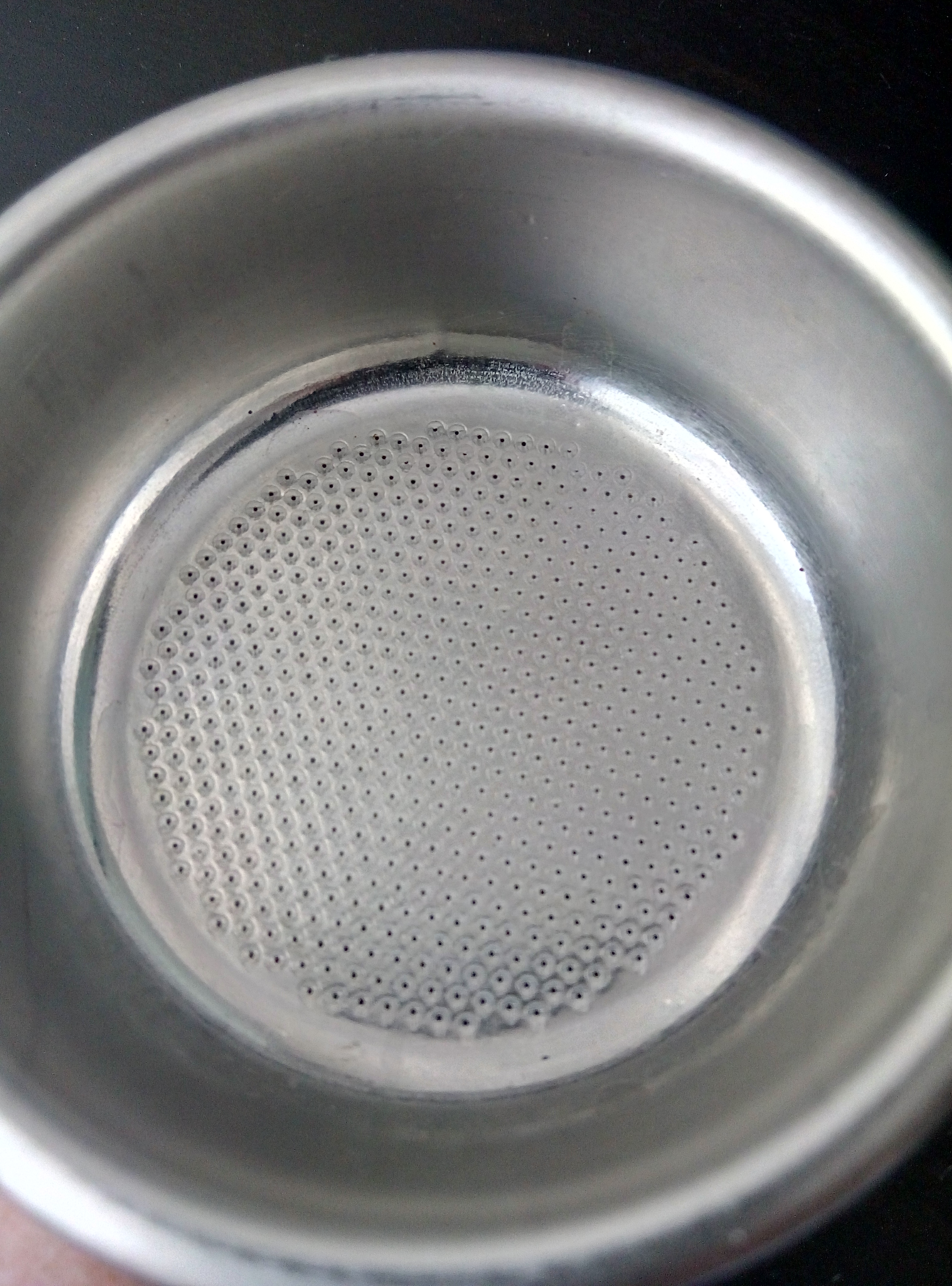

Может кто в курсе, где в РФ купить корзину B582TH22 - для la pavoni(old group), электры и прочие 49 мм леверы? Родные нормально варят, но дюже плохая обработка поверхности и таблетка плохо вытряхивается... А если в РФ нет этого добра, то может кому тоже нужна? Куплю у англичан ( -[ссылка]- ) сразу на всех )
Уж было собрался... потом увидел что она чуть ниже и, похоже, уже. Не факт, что с любимым темпером подружатся. А в чем-то кроме поверхности у неё есть преимущество? Точнее, будет ли разница заметна (прочитал про калиброванные дырки)?

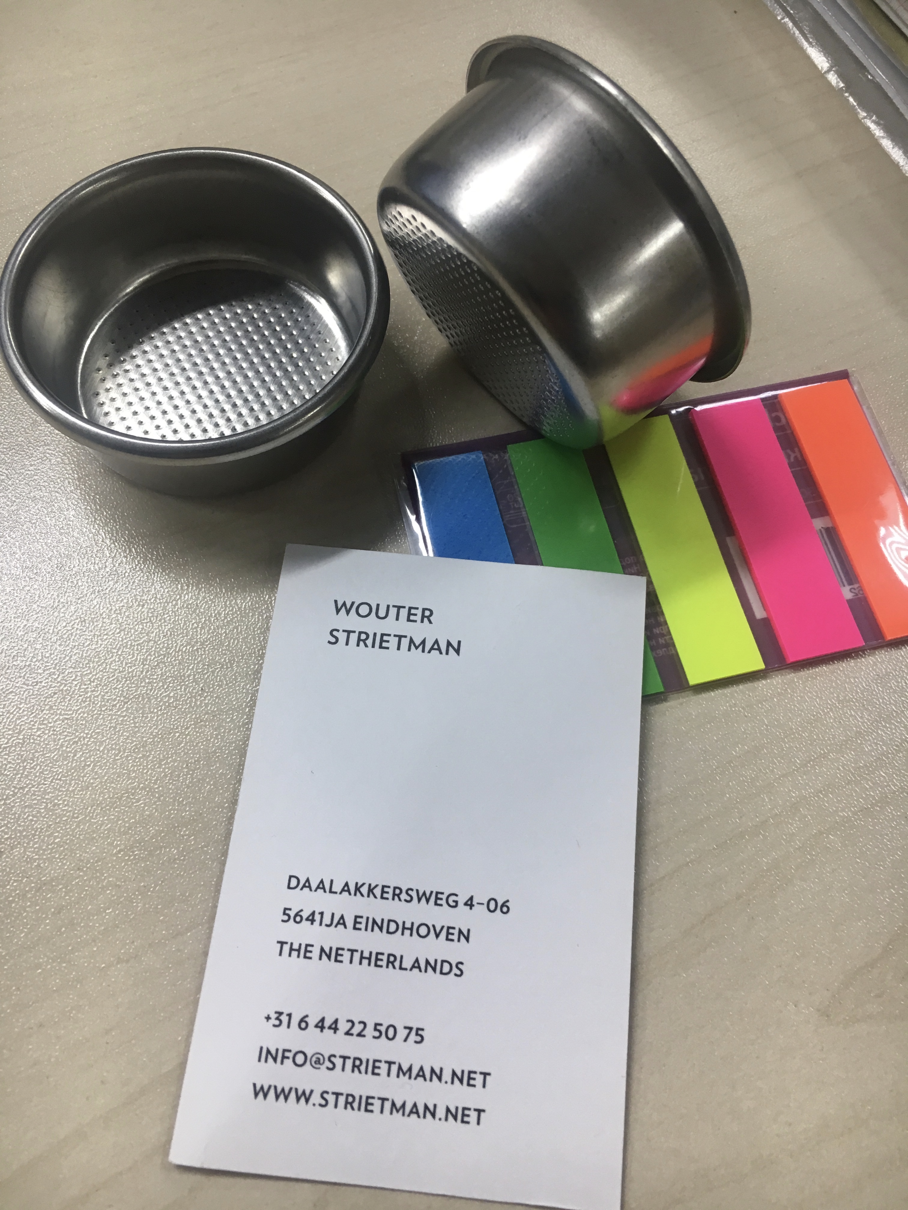

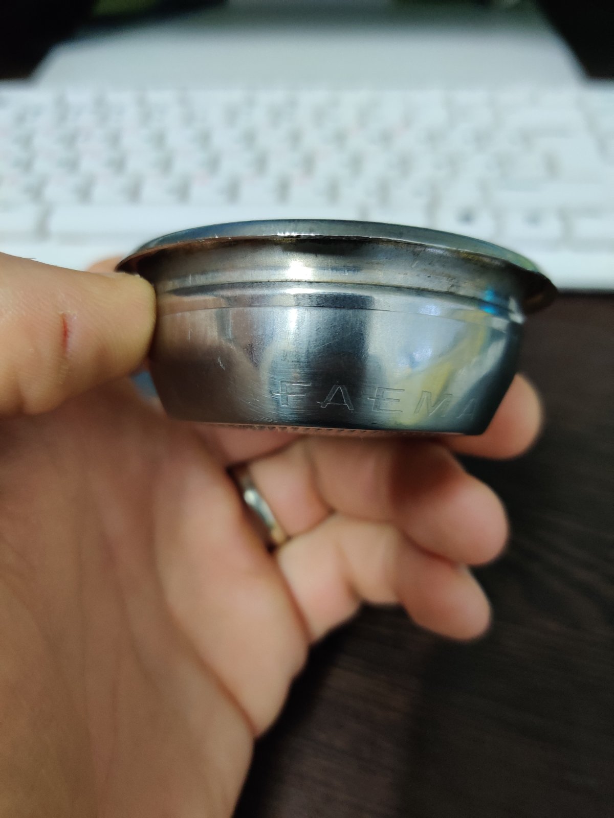

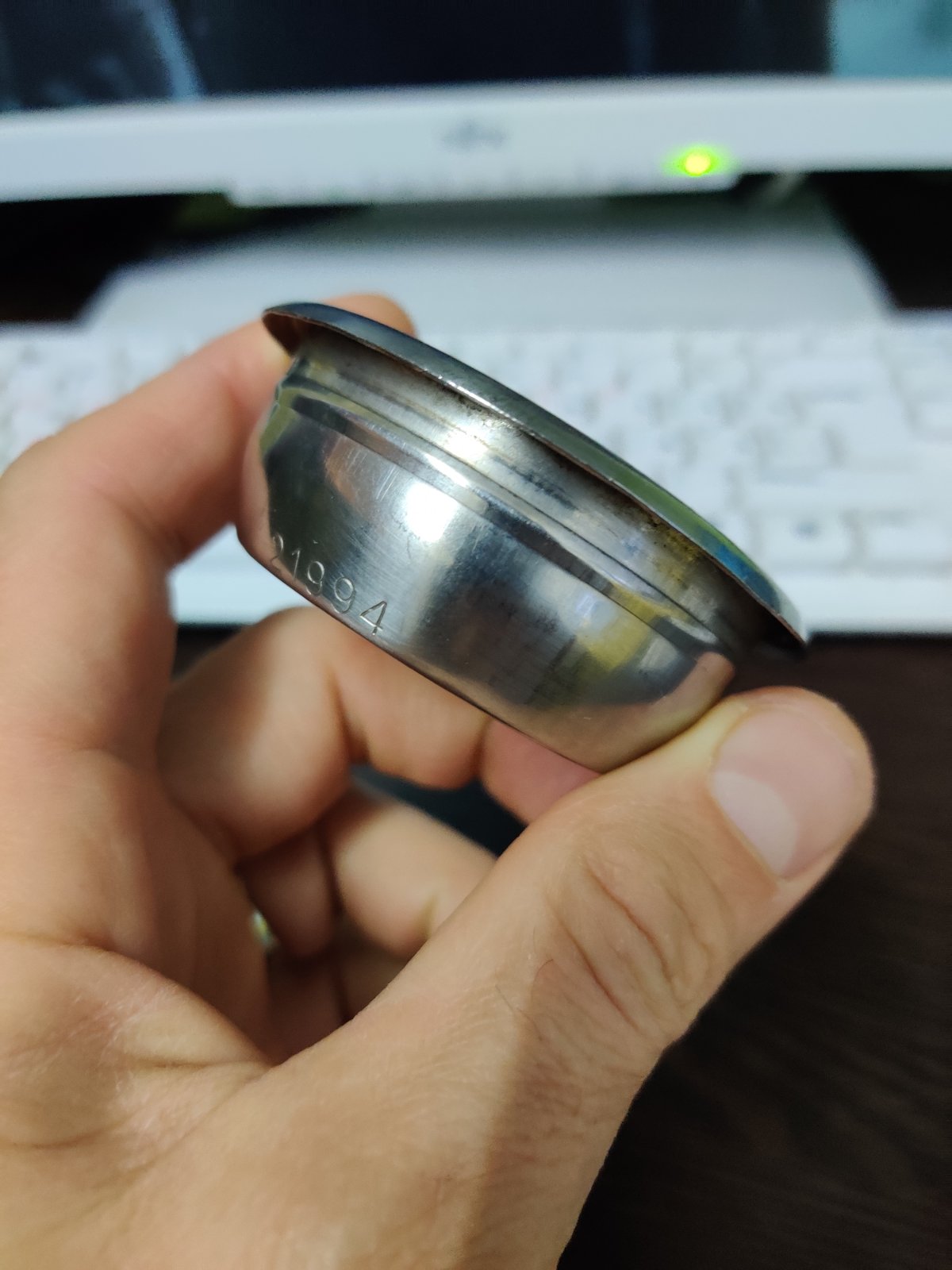

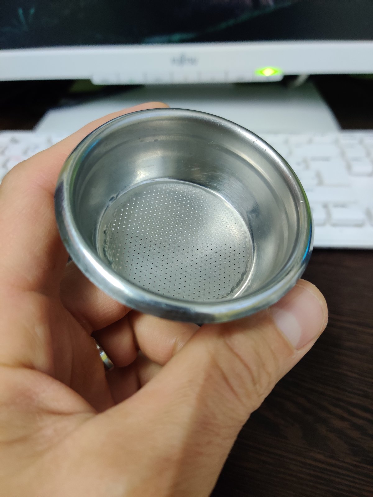

Помогите идентифицировать корзинку и разобраться с граммовкой. Судя по размерам и описаниям в инете это FAEMA E61 (на ней написано) на 14гр, но там их несколько - стандарт, єконом и микрохоле. На 18гр фаєму она не похожа. По высоте как сайнессо 18гр, только с низу на конус. Визуально отверстия на ней больше чем на той же сайнессо, помол требуется более мелкий, при той же закладке. Фото как выглядит закладка на 14 грамм и этого явно сильно мало. При проливе на бездоннике явных каналов и пробоев нет только после 3/4 пролива очень быстро светлеет и как я понимаю разрушает таблетку. Сколько в нее грузить, если указано 14гр и этого мало. Пробовал 16, таблетка красивее но раннее блондирование и осветление струйки начинается уже после половины шота
ЗЫ: еще вопрос по сайнессо 18гр. Тут рекомендуют 18-19 грн средней обжарки. Но у меня туда столько не лезет, я понимаю что запихнуть можно сколько угодно, начинает пробивать каналы и раннее блондирование.

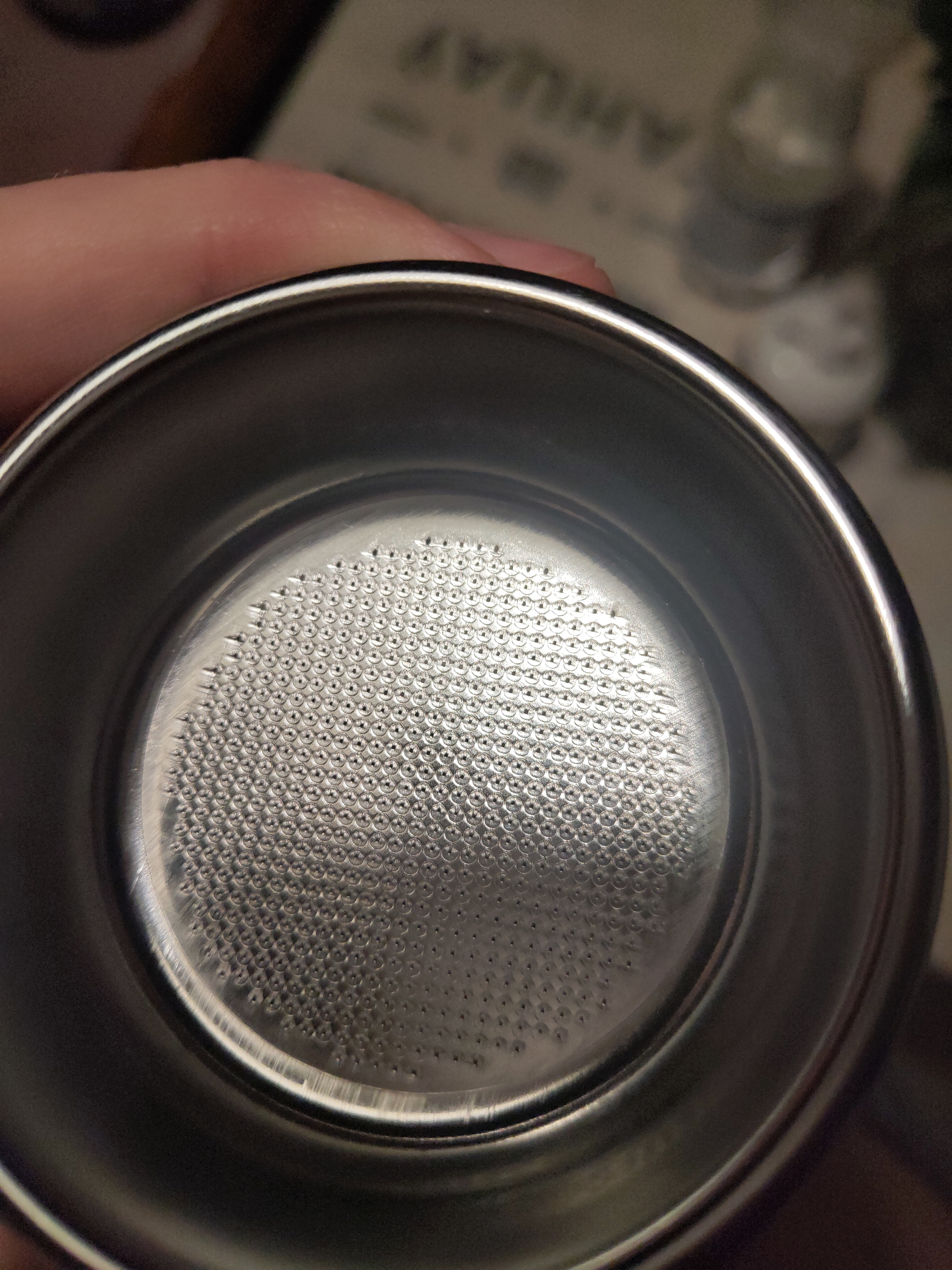

В дополнение к стандартной корзине Lelit приобрёл корзину I.M.S на 2 чашки 14/20гр h26,5мм Понравилось, что в ней вкус поярче. Но я рассчитывал. что удастся варить малый объём, 14-15 г, однако, оказалось не так. Оптимально в этой корзине 18-19 г. Поэтому, хотел бы подобрать корзину поменьше, высотой 22-24 мм. есть похожая на мою I.M.S на 2 чашки 12/18гр h24мм По аналогии с первой, наверное, получится на 15-16 г.? Есть ещё такие: I.M.S серии E&B на 2 чашки 14/16гр h22мм Baristapro на 2 чашки 15гр h22мм И совсем тонкая, на 2 чашки I.M.S 12/14гр h20 E&B Lab Последняя больше всего интересна, но будет ли получаться хороший кофе в тонкой корзине?
