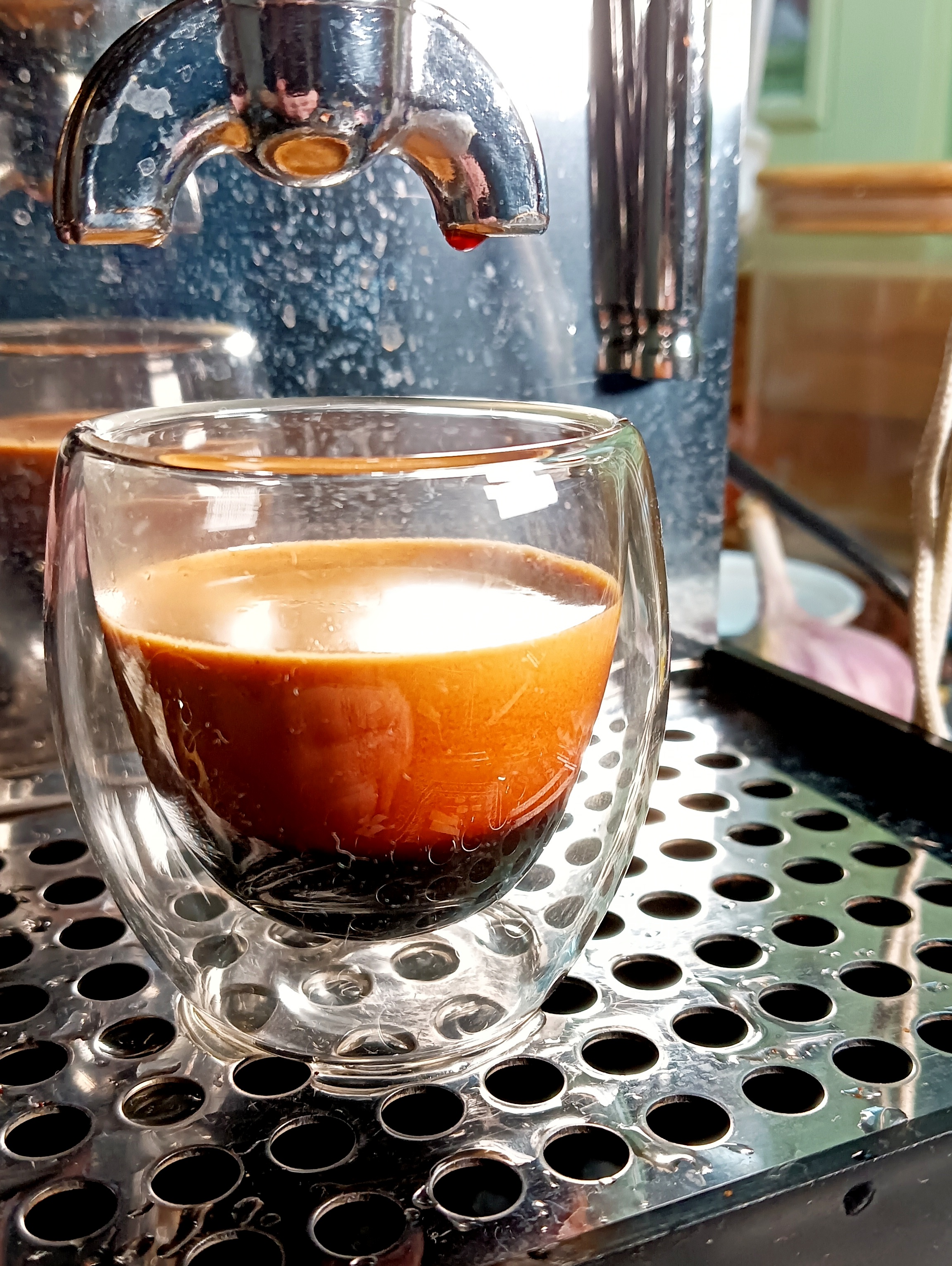

Тоже купил себе забавы ради поварить на низком давление турбошоты этот клон WAFO Spirit. Пробовал и B и С обжарку как на 6 так и на 7 бар, на удивление питкий напиток получается. Когда с молоком по уровню интенсивности напоминает то что при варке в 15 граммовой корзине выходит.

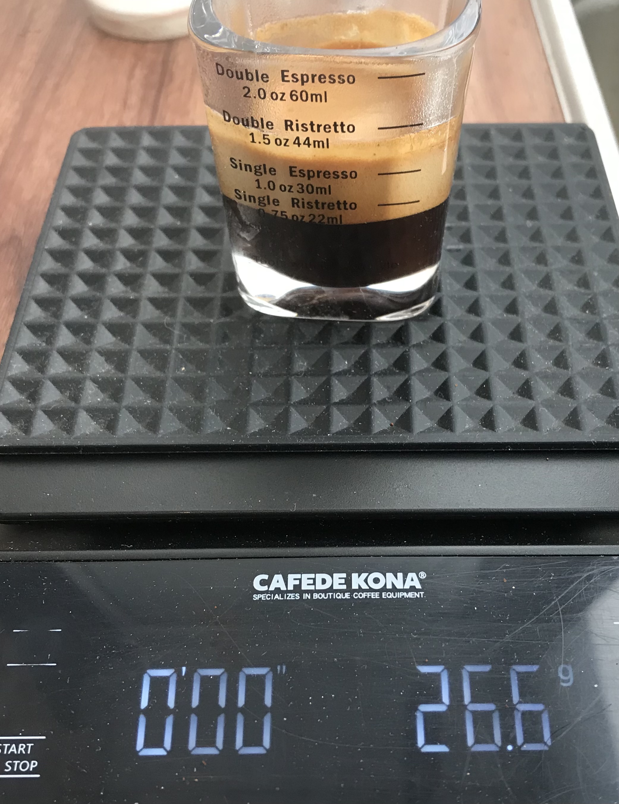

Всем привет! Есть Rancilio Silvia. Делаю сейчас кофе в бездонном портафильтре с корзиной rancilio 40100096. Всегда делал так...молол кофе и выравнивал уровень по верху корзинки и темпировал. Никогда про граммовку не задумывался. Тут решил свои знания обновить. Насмотрелся видео что закладывать надо 18,5 гр. Я не подумав столько засыпал и вижу мало. Пролив сделал -120 мл( Нашел описание корзины -тройная. На реддите народ пишет надо по опыту 22-23 гр закладывать. Но никто не пишет про выход в мл. Может кто-то знает здесь на что ориентироваться?
Если речь о классическом эспрессо из нормальной темной обжарки, то тройная это три одинарных, т.е. 3х(25-30) =75-90 мл в чашке или 44 грамма (вес в чашке в 2 раза больше веса закладки).

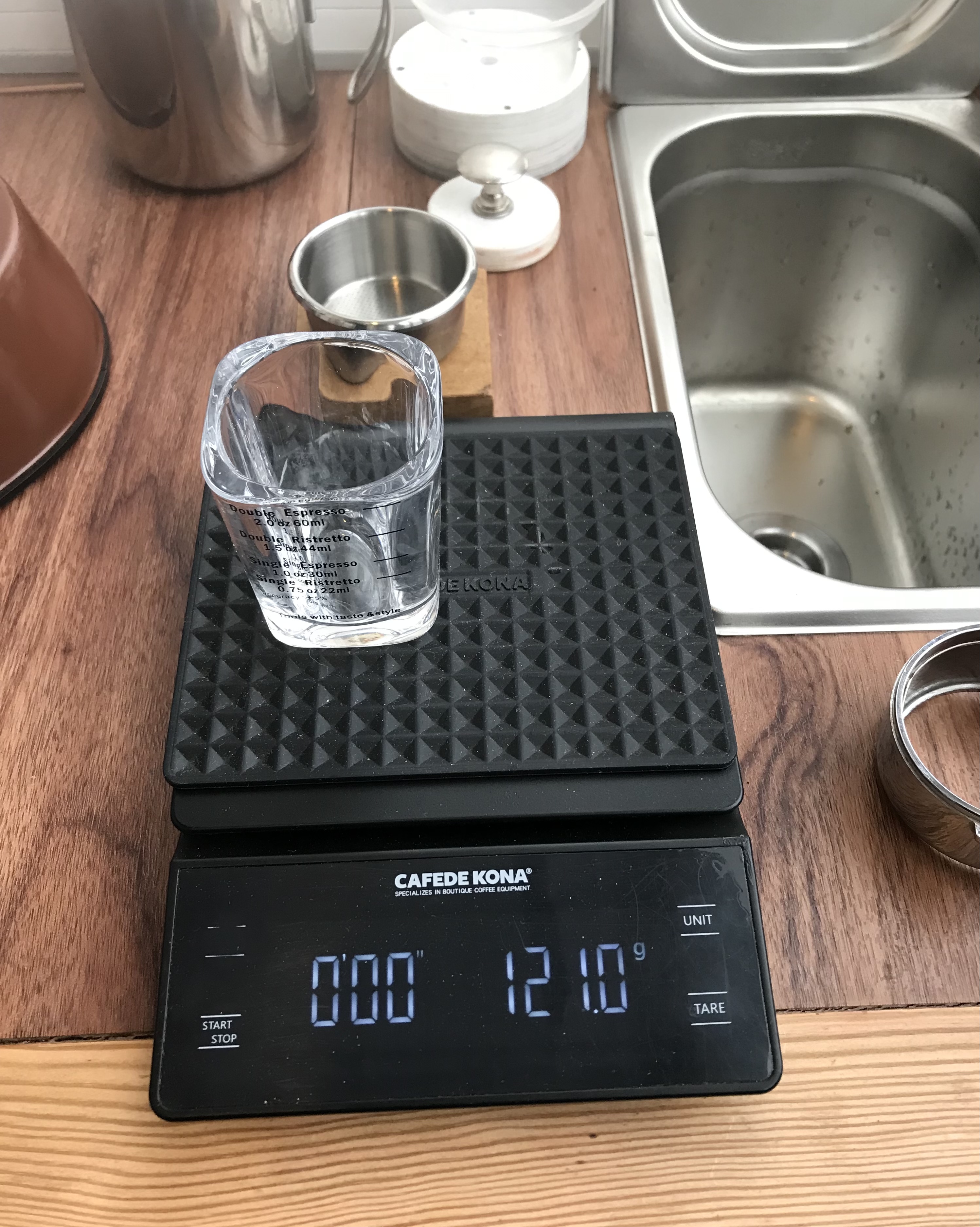

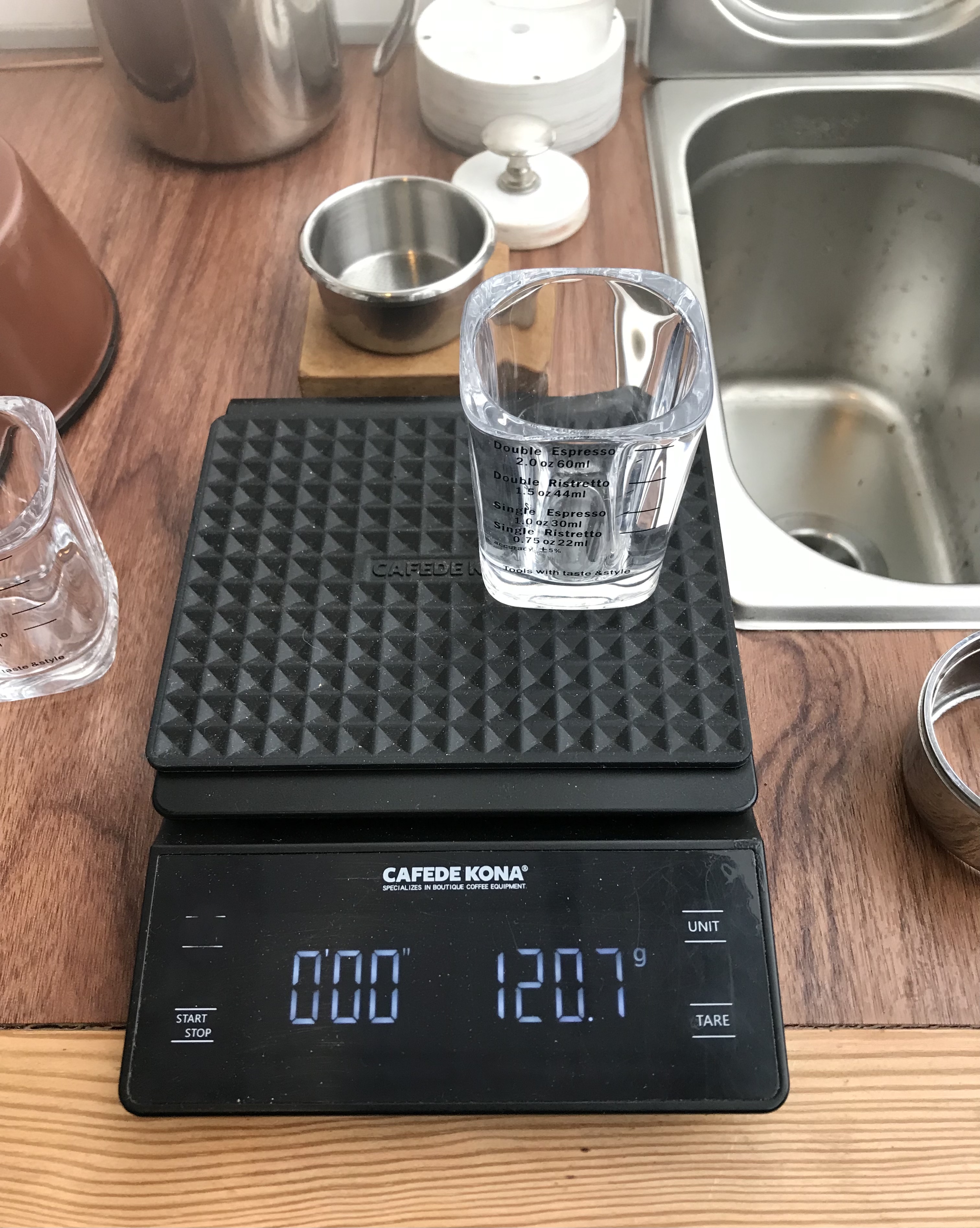

TMN: Ещё раз для тупых. Есть весы и чашка 200гр. Сколько после пролива должно показывать на весах эспрессо в чашке?
среди остроконечников, надо быть осторожным с тупыми предметами. можно проколоться…))) и не лейте кофе в весы - деремо получится по вкусу) и так раз за разом.

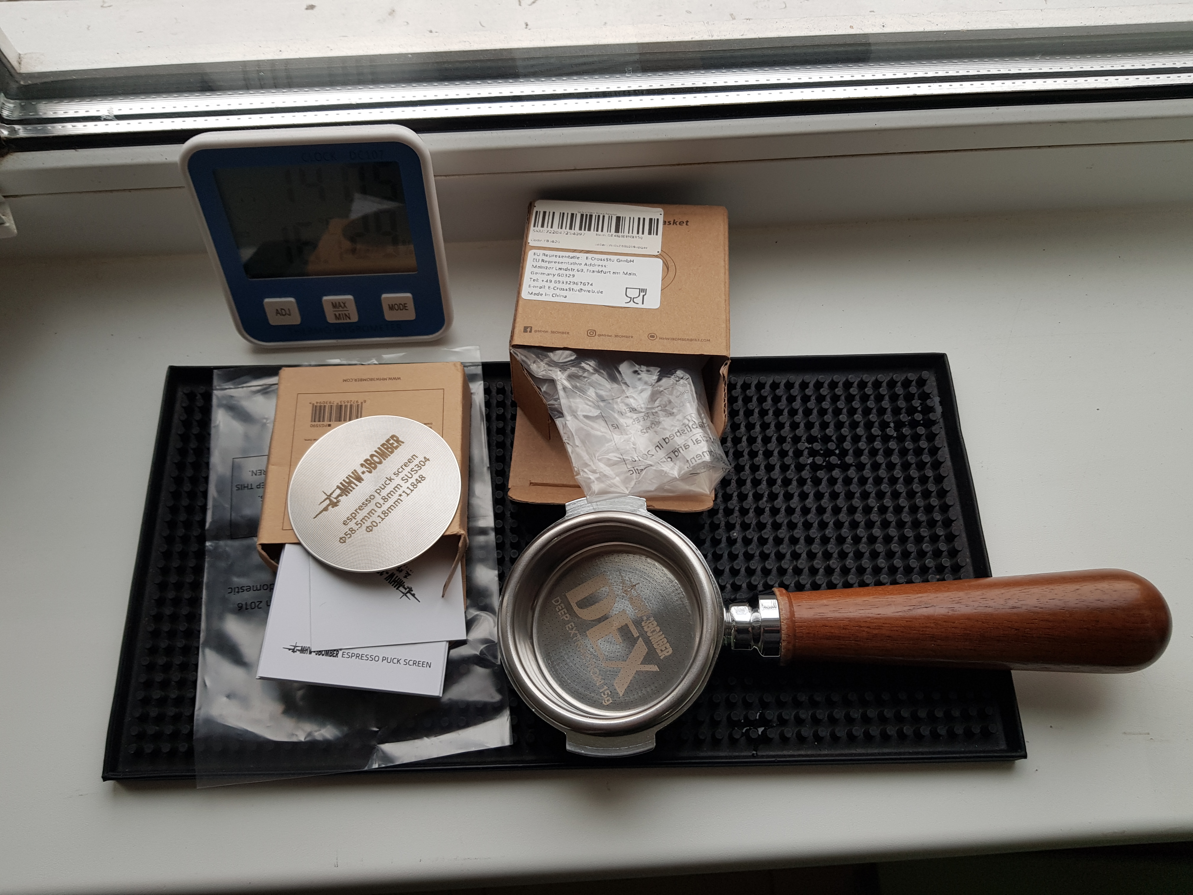

Уважаемые форумчане! Вот 11.11 рискнул прикупил новые игрушки от MHW-3BOMBER Cafe Store puck screen и корзинка на 58.5 mm ! Доволен что рискнул! Послезавтра Черная Пятница! Так что рекомендую!) К Лелит Бьянке подходит отлично. В сравнении с корзинкой от ИМС70\ 24,5 при одинаковых условиях 14 г одного и того же сорта кофе дает чуть больше горчинки (или уменьшает кислинку) кому как удобнее к восприятию. Позже опробую puck screen на 51 мм от того же производителя и отпишусь если интересно.

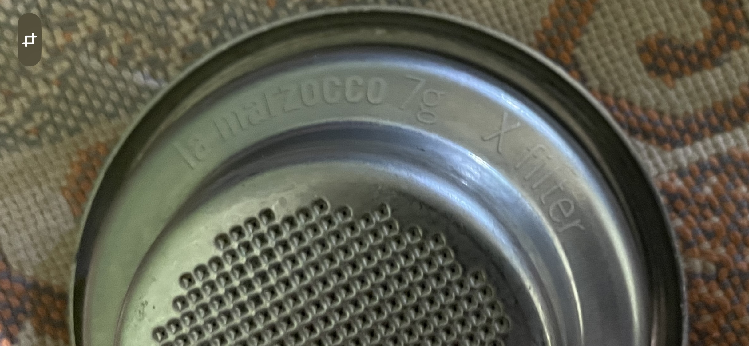

Подскажите, а где сейчас можно купить нормальную одинарную корзину под Лелит Элизабет, чтобы подошла? Большая часть ссылок на форуме уже устарела и не работает.

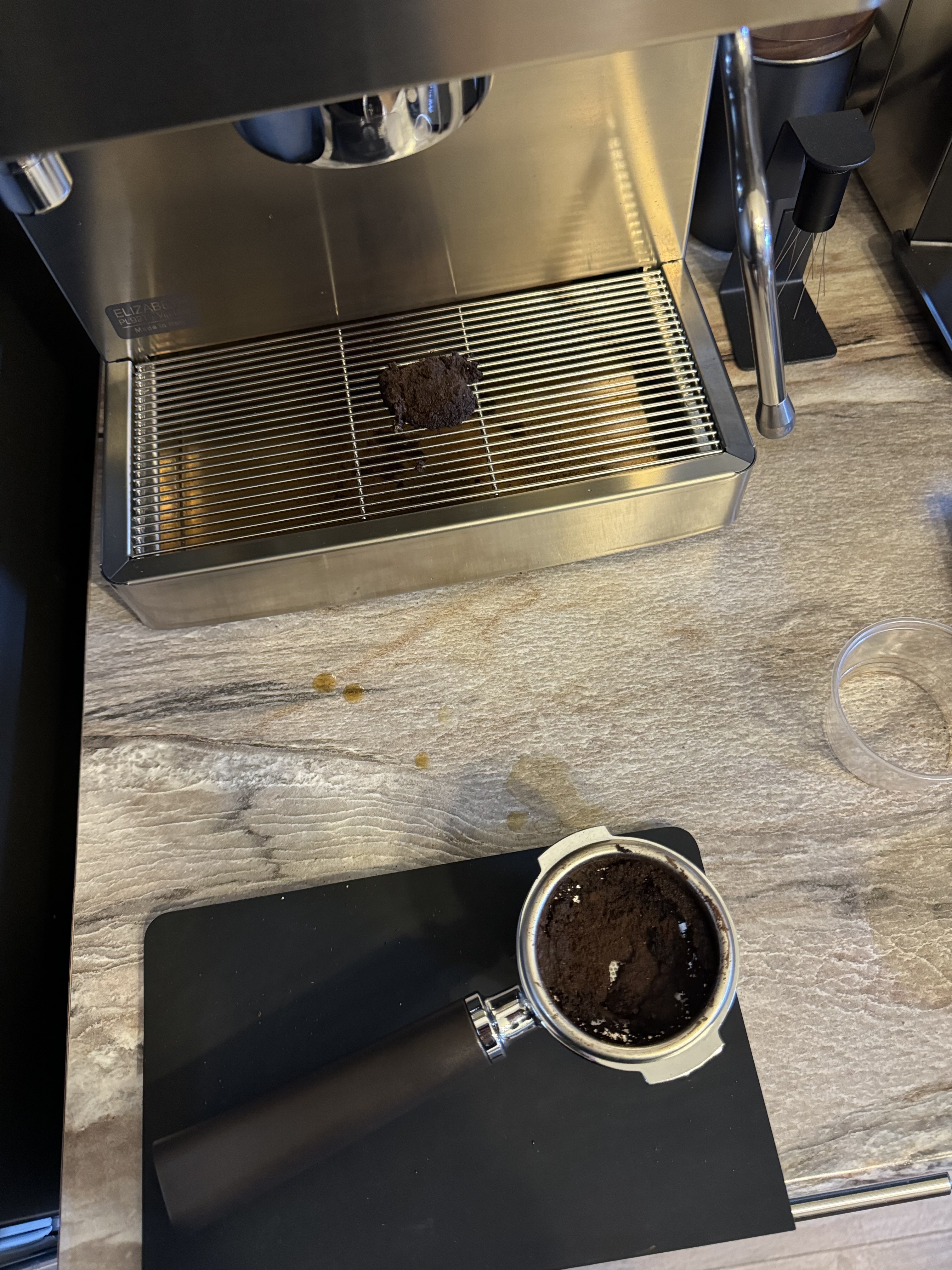

Заказала корзину. Но все таки решила проверить - что не так с лелитовской ))) Проверила. Поняла, больше не хочу пробовать ))))) Я даже утрамбовать не смогла кофе (: Вылезла водичка, а потом лепешкой плюхнулось кофе из портафильтра …
А в марзокковкую грузится вот так -[ссылка]- А дальше и фото выбитой таблетки есть.

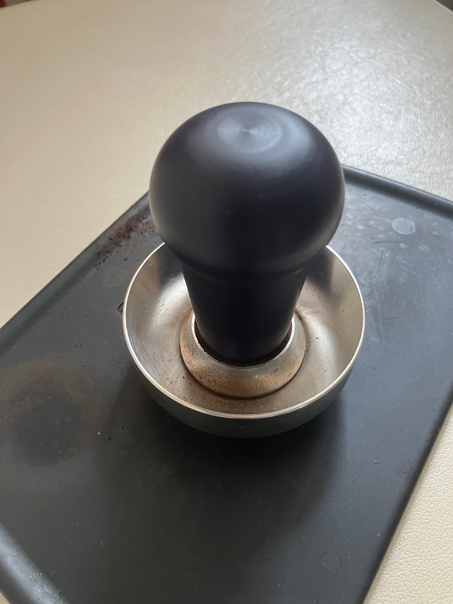

Как приедет корзинка испробую (: пока вернула двойную корзину обратно на место. Мне вообще не понятно как трамбовать в таких корзинах… Ложкой что-ли? Странно, если есть проблема, почему компании это не исправляют?
svetliachock: никаких проблем нет, любая обжарка прекрасно утрамбуется, 10 трамбуйте сразу)
У меня в оригинальной (в комплекте) одинарной для Бьянки четко 12 г, даже темпер не меняю!) В обсуждаемой в среднем 8-8.5г Если прикупить одинарку VST то 7 г. Темпер с ламарзоллой лучше конечно на 41 мм.

10 грамм для одинарной корзины это жёсткий овердоз!!! В статье с хом-бариста об этом же и пишут. С тампером на 41 мм края будут не протрамбованы на 10 граммовой дозе. Для правильной работы с этой корзиной нужен комплект: тампер+адаптер-воронка (ламарзолла), подогнанные друг к другу по посадке с минимальным зазором.
