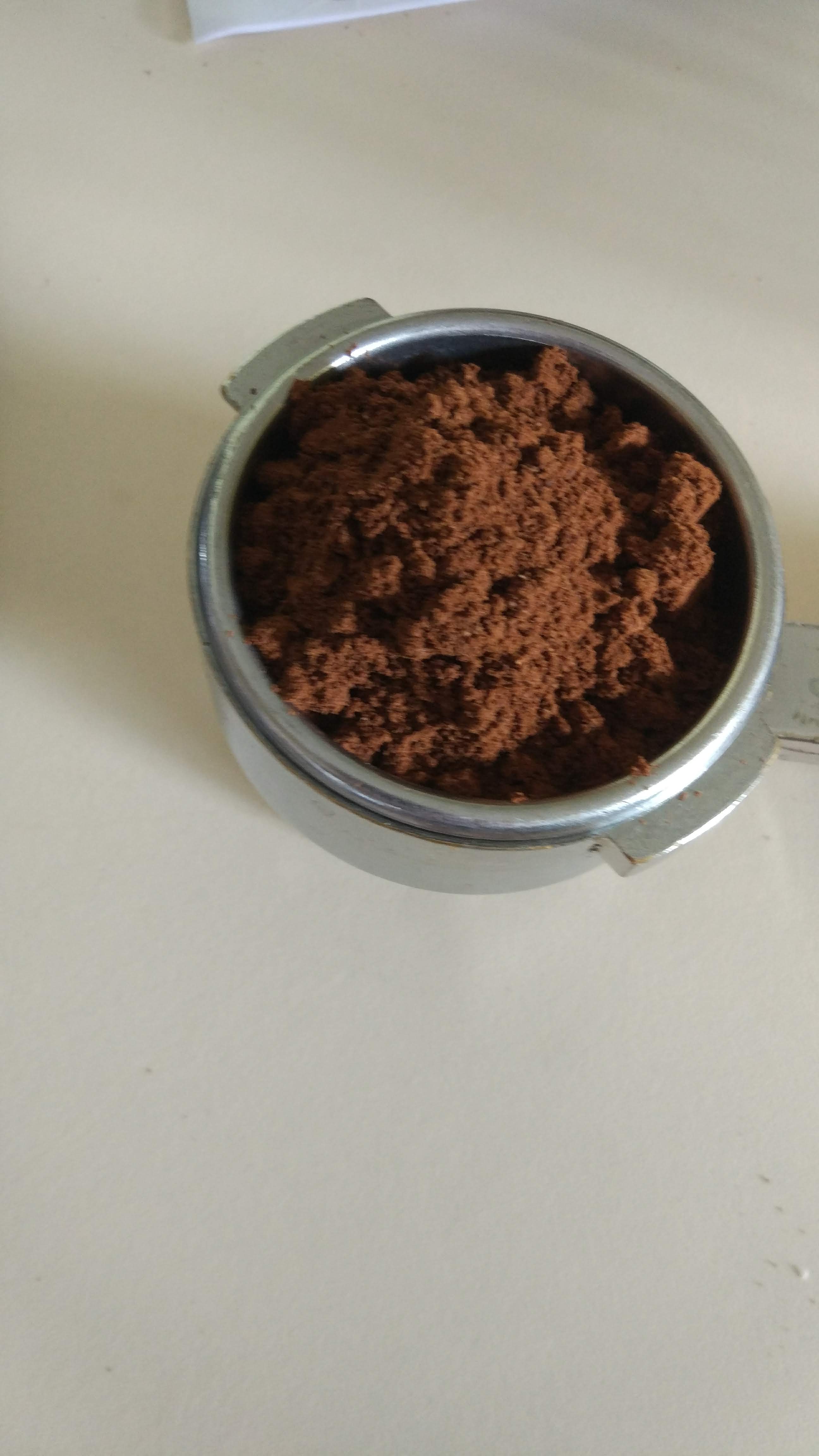

Вот на 17 граммах таблетка так выглядит. На 18 - ровненькая.

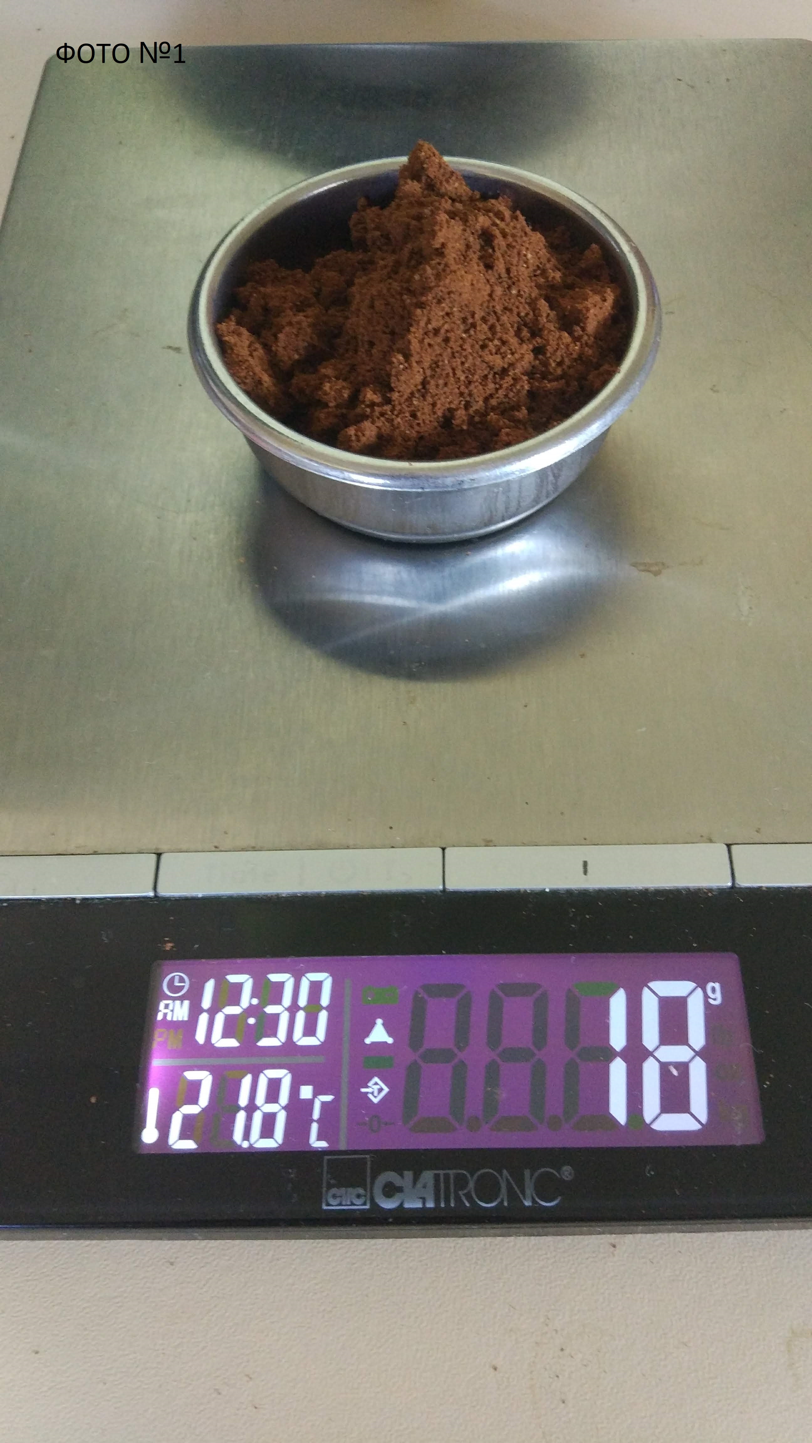

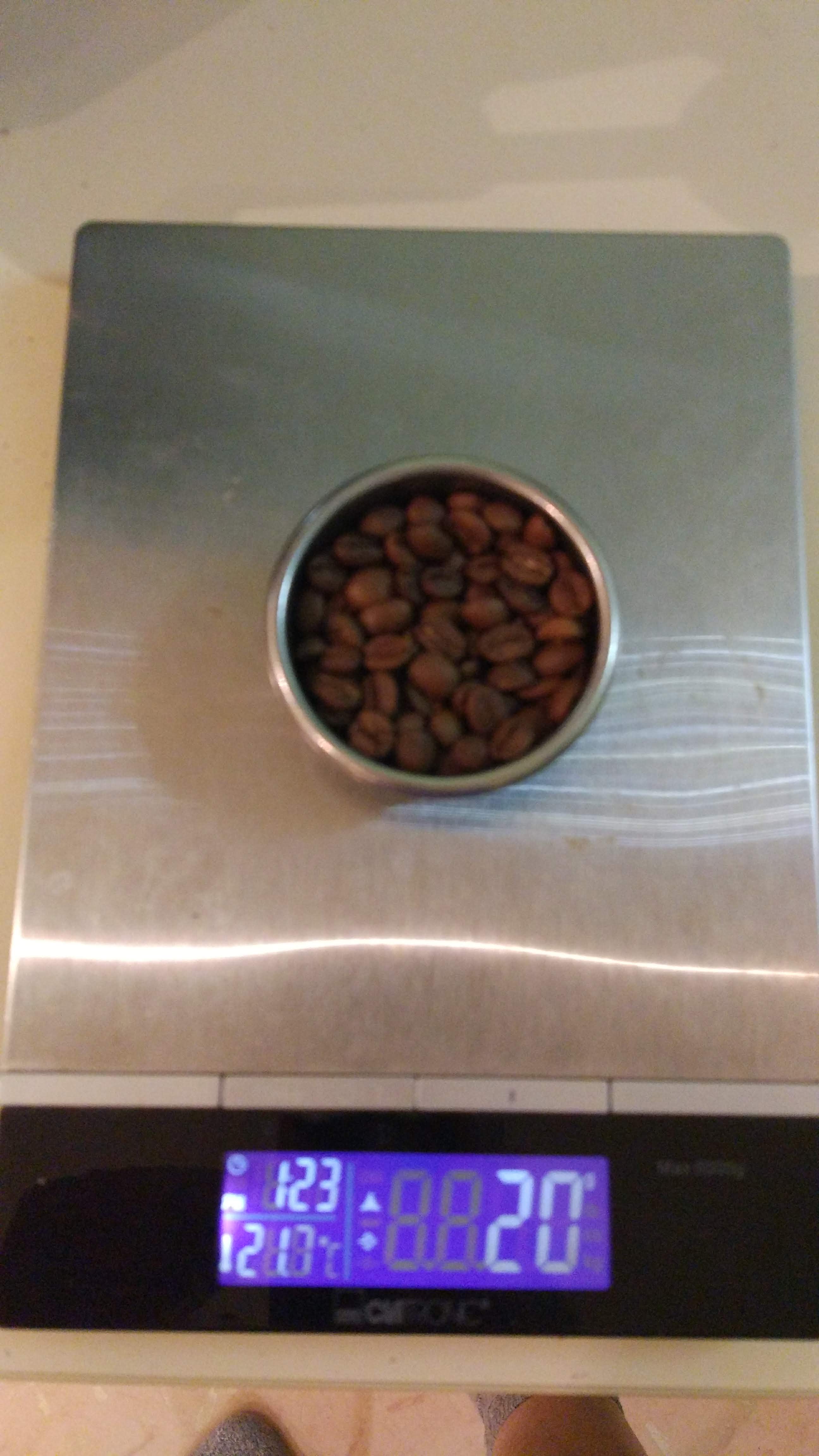

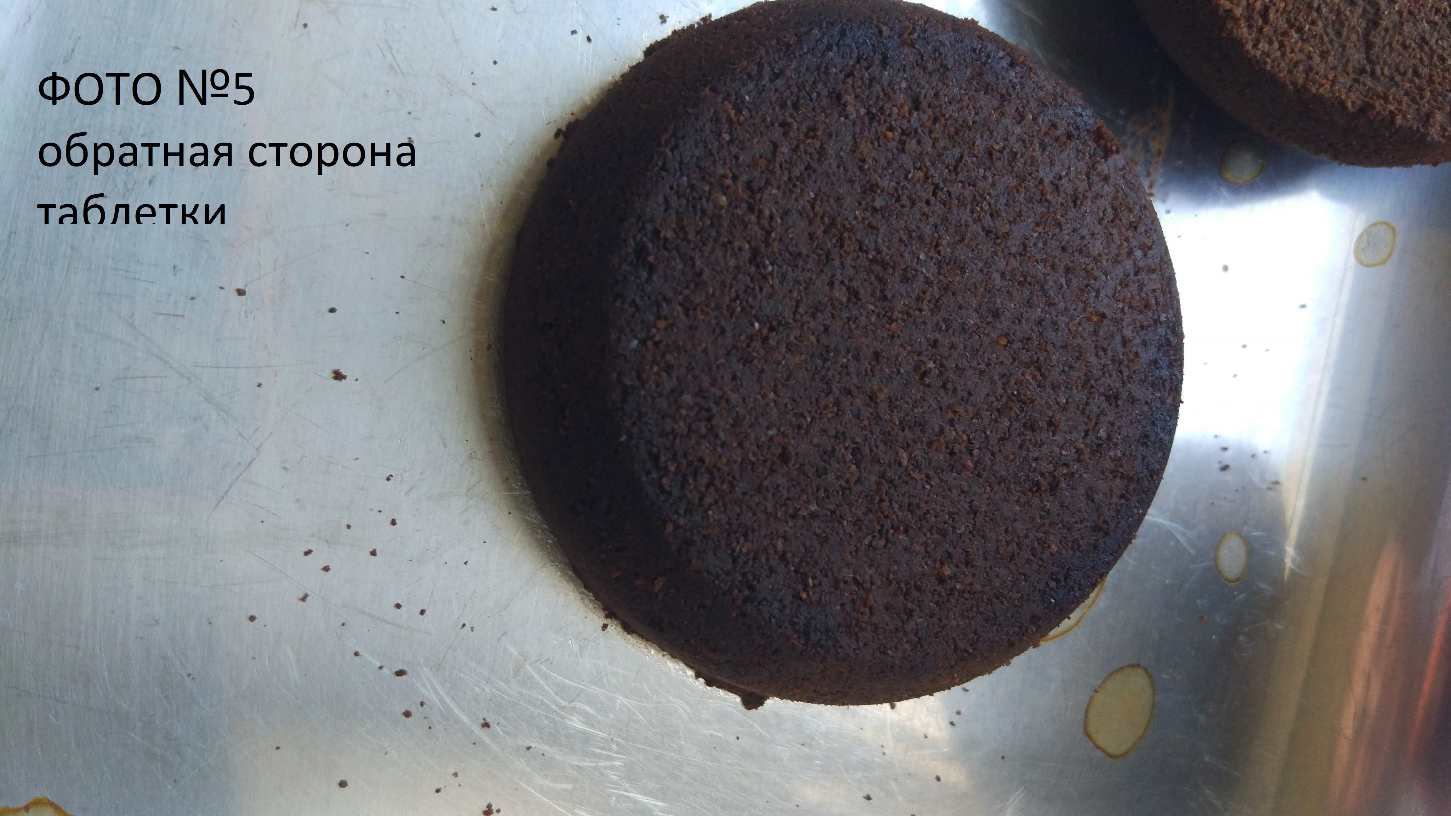

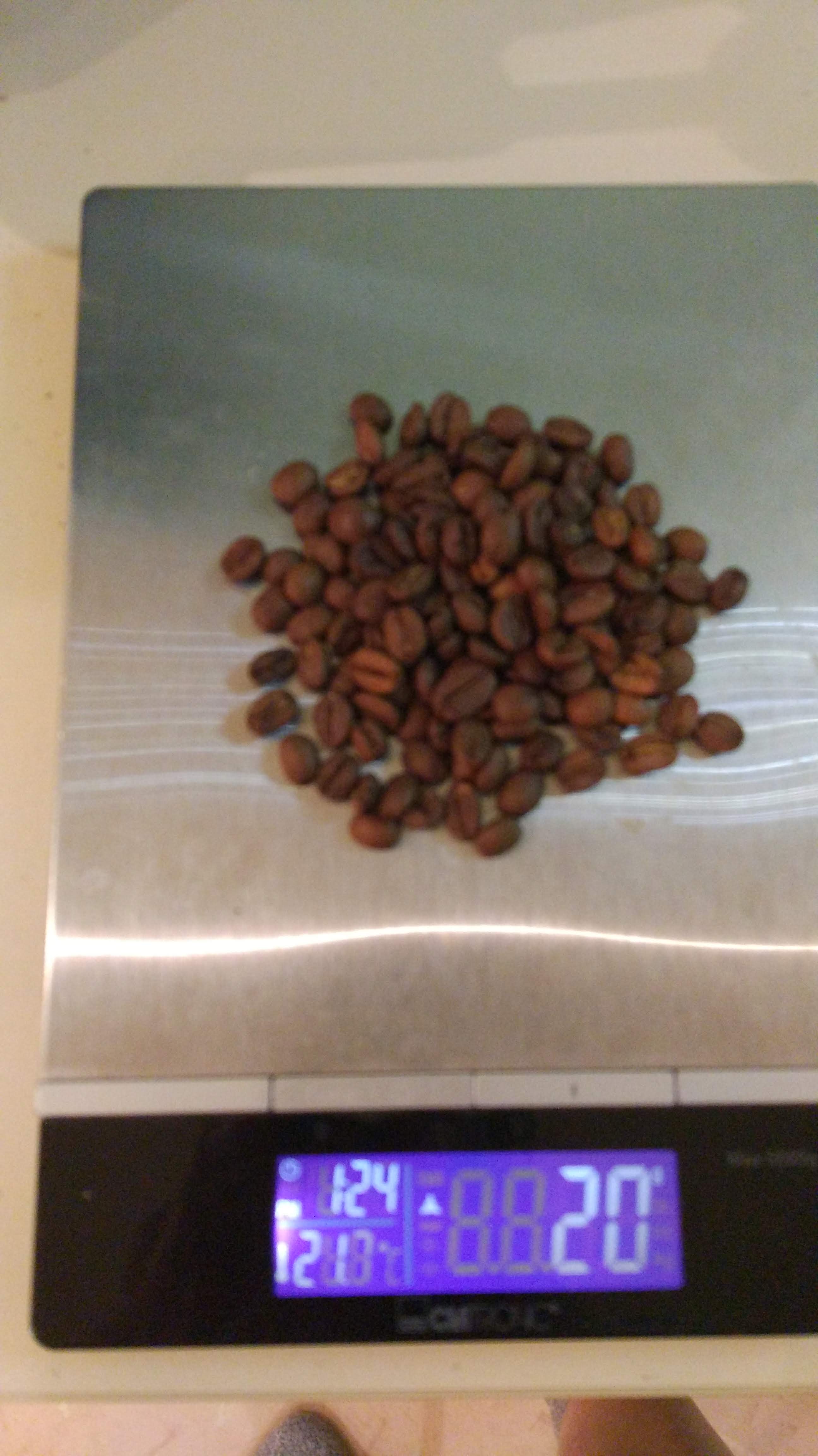

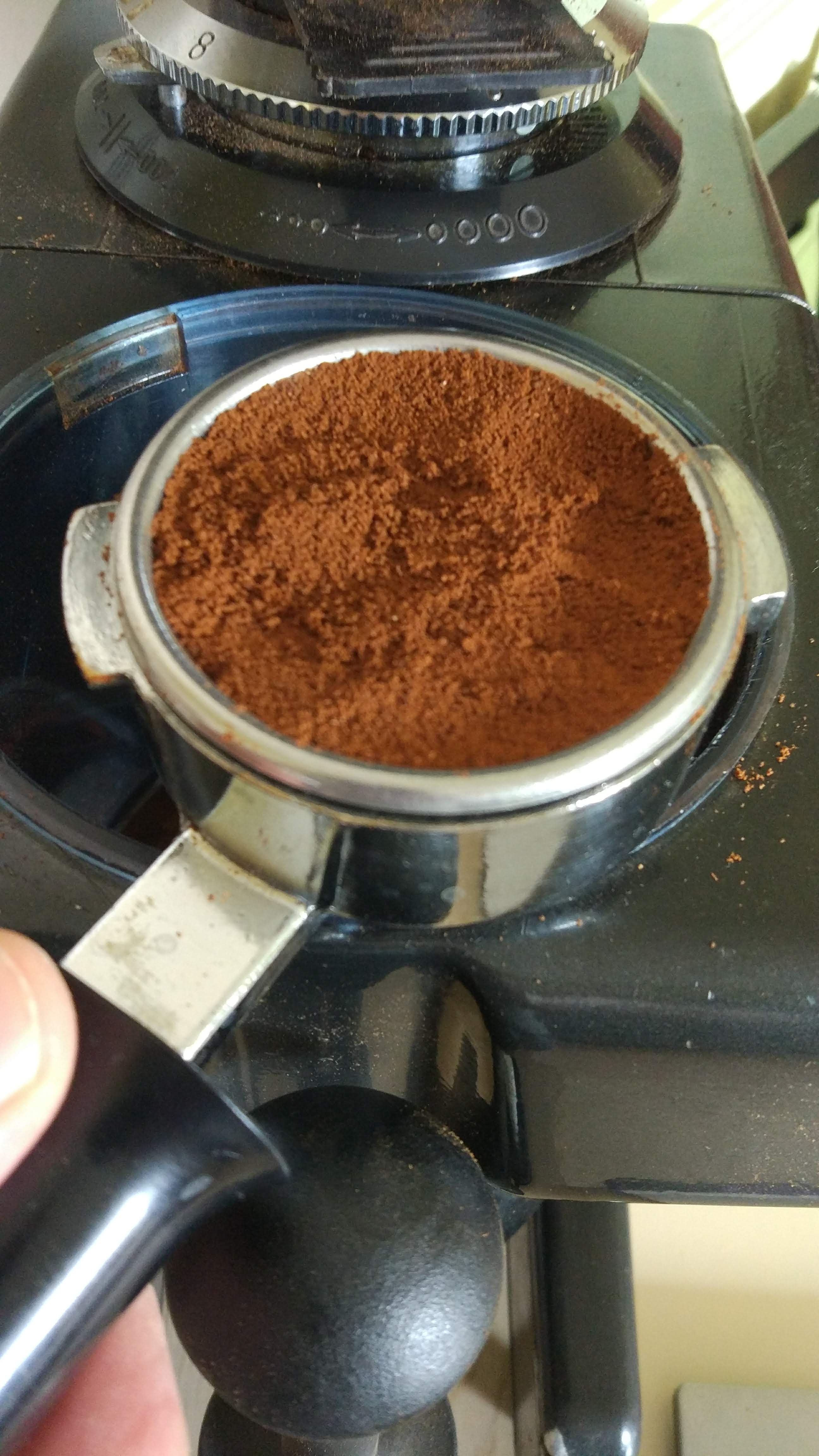

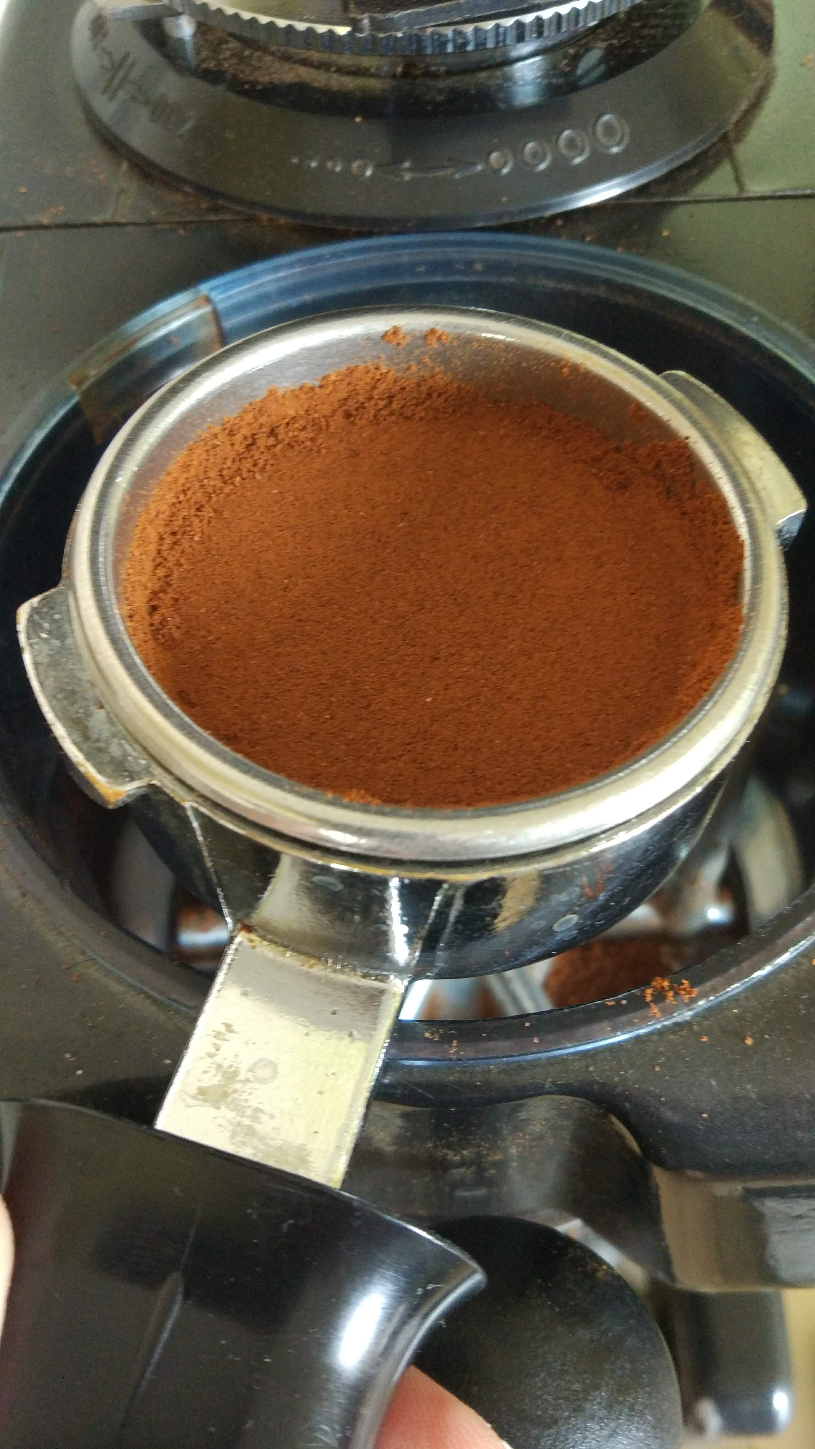

Добрый день! Пользую родную двойную корзину Гаджия которая по описаниям 14 гр. Пока сыпал 14 гр. были проблемы с пробоями. Решил сыпать по объему до краев (без постукиваний, просто легонько разравниваю).таблетка как по мне идеальная - легкая сеточка видна , пробоев практически нет. Но это - 20 гр. Это приемлемо? Или надо копать?
К.О.Д.: если в 14 граммовую корзину лезет 20 грамм, то варианта 2. 1й это передоз, 2й ваш кофе крайне светло обжарен.
1. Что значит передоз? Насыпается в корзину прямо из молки ... Верхушку удаляю заподлицо по верхнему краю не прижимая. На таблетке видна легкая сетка от душа. 2. Кофе ТМ Дали г. Днепр Еспрессо бленд. Обжарка 2.12.19. Уже доедаю на следующей неделе планирую заказать еще .Не могу сказать, что слишком светло обжарен.. я в этом не спец но по картинкам - ближе к средней
К.О.Д.: 1) Значит что легкая сетка от душа - не слишком «легкая» 2) внешний вид зерна не всегда говорит о его свойствах 3) закладка в 20 грамм каким способом определяется?
К.О.Д.: Не может в 14 грм-ю корзину залезть 20 грамм обжаренного под эспрессо зерна. Либо зерно не совсем под эспрессо обжарено, либо отпечаток ну совсем не легкий(передоз), либо корзина не на 14 грамм.

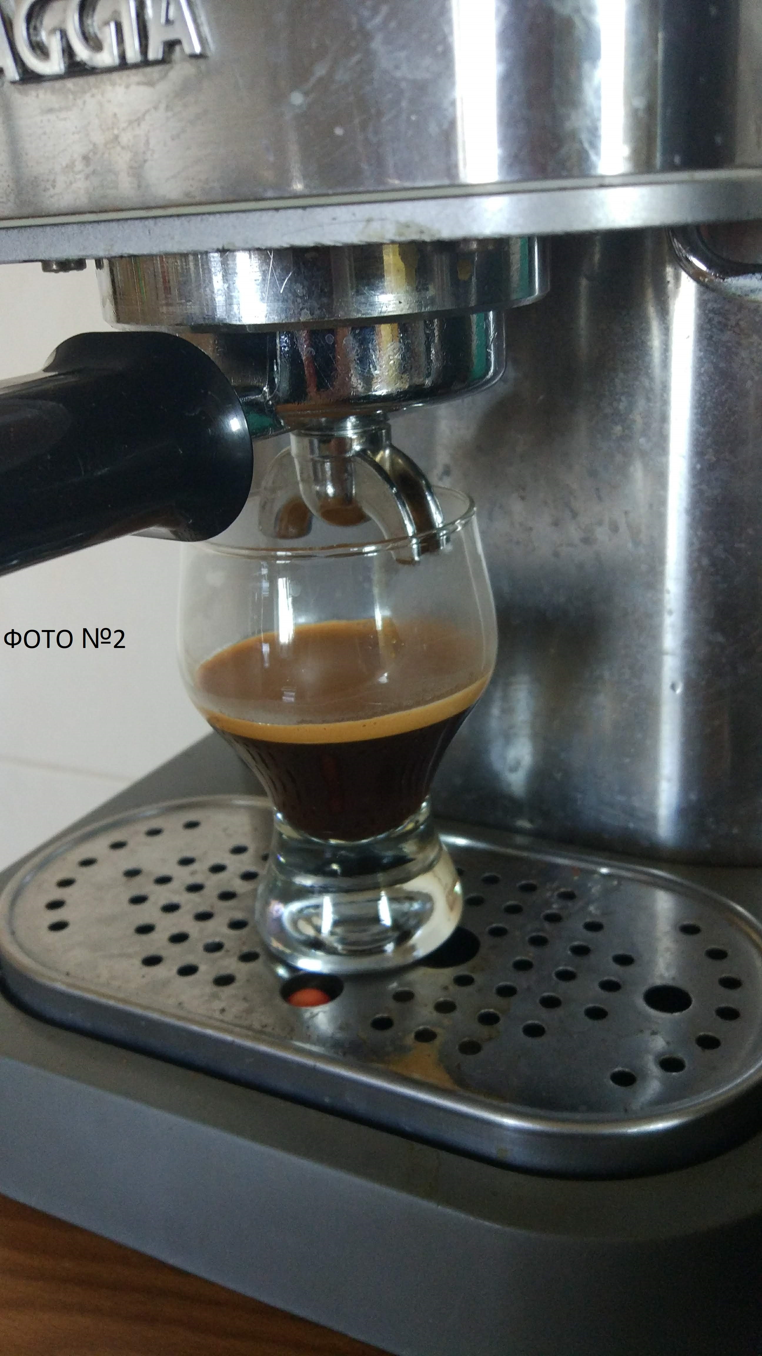

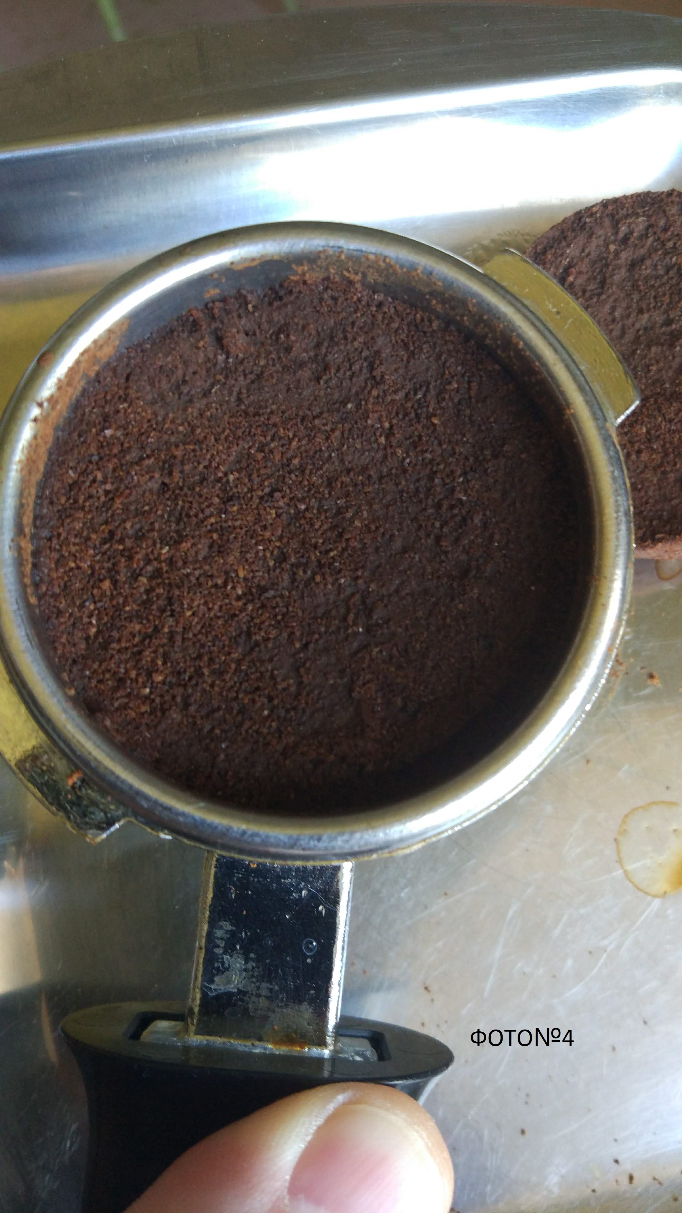

По результатам утреннего пролива... сделал два двойных шота... 19 и 14 гр. По результатам 14 гр картина печальная . Таблетка размочена и несколько явных пробоев По второй - все как выше описано
К.О.Д.: двойная корзина, случайно, не с бездонным холдером шла? Причины по которым у вас в 14гр корзину лезет 20+ уже все озвучены. Вы покажите что в вашем понятии легкий отпечаток сетки душа.
Бездонного у меня увы пока нет. Размеры корзины соответствуют заявленным h=24,5mm B=68mm Сегодня сделал эксперимент - два двойных шота с закладкой 18 гр (фото№1) за 25 сек пролилось 46 гр. (фото№3) напитка. Крема ИМХО слабая (фото№2). Результат -на поверхности таблетки никаких сеточек-болтиков не наблюдается (фото 4). Бонус - после выбивки таблетки увидиел следы сеточки корзины - сфотал, что б было понятно, что качество снимков достаточное.

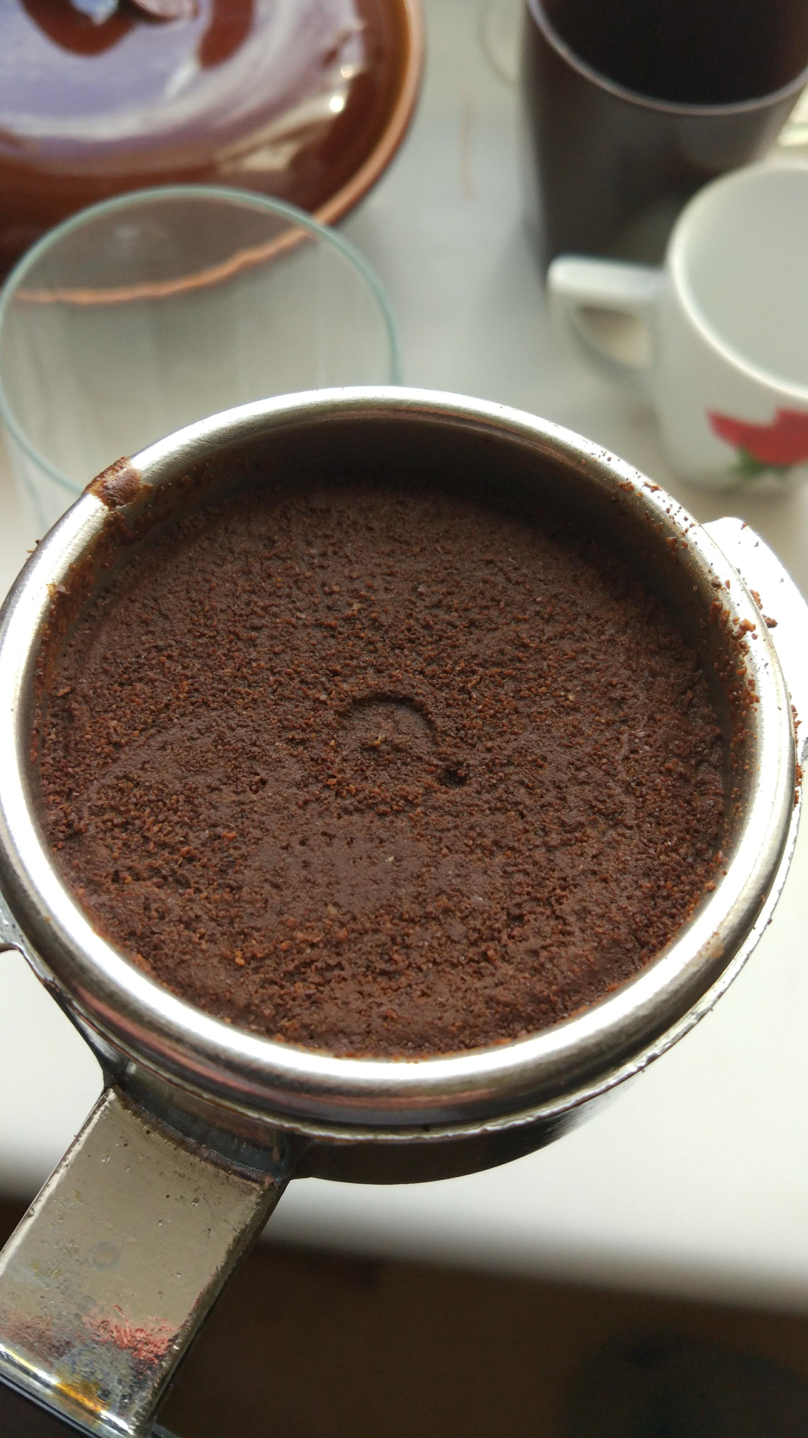

Ну мы так и не увидели верха двадцатиграммовой таблетки после пролива. Также как и вашего мнения о вкусе в чашке...
Да. Выкладываю с 20 гр. еще от 07.02

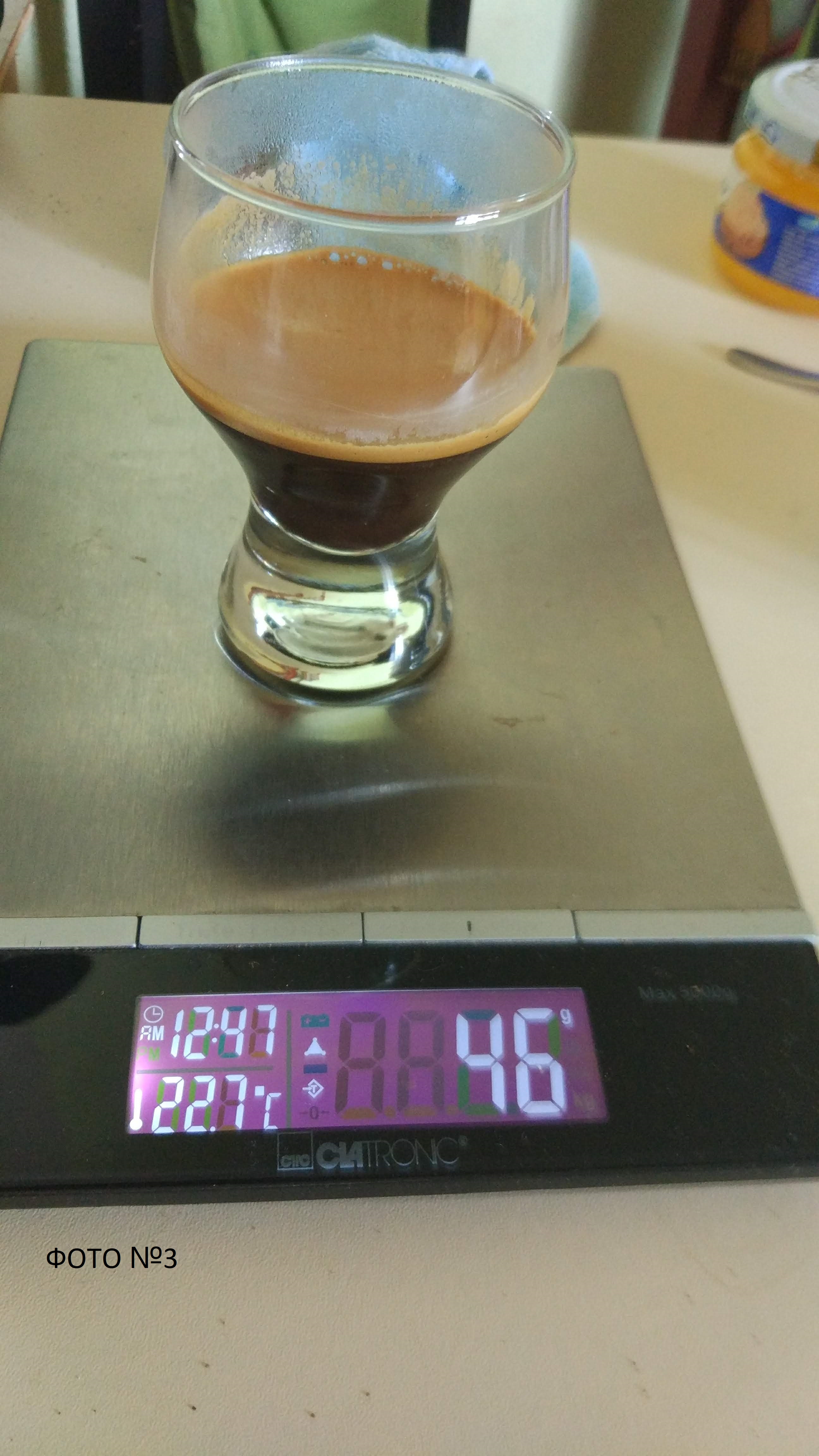

Я практически все что связано с кофе употребляю с молоком - лате, каппучино и без сахара. То что получилось у меня - как по мне горьковато, но с молоком - отлично. Вкус кофе выделяется в напитке. В чистом виде для меня горьковато, но не критично. Перед приготовлением делаю пролив - выходит пар, стабилизируется пролив воды. Это примерно 3-4 секунды. Вначале делаю эспрессо, затем хорошо спускаю пар - до ликвидации "соплей" и явно понижается влажность ( у меня Нью Бэби Твин)
и еще небольшое замечание по поводу вкуса чашки... обычно(это совсем недавно произошло - см. ниже) я делаю из двойной корзины два еспрессо и затем превращаю их в два каппучино. Сейчас вторую неделю(временно) делаю двойной еспрессо в одну тару - в "научных" целях)) - изучаю параметры пролива, взвешиваю все и т.д. Поэтому с определением вкуса есть осложнения в том числе потому, что это все-таки доппио. Одинарной корзины у меня по итогам попадания на форум пока нет)). Но уже в дороге от баристастил Ла Марзокка с Ламарзолой). Кстати, обсуждал с Ростиславом мою проблему (ну как проблему) 20 гр. Он предположил еще один возможный вариант , что когда то на сервисе могли поставить резинку в группу большей толщины, поэтому зазор мог увеличиться.(как вариант). А так как всегда использовалась женой одинарная корзина ( я кофе увлекся примерно с ноября прошлого года, хотя кофеварку купил на подарок жене еще в 2007 году), кофе у нее всегда был "хороший")). Сейчас вот, увлекшись этим процессом, пытаюсь все отстроить максимально правильно, т.е. в соотвествие с общепринятыми нормами.

С двадцатью граммами явный передоз, отпечаток как фотография.
Мой совет. В этой корзине используйте дозу 18 грамм. Если все равно будет горьковато, то попробуйте сократить на пару секунд время пролива, естественно, объем/вес выхода уменьшится.

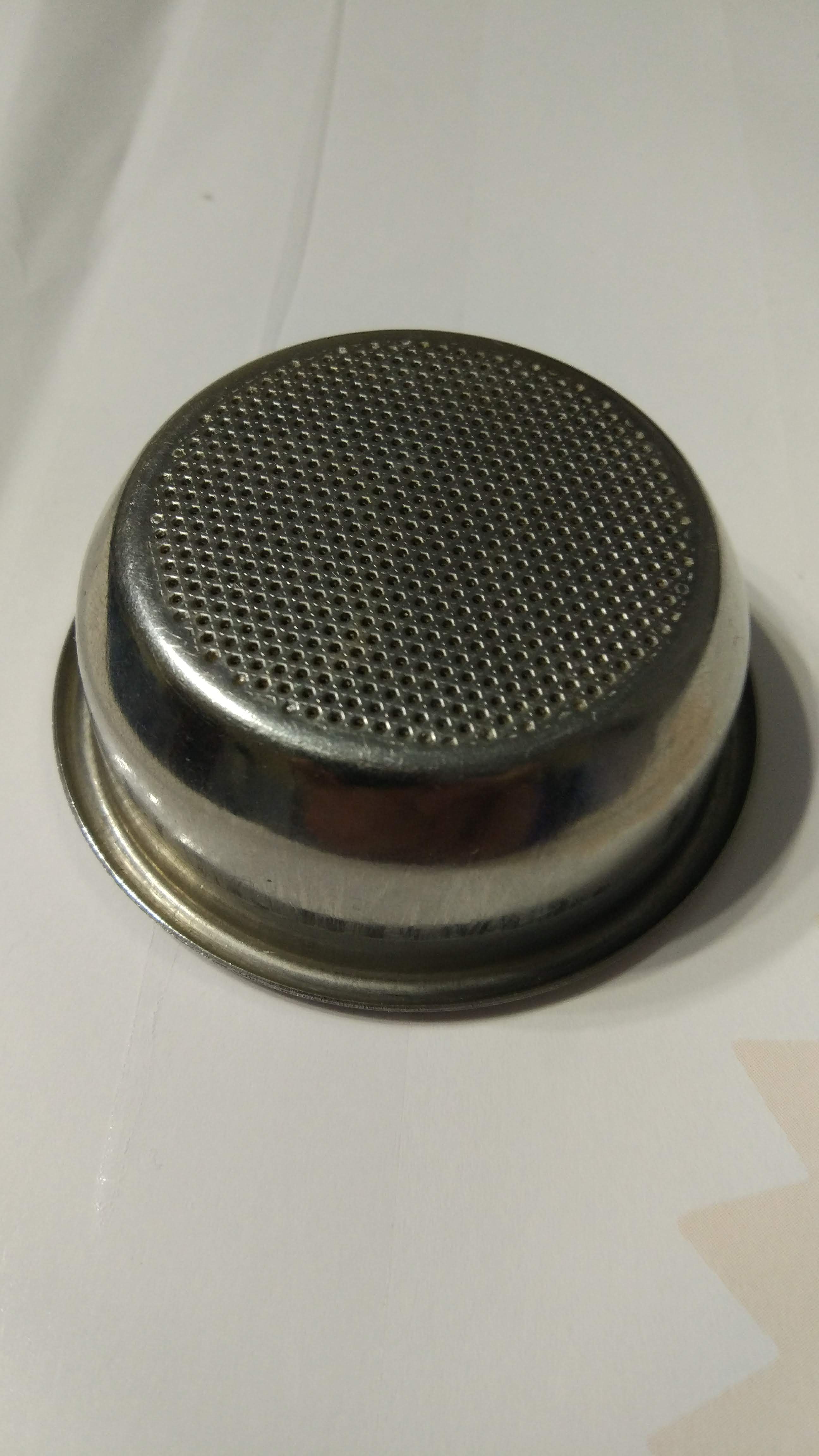

Комрады, кто эксплуатирует корзины BARISTAPRO, можете подсказать темпер какого диаметра оптимально подходит? У себя пробовал 58 и 58,3, но в виду того что корзина выполнена без сужения, есть ощущение что по краям корзины данные темперы не уплотняют закладку, так как диаметр маловат.
Paskvo: Вы замерьте внутренний диаметр корзины. Подозреваю, что эти корзины делает IMS по заказу LF. Для ims темпер нужен 58,3-58,5 причем последний уже может иногда подклинивать.
TMN: судя по всему корзины IMS не сильно стабильны по размерам относительно друг друга. В моих 24E, 26E темпер 58.5 откровенно болтается. Зазор по краям корзины 1-1.5мм
Для корзины ims той же, что у Mors, пуш-темпер 58,5 подходит и не болтается. Корзина довольно глубокая, максимальной высоты пуша хватает при закладке от 18 грамм.
Что-то тут не так, либо темпер не 58,5, либо зазор не 1-1,5 мм. Несомненно, что допуски на размеры корзины есть, но это десятые доли мм. Производитель рекомендует темпер максимум 58,4 мм. У меня 58,35 мм, так он очень даже плотно входит в B702TCH24E.

Да, корзина IMS, конкретно - эта: -[ссылка]- Замерить точным прибором нет возможности сеичас, опять же уровень замера и прочее =\ Ситуация такова, что темпер 58.3 в стандартной корзине домобар джуниор ДБ на уровне закладки в 17 гр гуляет, ну дай бог 0.3 мм, а в корзине BARISTAPRO при более глубоком положении зазор не меньше 1 мм. Как только корзина пришла, протестировал ее на том помоле что был для стоковой корзины, лило как из ведра - за 25 секунд выход был под 70 гр, когда на стоковой выше 37 не бывало и то за большее время. Пришлось помол порядком уменьшить, но ощущение пробива по краям меня не покидает. Отмечу, что в корзине от BARISTOPRO пролив в течении всего времени равномерный, струйка почти постоянного размера - вроде как это достоинство данных моделей, в стоковой корзине струйки в начале пролива более тонкие, со временем увеличиваются. Стоит ли заморачиваться с подбором 58.5\59 темпера? или данная ситуация ок? варю кофе от тейсти, на новой корзине эспрессо выходит без этой выраженной кислотности, которую на стоковой корзине удавалось побороть только путем слива первых 2 секунд пролива мимо чашки. ЗЫ: корзина BARISTAPRO - 28.5 гр, стоковая - 27.4, но первая выглядит значительно более объемной
TMN: темпер 58.55, делал hmarus, по факту допуск еще в +, тоесть ближе к 58.6. Есть еще темпер motta competition 58.4, с ним края таблетки прилично недоуплотняются, это хорошо видно на бездонке. В корзинах VST использую свой 58.4, с 58.55 тоже можно, но таблетку уже начинает подсасывать,вынимать нужно очень аккуратно. Обе мои корзины ims если мерять внутренний диаметр по верху близок к 58.8.
Именно так, VST имеют такой же внутренний диаметр.
темпер 58.55, по факту ближе к 58.6.
И вы хотите сказать, что зазор в 0,1 мм на сторону великоват???

Первое и основное - наличие большого количества не утрамбованного кофе вдоль стенок после темперовки, второе - то что темпер просто "гуляет" в корзине, третье - таблетка выбивается не целиком, как раз по краю на дне остается жмых, при том консистенция его весьма рыхлая в отличии от основной части таблетки которая спресованна. Если говорить про вкус самого эспрессо, то он, в отличии от стоковой корзины более плоский и менее насыщен, хотя то что кислотности нет, мне очень нравится. Дегустатор я так себе, описал как мог.
TMN: я хочу сказать, что IMS явно шире чем vst. Дома мне измерить сейчас нечем, но в цифрах я ошибся, перепутал с 24.5M. У 24E, 26E внутренний диаметр 59.0мм. Для наглядности сделал фото в IMS и VST с одним темпером.
