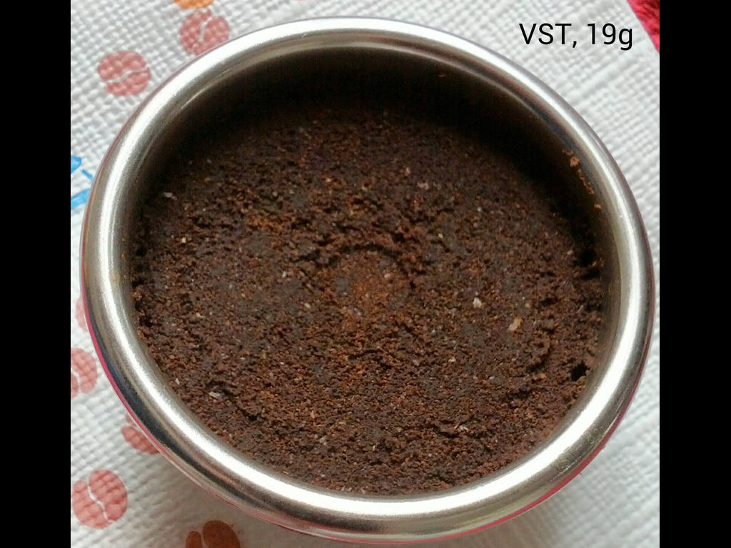

Дело не столько в геометрии, сколько в том, что помол вы делаете крупнее. Если в той же Страде сделаете помол крупнее, то прольется быстро, но таблетка выскочит целехонькая.
Диапазон изменения помола на этих корзинах очень маленький. Не думаю, что помол - основной фактор, влияющий на удаление таблетки из корзины. Предположу, что основное влияние оказывают именно геометрия корзины и качество её поверхности.

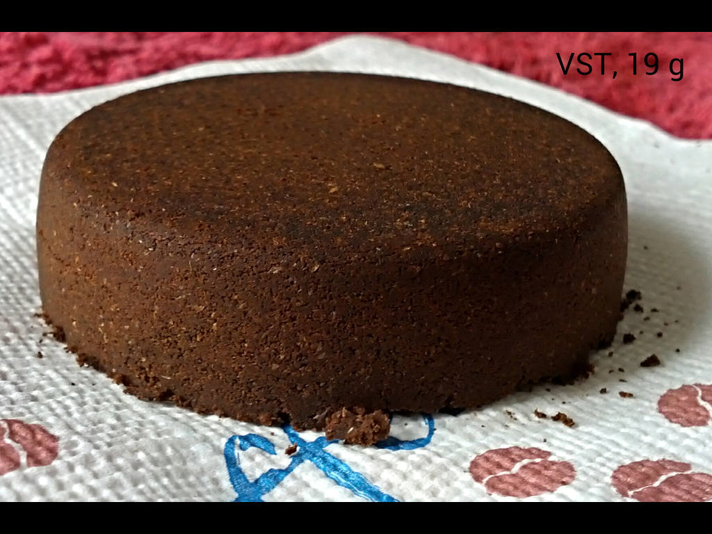

А что на поверхности таблетки после пролива, подозреваю сетка душа отпечатывается? А как по вкусу из 16 грамм получается?
Слегка отпечатывается. Люблю поплотней грузить. На мой взгляд так пролив стабильнее. По вкусу неплохо получается. Напиток немного вяжет. Это можно было бы скорректировать.
Как раз наоборот, вероятность пробоев и неравномерного пролива возрастает, как только таблетка во время пролива начинает касаться сетки душа.
Возможно. Не отрицаю. Но у меня тут своя теория. Зазор между таблеткой и душем, создаёт дополнительные благоприятные условия для размывания поверхности таблетки струйками из отверстий сетки душа, увеличивая вероятность пробоев.
более крупный помол выскакивает на ура.
Это хорошо если бы мы помол подбирали из условия только удобства удаления таблетки из корзинки. Но у нас то с Вами другие критерии выбора помола. Главное нектар отжать правильно))) А уж таблетку то мы выковыряем как-нибудь. Хотя удобство очистки и немаловажный фактор.
Это заблуждение, размывается и пробивается слишком тонкая для данной геометрии корзины таблетка. Вот если же она при проливе начинает упираться в сетку, а происходит это всегда неравномерно, с одной стороны, то таблетка разрушается, открывая дорогу потоку воды. К сожалению, это не чьи-то теории, а давным давно доказанный факт.
А с выбиваением таблетки, так вроде это же ваши были ожидания, чтобы выбивалась...
Значит ли это что технически идеал должен быть таков: Закладка в любой корзинке должна быть такой, что бы при проливе она не доходила до сетки 0,5мм - 1мм
Совершенно верно, но уменьшаем-то до толщины, на которую эти корзины как раз и рассчитаны. Кстати, уменьшение дозы автоматом решит проблему, что "напиток вяжет".
Согласен на 100%. Но и связь меньшей толщины таблетки с большей вероятностью пробоев я полагаю тоже отрицать не стоит. На тонкой таблетке сложнее работать. Я поэтому и хотел корзинку пониже чтобы перейти на меньшую двойную дозу. LM Strada 14 g и IMS BaristaPro высотой 22 мм. У IMS есть 20 мм корзинка с номинальной дозировкой 12-14 грамм. Но что-то её нигде не найти чтобы попробовать(( Пролив на LM STRADA 14g и IMS BaristaPro отличается по виду. Сегодня попробовал на 15 граммах. В IMS он начинается равномернее из всех отверстий с постепенным объединением в общую струйку. Связываю это с конической формой отверстий и меньшим разбросом их диаметров на корзинке IMS. Хотя, как тут уже писалось, визуально, диаметр отверстий на LM меньше чем на IMS, и, опять же визуально, отверстия отличаются между собой по диаметру более существенно чем на IMS.
Наигрался с Родной двойной корзинкой от Сильвии. Пришел к тому, что в делаю закладку не больше чем 15 гр. (при тромбовке 15 гр. таблетка около 1мм. ниже риски). Пробоев нет. Все как надо. А вот если делать больше чем 15 гр, то это явно много (я уже писал что отпечаток сетки очень хорошо становится виден). и также не редкими становятся пробои.

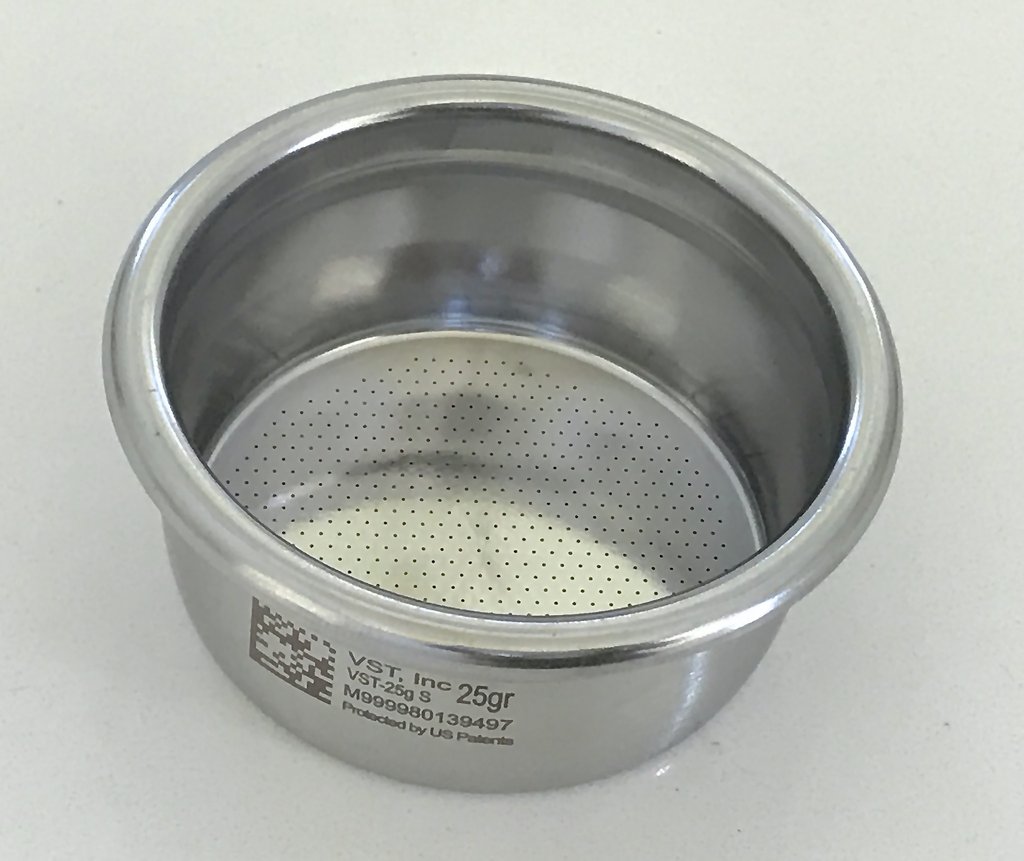

Пришла сегодня корзинка VST Strada 14гр Так уж совпало, что Паганини от Торрефакто закончилось и я открыл ГОНДУРАС САН МАРКОС от Тасти. Сразу обратил внимание на то, что кофе светлее чем Паганини. Сделал закладку на 14гр, и сразу уменьшил помол на одно деление (пляшу от настроек которые стояли на родную двойную от Сильвии). Налилось много. В конце концов пришел к увеличению закладки до 16гр. и еще на одно деление уменьшил помол. Вот теперь пролив норм, но завтра скорее всего сделаю закладку на 16,5 гр. Это нормально. что так сильно пришлось менять помол?
В чашке меньше кремы чем после Паганини. Это из-за отсутствия Робусты? Да и вкус не такой крепкий и насыщенный чем на Паганини.....
Все правильно, вы закладку ведь сократили почти вдвое. Судя по тому какая закладка у вас в корзине VST на 14, то обжарка средняя.
jurland написал(а) ...
На наличие кремы влияет много факторов-это и наличие робусты в смесе, обработка зерна, давление при заваривании, качество распределения кофе в корзине и его темперовка.

Добрые люди, посоветуйте! Варю эспрессо используя бездонник с штатной корзиной La cimbali (14 гр.). Все устраивает: вкус, цвет, крема и т.д. Есть ли смысл поменять имеющуюся корзину на VST или IMS (14г.) Будут ли какие-либо кардинальные изменения во вкусе, крема и т.д.? И какую корзину порекомендуете (VST, IMS) с рисками или без, выпуклую или прямую? Заранее спасибо за советы))
Кардинальных быть не может по определению. Тем не менее оттенки будут другими, в первую очередь, более выраженными. На IMS с выпуклым дном, цвет и фактура крема заметно отличаются от той же VST. Стоит менять или нет - вам решать. Я исторически больше всего готовил на безрисочной Сайнессо, это аналог вашей родной. Потом, еще на Сильвии, попробовал VST, не понравилось из-за капризности и, соответственно, низкой стабильности результата. А вот на е61 с ротационной помпой, попробовав VST, Сайнессо отложил в дальний ящик. Сейчас в работе 2 корзины: VST (Strada 14) и IMS B70 2TC H24 E Периодически их меняю вот уже 2 года. На мой взгляд, для более-менее темных обжарок в основном IMS адекватнее, для более светлых - Strada. По виду в чашке, из IMS более впечатляющий результат.
У Cimbali родные корзины очень высокого качества. Смысла менять нет, ради только удобства пользования безрисочных VST, IMS. Имейте ввиду, что с приобретением последних, придётся готовиться к покупке темпера соответствующего диаметра. Если к родным Cimbali отлично подходит темпер 58мм, то к безрисочным ближе по размеру 58,5мм.
Во как!)) Блин, имею два хороших темпера 58 мм, а с покупкой корзины попадаю еще и на покупку нового темпера. Что-то не радует перспектива)) Раз большой разницы в корзинах нет, наверное, действительно не стоит заморачиваться, как говорят: от добра добра не ищут!
Спасибо! Действительно - дилемма выбора. Пожалуй куплю для эксперимента VST (Strada 14), так как нравится более светлая обжарка.
Как раз наоборот, если нравиться светлая. Зависимость такая, чем светлей обжарка, тем больше требуется закладка- соответственно вместительность корзины. Я уже как-то на форуме "удивлялся", последний писк моды- корзинка VST 25гр.
