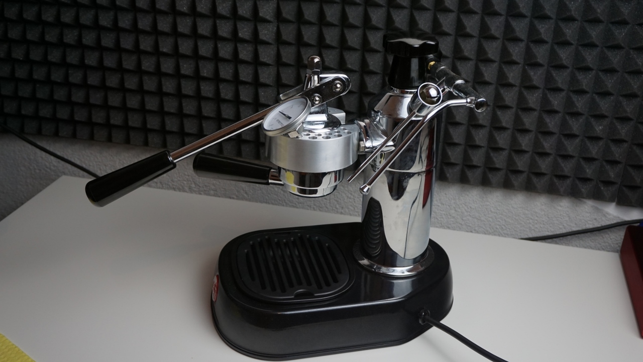

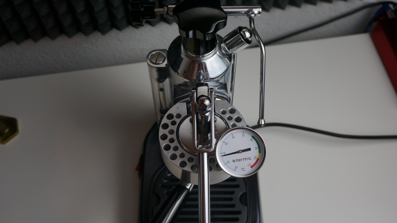

Что вы хотите добиться радиатором на группе? Понизить температуру вообще, думаю не удастся на много градусов. Увеличить время нагрева при включении, да это получиться. Сьемным радиатором понизить резко температуру группы после одевания радиатора, получиться но не быстро. Мокрая тряпка справиться быстрее.
Для начала, наверное, стоит определиться с целями, что хотим добиться: общего снижения температуры группы в стационарном режиме или исключения перегрева при следующих друг за другом проливах. Радиатор однозначно решит первую задачу - температура группы в режиме простоя будет ниже. А вот, что касается перегрева, то он как был, так и будет. Разница лишь в том, что с радиатором температура воды на выходе всегда будет ниже, и в стационарном режиме и при перегреве. Для борьбы с перегревом,как правильно говорит Laz, нужен вентилятор, но он еще должен включаться не сразу, а только при достижении группой определенной температуры. С другой стороны, возникает вопрос, стоит ли городить огород, если вторая задача успешно решается с помощью плошки с водой комнатной температуры, в которой перед закладкой ополаскивается рожок?
Наилучший результат в чашке у меня получается при следующих условиях: 1. Голова группы (или как это правильно называется?) прогрета до температуры "руке приятно тепло". 2. Рожок перед закладкой в него кофе прогрет до темературы "очень горячо". В процессе закладки и темперовки температура рожка несколько уменьшается.
Рожок я нагреваю отдельно от машины в кружке с горячей водой. Сейчас моя задача - научится контрлировать температуру головы группы. Для этого делаю радиатор с термометром. Следующий этап - научиться нагревать рожок не в кружке с кипятком, возможно буду строить темпер-станцию с подогревом.

Итак, друзья, время потрачено не напрасно. Термоинерционность, термостабильность и уменьшение пиковой температуры нагрева группы дали свои плоды. Процесс приготовления чашки стал более прогнозируемым и контролируемым. Я доволен.
Valerii: Подробнее опишите ваши действия. В чем там термостабильность то? Вот вы включили холодную машину с вашим радиатором. (а лучше снять видео процесса). Радиатор из чего сделан? Его масса? Я так понимаю что просто за счет радиатора увеличилось время прогрева группы (ну это естественно-кусок железяки прицепили) все. Какая там термостабильность то? Вы хотели добиться чтобы за время подготовки к завариванию группа нагревалась до меньшей температуры? Ну это получится с таким куском железки. Особенно если это еще и сталь либо нержавейка. Если бы прикрутили термометр ЭЛЕКТРОННЫЙ, не инерционный к группе и показали бы температуру группы перед приготовлением шота и потом для второго и третьего шота подряд (например) и вели хронометраж своих действий. Далее полное остывание всей машины и группы до комнатной температуры.... И потом тоже самое четко бы повторили с радиатором (за тоже самое время перед первым шотом конечно температура группы будет меньше за счет увеличения ее веса за счет радиатора) один, два, три шота с указанием температуры группы, то тогда можно говорить о целесообразности вашей доработки. Кстати, а как насчет плотного прилегания радиатора к группе? Она же не является ровным цилиндром? И насчет царапин хрома в дальнейшем? ((((

Сомневаюсь что от куска алюминия весом не более грамм 300 у вас очень сильно увеличилось время прогрева группы. Отверстия в нем толку никакого не дают. Кроме как уменьшения массы.

Maksimiks: спасибо за исправление видео. Но я не понял собственно о чем оно? Видим эффективный радиатор (с большим количеством ребер и в итоге большой площадью рассеивания), видно мельком электронный термометр, но на нем не акцентрируется внимание. Температуру группы не видно (что то там мельком 80 с чем то градусов). Но, имхо, все таки считаю что при первом шоте радиатор даст только увеличенное время нагрева группы.... При дальнейших шотах может быть чуть более быстрое остывание, которое как мне кажется никак не сравнимо со временем остывания группы от мокрой тряпки или обдуваемого радиатора....но тут радиатор просто обычный.

К вопросу о радиаторе. Прогрел машину, сделал 3 шота подряд. Каждый раз перед закладкой рожок прогревал в группе, те есть никаких дополнительных действий по охлаждению не предпринимал. Результатом доволен. Хорошая повторяемость и чашка радует.
Как говорил Станиславский-"Не верю!"....))) Возможно это эффект плацебо.
Вы бы привели данные температуры (с вашим термометром) с радиатором и повторили бы это все четко без радиатора (щуп термометра можно изолентой прикрутить к группе). В чем разница будет? Уверен что просто в меньшей температуре просто и наверняка на ровное количество. Так это можно добиться просто регулировкой пресостата....
