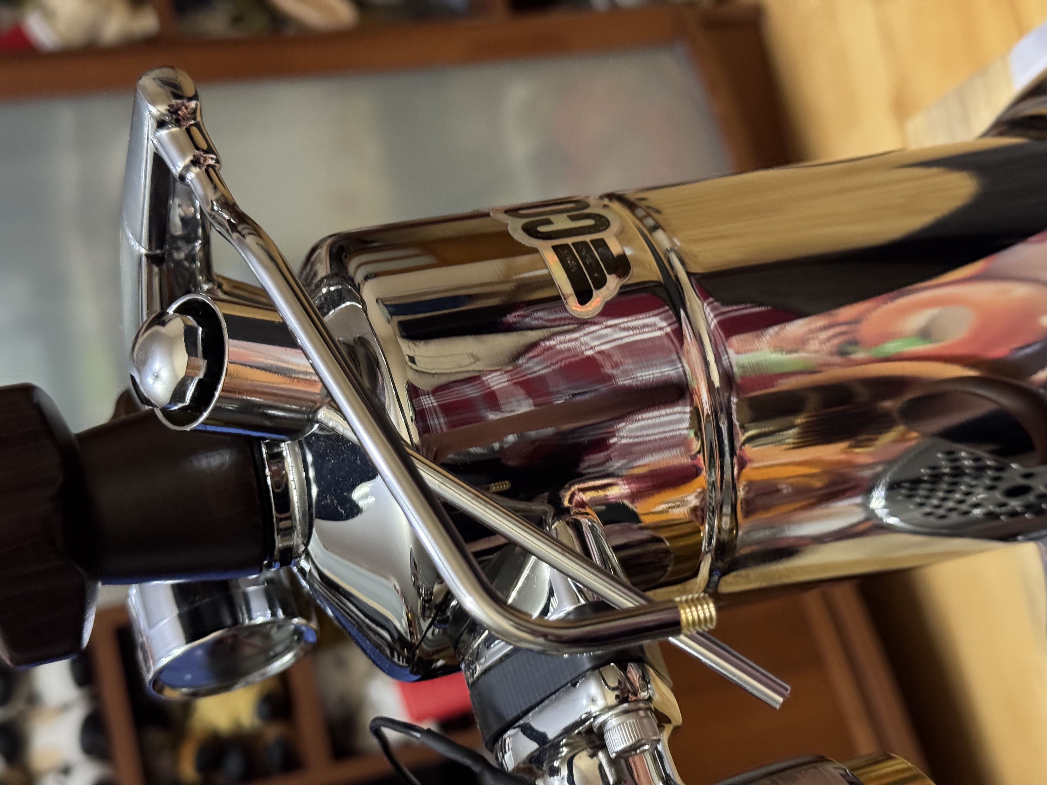

Имеется вопрос! Как согнуть эту трубку? Насколько это безопасно чтобы не сломать, может кто даст совет (видео)? Крайне неудобно взбивать молочко, трубка почти параллельна поверхности!
Если вам ещё актуально, посмотрите это решение. Не призываю купить, посмотрите фото. Можете сами изготовить. -[ссылка]-

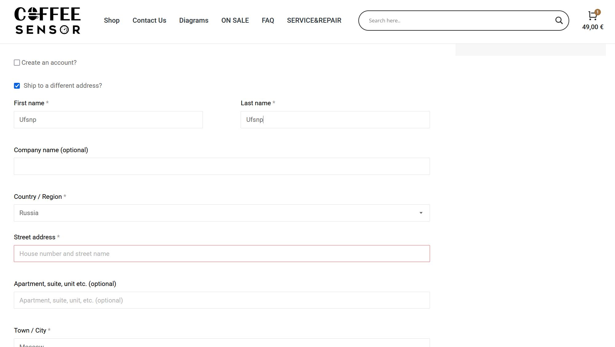

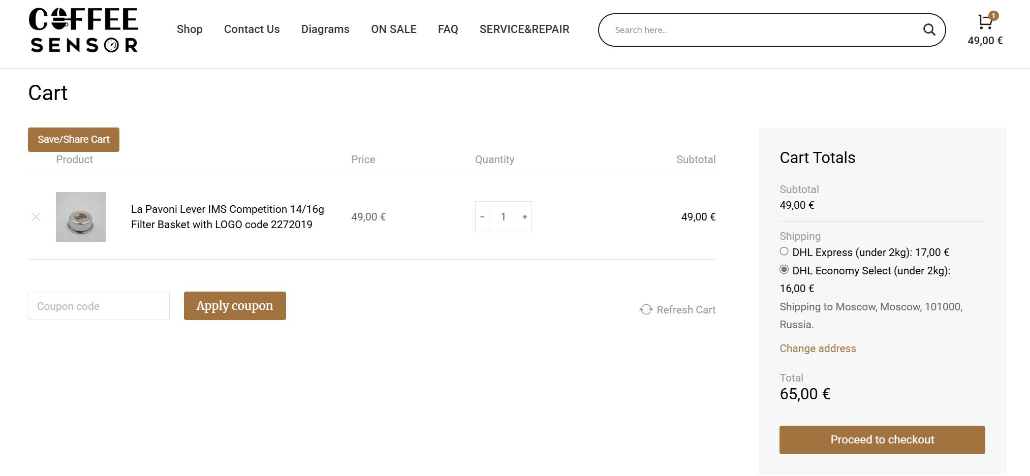

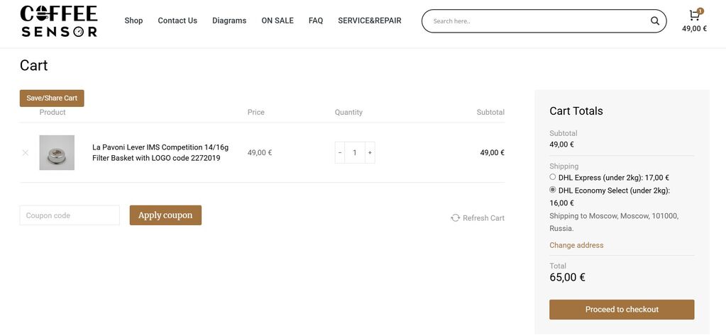

Извините, картинка недоступна. Что на ней было? Как это связано с возможностью доставки из Румынии в Россию? Можно ли доставить напрямую (оплатить возможность есть) на территорию РФ? Спасибо!
