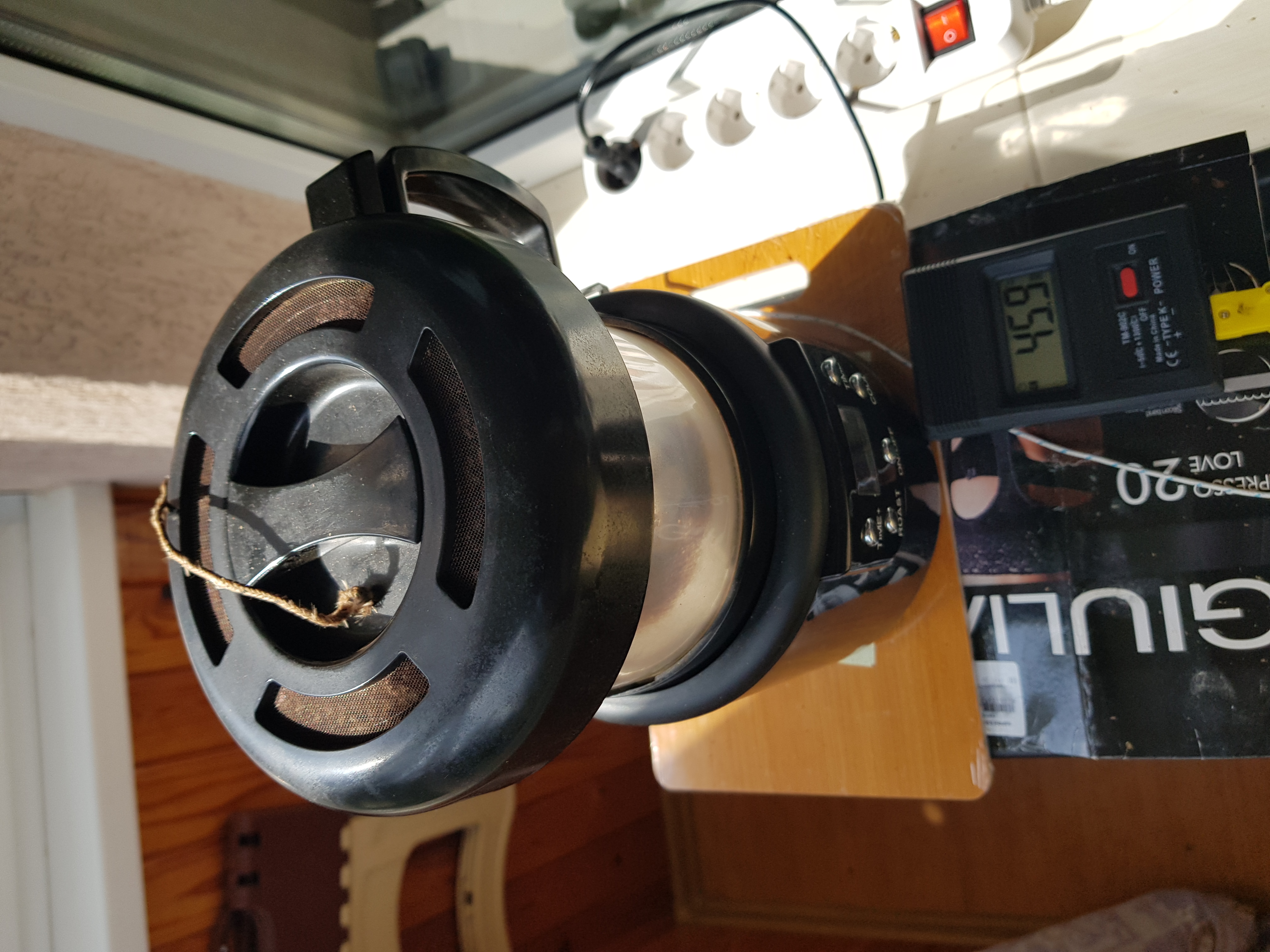

Ну что-то не очень первые впечатления. Я думал, что наличие металлического дна и потоки воздуха, под которые отверстия только в центре - добавят обжарке плюсов по сравнению с классическими воздушными ростерами с вертикальной колбой. Но по факту у зерна больше ожогов и больше неравномерности при обжарке. Там же какой принцип - дно под углом к центру, в центре горячим воздухом зерно подлетает и вылетает к стенкам, далее следующее зерно сползает к центру на место освободившегося, и так они в очереди друг за другом, вроде в идеале всё хорошо, но по факту зерно может задержаться у стенки. А может задержаться между центром и стеклом, что угодно короче говоря может быть. Крупные зёрна коста-рики жарятся отлично, Индонезия хорошо, а вот мелкие иргачифа - что-то как-то совсем плохо жарятся. Одна партия вообще как-то странно вышла, зерна стали будто меньше, чем были в зеленом варианте, цвет очень тёмный, но при этом зерно жесткое, кофемолка еле берет, по консистенции кофе будто не дожарен, причем не просто какие-то признаки недожара, а будто это вообще не кофе, а чай, причём очень мутный чай и без намёка на кофе. Можно регулировать и температуру и вентилятор, но положений всего 8. И по факту я использую только 7-8 режимы мощности и 6-7-8 режимы вентилятора. Хотелось бы больше мощности и больше делений у настройки. И как я понимаю жарит дольше, чем классический 305. Я на 7ке жарю 9 минут под фильтр, у вас вроде 8 было под эспрессо.

Ufsnp: А что значит время обжарки минутами? Резкий стоп не пробовал, просто не было сценариевй для этого, но вообще можно через принудительный переход на охлаждение и принудительно завершить охлаждение, т.е. в два нажатия получается стоп. Вы дно не чистите, судя по фото? У меня медленно тоже начинает там появляться нагар, вот думаю надо оно вообще чистить или не ) И тоже думаю взять стеклянный барабан попробовать, 13 тыс. адекватная цена.
Вопрос по минутам был связан что программируется 305 в первой версии только минутами...а сейчас иногда уже требуется и 5.5 минут и 6.5 минут))) Поэтому и был вопрос - возможно ли устанавливать скажем 5 минут 30 сек?? По двойному нажатию тоже прогресс...у меня в первой скажем версии 305 на такое не реагирует((( Но я рад что в вашей версии уже до этого додумались и реализовали!!!) Дно не чистил потому как вроде не влияет...а вот стекло с удовольствием и хорошо отмывается! Даже под струей водички иногда балую.....ржавчины не заметил а стекло порой как новенькое. И еще. Всетаки сделал отверстие в крышке для термометра, точнее термопары. Стало гораздо информативнее!!! Много чего узнал про кривую температуры скажем для 5, 6, 7 минут обжарки....попробуйте когда захотите углубиться в процесс....Мой стеклянный барабан ждет в Питере...молю бога чтобы он оказался не лучше Gene

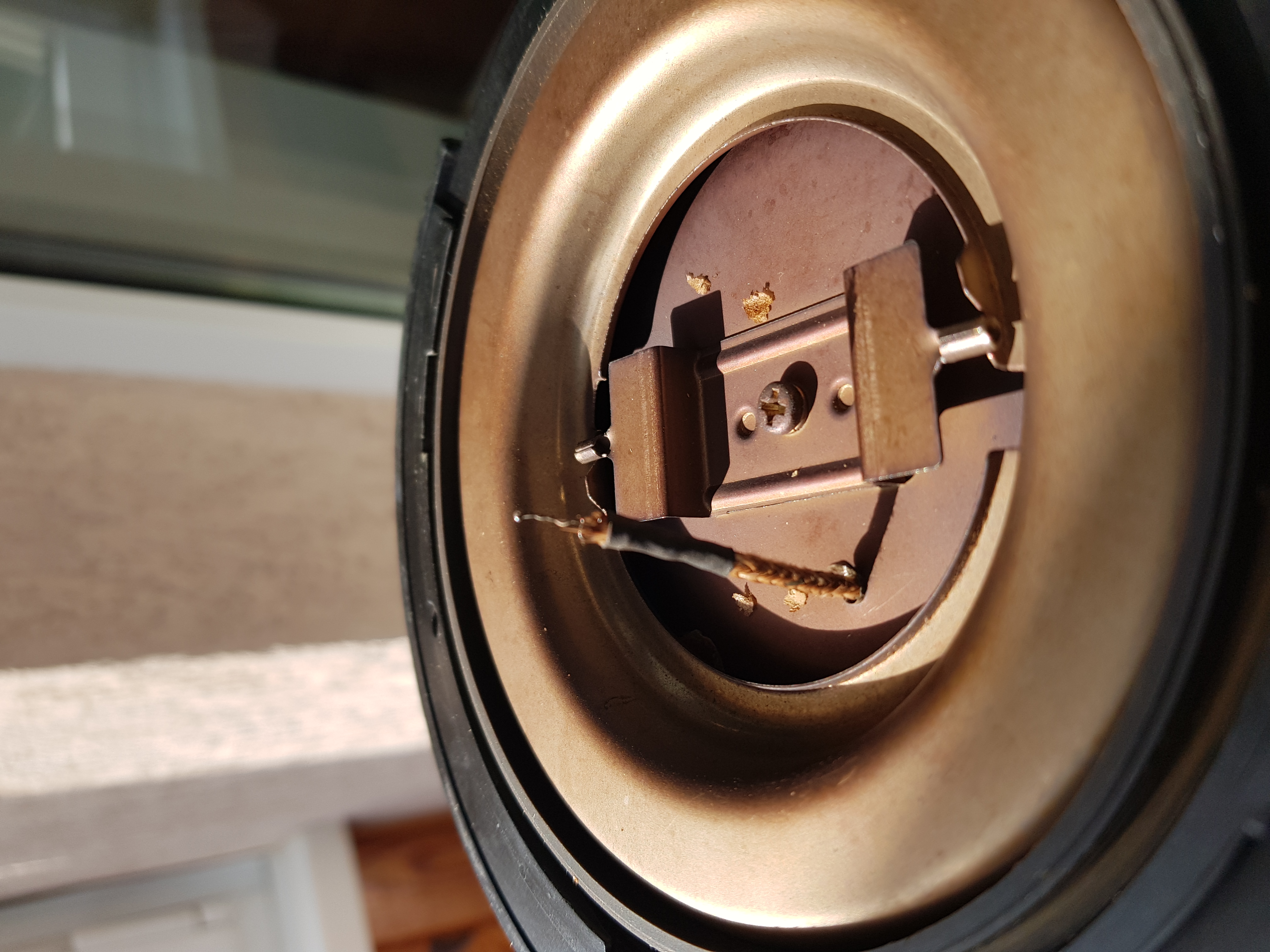

Ufsnp: А расскажите какие наблюдения по термопаре и минутам? Я тоже сделал отверстие там под щуп. Насчет по минутам - да, там шаг настройки 10 сек до 15 минут включительно. Обратный отсчет таймера уже по секундам показывает.
Сделаю вечером. Прям рад за 305й!!!! Секунды достаточно удобный бонус. И стоп двойным нажатием тоже))) Реально прогресс....
Ufsnp: Да там даже автоматический режим есть и в принципе он нормальный. Старт на 6 мощности нагрева и 8 вентилятор, через полторы минуты вентилятор сбрасывается до 6, ещё через полторы, т.е. через 3 минуты от старта вентилятор сбрасывается до 4 и до конца программы уже идёт 6-4, менять можно только длительность обжарки в этом автоматическом режиме.

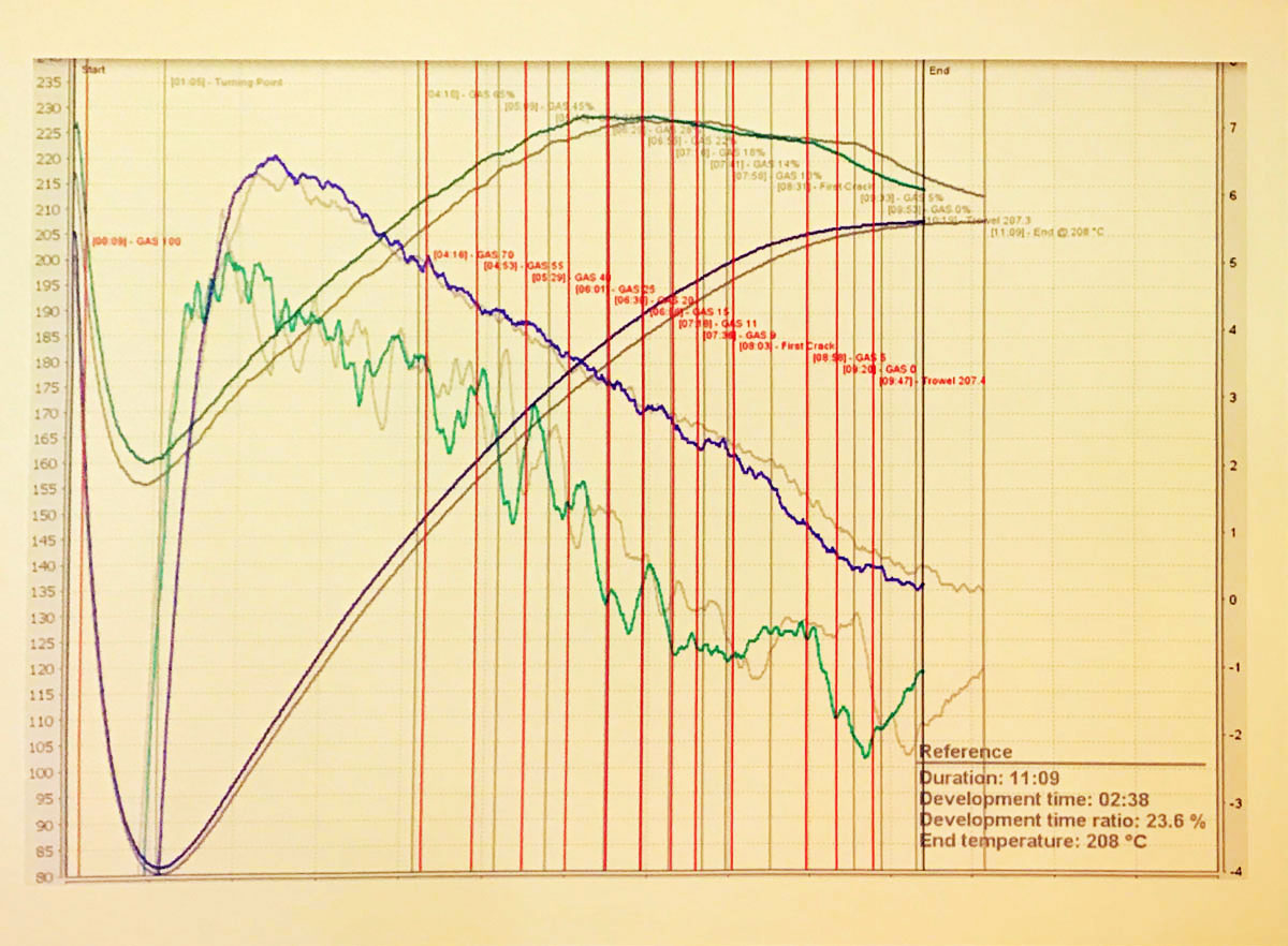

KIRMAN: сначала в первые 5 мин делаешь максимальный жар, потом идёт снижение, последние 2 мин из 10 это развитие, конечная температура около 210 градусов

KIRMAN: Илья Савинов ( торрефакто) дал всем график после семинара со Скоттом Рао. И на форуме ТФ все теперь говорят, что конечная температура 205-210. Логика есть, плавное подведение зерна к конечной температуре.

Кофе Лукойе: Очень тяжко смотреть, когда не слышишь крека, понятно, что нет смысла повторять чужие графики, но меня беспокоит то, что я по температурам вообще не вписываюсь в обычно принятые нормы. Даже в нормы прошлой версии сср-305 без регулировки. Вот, например, коста рику сегодня выгрузил на 7 минуте при температуре 248. Температура воздуха при этом была уже ближе к 266. Сидамо сухой Обработки выгрузил на 8-15 при !внимание! 274 якобы зерна. Температура воздуха при этом 277. Отметку температуры 200 я пересекаю ещё до наступления второй минуты. Сейчас загружу артизан, покажу.
KIRMAN: пережигаешь зерно, загружай больше зерна, если так быстро жарит, на графике 150 градусов на 4-ой минуте, а можно и на пятой. Потом снижение делай в 3 шага до 210 градусов, чтобы за 10 мин пожарить

Кофе Лукойе: Ну артизан не панацея, но просто хоть какую-то картину даёт и сохраняет результаты. Вот Сидамо сухой Вот Коста Рика Колумбия кастильо полумытый А вот иргачифф, который в прогретый ростер сунул и на полной мощи начал. На развитие тут не стоит смотреть, т.к. когда был крек непонятно, тут интересно только, пожалуй, только скорость набора температуры и куакие высокие температуры выгрузки. Жарю я при этом достаточно светло, т.е. это не маслянистый старбакс на выходе. Для замера температуры зерён щуп практически до дна, для замера окружения - термопара - выглядит и расположена как на фото выше от Ufsnp, но только я чуть выше её ставлю, практически под крышкой.
П.с. скрины криво обрезались, в общем зеленое поле - это от 50 до 150, жёлтое - 150-200 градусов, серое - 200-260 градусов.
ИKIRMAN: прогрей, максимально толкни на самой высокой температуре и опусти до 210 в 3 приема. График можешь низходящий сделать по температуре, развитие 2- 2,5 мин из 10 У меня примерный профиль температуры, но можно и 12мин, если зерно более сырое 1-5 275 максимальная мощь 6-7 250 8 230 9-10 210

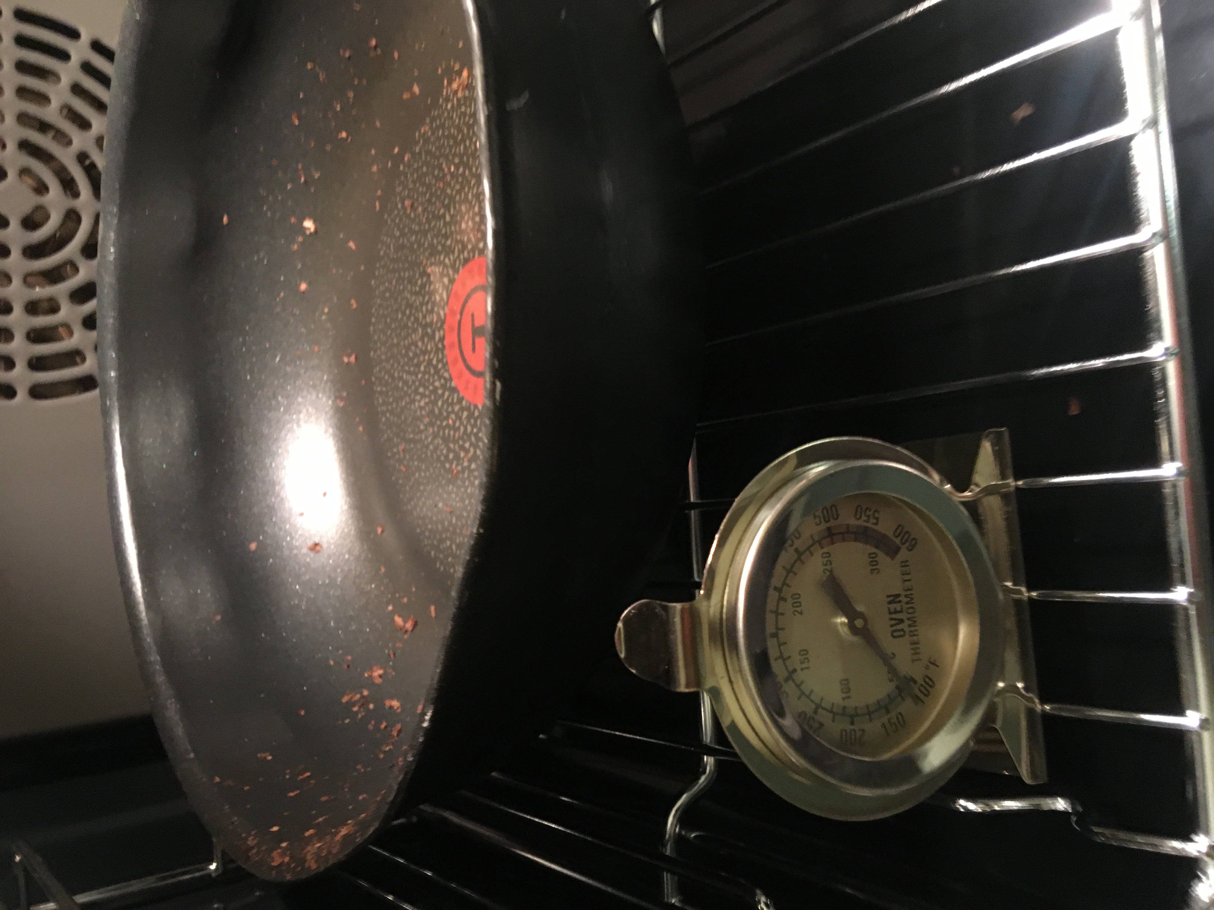

Не пытайтесь очаровать меня и себя «кривульками с планшета))) Давайте рассуждать? - как вы в духовом шкафу организовали активное перемешивание продукта? Барабаном из сетки с али в приводе гриля со средней скоростью обжаривания курицы на шомполе?!)))
KIRMAN: я сказал , как жарят в ТФ, по какому графику Я проверял, брал Эфиопия Иргачефе и сам жарил. Одно и тоже. Всё нормально перемешивается за 7 сек. Чёткий температурный контроль нужен!
