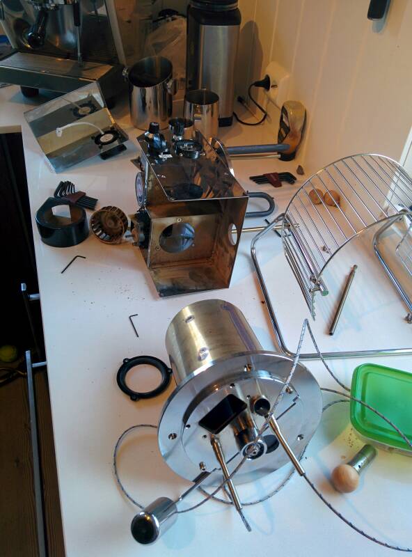

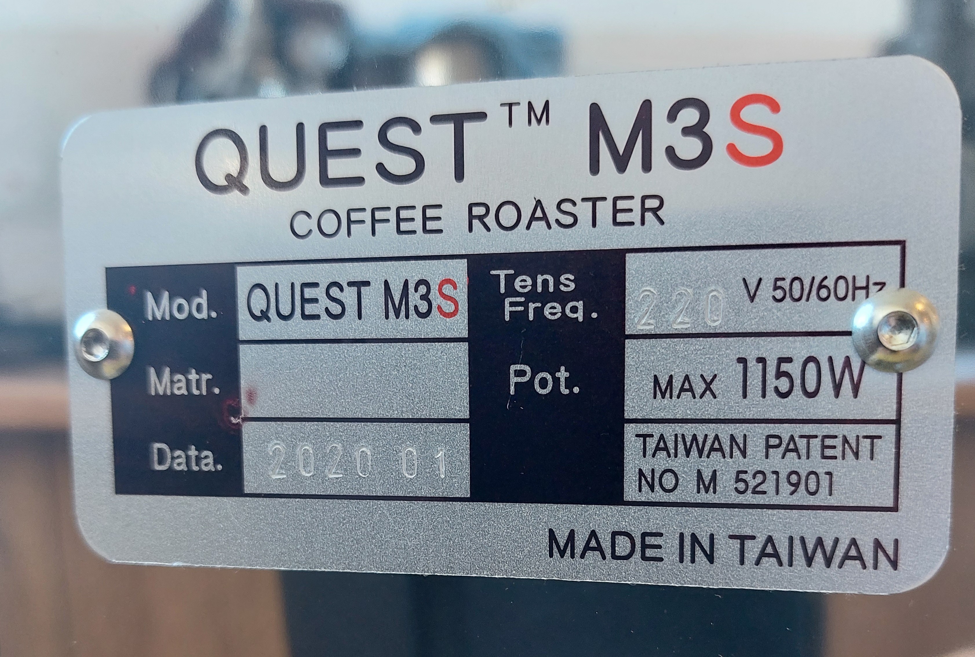

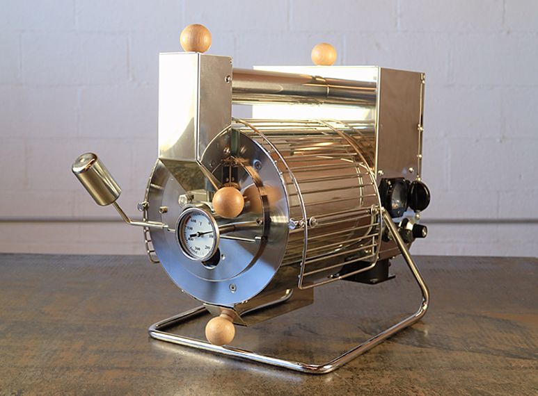

Купил я в январе 21-го новый электрический ростер, вдобавок к Гене, и неспешно его осваиваю. Первоначальные восторги слегка улеглись (но не исчезли), и я могу спокойно поделиться впечатлениями – вдруг кому-то пригодится. Изначально ростер выглядел вот так (фото с американского сайта, у самого по первости руки не дошли, а теперь уже и вид не тот):

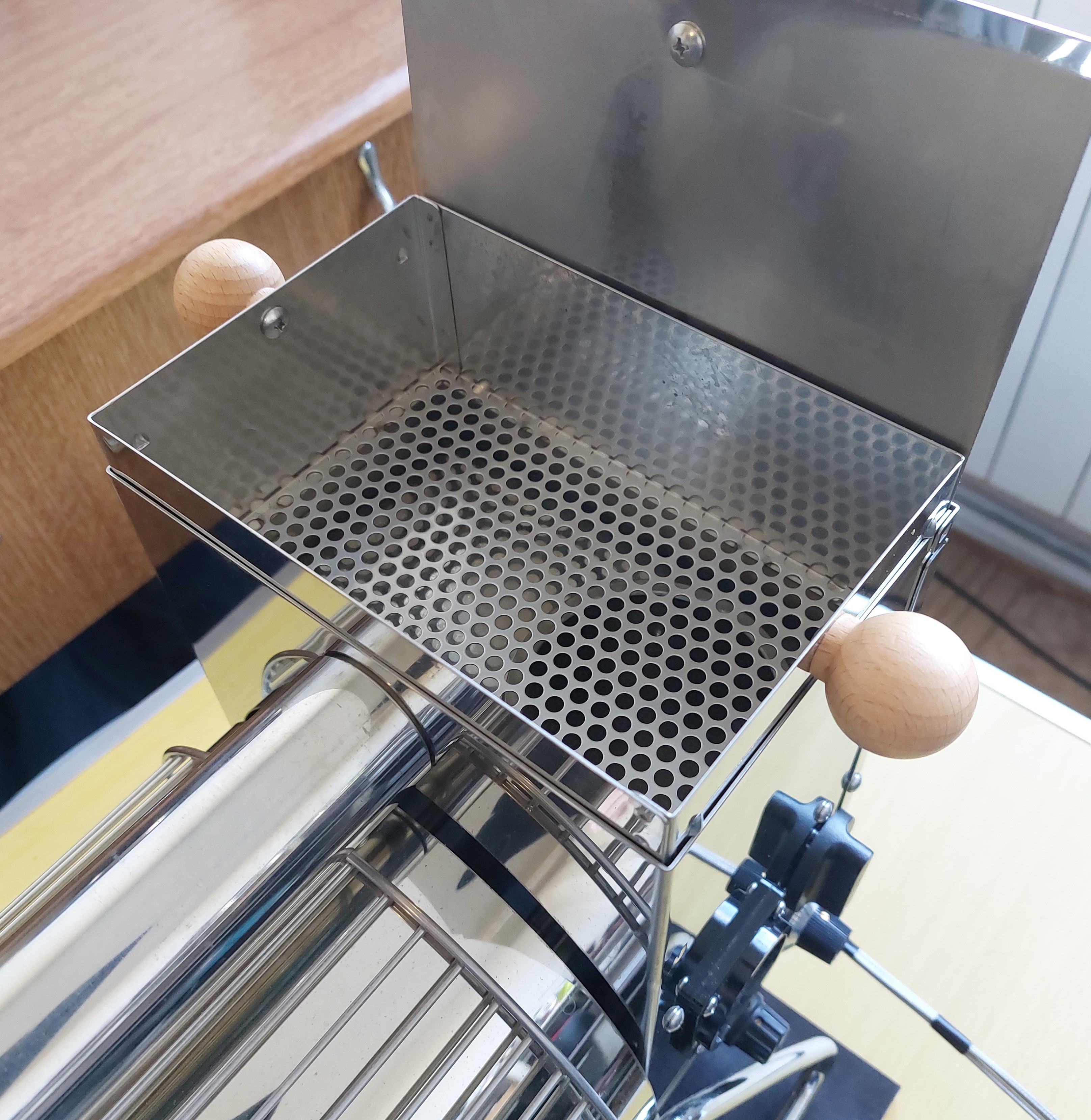

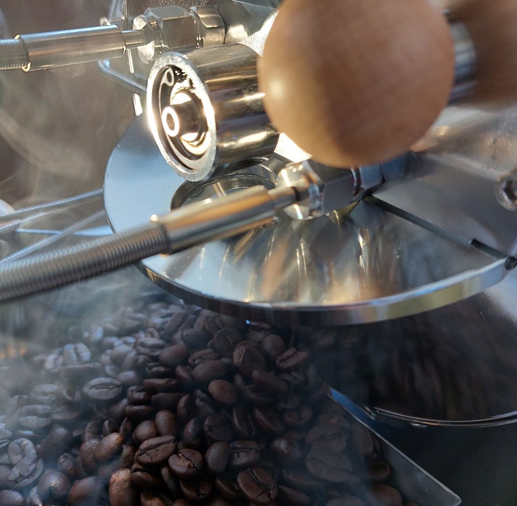

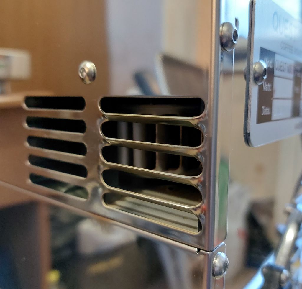

Судя по отзывам на англоязычных форумах, ростер выпускается как минимум лет десять, у меня последняя, на сегодняшний день, модификация. Крупным планом - лоток для кофейных зерен, маленький лоток для сбора шелухи из-под барабана и трайер/сэмплер (не знаю как по-русски есть сказать).

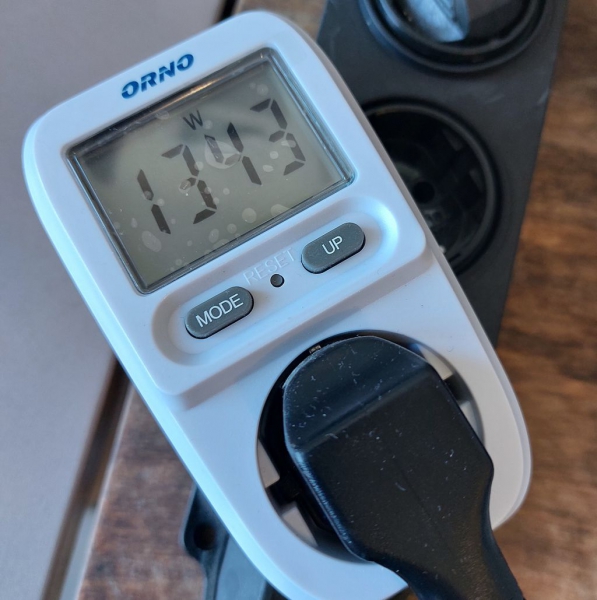

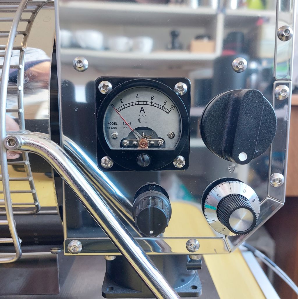

Но на практике я так мощность не задираю. При 200-граммовых порциях 1100 Ватт хватает. Разумеется, аппарат с изюминкой. Это не просто электрический ростер, а донельзя мануальный, совершенно не избалованный электроникой (это вам не какой-нибудь там Aillio Bullet R1 V2), к тому же почти весь в нержавеистом металле, добротно сработанный, компактный, малошумный, транспортабельный, очень ремонтно- и апгрейдо-пригодный девайс, за что его и любят широкие массы немногочисленных владельцев. Органы управления тихо навевают ностальгию по лабораторным работам по физике в средней школе.
Аналоговый амперметр с крутилкой это, конечно, очень душевно, но прецизионно ловить/менять на нем силу тока для обеспечения потребной мощности несколько затруднительно. Поэтому я кручу ручку, грубо задаю силу тока, глядя на стрелку (например 4.25), а потом при необходимости продолжаю подкручивать, глядя уже на циферки на ORNO-вском цифровом ваттметре. Большой круговой переключатель в правом верхнем – это, собственно, включатель напряжения, и он с таймером-трещоткой. Полагаю, такой вариант был выбран производителем из любви к любителям включить потенциально огнеопасный прибор и отойти «на минуточку». Ну и, наконец, внизу справа – регулятор потока воздуха. Зеленая метка нанесена производителем. Плясать нужно от нее, а не от цифры 0. Внизу, под этим самым «блоком управления» можно увидеть нечто черное и пластмассовое – это осевой вентилятор , маленький, как на деск-топах, ну, или нечто похожее. Я, слава Богу, ни с какими проблемами не сталкивался, но опытные владельцы Квестов не без удовольствия замечают, что в Квесте нет никаких специально для него разработанных, проприетарных узлов и деталей и, как следствие, все что может сломаться – беспроблемно отыскивается и заменяется.

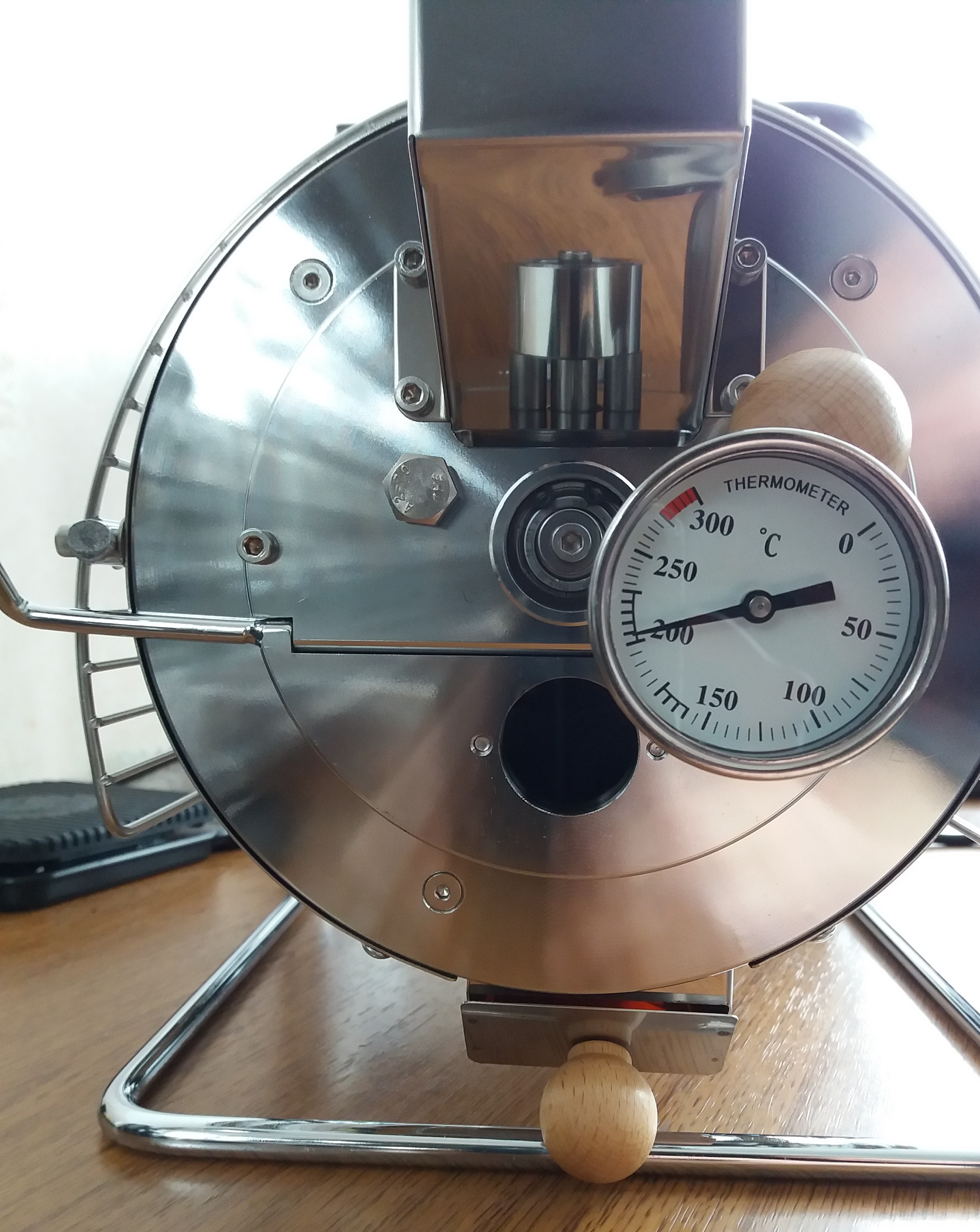

По задумке производителя, сначала нужно пройти курс молодого бойца, имея на вооружении вполне хороший, но неизбежно заторможенный аналоговый термометр:

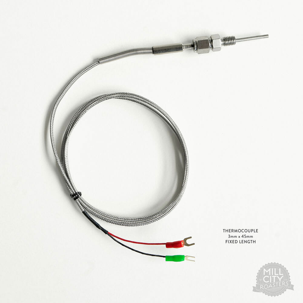

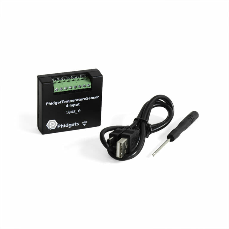

Я тоже попробовал, однако через эту ступень перемахнул быстро – чтение форумов как ничто лучше стимулирует апгрейдный зуд. Замучавшись решать, где взять хорошее и задешево, плюнул и купил у Mill City Roasters вот такого типа три штуки:
Ну и Фиджетс, конечно, девайс, через который данные о температуре передаются на комп для дальнейшей обработки в Артизане (еще одно фото с сайта Mill City Roasters).
Фиджет данной модели позволяет подключать четыре термопары, у меня их три.

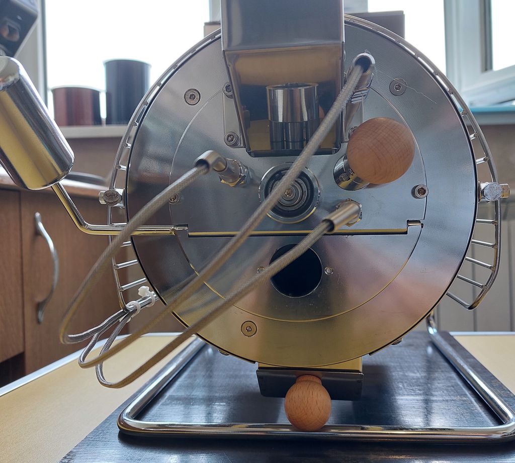

И так как отверстия в нужных местах производителем уже просверлены, и резьба нарезана, остается только воспользоваться этим обстоятельством и обогатить функционал:
Соответственно, появляется возможность измерять температуру зерна - BT (bean temperature), температуру воздуха внутри барабана - ET (environmental temperature), и максимальную температуру воздуха в зоне ТЭН-ов, с наружной части барабана - MET (max.environmental temperature). Возможно, МЕТ на таком маленьком девайсе не строго обязателен, но иногда бывает полезен.

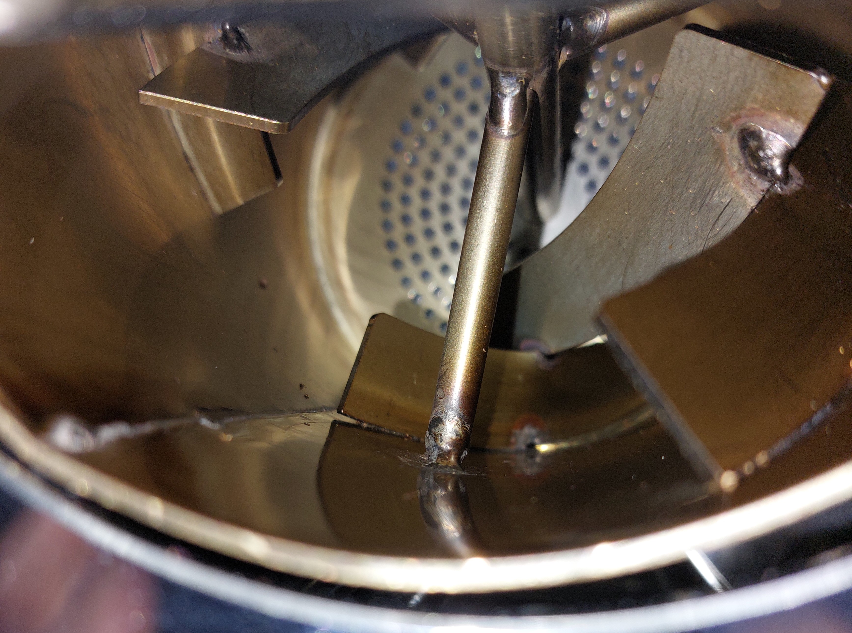

Кстати, о барабане. В отличие от предыдущей версии, у текущей модели толщина металла чуть поменьше, но зато барабан имеет перфорированную заднюю стенку и новые лопасти для перемешивания кофейных зерен:

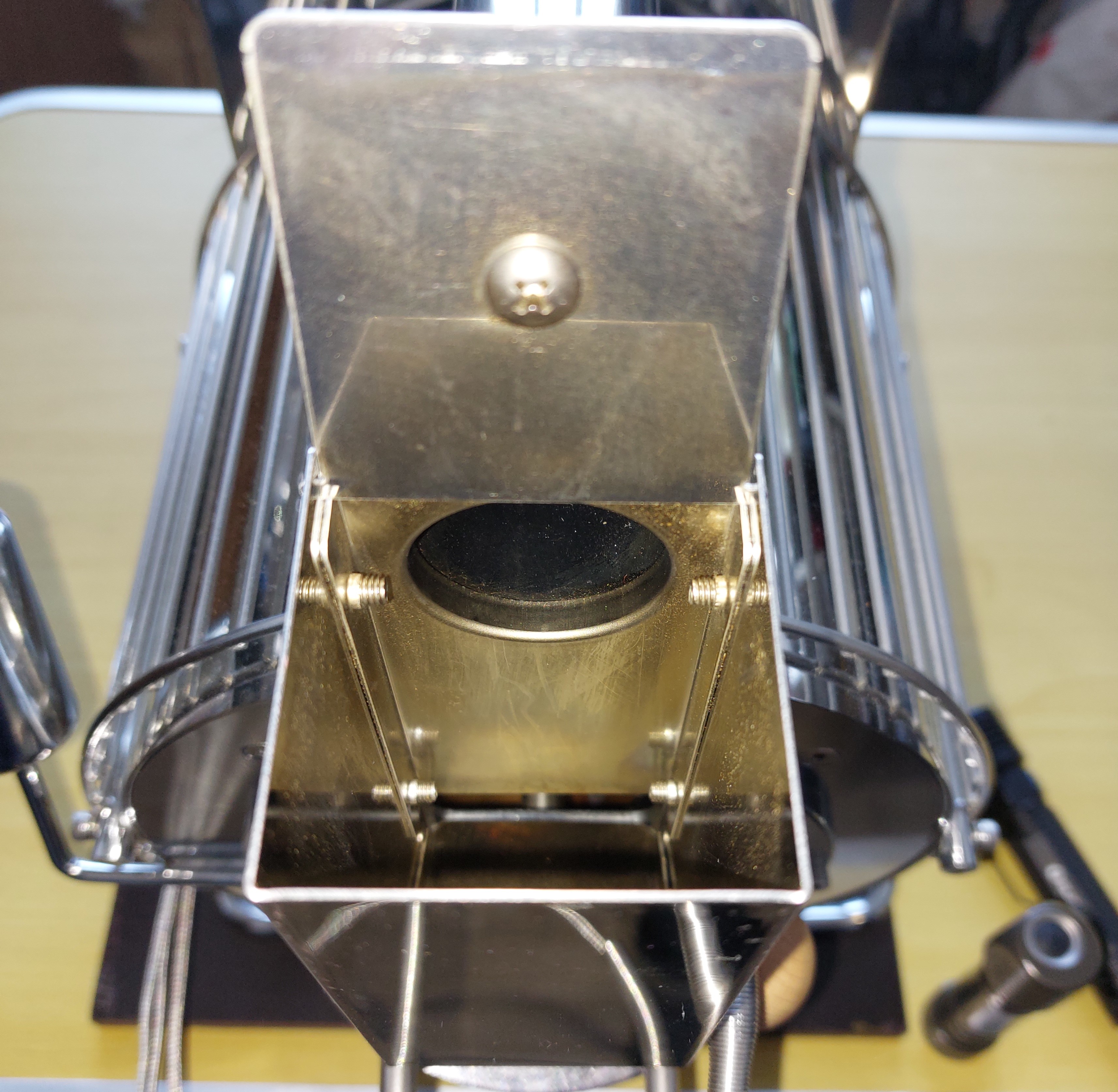

Но надо быть аккуратным, чтобы они летели вертикально вниз, не западая в горизонтальную трубу. Через эту трубу горячий воздух и дым в конечном итоге выносит радиальным вентилятором:

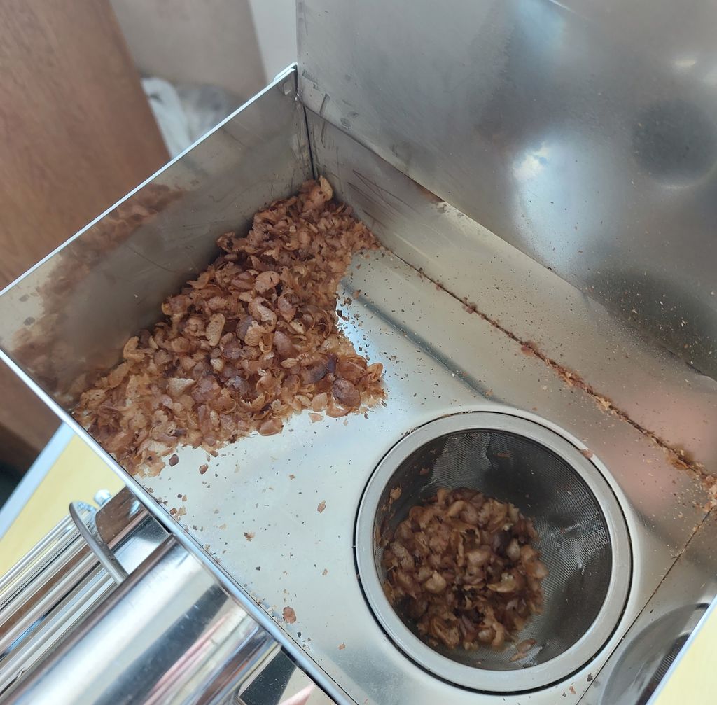

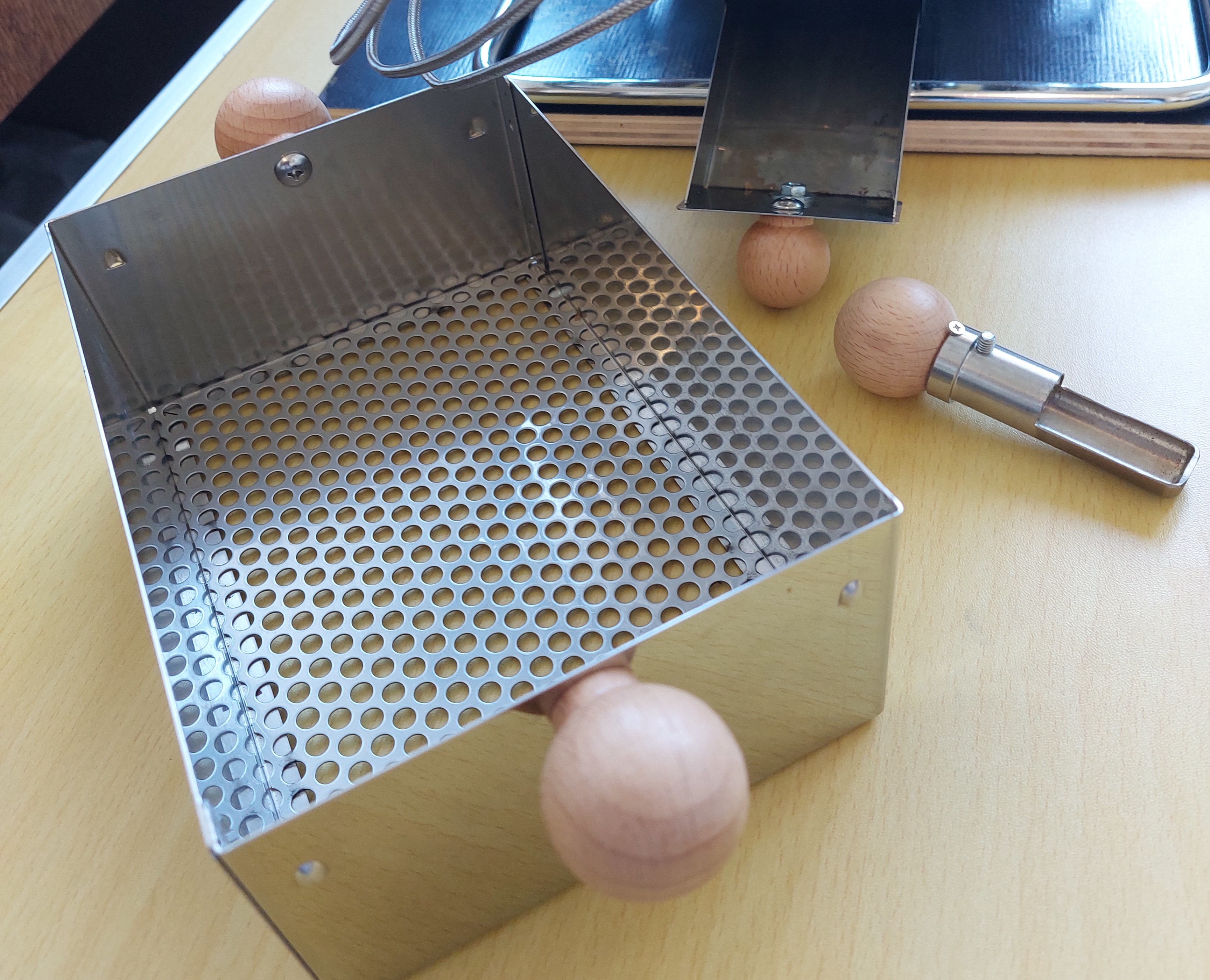

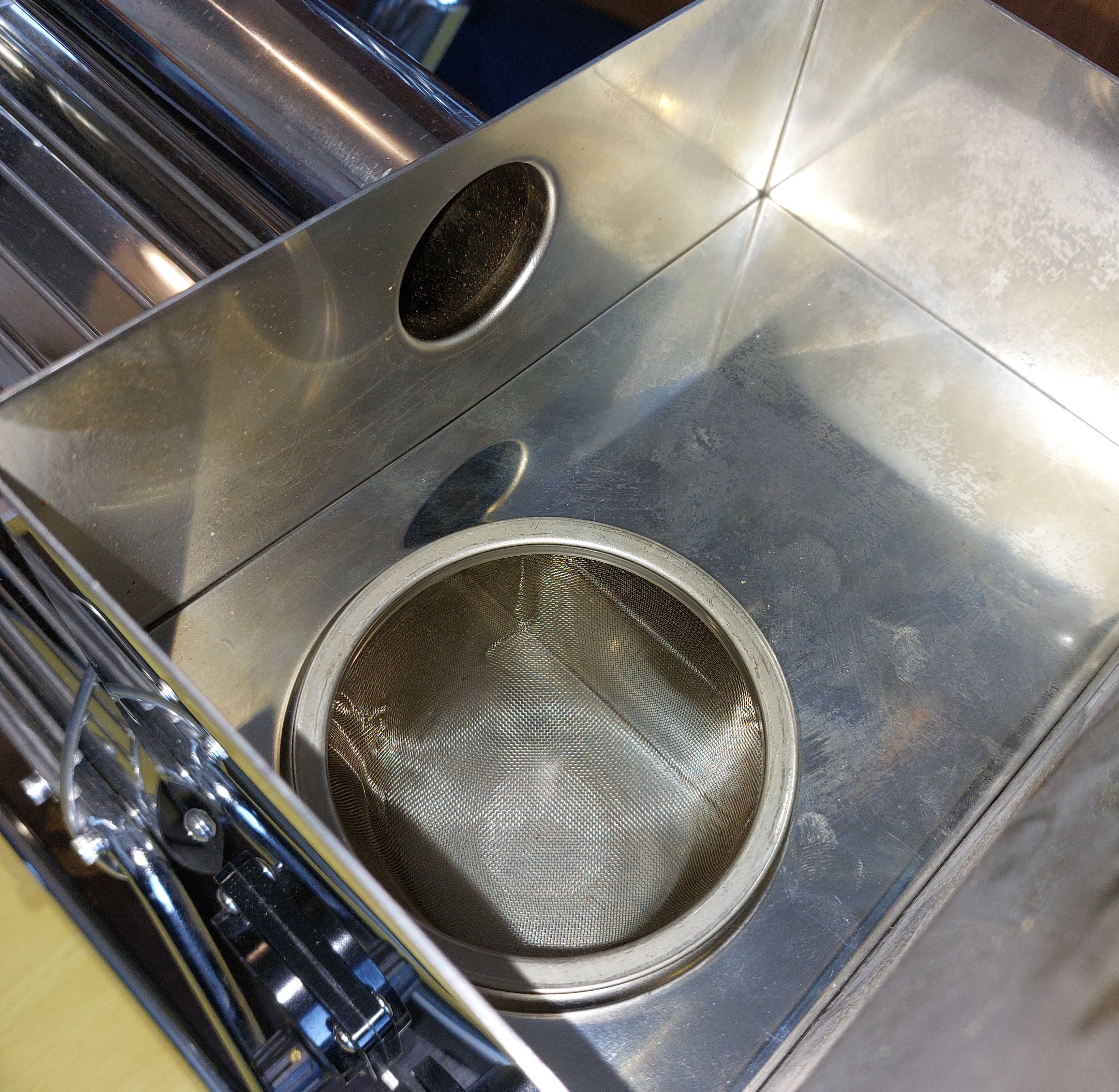

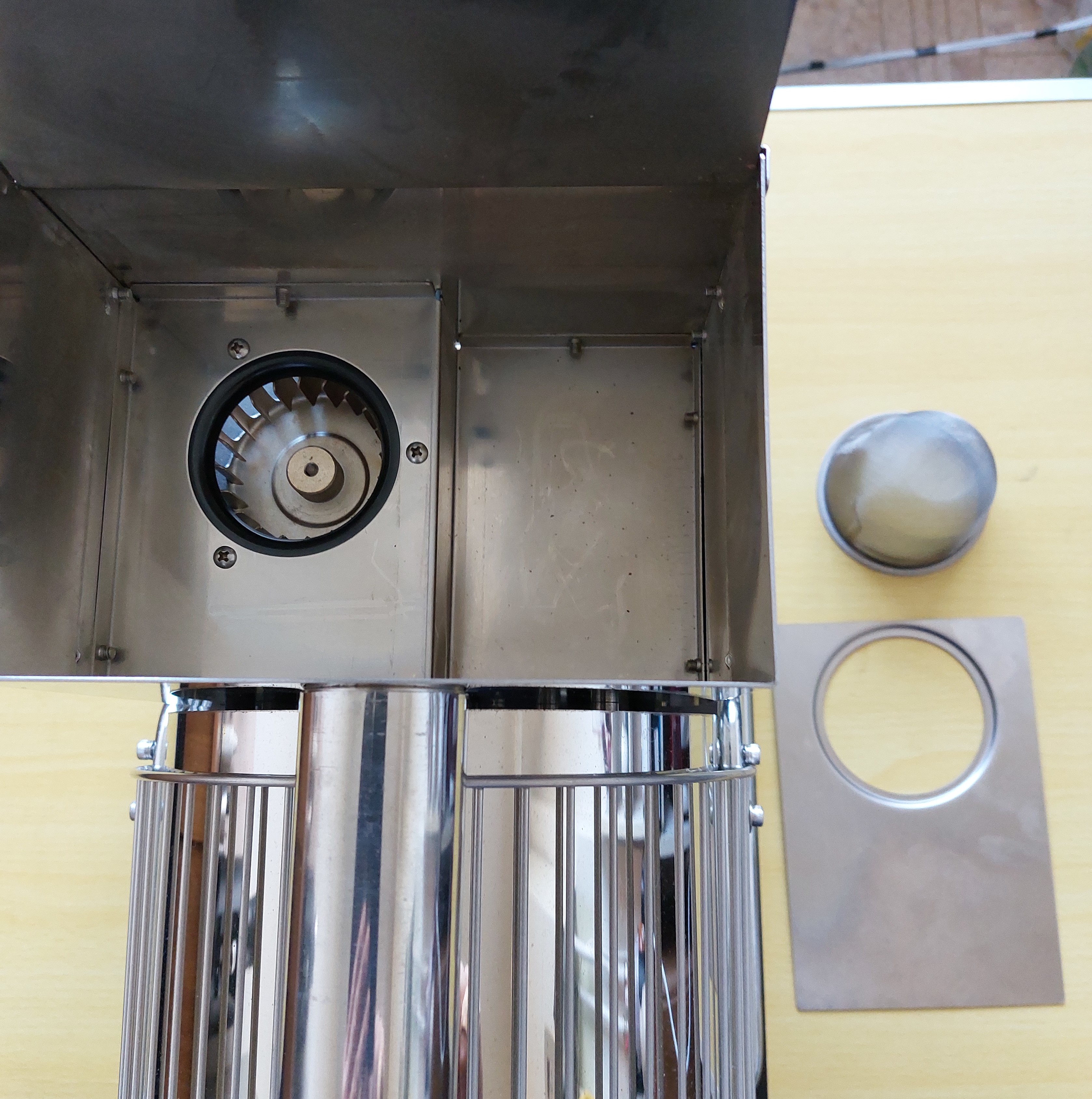

По «дороге» на улицу, горячий воздух проходит сквозь трубу и попадает в камеру, где должна собираться шелуха, желательно в ситечке, но так оно получается не всегда.
Под крышкой (она легко снимается) можно увидеть те самые лопасти вентилятора, которые когда-нибудь придется чистить и, по свидетельству бывалых, это самое муторное занятие из всего, что приходится предпринимать, ухаживая за Квестом.

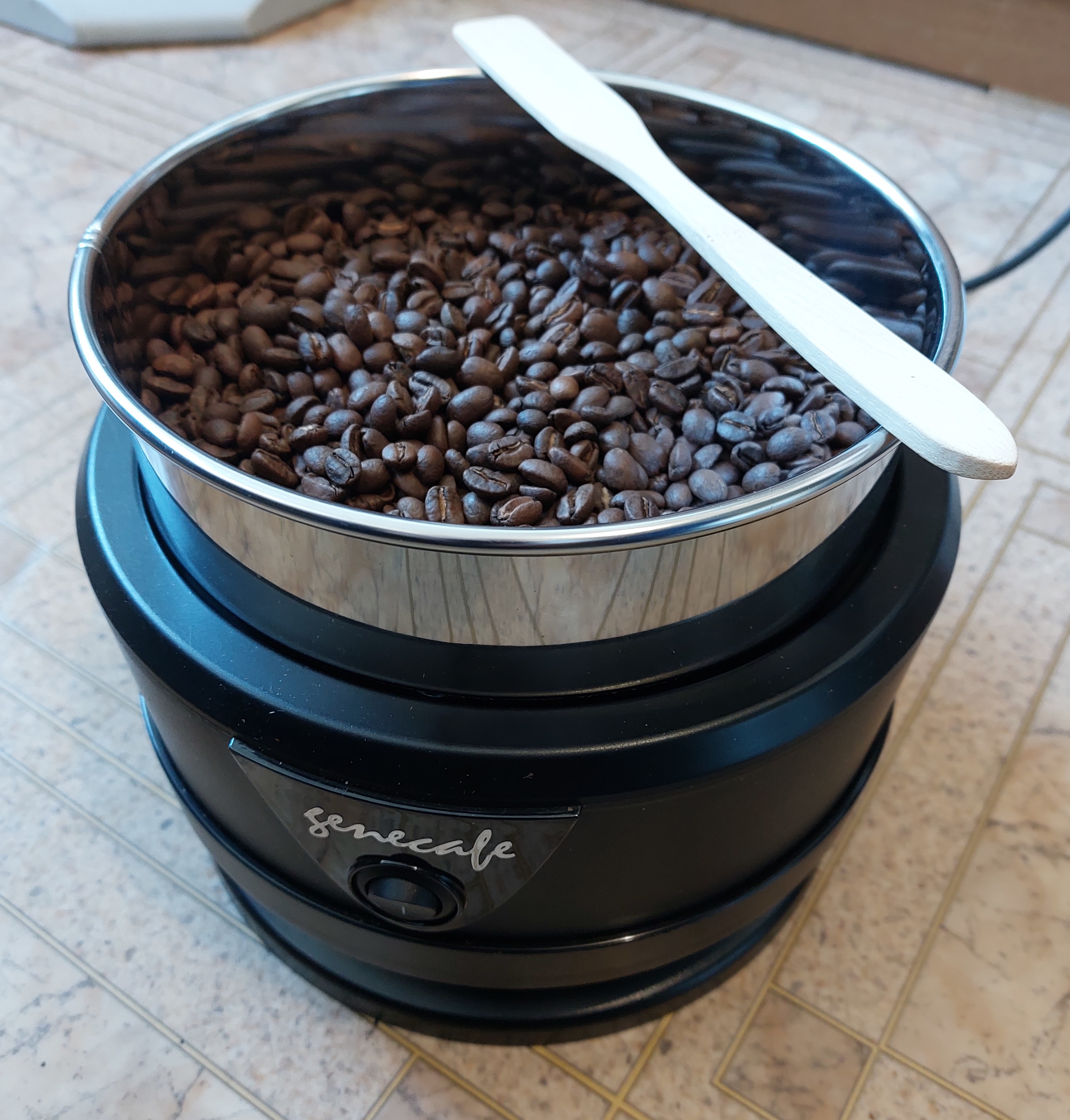

Но я, правда, предпочитаю использовать охлаждающий вентилятор Gene Cafe coffee bean cooler (раз уж он у меня был), он и помощнее и немного удобнее в обращении.

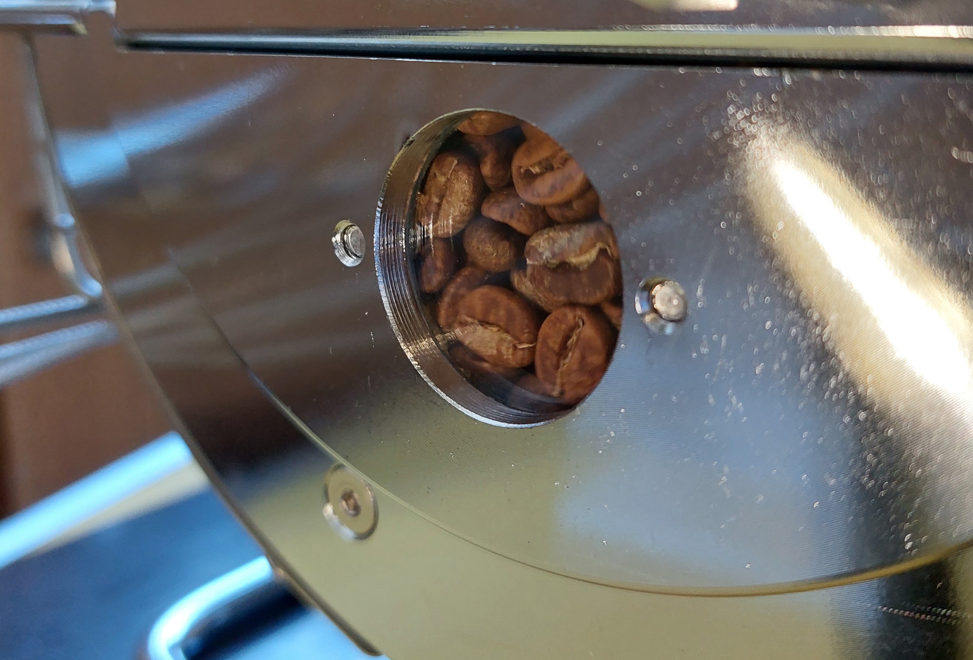

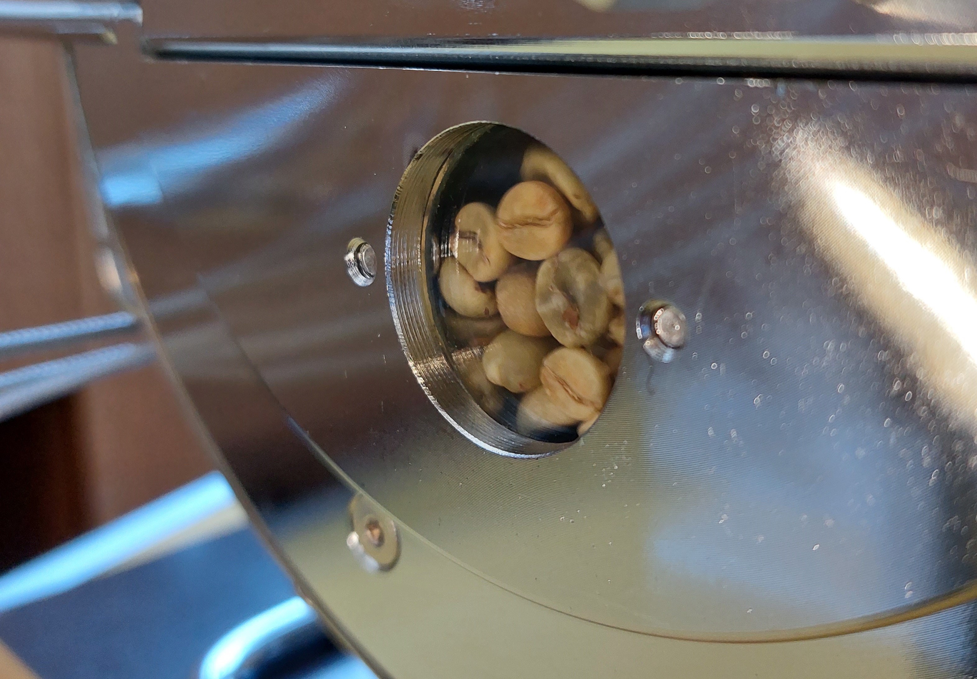

Буквально две с половиной минуты, и температура падает до комнатной. Наблюдать за процессом обжарки можно в небольшое, но вполне годное смотровое окошечко:
Пока что для меня весь процесс обжарки – это постоянное верчение головой и суетливая напряженность. Смотровое окошко – кривые в Артизане – ручка амперметра – розетка-энергометр – смотровое отверстие – подпрыгивание к выхлопному отверстию – попытка оценить изменения в запахе – и т.д. и т.п.

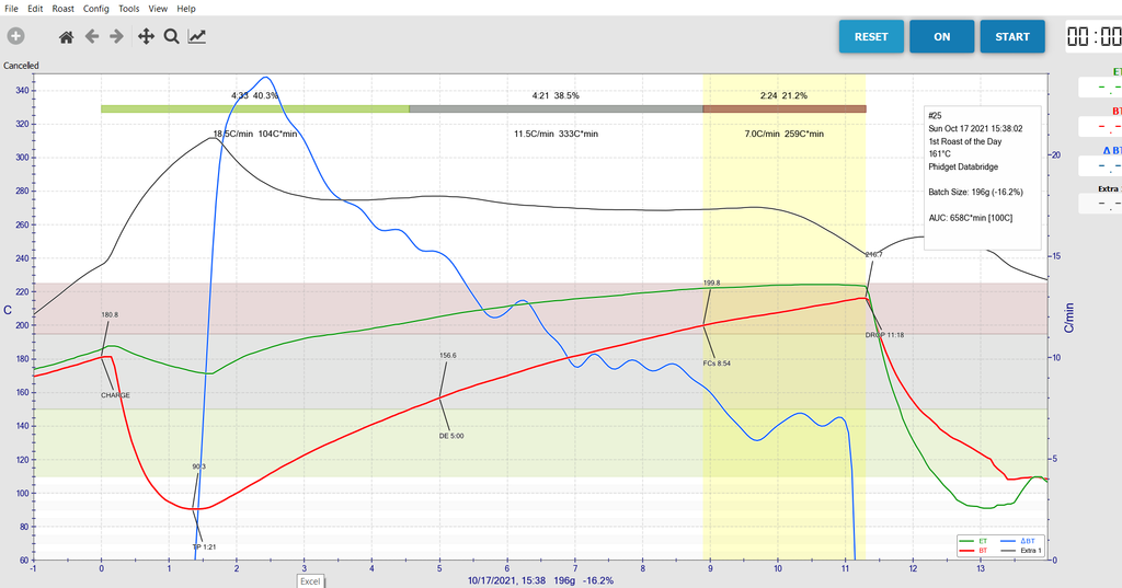

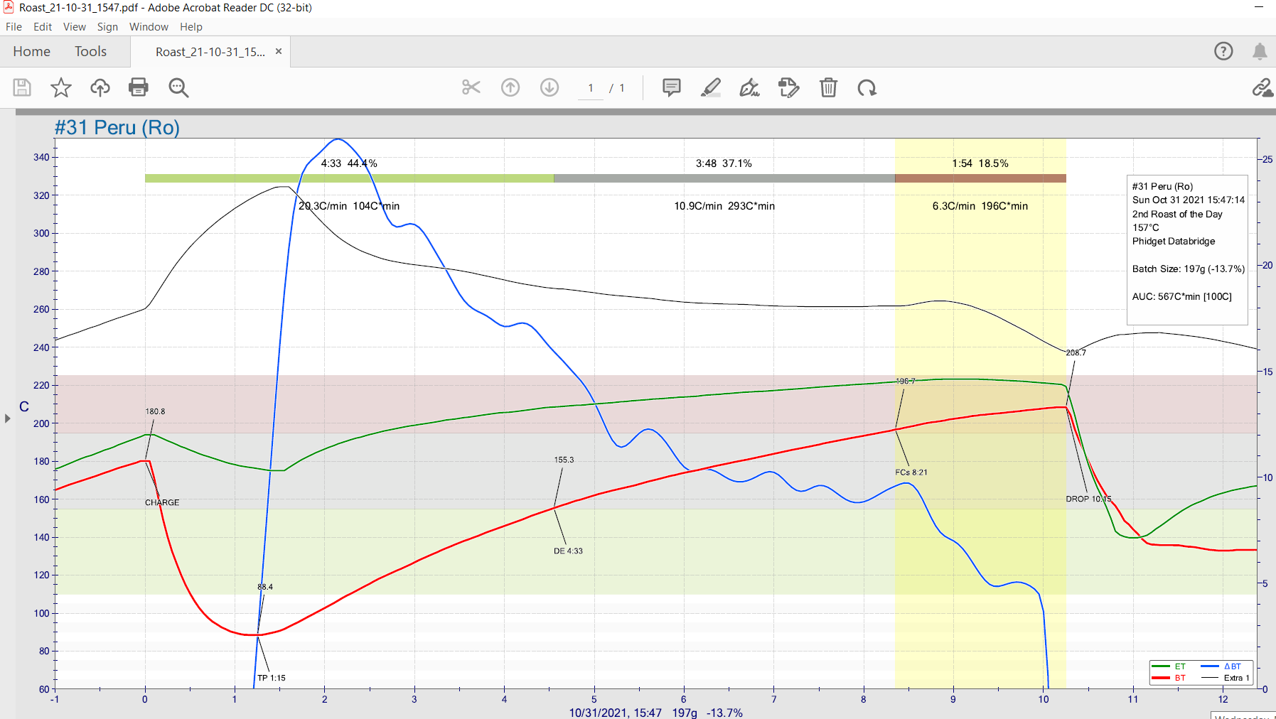

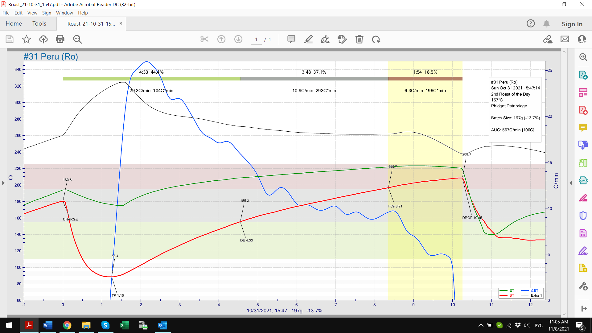

Ну а напоследок – рассматривание получившихся в результате всей этой суеты профилей обжарки, вздохи по поводу RoR, и задумчивое почесывание репы.

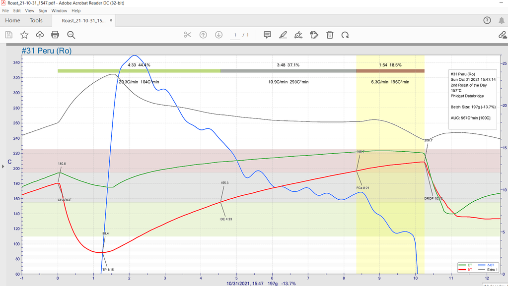

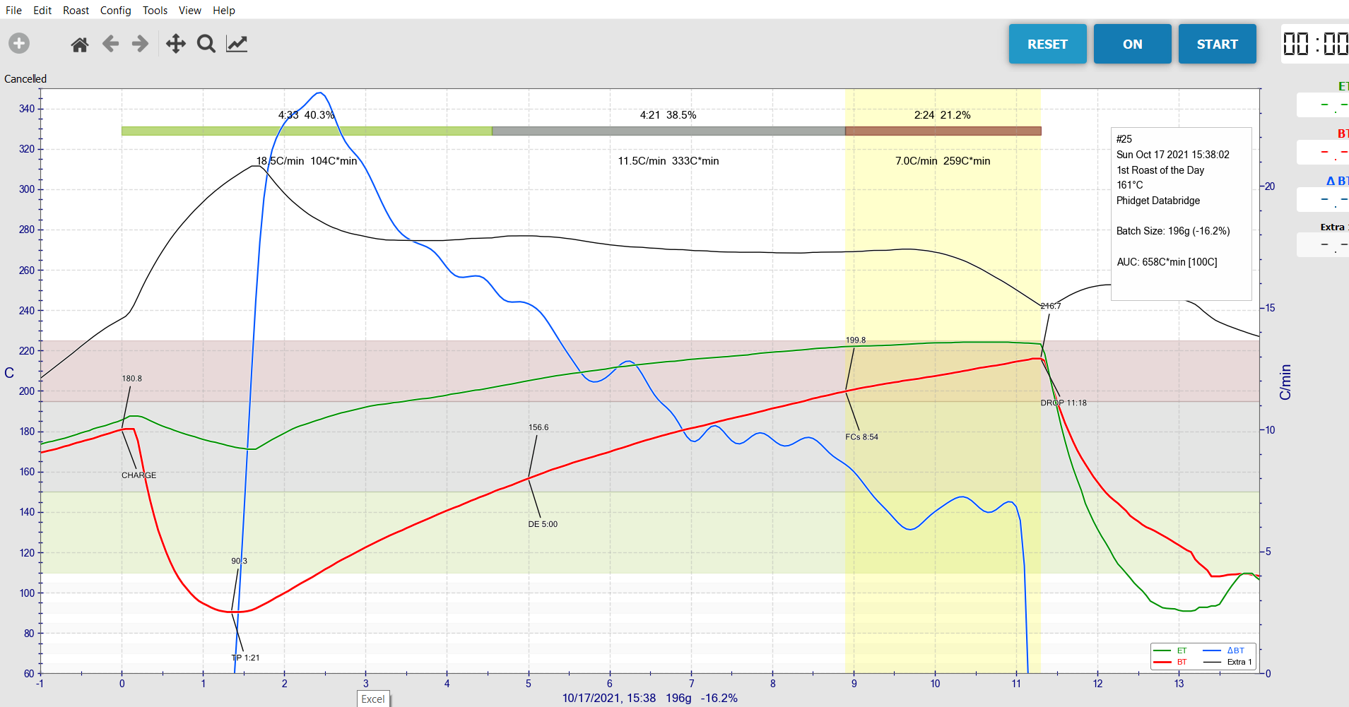

Пока никак не могу избавиться от скачка температуры под конец развития. RoR вроде бы и катится под горочку с замедлением, а потом вдруг подпрыгивает – это я еще красивый график выложил, верьте на слово, есть сильно поплоше : ). Полагаю, что это тот самый flick, о котором пишет Скотт Рао. Читаю его, естественно, сетую на то, что пишет-то он о газовых ростерах, иногда надо делать поправку на ветер…

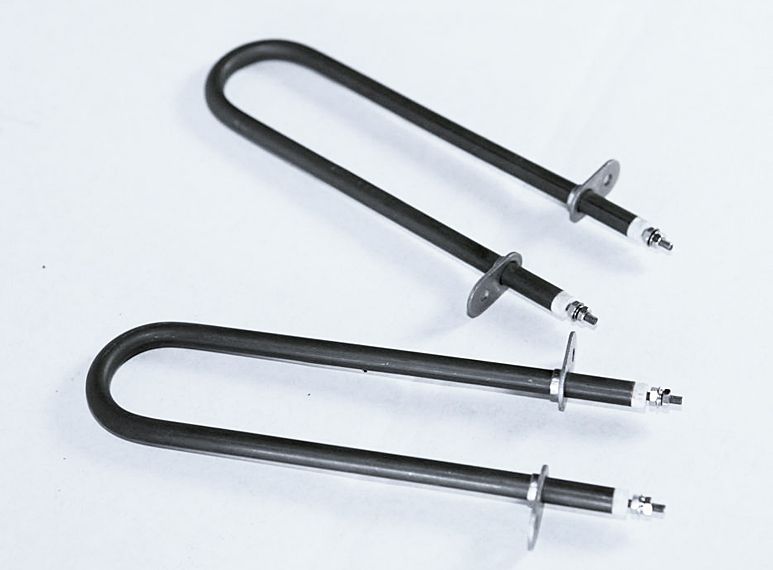

Есть три варианта: 1. Войти в крек на меньшей мощности тена и не сбавлять до выгрузки (если нет планов идти на второй крек). 2. Войти в крек как сейчас, но заранее (до отскока) сбавить температуру (ориентируясь на предыдущий график и инерционность тена). 3. Если вариант 2 не помогает, то полностью выключить тен по аналогичной п.2 схеме действий.
Не спорю : )) И более того, именно так я и пробовал. Есть подвижки в лучшую сторону. Но тут все на нюансах, в этом собственно сложность «приручения» ростера. Например, входить в крэк на «меньшей мощности» может быть и ОК, а может и быть причиной резкого падения температуры (crash) после начала крэка. Некоторые владельцы, наоборот, за 20 сек до начала первого крэка резко и очень ненадолго задирают мощность до максимума, а когда крэк уже полноценно пошел, то вообще вырубают ТЭНы. Я тоже пробовал, пока небезупречно:
Проблема не в том, что неизвестно что делать, проблема в том, чтобы быстро найти «ключик» к конкретному зерну в конкретных условиях вот именно на этом девайсе, имея на руках уйму переменных. Например, сброс мощности/температуры – пробовал на 25% -мало, пробовал на 40-50% - лучше. Усложняется это дело тем, что воздушный поток тоже регулируется. Некоторые любители крутят регулятор от души, многие ставят на максимум в самом конце развития, перед выгрузкой – шелуху вымести, а кто-то выставит в начале значение «5» или «6» и больше вообще не меняет интенсивность потока. Относительная влажность воздуха тоже будет иметь значение. Про сами зерна уже и речи нет…
В целом, не поймите меня превратно - я не жалуюсь на временные трудности, а скорее констатирую неизбежное путешествие по кривой Даннинга-Крюгера. Сначала думаешь - да что тут сложного, подумаешь, делов-то... Потом чертыхаешься - блин, что ж такое... Потом начинаешь кое-что понимать и теперь осталось «всего лишь» довести процесс до ума... : ))

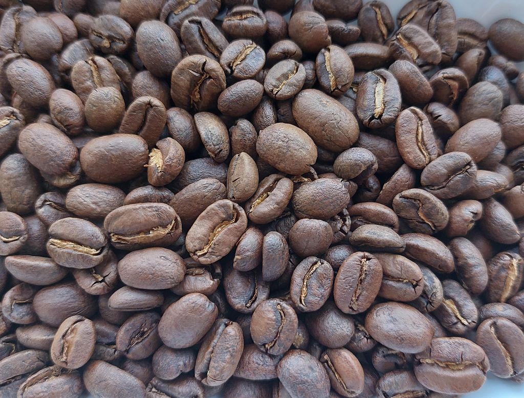

И потом, еще один сюрприз. Вот жарил в конце октября Перу, из прошлогодней покупки. Кривая RoR - та самая, посредственная, ну никак не поражает воображения –
Но прошла неделя, и я это кофе попробовал. Кисленько, фруктовенько, горечи нет вообще (при проливе 32 грамм, в корзинке – 15), и очень/очень приятно и живо. Первый, в общем-то раз, когда кофе, пожаренный с некой долей «лайтовости» вызвал энтузиазм именно в эспрессо, чесслово. И с молоком было супер. Хочется повторить! Начал копаться на англоязычных сайтах. Оказывается, не я один был в такой ситуации – в том смысле, что график RoR, может быть, и небезупречен, а кофе хорош. Ну и что на это скажет мистер Скотт Рао? Шучу, конечно, но в известном смысле это некое облегчение – может не всегда следует молиться на график? Либо молиться, но лоб не расшибать...
