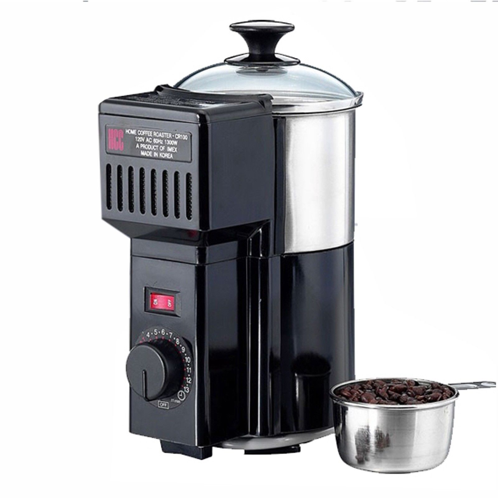

Новый убойный домашний ростер от корейских затейников:
Это скорее "условно домашний". А вообще именно корейских ростеров полно на Ибее, не знаю почему. Много ручных, с нагревом на газу. Японский Харио тоже есть. Но вот этот I-Coffee мне понравился своей простотой, компактностью и дизайном.

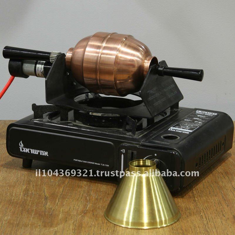

Если есть возможность жарить на улице, в гараже и т.п., то можно смотреть в сторону "Corretto", дешево и результат отличный -[ссылка]- - самый между прочим популярный способ обжарки в Австралии.
Если же жарить в квартире, то кроме Гены и Хоттопов реальной альтернативы не просматривается.

Очевидно возьму Gene из Германии, получается чуть меньше 400 евро с доставкой.

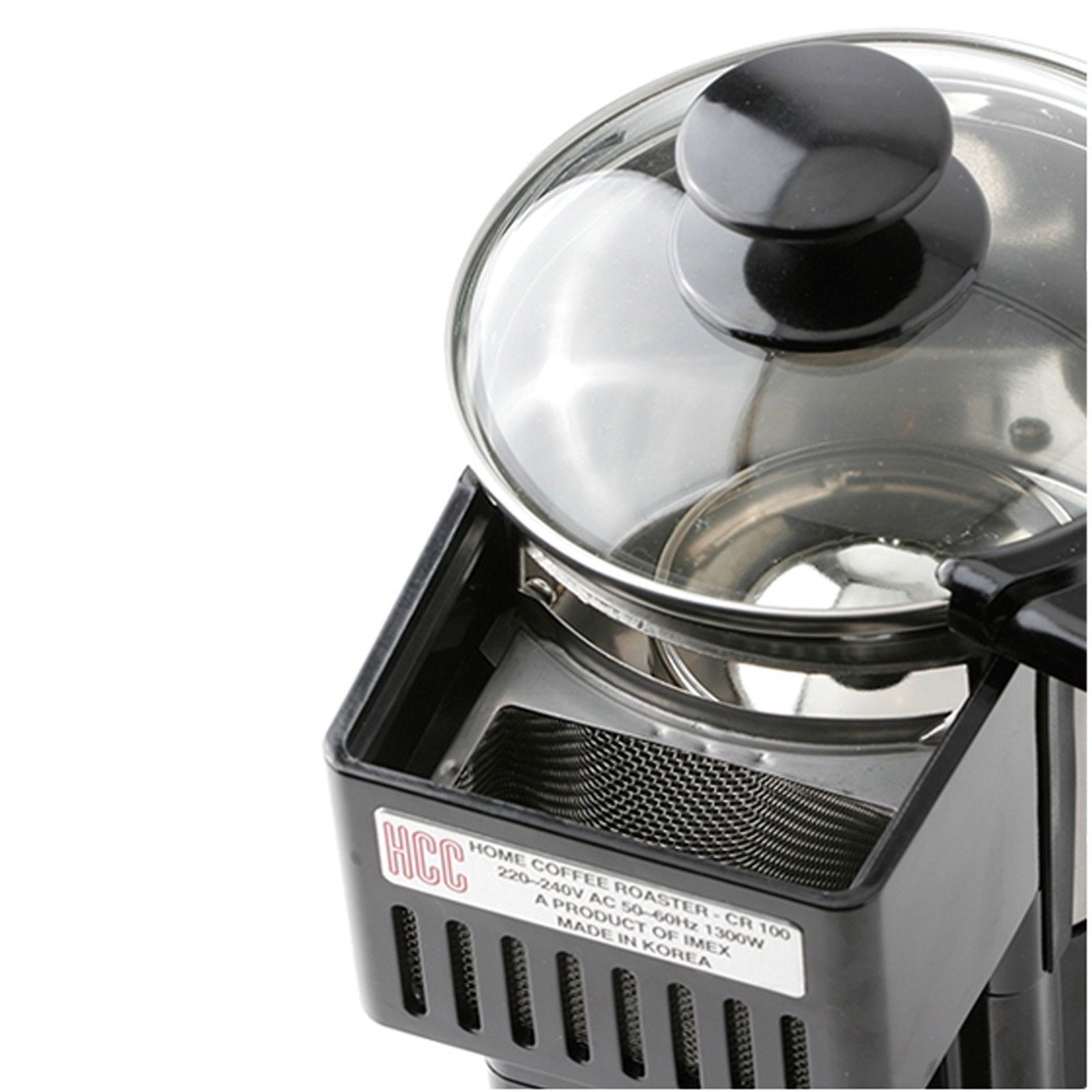

Кстати насчет I-Coffee S-100CR есть короткая рецензия на sweetmarias.com - пишут что собран очень хорошо, запаха при работе почти нет, но есть серьезный минус, недостаточное охлаждение в конце процесса обжарки, в результате зерна жарятся сильнее заданного уровня. Чтобы этого избежать надо вручную пораньше выключать ростер и прочие неудобства.
Это следует из конструкции девайса. У Хоттопа зерна после обжарки вываливаются на поднос из нержавейки диаметром около 40 см, включается мешалка, крутящая зерна по подносу, а снизу все это поддувает вентилятор. В результате в конце цикла охлаждения зерно имеет комнатную температуру. У остальных домашних ростеров автоматическое охлаждение не столь эффективно. Тот же недостаток может быть свойственен и Гене
А если в конце цикла обжарки принудительно остановить машину, высыпать зерна и охлаждать снаружи вручную - не вариант? Читал что некоторые брызгают водой для лучшего охлаждения.

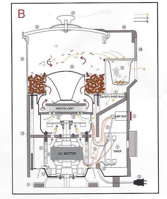

Хоттоп - тоже для дома. Профростеры начинаются от 3000$. Я не могу говорить о Гене, но вот преимущества перед iRoast: 1. Профиль обжарки более соответствует профилям, используемым в профессиональных барабанных ростерах. 2. Нет шума, легко различимы 1-й и второй крэки. 3. Дыма гораздо меньше. Я перед покупкой хотел озаботиться специальной вытяжкой, но сейчас от этой идеи отказался. Обжарка раз в неделю практически не портит атмосферу в квартире. 4. По сравнению с Геной и iRoast - резко отличается процедура охлаждения. Зерна автоматом высыпаются на круглый пподнос, на котором перемешиваются круговой мешалкой и обдуваются вентилятором. 5. Температура измеряется термопарой, помещенной в гущу зерен, и больше соответствует реальной, чем в Гене. У меня 218 градусов - это аварийная ситуация, при которой зерна автоматом выбрасываются на поднос. В Гене штатные индицируемые температуры - за 220.
