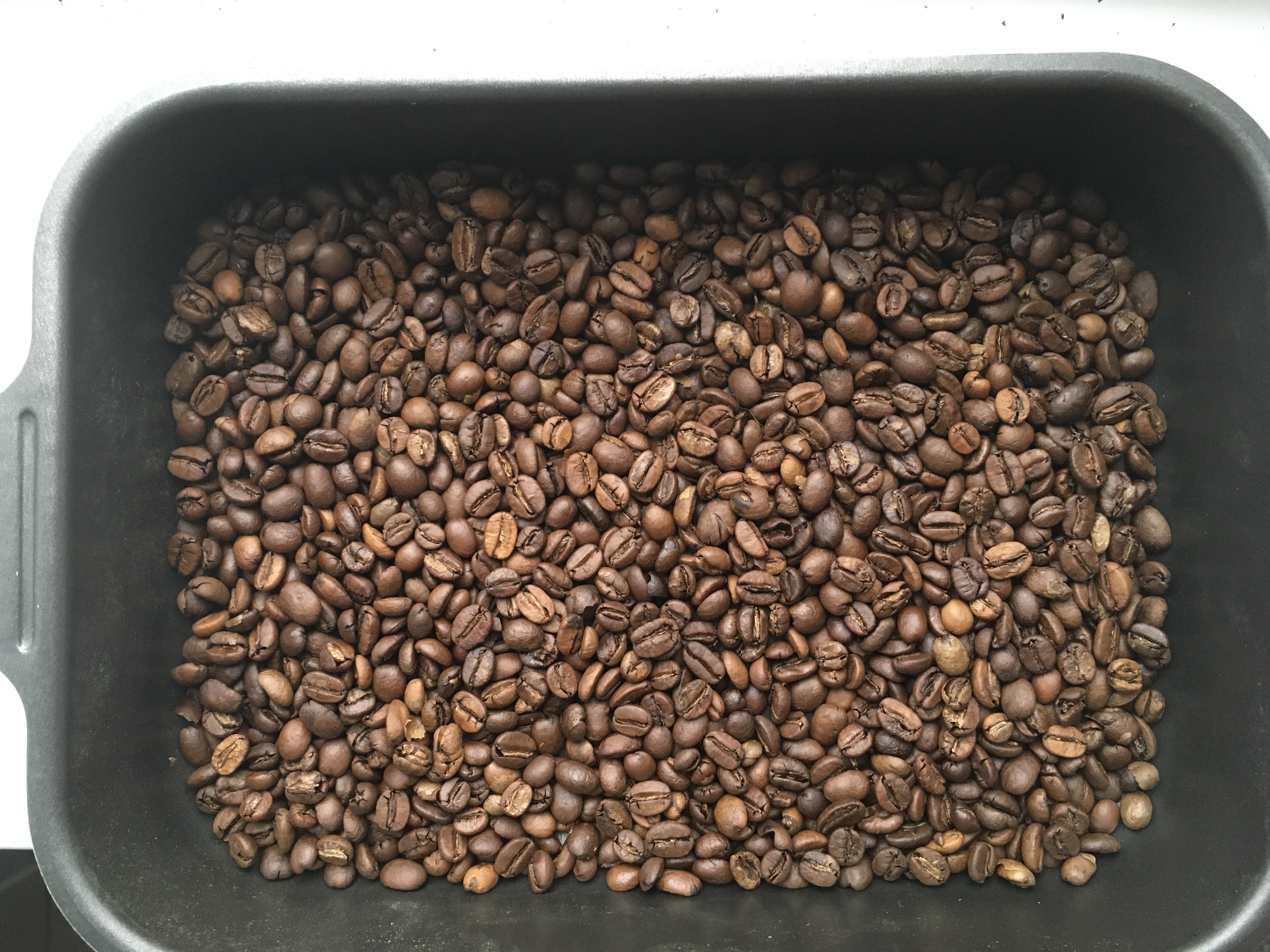

Пока привыкаю. Сразу по плюсам это чистота, удобный контроль температуры, визуальный контроль. Из минусов, пока не могу уловить на слух 1й крек.. Первую закладку скорее всего пережарил(. Плюс замешкался с барабаном, вытащил относительно быстро а вот вставить с первого раза как то замешкался, в общем надо тренироваться))) Готовое зерно - такое ощущение как-будто пережарил именно поверхность зерна... Итог - Изучаю предоставленную выше инструкцию...Пробовал с предварительным прогревом камеры до 160-170 градусов....нагревается относительно быстро и даже немного стремно было...блин...вдруг лопнет (ну у меня всегда пиетет на первых порах к новому гаджету)))) В общем на неделе еще кг Бразилии подкуплю и буду тренироваться) Конечно отпишусь.
240 грамм первую заложил - и пережарил. Может и не пережарил но блеск появился на зерне( Пить можно, но на любителя. Мне не айс, Со второй закладки остатки были 160 г - более менее получилось чисто визуально...но с креком первым никак не уверен что улавливаю на слух(((...разбаловался на аскерке корейской и в стеклянном барабане блин...))) В любом случае остановился!!. Чту теорию!)))) Для меня это действо с повышением и понижением температуры новая фишка как бы....вот такие дела)
до 200 градусов разогрел Положил 240 г плюс 6минут, затем установил 240 хотел 9 минут но по факту где то 13 минут вышло....слушал крек(((...и наверное таки прозевал и вообще ...Гена это видимо другой алгоритм обжарки...читаю Инструкцию)
