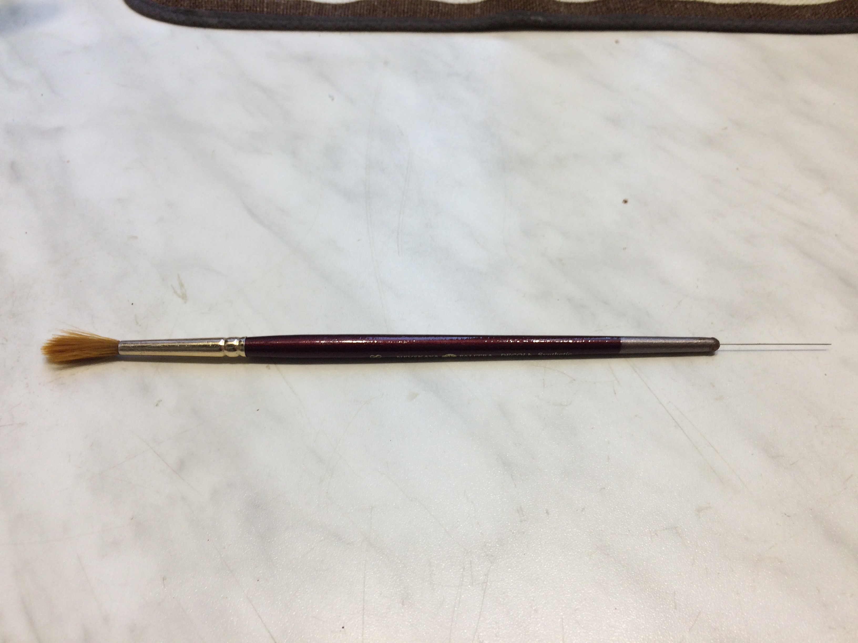

Вопрос закрыть просто. Возьмите любой удобный/понравившийся держатель( я бы порекомендовал тонкий и длинный, на примере акварельной кисти, таким работать удобней т.к. малое движение Вашей руки за конец кисти приводит к полноразмерному на её другом конце( та же пробка короткая и толстая, движения скованные и не производительные)) и самую тонкую из линейки иглу для ручного шитья. Острый конец иглы затупить и закруглять( всё образно и относительно), чтобы не царапал дно корзины. Другой иглой прожечь нужное по глубине отверстие в держателе. Посадить нужную иглу на супер-клей. Удачного пользования!

Вам же не просто так говорили, что распределять надо одинарным, тонким, металлическим стержнем.

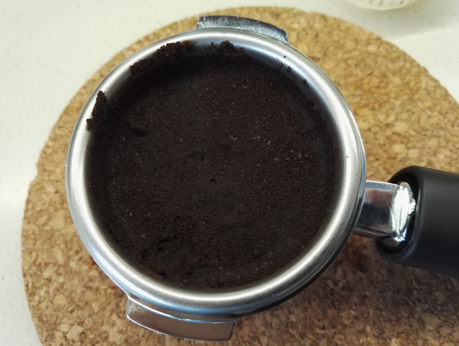

Карузо от Торрефакто. Взвесил 18.6 гр зерна, помол на "двойке". На выходе в корзине 17.6 гр, т.е. ровно на грамм меньше. Моя "теория паровоза" пущена под откос )) Распределялось кофе проще и удобнее. Не было похоже на вспарывание плугом. Пролив начался одновременно в обе чашки. Начало пролива 5 сек, весь пролив 20 сек. Остановил по объему. Таблетка на фото.
На стенке корзины (верхний левый сегмент на фото) в момент установки рожка кофе не было. Выбитый кусок таблетки (нижняя часть на фото) остался на душе. Вкус "вытягивается" свежестью обжарки. Ничего особенного во вкусе нет. Молоко снова не взбилось: из-за суеты с фотографированием таблетки пропустил пик температуры. В общем фигня. Снова. Нужно менять подход к дозированию кофе. Возможно стоит молоть с точным взвешиванием на выходе в какую-то промежуточную емкость с крышкой. Сначала кофе "распушить" в ней, потом высыпать в корзину и еще раз скрепкой. Процесс начинает обрастать множеством дополнительных шагов. Это печалит.
