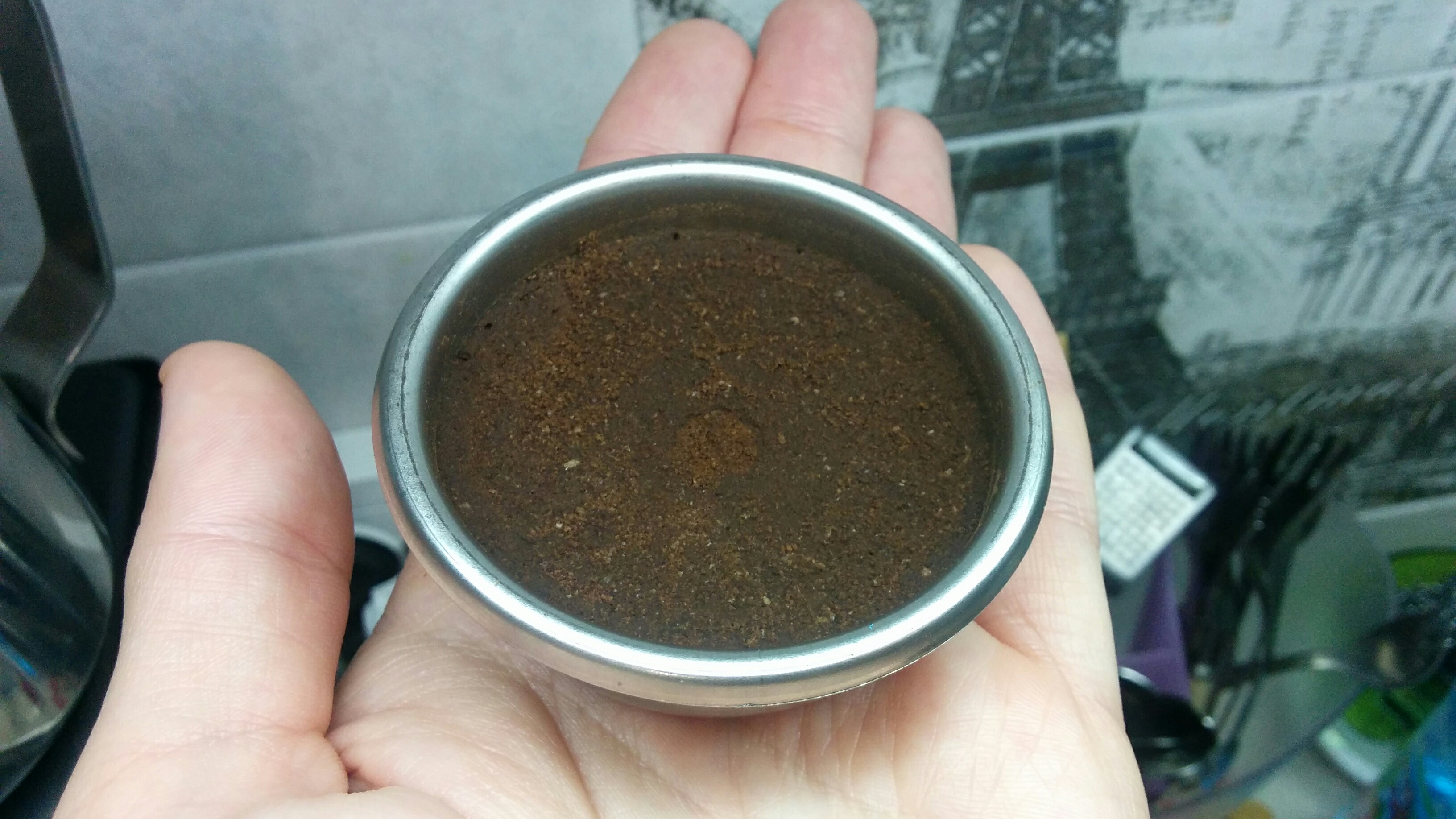

Marcello: Много грузите, в результате имеете боковые пробои. Уменьшите дозу на 1 гр.
Я конечно попробую, но думаю, что будет маловато. Уже сейчас отпечаток болта не глубокий, а болт я не менял. И после снятия рожка на поверхности лужица была.
Marcello написал(а) ... Я конечно попробую, но думаю, что будет маловато. Уже сейчас отпечаток болта не глубокий, а болт я не менял. И после снятия рожка на поверхности лужица была.
Marcello, 18,5 гр ТЕМНОЙ обжарки для корзины сайнессо и Сильвии - это точно много. У меня максимум на средней обжарке - 17,5 гр, помол на "2". По логике вам нужно грамм 16-17 максимум и молоть на "3". Мне кажется, что у вас все-таки проблема в распределении. И болт надо поменять.

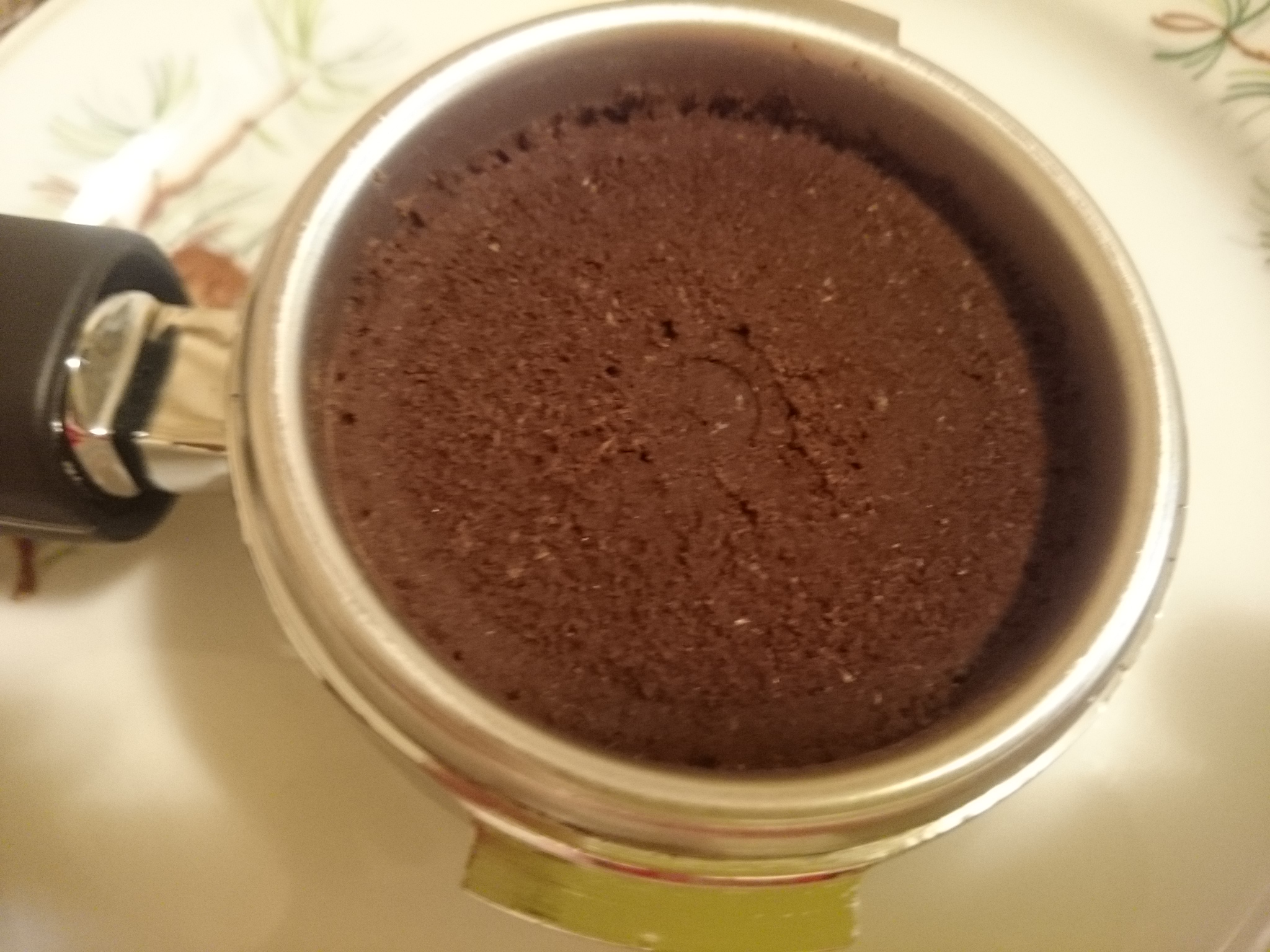

Похоже на пробои небольшие, у меня тоже такие частенько, хотя с другой стороны таблетки всё чётко. Закладка в сайнековскую 18,5 средней обжарки, вы тут пишите о 17,5, я что-то сомневаюсь, у меня при 18,5 слабый след от болта уже после пролива, от сетки вообще не видно, болт родной. Сегодня утром из Перу при такой закладке получился очень вкусный эспрессо, без горечи, можно было даже без сахара пить, но все же добавил, мне так больше нравится. А вот вечером при такой закладке но с Индии Малабар вышло не очень, горьковато было, лилось сильнее, хотя объём молотого кофе при таком же весе, был больше.

Вот у меня так же по краю - это ошметки кофе со стенок. Или это как раз боковые пробои?
Это небольшие боковые пробои. Лучше они вкус точно не делают. В свое время безуспешно с боролся с ними на всех предыдущих машинках, включая Унику. После перехода на ротопомпу ничего подобного не наблюдаю. Могу предложить всем, кто страдает от пробоев, небольшой лайфхак. Перед проливом положите сверху смоченный водой кружок, вырезанный по размеру темпера из фильтра для воронки. Бумага выступает в качестве демпфера, равномерно распределяя поток воды по таблетке. Использовать можно многократно. Я на работе таким способом значительно улучшил вкус эспрессо, получаемый с простенькой Саеко. Таблетки стали получаться идеальными.

Давлю в меру, но не сильно. Немного смущает кофе, которое остается на стенках корзины после темпера. Я потому недавно и уточнял про диаметр темпера, не маловат ли 58 мм. Кофе со стенок просто в раковину сдуваю )) Наверно, кроме меня, так больше никто не делает. Этот кофе скорее всего просто прилипнет к группе, так что полезного в нем ничего нет.

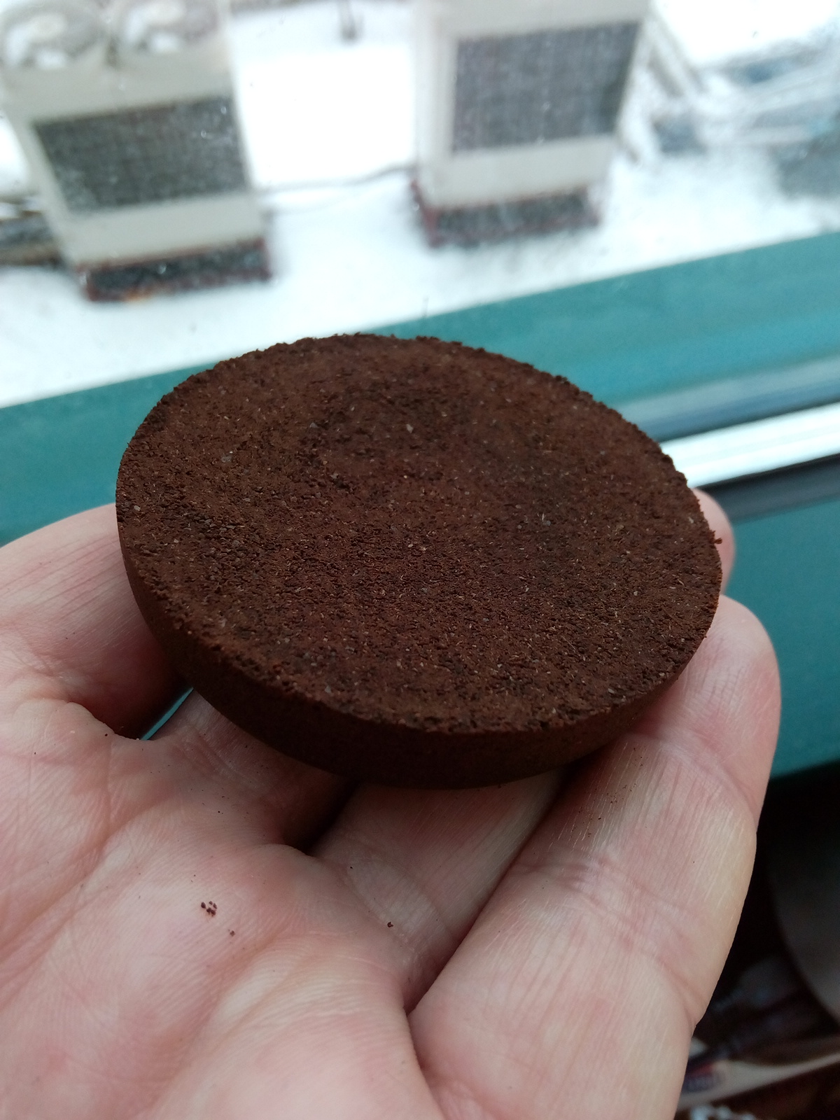

Anatolius777: у вас на фото точно такая же таблетка, как и моя - лохматая по краю. В родной корзине этой бахромы больше, потому что кофе еще в риску набивается. С кружочками давно хочу попробовать, но скорей надо просто избавляться от налипшего кофе на верхней части корзины выше таблетки - пока не получается.
Marcello: для сайнессо 58,0 мм чуть маловат. Размер 58,5 мм подходит лучше (оба есть), но это не решает проблему все равно. Если этот кофе со стенок действительно влияет на вкус.

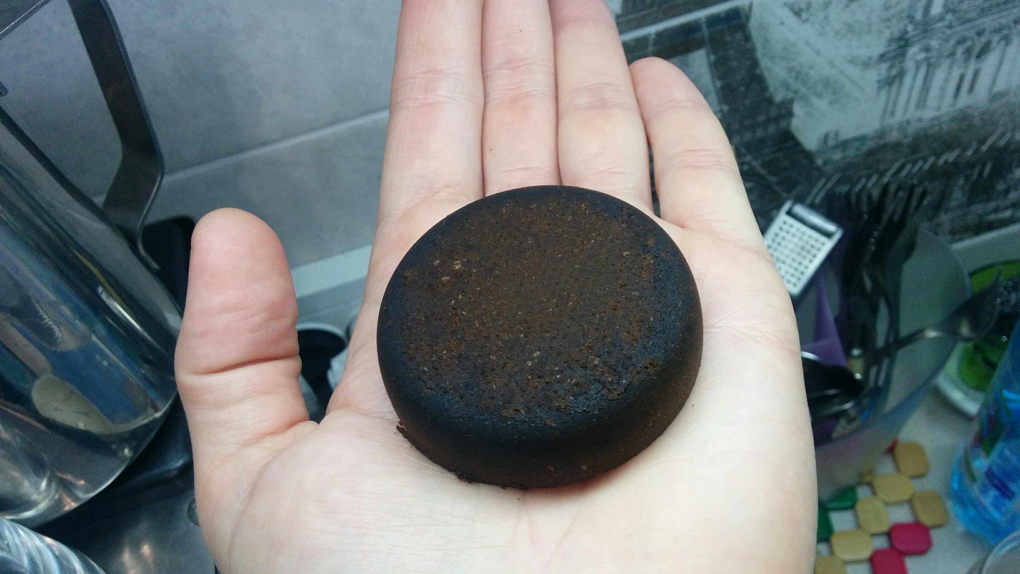

Лохматость и бахрома - это не столь важно. Посмотрите внимательней на свою таблетку. Я вижу там несколько мелких отверстий по краям, вероятно, уходящих вглубь. К сожалению, у меня сейчас нет фотки таблетки в рожке, но там точно нет таких отверстий. Попробуйте с кружком, потом напишите о результатах

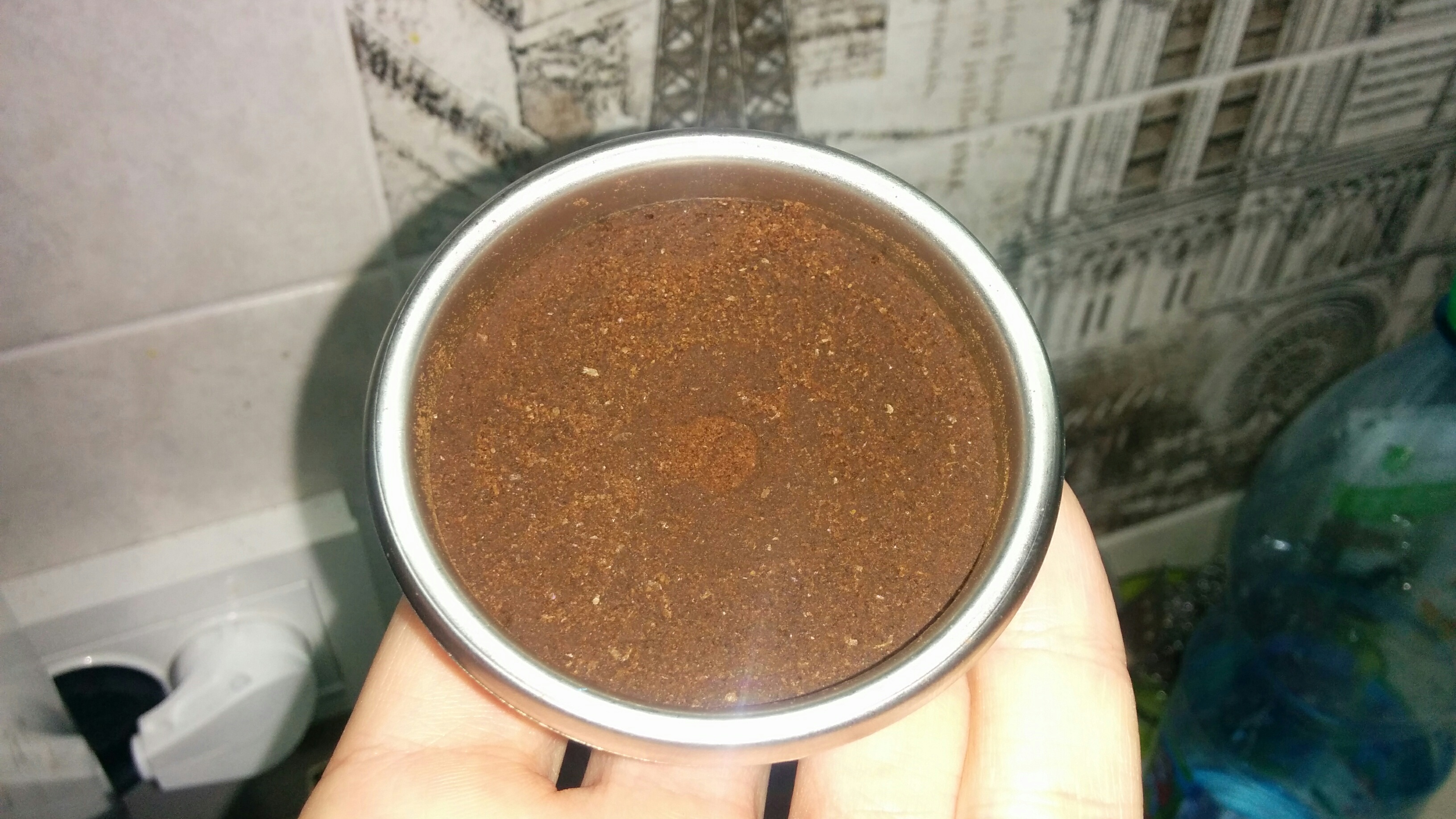

Elena24: решил все же попробовать 17,5 загрузить в сайнековскую (Перу), помол тоже уменьшил, знаю что нельзя так, но сделал. Помол похоже сильно уменьшил, пролив начался аж на 16 секунде и нужный объем налился на 47. К моему удивлению след от болта есть и еле заметный от ободка сетки, пробойчики небольшие есть, правда видны с одной стороны. А бумажка от аэропресса подойдёт?
поддерживаю! для Сайнессо 18,5 гр. и на родной от Сильвии двойной более 17 гр. темной обжарки - это много, тем более если болт в сетке душа не менять.

Сегодня попробовал положить бумажку от аэропресса, и пробоев не было, вкус очень даже хорош.
До бумажки в основном у меня было как на предыдущем фото, по краю всей таблетки кофе почти черного цвета, по средине коричневого, а сегодня было не так, почти по всей поверхности кофе был коричневым, только в одном месте был небольшой участок темного цвета. Темный цвет означает, что там прошло большее количество воды и экстракция не совсем правильная? Как с этим бороться? Если конечно это влияет на вкус. Прочел всю тему, вроде об этом упоминалось, но не помню, чтобы дали четкий ответ по этому вопросу.

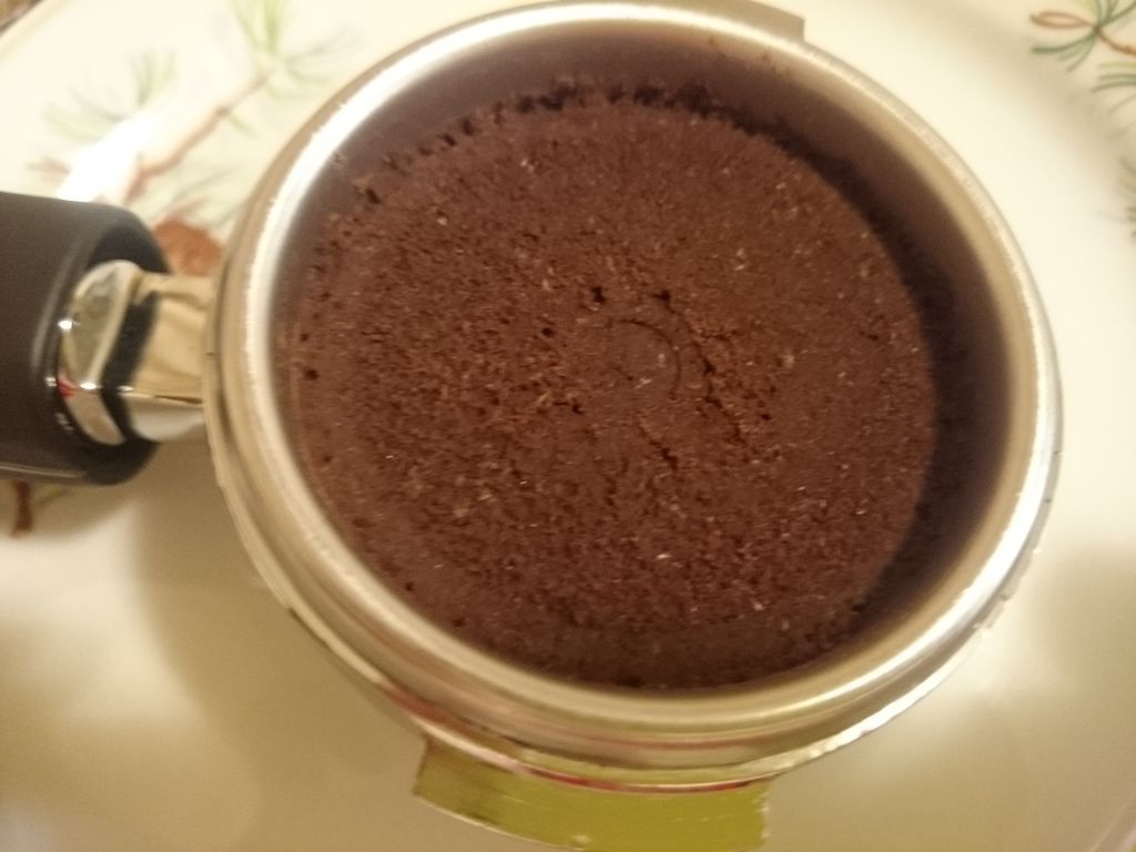

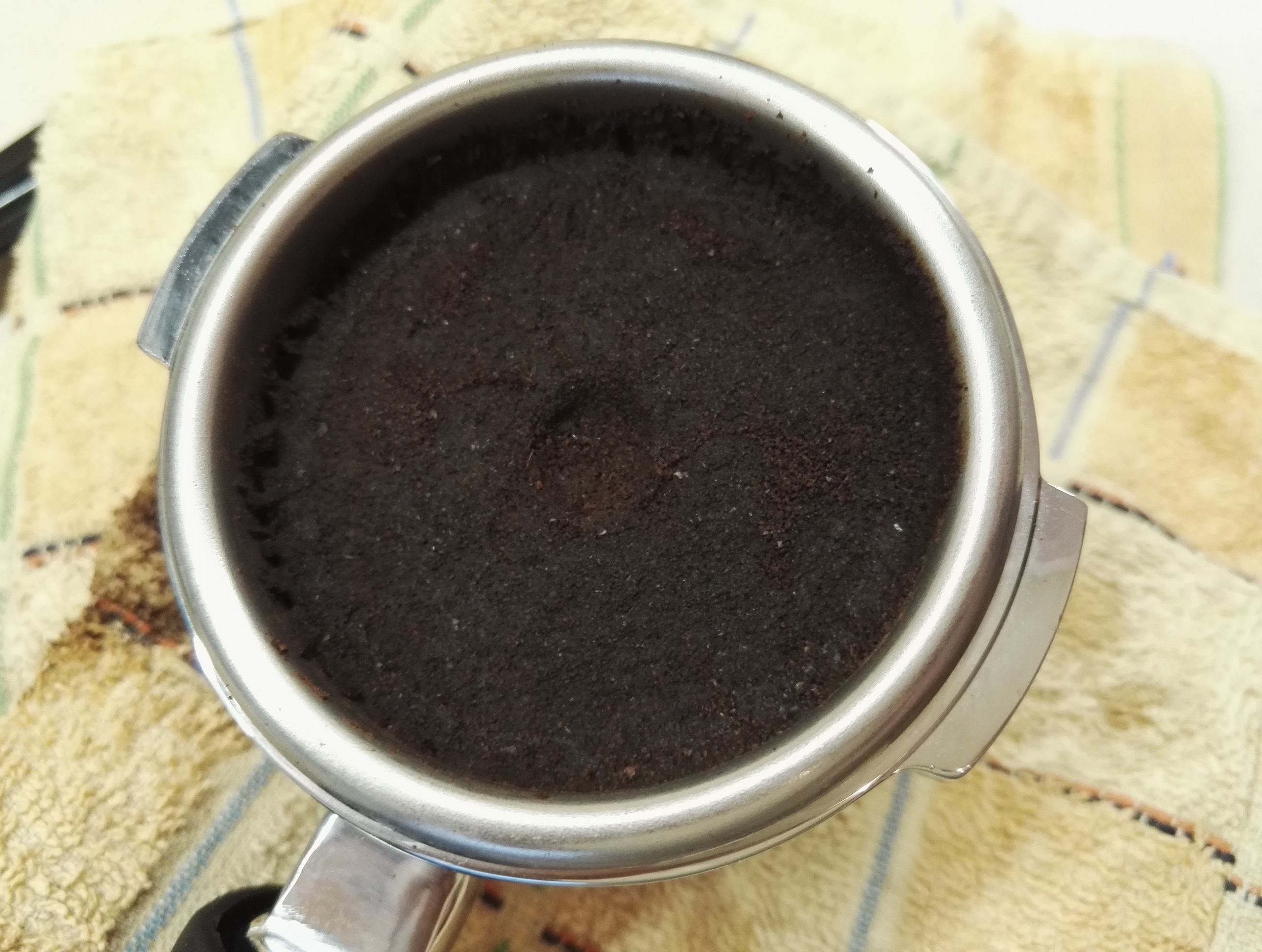

Только начал пользоваться Silvia + Rocky (на 10), до этого опыта нет вообще, тему прочитал практически всю, роликов и мастерклассов посмотрел не на один час.. Получаеться боле менее приемлемо при 19 граммовой закладке, 25 сек пролив, 40 мл. на выходе без учёта крема, 38 грамм на весах, кофе Palombini Roma, средняя обжарках июля 2016 года. Весы с точностью до грамм, новые ещё не пришли.
На выходе таблетка вся в воде, отпечатка болта не видно. Струйка пока не всегда однородная по цвету, в моменты когда однородная вкус разный, от кислинки переходит в приятное терпкое послевкусие, держится долго. Нотаблетка всеравно в воде. Пробовал молоть на 8 и засыпать 15 грамм, стабильность меньше, но при хороших проливах результат примерно такойже.
Ещё заметил, что трудно равномерно распределить кофе в корзине, если его мало. WDT зубочисткой. Как мне кажется от этого и нестабильность результатов по консистенции, не по объёму, из 19 грамм стабильно 38 за 25-27 секунд получаю при начале пролива на 5-7 секундах.
Родной двойной пользоваться пока не могу, темпер 58,5, а в родной он упирается в риску и помути не трамбует, а просто сгладивает кофе на уровне риски(
