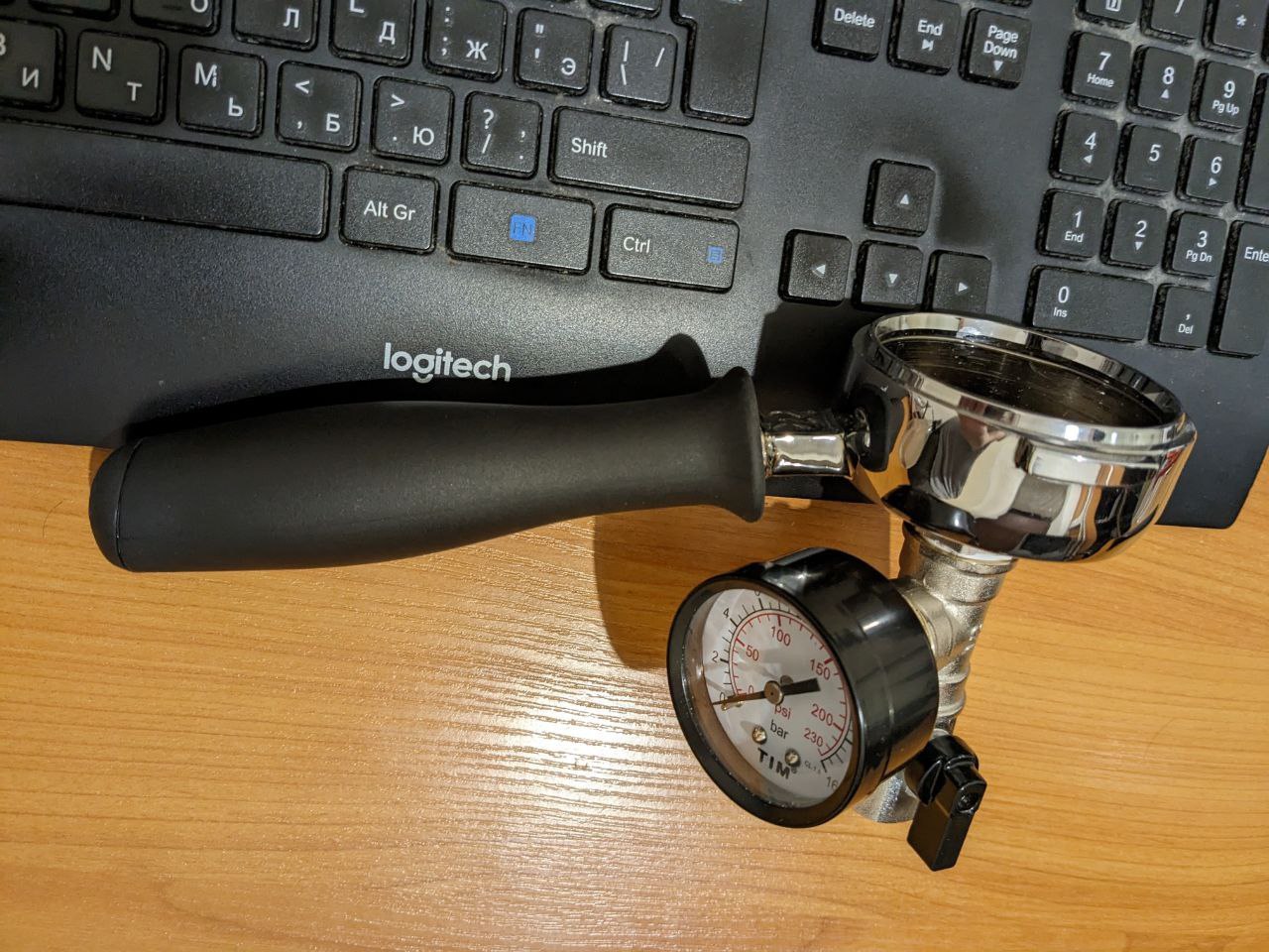

В общем заказал себе сразу бездонный Rancilio 10071003 Надеюсь не промахнулся с выбором и он подойдёт
Добрый вечер, можешь ссылку кинуть на данный холдер?
Я тут -[ссылка]- брал. Но сейчас, судя по сайту, стоит статус "Предзаказ". Позвоните ещё в Балтик Мастер (у них на сайте нет) и спросите прям по описанию и артикулу. Вроде бы, кто-то говорил что у них этот холдер был и недорого.

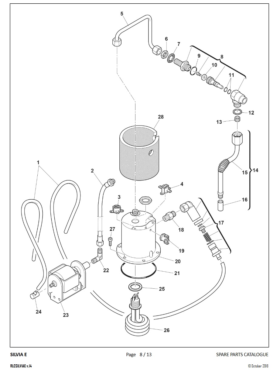

Всем добрый день. Не могу разобраться, чтотне так с кофеваркой. Имею сильвию уже лет 10, установлен PID, темп выставлена 104 градуса с учетом компенсации, кофе варю не много, 2-3 чашки в день. Раз в полгода делаю декальцинацию, недавно сделал очистку от кофейных масел. Итак сама суть, утром включаю кофеварку, прогоняю около 100 мл воды, т.е. в бойлере вода есть, в баке тоже. После получаса нагрева делаю кофе, но с момента включения пролива до первых капель прохожит около 10 секунд. Пролив тонкий, все в порядке 30/50, как по учебнику. Если машинка просто постоит и включить пролив в холостую, то после 100 мл вода заканчивается, ощущение, что в бойлере ее нет, помпа работает и через 10 сек пролив опять идет. Куда уходит вода, если бойлер полный? Я уже думал, что может подсос воздуха с какой то прокладки? Никаких подтеков, ничего.
Yurgo: Можете попробовать сделать декальцинацию хорошим профсредством, а потом отбэклешить со средством. Если не поможет то придется разбирать -[ссылка]- Вот тут по шагам -[ссылка]-

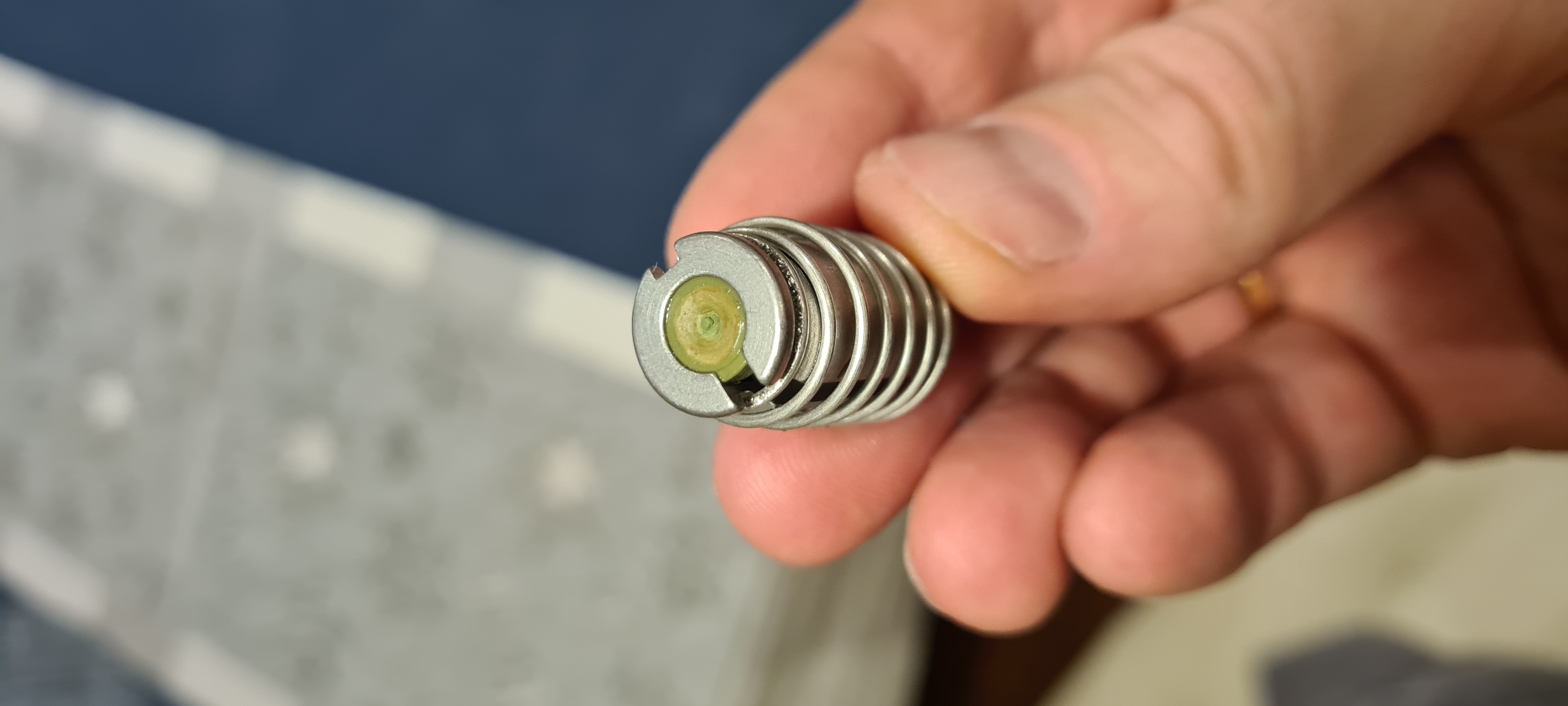

Решил не чистить, разобрать клапан оказалось делом 5 минут. Все чисто, но не совсем понравилось состояние прижимной резинки на самом клапане. В остальном, ни грязи, ни масел, все отлично.
Да по ощущениям все тоже самое. Видимо придется менять все уплотнители, которые могли рассохнуться за 10 лет эксплуатации(((

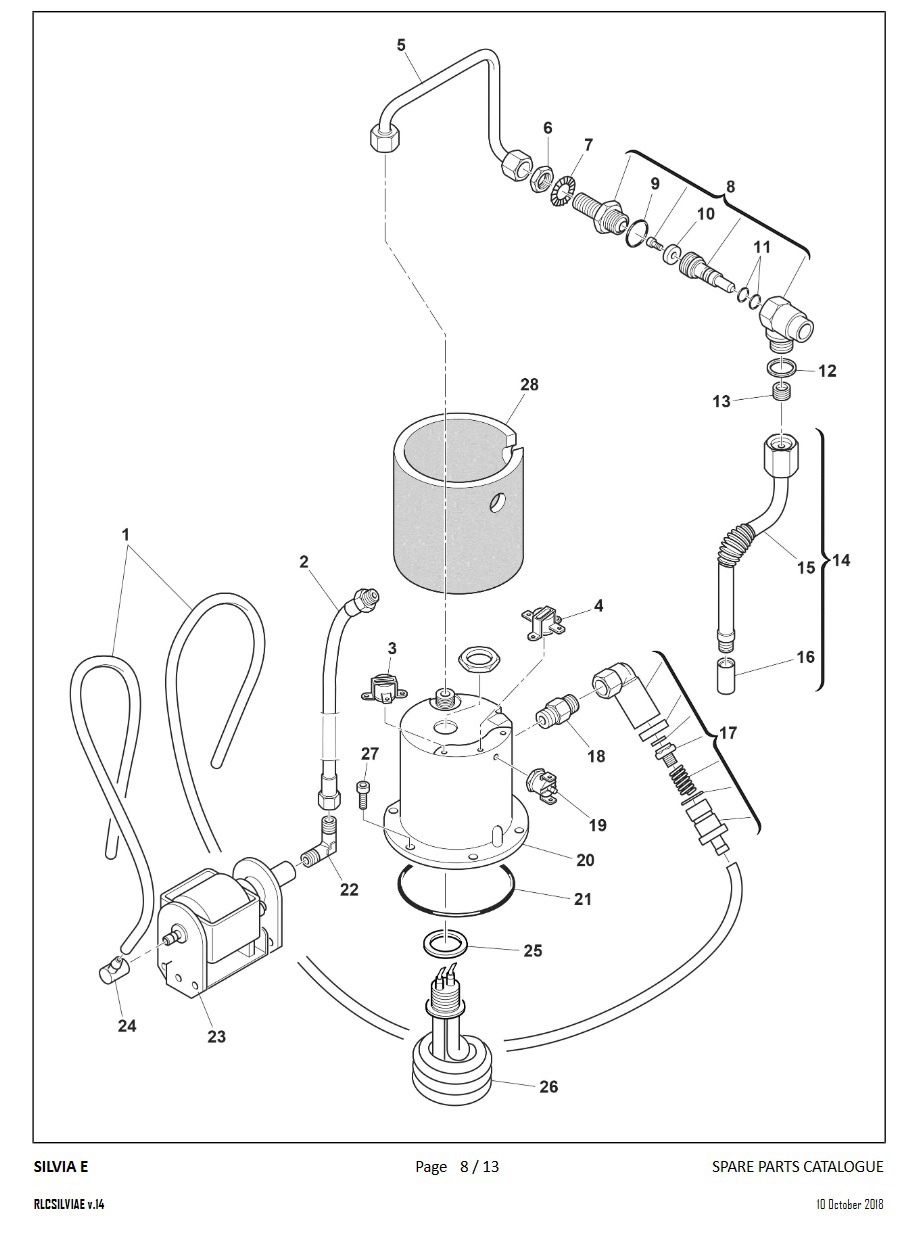

Была подобная ситуация, продекальценировал Лимонкой и начались проблемы, а проблема была в помпе.
Можно конечно и помпу поменять, посмотрел, цена около 2000 руб. Просто как понять, что проблема именно в ней, а не в том, что где то обратной тягой засасывает воздух в бойлер?
Yurgo: А если воду через капучинатор. тоже заканчивается на 100мл? Никакой обратной тяги после насоса быть не может, там либо течь, которую видно, либо засор
Yurgo: Кстати, IgorK правильно говорит. Если вода также "кончается" , при её выпуске через паровую трубку, то причина в помпе. Ну или если засор то до бойлера, включая входное отверстие в бойлер.
К сожалению, пауза в проливе не зависит от пролива через портафильтр либо паровую трубку, она есть. Притом выливается всегда одинаковое колво воды до паузы, около 100 мл. Звук помпы не меняется во время паузы. Если во время пролива через трубку, закрыть вентиль самой трубки, звук помпы меняется от нагрузки. Как то так..

Я родной холдер сам сделал бездонным, коронкой по металлу и шуруповертом, выглядит лучше чем оригинальный бездонник . Смысл в том что обычный холдер дешевле и проще найти
Так оригинальный бездонник точно такой же как и оригинальный "донник" прошлых выпусков) Вот я тут же и выкладывал
Просто сейчас оригинальный "донник" стали класть другой, большой, в который корзина и на 22гр входит легко. Да, кстати, к оригинальному успешно приладил манометр, тоже пригодился)
