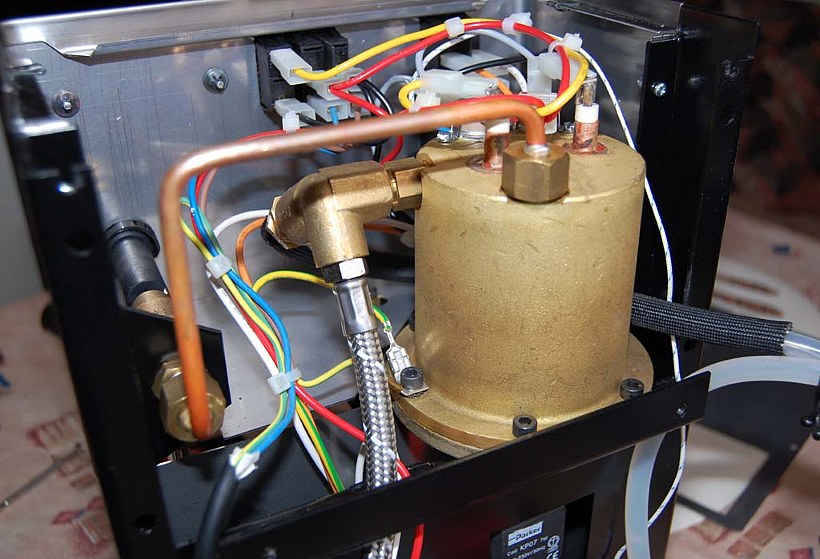

Второй вопрос по бойлеру, кофемашина моментально вырубает автоматы на кухне, как только включается нагрев, машину полностью прозвонили, ничего не нашли. Новая ПРО исправно работает. ТЭН прозванивается, на корпус не коротит, сопротивление 45 Ом, все стандартно. Нашел на ютубе видео, где описано, что ТЭН необходимо прозвонить не только на холодную, но и предварительно нагрев его.
-[ссылка]- вот оно. Разобрал бойлер, нагрел тэн в кастрюле с теплой водой. И при нагреве ТЭНа, замере сопротивления между корпусом и ТЭНом, мультиметр показал значения, которое увеличивалось по мере остывания, потом ушло в бесконечность. Все таки ТЭН сдох? Поскольку у меня он неразборной с бойлером, буду пытаться найти либо подобный с другой модели, либо вырезать и вставить похожей мощности и размера.

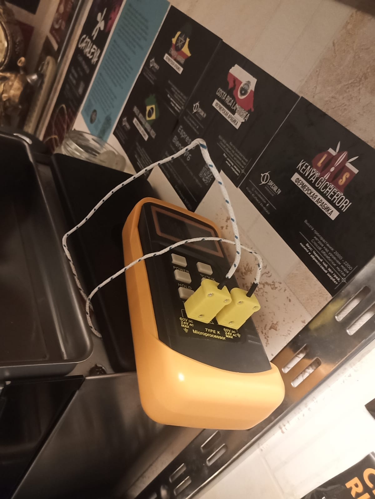

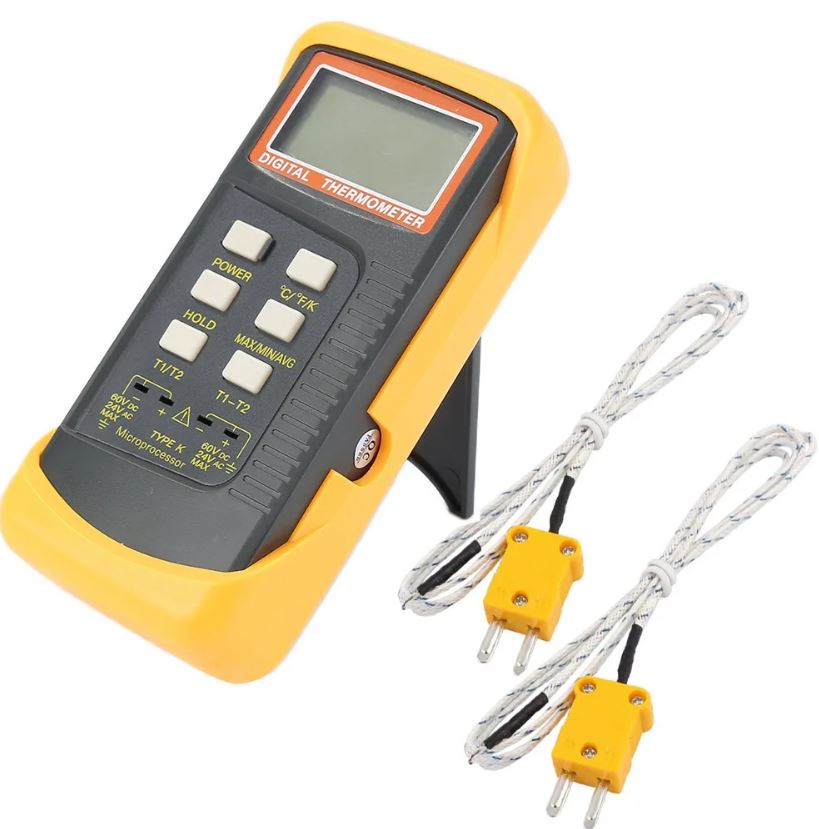

Аналогично расуждал тоже, если PID делает почему в ручном режиме это нельзя добится! После прочтения этой ветки, купил двух канальный цифровой термометр. Одну термопару закрепил под термостатом заваривания болт. Вторую снизу бойлера, где он стыкуеется с головкой группы пролива, там есть клемма (Желто-зеленый провод), просто примотал к ней. Начал мониторить температуру, практически все так как описывают. Разница после прогрева всего бронзового узла 8-10 градусов. Но что бы нагреть низ нужно или проливами несколько раз по немного прогонять паровозд смесь. Теперь, самое главное, как выяснилось в головке группы есть болт на M6. Вот задача установить туда датчик (Какой лучше...) может манометр и термометр - такие тоже есть. Пытаюсь разобраться с этим сейчас. Можно просто установить манометр туда, что бы контролировать реальное давление пролива и под шайбу термопару тип К и вывести все на панель управления. Думаю видя реальные цифры можно в ручном режиме прогреть как нужно использую ТЕН и пролив воды через группу. Мнение понимающих манометр будет показывать давление при проливе...? Если есть коллеги по этому вопросу присоеденяйтесь, будем решать этот вопрос. В октябре планирую быть в СПБ там может найду окончательное решение этому вопросу.

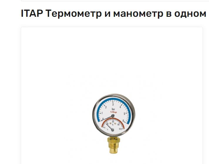

Манометр поставить можно, но полезен он будет только при наличии диммера на питании помпы.
IRD: Манометр поставить можно, но полезен он будет только при наличии диммера на питании помпы.

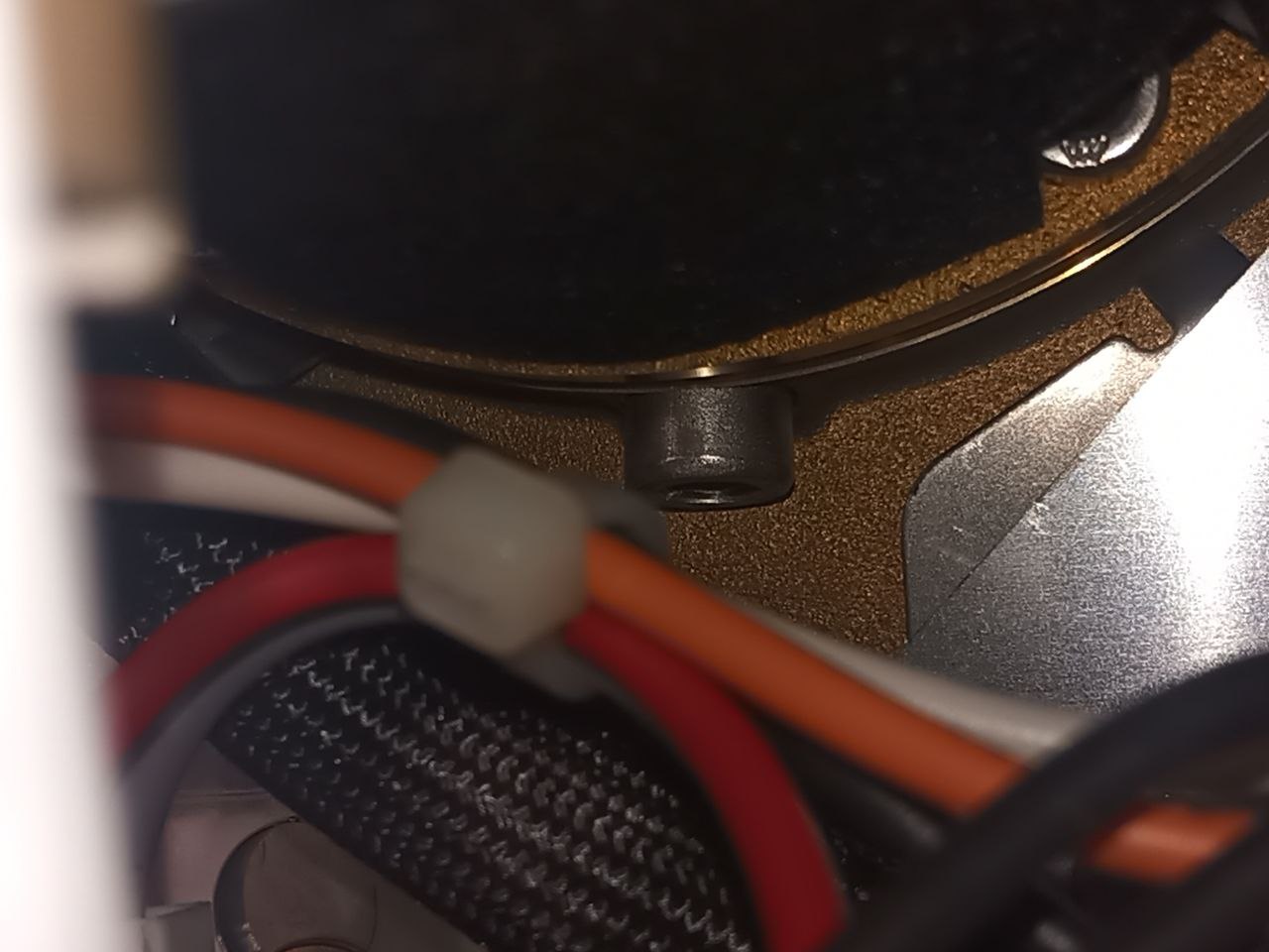

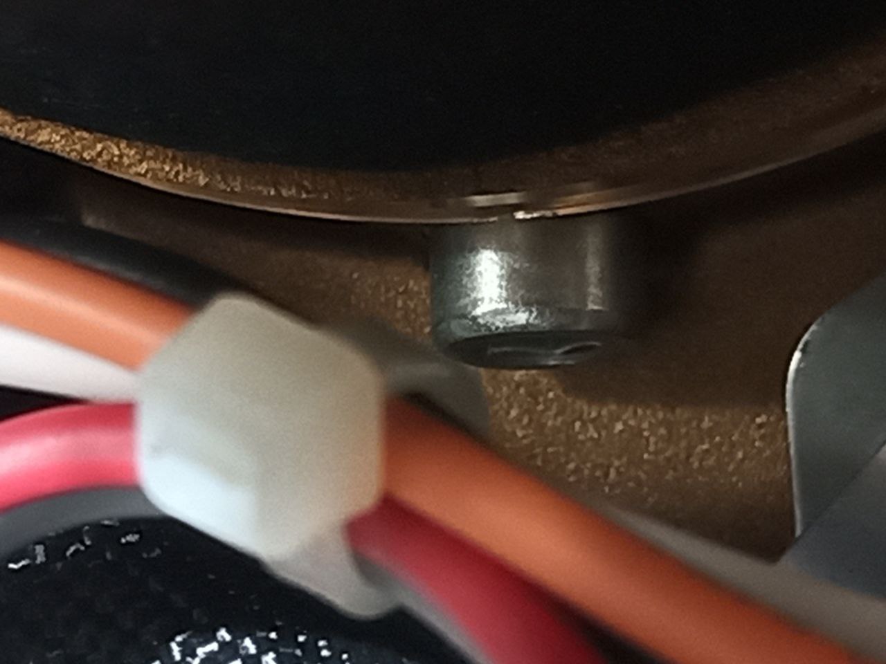

Ps: Может у кого то есть фото этого болта, с группы - посмотреть на него вживую хочется. Метрическая или трубная резьба там...Разбирать машину пока не готов. Если его снимать воду придется с бойлера всю спустить? Вопрос - могу я клемму с тена скинуть на время, для электроники не будет накладок?
По всей видимости придется делать переходник нужный вместо него!

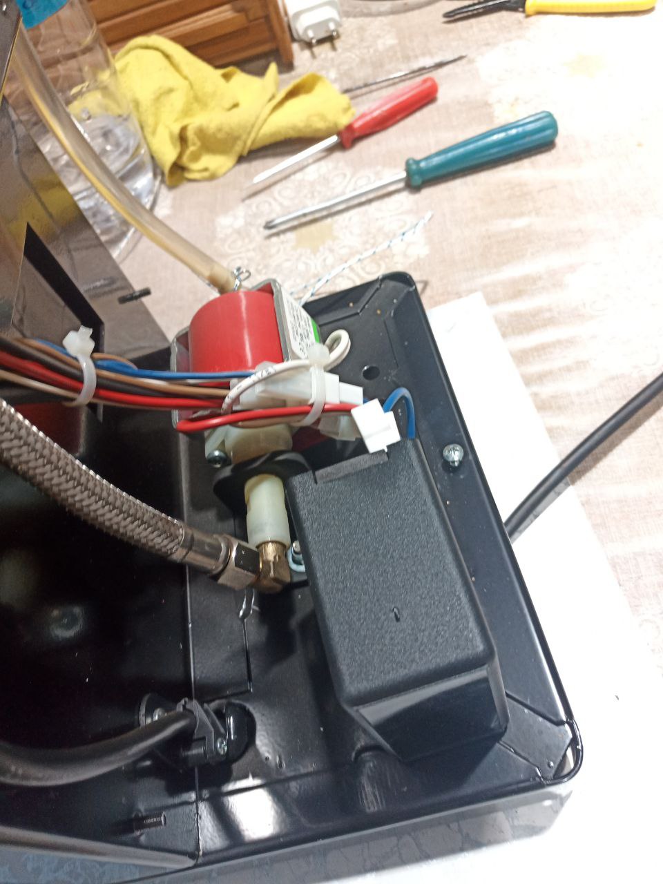

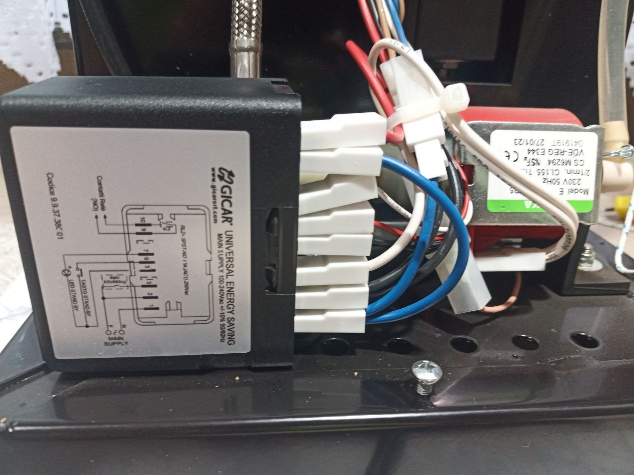

Помпа Улька мембранная, как я предполагаю она имеет двигатель щеточный переменного тока. При регулировке его оборотов, мощность упадет и он скорее всего начнет грется? Может не так..не знаю пока. Нужно пробовать и смотреть на месте.

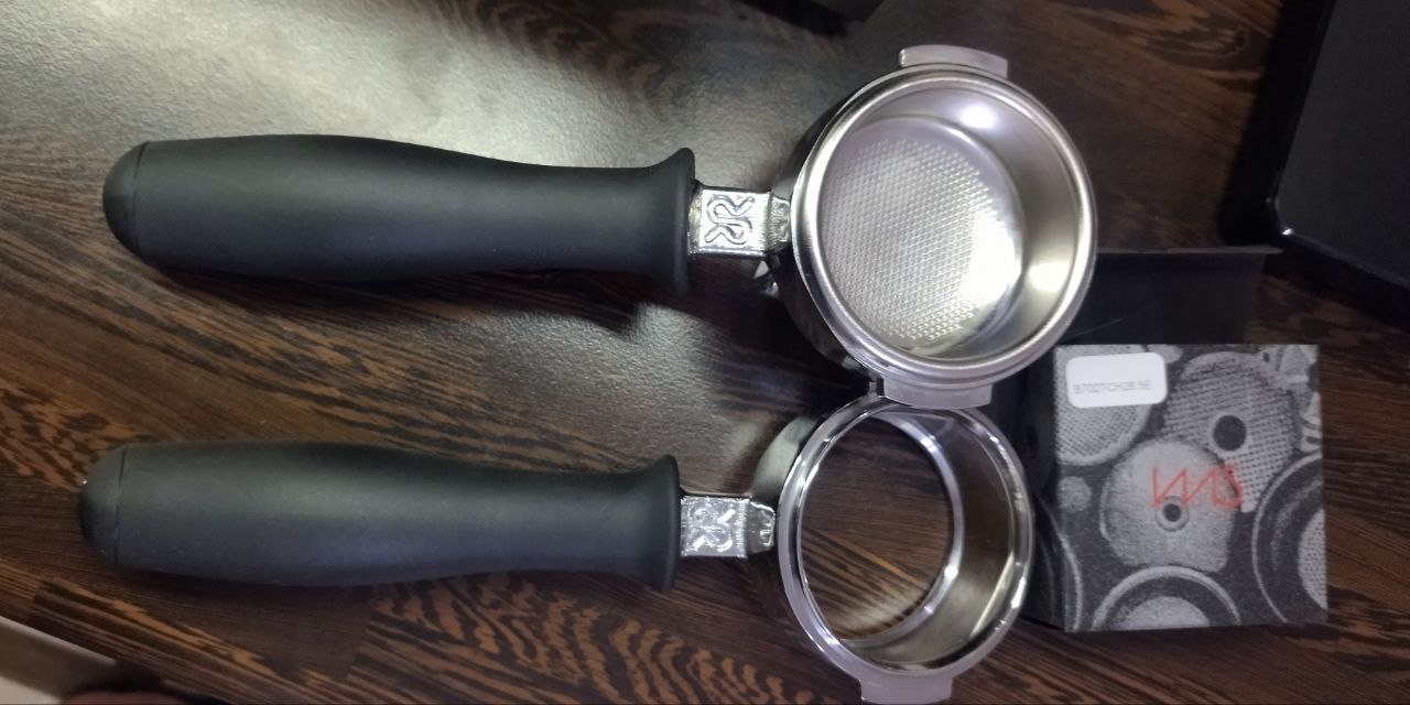

Хочу порекомендовать Puck Screen, с ним пролив стал намного равномернее, вкус эспрессо более ровный, без ухода в горечь и кислотность одновременно. Таблетка стала полностью вылетать из корзины при выбрасывании, до этого оставалось немного кофе по нижней кромке. До этого менял сетку душа на IMS, такого результата не было. Конкретно у меня модель MHW3.
ИМХО: Нет никакого смысла переплачивать за бренд. Noname сеточки стоят сейчас копейки и прекрасно справляются со своей зхадачей. Главное брать потолще 1,5-2 мм и ячейку поменьше.
MHW3 на OZON сейчас 600-700 р. Одну случайно выкинул в мусорку. После этого купил сетку IMS, но отличий во вкусе и таблетке не заметил. Когда снова купил пак-скрин вкус поменялся.
Стоит ли из-за пак-скрина увеличивать температуру воды на PID, чтобы компенсировать остывание воды при нагреве сетки? Можно, конечно, греть сетку в корзине, но перед следующей порцией ее придется мыть.
