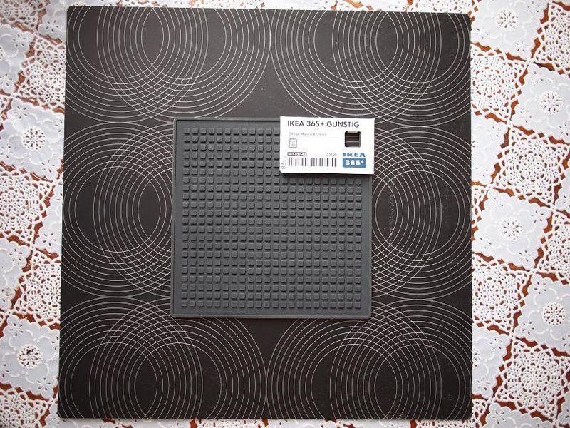

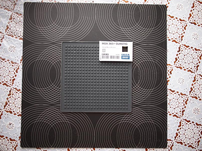

PS: в ИКЕА можно еще прикупить резиновый коврик для темперовки всего за 80 р. и большой пластиковый коврик для рабочей зоны перед кофеоборудованием.
