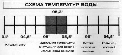

как указанные выше температуры стыкуются с данными из книги
А в чем вопрос? Для светлой обжарки вплоть до 96С, а для темной выше 90С получиться жуткая горечь.
какая разница между установившейся температурой по ПИД-у в теплообменнике и температурой пролива?
Для Сильвии эта разница хорошо исследована и составляет 8-10С Иhttps://dl.dropboxusercontent.com/u/46668197/Coffee/Temperature%20erformance%20study-Silvia.pdf
Задаю вопрос, т.к. на таблетках следов экстракции практически нет, лишь иногда мелкие пятна. на различном зерне И на светлом и на темном. Впечатление, что мала теипература, По ПИД-у выставляю от 99 до 105. И мне кажется, что слишком много "кислинки". PS: ПИД тарировался по кипящей воде и еще проверялся двумя измерителями температуры - полное совпадание. Термопара стоит на месте термостата пролива.
YuriSpb: По Лелиту вообще в сети информации мало... В Вашем случае изначально предусмотрен офсет и ПИД в стационарном режиме индицирует температуру близкую к той, что будет в рожке при проливе.
К сожалению не смог сейчас найти то сообщение, где Ростислав по фотографии таблеток оценивал степень экстракции. Светлую поверхность он рассматривал как тело таблетки, которое максимально отдало содержимое в чашку, а темную - недостаточно проваренную. На словах немного сложно, но я думаю, что Вы поймете.
Nok: Это не следы экстракции, а свидетельство степени экстрагирования. Если таблетка снизу равномерная по цвету, то скорее всего она переэкстрагирована, время пролива слишком большое. С другой стороны ничто не мешает Вам поднять температуру до появления горечи, уж тогда точно сомнений не будет.
