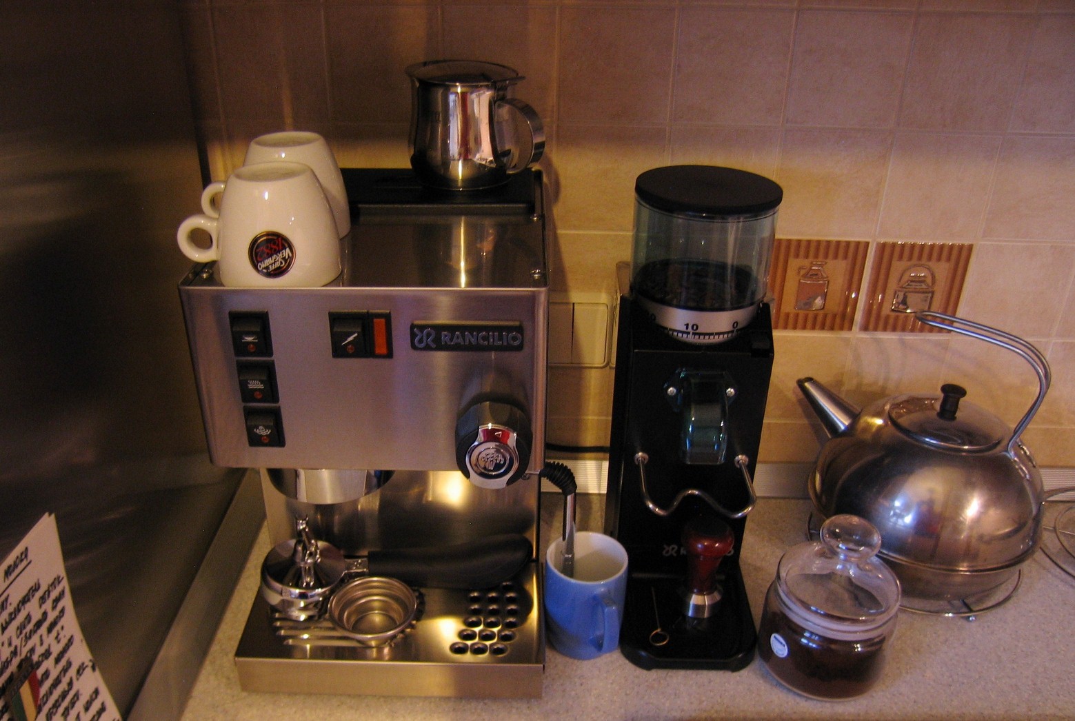

Доброго вечера всем! Не писал-тк ждал от Ростислава посылку - апгрейд Сильвии - бездонный портафильтр и сетку безрисковую. Ну и остальное по мелочи. Ростиславу огромное спасибо за терпение и советы по почте, темпер суперский, а кофе, который он вложил в качестве подарка-неожиданно! Тк я ему писал, что кофе пока мне рано заказывать, и вот, несмотря на странные события на Украине (слежу внимательно-я там жил два года)-все дошло в лучшем виде! Да еще и с подарком! Спасибо ему еще раз! Это вступительное слово. Теперь нюансы неясные для меня. Во-первых-долго не мог понять, какая сетка та, что ридеглесс (дело в том, что с бездонным портафильтром Ранчилиевским идет еще одна комплектная сетка) Я так понял, что безрискоовая чуть пониже, а родная от портафильтра ранчилиевского (бездонного) планировалась на штатный портафильтр. Но! Оказалось, что эта сетка выше намного и не входит вместо штатной двойной сетки. Вопрос-как ее можно использовать или она никакая? И можно ее тупо отложить в сторону? Просто у меня сейчас два портафильтра-штатный и бездонный. с бездонным все ясно, просто хотелось бы задействовать штатный портафильтр. Или можно в него безрисковую сетку поставить, а в бездонном пользовать родную? Похоже, всех запутал...:-)) И еще -попробовал безрисковую-у меня за 13 секунд 50мл наливается. Кофе торрефакто, но молотый сразу под экспрессомашину. Чем кроме кофемолки могу повлиять на пролив-увеличением дозы или сильнее придавливать? Спасибо!
aliomodo: в комплекте с бездонным портафильтром идет тройная корзина. одна заварка робусты из неё убивает лошадь с обычным портафильтром ессесно не дружит.
aliomodo: с проливом все просто, не раз обсуждалось на форуме, есть во всех "пособиях" - двойной эспрессо в безрисочной 50 мл за 25 сек, регулируется помолом.
zver2k: Эх! Придется переводить продукт, пока не приедет кофемолка. И пока последнее-если воды больше чем надо-то нужно уменьшать помол (мельче) или увеличивать?
