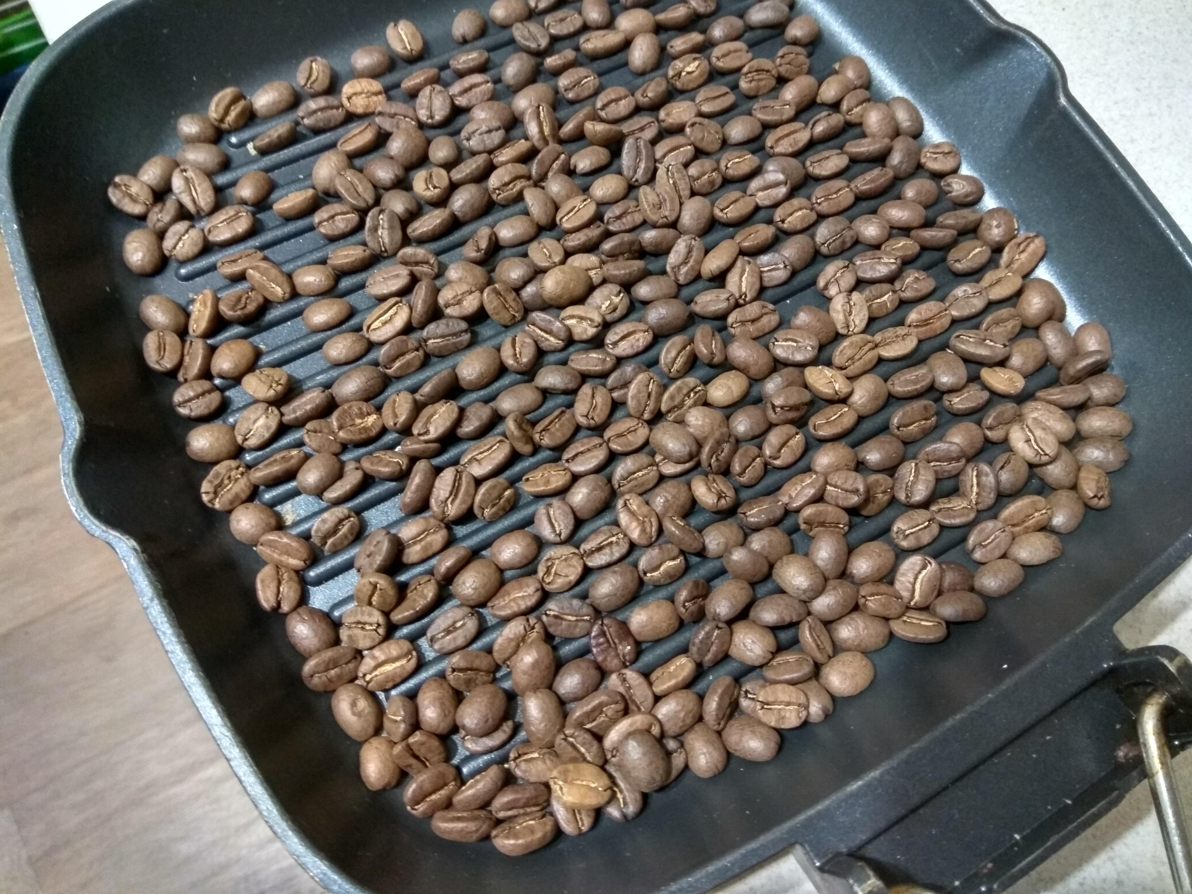

Обжарил сегодня смесь: Бразилия 50% Гондурас 25% Колумбия 25% Вот Бразилия -[ссылка]- В разрезе -[ссылка]- Гондурас и Колумбия -[ссылка]- В разрезе -[ссылка]- В смешанном виде -[ссылка]-, -[ссылка]- Это моя первая смесь, отлежится недельку и буду пробовать.

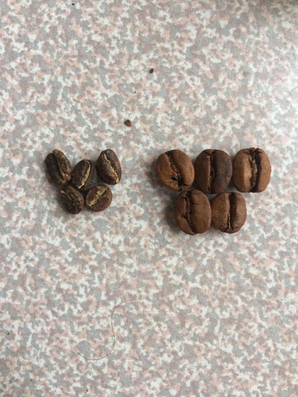

Вариантов несколько: 1. Она сама по себе мелкая 2. Она недожарена.
Если зёрна ломаются руками, нормально грызутся зубами и на вкус не отдают травой и горохом, то скорее всего всё хорошо. Взвешивали зерно при загрузке и выгрузке?
, могу предположить, что речь идет о Джимма. Эта Эфиопия, действительно, мелковата, особенно, если не Grade 5, а еще хуже. Впрочем, если вкус Вам нравится, то это зерно очень неплохо в качестве добавки для приготовления эспрессо. Кстати, одна из фирменных смесей Шоммера очень проста (да и дешева) и состоит из Бразилии, Джимма и Суматры. Попробуйте, например, (60-70)%+(15-20)%+(15-20)%. Кофе будет насыщенным, мощным, вязким с шоколадом, орехами, специями, почти без кислинки. Жарить темно, до второго крэка

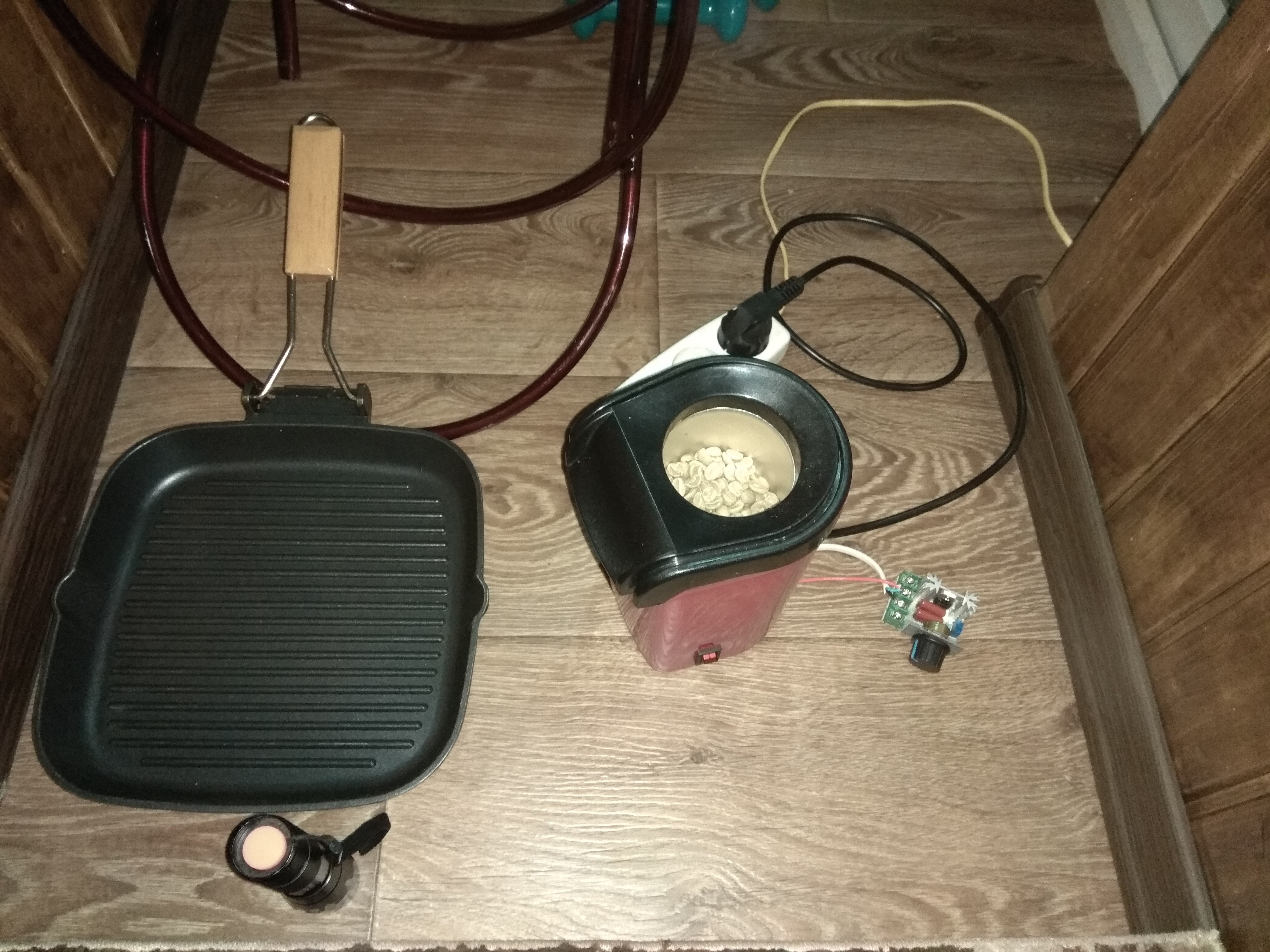

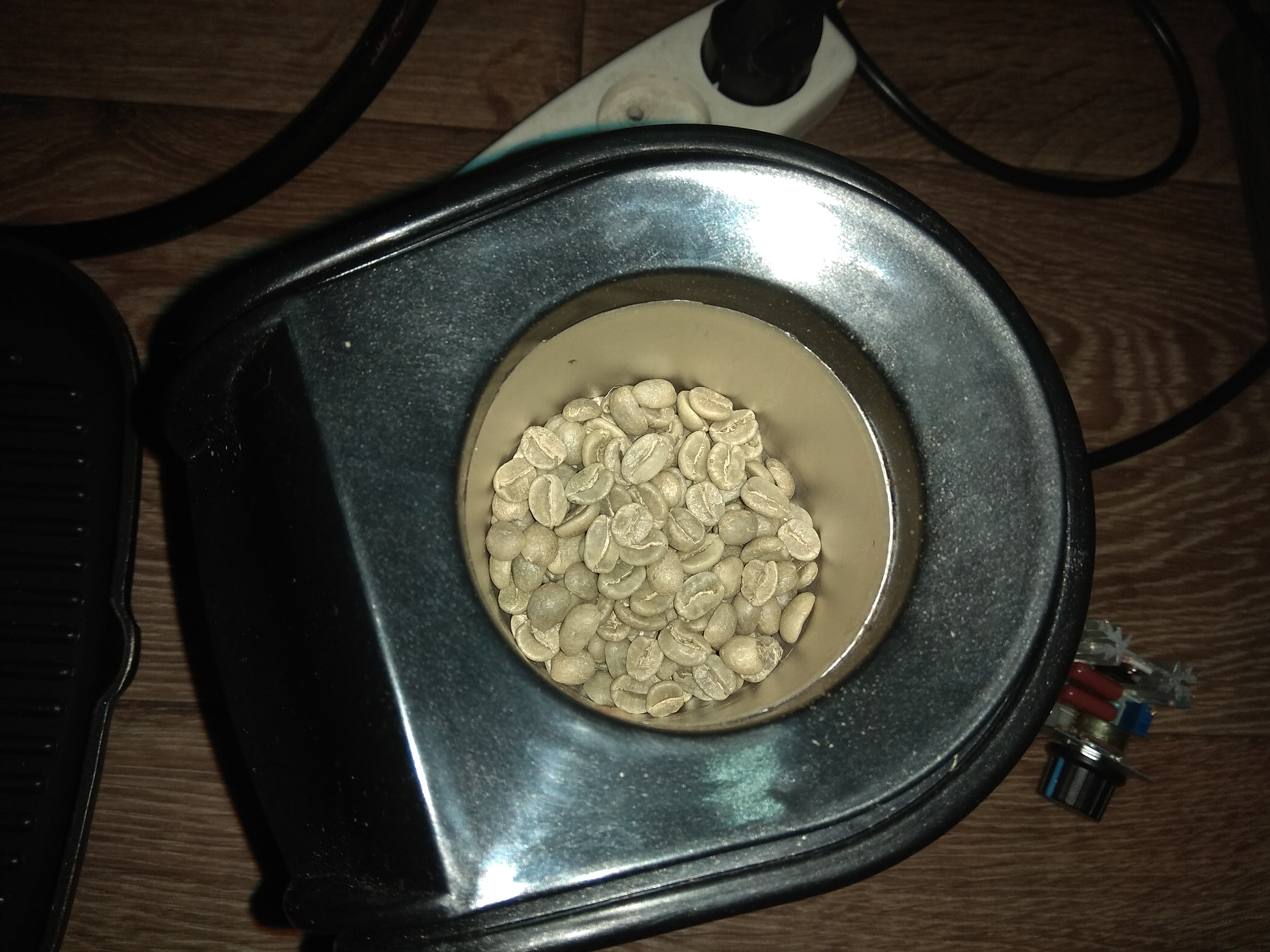

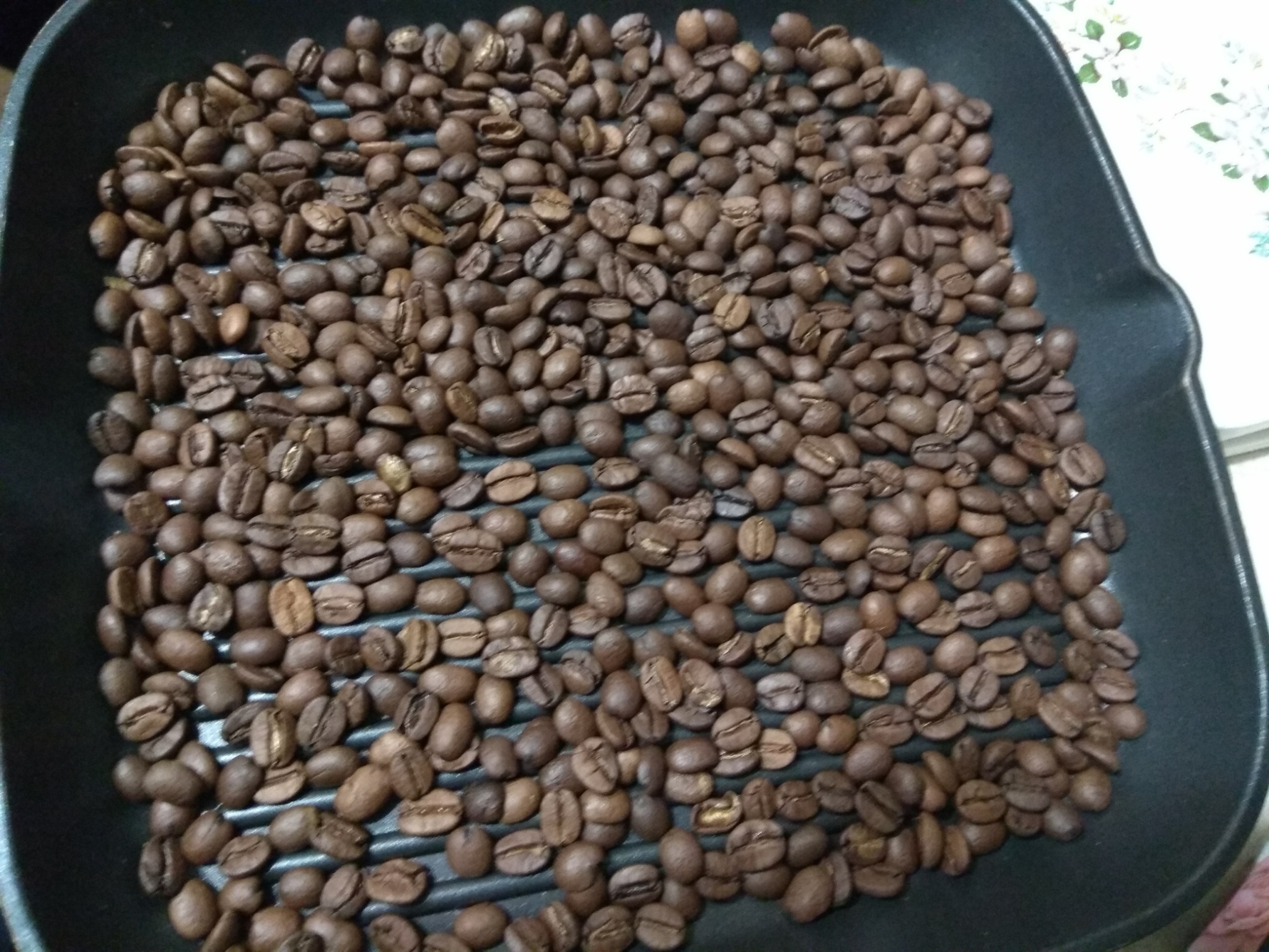

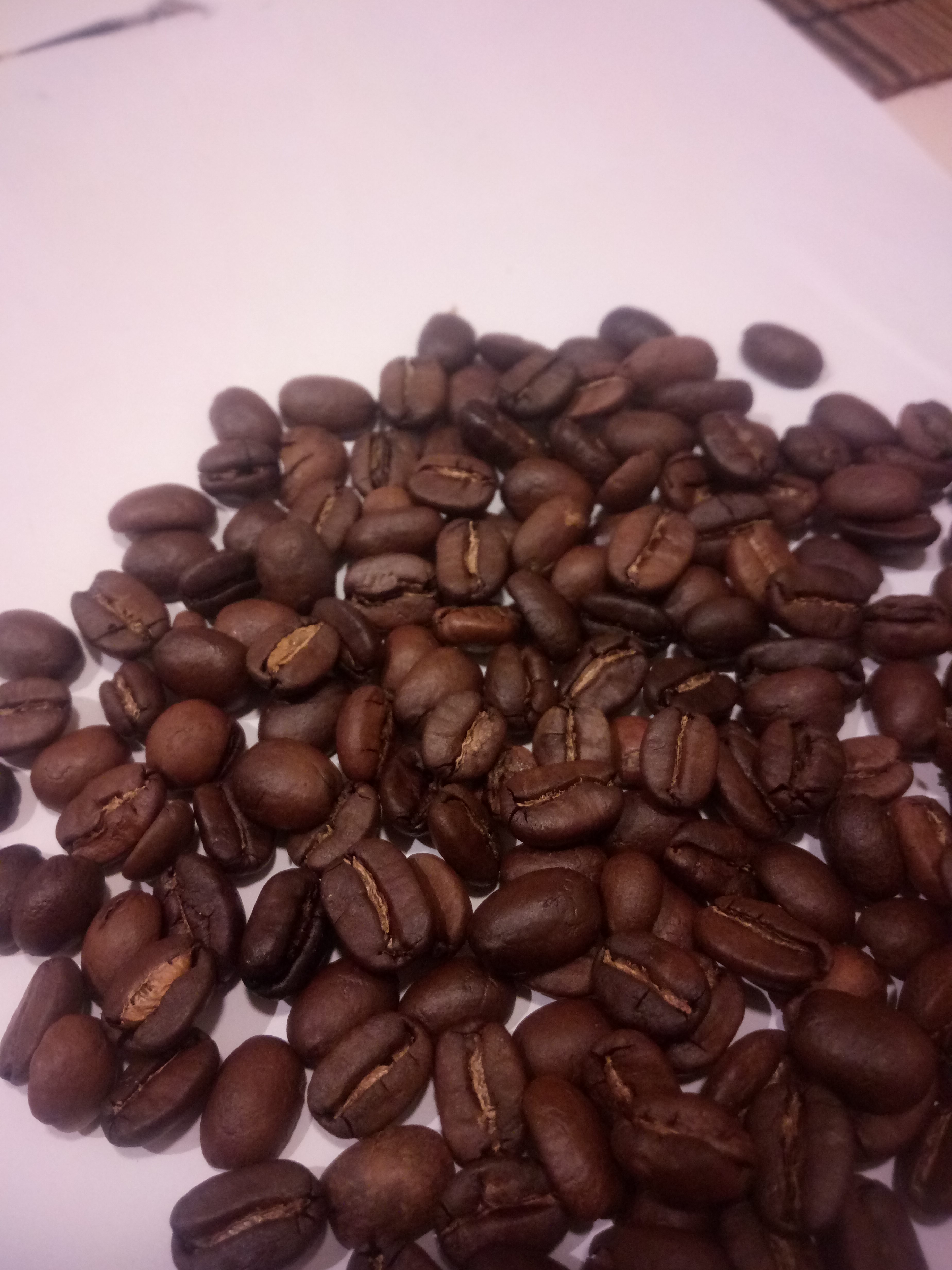

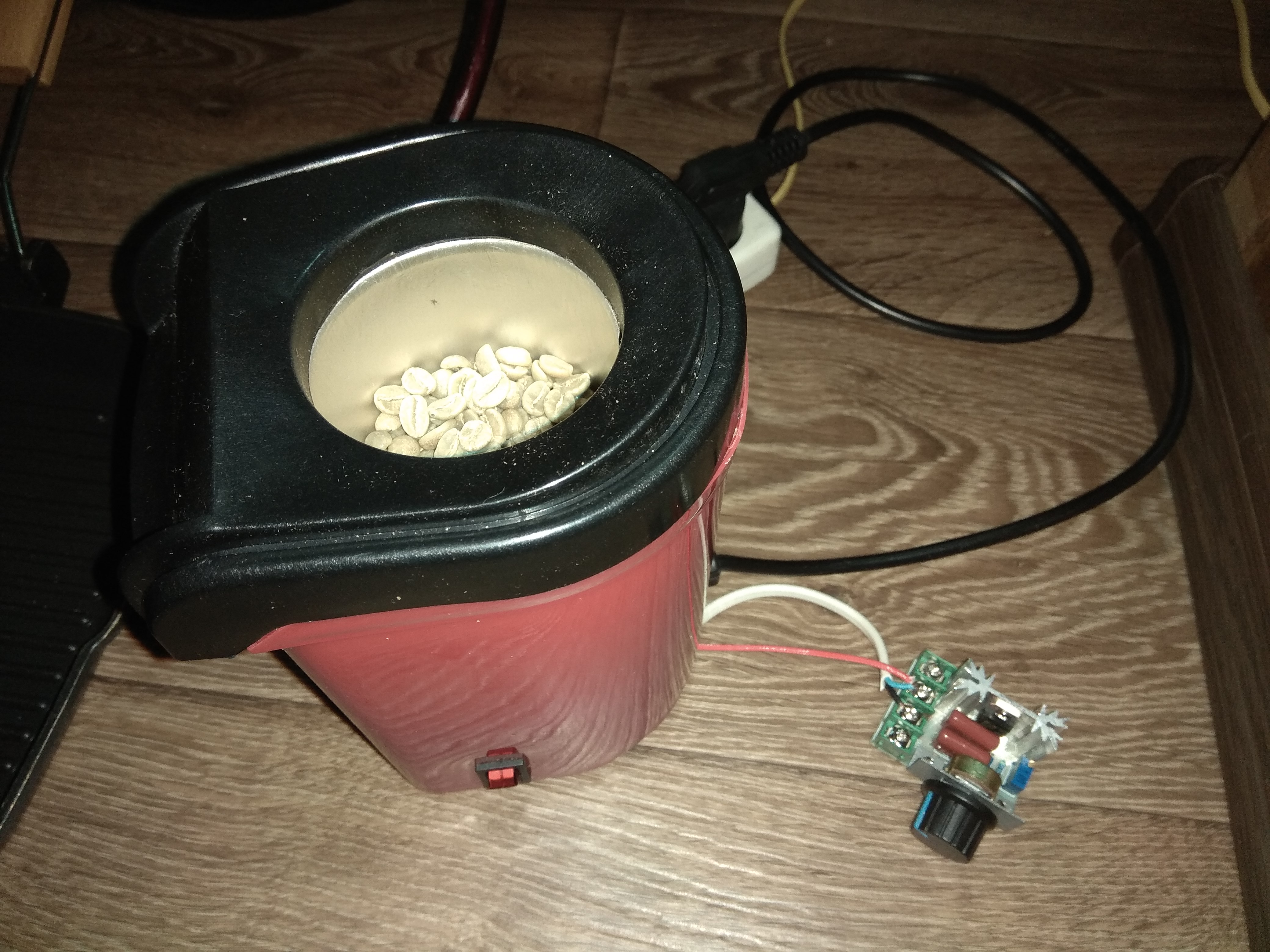

Приветствую всех. Недавно присоединился к сообществу балконных обжарщиков, правда сразу это была кухня, в духовке жарил, но потом купил попкорницу, прикрутил диммер и перебрался с ней на балкон. В духовке с конвекцией жарить можно, но сложно контролировать процесс, крек услышать сложно, видимо звукоизоляция хорошая, понять можно только по раскрывающемуся зерну, по цвету тоже сложно ориентироваться, так как свет внутри жёлтый, стекло двойное, фонарик не помогает особо. Жарил Колумбию, под эспрессо не получалось, зато пару раз вышло под альтернативу. Так же жарил Бразилию, вот она под эспрессо вышла неплохо. Потом купил попкорницу, без регулятора результат не очень хороший был, слишком быстро жарилось(3-4 минуты). Потом поставил диммер (главное правильно поставить, чтобы при уменьшении мощности обороты вентилятора не уменьшались) и за счёт плавной регулировки температуры дело сразу пошло на лад, время обжарки от 7 до 10 минут. По началу пробовал смотреть на показания термопары, но перестал, так как по сути ничего это не даёт, ориентируюсь на звук и вид. Результат очень нравится, обжарка равномерная, единственный недостаток это небольшая загрузка, максимум 100 грамм, и при этом нужно мешать самому, так как потока воздуха не хватает для самостоятельного движения (такое возможно только при загрузке в 40 грамм максимум и то, в начале придётся немного помешать, хотя лучше все время мешать самому, обжарка будет равномернее), но так как я жарю только для себя, это не очень напрягает. На фото "обжарочный цех" и сегодняшняя обжарка, 100 грамм Бразилии Сантос 17-18 скрин и 80 грамм Колумбии Сюпремо 19 скрин.
