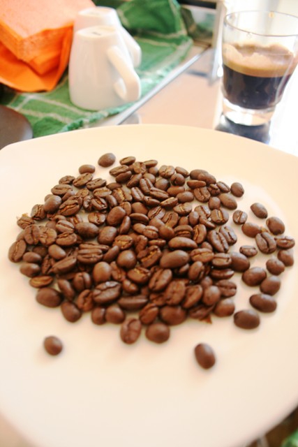

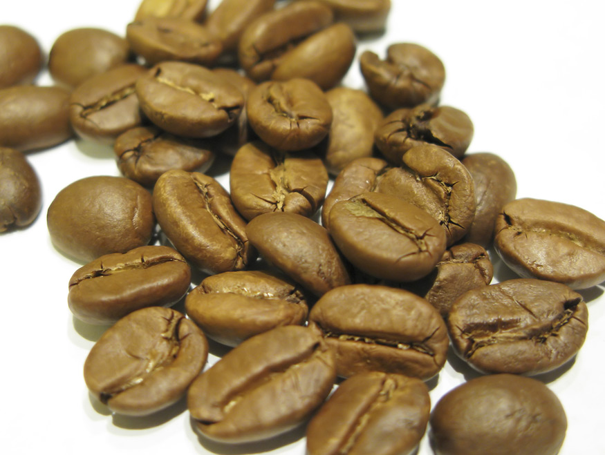

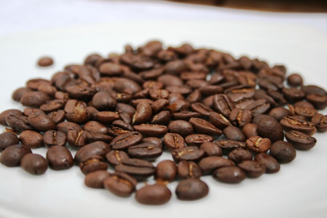

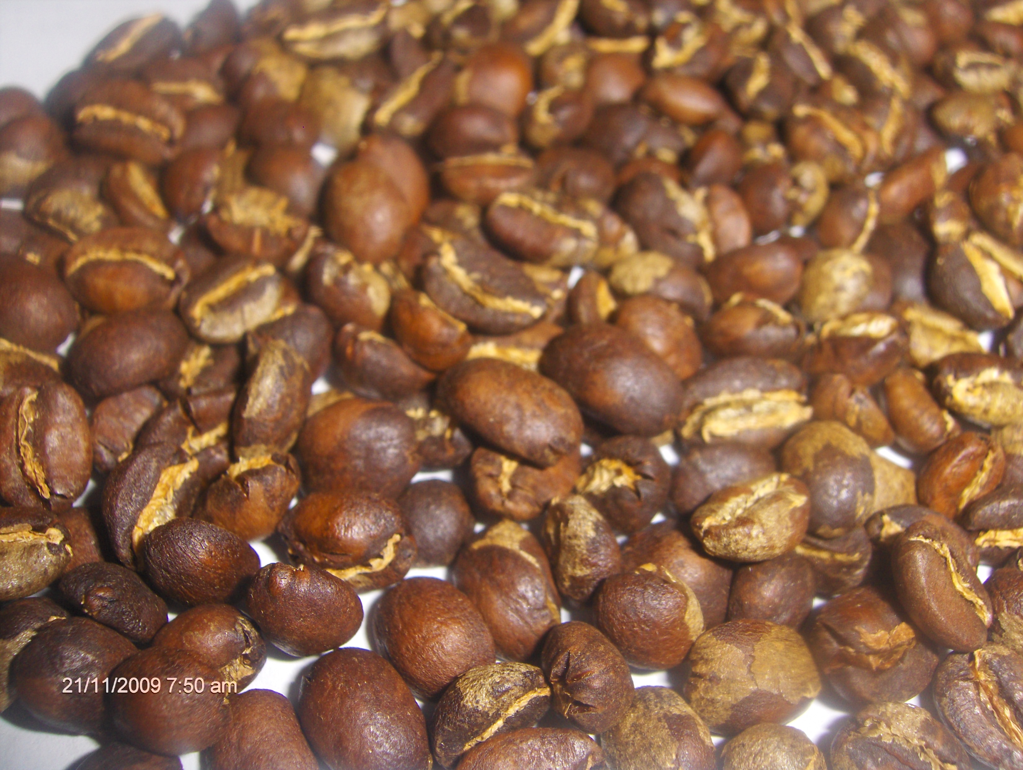

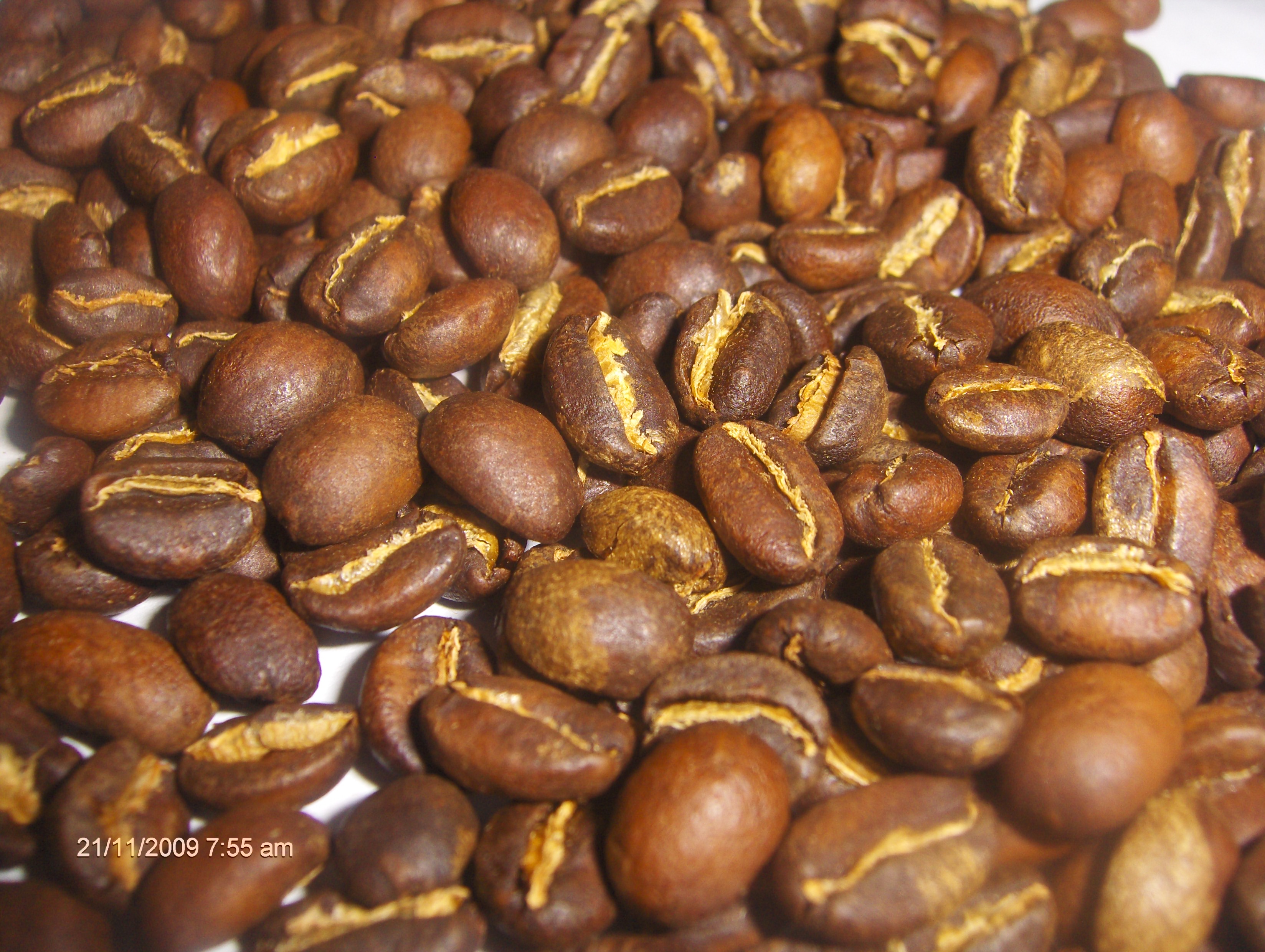

Вот несколько фото сегодняшней дегустации этой обжарки. Вкус чашки(по сравнению с предыдущими) более чистый, сладкий, ни капли противной горечи, кислотность приятная и плотная. Уловил достаточно много ванили во вкусе. Аромат еще не очень выразительный. Френч тоже был не плох. Не лучшее, что я пробовал, но тем не менее.

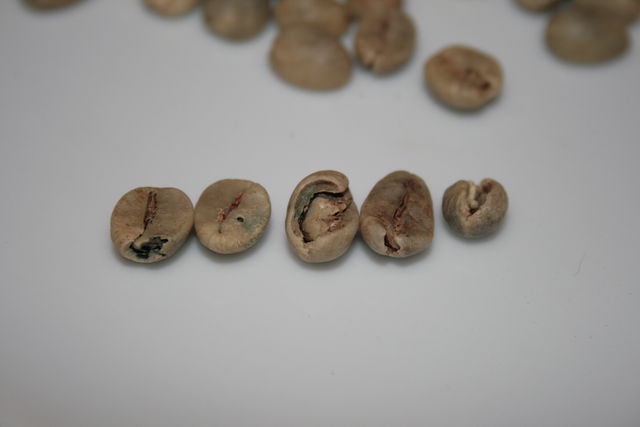

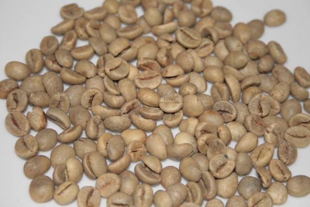

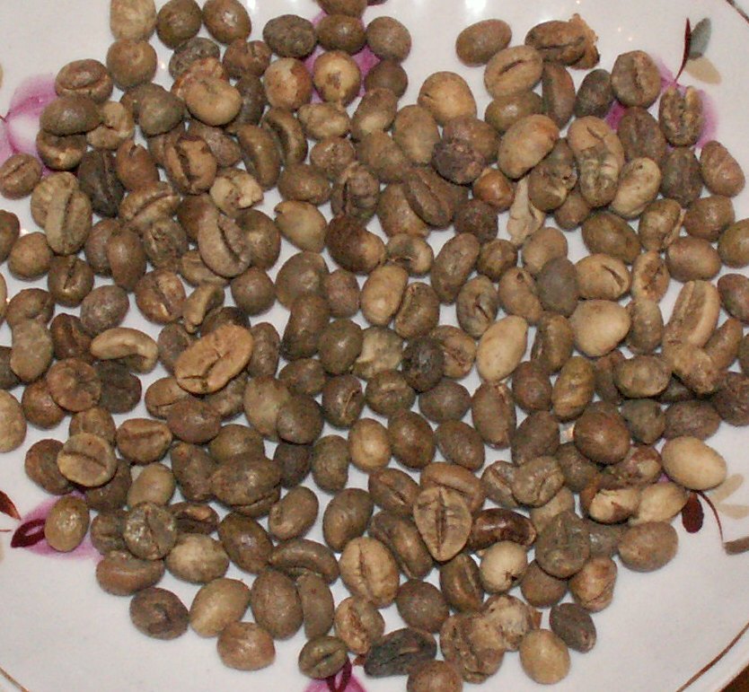

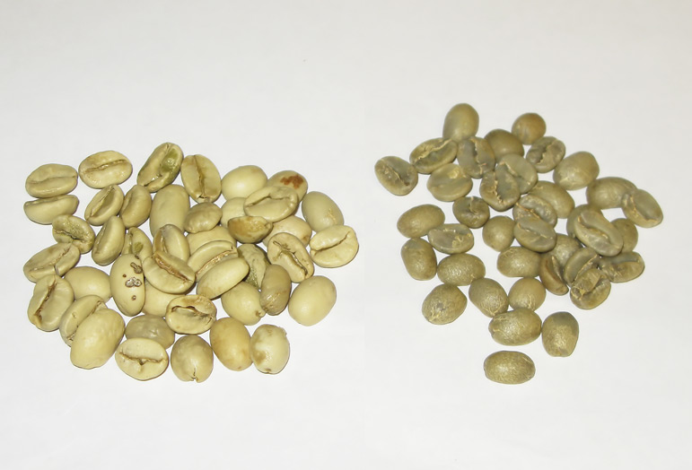

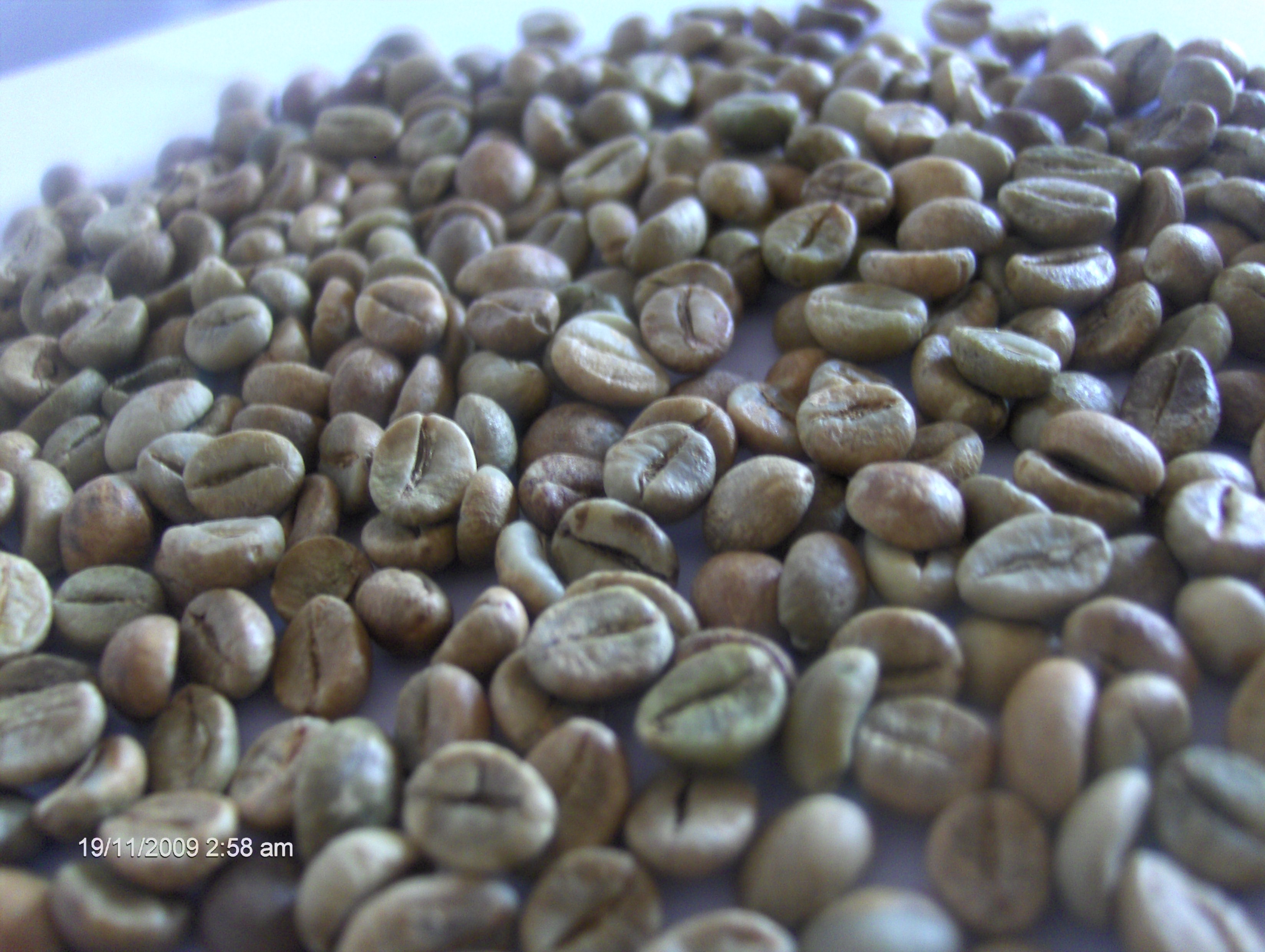

Зерна разные по цвету (есть бурые) и по размеру. Есть пегие (разноцветные), с пятнами. У меня вьетнамская робуста такая, но с нее много и не требуют. После обжарки пахнет не кофе, а чем-то вроде жареных семечек. Про немытые - это типа шутка, имеющая долю правды (касается способа обработки зерен), но дома мыть не надо.
Кстати, мытая робуста тоже разноцветная, или выглядит как арабика ААА?

2 доктор: Говорил уже о дефектах в этой теме: -[ссылка]- Мыть значит, как правильно заметил V_G, способ обработки кофе. Можешь конечно дома помыть, но нужна проточная вода..:)
Быстро для тебя отобрал несколько из своей робусты.

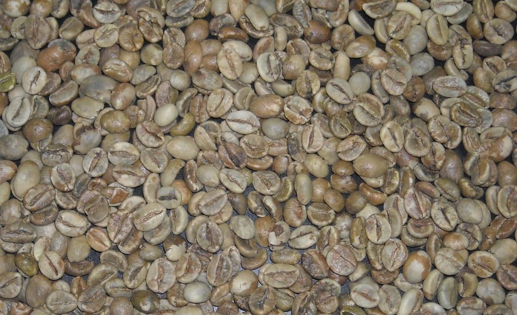

2 V_G: Вот какая у меня робуста сейчас есть для домашних смесей. Подозреваю, что это Uganda Washed 18-19 Scr.
Ёптить! У меня тоже такой немного осталось. Страшная и страшно противная. С доктором не нужно сравнивать, ведь у него эспрессо смесь от Сандаль, скорее всего 50 на 50, а то и 20 арабики и 80 робусты.
Это она сверху бурая, остатки ягоды. Можно отмыть под краном, по крайней мере ногтем со смоченного зерна соскребается. Только не думаю, что это что-то улучшит.
latterus Постараюсь сделать фото самого мешка и его маркировки. А то у меня как-то в голове не укладывается, платил за Рабусту, а получил смесь с арабикой..... Что в Европе могли так весело пошутить?
доктор: С этого и нужно было начинать. В следующий раз пиши конкретно, что на фото и что жаришь так будет понятней всем и флуда меньше. А зачем тебе нужен был целый мешок "вьетнамской" робусты? Для домашней обжарки?

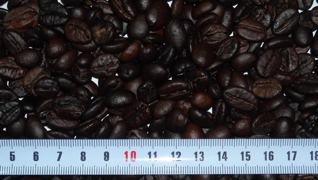

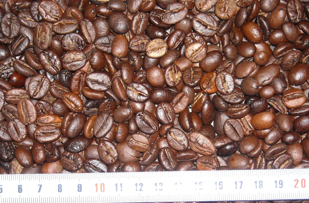

Может мне для начала организовать фото жареного зерна на фоне линейке, или метра, так буде веселей....

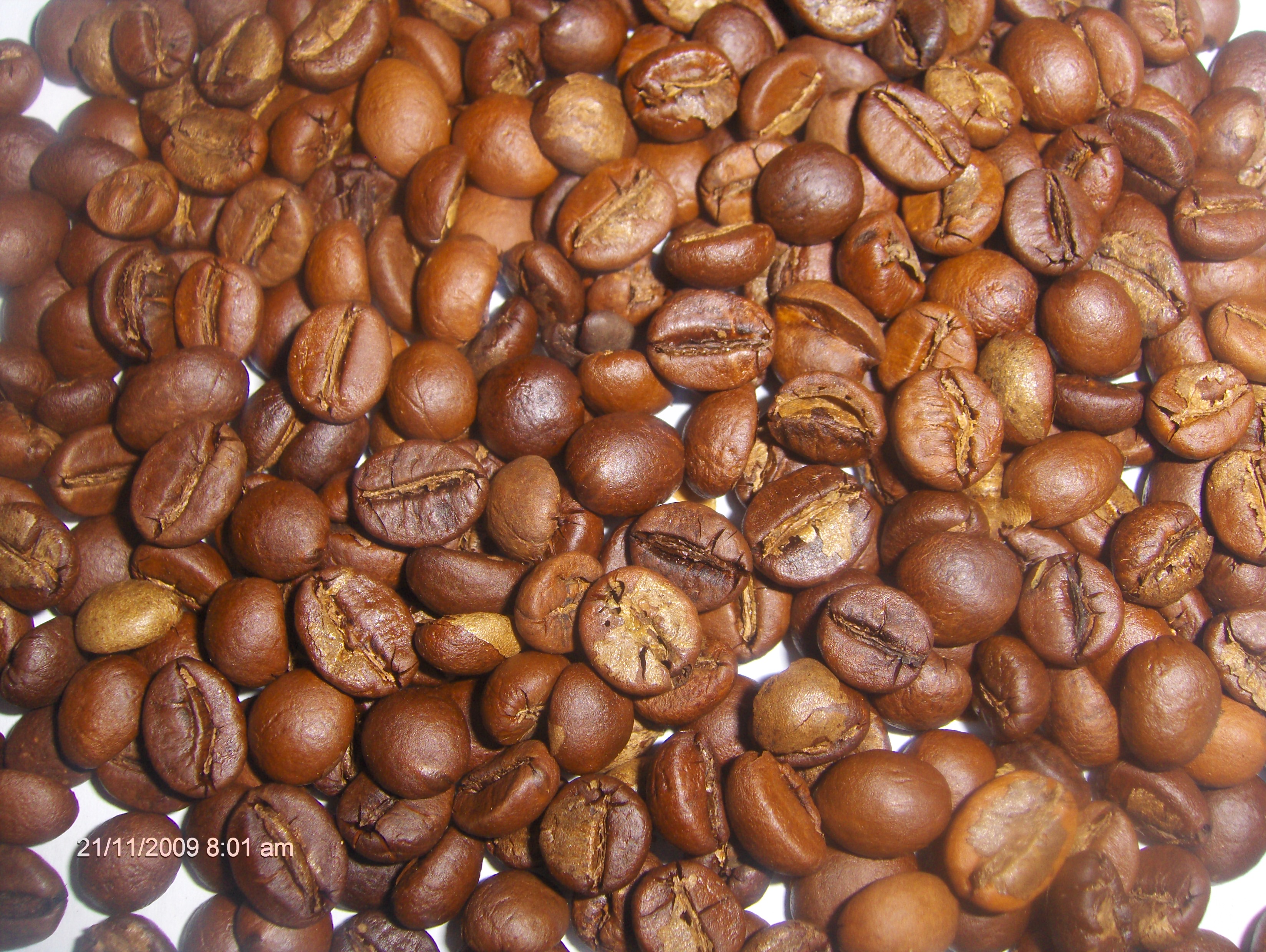

2Тимуровец Робуста у меня требует более высоких температур, или большей продолжительности, не знаю пока. Зерна так резко в размере не растут, как с арабикой, так пока и не подобрал режим

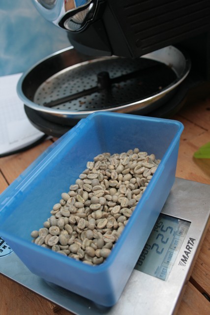

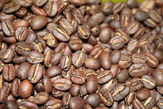

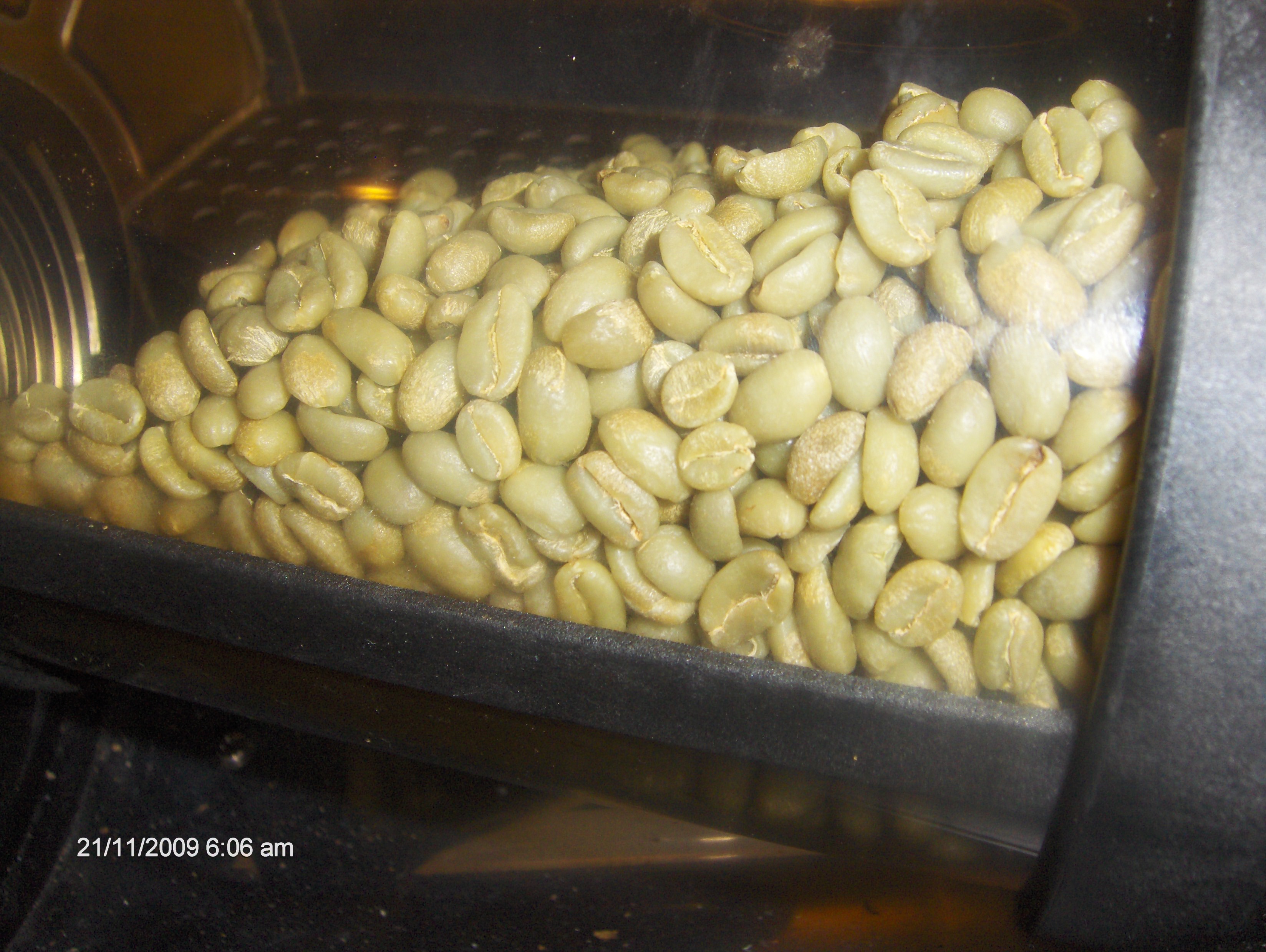

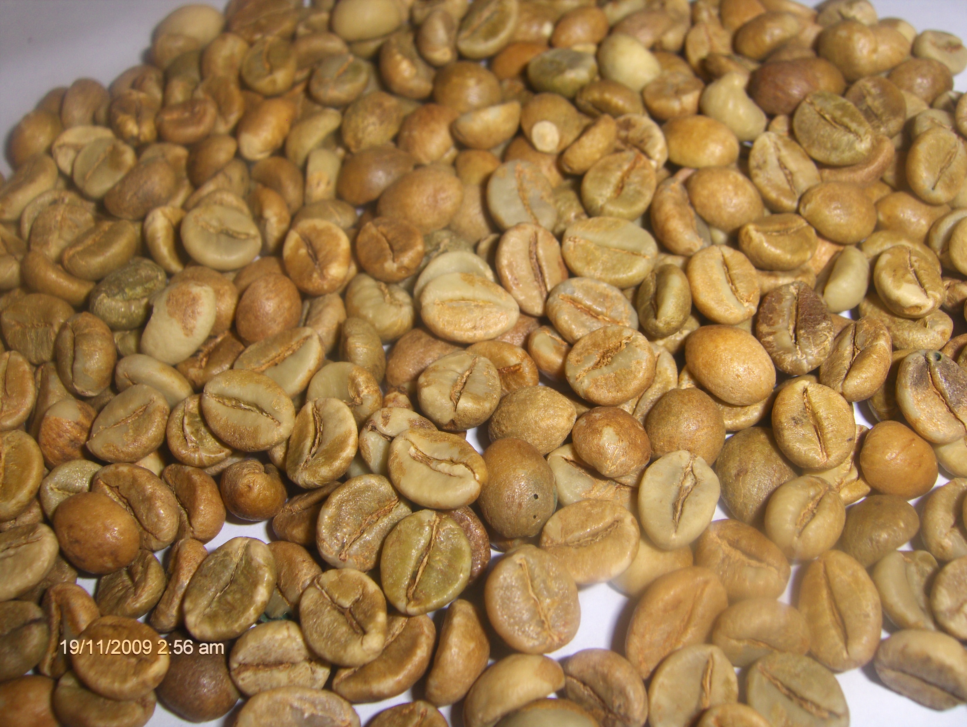

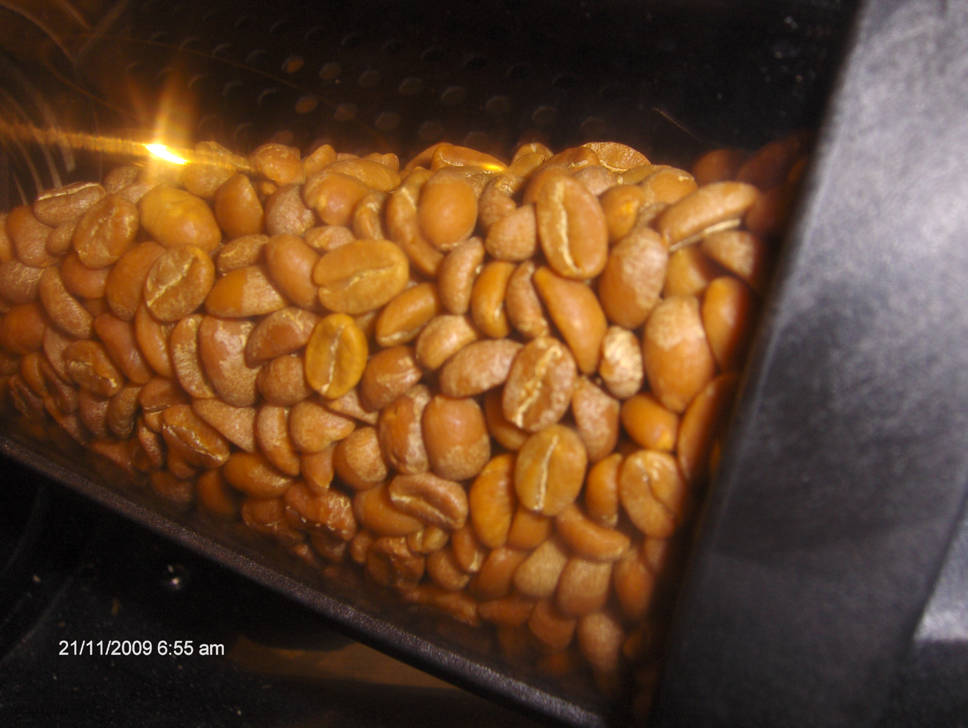

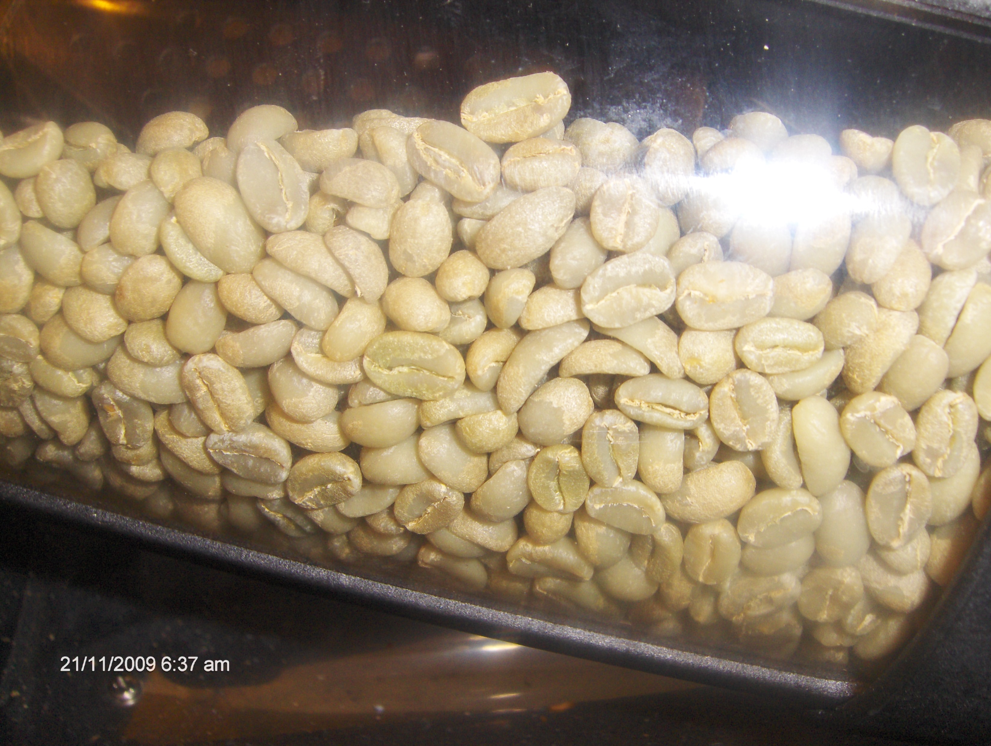

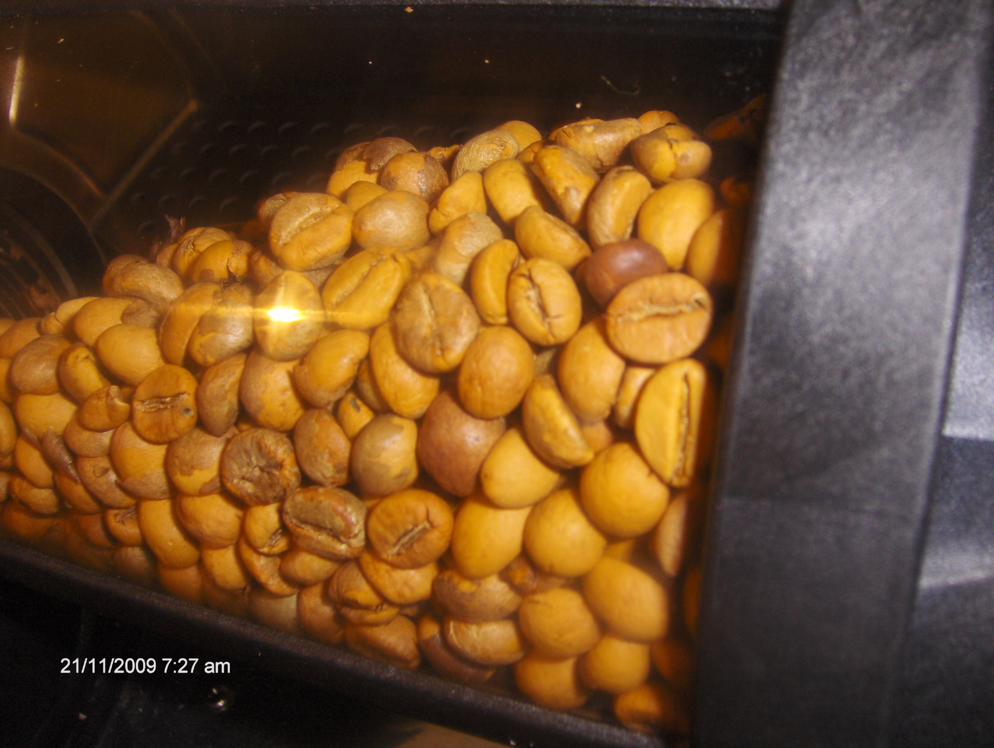

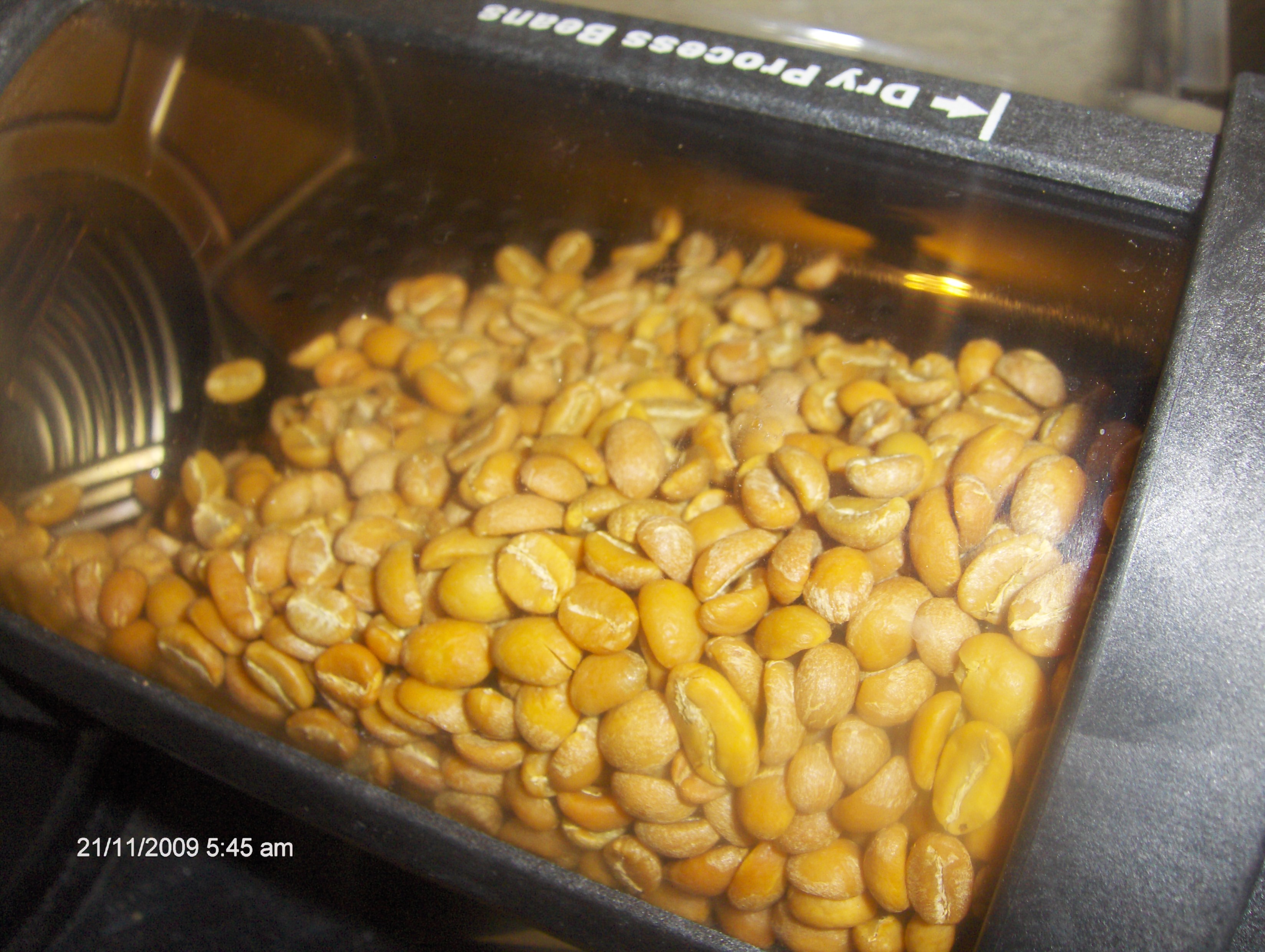

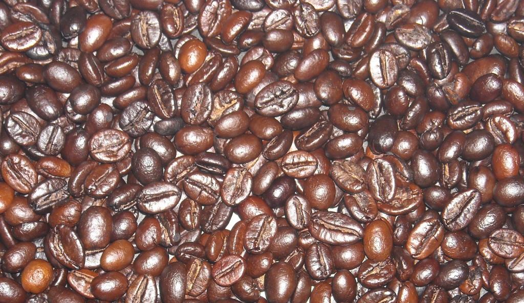

Вчера вечер провел на балконе. Жарил 3 Эфиопии: Сидамо, Лиму и Yirgacheffe, а затем Индийскую робусту. Все жарил по 250 гр. Капризней всего как и ожидалось Сидамо. 29 мин (10+19), первый шелчек на 27 м, макс темпиратура 220. потеря в весе 10%.
Лиму. 25 мин(9+16) Первый кряк 23 мин, макс. темпиратура 220, потеря в весе 13%
Последняя фотка это Yirgacheffe, перепутал Лиму суну значит ниже

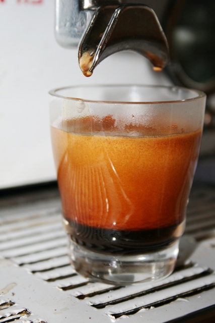

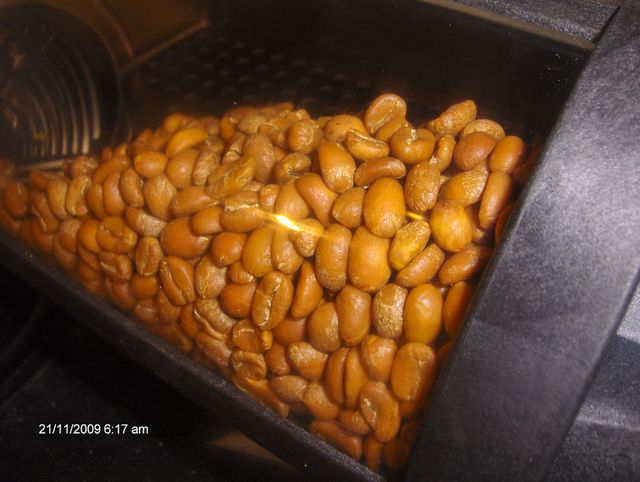

Пожарил. Изначально кофе видом и цветом похож на сырой лущеный арахис. Что удивило - шелухи при жарке практически нет, хотя крэки были сильные. Если интересно, могу фотки бросить, но в принципе там ничего особо интересного При заваривании ведёт себя очень интересно: в френче вместо густой пены даёт что-то похожее, ну когда квас или колу в стакан наливаешь... На вкус необычный, каких-то старых шоколадно-ореховых конфет, хотя чес говоря не особо вставляет... Отличается от обычного примерно как чай пу-эр от ассама...

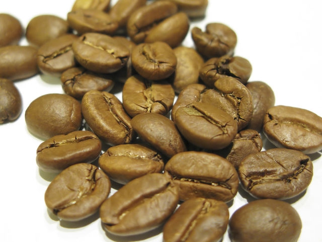

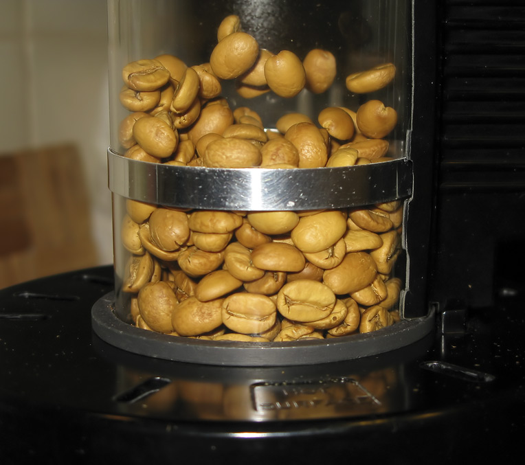

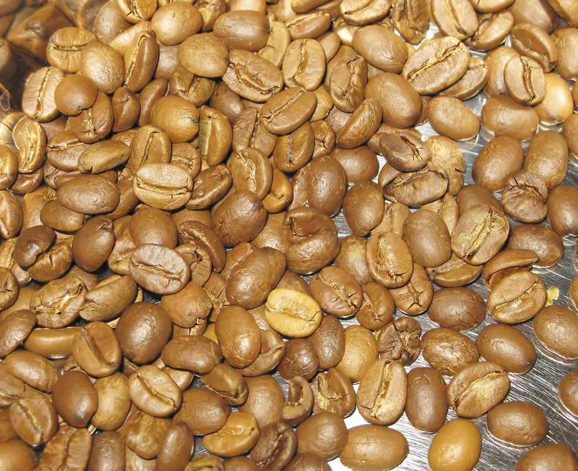

Вчерась решил пожарить ещё Малабара, обжарку в этот раз наметил средне-слабую (New England Roast по шкале на homeroasters.org). Сразу вывод: пенка во френче хоть и шипит, но уже больше похожа на кофейную, чем на пепсикольную, запах и вкус другие, выраженные, приятнее гораздо, чем при более тёмной обжарке. Кислинка чуть-чуть больше, но при этом букет побогаче будет. Фотки:

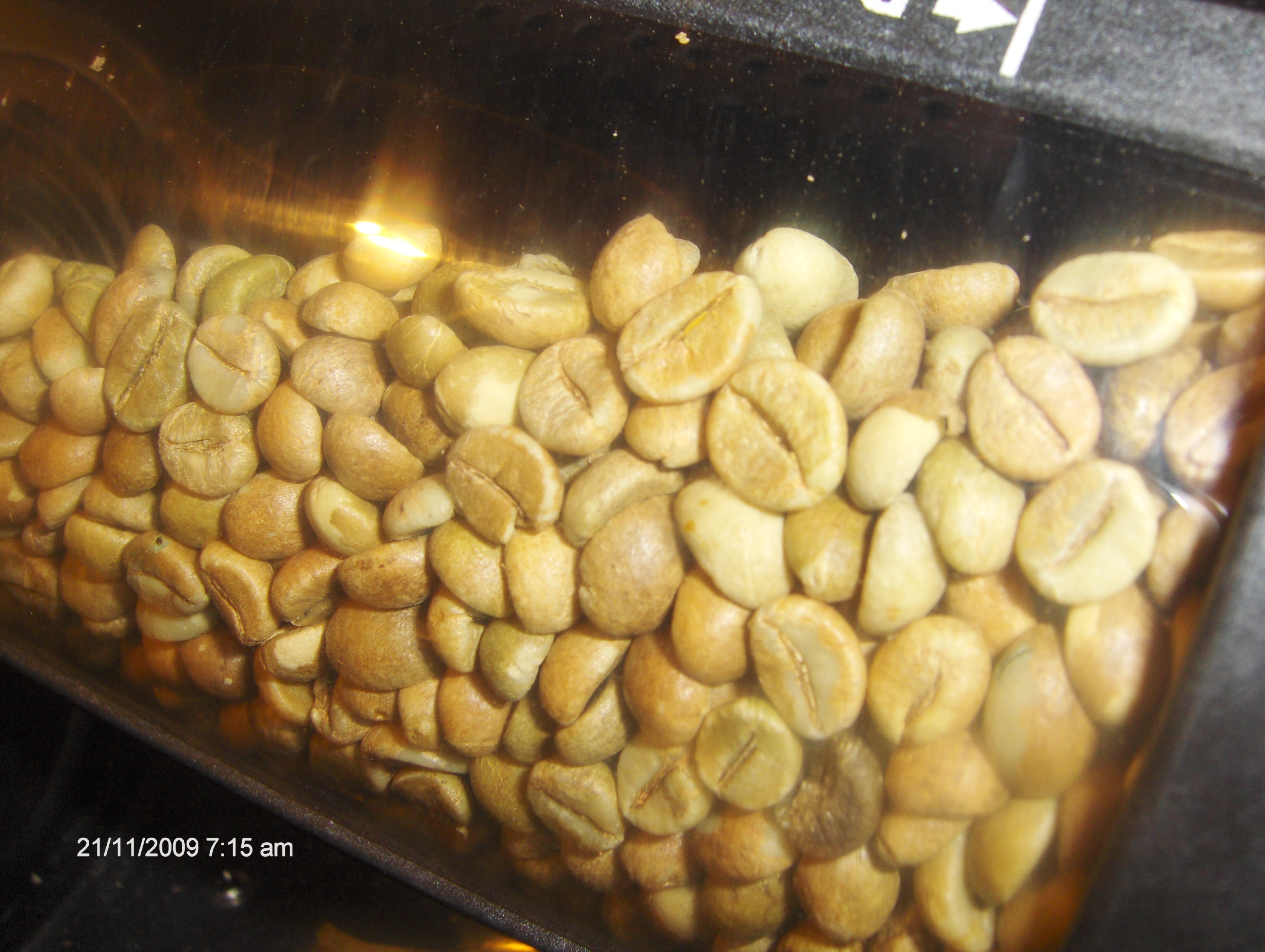

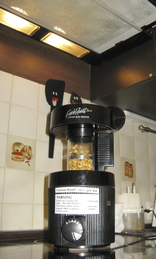

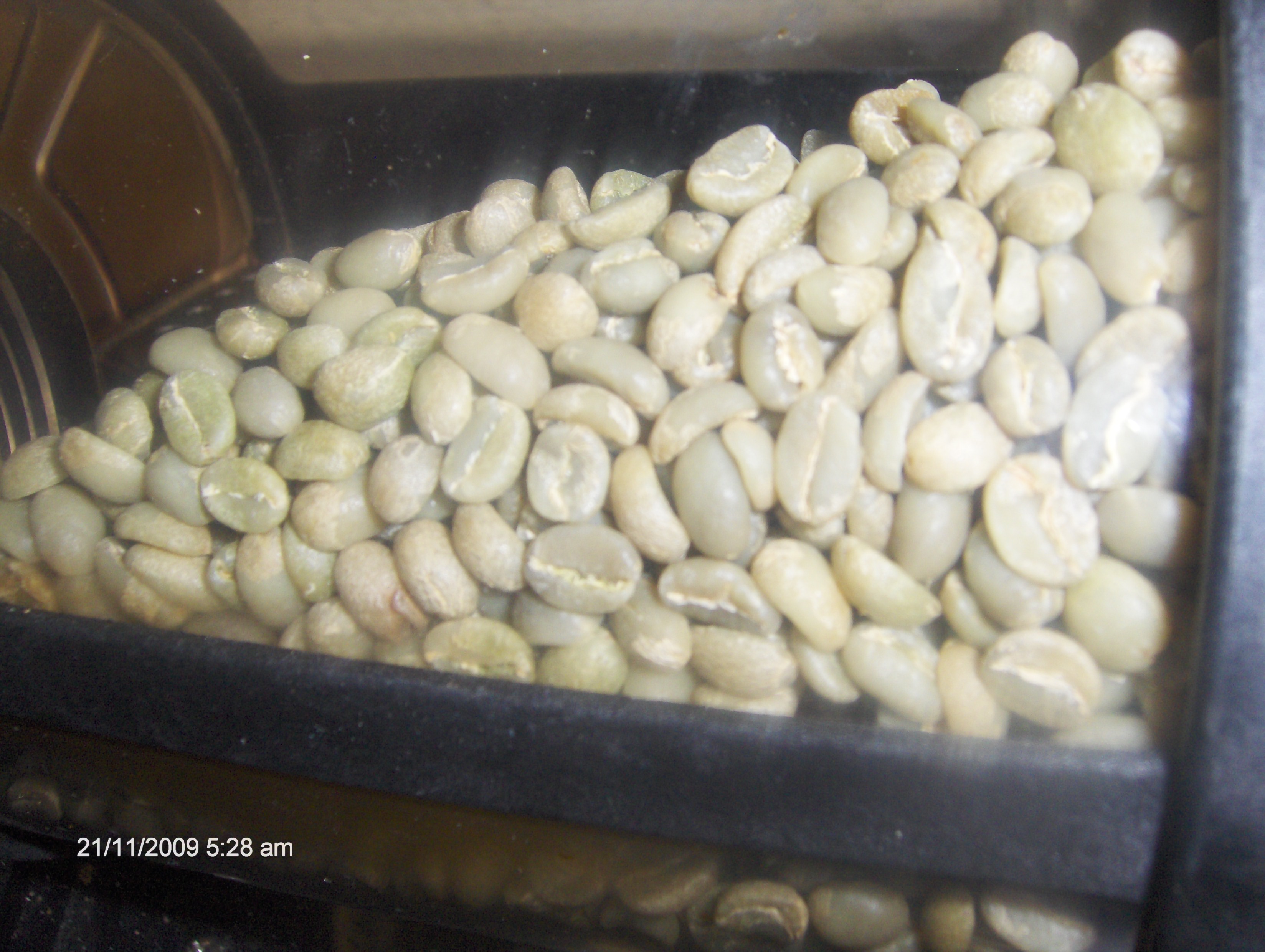

Справа - Bolivian Supremo A4
Засыпал - процесс пошёл. Ростер - FreshRoast8, сверху - вытяжка.

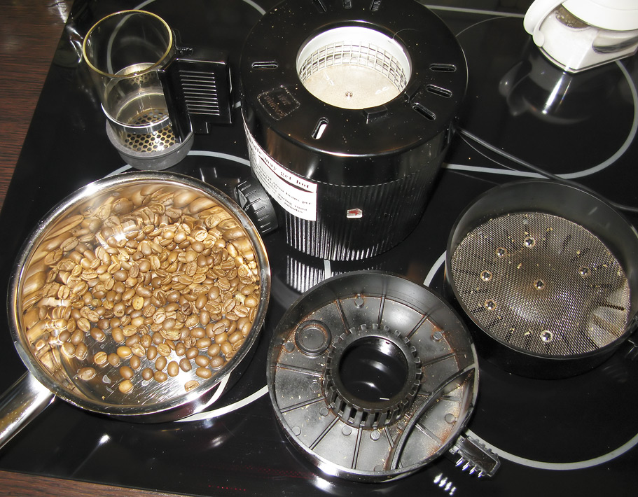

Стал и я обладателем ростера I-ROAST2 (понравилась мне эта идея с обжаркой кофе, особенно когда я не имея в этом опыта пожарил кофе на обычной сковородке и он оказался лучше,чем покупное профессионально обжаренное зерно... )пока ещё не пробывал жарить есть ворос к V_G:смутил внешний вид жк дисплея слева где-то на треть он имеет какую-то шераховатость,но на защитную плёнку не похоже на вашем есть это?
2staroZhel Защитная пленка у меня была. По поводу качества сборки девайса китайскими умельцами имеются нарекания. Но если руки растут правильно, все исправимо. Вы с инвальсы взяли или еще где? И на 110 или 220 В?
