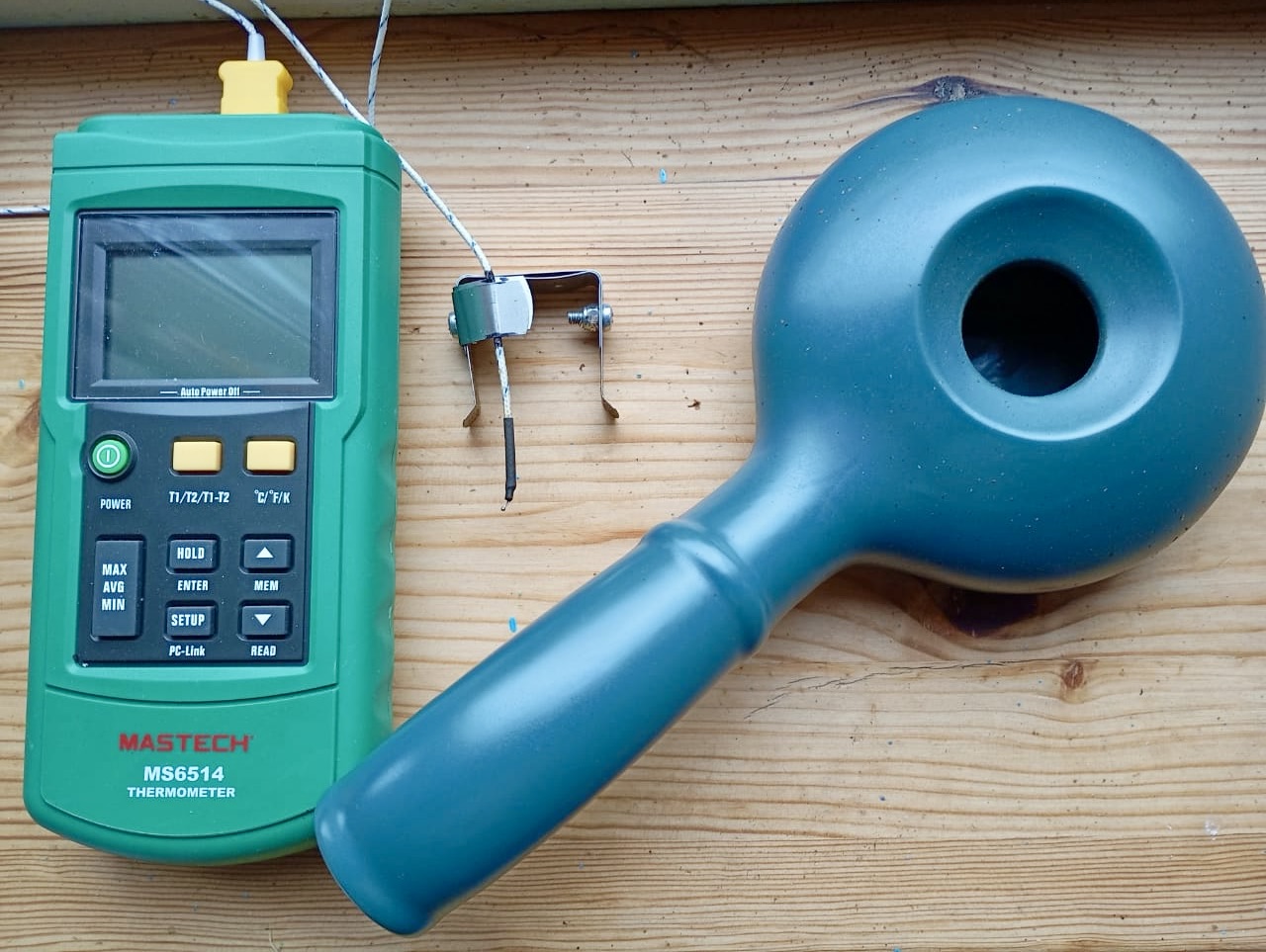

пока жду оказии с задуманной кофеваркой, решил попробовать встроиться в ваши стройные ряды: заказал керамическую тиглю и полкило зелёного Играчеффе... пока всё это в пути, хочу составить примерный план, как я всё это буду задействовать... хотелось бы для начала простенькую, короткую, внятную инструкцию, но, глядя на дебри этой темы, я почти отчаялся... ролики про поджаривание в тигле я уже посмотрел (там как раз рекомендовали для начала взять Играчеффе), но хотелось бы иметь перед глазами что-то в виде шпаргалки... вот, например, я думаю о том, чтобы тиглю вначале греть не над газовой горелкой (в моём случае это будет комфорка газовой плиты), а в электродуховке, чтобы равномернее прогрелась... стоит ли? какую выставить температуру?... ну и - примерную инструкцию дальше в виде текста... буду признателен за подсказки... жарить хочу под лунго - как я понимаю, это должна быть средняя обжарка

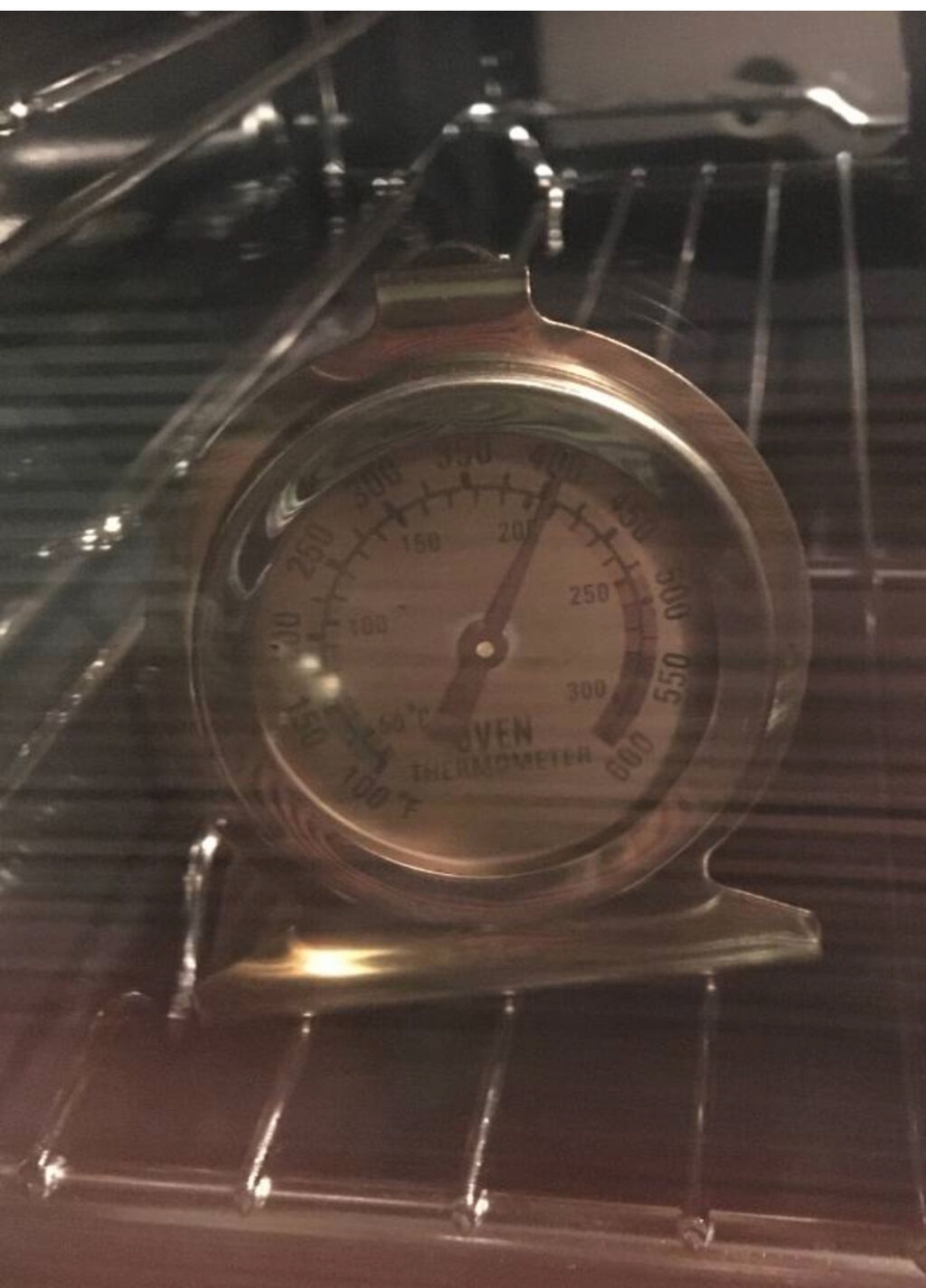

вопрос у меня прежний: можно ли предварительно прогреть тигель в электродуховке? если да - какую температуру задать?

Прогрев обычный газ плита кухня...я догоняю температуру пустой сковородки до 80-100 градусов...порция для обжарки не более 70 г..процедура до 1го крэка достаточно быстрая 6-8 минут..оч хорошо слышен 1й крэк!!! Обычно всегда рука с тиглей в движении над пламенем, стараюсь без остановок....В духовке не пробовал, так как имеется кож защита на рукоятке (NUVO made Корея) аппаратиком доволен, люблю поэкспериментировать, или быстренько добить остатки разного зеленого зерна! Единой формулы готовки я не нашел тоже, посему больше внимания уделяю фазе после 1го крэка, ее единственную пытаюсь отследить по времени, по цвету зерна (несильно удобно), ну и может по запаху дымка, если надо потемнее и удалить кислинку..После крэка ориентировочно добавляю примерно по 1.30, 2.00, 2.30 минуты. Для себя сделал вывод - повторяемость в тигле практически недостижима!) Но в чашке как правило всегда норм (я люблю эспрессо, другие способы не практикую)...вот кратенько так

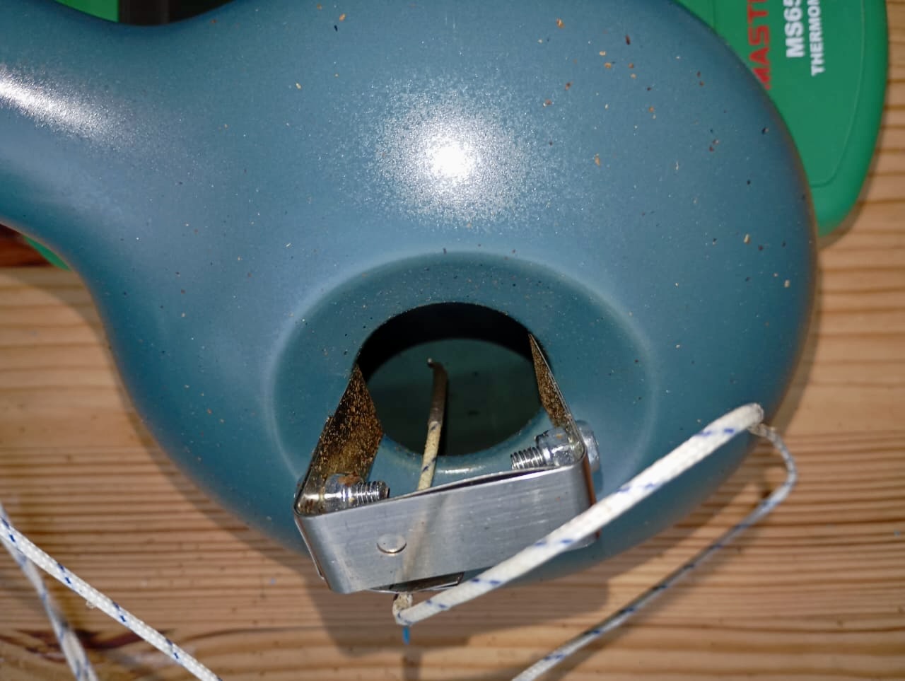

я - пока варился в собственном соку - надумал прицепить к этому тиглю кулинарный термощуп ThermoPro TP-920 - уже заказал на Озоне - плюс клипсу-зажим для крепления его к стенке тигля... к слову: этот термощуп выдаёт тепмературный профиль на смартфон!

а тигель я заказал Китайский, чисто керамика, без кожаных и иных накладок, поэтому и думал предварительно разогреть его в духовке - там и прогреется равномерно, и температуру желаемую сразу можно задать... а потом буду его держать либо в перчатках сварщика, либо в рукавицах для гриля - и то, и другое у меня есть

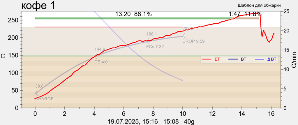

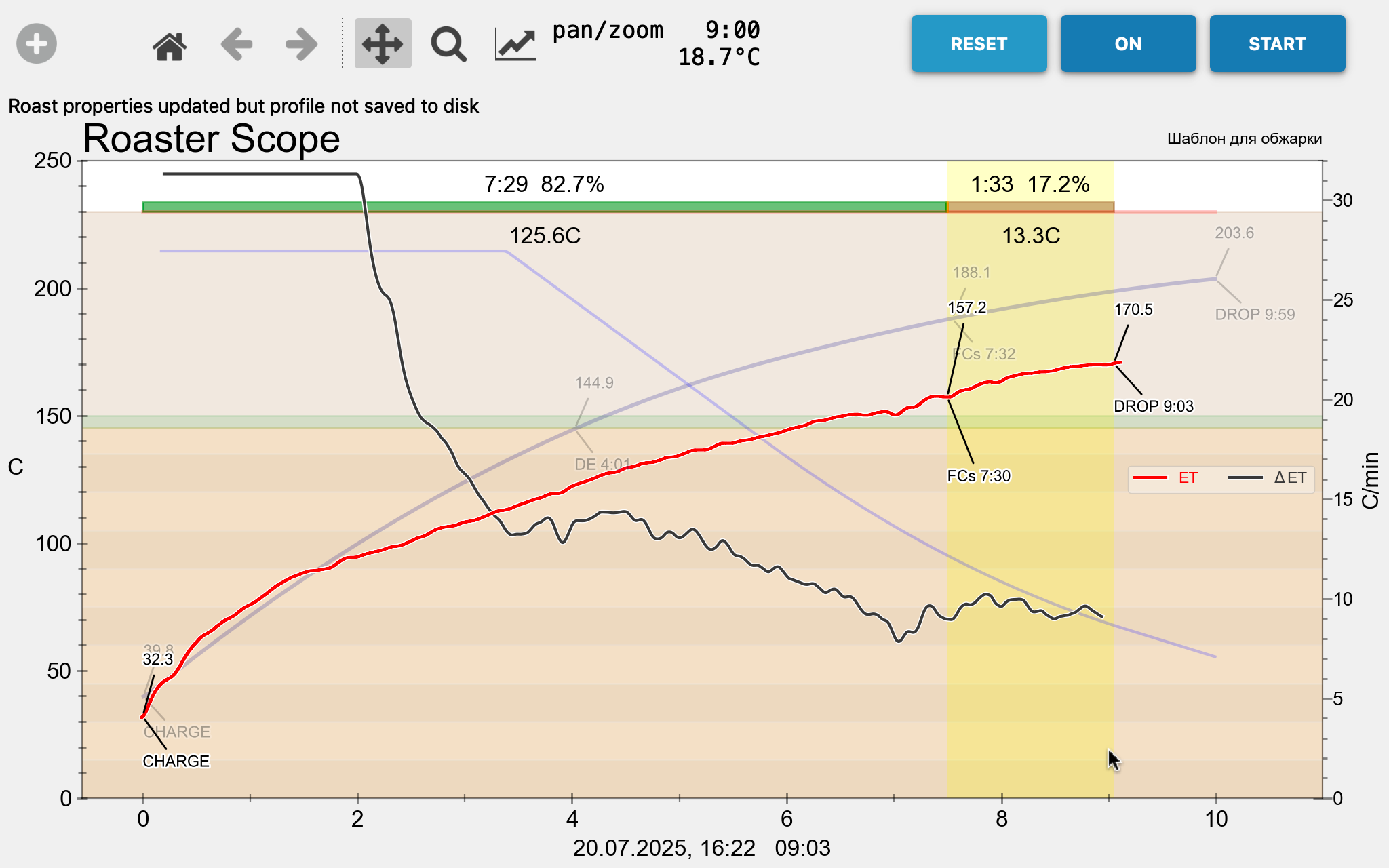

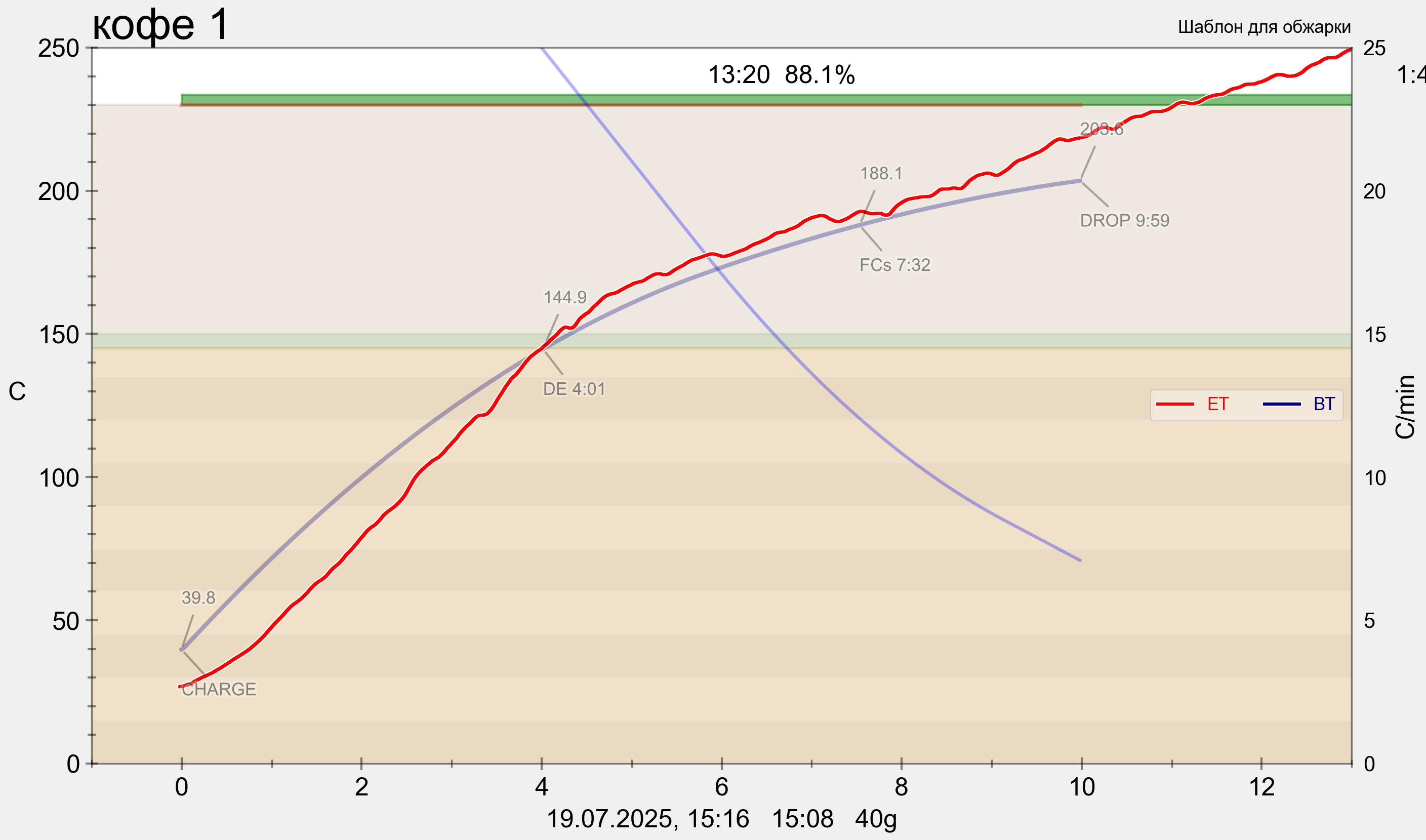

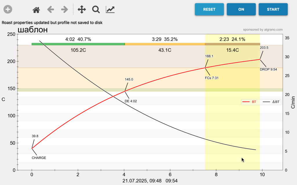

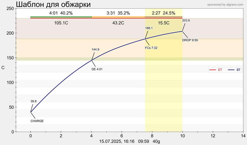

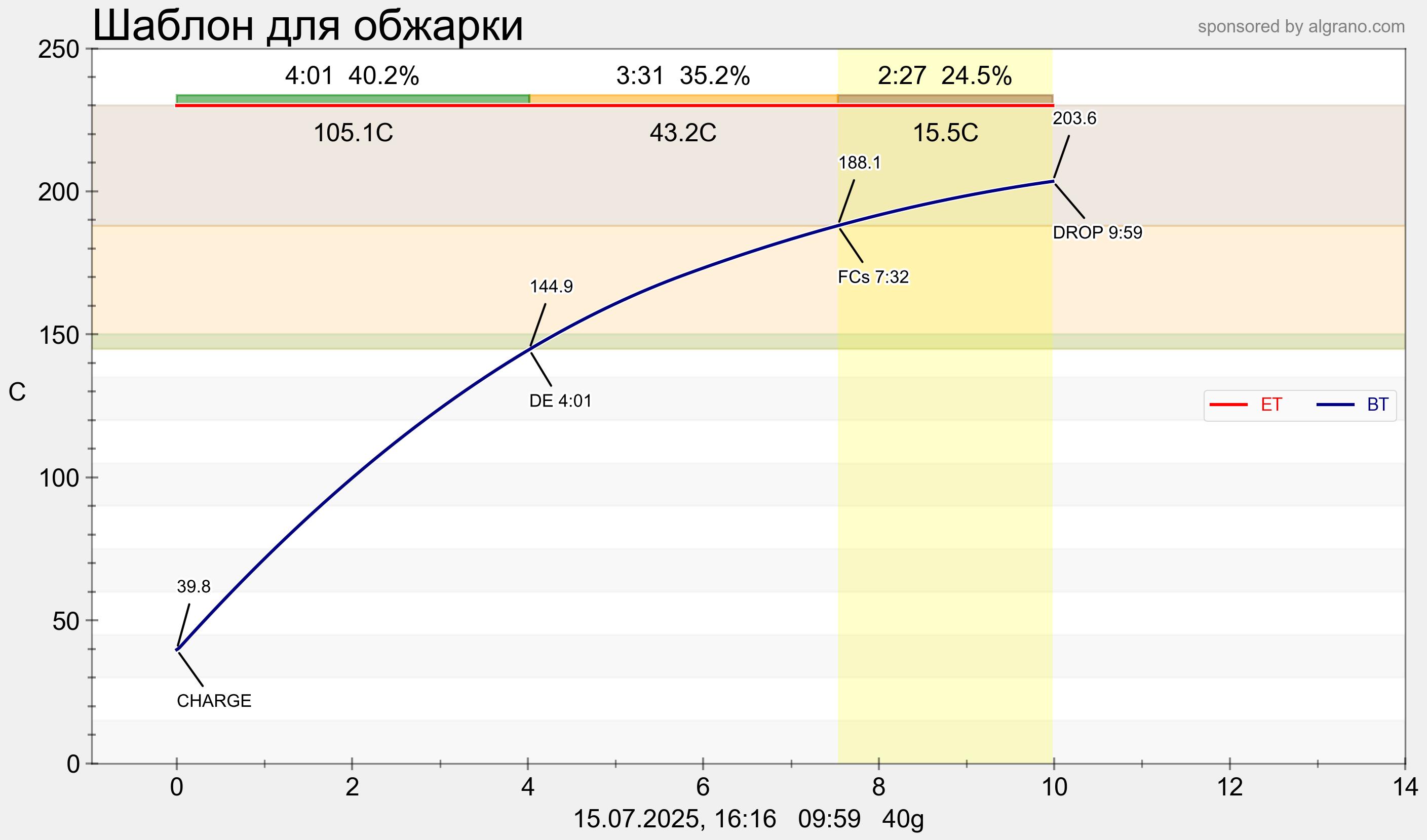

вот решил посоветоваться... как я уже писал, я обзавёлся тиглем для обжарки... теперь ещё я добавил к нему Мастек-градусник (датчик примерно в центре полости, в полусантиметре над дном) и подключил его к Артизану... пока тренируюсь на семечках - сделал три попытки... при обжарке на фон подгружаю кривую, сделанную в дизайнере... в целом следовать заданному графику удаётся, постепенно всё лучше
в начале я разогреваю тигель в духовке до 200 град... после загрузки зёрен температура падает примерно до 50 град... дальше - рулю в направлении подложенного графика, результаты на прилагаемой картинке
просьба такая:

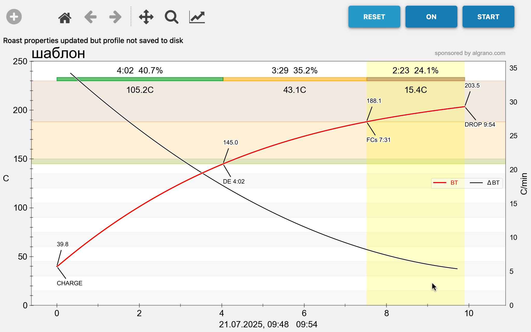

посоветуйте (уточните) кривую для реальной обжарки плиз... зёрна Иргачеффе, хочется получить среднюю обжарку в итоге... сколько минут дать на сушку? сколько на среднюю фазу? сколько на развитие?... конечно, лучше бы всё это файлом под Артизан, но можно и просто словами - прорисовать я смогу тогда и сам...
датчик закреплён примерно по центру полости, в полусантиметре от дна
думаю, в полученном графике важны не столько абсолютные значения температуры, сколько динамика её изменения... первый крэк неожиданно задержался - видимо из-за того, что я придерживался "неправильного" шаблона температуры - нужно будет шаблон как-то скорректировать и - возможно - датчик температуры переместить ещё ближе ко дну...

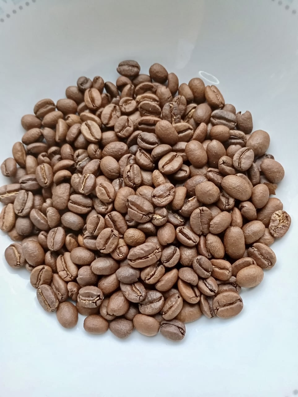

по цвету обжарка очень похожа на Бушидо-Рэд Катана и Эгоист-Трюфель, которые как раз под рукой
Вы попробуйте, в каппинге и вашем традиционном методе заваривания, вот если возникнут вопросы, можно будет обсудить. А по картине выглядит зерно неплохо развитым и достаточно светло пожаренным.

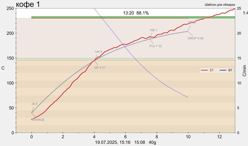

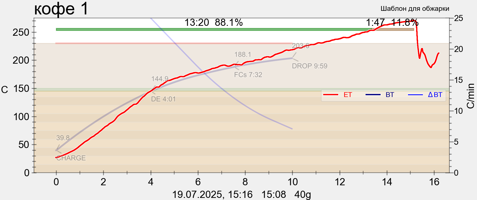

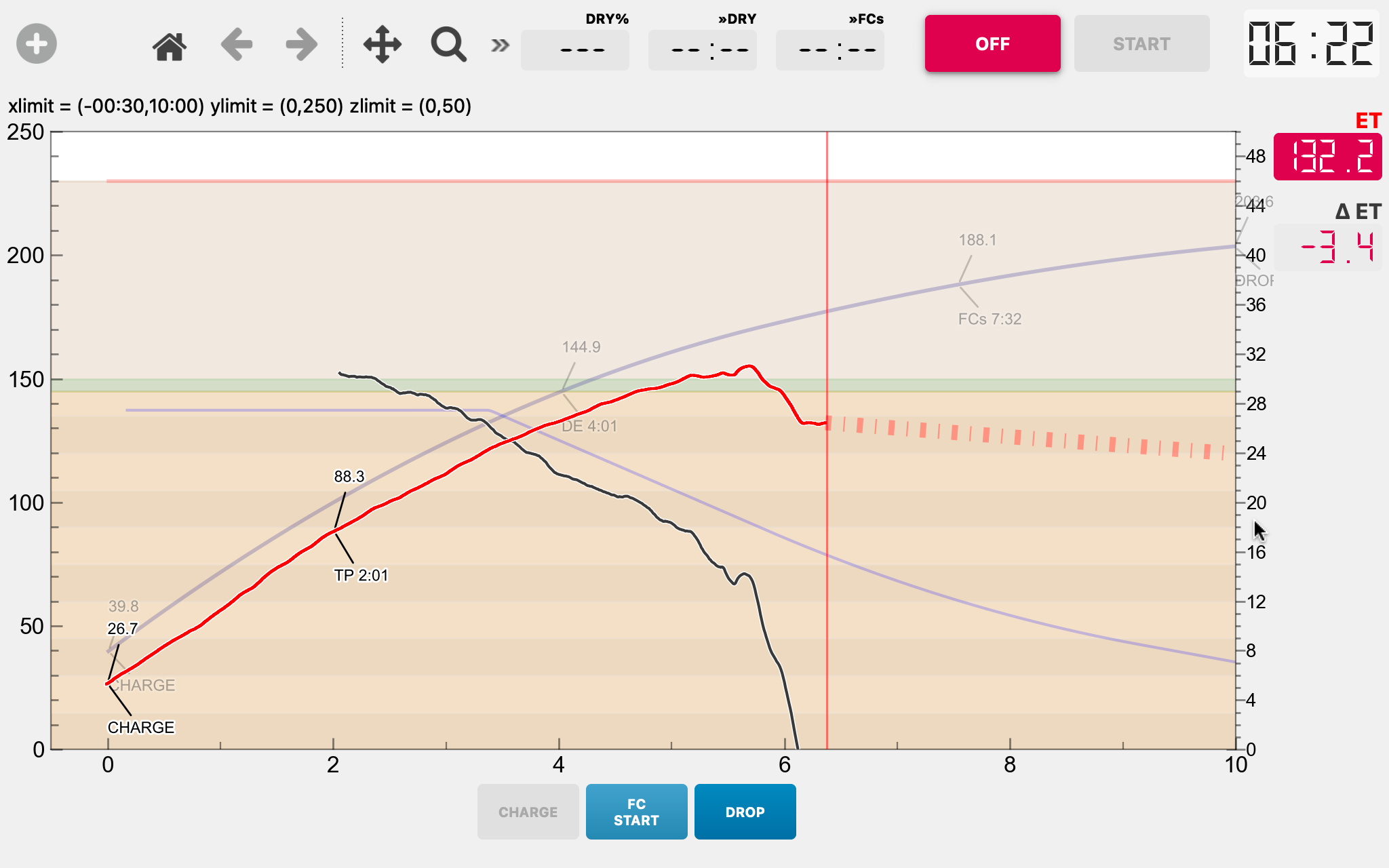

TMN: кажется, я где-то отключил построение кривой ROR в настройках, а теперь уже не помню, где это было, и пока не могу найти... но ведь это - всего лишь производная от температуры, а не какая-то независимая величина... поэтому я его и удалил поначалу, чтобы не загромождать картинку "лишней" кривой... а вот по "лучу" ROR (если строго - по вектору производной от температуры), который виден на графике в процессе обжарки, я как раз всё время ориентируюсь и корректирую нагрев именно по его направлению
"Теория" говорит о том, что RoR в процессе обжарки должен постоянно уменьшаться, если он на определенных этапах обжарки становится неизменным или увеличивается, это приводит к дефектам вкуса.
Нажмите в Артизане Ctrl+U и в появившемся меню в закладке RoR отметьте все квадратики с BT. Через меню это Config > Curves.
да, спасибо, это я помню из книжки, к этому стремлюсь, с первого раза - увы - это не удалось...
спасибо, с этим справился...

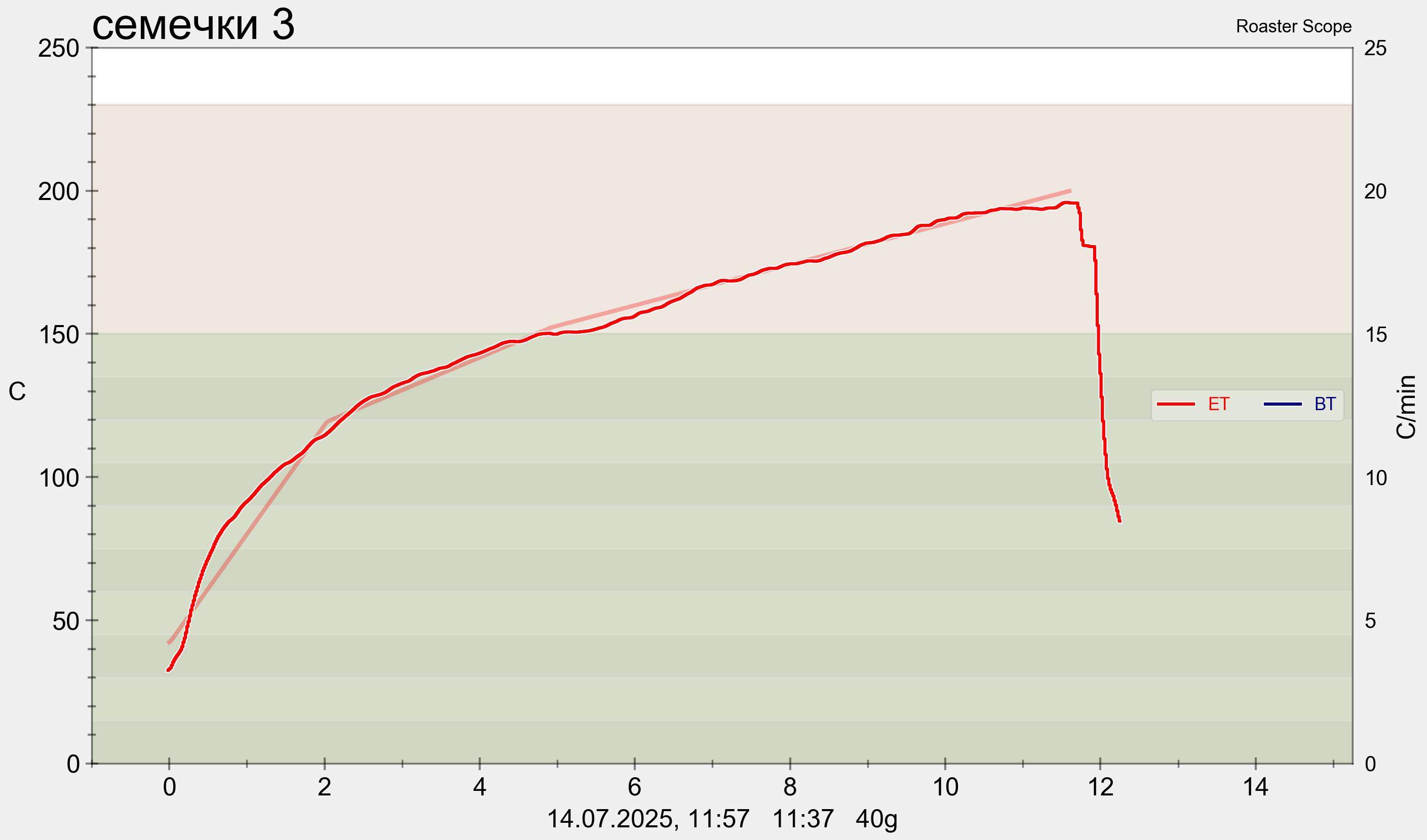

сместил датчик температуры на полсантиметра выше и попробовал ещё раз на семечках...

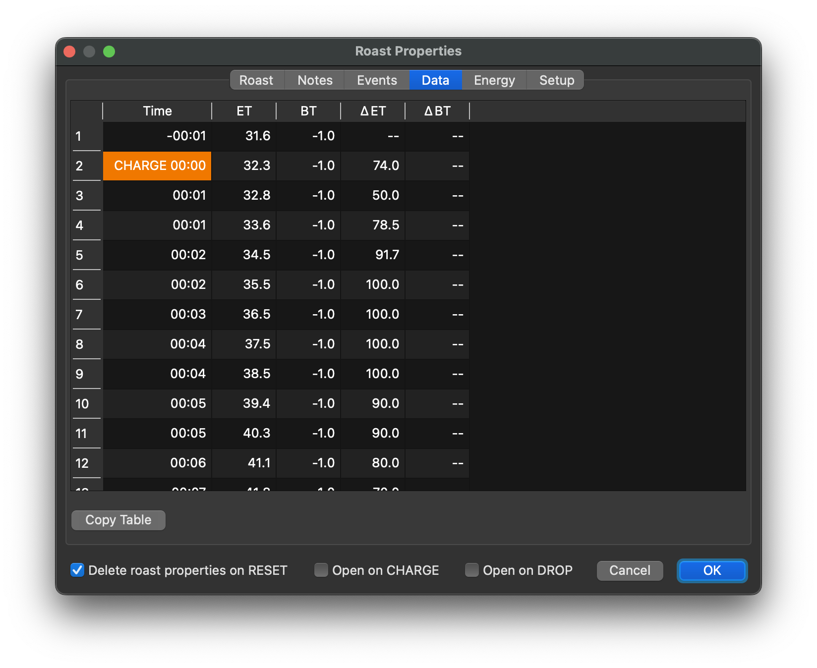

очередная загвоздка такая: ROR-кривая почему-то начинает вырисовываться не с начала, а через какое-то время... кажется, это какое-то событие, которое на кривой температуры во время обжарки было обозначено как TP (или что-то в этом роде)... думал, эта отметка сохранится на кривой, но после обжарки она куда-то канула... но при этом данные ROR есть в таблице с самого начала... как быть? как сделать так, чтобы эти данные прорисовывались сразу?
TMN: вот специально сделал ещё один заход - на графике отмечена точка ТР, с которой начинает отображаться кривая ROR... что это за точка? как заставить кривую отображаться с момента загрузки? данные ведь для этого есть в таблице...
- **TP = Turning Point** («Точка перелома» или «Момент восстановления температуры»). - Это момент после загрузки зелёного кофе (**Charge**), когда: - Температура зёрен (**BT**) перестаёт падать (из-за холода зёрен) - Начинает снова расти (когда ростер побеждает теплоёмкость кофе). - Artisan **автоматически отмечает TP** как первое событие на графике.
ошибка моя в том, что я, используя всего одну термопару (вторую использовать мне просто нет смысла, да и физически она бы только перегрузила всю конструкцию), привязал эту термопару к ET (Environmental Temperature), а нужно было привязать её к BT (Bean Temperature)
typetrainer: разобрался, почему график ROR рисуется несразу - ТР тут ни при чём, начальная задержка зависит от степени сглаживания - слегка научился ей управлять... по крайней мере шаблон стал выглядеть лучше:
TMN: спасибо! к сожалению, привычной точки разворота у меня не будет, поскольку тигель я прогреваю в духовке до 100 град без температурного датчика, потом вынимаю его из духовки, делаю загрузку через верхнее отверстие и только после всего этого вставляю в это же верхнее отверстие термодатчик на распорной клипсе - исходная температура поэтому всегда будет совпадать с комнатной
