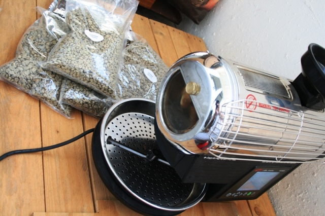

Сейчас всерьез задумался об оптимизации обжарки боливийского кофе. В обзорах про Боливию нашел, что для их кофе рекомендуют слабую или среднюю обжарку, и так называемый S-профиль обжарки, когда зерна доводят внешним теплом до первого крэка, после чего кофе сам начинает производить тепло, а внешнюю температуру несколько снижают. Через некоторое время температуру от внешнего источника вновь повышают (но не до того высокого уровня, что на первой стадии), дожаривают, после чего идет быстрое охлаждение. S-профиль в iRoast заведен в заводскую настройку Preset2, но у меня он пережаривает Боливию. Придется оптимизировать температуры-времена. Однако реализовать переменный профиль обжарки невозможно ни в плите, ни в недорогих домашних ростерах начального уровня. P.S. Начитался про обжарку тут: -[ссылка]- , теперь меня так и прет что-нибудь пооптимизировать. Этот ресурс рекомендует и Шомер на своем сайте -[ссылка]-
Одно предупреждение покупателям iRoast2 европейской версии (220 В и шкала Цельсия). Вероятно, программа микроконтроллера содержит ошибки при пересчета градусов из Цельсия в Фарентгейты и обратно. Скорее всего, изначально программа писалась для Фарентгейтов, а при адаптации в шкалу Цельсия были допущены ошибки. Ниже привожу полученную мной таблицу соответствия установленных показаний реально измеренным при холостом (без кофе) прогреве. На максимальную температуру (250 градусов) ростер так и не вышел, но при загрузке зерен ситуация, возможно, изменится. Set Real 160 202 170 209 180 213 190 215 200 219 210 221 220 221 230 228 240 235 Я отправил эти замечания своему поставщику кофе и ростера (invalsa). Оказалось, аналогичные отзывы о несоответствии температур уже были, но не было предположения о некорректности перевода разных температурных шкал. Поставщик уже передал замечания фирме-изготовителю, подождем, может скажут что...
Похоже, что дело не в ошибках пересчета. В Фарингейтах тоже не все соответствует. Вот тут -ссылка- есть график соответствия установленной, покзываемой на дисплее ростера и реальной. Мне кажется, что в аппаратуре такого уровня температура является величиной ориентировочной, гораздо важнее, чтобы была повторяемость этой величины от раза к разу. А вообще мой очень скормный опыт обжарки подсказывает, что это процесс "творческий" и полной автоматизации, по крайней мере в домашних условиях, практически не поддается. Сейчас нахожусь в процессе ожидания Iroas2 и жарю вот таким образом -ссылка-
Причины несоответствия температур в графиках по приведенной ссылке легко объяснить, исходя из физических соображений: отставание реального графика от установленного - тепловая инерционность, превышение температурой зерна над установленной в профиле - саморазогрев при крэках.
Причина выявленных мной (и не только мной) несоответствий - программные ошибки, скорее всего. Дело в том, что точка стабилизации температуры легко определяется на слух: вентилятор то прибавляет обороты (считанная температура превышает установленную, требуется охлаждение), то уменьшает (требуется немного подогреть). Приведенная таблица дает информацию именно о точках стабилизации. Раз имеет место регулирование, значит аппаратура исправна, и дело в софте. Ну, еще при низких установленных температурах (160) мой ростер где-то с минуту ее стабилизирует (на уровне 202 градуса, как в таблице), а потом "срывается" и разогревается до 207-209. Ну, и наконец, в пользу неверного перевода температурных шкал говорят промежутки между соседними значениями. Если установленные в программе промежутки точно 10 градусов, то считанные в среднем 5-7 градусов, что примерно соответствует пропорции между градусами Фарентгейта и Цельсия (5/9).

В плюсах: - цена радует ($99 за 220V модель) - полный визуально-ручной контроль над процессом - щадящее охлаждение - убирает практически всю шелуху - относительно тихий, слышен 2-крэк - компактный, как электрочайник, также прост в использовании: всего одна ручка.
В минусах: - доза даже не 75г, а 63, на выходе - 50, на 250г пачку жарил 5 раз. К счастью (это в плюс) результат обжарки легко повторить. 50 г - это три двойных эспрессо... маловато будет... - нужно ждать 20 минут между циклами обжарки - сам цикл идёт примерно 5-6 минут до второго крэка, это слишком быстро, народ использует регуляторы напряжения для более плавной обжарки, иначе нужен глаз да глаз - от первого до второго крэка интервал секунд 40... - никак не поменять температуру (наверное, это главный минус наряду с малой загрузкой) - охлаждение идёт до 80 градусов (это хорошо для плавной обжарки, но потом надо куда-то ссыпать и охлаждать вручную) - при снятии верхней крышки часть шелухи летит обратно в кофе, даже если очень аккуратно снимаешь..
В целом, я доволен. Недовольство вызвала стоимость доставки из Штатов - $60...

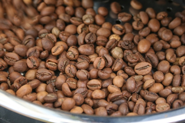

Сегодня пол дня устанавливал заново свою маруську и делал home roasting temporary сет-ап на балконе. Параллельно у меня возникло несколько задач. Первая. Сделать смесь с робустой. Которую мне великодушно подогнал хороший человек, со словами "она пахнет шоколадом". На вид это просто ужОс какой то. Страшная, но мытая(polished). Пришлось использовать грамм 50 для разогрева ростера. После обжарки цвет выровнялся, но всё равно разный скрин и кол-во дефектов дали о себе знать - разные по цвету зерна. Запах(не знаю применим ли термин аромат к робусте) достаточно интересный, негатива нет. На выбор сегодня у меня были Эфиопия, Гватемала, Колумбия и Кения + робуста(Вьетнам). Сегодня сделал смесь: Гватемала(40) + Колумбия(30) + Эфиопия(20) + робуста(10). Вкус буду оценивать позже, когда пройдет дегазация. Но мысль такая, что бы создать смесь с яркой кислотностью в начале(Гватемала+Эфиопия) и ровным финишем и хорошей тельностью-вязкостью(Колумбия+Робуста). Так же очень хочется уйти от банального - Бразилия в основе... Нужно больше образцов кофе насобирать, что бы было из чего выбрать.
Вторая. Повторить эксперимент, о котором говорил V_G в этой ветке: http://www.prokofe.ru/plugins/forum/forum_viewtopic.php?30679.20 - т.е. re-roasting. Напомню, это когда жарят кофе до 1 крека(у меня он начался около 190-200 градусов), потом охлаждают, потом заново жарят до второго кряка.
Сделал один батч по этой технологии и второй обычным методом до второго кряка так же. Состав смеси одинаков. Профаил тот же. Запаковал два варианта в банки. Буду смотреть, нюхать и пробовать уже завтра когда кофе "отпустит" после обжарки. Тогда и отпишусь.

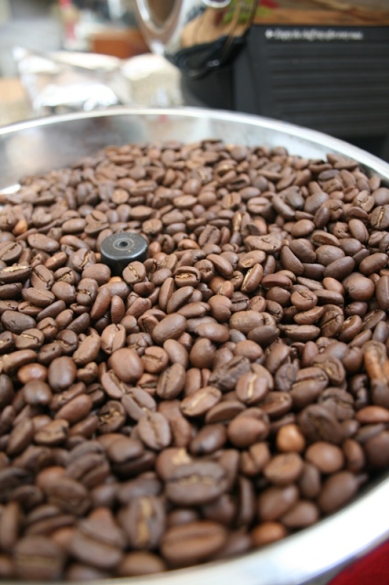

Я сегодня собрал ништячковую смесь: Сальвадор(35), Гватемала(30), Гондурас Санта Барбара(25), Никарагуа Пакамара(10), вышло примерно как ты хочешь(Аркадий), приятная фруктовая кислинка на входе, очень чистый с хорошим телом, какао и цитрусы в послевкусии. Вкусняка!
latterus написал(а) ... Нужно поробовать, закажу подобный кофе и попробую повторить твою смесь. Как жарил?

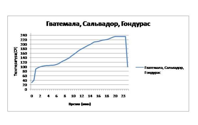

О, это интересная и длинная песня, все жарил по отдельности причем раз по 5-6, Гватемалу и Пакамару раз 8, пока не нашел нужный мне результат( сам бы я наверное быстрее успокоился, но с самого начала взял себе серьезного критика- Джона Вилосона). Жарил дома не Gene Cafe, через 4 дня - тестить в институт, и так 1,5 месяца. Когда все стало получаться вкусно и стабильно, стал пробовать смешивать. Тут другой прикол все по отдельности нравиться, вместе не катит и все. Все четыре имеют хорошое тело, плотный обволакивающий, ГУД короче, а в месте в определенных пропорциях резко ухудшается, пока поймал изматерился.
Гватемала, Сальвадор и Гондурас жарил по однотипной схеме. Первые 10 минут "сушка" при температуре около 100, чтобы убрать резкость во вкусе, тут важно не пересушить иначе потеряем плотность(тело) и сладость, затем собственно жарим плавно выхждя на температуру 235. Время: Гватемала 10+14,5=24,5 минуты, первый щелчек в 22,5, Сальвадор и Гондурас 10+15=25 минут, первый щелчек в 23 минуты. Две минуты после щелчка и зерно сбрасываем охлаждать в друшлак

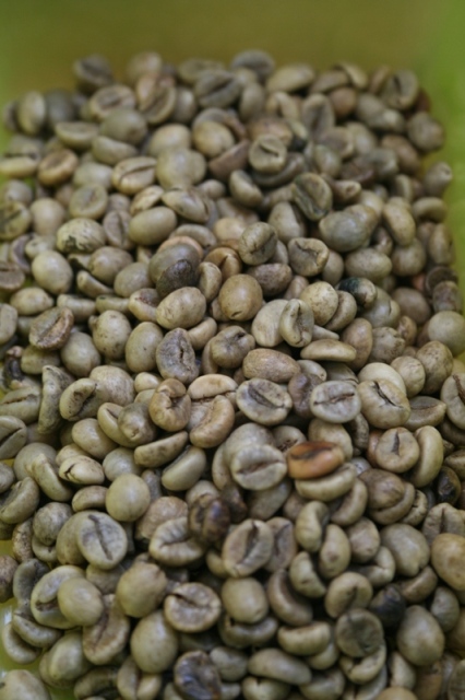

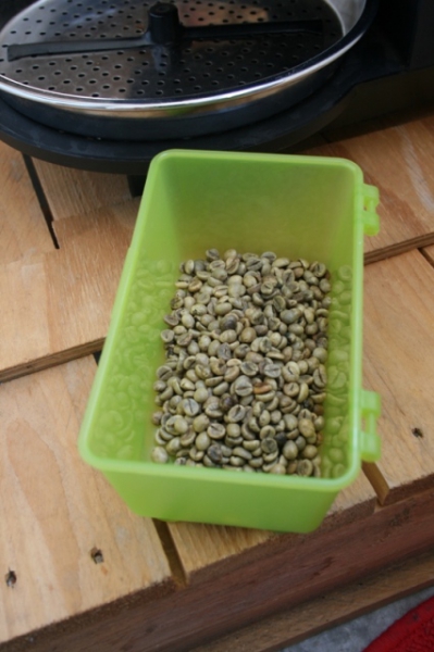

Сложности с Эфиопией. Блин, никак не могу победить Сидамо, может подскажит кто как его жартиь, а? Лиму пожарил хорошо со второй попытки, а Сидамо упирается. Суть проблемы - зерно не раскрывается, обьем его увеличиваеться незначительно, хотя цвет и равномерность что надо. Естественно вкусовые тоже хромают.
У меня такое с Суматрой было. Что я сделал, выровнял профаил, без скачков, соответственно немного дольше по времени получилось, но вроде неплохо. Хотя та Суматра которая у меня есть ваще не годится, много дефектов, разный скрин и т.д. т.п. Пришлось вручную зерно перебирать...
