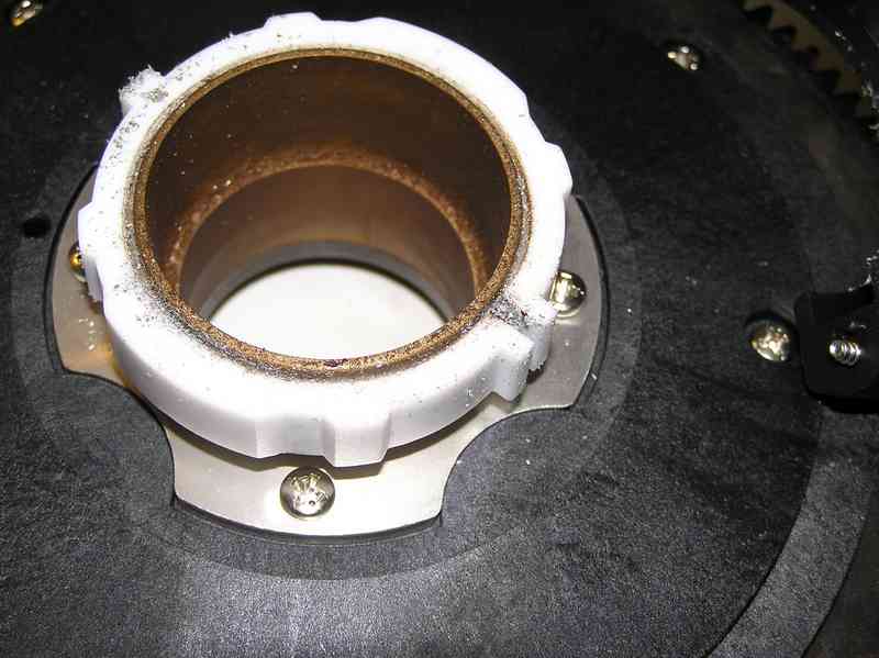

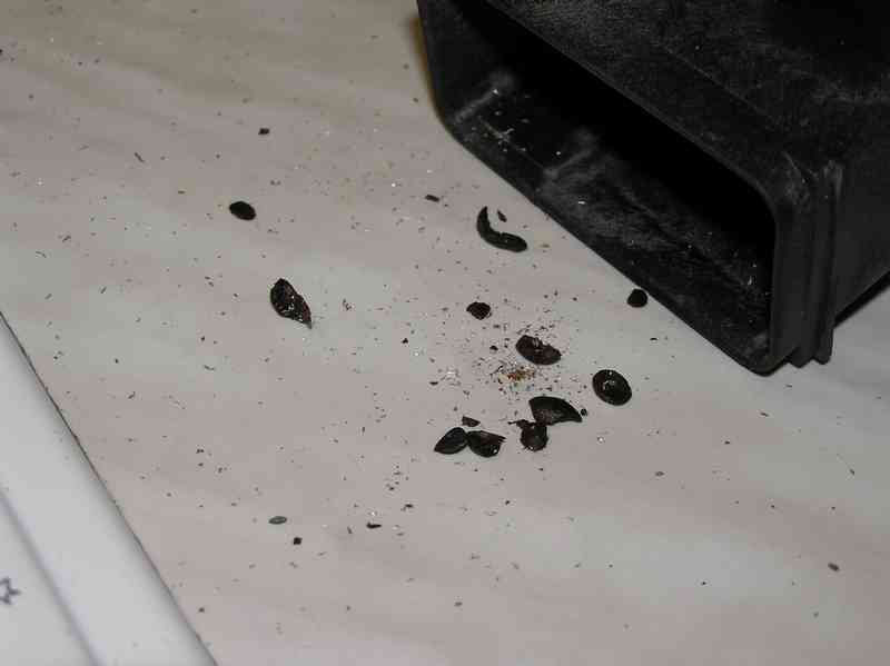

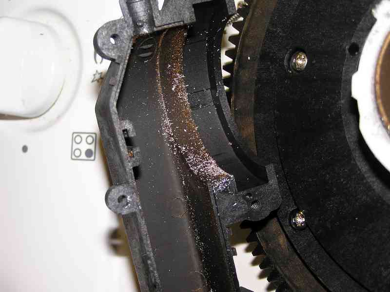

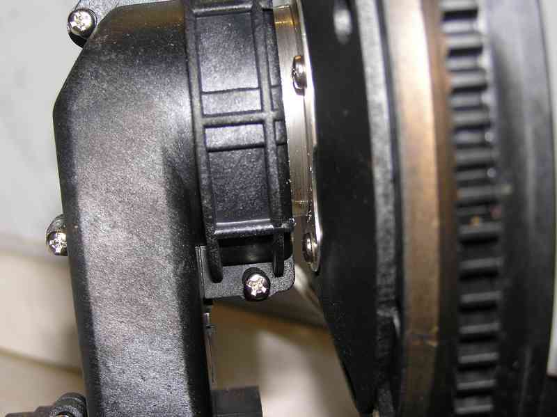

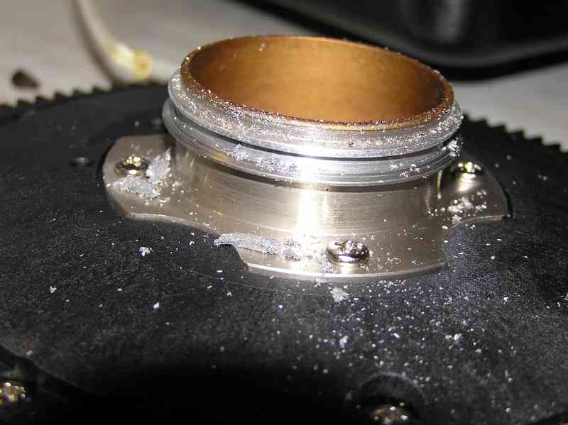

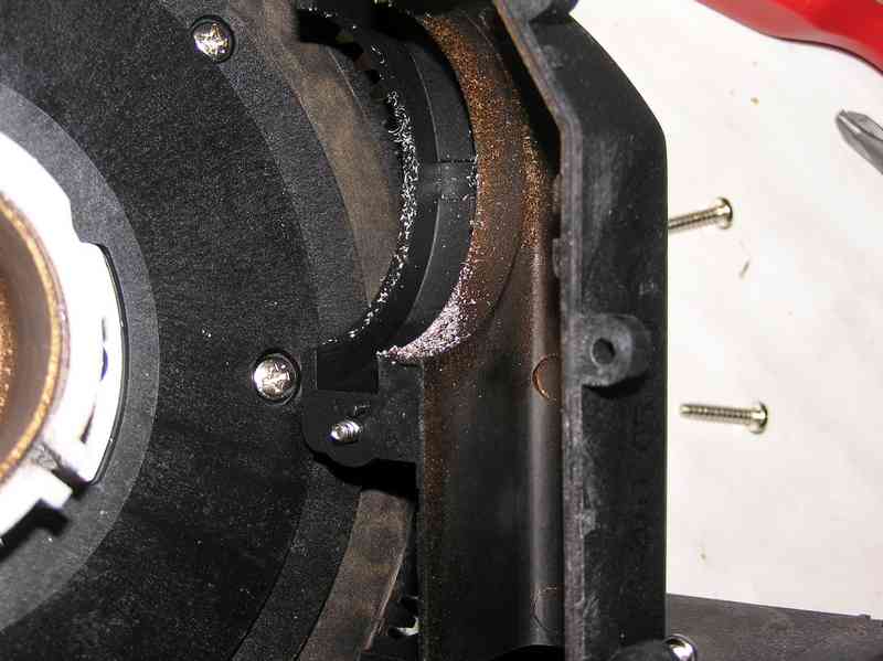

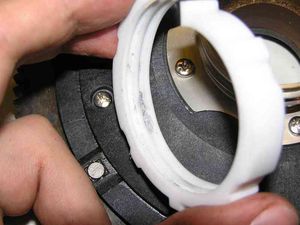

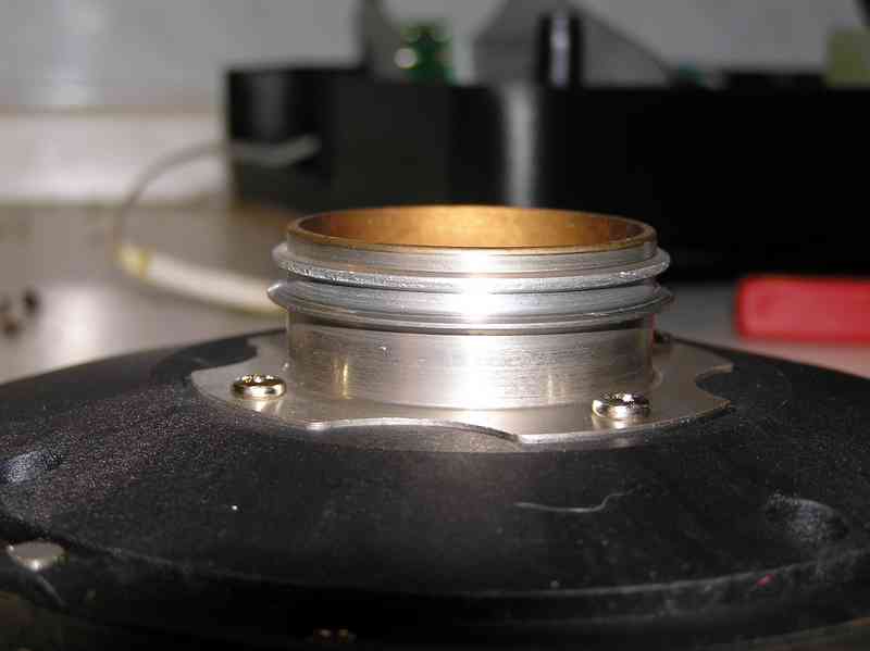

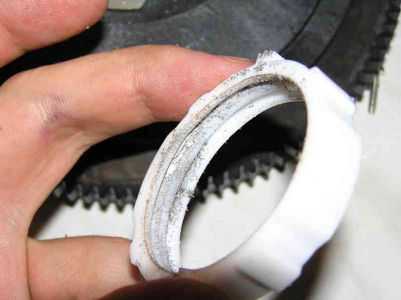

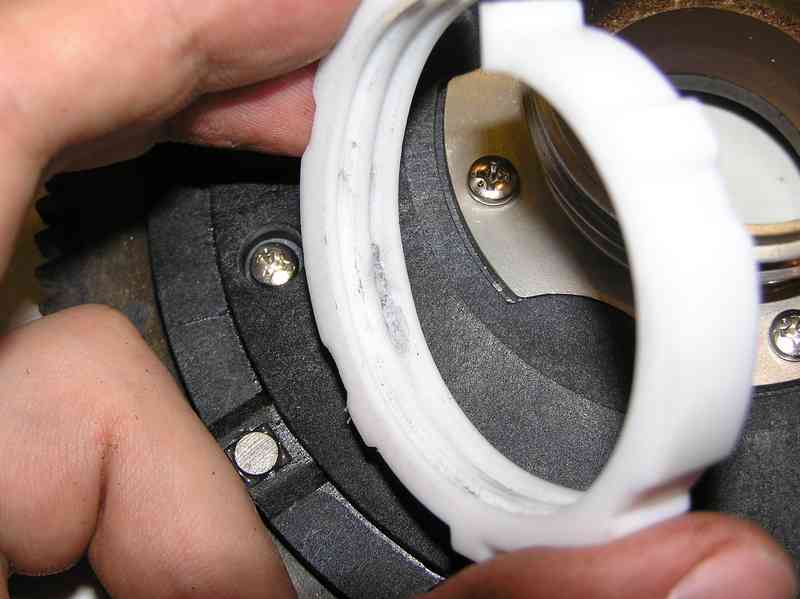

k0t: , около 25-30кг. Скорее всего при сборке попал абразив. Это досадная случайность. Возможно я единственный))) Жаль фото урезалось при загрузке, детали не просматриваются.
