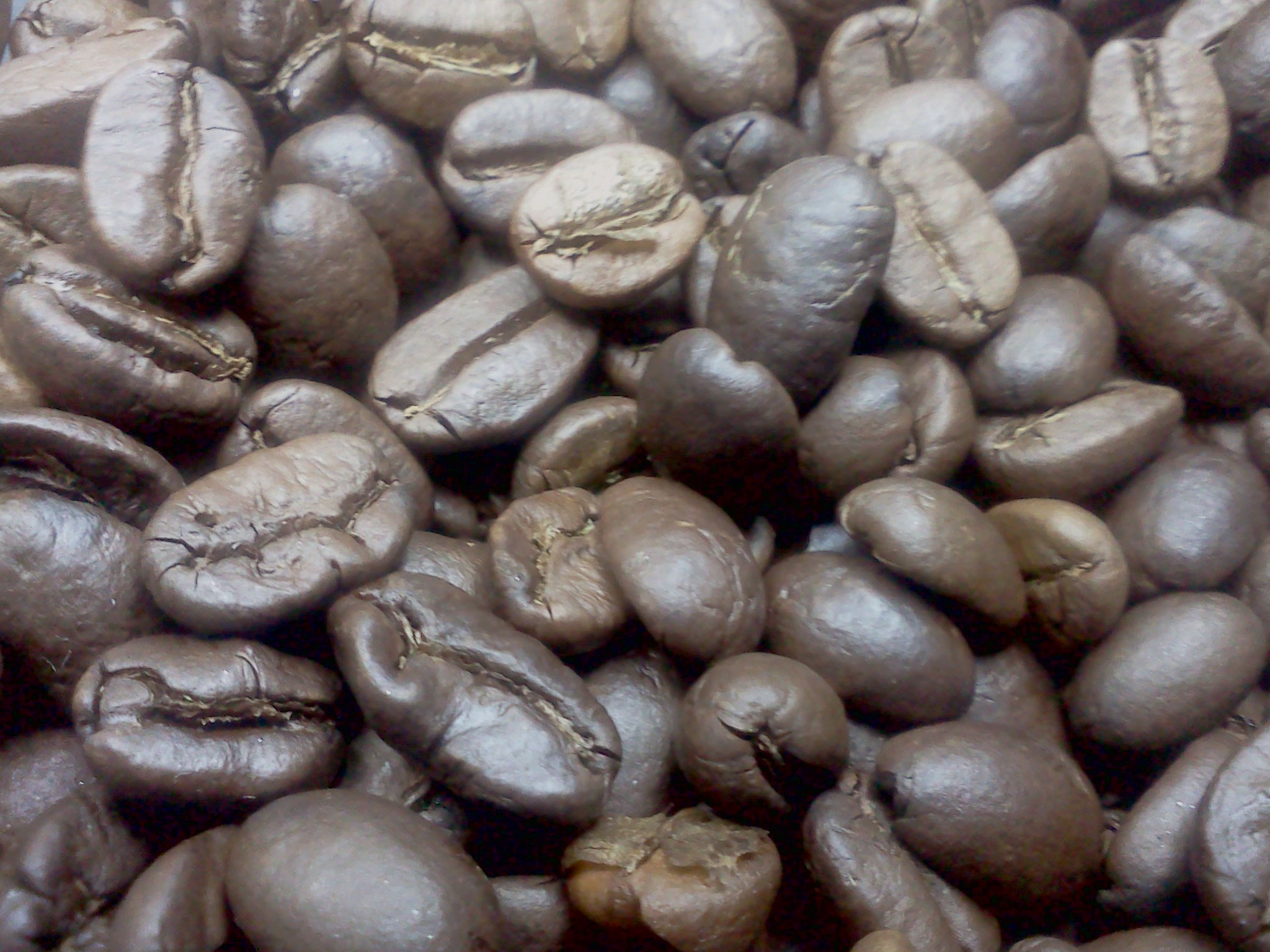

Ну... эээ... Полчаса времени, грамм 100 зерен, огонь средний, сковорода без крышки, безостановочное перемешивание ложкой. Эти гады, как ни мешай, ложатся на сковороду плоской стороной и зажариваются сильней. Итого - плоскости черненькие, выпуклости коричневенькие. Боялась останавливаться на более светлой обжарке, опасаясь кислоты. Ладно, пару дней пусть отдохнут и попробую заварить.

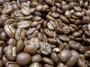

Пока зерно не разрезал, но отфотографировал самый удачный Иргачеф на данный момент: жарил 230г 4:30 @ 160 (ростер был прогрет) 11:00 @ 234 1:30 @ cool 17минут
что скажете по результату ? в чашке - достаточно близко к тому, что я ждал от Иргачефа но не на 100%
Через 3 дня попробовала. Не смотря на не равномерную обжарку, вкус получился очень даже не плохой! Свежая, даже криворукая, обжарка рулит!
Сегодня попробовала обжаривать в духовке. Мне куда как больше понравилось! Те же полчаса, мешать не надо. Конвекция, лист бумаги для выпечки на противень, на него зерна в один слой.
Обжаривала по рецепту с Торрефакто. Сначала 5 минут на 170 градусах (зерно пожелтело), далее увеличиваем до 230 градусов. Первый щелчок был где-то на 8 минуте, второй - на 25. Всего обжаривала 30 минут 250 граммов Кубы Туркино.
Пересыпала на холодный противень, на окно, далее пылесосом через некую крупноячеистую сетку пропылесосила шелуху.
