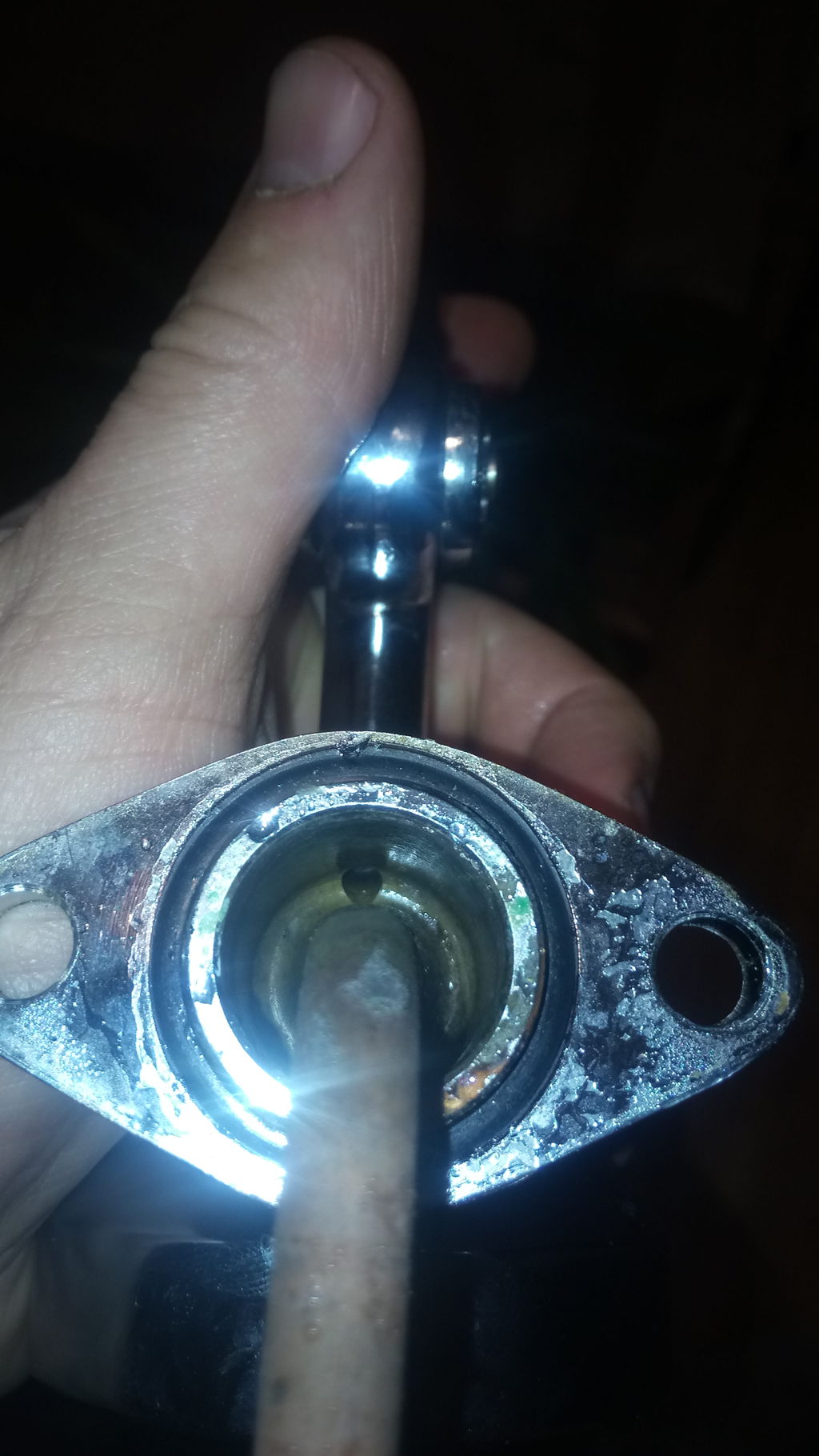

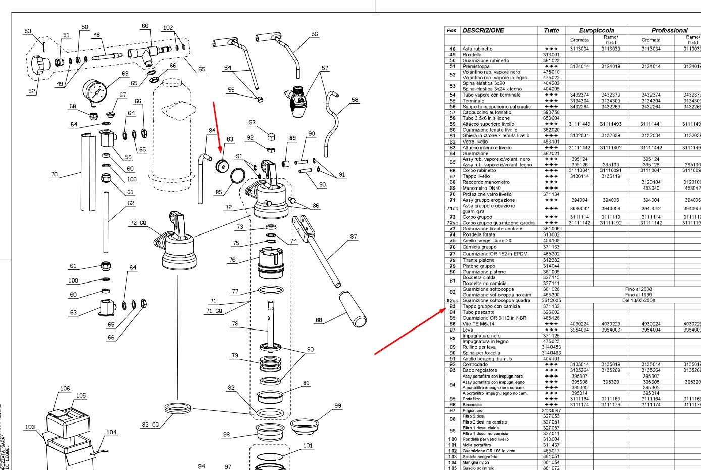

Коллеги, прошу помощи тех, у кого европиккола премилениум и есть желание (и возможность) открутить два болта группы. Собственно интересует наличие этого отверстия для отвода воздуха из группы, над трубкой Не совсем понял принцип работы, но получается, что фактически верх группы постоянно прогревается паром из бойлера, т.к. непосредственно с ним связан? Я ничего не путаю? Там ничего не должно быть вкручено, например жиклер мелкого размера?

Сегодня решил поизучать машинку )) Заметил, что трубка, по которой подается вода из бойлера в группу легко проворачивается (как по часовой так и против часовой). Если заглянуть в бойлер, то видно, что она закручивается по резьбе в группу,.....а закручена она не до конца. Как минимум 1-2 оборота можно еще сделать. У всех так?

jurland: А какая проблема в этом? Снимите группу извлеките трубку с группой из бойлера и проверните по часовой стрелке, затем проделайте все в обратном порядке.
Я ещё не разобрался в модификациях леверных групп, чтобы объяснить, приводя пример. Но, по данному вопросу могу предположить, что это отверстие служит не для прогрева группы, а для того, чтобы была возможность куда-то выдавить жидкость над поршнем. Иными словами, когда у Вас рычаг отпущен, клапан к сетке душа перекрыт, но он остаётся открытым к пространству над поршнем и когда Вы поднимаете левер, то этой воде над поршнем нужно куда-то деться, иначе рычаг не поднимете, пока не продавите прокладки в обратную сторону. Такие мысли, вродя понятно сформулировал!?
То, что пар там не циркулирует, а "сидит" в тупичке, это понятно, у электры в группе вообще есть отверстие для выпуска сжимаемого воздуха из пространства над поршнем в атмосферу. Но смущает момент с несколькими чашками подряд, когда в это отверстие, при опускании поршня вниз, засасывается перегретый пар. Пусть и в небольшом объеме пространства над поршнем, но многократно.
