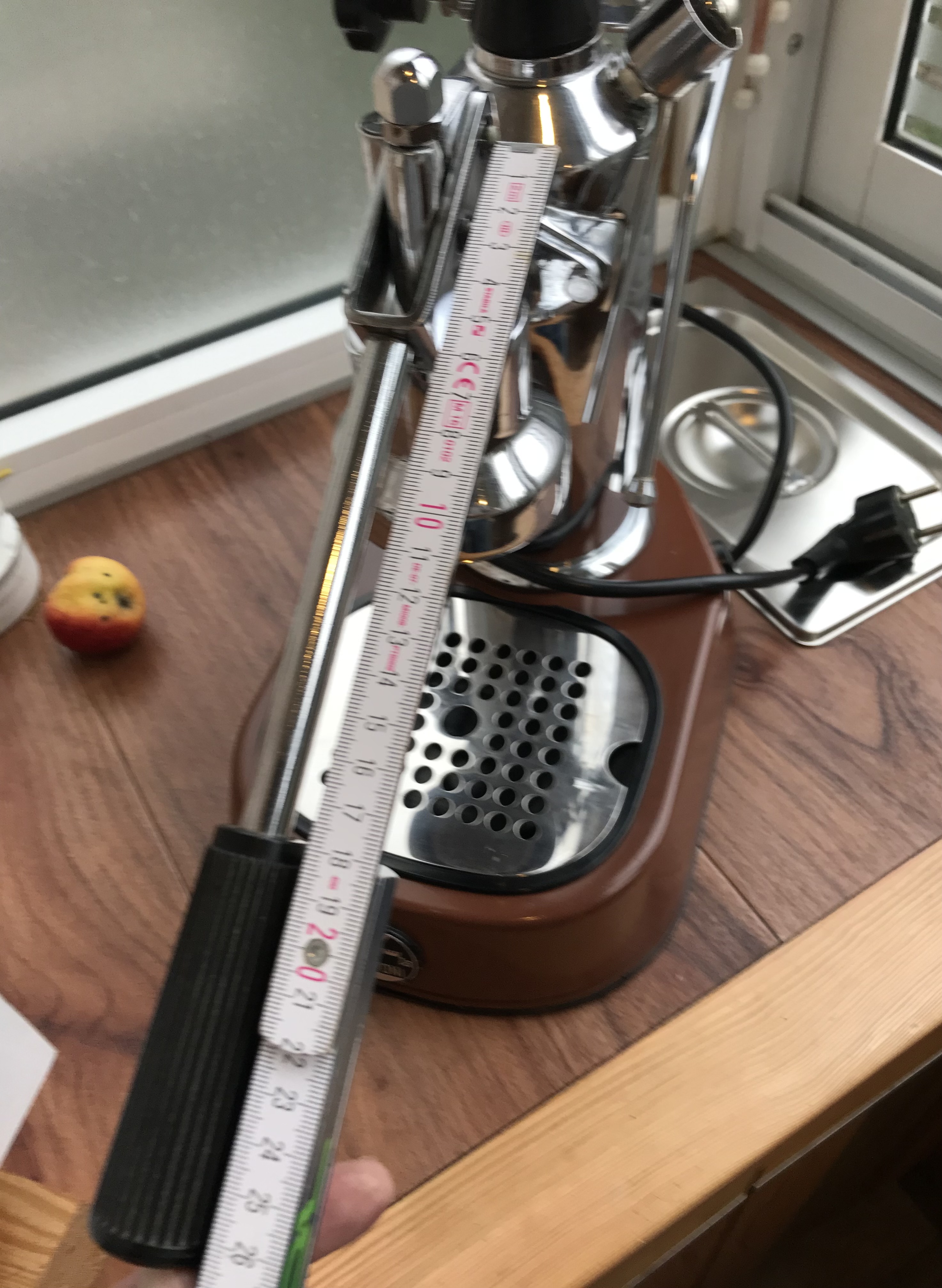

диаметр поршня 44мм плечи рычага второго рода, перед вами на фото
приложите на ручку силу Ньютонов 10.

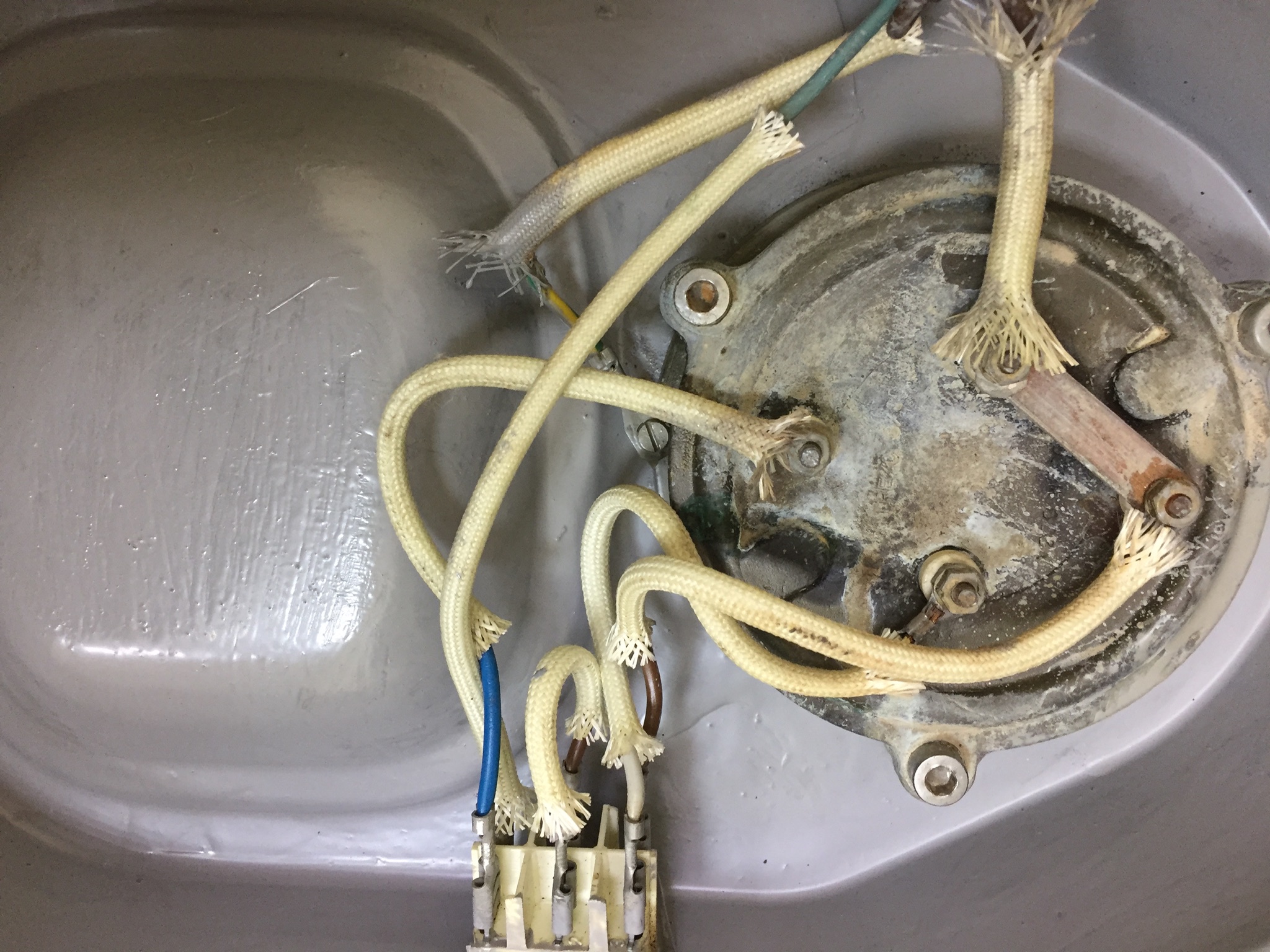

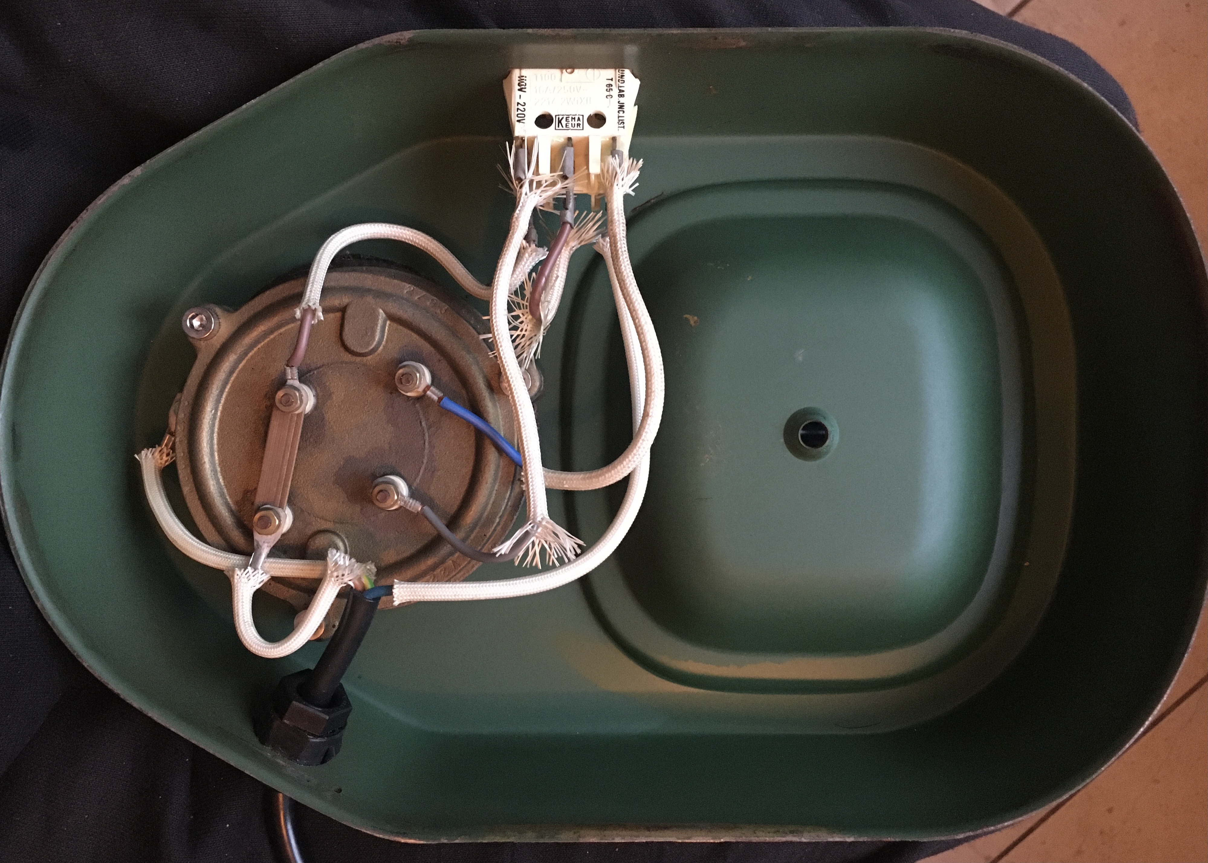

Всем привет! У меня Pavoni предположительно 78-84 гг выпуска. На деталировке вижу наличие термостата (436040, 127C), но у меня его нет. В машинах тех лет он не устанавливался? Если устанавливался - выложите фото, где он должен находиться.
Это защитный термостат, стоит в центре нижней крышки бойлера. Вот здесь -[ссылка]- говорят, что ставят с 1984 года.
Не нашёл у себя такого. Я правильно понимаю, что его основная функция - отключение машины, например если включил без воды? И ещё, поставить его самому можно? Если например - на разрыв силового провода, на термопасту, куда-нибудь на поддон?
Правильно понимаете. Поставить конечно можно, только не на поддон, а на дно бойлера. Вопрос в том, как его закрепить.
модель выпускалась с 78 по 83 год. можете смело отмечать 40 летие!) нет там термостата. шансы выпустить белый дым - малы.

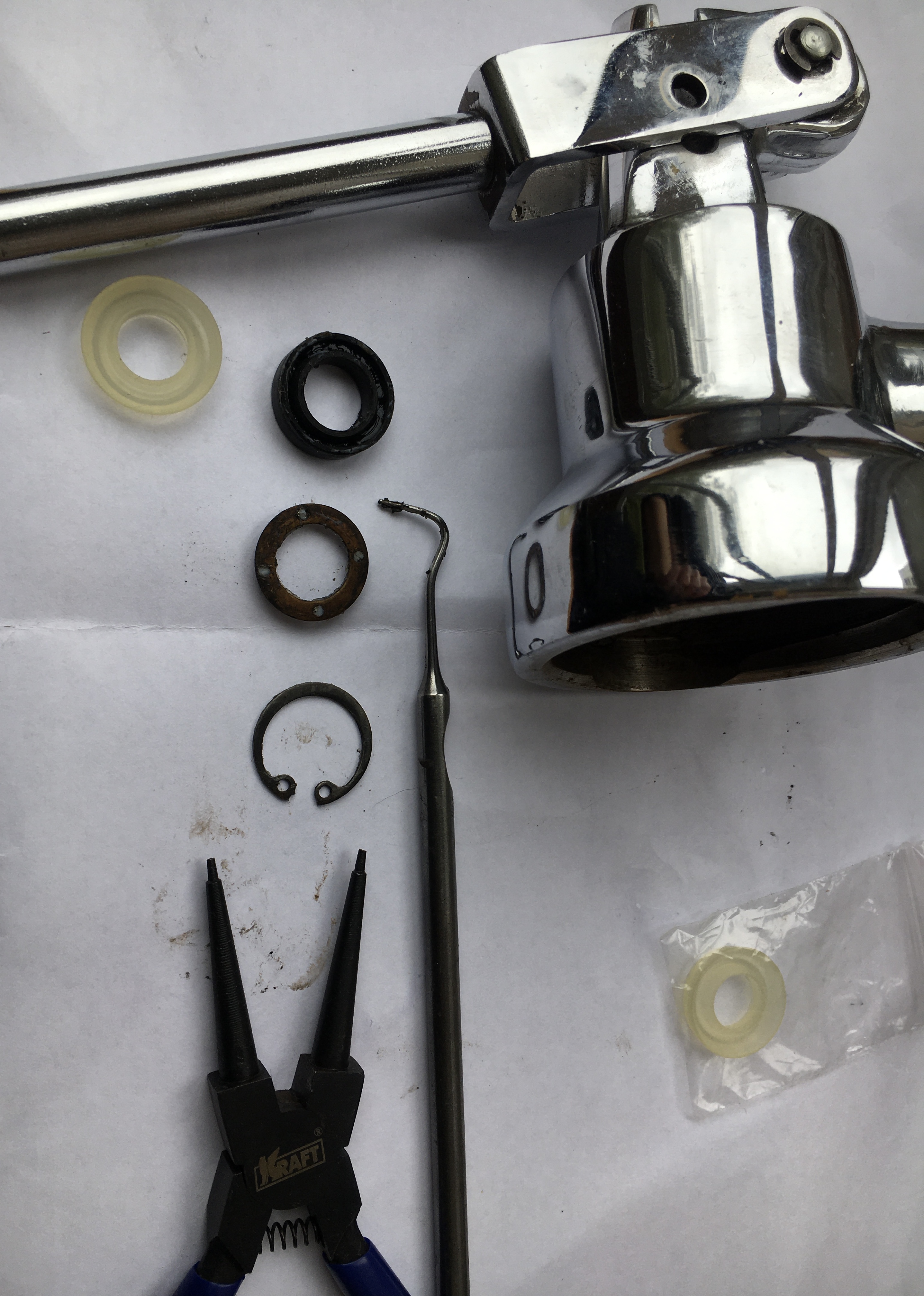

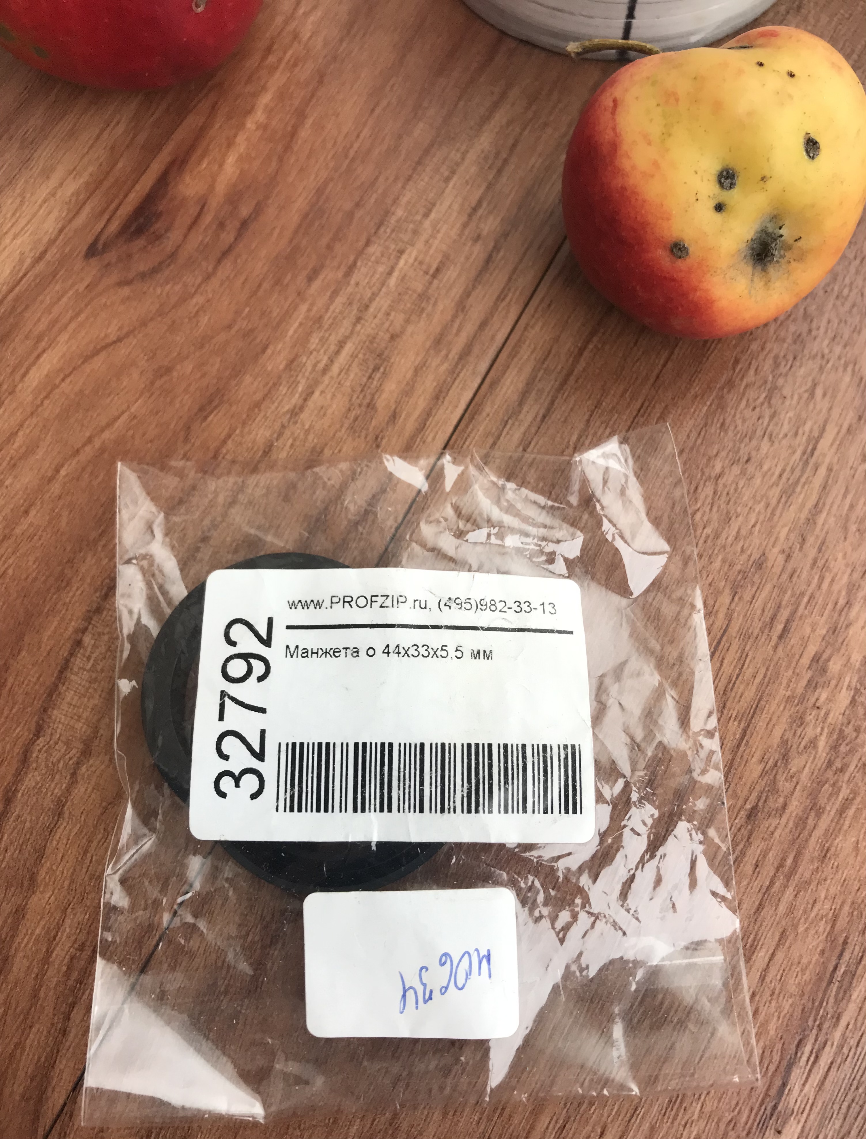

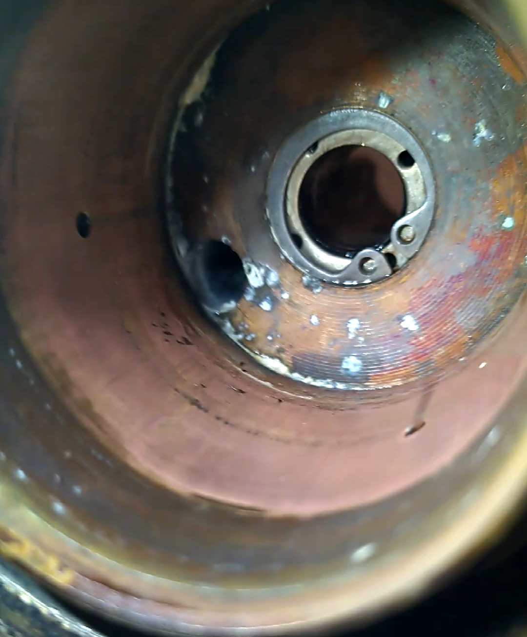

Добрый вечер, купил (полтора года искал) опять Европикколу, моей любимой комплектации, 1974 года, сверху группы подкапывает. Заказал ремкомплект, но пока он едет, рассматривал группу внутри, наткнулся на такой нюанс крепления уплотнителя штока
Разбирать пока нет замены не хочу, но кажется что проблема в не до конца посаженном стопорном кольце? Для тех, кому интересно, чем отличается группа которая было до премилениума, разницу видно на фото, в группе 4 отверстия (на фото два влезло) подачи воды, с четырех сторон, а не с одной, а значит и прогрев группы более равномерный.
на первый взгляд, стопорное кольцо действительно не «посаженно» в свою проточку. по моей (78-83г) группе скажу, что даже верно установленный стопор не «поджимает» сальник. т.е. шайба с отверстиями свободно двигается под стопорным кольцом.
про 4х90 градусов отверстий впуска воды - это огонь и моя белая зависть!!!
а вот с вашим выводом о «равномерном прогреве» группы, категорически не соглашусь. такое расположение даёт совершенно другое преимущество.
какое?!…поизучайте тему «ливера из Мытищ», посмотрите проливы и заполнение корзины. яркий пример как не надо строить группу.
пластиковая гильза в постмиллениум, имеет тоже четыре впускных отверстия кстате!
в моей модификации два но больших!)))
Упс! пересмотрел внимательно ваше фото! стопор установлен в проточку. всё правильно и хорошо. …а кто догадывается зачем в шайбочке 4-е маленьких отверстия? почему не ставят обычную шайбу мудрые Итальянцы?!
