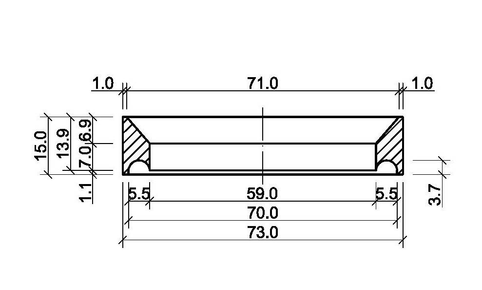

У меня ободок распечатанный на 3д принтере, очень тонкий (еще и зашкуренный), заходящий в корзину миллиметра на 3. И даже это заметно влияет на таблетку. Правильная модель должна ложиться на "губки" корзины. И удерживаться засчет внешней поверхности. Я все хочу такую нарисовать, руки не доходят.

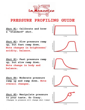

«Профиль давления» на левере (и не только) определяет подготовка и свойства кофейной таблетки оказывать сопротивление потоку воды при проливе. Всё что от вас требуется, это быть «помпой» настроенной при помощи глухой корзины на 9 бар. С учётом площади поршня и соотношения плечей рычага, это оказывать постоянную нагрузку примерно или больше чем 1 кг на рукоятке...
Само собой, это не так. 9 бар - это классика. Никто не запрещает от нее отклоняться.

Я варю так: 1. Заполняю группу водой. 2. 2 сек предсмачивание на 2 бара. 3. Основной этап экстракции на 9 бар. 4. Плавное завршение с 9 до 6 бар.
Я не знаю, как делать стабильно такой профиль без использования манометра.

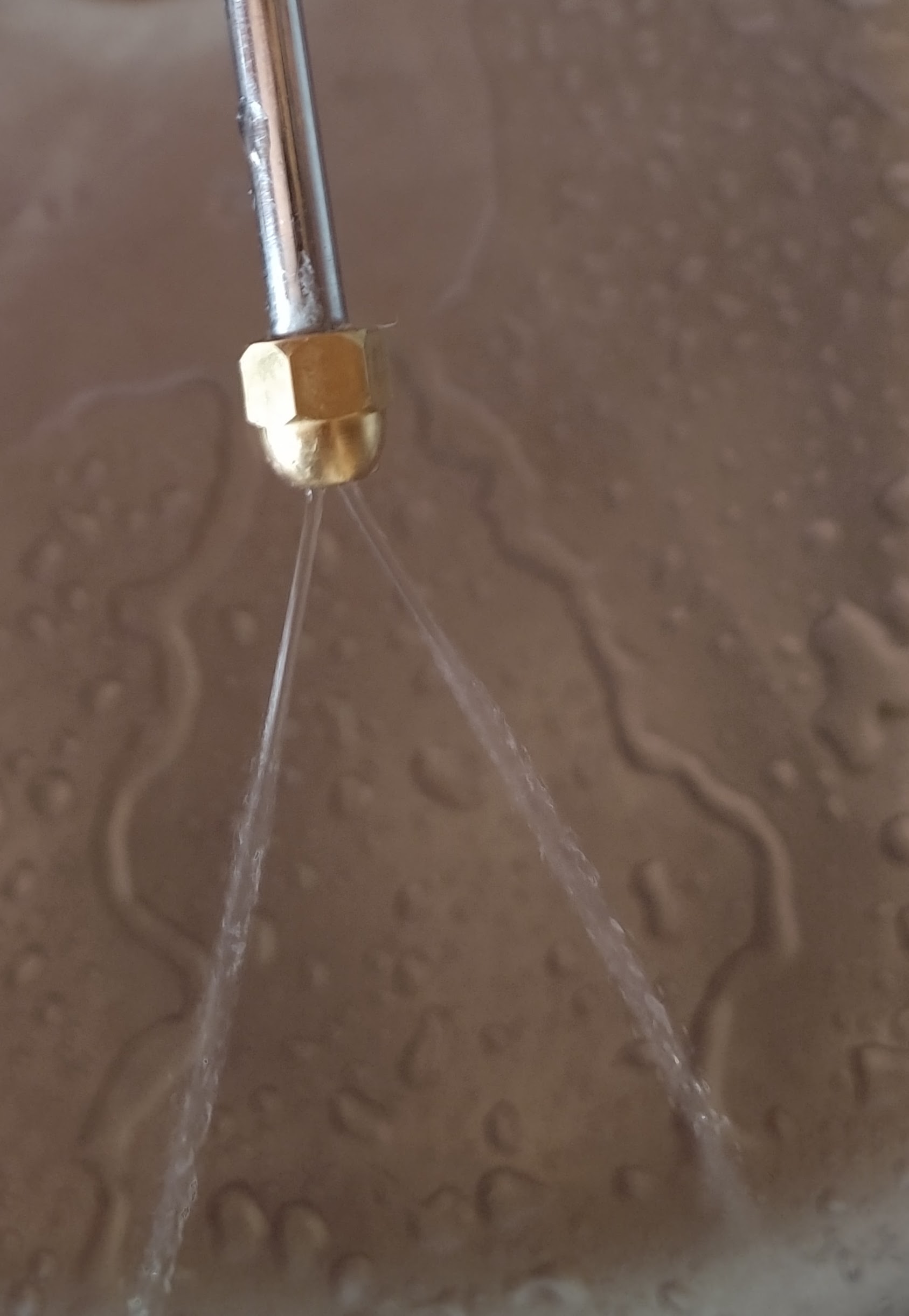

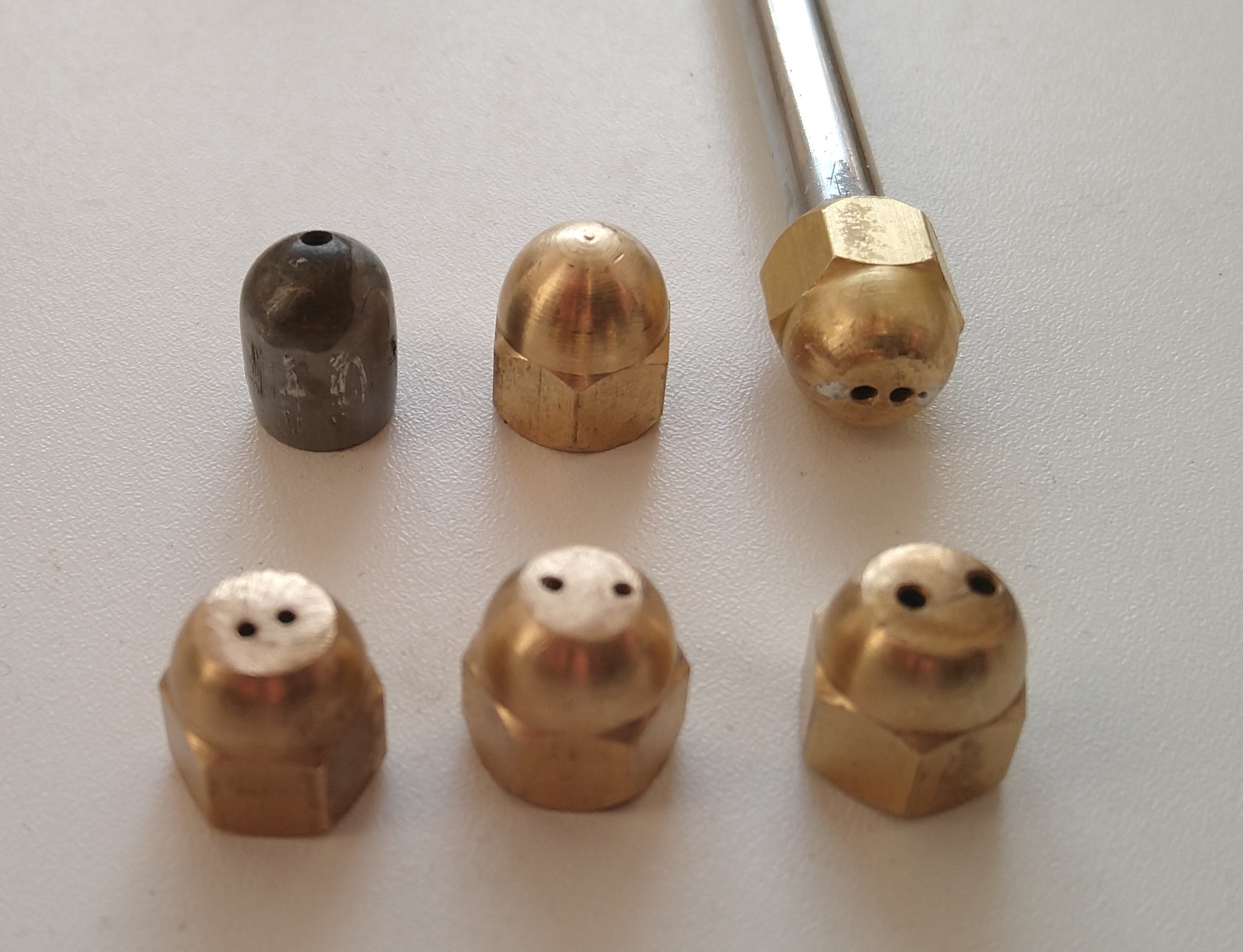

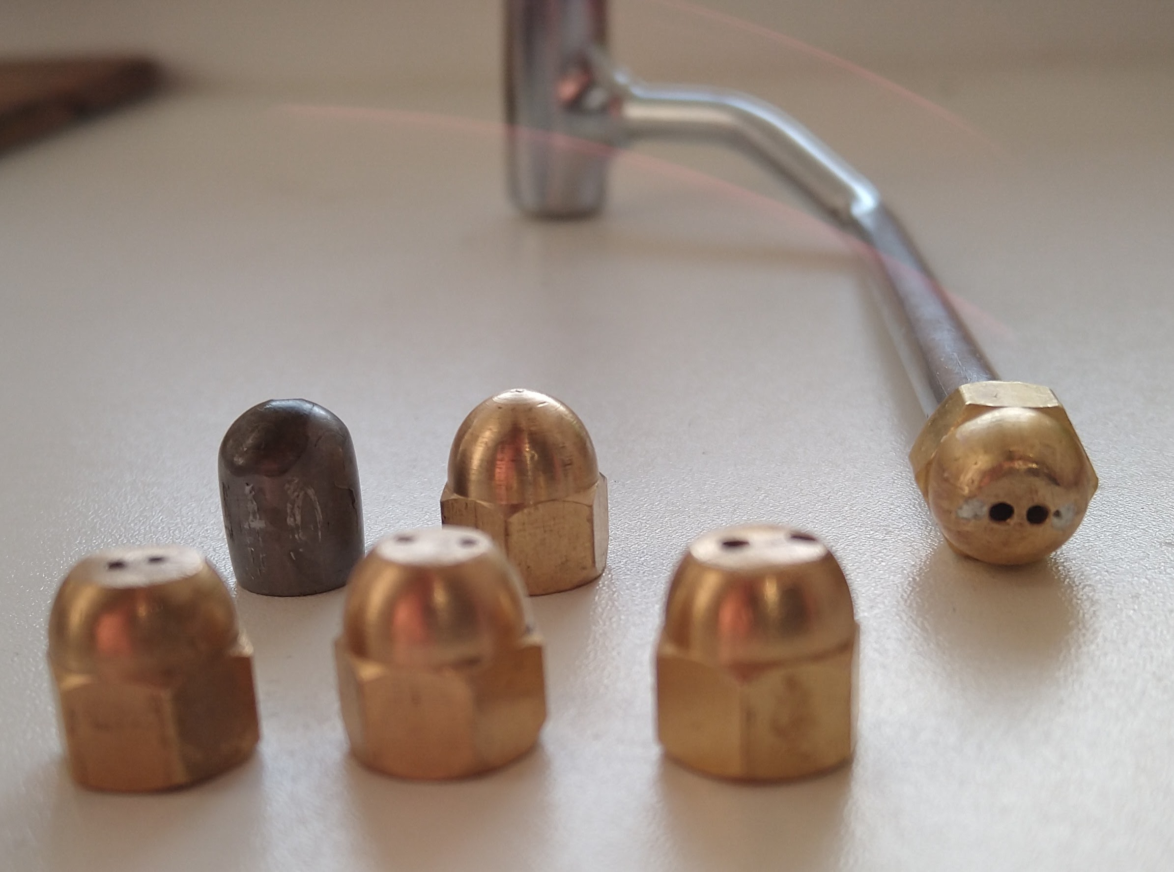

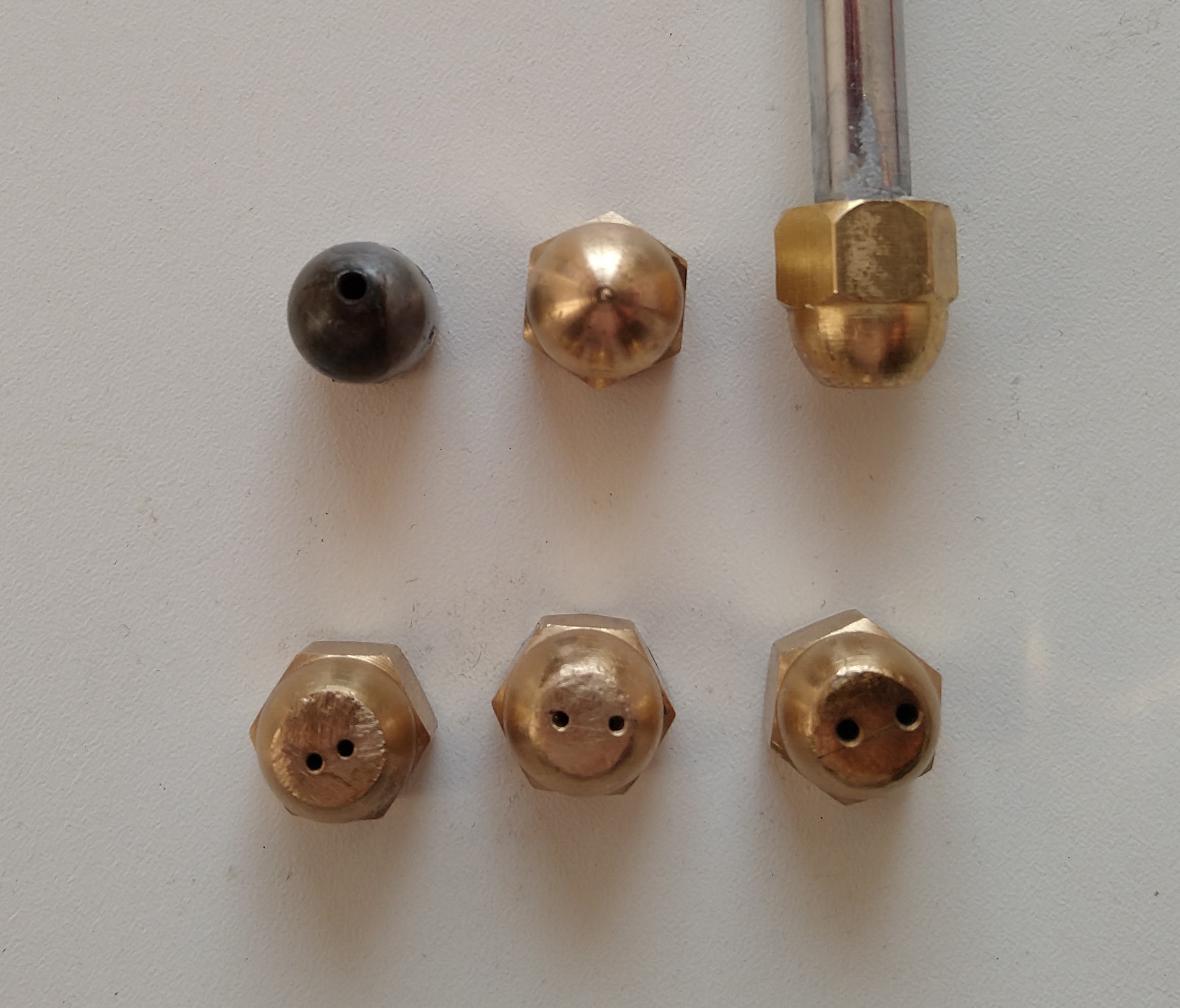

В продолжение темы про насадку капучинатора. Поработав родной и купленной на ebay однодырочной, пришел к выводу, что это не вариант. В принципе варианты просматривались -[ссылка]- В качестве исходника взял -[ссылка]- Как образец -[ссылка]- Долго варьировал угол и диаметр отверстий Оптимум, как и у многих выше, угол 25-40 градусов, диаметр около 1.1мм Результат превзошел ожидания, всегда мелкодисперсная пена, отстукивать ничего не надо. Если отверстие меньше, как EP HQ Classic, долго взбивать 200мл.
