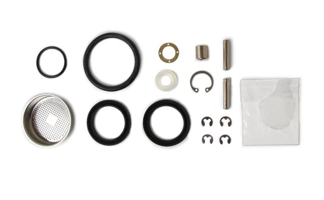

спасибо. декальцинацию сделал. вроде, работает как и до инцидента. но гложат сомнения не подгорелили прокладки. температура была высокой - даже подплавилась пластиковая прозрачная накладка уровня воды. да и при снятой нижней крышке запах остался. есть ли смысл разобрать и заменить прокладки? если да, какие купить?
doncha581: А фиг его знает. тут возможны варианты. Если всё работает, и после изменения концентрации запаха подмётки в воде нет, можно забить. Любая разборка «поджаренной» резинки, скорей окажется фатальной и варка встанет... Неспешно прикупить сразу ремкомплект (полежит в запасе) и накладку уровня (заменить). Приурочить замену прокладки бойлера к «большому ТО». Например когда придёт время менять манжеты группы. Так разбирать станет много удобней. Ремкомплектов в продаже, всегда как крапивы за баней. Где удобно, там и взять.
Фигня в том, что замена манжет или других прокладок, может потребоваться «завтра», а может через несколько десятков лет (как в моём случае). По-любому если «Гондурас не чесать» он зудеть сильней не станет.)))

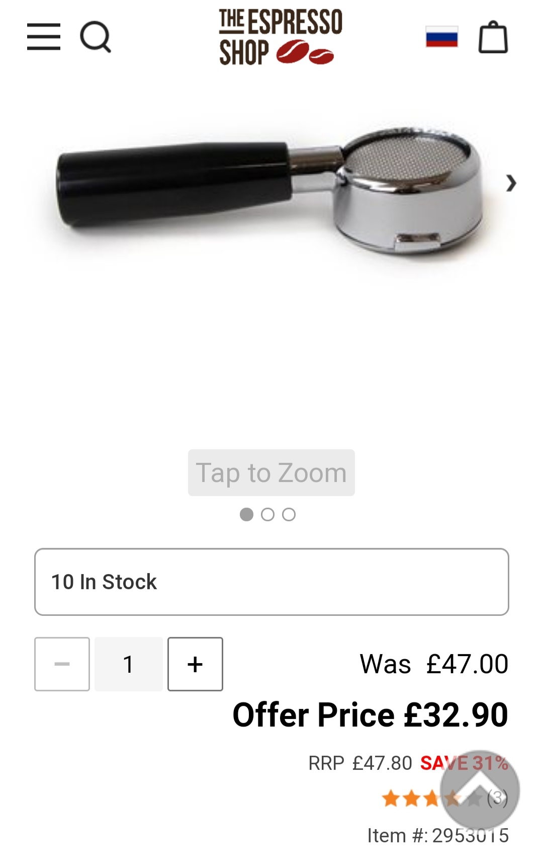

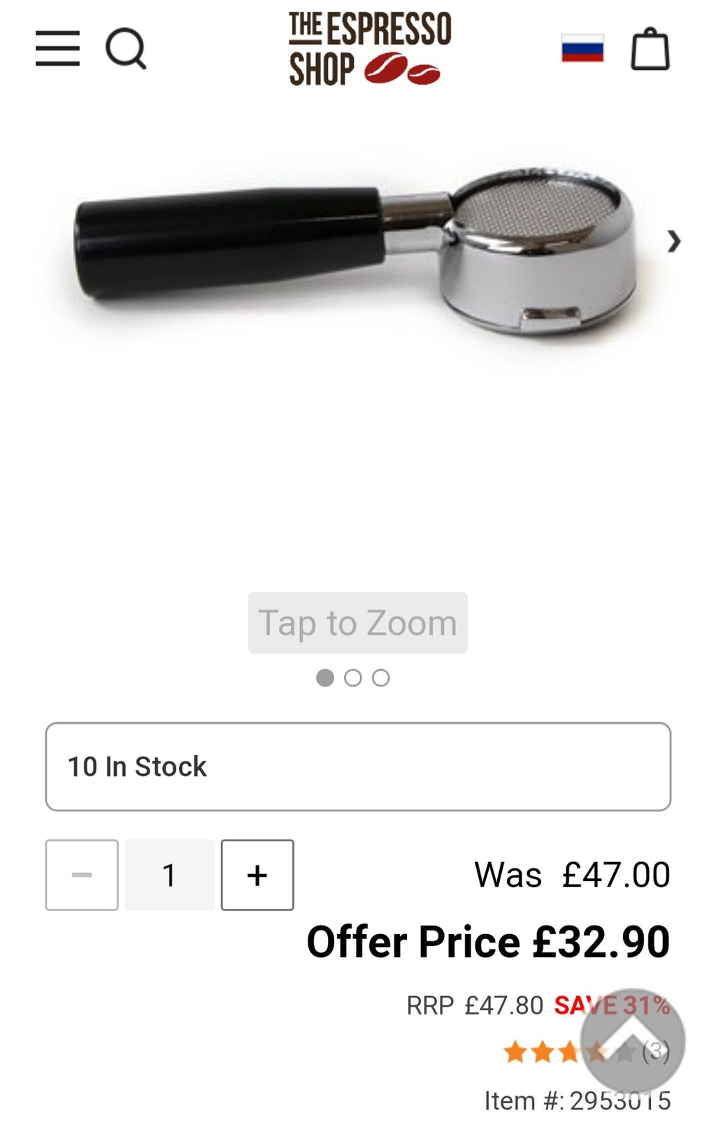

Уже год владею Павони, и недавно захотел поиграть в Лего - добавить модификаций (заменить все пластиковое на металл плюс докупить бездонку и тому подобное). Вместо пластиковой заглушки на стекло заказал из Румынии стальную, но переоценил свои способности и расколол стекло. Если бы не Александр, на которого давали ссылку как спеца (дело происходит в Москве), то ждать и ждать мне ремонта. Он не только быстро и качественно заменил мне стекло, но и установил мне все, что я не смог сам (да и не хотел, памятуя о стекле).
Сейчас на эспрессошопе хорошие скидки на запчасти и аксессуары. Я накупил всего. Например, бездонник на любую европикколу 3200, а с деревянной ручкой 3500. Весь комплект дерева где-то тысяч 8 стоит. Прокладки+штифты+силикон+сетка душа 1800, стёклышко на указатель 450 и т.п. Группа в сборе новая 9 тыс
Kotoved: Может я ошибаюсь, но стандартные бездонки там в наличии только на 49мм - 51мм not in stock, а на румынские цена негуманная (можно и у производителя взять). Ощущение, будто приподняли цены и сделали "скидки"
Я про эти бездонники. Цена на них все время 47 фунтов была. Я не знаю, кто их делает, но это "third party". Родных бездонников на пикколу пре-миллениум не бывает, только на 51мм
Да они мгновенно отправили. Через два часа после оплаты
Моя выигранная на ибей.де пиккола до сих пор лежит у форвардера на переупаковке и никак с места не сдвинется уже 5 дней, а тут такая скорость. Похоже, холдер я получу намного раньше варки
ЗЫ Посмотрел сейчас - действительно, на 51мм разобрали и с пластиковой ручкой и деревянной. Закончились

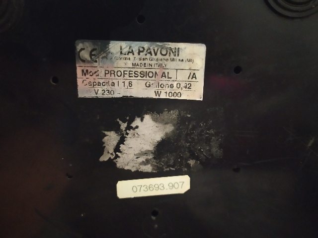

Сегодня стал обладателем б\у Павони Профессионал с одинарной корзиной и пластиковым темпером. Никак с ней не подружусь - пролив без крема. Молка - BJ 63. Смесь 70/30 (Колумбия Супремо/Индия Черри (робуста). Закладка 9 г, вдт, трамбовка пластиковым темпером. Пока грешу на одинарную корзину, а поэтому в планах покупка двойной, ну и, естественно, норм. темпера. Возникло пару вопросов: 1. Корзина в холдере вообще никак не фиксируется и при наклоне/перевороте холдера - выпадает. При этом внутри холдера нету каких-либо признаков устройства для удержания корзины (пружины, защелки и т.п.) Это нормально или мне попался нестандартный холдер ? 2. Поможет ли проливу замена на двойную корзину ? 3. Темпер для одиночной и двойной корзины подойдет один и тот же, напр.51,5 см ? 4. Где в Украине и какую приобрести двойную корзину ? 5. Могут ли в плохом проливе быть причиной неисправности б/у кофеварки ? Какие ? (Вода нагреватся, пар идет, в группу вода поступает, правда, макс.температурой ок.80 град.)
buran: 1) Если машина "премиллениум", то нормально. 2) Несомненно поможет, причем кардинально. 3) Использовать одинарную смысла особого нет, получить в ней приличный результат крайне затруднительно. 5) Скорее всего нет, дело в корзине и в вашем умении, главное, равномерно распределить кофе.
Кстати, можно по этим надписям определить год выпуска ? А то, что температура воды из душа не выше 80 град., нормально ? Может, добавить ? Продавец (человек в теме, торгует в т.ч. новыми топовыми молками и варками) уверял, что поменял новый прессостат, кот. настроен на 0,7 бар.
buran: Привет! По этим надписям не определить. Самая полная информация о истории выпуска леверов La pavoni представлена еа сайте Франческа, за что глубокое уважение и Спасибо этому человеку. Старая/новая проще всего определить по форме группы на фото. Обратите внимание, у старой группы больше разница в диаметре верхней части (цилиндра) и нижней части (юбки замка байонет) группы. Исключения самые первые модели с 1961 по 1974 год. Но они отличаются характерной формой подошвы основания. Прессостат появляется в 1991 году. (сколько лет люди варили кофе и обходились без него). А модели с 2001 года получили новый диаметр группы и «ступенька« диаметров группы опять визуално стала «сглаженной«. В таблице Франческа собраны описания изменений которые вносились производителем по годам. (выключатели и проч.) и в принципе по внешнему виду можно достаточно уверенно определить период (5лет) или даже год выпуска. Более точные маркировки даты выпуска, можно найти сняв нижнюю пластиковую крышку подошвы/основания. Но на б/у естественно особой веры этим маркировкам нет, так как возможно детали менялись. -[ссылка]-

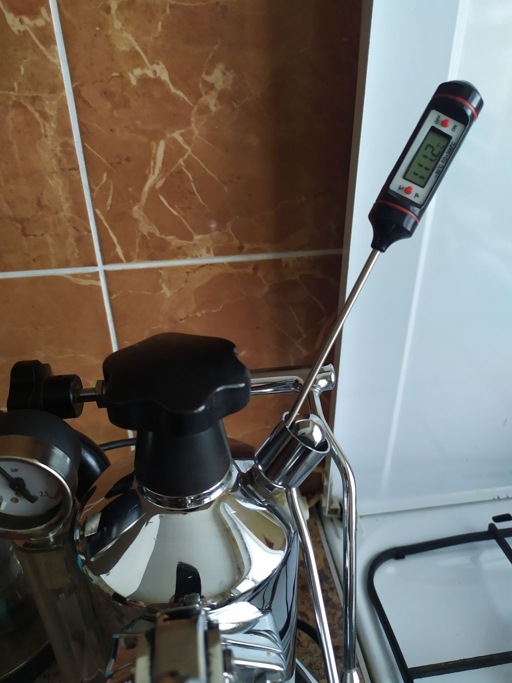

измерить температуру воды на выходе из группы левера - практически невозможно. идёт непрерывный динамический процесс теплообмена, остывания нагревания и изменения давления и тд. это поток жидкости.
Проще всего контролировать температуру корпуса бойлера контактным термометром или щупом термопары. Вставить в защитный стакан аварийного клапана например. У меня показывает условные 47-51 градус в этой точке контактно. это неправда, но для наглядности этого достаточно.
Щуп там торчит, если я мясо не готовлю в духовке))) можно и совсем без цифр обходиться.)))
some_user: Даете кофеварке нагрется и смотрите пиковое значение (когда тэн отключается) и минимальное (когда включается). Поворачиваете винт прессостата в желаемом направлении и смотрите на то, что получилось (максимум и минимум). Если не попали в желаемое, повторяете регулировку. Гистерезис не регулируется, это данность прессостата, обычно 0,2-0,3 бара.

Щуп всё равно куда пехать. Где не царапает корпус, не падает и не ёрзает от ваших действий - любая точка годная. (у вас кста контакт нормальный, близко к правде кажет).
