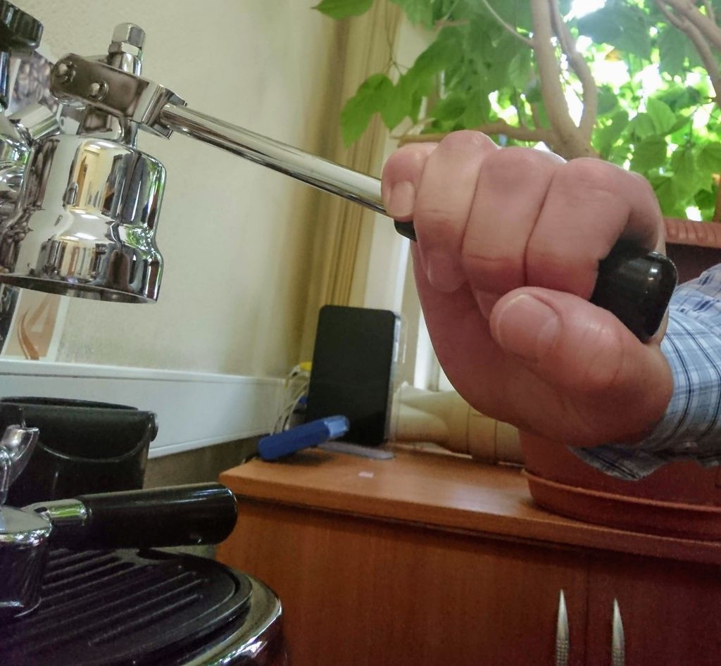

D3C: Я делаю так. Левой рукой придерживаю машину за пробку которая на бойлере вверху. Правой рукой поднимаю рычаг до того момента когда начинает идти вода, затем немного опускаю рычаг что бы вода перестала идти. Затем левой рукой придерживаю рычаг в этом положении, а правой вставляю и затягиваю холдер. Затем левой рукой держа за ручку холдера правой рукой поднимаю рычаг очень плавно и медленно вверх до упора, отсчитываю 10-15 секунд и продолжая придерживать машину левой рукой за ручку холдера правой рукой давлю рычаг вниз с силой налегая на него своим телом.
Т.е. точкой опоры при установке холдера служит рука которая держит ручку левера в полу-поднятом состоянии? Это неудобно, потому что нужно еще сдерживать делание кофеварки подняться на дыбы.
D3C: Я вопрос ерзания варки решил кардинально с помощью ножек присосок. Взял 4 штуки вот таких -[ссылка]- , изъял старые резиновые, рассверлил отверстия под присоски и установил их. Теперь кофеварка стоит на месте и никуда не ёрзает, но за пробку варку всё равно нужно придерживать. При удерживании рычага в среднем положении, когда устанавливаете рожек, руку нужно обязательно перехватывать как у Михаила на фото, таким хватом уже варка наоборот прижимается к столу, а не норовит стать на дыбы. Ну и если хотите чтобы рычаг не так сильно тянуло вниз, а ходило потуже то просто изымите поршень и смойте излишки смазки, её с новья там нереально с избытком накладывают.
