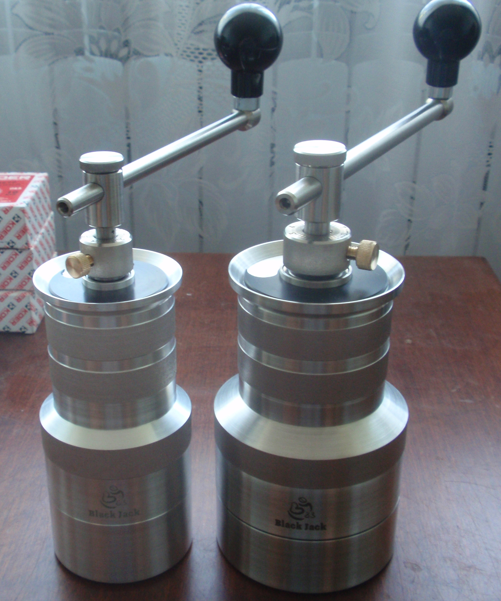

При всем моем уважении к ручным молкам (есть у меня и BJ68 и MYM51, обе в ходу для своих целей и условий), не соглашусь с этим утверждением.
По натуре я такой человек, что всегда ищу некий идеал, особенно что касается хобби. Была у меня Сильвия, Павони, Сама, Камар.......везде абсолютно есть компромисы. Иногда не существенные, иногда раздражающие.
Сейчас я варю эспрессо на левере md77 и молке md77, а также использую его темпер. Все это оборудование помогает мне варить превосходный эспрессо уже скоро как год. До этих приобретений приготовить вкусный эспрессо - было некой вероятностью. Иногда получалось ах, иногда не ах. Все дело в стабильности. Можете верить, можете не верить, но стабильно вкусный эспрессо на данном оборудовании получается 10 из 10. Если убрать от сюда молку и заменить ее на что то менее стабильное - я сразу увижу результат в количестве НеДоЭспрессо. И это относится как к темперу, так и конечно же к леверу. Единственное что мне не хватает - это какого то распределителя кофе типо КриблеКрабле. При этом если хочу поменять вкус эспрессо (изменением помола, температуры, или давления), я точно знаю что сделаю это с 1 раза, так как на изменение этих параметры оборудование реагирует предсказуемо и логично. Я не стал хорошим эспрессо-варом на Сильвии и Комаре, так как для этого нужно гораздо больше навыков. Но я стал хорошим эспрессо-варом на оборудовании, которое не требует совершенного мастерства от баристы.

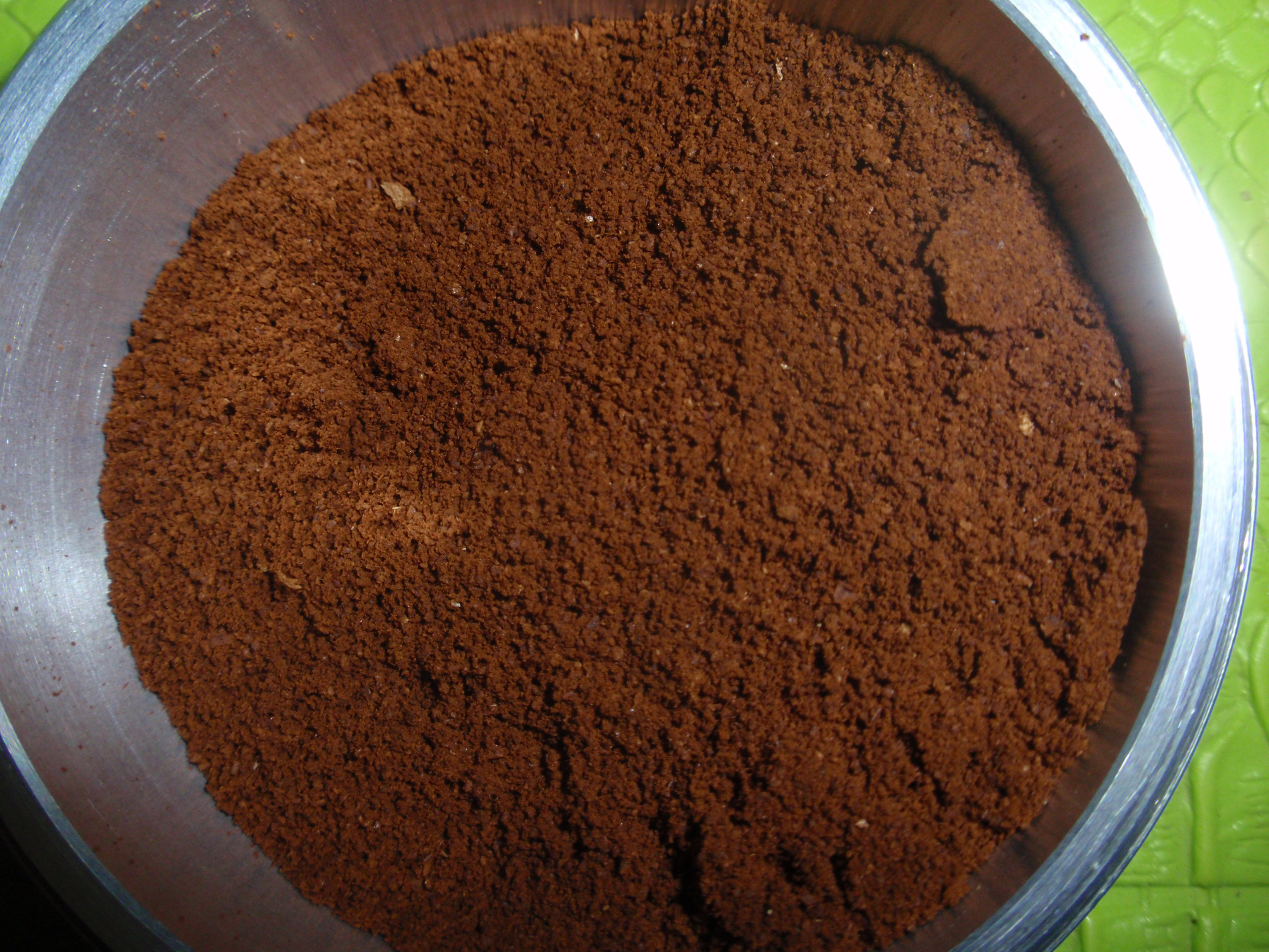

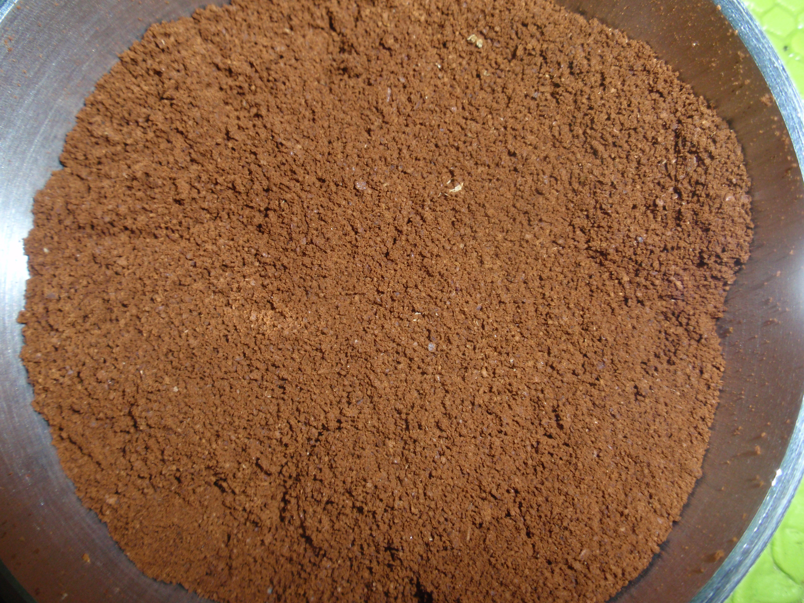

Михаил, мне бы очень хотелось, чтобы Вы оказались правы именно в моем случае, но, к сожалению, это не так... Уже вторую неделю варю себе и моим коллегам по утрам по два эспрессо подряд: один - мелю руками, другой - мотором. Помол подобран так, чтобы при удержании 8-9 бар (с помощью "ненужного" манометра ), пролив был одинаковый. Помол подбирался не один день даже. Для чистоты эксперимента мелю руками так: снимаю на своей самодельной молке упор (это легко сделать), вставляю молку в стакан и кручу ручку рукой (стараюсь выдерживать 60 оборотов в минуту и кручу максимально равномерно (зерно достаточно темно пожарено, поэтому молка мелет легко и без попыток остановиться). Таким образом, я свожу всю разницу в помоле к тому, что руками крутится внутренний жернов, а мотором - наружный. Так вот: при помоле мотором в кофе всегда (!) присутствует выраженная горчинка. А при помоле руками ее нет, кофе гораздо мягче, с небольшой кислинкой и обволакивающим вкусом. Перед экспериментом я думал, что придется выискивать нюансы во вкусе, включать воображение, чтобы их найти... Оказалось, все гораздо хуже... для меня Ни разу кофе с мотора не был даже близок к ручному помолу! Причем, это мнение не только мое, но и моих коллег: 3-4 человека каждое утро пили по две чашки одинарного эспрессо и говорили мне, какая чашка вкуснее и мягче - первая или вторая (я произвольным образом менял порядок приготовления). Попадание (узнавание способа помола) - 100%. Несколько раз, я пробовал немного снизить (0.5-1 грамм) дозу кофе при помоле мотором (с соответствующей корректировкой степени помола) - думал, что хоть немного уйдет эта неприятная горчинка... Не получилось: эспрессо стал более водянистым и "пустым", но горечь никуда не делась. Сегодня я сварил по две чашки на человека в последний раз (это довольно утомительно делать на ручном левере) . К моему огромному сожалению, пока я возвращаюсь к помолу исключительно руками, хотя мотором молоть было очень удобно. Но, как говорится, а счастье было так близко... Дальше буду еще переделывать молку, видимо, все-таки, с подсоединением мотора к внутреннему жернову, хотя с технической точки зрения, такой конструктив мне нравится меньше.
Muzzy73: Интересное наблюдение, все-же не думаю, что проблема только в моторе... Вы контролировали давление, а время пролива замеряли? Может в случае с мотором лили на 3-4 секунды дольше?
dirk: Конечно, замерял. Даже пробовал немного увеличить помол (или уменьшить дозу) при использовании мотора, чтобы как-то попытаться уйти от этой горчинки. Пролив становился немного быстрее, начинала кислота проявляться, но горчинка никуда не девалась... Визуально помол с мотора выглядит намного ровнее и однороднее, чем "с руки". А вот, со вкусом, как оказалось, все наоборот
Горечь во вкусе в данном случае однозначно говорит о переэкстракции, в напиток попадает гораздо больше сухих дистиллятов, которые экстрагируются на последних стадиях. "Моторизованный" помол экстрагируется быстрее, что подтверждает и более ровный и однородный вид.
Первым шагом я бы сократил время пролива, скорее всего за счет уменьшения времени предсмачивания, это должно убрать горечь. Ну а потом немного подстроил бы вкус помолом или дозой. Не забывайте, что снижать экстракцию при остальных неизменных параметрах, будет увеличение дозы.
То, что вы описали, теперь уже с практической точки зрения подтверждает рассуждения о различиях в помоле руками и мотором. Также как и то, что профиль пролива подбирался под ручной помол.
Пока не обзавелся моторизированным приводом на бжд, Но самое интересное, у меня помол по виду ближе к моторизированному помолу. Вероятно дело в отличающейся обжарке/жерновах... В любом случае помол на фото различается, вкус будет так же отличаться... Я бы попробовал снизить время пролива/предсмачивания или давление...
))) а вместо сердца пламенный мотор! в конике: 1. меняется крутящий момент. 2. пропадает демпфирующая муфта (сухожилия и мышцы кофелюба). обязательный и ответственный узел в серьёзных установках для дробления и измельчения. 3. меняется подача вещества в обработку.
как следствие меняется время и условия нахождения вещества в зонах измельчения. изменение производительности применительно к кофемолке вы не заметите

Сегодня сделал новый опыт: при помоле мотором (около 70 об/мин, близко с тому, как я кручу руками), ручку молки не упирал в спец. штырь, а удерживал ее рукой. Пришлось, правда, и мотор с редуктором еще удерживать, а то они норовили покрутиться на столе При помоле руку достаточно ощутимо дергало туда-сюда (сантиметров 4-5 по окружности). Результат интересный: помол стал - что-то среднее между помолом руками и мотором, на ощупь крупнее чем мотором и мельче немного чем руками. Для обеспечения привычной скорости пролива молку пришлось отрегулировать на 3.7-3.8 (напомню, раньше руками я молол на 2.5, а мотором - 4.5). По вкусу (тут, правда все очень субъективно ): вкус стал чище, по сравнению с мотором раньше, горчинка значительно уменьшилась, но того мягкого сливочного вкуса как при помоле руками, мне пока достичь не удалось... Получается, что при помоле руками именно наша несовершенная мускульная сила и эластичные сухожилия дают столь восхитительную неравномерность и распределение фракций! Только, руками мы еще и крутим более неравномерно, а тут - мотор тянет всегда с одним моментом, собака Теперь думаю, чем бы стационарно обеспечить эти рывки ручки молки при помоле? Пока на ум пришел только теннисный мячик между упором и ручкой молки
Странный вы человек, сделали устройство для полноценного помола, но упорно не хотите понять, что использовать для его заваривания такой же подход, как для "неполноценного" нельзя. Подберите профиль пролива для заваривания моторизованного помола и обнаружите, что вкус ручного гораздо грязнее.
Все бьются над тем, чтобы найти молку, которая дает большую экстракцию за заданное время, а вы, получив такую, упорно пытаетесь запрячь её в старые сани.
Muzzy73 написал(а) ... Теперь думаю, чем бы стационарно обеспечить эти рывки ручки молки при помоле? Пока на ум пришел только теннисный мячик между упором и ручкой молки
Какую нибудь муфту с демпфером. Пальчиковую, кулачковую и тд.
Muzzy73 написал(а) ... а тут - мотор тянет всегда с одним моментом
На сколько я понимаю, ровно наоборот: мотор тянет с одной угловой скоростью, и любые изменения момента просто не замечает. А мускулатура наоборот, примерно как вы описали.
Но очень интересное наблюдение. Я в молке с плоскими жерновами Compak R140 во взрыв схеме видел муфту, похожую на кулачковую - изначально думал, что она нужна, чтобы уменьшить шум (виброразвязать мотор от корпуса молки) и чтобы у жерновов сделать свои подшипники, отличные от подшипников мотора. А теперь может оказаться, что это и на помол немного влияет.
