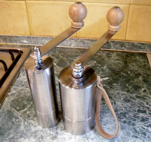

А вот в суровой действительности, есть ощутимые преимущества от формы молок в их современной версии по сравнению с их первыми версиями?.. Мне вот, чисто эстетически, нравится минимализм цилиндра из нержавейки С гайкой даже лучше
jiffy: есть ощутимые преимущества от формы молок в их современной версии по сравнению с их первыми версиями?
Конечно есть и это в первую очередь удобство удержания. По сравнению со старой версией небо и земля. maikl5301:
Все таки, на мой взгляд, первые экземпляры из нержавейки солиднее и стильнее
Возможно. У каждого свой вкус конечно же, но новые были сделаны с учётом пожеланий по удобству. Поверьте, если возьмёте в руку новый вариант и попробуете помолоть то красота и стиль уйдут сразу на второй план))

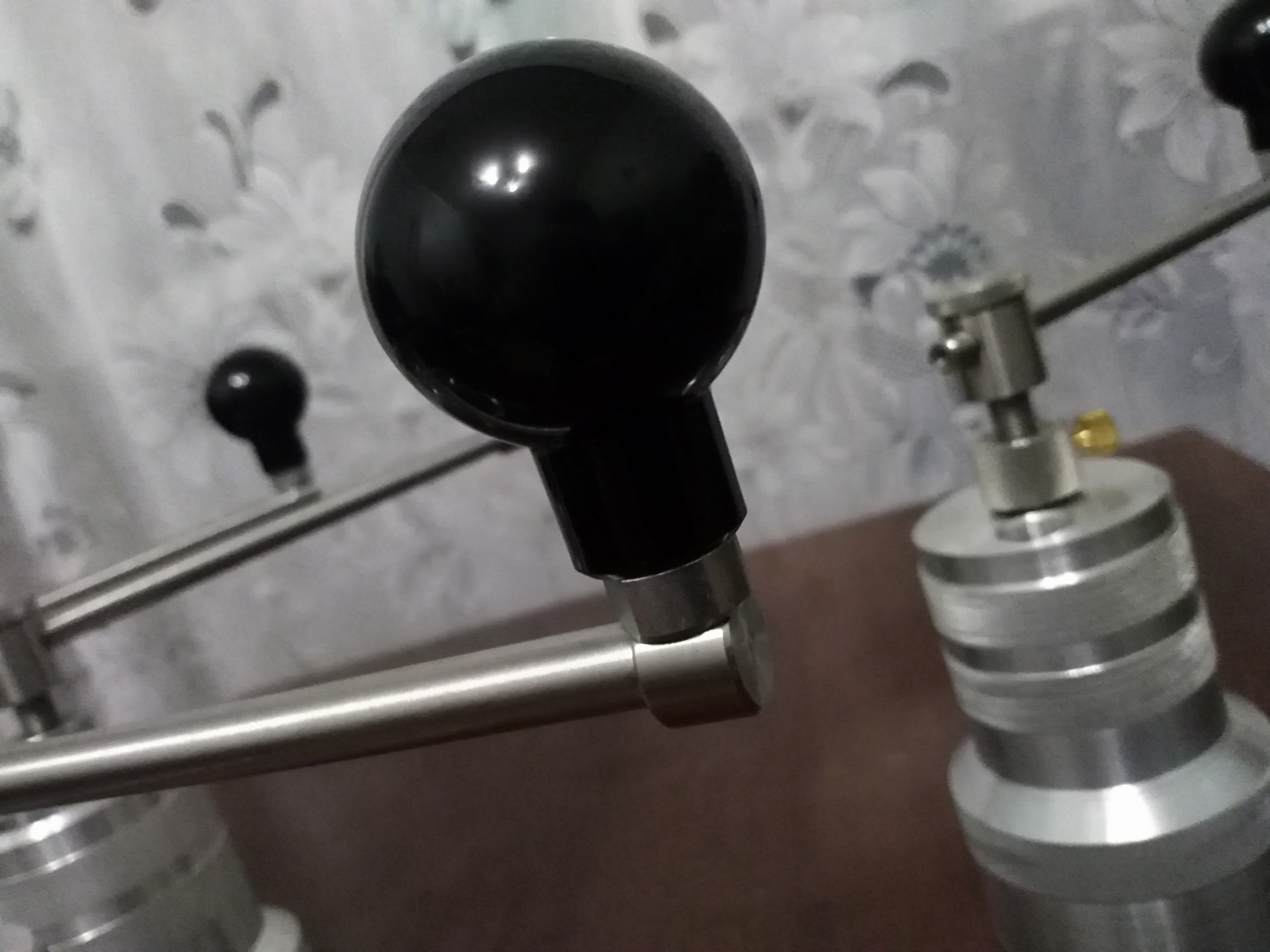

По результатам пользования молкой с жерновами 47 мм у меня появилось предложение к уважаемому Black_Jack_ рассмотреть возможность укорачивания рукоятки. Сейчас там стоит точно такая же по длине рукоятка, как стояла на большой конике (150 мм между центрами отверстий). Мое мнение - это явно избыточная длина... Укоротив ручку, мы существенно не усложним процесс помола (усилия там и так не чрезмерные), но сделаем молку гораздо более устойчивой . Моя уже несколько раз падала на пол со стола, так как ее перевешивала длинная рукоятка. Для придания устойчивости, я термоклеем временно прицепил на дно молки хоккейную шайбу , которая своей массой и немного большим диаметром, чем сама молка, придает необходимую устойчивость... Думаю мой следующий шаг будет - сверление пары отверстий (и нарезание там необходимой резьбы) в пластине рукоятки, для того, чтобы можно было изменять ее рабочую длину.
Материал титан оказался космически дорогой, поэтому цена будет - 357$
Muzzy73:
Нет, рукоятку укорачивать не нужно, а нужно больше не ставить дюропластовую, она слишком тяжелая получается для 47 и перевешивает. Буду ставить деревяшку или лёгкую пластиковую подобрать.

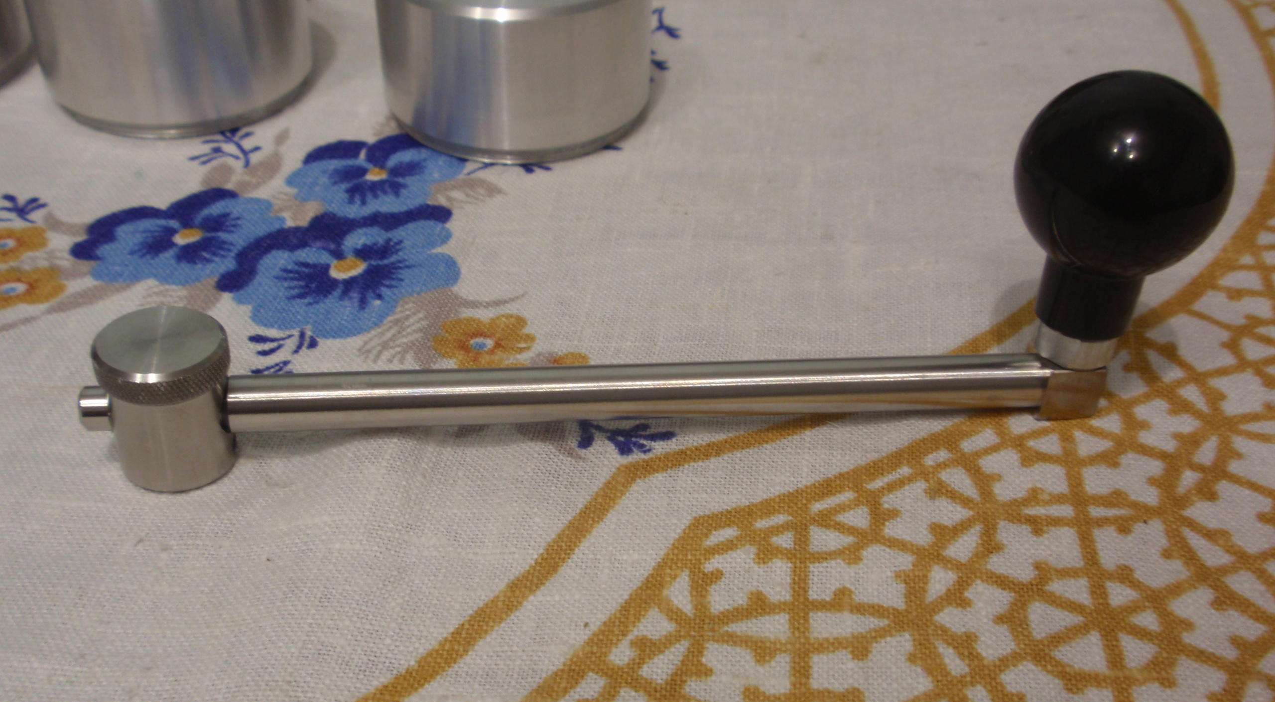

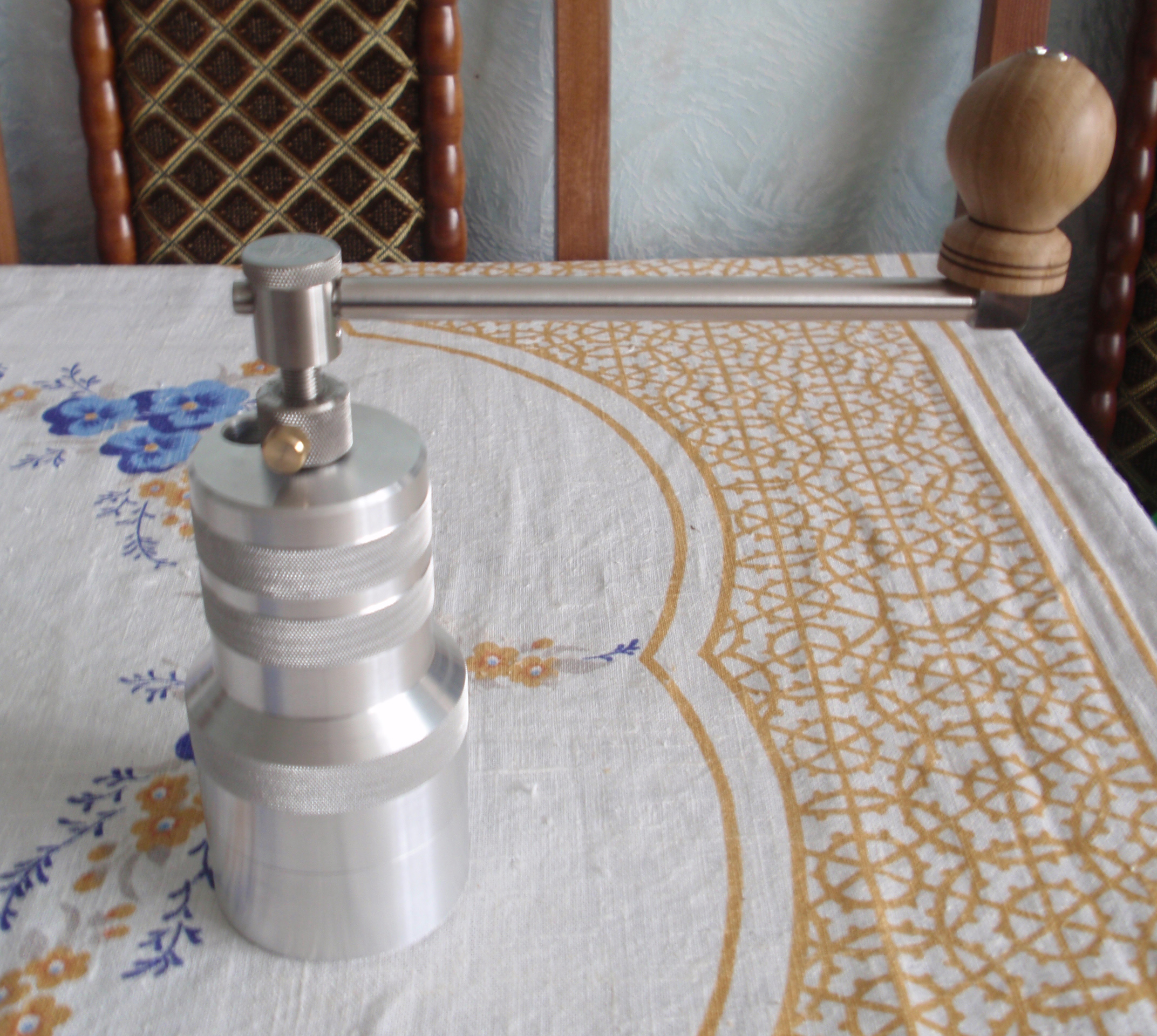

Black_Jack_: А я всё-таки укоротил немного ручку у своей 47-й молки Сделал ее примерно на 25 мм короче. В итоге, получил следующие преимущества: - молка теперь не норовит все время грохнуться на пол - молка в сборе стала компактнее - молоть стало даже удобнее (субъективно усилие на ручке практически не увеличилось, но рука движется по более короткой траектории - стал молоть быстрее! А идея облегчать ручку за счёт отказа от пластиковой рукояти в пользу более простой и легкой деревянной, мне почему-то не нравится: пластиково- металлическая ручка, как по мне и выглядит солиднее и удобнее...
Красиво гнуть нет возможности, а тем более 10мм пруток. Мне и в таком варианте тяжело дались эти ручки (нехватка нужного оборудования). Muzzy73:
Это много. Получается 135мм сделали. Я 140 делал раньше в стальной версии, так многие люди жаловались что короткая и тяжело крутить, поэтому решил увеличить до 160. Так что снова укорачивать совсем не вариант. Вам может и удобнее, но не всем. jurland:

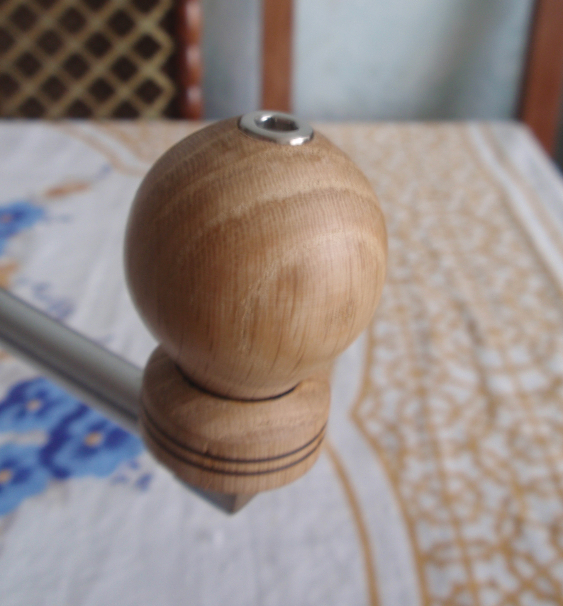

Деревянная рукоятка будет хорошо смотреться только если дерево затемнить.... (пластик однозначно солиднее пока что смотрится)
Несомненно дюропласт солиднее, но дерево заказывают чисто ради экономии, поэтому выбор должен быть.

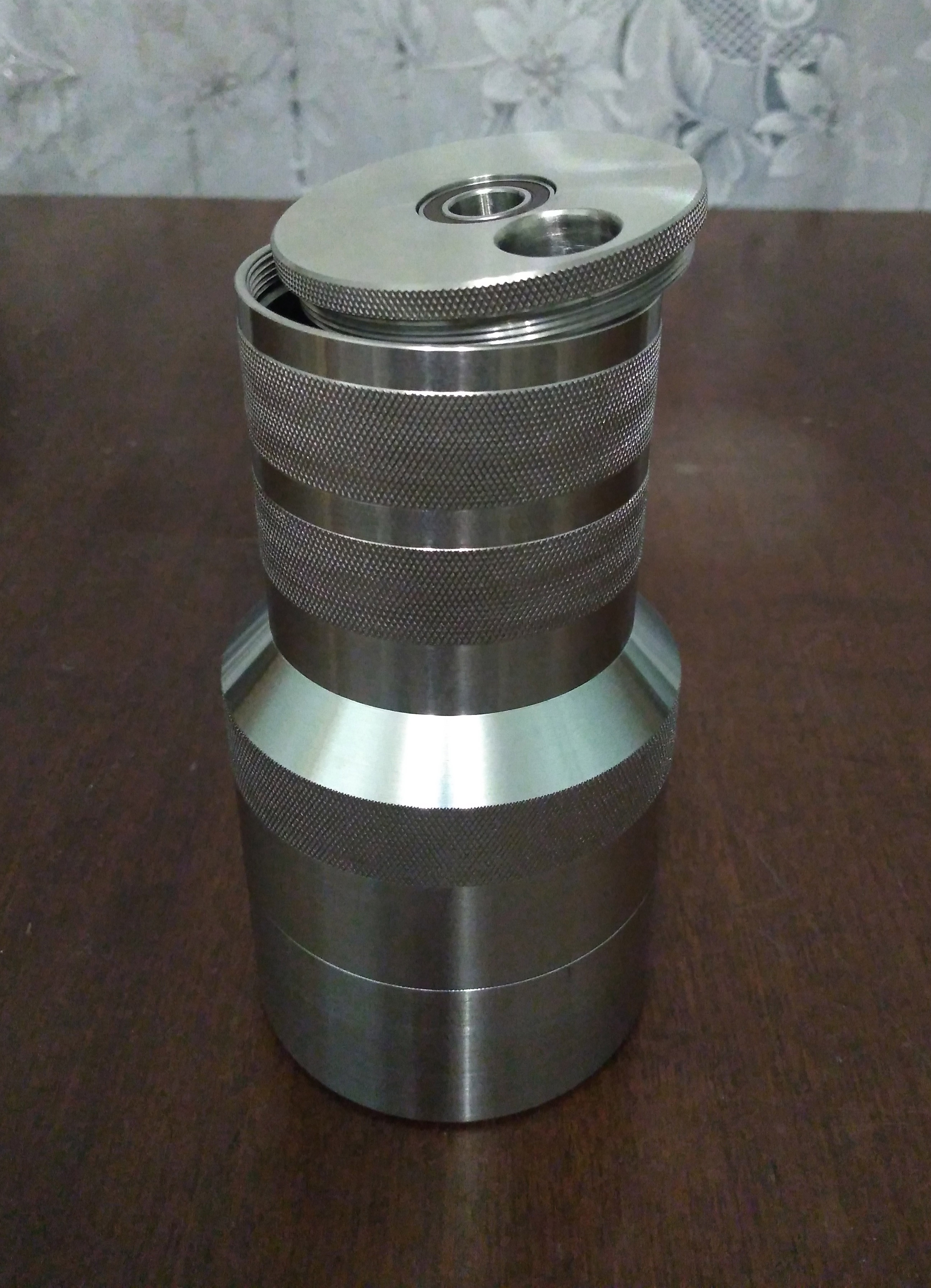

Приветствую всех! Недавно добралась до меня новая молка с 63 жерновами и решил я поделиться своими впечатлениями от нее. Будучи владельцем еще и стальной 47 молки от Виталия, мне было интересно сравнить обе эти молки. Сразу скажу, что я, конечно, совершенно не претендую на какое-либо экспертное мнение, просто описываю свои впечатления. Хотя за последние пару лет кофейный вкус все-таки прорезался и, как говорил сатирик, я научился отличать кислое от соленого, а крепленое от сухого Первые эксперименты проводились с имеющимся зерном, которое было вынуто из морозилки недели три назад, т.е. в некоторой степени с сухарями. Первый интересный момент обнаружился при начальном подборе помола. Выставлял я его на 63 молке наощупь, чтобы он был таким же, как на отрегулированной 47 молке. Выяснилось, что при примерно одинаковой тонкости помола скорость пролива на 63 молке значительно выше. Для того, чтобы пролив вписался в стандартные значения 25-30 сек, помол пришлось выставить помельче. Визуальное изучение помола выявило, что мелких и пылевых фракций в помоле от 47 молки заметно больше. Вот, собственно, и объяснение, почему помол в 63 молке нужно было выставлять более мелким. Ведь в основном именно мелкие фракции и затыкают пролив. Мне удалось сделать всего несколько сравнительных шотов из помола на обеих молках, как зерно закончилось. Тем не менее, на этом зерне обнаружилась заметная разница во вкусе в пользу 63 молки. Охарактеризовать это можно как появление дополнительных, не очень ярких, но заметных полутонов во вкусе, что ощутимо обогатило вкус. Собственно, на этом эксперименты со старым зерном закончились в ожидании свежего зерна.
Сама молка очень удобно лежит в руке, из-за накатки на корпусе проблем с удержанием нет никаких. Ручка значительно симпатичнее, чем из стальной полосы, да еще и легко снимается. Сразу же я заметил у 63 молки две особенности. Во-первых, регулировочная гайка фиксируется на валу значительно лучше, чем на 47 молке и нет необходимости постоянно подтягивать фиксирующий винт. Очевидно, за счет большего размера деталей регулировочного механизма. Во-вторых, у 63 молки меньше влияние угла поворота регулировочной гайки на последующий пролив, эдак раза в два. Таким образом, регулировка оказывается точнее и это добавляет удобства. В общем, молка оставляет очень приятное впечатление. Заметно, что автор вложил в нее частичку себя.
Наконец, подоспел свежий кофе от Tasty. Для экспериментов использовался Christmas Blend 2018 и Итальянская обжарка. И вот тут, к моему удивлению, 47 молка стала выступать очень достойно. Я-то как раз ожидал, что 63 молка еще больше уйдет в отрыв, но этого не произошло, разница во вкусе стала меньше. Тем не менее, она осталась и опять-таки в пользу 63 молки.
Мои общие впечатления таковы. Помол с 47 молки дает немного более резкий и при этом более смазанный вкус. Я бы сказал, палитра вкуса победнее, меньше полутонов. А вот при использовании 63 молки вкус становится немного мягче, больше раскрывается и, можно сказать, становится более объемным. Хотя, как я уже писал, на свежем зерне разница была уже не столь значительна, как на сухарях.
