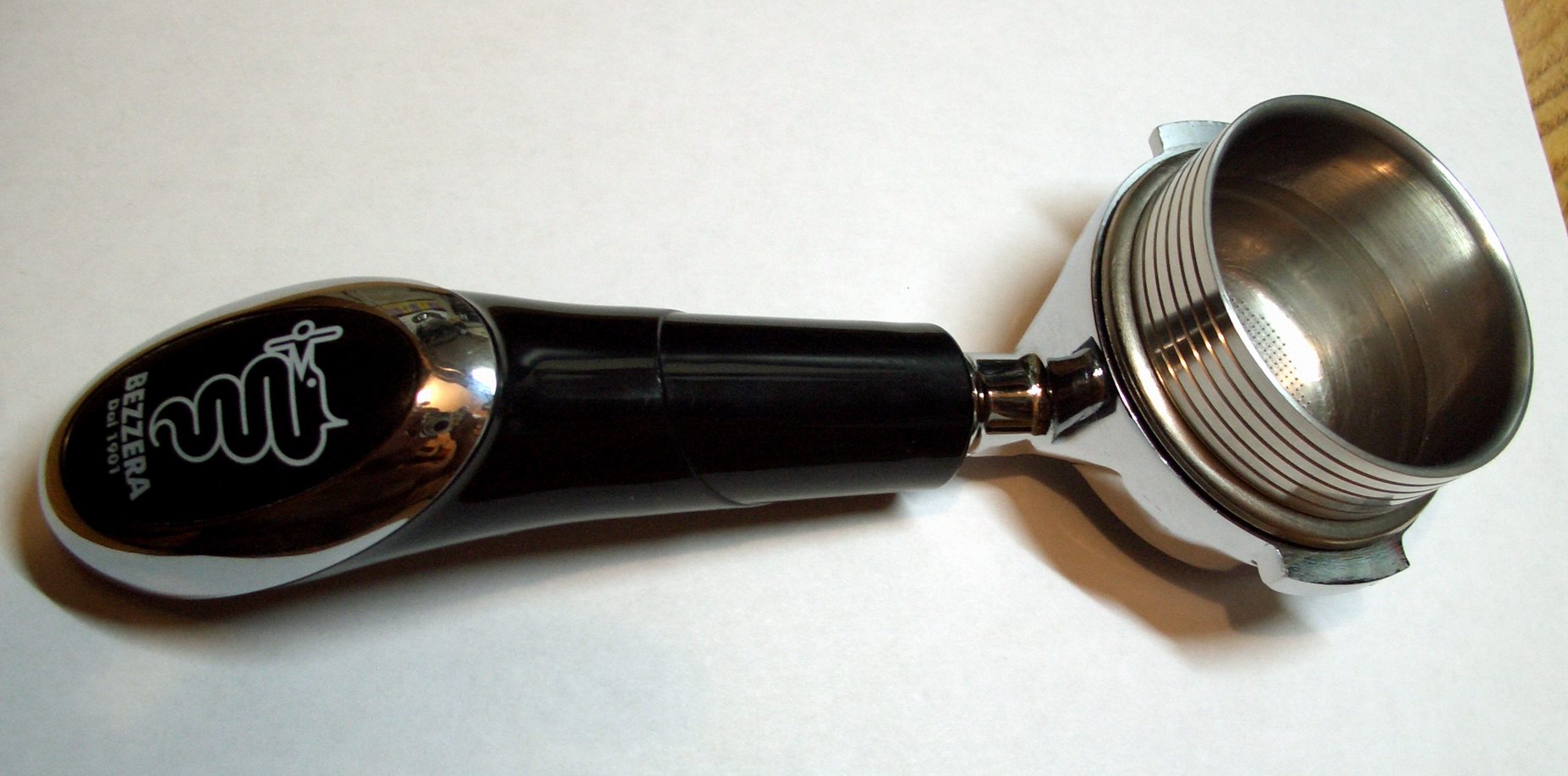

Вообщем заказал я у нашего форумчанена hmarus - -[ссылка]-, выточить воронку на подобии тидика и два темпера на 58,5 мм: "Curve" от Hmarus (что то среднее между американ и европа курве) + "C-Ripple".
Как все придет, сделаю подробный отчет с фотографиями.

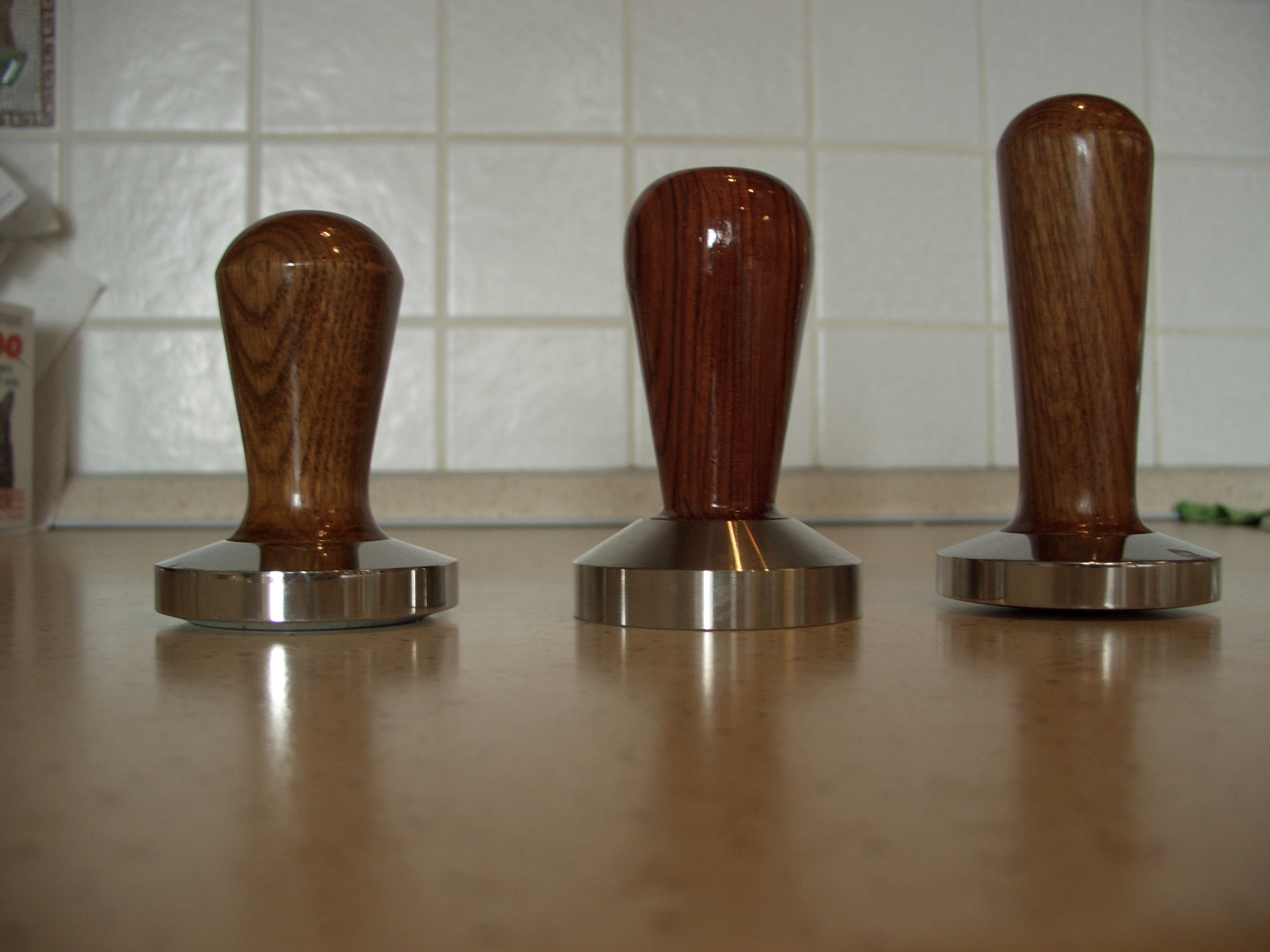

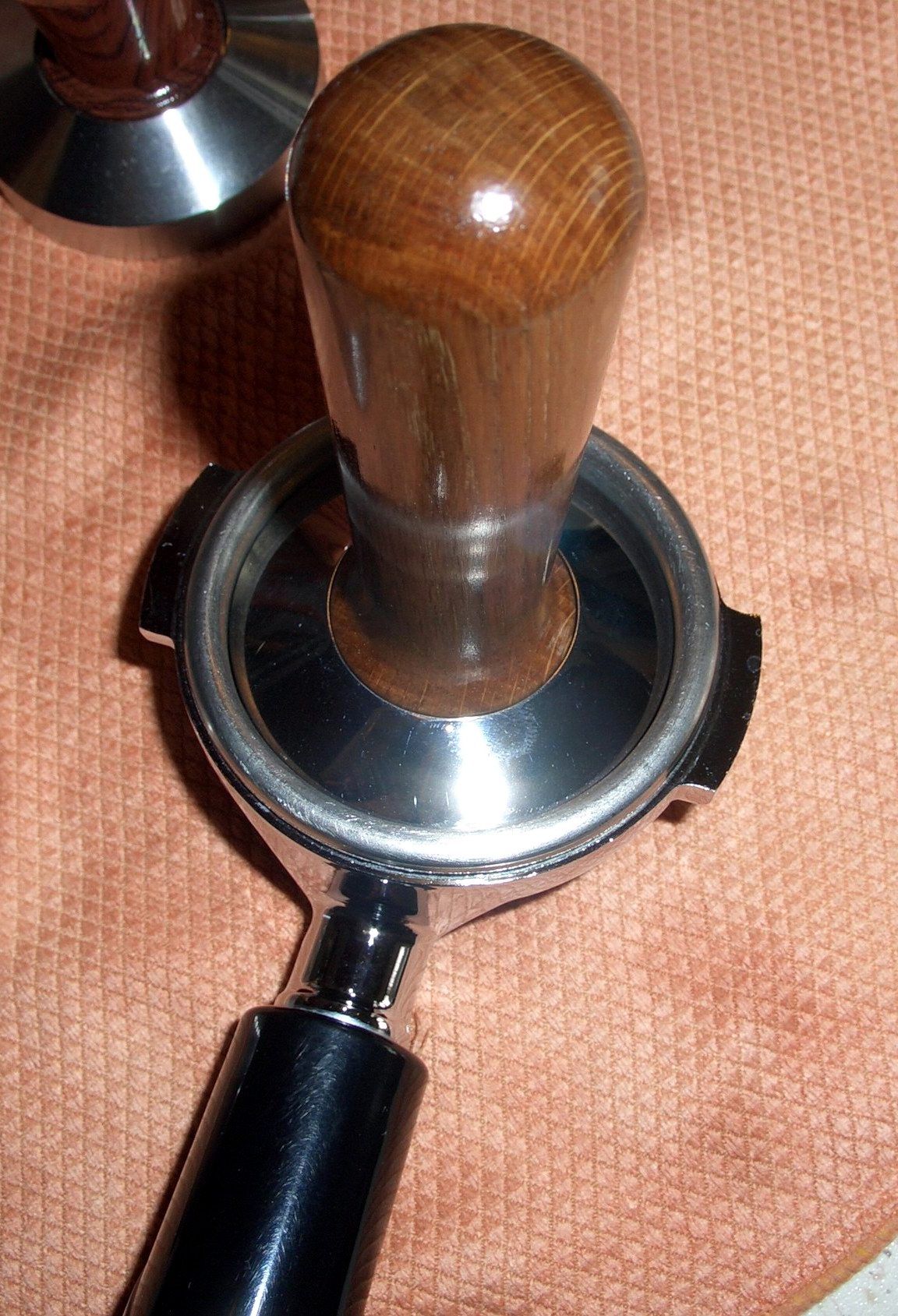

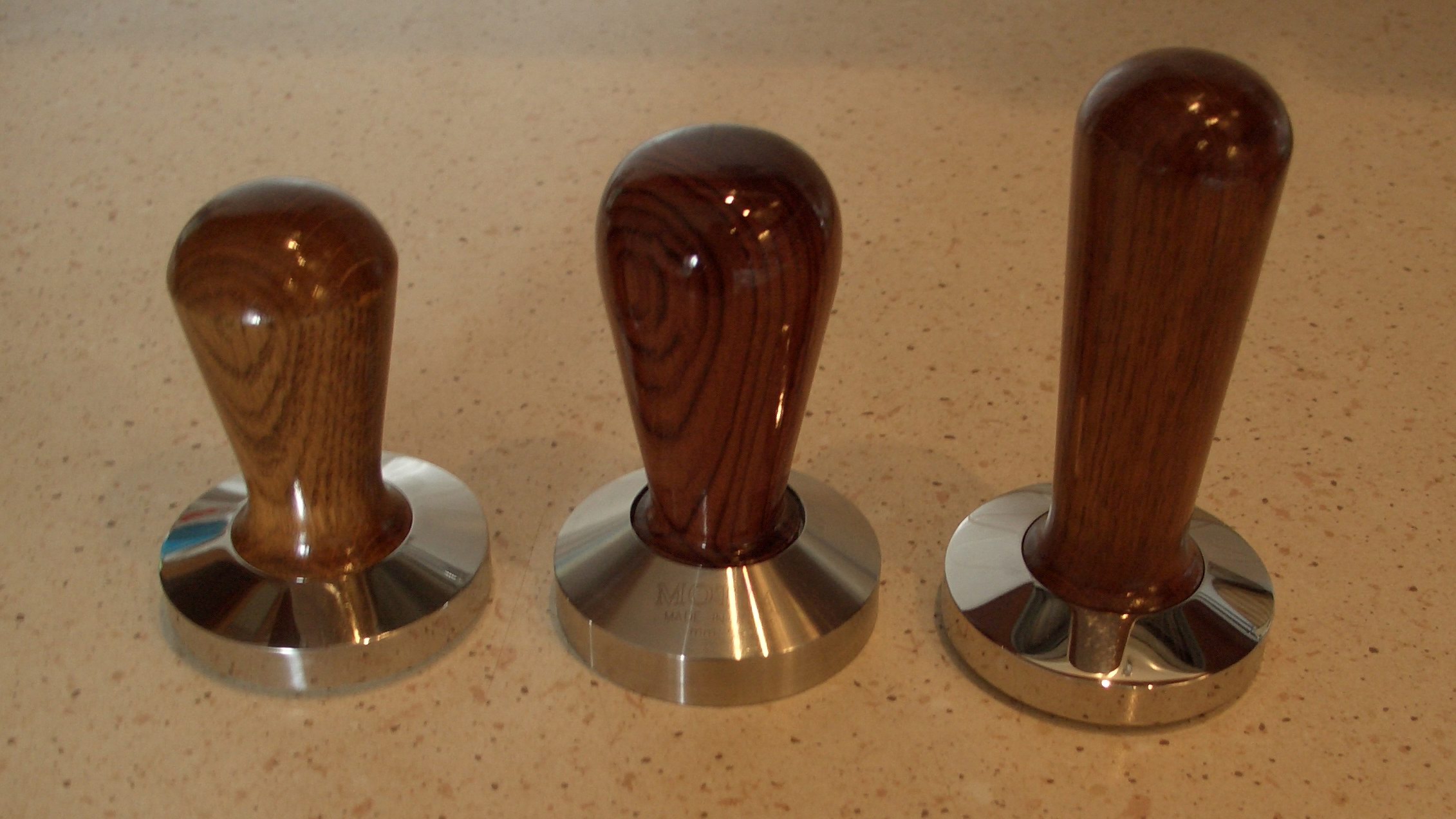

Прибыли темперы, сделанные Александром (hmarus - -[ссылка]- ), все в целости и сохранности. Качество темперов на высоте!
Теперь о впечатлениях - внешний вид темперов на уровне фабричных изделей, ничем не хуже моего итальянского темпера мотта (на фото он по середине), площадка отшлифована даже лучше, рукоятки подогнаны идеально, по тяжести как и мотта. Рукоятки из дуба, на шпилке - выкручивается из подошвы.
Курва и с-рипли темперовать удобно, ничего не елозит, темперы 58,6 мм в диаметре входят в мою 59 мм корзину идеально, с небольшим зазором, самое то!!! Какая форма подошвы лучше - пока еще рано судить, пока оба темпера мне нравятся.
Попробовал приготовить подряд два двойных эспрессо, в обоих случаях делал все одинаково для чистоты эксперимента, насыпал по 16 гр. в корзину, слегка разровнял молотый кофе скрепкой в корзине, разбивая комки, ничего не выравнивал пальцем или приспособлениями, слегка так, вертикально постучал холдером об площадку для темпирования и потом одним движением, умеренным давлением, утрамбовывал темпером, и в конце несколько поворотов для шлифовки таблетки.
В результате таблетка в центре с углублением и с возвышением по краям, под углом, в итоге идеальный пролив, густая крема, медленно выходящая из корзины сгустками, никаких видимых пробоев на таблетке после пролива и тем более по краям, все идеально плотно. Делал на бездоннике, никаких брызг и каплей на стенках чашки.
Первое впечатление, что длинная и тонкая рукоятка удобнее, чем короткая, она дает упор для ладони.

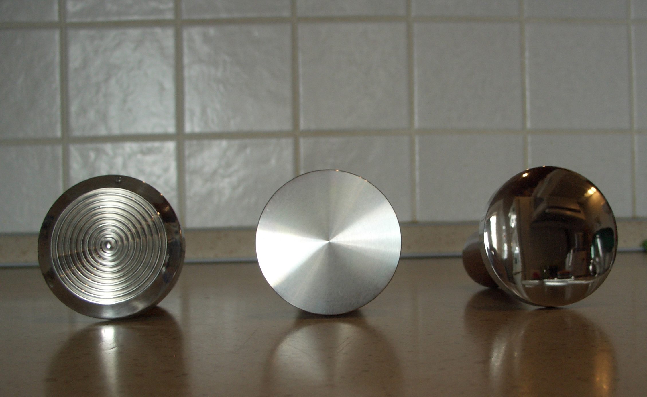

Посередине Мотта, а по краям темперы от Александра:
С Александром приятно иметь дело, все делает быстро и аккуратно, руки золотые, постоянно на связи, стоимость изготовления вполне приемлемая за такое качество - рекомендую!

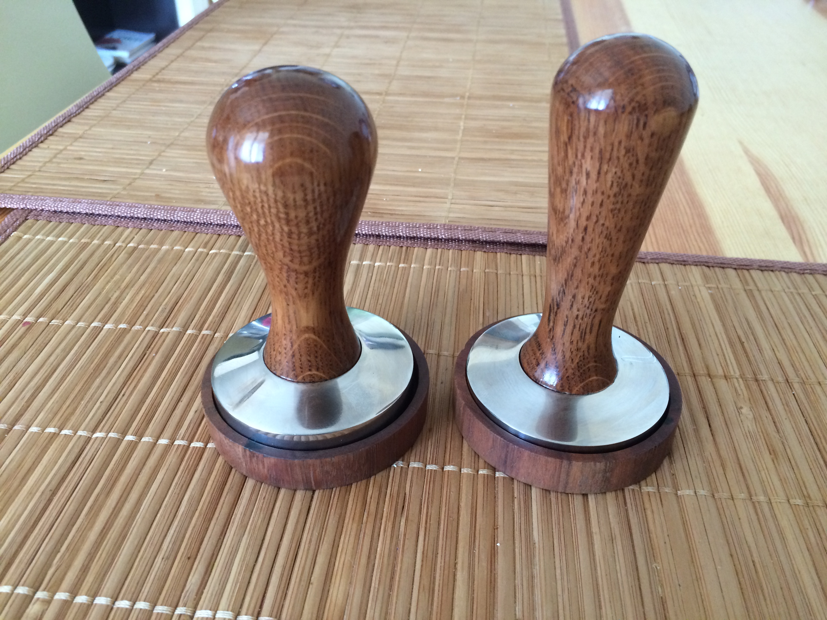

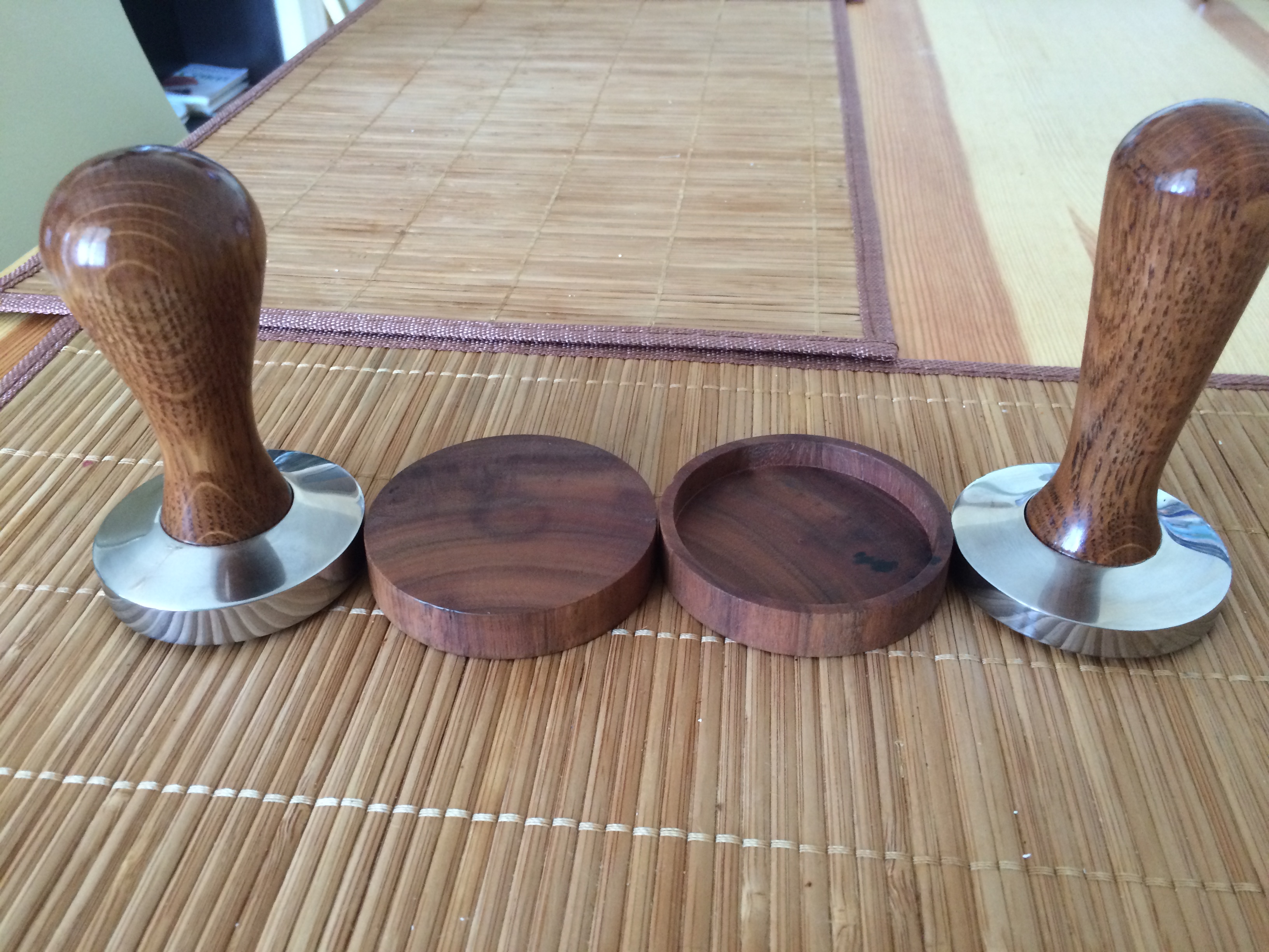

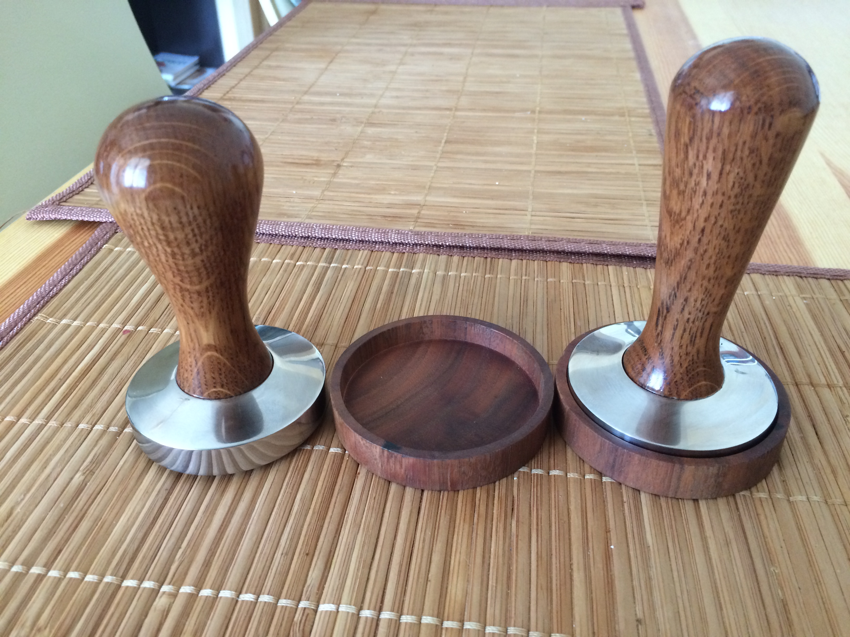

Также заказывал темпер с-рипли у Александра (hmarus - -[ссылка]- ), сегодня получил. Исполнение действительно на высоком уровне. Все четко подогнано, ручку можно менять. Дополнительно заказал у него вторую рукоятку по своим размерам. Текстура дерева очень красивая, покрытие лака качественное. Но как для меня, так рукоятка длинная, которую сделал Александр намного удобнее. Приятным бонусом оказался подарок, который он сделал в виде второго темпера и подставок к ним. Действительно, вежливый в общении, и ответственный человек.

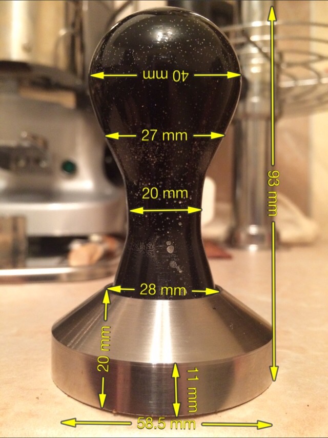

У меня есть темпер но размером 58мм. У него удобная рукоятка. Я снял с нее размеры и отправил Александру. Он уже по этим размерам сделал рукоятку. А так как на темперах Александра рукоятки съемные то я могу эту рукоятку использовать с разными основаниями, которые изготовил мне опять же Александр но размером 58,5 мм. Что касается длиной рукоятки его производства то она оказалась даже удобнее чем та, которую я ему заказал. На фото размеры рукоятки которые я отсылал Александру.
Я бы сказал это для весьма широкой кисти, типичные моттовские размеры. На мой взгляд, уменьшение длины ручки на 10 мм при сохранении остальных размеров, существенно повышает удобство пользования.
Насколько понимаю, у темперов от Александра верхняя поверхность более горизонтальная, чем у Мотты или Ростиславовских, поэтому и ручка удобнее более тонкая.

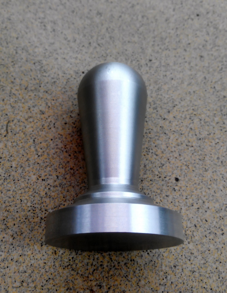

Привет всем! Я тут конечно новичок совсем:-) С месяц назад купил кофеварку Rancilio Silvia и кофемолку Florenzato, кофе тоже относительно хороший - от Torrefacto. А вот с темпером возникла проблема:-) понятно что родной никуда не годится, ну приспособился получать более менее нормальный напиток:-) Лазил искал по интернету – либо дорого, либо совсем фигня. Короче заморочился и нашел где и как заказать, сделали пока тестовый-пробный, на 58,мм. Очень неплохо, удобно, но есть над чем работать. В родную одинарную корзину подходит идеально, для двойной видимо нужно меньше диаметр – так как ближе к риске упирается и не идет дальше:-) В общем я к чему, Я так понимаю найти нормальный темпер и по адекватной цене – большая проблема)) У меня есть несколько интернет магазинов, соответственно доставка и оплата давно отлаженны) предварительно посчитал, доставка по России получается в районе 300 руб., Думаю неплохо:-) Сейчас работаю над чертежами, выбором конфигурации ручки, выбором дерева для ручки и т.п. Определяю необходимые размеры для различных кофеварок и корзин. Возможности производства практически безграничны:-) В общем, буду рад совету и пожеланиям по темперам) если подскажите размер корзин различных кофеварок –буду благодарен:-) Соответственно, если доведу дело до конца, форумчанам скидка:-)

Согласен, но я блин живу в Самаре - город где строят ракеты( они правда падают) ))), ну и соответственно имея возможности сделать отличный темпер - глупо не воспользоваться! Сделали еще один опытный образец под Сильвию и родные корзины - он классный, осталось отрегулировать вес. И думаю вот - стоит ли покупать нержавейку супер-пупер или медицинской вполне достаточно?

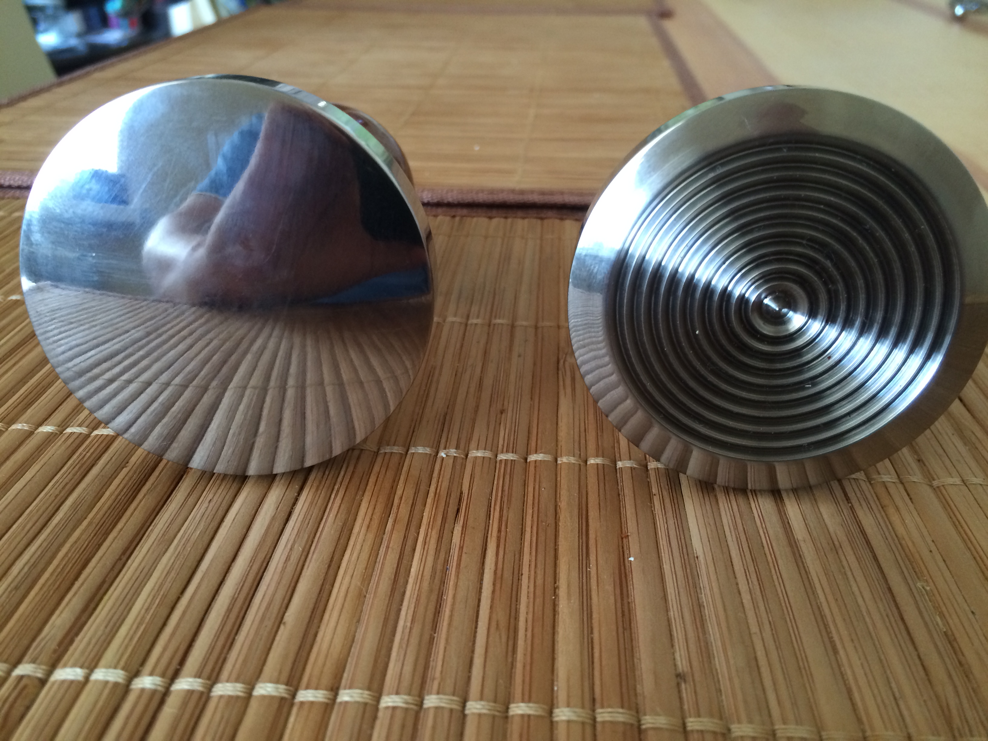

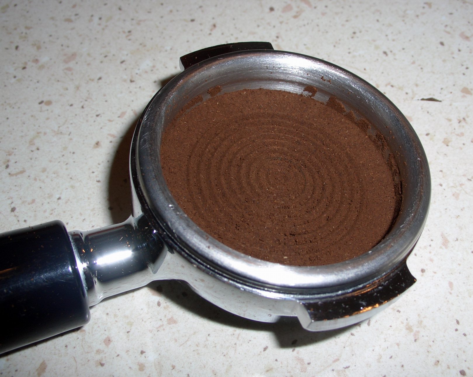

Объясните, в чем разница у темперов с плоской и выпуклой подошвой. А также темпер, у которого на подошве концентрические окружности.

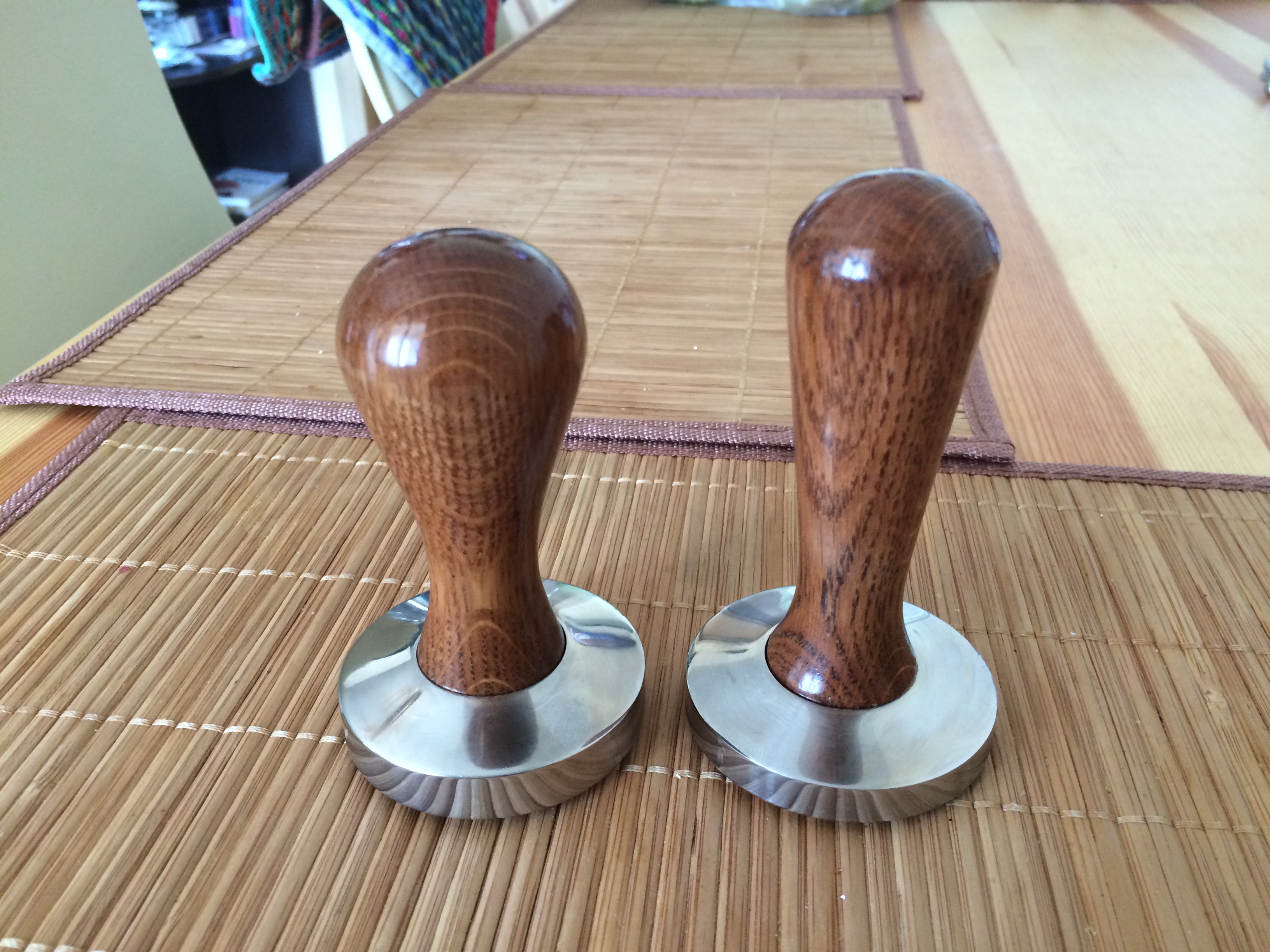

получил темперы от Александра hmarus, потрясное качество и скорость работы, более округлая ручка моего дизайна, подошвы евро-кёрв и с-риипл, попросил сделать поменьше высотой, получилось прям идеально

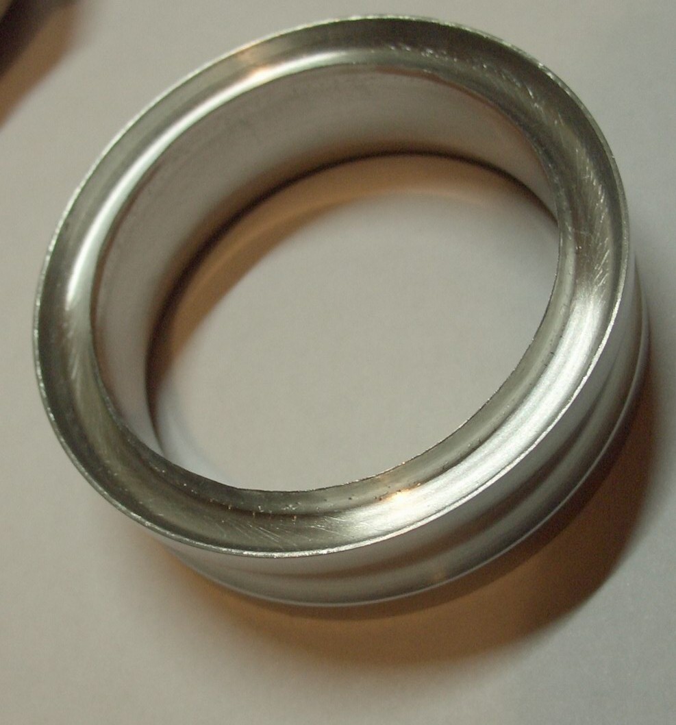

ещё Александр бонусом изготовил переходник в группу под термометр, я паять не стал в отличие от юзернейма vromi, просто немного расплющил конец штока, подмотал фум поплотнее и крепко вставил шток в переходник
кстати, переходников, Александр сделал аж целых два, так что, могу передать лишний нуждающимся
