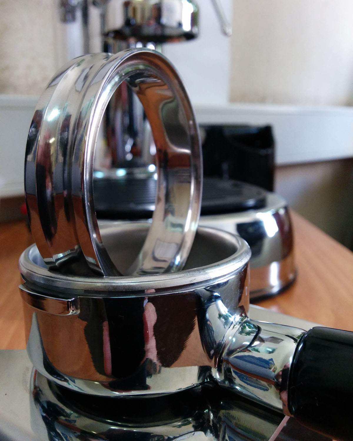

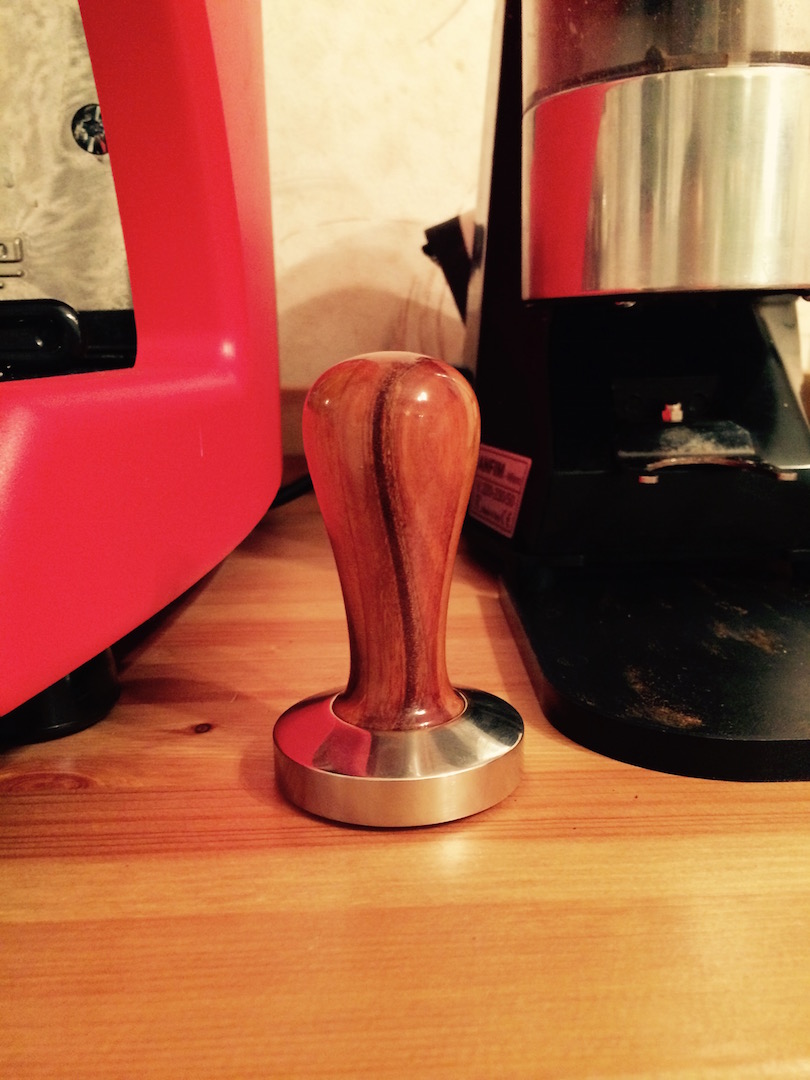

Всем доброго здравия! Получил сегодня от Александра( -[ссылка]- свой заказ - темпер на 58.5, трихтер и две подставки под темпер, чему очень рад и считаю своим долгом порекомендовать вышеназванного мастера другим форумчанам. За весь заказ отдал всего 2000 рубликов. Темпер - очень достойный!!! Трамбовка в корзине теперь гораздо легче и лучше. У меня в наличии моттовский темпер на 58мм, сравнить могу только с ним. По моим скромным понятиям, наш "российский" темпер по внешнему виду ничем не хуже, а по удобству пользования - вообще вне конкуренции.

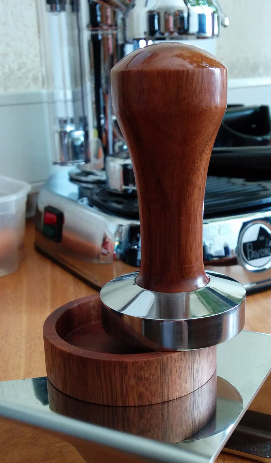

Не хуже и не лучше, качество одинаково на высоком уровне, только у 58,5 мм на стандартной 59 мм корзине меньше зазор по краям темпера и лучше края уплотняются.
Кроме того если выбирать полукруглую подошву курве то края еще лучше уплотняются, меньше пробоев по краям при ошибках в технике равномерного распределения кофе в корзине и темперования.
А в принципе с правильной техникой результат будет с любым темпером не плох.
А чем они лучше? я вот как раз хочу их заменить, IMHO самый лучший темпер-сделанный под свою руку
Вопрос во многом из области личных предпочтений, но у ростиславовских темперов очень удачное сочетание размеров подошвы и ручки, они как правило лучше подходят под большинство рук. Ну а чем лучше, так, например, материалом, из которого сделана ручка.

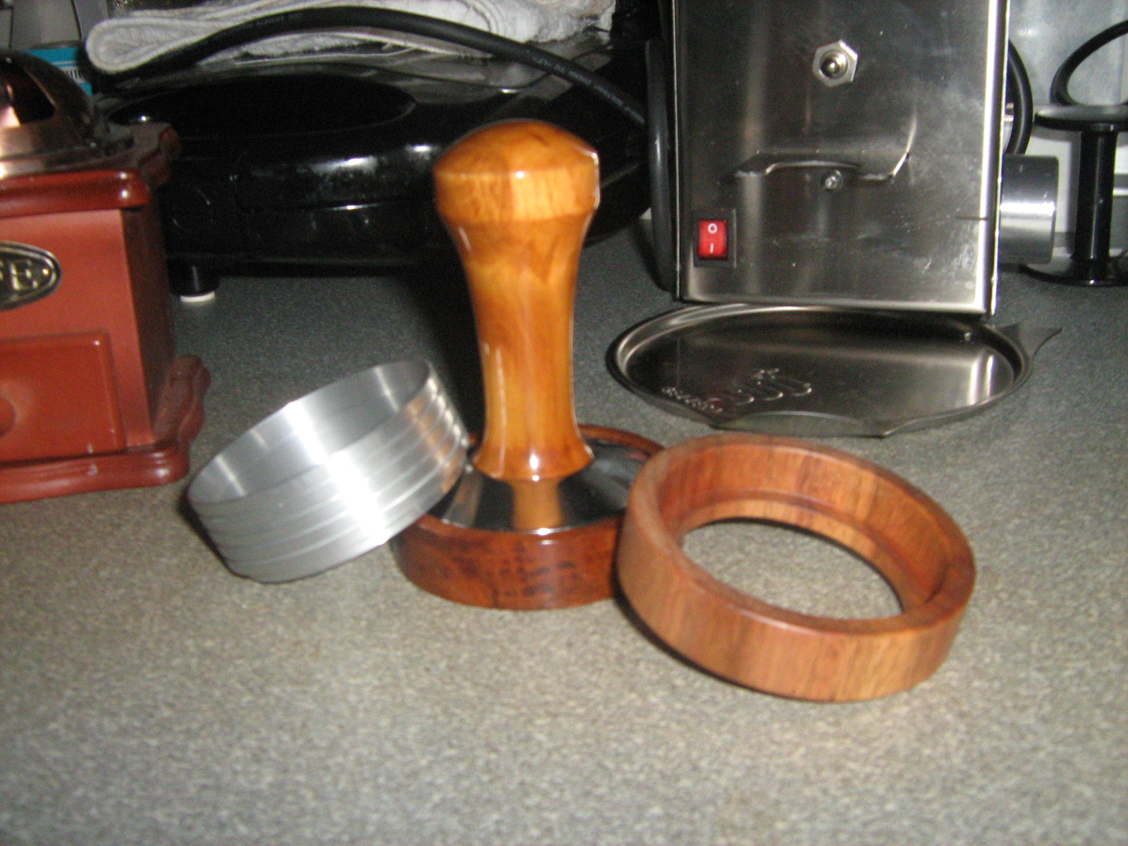

krutoy9999: Приветствую. А можно все же как-нибудь увидеть фото данного набора, ну хоть ссылку на какое-либо стороннее файловое хранилище? Заинтересовало просто=)

p.s. не сомневаюсь в качестве работы Александра, сам у него темперы заказывал, круто, конечно, делает, очень уважаю таких профессионалов своего дела. фото темперов выложу - думаю в какую тему

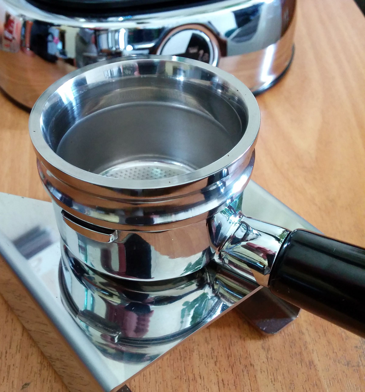

Я очень советую заменить стаканчик, не только по соображениям чистоты. Стаканчик, в отличие от трихтера, заходит внутрь корзины, что существенно обостряет ситуацию с пробоями по краям.

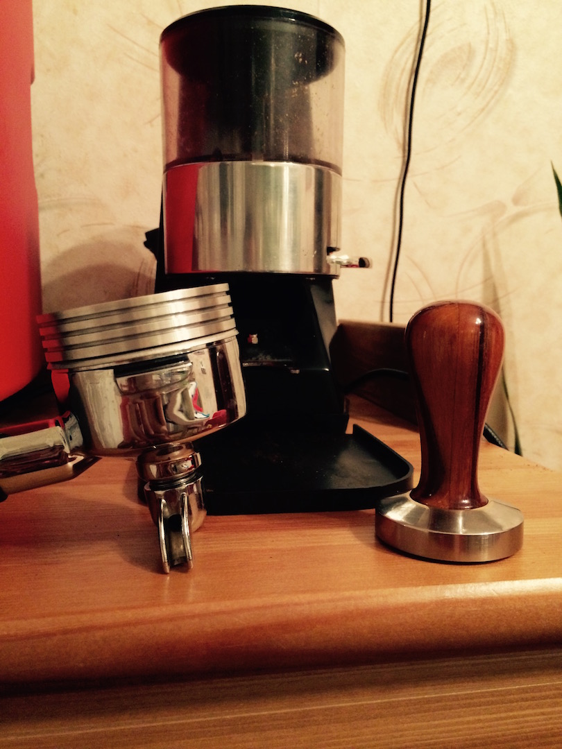

Сегодня получил, , темпер и трихтер от Александра Hmarus. Темпер брал размером - 53,3 mm, для двойной корзины на Spaziale ! По размером трихтер и темпер идеально подогнаны к корзине. Очень качественная работа! Особенно радует ручка темпера)
