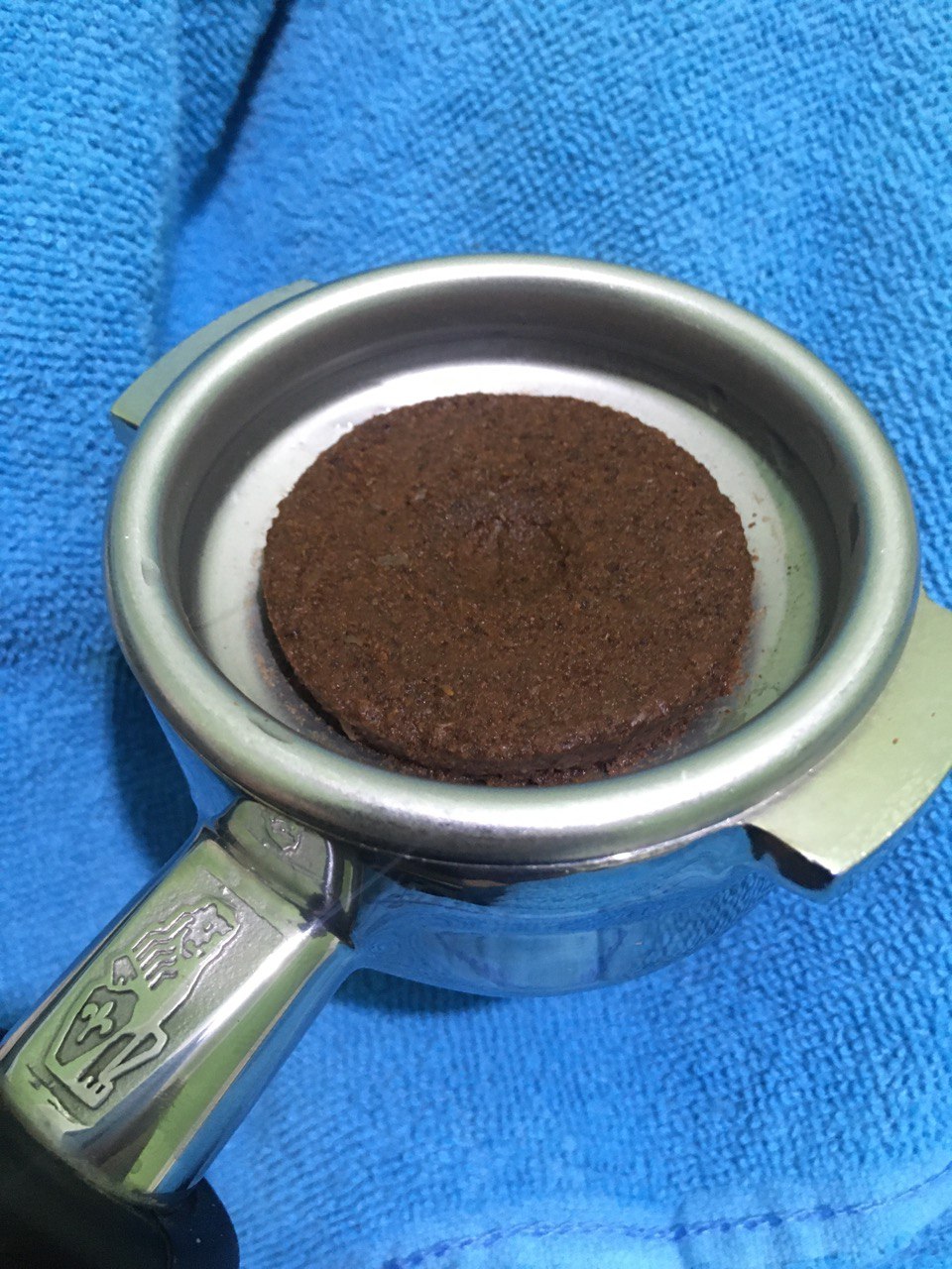

Правильно ли я делаю вывод, что при меньшей таблетке она прилипает к верхней сетке или это связанно с другим?
Главная причина - геометрия корзины, сцепление таблетки с краями корзины слабое и поток воды при сбросе давления вытягивает её, как пробку из бутылки.
Вопрос - это нужно корзину менять на чуть меньшую по диаметру?
Вообще-то темпер подбирают под корзину, а не наоборот. От корзины зависит вкус в чашке, а темпер просто инструмент. Между диаметром темпера и минимальным диаметром корзины чуть ниже уровня таблетки обязательно должна быть разница от 0,5 до 1 мм, причем минимальный зазор важен для корзин новой школы (цилиндрические с увеличенной площадью перфорации: vst, некоторые ims). Мой совет тренируйтесь с обычным темпером, пользы от этого больше, а результат в чашке тот же.
Штатная двойная корзина вполне рабочая и менять её имеет смысл только тогда, когда вы будете знать и понимать с какой целью это делаете.
Я примерно так и подумал. Проверю в следующий раз по вашему методу толщину таблетки (чтобы оставался только след от винта). Тут видимо у многих есть Lelit, вообще 19 гр. это нормальная закладка в такую корзину? Посмотрел, на корзине написано by IMS. Это производитель корзины (тут на форуме увидел)? Вообще что делать с прилипанием таблетки? Не обращать внимания? Как я понял, у меня шаг помола крупный на кофемолке. Сейчас у меня получилось при закладке 19 г. получить на выходе 40 гр. при 25 сек. полива (именно так действую. Пролив для подбора помола оставляю постоянным - 25 сек.). Я думаю, если начну крутить помол - будет хуже. Жду хороший кофе от Тести, на нем уже попытаюсь получить что-то вкусное. Пока делаю с молоком, это скрадывает вкусовые недостатки основы:)

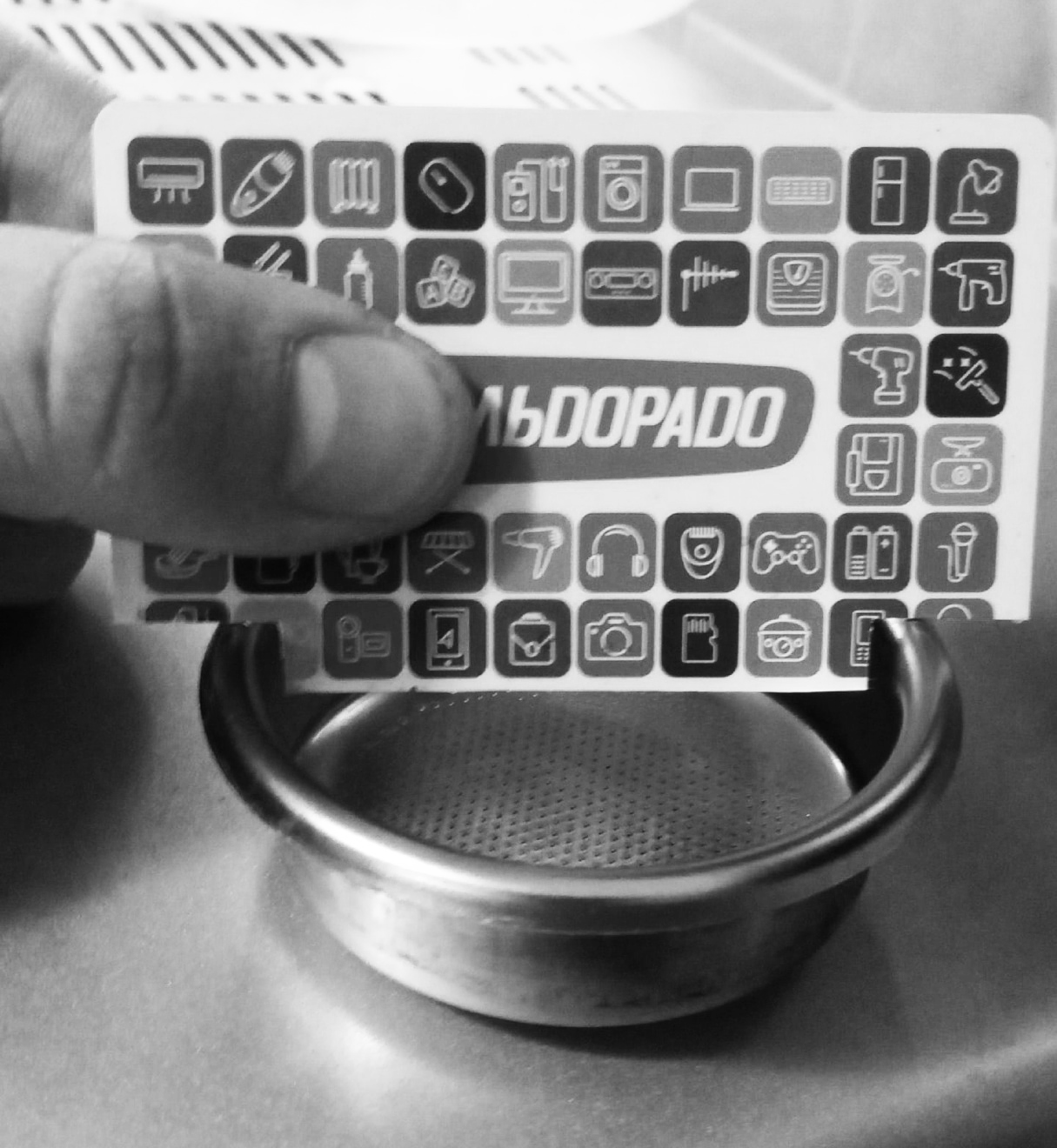

зазор в 2-3 мм. после трамбовки
Т.е. после трамбовки и фиксировании рожка в кофейную группу, должен быть зазор между таблеткой и сеткой группы 2-3 мм? Я просто человек занудный, с техническим образованием. Мне нужно чтобы для меня было четко и понятно. У меня в инструкции к Lelit было сказано, что таблетка должна быть на уровне риски корзины (риску хорошо видно). Я первым делом взял бумагу, отметил высоту от верха корзины до этой риски, затем приложил к темпету и посмотрел где это. Это оказалось на средней риске темпера из 3-х (там есть 1 риска и в отдалении 3). Т.е. я для себя определил глубину трамбовки. Но по этим рискам смотреть не удобно, это нужно приседать и смотреть сбоку, но хоть какой ориентир. Тогда я поступлю по другому и точно определю какой толщины должна быть таблетка, чтобы оставался зазор до сетки 2-3 мм.
D_huan: Можно просто намолоть полную корзину, но не трамбовать, а завернуть в группу до обычного положения, после того как снимите, увидите насколько в корзину входит группа, т.к. у разных кофемашин это может отличаться. Можно сделать какой то инструмент для контроля глубины. Распределение иголкой самый действенный способ качественного распределения, но именно по той траектории которая в инструкции. Если варишь для себя дома несколько раз в день, это совсем не трудно, особенно если делать это не просто иголкой, а вставить ее в какую то рукоятку. Всеми тонкостями лучше всего "заморачиваться" именно на первом этапе освоения, уже в дальнейшем можно решить от чего то отказаться.
На основе опытов, на некоторых кофемашинах можно делать зазор и больше без каких то негативных последствий, просто при уменьшении закладки умельчая и помол, было на этот счет видео, если не ошибаюсь, то у Хофмана. На других, это приводит практически неизбежно к пробоям, у Лелит обычно так и было.
D_huan: В инструкции, что вы читали - есть пункт -
Если сеточка не имеет выступающих частей, то при примерке на поверхность утрамбованного кофе следует положить монетку, которая поможет оценить величину зазора. Ориентиром максимальной дозы для двойной корзины может служить верхний край риски на ней.
Т.е. кладете кофе 18 гр, трамбуете, сверху монетку - вставляете в групу, вынимаете и смотрите что с монетой. Вдавилась полностью - 17гр. И т.д.
Совсем не обязательно, чтобы зазор был точно 2-3 мм, это средние значения. Важно чтобы зазор обязательно был и не менее пары мм, поскольку таблетке надо место для разбухания.

Все же не могу понять, почему таблетка прилепает к группе!!??
Основной вклад вносит геометрия корзины. Форма стенок не обеспечивает достаточного сцепления таблетки с корзиной. Когда доза большая таблетку не вырывает потоком воды, поэтому "прилипает" к сетке реже.

С учетом всего сказанного, получается нужно увеличивать высоту таблетки?
Нужно просто не обращать внимания на прилипание или расслоение, а сосредоточится на вкусе и виде эспрессо в чашке.

В общем дело обстоит так.... Сдалал я помол крупнее на 1 шаг, подготовил иголку и вставил ее в пробку, увеличил грамовку таблетки. Получилось за 25 сек кофе с коэффициентом 2,3. Пол глотка попробовали с супругой - интересный вкус, кислотность по прежнему доминирует, но не противно. Взбил молоко. Получил кофейный напиток (по пропорциям сказать не могу, пусть будет капучино). Получился изумительно вкусный кофе! Впервые! Но, самое главное, у меня
кофейная таблетка не прилипла к группе и не развалилась!
Даже не знаю что и думать... Получается что это чудодейственная игла! Сегодня все повторил, опять таблетка не прилипла. Второй раз сделал американо (коэф. 2,3) и вот сюрприз - во вкусе пропала кислота. Она полностью поглотилась травянистостью, древесностью. Да, тонкое это дело эспрессо. Холдер нужно прогревать хорошо. Нас спасает то, что мы любим молочные напитки. Молоко исправляет недостатки основы. Но этот кофе конечно не для молока, в нем сильная кислинка. Заказал уже другой кофе. Пока буду тренироваться на этом. Да, ради интереса позвонил в Lelit, попытал консультанта (консультантшу на предмет объема и веса корзины. Интересно было что они скажут, да и поговорить захотелось Я говорю, что на корзине написано 14-18 гр, но это ориентир и нужно смотреть, какая получится толщина таблетки, потому что это зависит от помола. Она говорит - нет! Раз написано 18 гр, то больше вы закладывать не можете! А если у вас на 18 граммах получается тонкая таблетка, то значит у вас мелкий помол! Я гооврю - как мелкий, если у меня получился пролив с коэффициентом 2 на 25 секундах! Значит помол отличный, но таблетка маленькая. Я понимаю что она хотела сказать, но мне кажется она не права. Вот сейчас, я закладываю 18,5-19 гр в корзину, которая 14-18 гр., у меня получается таблетка, которая после разбухания не достает до винта группы, при этом с 19 гр получается 44 гр. напитка за 25 сек.
