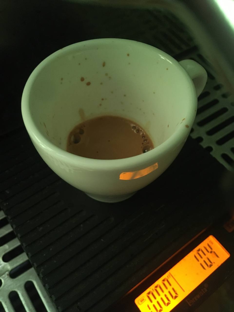

Колумбия роз бурбон мытый тоже сейчас За 14 сек идеальная кислинка получалась Сегодня за 23 сек - горечь в ристретто На фото одинарный ристретто 1:1 за 14 сек
Да как-то нормально светлая получается под мой вкус. Вот на vst похоже только сильно укороченный и получится делать у средней обжарки под мои предпочтения баланса кислоты и горечи.
