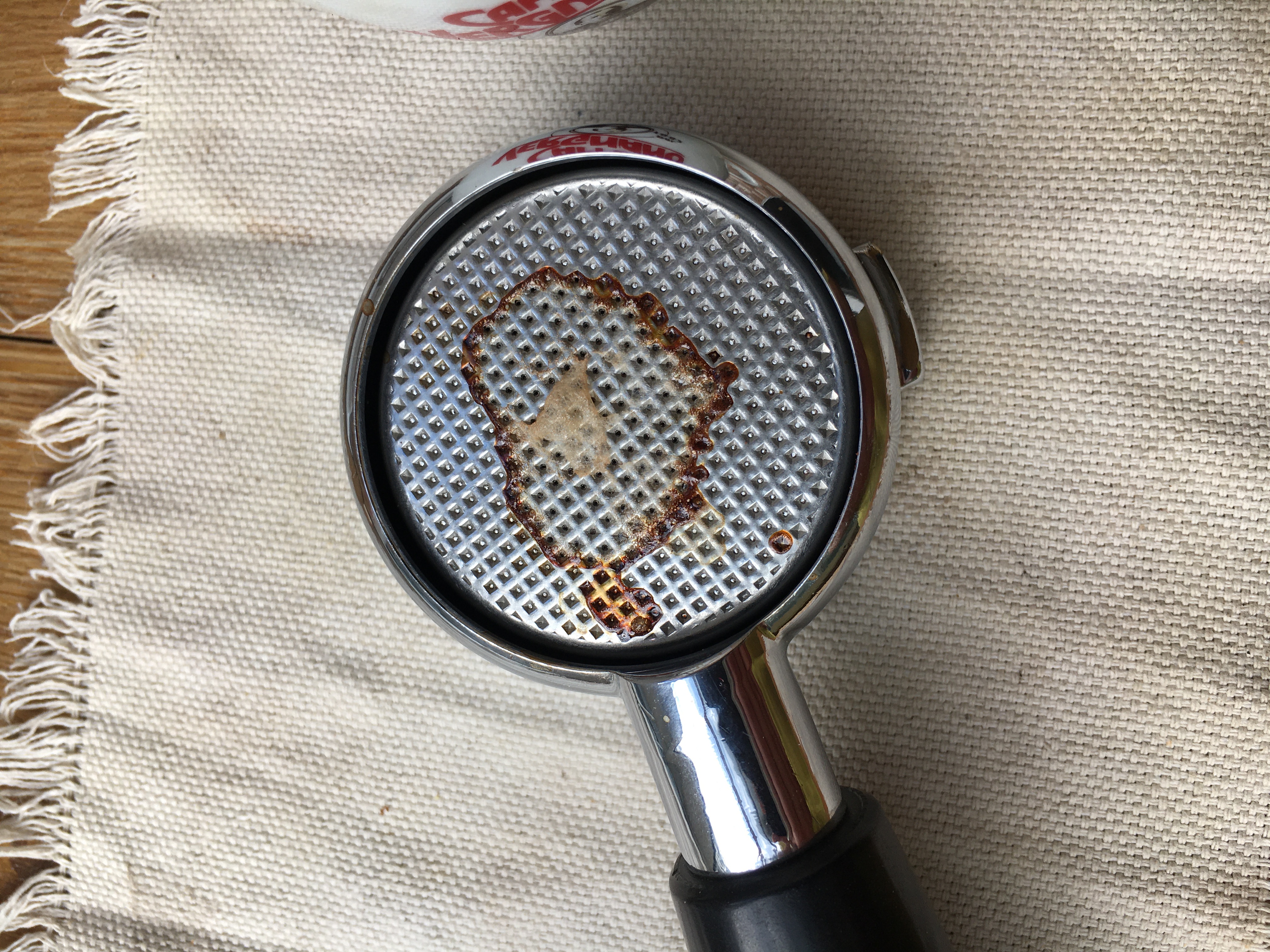

С Dex Mhw могут быть проблемы. Через раз пропускает воду. У меня с родным штатным холдером (до обновления 2022) она не закручивается толком. Минимальный ход по замку, еле уши скрываются в нем и резко упирается, будто клинит (пустая или полная разницы нет) . Силу прилагать не стал. Пока лежит. Стенки у неё почти под прямым углом до самого дна, дно плоское, вероятно упирается по краям, хотя по штангелю и частичном слепку должен быть зазор..около 1мм Вероятно под неё нужен бездонник, но его нет Так использую ims 24 с выпуклым дном на 18гр. С ней, в отличие от штатной, порой бывают приступы криворукости, пробивает по краям, будто частокол из зубочисток воткнул. Решается более тщательным ковырянием скрепкой, уменьшением помола, когда как.
Nives: Неприятно,. Спасибо за описание проблемы, очень похоже, что у вас причина в паре холдер - DEX корзина именно по глубине посадки . У меня холдер обновлённый RS Pro X, как минимум корзина встанет. Бездонник родной Rancilio покупал здесь -[ссылка]- С родными корзинками вообще нет проблем Какой размер темпера вы используете? Теперь уже точно возьму IMS корзину для сравнения, как придёт DEX напишу, что вышло.

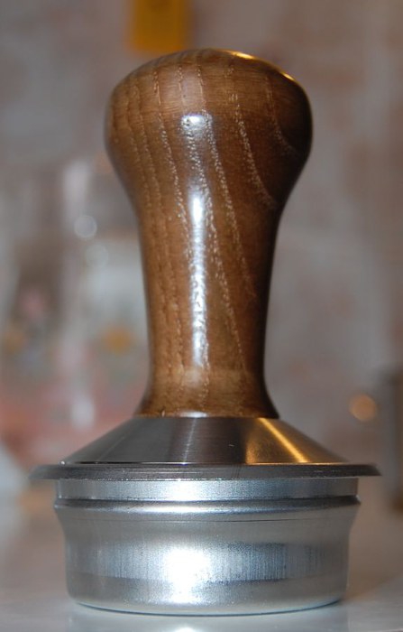

За ссылку спасибо. Темпер от этой же фирмы, 58.35 с регулировкой глубины(с ограничительной юбкой и риской под корзину). Для штатной корзины и ims b702tch24e нормально, хотя можно и побольше. У них внутренний диаметр до трети/половины глубины 59, а вот у Dex он 58.55. По темперу. Если не учитывать то, что к регулировке нужно привыкать, а потом и частенько регулировать - неплох. Однако без опыта использования классического - не рекомендую. Есть ещё одна особенность, риска под корзину не универсальная. На штатную rancilio ложится хорошо, на Dex идеально (под своё и делают), а вот на ims катается.
Nives: Понятно, у меня кроме пары классических темперов есть TFT 58,5мм темпер, да недёшево, но я доволен на все 100, по бездоннику, пришлось с месяц подождать, но лучше взять оригинал, несколько мелочей там покупал, так что имхо продавец нормальный

С родным холдером Гаджии та же история...
Неподходящий помол и/или отсутствие распределения кофе в корзине (WDT) и будете ловить его по всей кухне. Правильно пишут, что бездонник наглядно укажет на ошибку)

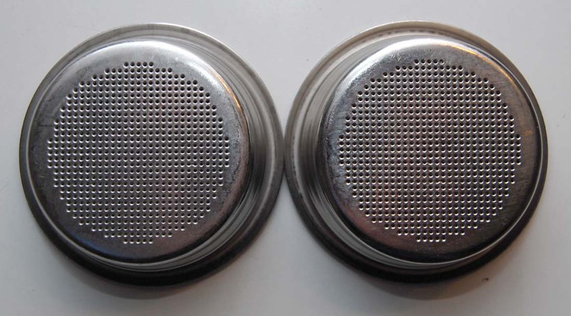

Сужение и расстояние от начала перфорации до стенки корзины - причина капризности новомодных корзин. Они же обуславливают более выраженный вкус (более высокую экстракцию). Стоит ли страдать? Решать вам, но как ни изощряйся, а получить такой насыщенный вкус на конической корзине не получается.

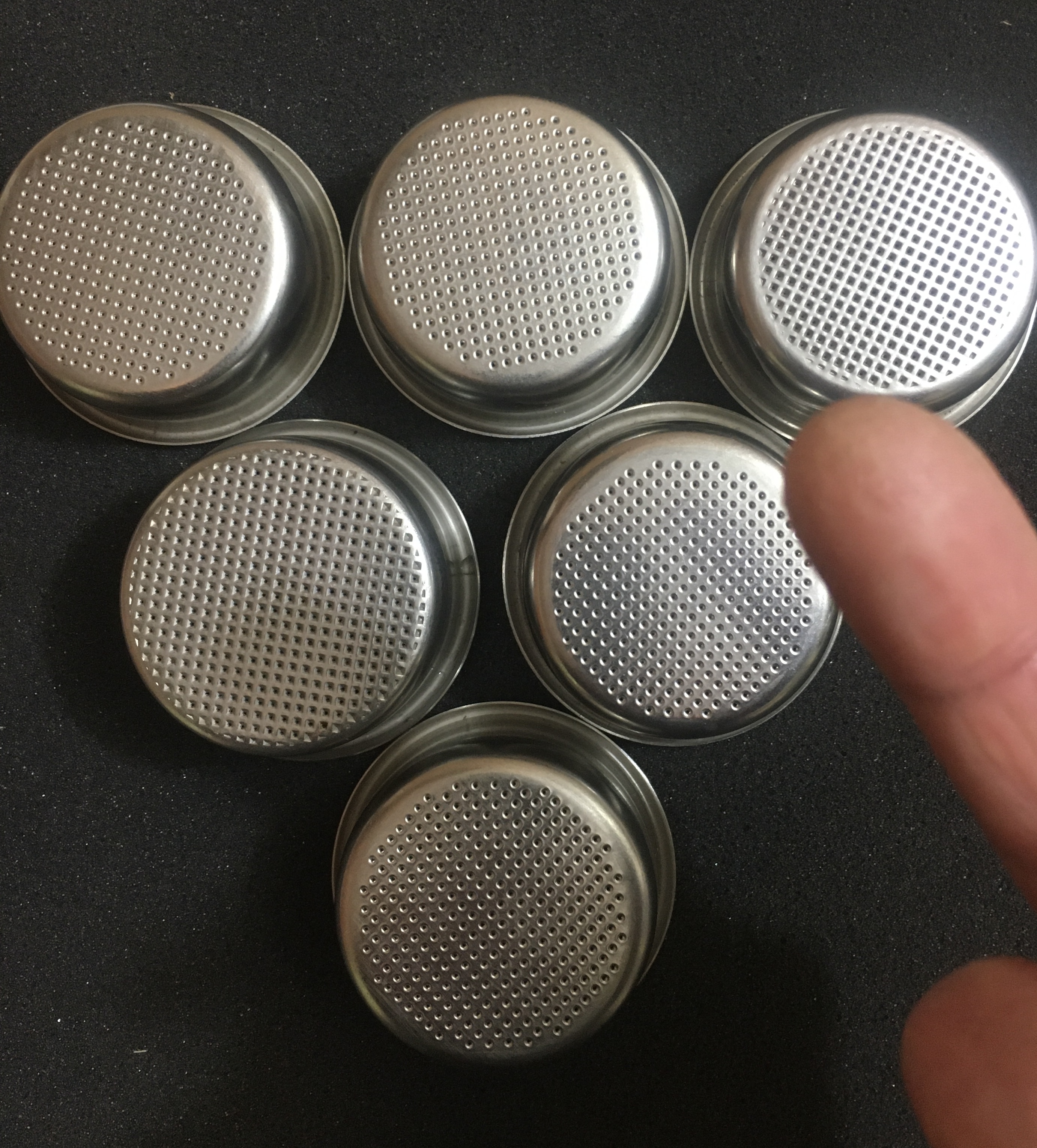

уважаемый ТМN! вот сколько я постиг навыков эспрессо под вашим чутким руководством. тут поспорю. вертикальная проекция формы корзины-вторична. кмк это просто технологический вопрос холодной штамповки и завальцовки буртика производителя. не имеет это важного влияния на вкус.
чем «рванее, заеусенистей, и выше разброс форм и вертикальных стенок отверстий) тем корЗинка гораздей интересней по вкусу. в первых трёх фазах точно. а на четвёртой Вы лучше меня знаете - все корзинки одинаковые по вкусу!)
не дают новые прицензионные//: лазерные отверстия, такого разрешения и разнообразия во вкусе. зато как катают маркетологи по глазам «преимущества товара»!)))

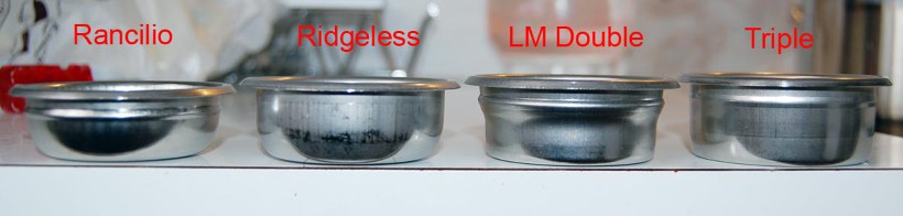

Первым делом стоит определить предмет спора, поскольку диаметр имеет определяющее значение. Проблемы корзин 58 мм даже в корзинах 53-54 мм уже не совсем актуальны, не говоря уж о более "мелких".Просто в 58 корзинах толщина слоя кофе находится близко к критическому уровню. С одной стороны, это позволяет увеличить экстракцию, но с другой тянет за собой проблемы равномерности экстракции содержимого корзины, не говоря уж о каналах и пробоях.
Коническая форма традиционных корзин 58 мм появилась совсем не из-за удобства штамповки. Их предшественницы из леверной эпохи были более цилиндрическими. Коническая форма стенок и большое расстояние от стенки до начала зоны перфорации существенно снижают риски наиболее частых пробоев по стенкам. Естественно, что такая конструкция ведет к снижению экстракции по краям корзины, но для традиционных темных обжарок это совсем не проблема. Компании, особо озабоченные вкусом, в первую очередь Марзокка, и в давние времена использовали цилиндрическую корзину, но пришлось идти на хитрости. Вверху-то она 58 мм, а после риски 56 мм. Для трамбовки корзина крайне неудобная, но вкус в ней более выразительный, нежели в 58-ой классике. Вот иллюстрации:
Обратите внимание, что тройная корзина, в которой толщина слоя больше, и в давние времена была цилиндрической. Перфорация с марзокковской корзине все равно начиналась далеко от стенок.
По мере посветления обжарок проблема экстракции стала гораздо острее и та же Марзокка начала работы над корзинами "новой школы", взяв в партнеры мало кому известную тогда компанию VST. Итоги работы, несколько сдобренные маркетингом, мы сегодня хорошо знаем и используем. То, что бесспорно из опыта использования, вкус в корзинах "новой школы" более выразительный, но и получить в них пролив без пробоев проблематичнее, порой почти невозможно.
Есть такая буква! Но есть и нюанс. Вкус интереснее, но он, более грязный. Опустим пока тему "эспрессо с чистым вкусом", но маркетинг породил, значит надо исполнить. В корзинах появились прецизионные отверстия. На мой вкус добавка за счет цилиндрической формы и расширенной зоны перфорации превышает убыль за счет прецизионных отверстий.
